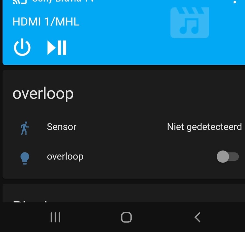

Als ik een lovelace card via HACS heb gedownload, wordt die nog niet zichtbaar als ik een kaart wil toevoegen.
Nu heb ik laatst een kaart toegevoegd, die ook zichtbaar is.
Maar de "simple vacuum card" krijg ik niet zichtbaar. Ben even kwijt hoe ik die kaart zichtbaar maak.
Kortom, iemand een tip??

_Marcel_1973 schreef op maandag 15 februari 2021 @ 15:02:
Ik ben het ff kwijt geloof ik...
Instellingen --> Lovelace dashboards --> bronnen
Check even of hij hier ook tussen staat. Ik heb wel eens gehad dat HACS de module niet toevoegde.

winDOS schreef op maandag 15 februari 2021 @ 15:07:
Nop, staat er niet tussen
*Edit: nu wel...

@winDOS Dit dus
Afbeeldingslocatie: https://tweakers.net/i/TY-kQ53vrogxEdY9l_SBJiYv0d8=/800x/filters:strip_exif()/f/image/jI0eknwiacRorPbRQXFktkag.png?f=fotoalbum_large
Afbeeldingslocatie: https://tweakers.net/i/ts690xn9akyrqPU_0je-HULZ5XY=/800x/filters:strip_exif()/f/image/7JWeHSaqKdmuTMen4feCPSrq.png?f=fotoalbum_large

drice schreef op maandag 15 februari 2021 @ 15:18:
Probeer eens met quotes
YAML:
type: 'custom:xiaomi-vacuum-card'
en zonder - zoals Drice zegt.

  • _Marcel_1973
  • Registratie: Maart 2015
  • Laatst online: 31-10-2025
thnx @drice en @winDOS
Soms kan het zo simpel zijn.... Ik had het - voor type gemist... Die gewist en kaart zichtbaar... Pfff

@_Marcel_1973 Zoals je misschien nu zelf ook gemerkt hebt voegt niet elke kaart zich aan de card picker toe, laat staan volledig in te stellen via de UI. Beide zijn dingen die de ontwikkelaar moet implementeren.
En die - geeft aan dat je een array/list wilt beginnen maar je hebt "niets" waar die array onder moet vallen, dat is eigenlijk nooit :)

Ik was iets te snel met de copy paste @Septillion vanuit de config. En dan zoek je je soms een ongeluk, terwijl het zo simpel kan zijn...
Thnx voor de snelle support

Ik ben nog steeds mijn weg aan het vinden binnen Hass. Heb inmiddels het meeste werkend.
Heb een conbee2 stick en een Lidl kleuren led lamp en beweging sensor gekoppeld.
In Phoscon werkt het en ik kan daar voor de lamp scènes aanmaken met verschillende kleuren. En de kamp laten schakelen op gedetecteerde beweging. Good.
Maar in Home assistant zelf kan ik de lamp alleen aan en uit zetten en intensiteit aanpassen. Of een aangemaakte scène selecteren. Doe ik iets verkeerd of is dat de gangbare methode?Afbeeldingslocatie: https://tweakers.net/i/nNAFSzYBP7sqRSJQ78e59Fksf-I=/800x/filters:strip_icc():strip_exif()/f/image/h7xS3gQeusgyvS8IJFKp82kt.jpg?f=fotoalbum_large
Afbeeldingslocatie: https://tweakers.net/i/hBLck2-IyT3i4iSYpq1w1f4kCLY=/800x/filters:strip_icc():strip_exif()/f/image/7tO3HtJfX2xtIzEWiwbCPumG.jpg?f=fotoalbum_large

  • engibenchi
  • Laatst online: 27-11 08:50
sjorsjuhmaniac schreef op maandag 15 februari 2021 @ 16:53:
Als je ik vraag goed begrijp werkt dus alleen het dikgedrukt nog niet voor je?
In HA ga naar de bewegingsmelder (configuration -> devices -> beweging) en klik daar op het + bij automation. Klik dan op 'doe iets bij beweging' en selecteer in het volgende scherm bij action dat de lamp moet aangaan of selecteer je scene.
Sorry ik was niet duidelijk. In ha kan ik de kleur van de lamp niet aanpassen. Dat kan in alleen via Phoscon. Via een omweg kan ik de lamp wel in een kleur krijgen maar alleen als ik in Phoscon een scène aan maak. Die komen na een poosje beschikbaar in ha.
Ik vraag mij of dat state of the art is of dat ik iets verkeerd doe.
Het lijkt dit spontaan opgelost te hebben :)
Afbeeldingslocatie: https://tweakers.net/i/HPyyyVT4xi5-qZ550y5Y30eQJ7I=/x800/filters:strip_icc():strip_exif()/f/image/RaqXGkAQpPDETSOmtYE2QSQU.jpg?f=fotoalbum_large
Excuses voor de verwarring

Ik heb handmatig een custom card toegevoegd door:
  • de js file in de /config/www/ map te zetten.
  • in config --> lovelace --> resources de link '/local/files.js' toegevoegd
  • de card op een dashboard toegevoegd
Dit werkt prima in de browser... maar ik krijg de card niet te zien in de ios app. Iemand een tip?

:), ja en nee.
ik kan hem idd triggeren, maar nog een keer drukken zet hem niet uit (omdat ik volgens mij alleen call aan doe? De andere twee zijn echt aan/uit knoppen).
Ook laat hij nu de mdi niet meer zien somehow
Afbeeldingslocatie: https://tweakers.net/i/kRPRnf7gYqYCLz-XY-iE17cw8JQ=/800x/filters:strip_exif()/f/image/ogE2s5wjJLpSPSkEZQH08Jbn.png?f=fotoalbum_large
