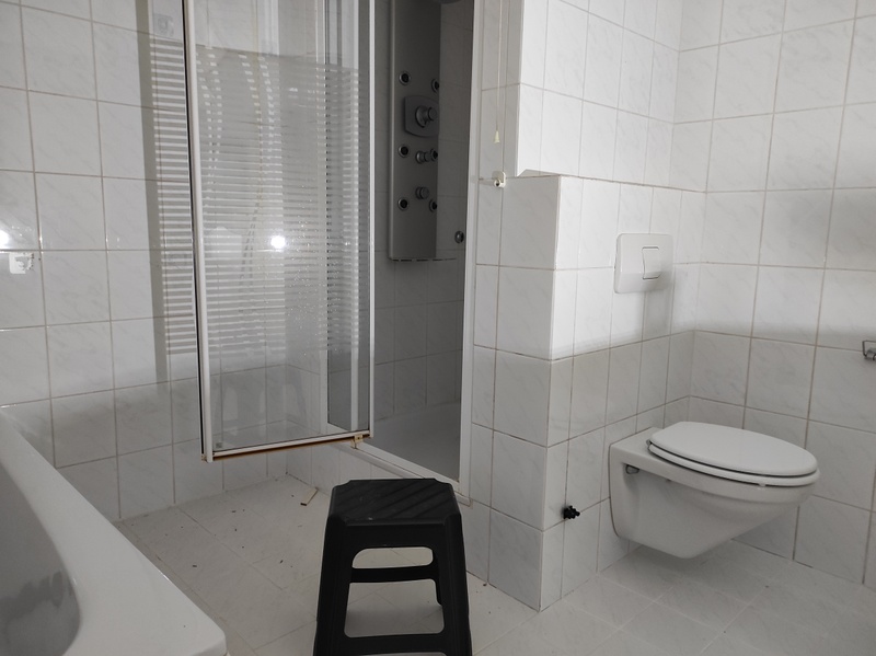

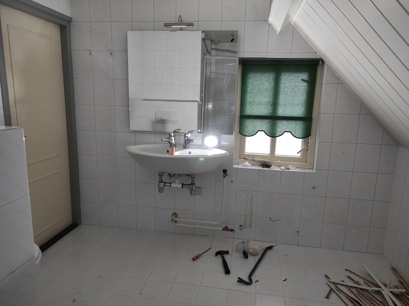

Maandag na kerst ben ik begonnen met slopen van de badkamer en 2 weken en 1 dag later kon ik eindelijk weer douchen (thuis althans).
Voor:
Afbeeldingslocatie: https://tweakers.net/i/HtdvEAJoJQWD_yXpfkfCFzRbo64=/800x/filters:strip_icc():strip_exif()/f/image/FADxdUcljDqXNnhsNJZXivG5.jpg?f=fotoalbum_large
Afbeeldingslocatie: https://tweakers.net/i/LlI9XoNGkrT4w7iyBTf-HmtVeFI=/800x/filters:strip_icc():strip_exif()/f/image/5hDdVCqb1UKPI6RI5NeeOXlR.jpg?f=fotoalbum_large
Afbeeldingslocatie: https://tweakers.net/i/O-Dz10vCbE0kFdMRpTxh__0lwtc=/800x/filters:strip_icc():strip_exif()/f/image/XdOoOmtJn1Qm3Ja0ACqXZQ2s.jpg?f=fotoalbum_large
Slopen

Loodgieter, kitter en tegelzetter (m'n broer) ingehuurd en de rest heb ik zelf gedaan (met wat hulp van m'n vader en een vriend van me)
In de foto van de douche 'gebruiksklaar' staat het spotje boven de douche uit, in de foto van de douche bij 'eerste puntje op de i' staat die wel aan en zie je de schaduw van de douchekop op de wand. Mogelijk sluit ik dit spotje gewoon af. Een andere indeling van de spotjes was ook niet echt een goede optie dus zo is het prima.

Ziet er erg goed uit, kan je voor de reflectie van de douche niet gewoon een bijvoorbeeld matzwarte sticker erop plakken?

@louzy82 Mooi geworden! Wat een enorme ruimte. En snel gewerkt zeg. Heb zelf m'n badkamer ook getegeld. Ziet er top uit, kreeg veel complimenten van profs, maar wat een werk zeg als je daar niet zo bedreven in bent. (En inderdaad: tegelprofielen in verstek is ook niet echt een heel enerverend klusje :p) In volgende huis ga ik dat echt laten doen.
Overigens wel enorm blij dat ik de badkamer heb laten kitten. Echt prachtig hoe ze dat kunnen!

sOid schreef op maandag 18 januari 2021 @ 16:51:
Thanks!
Ja inderdaad.
Het is 10 x mooier, minder risico op water op plekken waar je het niet wilt hebben
En dat voor 200 euro. Ik weet niet wat ik kwijt was geweest aan de kit alleen al, daar ga ik dan niet voor lopen aanklooien.
Loodgieters werk idem. Er zitten genoeg dingen bij die ik misschien zelf had kunnen doen maar soms is het ook wel fijn om handjes te hebben zodat alles ook een beetje sneller gaat. Een perstang heb ik niet in mijn assortiment dus die had ik dan al een moeten huren :P

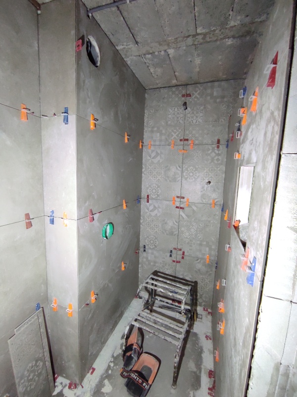

Hoe heb je die nissen (wc kant en douche kant gemaakt als ik vragen mag?
  • g00gle
  • Registratie: September 2016
  • Laatst online: 01-10 23:04
@Jannibal23 tegel tegen tegel plakken denk ik(??)
Bij mijzelf had ik 1 nis nodig, douche kant.
Ik heb er zelf voor gekozen om aan de andere kant van het muurtje een gipsplaat te zetten. Dan kon daar vervolgens de tegel tegenaan geplakt worden.

Jannibal23 schreef op maandag 18 januari 2021 @ 22:46:
Het muurtje is redelijk 'dik' .
Het inbouwreservoir dat ik had, moest tegen een muur worden geplaatst, dus ik heb eerst een muurtje van ytong 7 cm gemetseld, met daarin het nisje in de douche.
Daar is het inbouwreservoir tegen gezet en die heb ik ingemetseld met blokken van 10 cm ytong en een wedi plaat van 2 cm voor tegen het reservoir aan.
Dus beide nisjes hebben aan de achterzijde een muur om tegen aan te kunnen tegelen.
