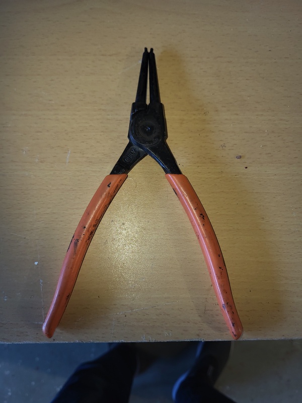

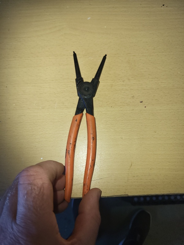

Door een domme actie mijnerzijds heeft mijn afkortzaag een paar weken geleden een duik van een meter gemaakt. Nou doet hij het gelukkig nog, alleen is een metalen geleider voor de plastic beschermkap verbogen. Deze kan ik als los onderdeel bestellen dus eind goed, al goed.
Maar nu moet ik een ringetje loshalen met een vervelende aansluiting. Zie plaatje:
Afbeeldingslocatie: https://tweakers.net/i/JuFESDE4XEnJKZQWYHGCzrQIzSs=/234x176/filters:strip_icc():strip_exif()/f/image/OLWaazTBFkLsnzkqT8eaDfvg.jpg?f=fotoalbum_medium
Dit ringetje moet uit elkaar worden getrokken. Wat is hierin handig om te doen en is daar speciaal gereedschap voor? Ik vind twee losse priemen of twee tangen niet ideaal. Dat moet toch simpeler kunnen?
  • copykat
  • Laatst online: 22:47
copykat
Good copy isn't bad
Dennis schreef op zondag 11 oktober 2026 @ 11:50:
Segerringtang.

Dank @copykat !

Kijk, nu weet ik ook waar die gaatjes in borgringen voor dienen ;)

Let wel op dat als je hem te ver open buigt en als die al wat ouder is dat je hem vaak daarna moet vervangen voor een nieuwe ;)
