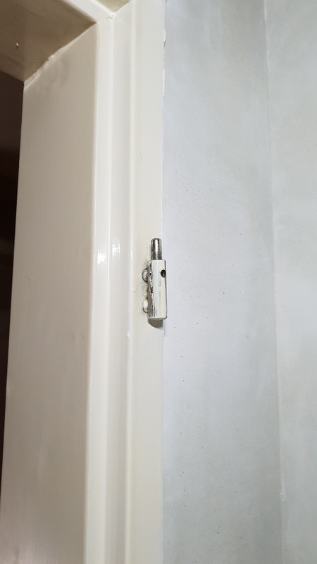

bazzzzzz schreef op donderdag 21 januari 2021 @ 21:31:
Voor een oude kromme schuurdeur zoek ik een bijzetslot of raamboom waarmee ik de kier min of meer recht kan trekken.
Echter zijn veel raamboopjes recht. Via Google zoeken naar versies die iets scheef staan en daardoor de deur goed aantrekken valt tegen.
Ik heb een setje AXA 3318's geinstalleerd en die hebben een schuine binnenzijde in de sluitkom waardoor je het raam aantrekt tijdens het sluiten. Als je de detailtekening aanklikt kun je 't zien. De rechterzijde van de sluitkom is het deel wat je raam/deur verder dicht dwingt. Aan de linkerzijde zit een veer (tegen eventueel rammelen geloof ik). Als je aantrek-afstand te kort komt kun je nog smokkelen door de sluitkom wat scheef te zetten :*)
Er zullen allicht andere modellen zijn die dit ook hebben.

  • sdk1985
  • Laatst online: 02:38
Hmm:
Afbeeldingslocatie: https://tweakers.net/i/HgeqjHSmUPeCVVdG18vQj-vJRu8=/x800/filters:strip_icc():strip_exif()/f/image/VBQS6uhAJjUj9JDyTap747iY.jpg?f=fotoalbum_large
Is dit kwestie van losdraaien en dan zoiets erin https://www.hornbach.nl/s...uks/10337232/artikel.html ? Of is dat minder universeel dan ik hoop?
  • breinonline
  • Laatst online: 01:38
breinonline
Are you afraid to be known?
Volgens mij is dat universeel.
  • Hmmbob
  • Laatst online: 20:47
Dat is exact wat er nu inzit :)

  • Jolke
  • Laatst online: 02-10 13:30
sdk1985 schreef op zondag 24 januari 2021 @ 21:22:
Hmm:
Die dingen had ik hier ook. Even eruit halen was er niet bij, want die dingen zitten binnenin nog vast met een spie. Ik moest eromheen boren om het geheel eruit te krijgen. :/
Als er makkelijkere methodes zijn, hoor ik het graag, want ik heb nog een paar deuren te vervangen. O-)
  • sdk1985
Jolke schreef op maandag 25 januari 2021 @ 11:42:
Als het zo vast zit dan ga ik ze wel schuren :o .

  • Jolke
sdk1985 schreef op maandag 25 januari 2021 @ 12:23:
Ja, sinds vorige week heb ik een sabeltijgerzaag (? sabre saw in het Engels, Fuchsschwanz in het Duits). Daar kan ik ze nu meer afslijpen. :)
