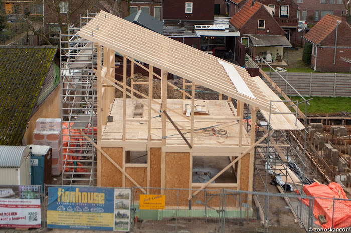

Met hout bouwen heeft nog meer voordelen. Zo heb je veel minder bouwvocht af te voeren (eigenlijk vrijwel geen) en het bouwt heel snel. Bij ons stond de casco in 7 weken, dat is incl de fundering. Dit was de bouw na de eerste 2 weken. De eerste week was het maken van de fundering, de 2de week het hout.
Afbeeldingslocatie: https://3.bp.blogspot.com/-mE356NqYYK8/VLKuf1ovbBI/AAAAAAAACEY/uF-IRkeqZ-U/s700/_MG_1791.jpg

zonoskar schreef op zaterdag 16 januari 2021 @ 18:04:
Hout is leuk maar niet echt een materiaal waar ik een huis mee zou willen bouwen, je ziet in menig vakantie woning of bestaande woning dat waar hout gebruikt is toch diverse issues (vocht) en brand gevaarlijk(er)
In de USA bouwen ze ermee omdat het gewoon super goedkoop is, wat je hier betaalt voor een relatief normale schutting (niet waaibomen meuk) .. ben je daar kwijt voor je hele skelet. tja dan snap ik dat wel.
Overgens ik keur het bouwen ermee niet af ofzo, persoonlijk zie ik het meer als een meubel materiaal that's it.
en dat ze in andere landen ermee bouwen tja daar is het klimaat wellicht wat houtvriendelijker.
Tja vanalles

een flink voordeel van hout is dat het een redelijk sterk constructiemateriaal is dat toch ook redelijk isoleert. Daarmee kun je koudebruggen voorkomen. Bijvoorbeeld een vloerbalk die doorloopt onder het balkon is een bekende koudebrug bij de betonbouw in Nederland. In Duitsland en Oostenrijk zul je zien dat ze daar altijd een houten balk voor gebruiken, want dan heb je geen koudebrug. Zelfs in appartementencomplexen van 6 hoog zie je daar houten balken in de constructie. Constructeurs in Nederland zijn redelijk conservatief heb ik het idee.

Denk dat rond de 9K wel realistisch is. Hier begin het jaar een dakkapel laten zetten met Keraliet, Rc6 voor dak en Rc4.5 voor wanden, 3 meter ipv 5, 2 kantelkiep en 1 vast raam HR++ inclusief rolluik en inclusief afwerken binnenzijde voor net geen 6K.
Afbeeldingslocatie: https://tweakers.net/i/CeYUWC12YKBXP1wPkbb4wirZKOA=/full-fit-in/4920x3264/filters:max_bytes(3145728):no_upscale():strip_icc():fill(white):strip_exif()/f/image/VO6mzS0Hw5hocAtM1rEUozdL.jpg?f=user_large
Partij die wij hadden, maakt de dakkapellen zelf in een loods (prefab) en plaatst ze dus in een halve dag. De 'grotere' partijen met websites en showrooms zijn inderdaad significant duurder, maar goed ook meer kosten.
