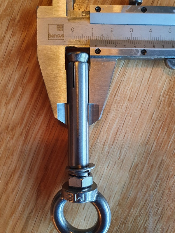

Dag allemaal,
Ik wil een schommel gaan ophangen in onze woonkamer in de betonnen plafond. Hiervoor heb ik een set keil- en oogbouten M8- 80mm gekocht maar ik heb nog nooit iets gedaan met keilbouten dus ik vroeg me af of er qua boren nog iets bijzonders aan is.
De keilbout zelf is 12 mm dik, dus als ik een gat boor van 12x80 mm is dat dan voldoende? Of moet het gat groter zijn dan dat?
12mm bout = 12mm gat, zeker niet groter.

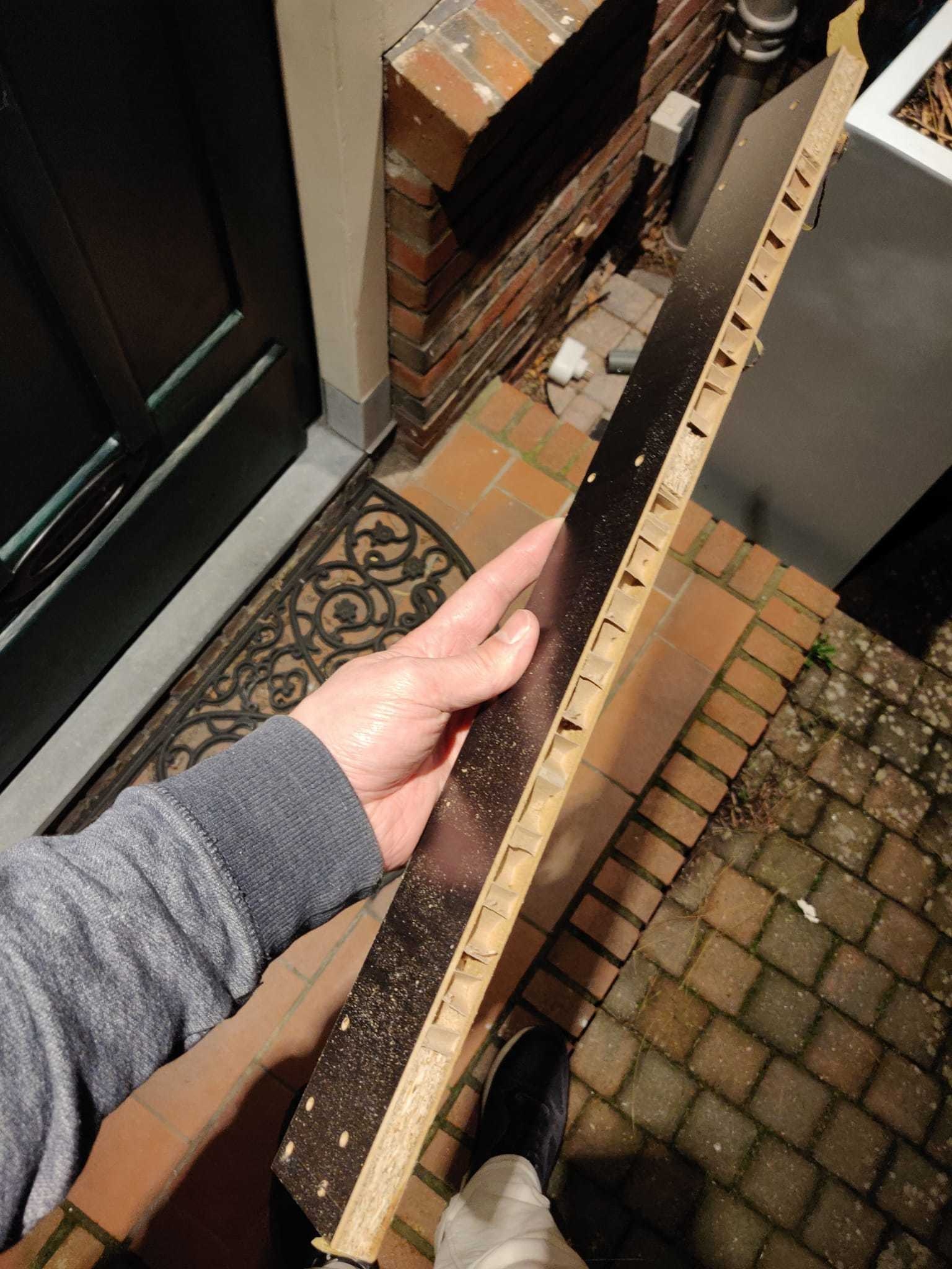

Beaub schreef op woensdag 13 januari 2021 @ 18:03:
Ik denk dat ik er gewoon 1 op de gewenste hoogte afzaag en dan zien we wel of dat nog werkt of niet. In het ergste geval kan de kast weg en kopen we alsnog die van 2.01 ;)
Heb het ook gedaan en gaat echt prima. Is gewoon spaanplaat. Vervolgens een plank gebruikt als ‘bovenkant’.
Afbeeldingslocatie: https://tweakers.net/i/uQeGYRF1GvxcbjfAKPMr9bH__P0=/232x232/filters:strip_icc():strip_exif()/f/image/uTybtl7yCEJ22sisqOSVQ6n2.jpg?f=fotoalbum_tileAfbeeldingslocatie: https://tweakers.net/i/p7zNYOS7_4Fh8weOCorERmVXTec=/232x232/filters:strip_icc():strip_exif()/f/image/5nJWSFTVt3JMCG9Ot2R6Hnns.jpg?f=fotoalbum_tile
@Beaub Heb even foto's opgezocht; zo heb je een idee.
[ Voor 54% gewijzigd door GermanPivo op 13-01-2021 18:16 ]

Die had ik inderdaad gezien (3/4 pagina's terug), maar in dat geval werden er meer wat hoekjes aan de bovenkant of een stuk uit de bovenkant gezaagd om de kast om bijvoorbeeld een balk heen te plaatsen. Dacht zo niet te zien dat er van onderen (of boven) een cm of 30/40 afgehaald werd?

PaT schreef op woensdag 13 januari 2021 @ 17:14:
Hebben de wanden van een pax kast dan ook een kartonvulling?
De nieuwere wel ja. Vroeger was het volgens mij wel "massief spaanplaat".
Volgens mij bestaat de zijkant uit 5 latten, 3 verticale (waar de plankendragers in komen), 1 horizontale beneden en 1 horizontale boven. De rest opgevuld met karton en vervolgens een laagje fineer erover.

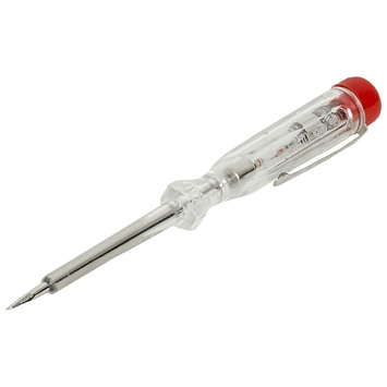

10+ voor de identificatie ..
blauw en bruin kan je 1:1 op de lamp aansluiten je begint met groen/geel (aarde)
De zwarte zal je moeten identificeren op de schakelaar die erbij hoort .. als daar blauw op zit moet je niet nog een keer blauw aansluiten .. :) dan krijg je kortsluiting .. (zekering in de meterkast :w )
Afbeeldingslocatie: https://static.gamma.nl/dam/34874/123
Steek deze in de stopcontact met je duim op de achterkant .. in 1 v.d 2 gaten gaat het lichtje zachtjes branden (fase).. de ander niet .. zo kan je ook de (bv de zwarte maar ook bruin/blauw) draad testen .. of elektra voordat je gaat schroeven of ze echt spanningsloos zijn :)
zet de zekering(en) uit als je met elektra werkt .. !!!!!

vso schreef op woensdag 13 januari 2021 @ 18:25:
Een deel is 'nieuwbouw' uit de jaren '70 en die hebben wel de blauw/geel/zwart standaard kabels, maar nog geen bruin voor fase.
Hier in huis is het één groot feest met de kleuren van de electra. Jaren '60 woning, dus rood voor 0, grijs voor aarde en zwart als schakel- en fasedraad. Verder zit er vaak nog groen, paars en wit bij.
Dit weekend kwam dit pareltje naar boven. En dan heb ik het niet over de nul en de aarde verbinden (dat is standaard als je geen aarde in huis hebt), maar de fasedraad die als blauw verder gaat. 8)7
Afbeeldingslocatie: https://tweakers.net/i/X46VQTUlTn27Fl27JsFAmgkmMPw=/800x/filters:strip_icc():strip_exif()/f/image/yEBfTovMsoxgsCDpfONZKBe4.jpg?f=fotoalbum_large
  • Stufferdt
  • Laatst online: 23:43
Stufferdt
doet ook maar wat.
Zo, na een nachtje buiten de deur slapen ben ik weer weer terug thuis :P
Grapje, lamp hangt en werkt!
Nhz schreef op woensdag 13 januari 2021 @ 18:22:
Probeer eens blauw en bruin, dan moet de lamp gaan branden. Of blauw en zwart, dan moet je ergens een schakelaar om zetten. Uiteraard wel even de groep uitzetten voordat je hier aan gaat zitten.
Dat lukte dus niet, omdat schoonvader en ik niet begrepen waarom de losse bruine draad geen spanning gaf.
Zo'n schroevendraaier heb ik wel, maar je moet harder duwen met je duim blijkbaar. Dat heb ik dus ook geleerd. Nuttige avond wel!
Xander schreef op woensdag 13 januari 2021 @ 18:25:
Die 5 blauwe, 5 groengele en 5 bruine draden zitten ongetwijfeld netjes aan elkaar met een lasklem, daar haal je toch niets van los he?
De lamp sluit je aan op zwart, blauw (een 6e draad naar de lasklem) en groen/geel (idem).
Dingdingding, dit was de oplossing inderdaad. Samen met schoonvader alles doorgemeten, uitgeprobeerd, kabels losgehaald, wat gevloekt en op een gegeven moment de puzzel begrepen. Dus zowel schoonvader als ik een leerzame avond haha.
Bedankt voor de antwoorden, helaas er niks mee gedaan uiteindelijk doordat m'n schoonvader uiteindelijk heilig overtuigd was dat we het prima samen konden fixen :9
henkie196 schreef op woensdag 13 januari 2021 @ 19:13:
Is het standaard om alles zo buiten het plafond te laten lopen dan? Zoveel draden in lasklemmen lijkt me vrij klote om weg te werken als je een lamp plaatst. En dan ook nog eens ongerelateerd aan ander licht?
@Stufferdt Blauw is neutraal, bruin is fase, groen / geel is aarde, zwart is schakeldraad (voor de lamp, normaalgesproken). Zou je verwachten. In ons vorige appartement was groen/geel de fase, dat was echt een zootje. Als je zo'n spanningtester hebt zoals @vso laat zien, controleer dan eens of die zwarte draad inderdaad met / zonder spanning komt te staan als je de schakelaar gebruikt.
Mocht dat niet zo zijn, eens de andere bruine draden aflopen, alhoewel, als die in een lasklem zitten, zou dat niet moeten, want dat zou betekenen dat alle draden dan aan geschakeld zouden worden. Als je de draden uit de lasklem haalt, zou ik wel verwachten dat ergens andere lichtpunten of stopcontacten zonder stroom komen te zitten. Zou je ook kunnen testen.
Als ze niet in een lasklem zitten, dan gewoon één voor één proberen met een spanningstester, kijken welke het is.
Zat eerst zoals Xander aangeeft, een afdekplaatje op. Maar ik was hier dus niet bekend mee, dat je met zo'n lasklem kabels kan doorlussen en er dus niet op alle draden spanning staat als je ze eruit haalt. Het is wel een enorm geprop inderdaad om de lamp netjes tegen het plafond te krijgen (ook door het klotesysteem van Philips).
[ Voor 26% gewijzigd door Stufferdt op 14-01-2021 09:49 ]

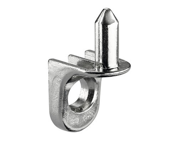

Ik wil binnenkort een kastenwand maken in de bijkeuken. Ik heb alles uitgetekend en ben zo ver dat ik spullen wil bestellen, maar ik heb nog 2 zaken waar ik niet helemaal uit kom.
1. Ik wil de legplanken stevig aan de staanders bevestigen, door zowel in de plank als in de staander te schroeven. Als ik op internet zoek kom ik echter voornamelijk dragers tegen die alleen tegen de staanders geschroefd worden met een pin waar de legplank over valt:
Afbeeldingslocatie: https://tweakers.net/i/tNadb4MuZSBnPygsCWx3DltDm14=/full-fit-in/4920x3264/filters:max_bytes(3145728):no_upscale():strip_icc():fill(white):strip_exif()/f/image/MaC0550dOGfgBes2hPHBAhvL.jpg?f=user_large
Zoek ik op verkeerde termen, of is schroeven in de onnodig sterk en daarom niet verkocht?

  • Martinusz
  • Laatst online: 21:24
Sturgeon22 schreef op donderdag 14 januari 2021 @ 11:58:
Waarom wil je de plank vastschroeven?
De plank ligt op die pin, die gaat nergens heen, behalve als je van onderen kracht zou zetten :? maar wanneer doe je dat als de planken gevuld zijn?
Wil je perse schroeven, dan kijken naar gewoon hoekankers of iets dergelijks?
  • Asteroid9
  • Laatst online: 23:08
Asteroid9
General Failure
Ik zie soms wel een toepassing, geeft ook net wat meer onderling verband wat bij een kastenwand bijvoorbeeld wel nuttig kan zijn.
Systemen die je hier voor kan gebruiken:
Hafele Rafix
Hettich VB

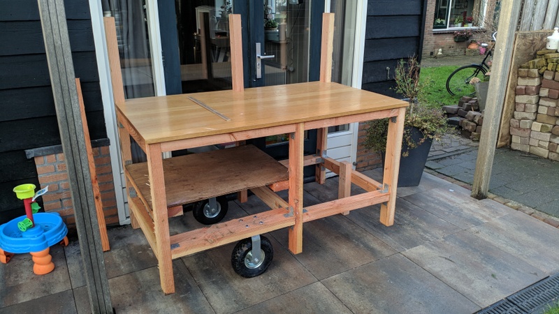

  • robkrekel
  • Laatst online: 02-10 12:47
Misschien dat hier iemand iets weet. Voor onderstaand bbq tafel project ben ik op zoek naar snelspanners (of zoiets), maar ik heb geen idee of dat bestaat, en zeker niet hoe het heet. Het idee is om schuifbare poten te maken op de 4 hoeken. Een balk met een sleuf er in, en deze vast zetten met 2 slotbouten. Nu wil ik niet met een steeksleutel aan de gang, en vleugelmoeren vind ik ook niks. Ik zoek naar iets wat ze op fietsen ook gebruiken om de zadelpen vast te zetten, zoiets:
Afbeeldingslocatie: https://hollandbikeshop.com/img/prod/contec-zadelbuisklem-sc-250-snelspanner-65mm-zilver-4250311302478-0-l.jpg
De balken zijn 50 mm dik, dus 2x een balk is al 100 mm overbruggen. Wie weet of wat ik wil bestaat, of een andere elegante oplossing zonder steeksleutel/vleugelmoer om de poten vast te zetten, maar wel te kunnen verstellen?
Afbeeldingslocatie: https://tweakers.net/i/wUpkS30ET7ATJTs4IB5SFUVz1VY=/800x/filters:strip_icc():strip_exif()/f/image/crQfWSC5DtMKWuhYy3qSrs9L.jpg?f=fotoalbum_large

  • Ebbeliebebbelie
  • Laatst online: 02-10 09:22
robkrekel schreef op donderdag 14 januari 2021 @ 13:04:
Ben je wellicht op zoek naar klemgrepen?
  • Tjark
  • Laatst online: 02-10 13:13
Tjark
DON'T PANIC
Iets met een spansluiting?

  • robkrekel
Ja, zoiets denk ik. Maar ik kan me nog ff niet bedenken hoe dit werkt 8)7
Nee, dat is niet flexibel genoeg om op variabele hoogt vast te zetten. De tafel zal niet altijd op 100% vlak en waterpas ondergrond komen te staan.
7x 410 pw 15° op zuid met enphase IQ8M -- Marstek A 4.2 kWh wellicht pv er aan op O en W -- 2x MHI SRK20ZS-WF -- Zonneplan -- Homey -- Houtkachel tbv hoofdverwarming
  • Ebbeliebebbelie
robkrekel schreef op donderdag 14 januari 2021 @ 13:31:
Volgens mij draai je dit gewoon als een soort alternatieve moer over het einde van je (slot)bout. Als je dus bijvoorbeeld 100mm moet overbruggen, gebruik je een bout van +/- 120mm, waarvan de laatste 20mm in de klemgreep draait
  • Widow
  • Laatst online: 02-10 00:00
In het hendeltje zit vertanding die op de moer eronder valt. Als je het hendeltje optilt, trek je de vertanding omhoog en kan je het hendeltje bewegen zonder dat de moer draait. Als je het hendeltje niet optilt, grijpt de vertanding van de hendel in de moer.
Als je dus wilt aandraaien, trek je de hendel omhoog en draai je deze naar links. Vervolgens laat je het hendeltje zakken (zit een veer in) waardoor de vertanding aangrijpt en als je naar rechts draait, draai je de moer aan. Dit herhaal je totdat de moer vast zit. Best handig systeem!
  • dragonhaertt
dragonhaertt
@_'.'
Ik weet wel hoe dit in het engels heet: ""Cam lever" (of cam clamp)
Misschien kan je daar wat mee vinden?
Die je op de foto laat zien zijn zowel als mannetje (met vaste schroefdraad) als als vrouwtje (met inwendige moer) te vinden. Een vrouwtje kan je dus gewoon op een bestaande slotbout draaien.
Zoiets?
Oké, dus gewoon een excentrische klemhendel in het neerderlends.
