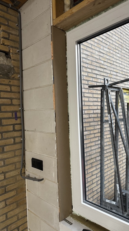

Crazy-
Best life ever
onze garage is koud tegen de buitenwand geplaatst, wel verder voorzien van spouw en alles.
er zit dus een naad waar toch wat tocht doorheen komt nu we hem ombouwen naar woonruimte
we gaan de wanden afstucen, maar ik denk dat het verstandig is toch eerst de naad dicht te maken ? het is echt te klein voor compriband, dus kit is toch de oplossing. wat raden jullie aan?
er is ook een hoekprofiel gebruikt bij het opzetten van de muur.Afbeeldingslocatie: https://tweakers.net/i/aIlWSJgeDRuANNirJW00n2urYiY=/x800/filters:strip_icc():strip_exif()/f/image/BXbTHDHvYjNPNHJgDkBTE70K.jpg?f=fotoalbum_large

  • Wolly
Crazy- schreef op dinsdag 4 november 2025 @ 14:28:
er is ook een hoekprofiel gebruikt bij het opzetten van de muur.[Afbeelding]
Die muur is een koudebrug, je zal er toch iets van isolatie omheen moeten zetten en dan ben je die naad ook kwijt.

  • Crazy-
  • Laatst online: 07:57
Crazy-
Best life ever
Wolly schreef op dinsdag 4 november 2025 @ 16:51:
Hoezo een koude brug? In welke zin?
Je doelt dan op de buitenmuur van de woning neem ik aan? Want de garage muur is 10-12-10 spouw.
12,85kWp - ZB 7,5m2/400l - 5kW Pana H WP (CV&SWW) - 13,8kWh accu
  • Wolly
Crazy- schreef op dinsdag 4 november 2025 @ 23:00:
Je geeft aan dat de bakstenen muur doorloopt naar 'buiten', begrijp ik uit je woorden. Die muur is dus een koudebrug omdat hij rechtstreeks in contact staat met de buitenlucht zonder isolatie.
  • Crazy-
Crazy-
Best life ever
Wolly schreef op dinsdag 4 november 2025 @ 23:20:
De gele muur is de buitenmuur woning. Ja die loopt door inderdaad :)
Afbeeldingslocatie: https://tweakers.net/i/UN6-rewFB74PsK1fXcKYTeRFzYk=/x800/filters:strip_icc():strip_exif()/f/image/35InXSj14PHvwuUxX1EnUNLU.jpg?f=fotoalbum_large
  • Wolly
Crazy- schreef op dinsdag 4 november 2025 @ 23:40:
Dat is een bouwfout die je wel moet oplossen.
  • jordyyyys

Nou ja bouwfout, toen was het waarschijnlijk een bewust keuze. Maar als je er een ruimte van wil maken die verwarmd en dagelijks gebruikt gaat worden dan is het wel een ellendige. Alleen op te lossen door rondom aan de binnenzijde te isoleren,
Sorry maar dit volg ik totaal niet. Of de informatie van mijn kant is onvoldoende
De garage is volledig spouw geïsoleerd (10 binnenblad, 12 spouw, 10 buitenblad). De woning is - deze buitenmuur - 10-14-12
Dat er wat tocht / valse lucht binnenkomt door de naad wegens koud tegen de buitenzijde, en de muur van de woning een koude brug zou zijn, heb ik nooit geconstateerd in de jaren.
De muren hebben geen fysieke steen-steen aansluiting (spleet 2-4mm) en binnenmuur garage voorzien van een plastic profiel. Er is dus geen koudebrug van muur tot muur hiermee?
Lijkt mij dus volledig afdoende zowel binnen als buitenzijde naad dicht te maken met een MS polymeer zwarte flex kit

Het buitenspouwblad wordt over een afstand van enkele decimeters letterlijk een binnenspouwblad. Dat probeert men uit te leggen.

de stenen van je buitenblad veranderen na dat nieuwe muurtje in stenen van een binnenblad. maar het zijn dezelfde stenen en ze lopen fysiek door. die stenen worden dus buiten koud en die kou gaat door die stenen door naar binnen. normaliter zou je op de plek waar het nieuwe muurtje gekomen is de stenen van je buitenblad uitkappen zodat ze niet doorlopen. dan onderbreek je de koudebrug.

Het gaat niet om die naad, het gaat erom dat je de luchtspouw niet hebt doorgezet naar je aanbouw. Zo te zien is je stalen balk ook niet voorzien van een thermische onderbreking?
Dit kan allemaal leiden tot schimmelproblemen en isolatieverlies. De houten balk thv de koudebrug krijgt uiteindelijk ook issues hiermee.

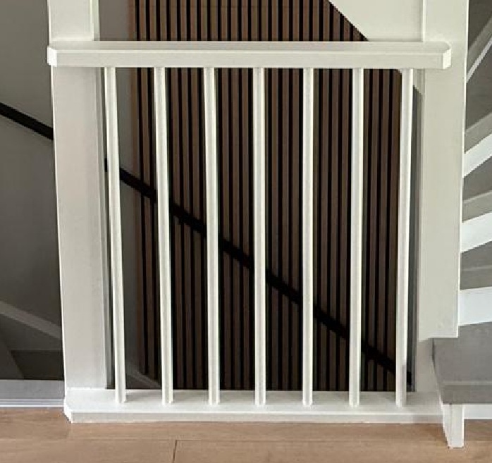

Wegens het plaatsen van een schuifdeur voor onze open trap dien ik het traphek te verwijderen. Zie foto.
Ik heb gevonden dat er bovenaan 2 schroeven zitten waarmee het hek bevestigd is aan de staanders. Echter twijfel ik over hoe die aan de onderkant is bevestigd. Heeft iemand hier ervaring mee? Zitten er schroeven in de betonvloer?
Hekje zelf mag stuk, maar verder moet het geheel met zo min mogelijk schade worden verwijderd, zodat het weer netjes bijgewerkt kan worden alvorens de schuifdeur wordt geplaatst.

Als je zo voorzichtig bent dan kun je het beste je multitool uit de verpakking halen en bij de bevestigingspunten doorzagen O-)

grote kans dat de spijlen er met de hand uitgehaald kunnen worden, tenzij er 10 lagen verf over zitten, omhoog bewegen en de onderkant komt los. Mogelijk dat je dan ook de schroeven tegenkomt waarmee het vastzit. Dus de multitool mag nog even in de verpakking blijven zitten.

ze worden buiten koud > ja gezien vanaf de garagemuur (voor de goeder order: de 'garage' gaat ook gewoon verwarmd worden, het wordt woonruimte)
ik heb niets kunnen doorzetten: er is geen 'nieuw muurtje'. De garage staat er al 7 jaar, al voor we het kochten.
dit is/was ook niet nodig daar de boel volledig ingekapseld is, afgewerkt wordt en beide kanten verwarmd
wat nu de houten balken (plafond) er mee te maken hebben, weet ik ook niet? ook deze liggen volledig in de verwarmde binnenschil

Thanks, dat ga ik eerst eens proberen. Multitool houd voor de zekerheid nog ff achter de hand

We proberen je te helpen met kennis over dat je een koudebrug hebt. Zie bijvoorbeeld deze link met meer info.
Kort samengevat zijn er 2 problemen:
Vocht, warme lucht bevat meer vocht en condenseert op het koude oppervlak van de steen/balk/etc.
Warmteverlies, alhoewel niet heel veel en voor de ruimte qua stoken te compenseren met meer stoken, kan het net het verschil maken tussen comfortabel op de bank / in bed zonder kouval / tocht of niet.
Het vocht kan uiteindelijk tot gedoe leiden met schimmelvorming en rot/roest. We adviseren je er naar te kijken nu je deze upgrade doet van de ruimte. Later doen is meer gedoe, kost meer geld.
Of je het advies aanneemt of de gok waagt, is een keuze die alleen jij kan maken.

Je kunt ook met een zaklamp / strijklicht kijken waar de schroefgaten van de bevestiging (ook in de onderregel) zijn geplamuurd. Als je het plamuur wegsteekt en je hebt een beetje mazzel kun je de schroeven zo losdraaien.

doktervictor schreef op vrijdag 7 november 2025 @ 10:11:
ik begrijp volledig hoe of wat qua koudebrug, en ben zeker blij met de raad/adviezen. Echter hoe ik het bezie, is het minder ernstig allemaal (correct me if im wrong)
Even punts gewijs:
  • De IPE is voorzien van menie/Hamerite → condenseert er iets, dan roest het niet.
  • De balk wordt niet rechtstreeks blootgesteld aan binnenlucht, want:
  • onderzijde & voorzijdes werk ik met hout + gips (en later nog stuc)
  • zijkanten (opleggingen) zijn grotendeels ingestort in beton: luchtdicht,
  • de spouw is geventileerd en houdt het staal droog.
Er kan dus geen binnenlucht (met hogere Rv) rechtstreeks bij het koude staal komen.

Crazy- schreef op vrijdag 7 november 2025 @ 11:50:
Even punts gewijs:
Door het volledig afdichten van de doorgang, voorzien van XPS (rondom het gat) blijf het verder een gesloten en zover ik weet, gezonde situatie qua balk bescherming. (staal) en nihl/geen koude val mogelijk
Die balk wordt koud. De afwerking van die balk zal ook koud worden. Daarop condenseert vocht en krijg je meer kans op schimmels.
Even punts gewijs:
Ik kan er alleen nog aan toevoegen dat je bij de verschillende afwerkmaterialen die je noemt er mogelijk nog wel sprake is van een vochtprobleem, want ze zijn vochtdoorlaatbaar (gips, hout) en toch ook kouder dan de ongeving. Misschien iets om over te denken of na te rekenen met ubakus.
Je vraag begon met de spleet bij de baksteen en daarover heb ik niet gelezen (misschien gemist) dat je iets wil doen voor de koudebrug, behalve de spleet dichtmaken. Die stenen zijn echt veel kouder dan de hele omgeving. Als je vochtneerslag krijgt, dan is het daar. Wellicht ook iets om in Ubakus te gooien. Eea hangt samen met RV en temp binnen en buiten.
Wel mooi om zo'n stuk bij je huis erbij te trekken !
Even punts gewijs:
Je zit heel erg in de ontkenningsfase lijkt het wel. Het is echt een heel bekend probleem bij aanbouwen tegen de originele gevel. Ik vermoed dat je ook geen aannemer hierbij betrokken hebt want die had je zeker hierop gewezen.Vocht slaat neer op koude plekken, dat is bij jou de originele gevel aan de binnenkant. Hout of gips doet hier echt niets tegen.
Ik neem aan dat de gevel waar je de doorbraak hebt gemaakt ook doorloopt naar de 1e en 2e verdieping?

Wolly schreef op vrijdag 7 november 2025 @ 12:51:
Die aanbouw staat er ook al 7 jaar he? Niet dat die termijn uitmaakt, ik bedoel er meer mee te zeggen die is indertijd gebouwd (Vorige bewoner dor aannemer) om in de toekomst (he daar zijn we nu) te betrekken bij de woning.
Wat ik echter uit alle punten haal is het enige echt probleem (?) dat ze garagemuur koud tegen de buitengevel is gezet en de spouw niet gekoppeld is?
Dan het vocht probleem : de garage was (is) altijd al kurkdroog geweest; anders waren er allang vocht problemen opgetreden lijkt mij?

Crazy- schreef op vrijdag 7 november 2025 @ 13:01:
Als dit is gebouwd om bij de woning te betrekken dan hebben ze een fout gemaakt,
De garage zal in het verleden anders zijn gebruikt en anders zijn verwarmd. Of had je de thermostaat op dezelfde temperatuur daar als in de woonkamer? Zit de garagedeur er nu ook nog in of is die vervangen?

Wolly schreef op vrijdag 7 november 2025 @ 13:06:
Was onverwarmd, maar dankzij de accu's & koel/vriezer altijd wel rond de 10+ geweest ook nog rond de koude dagen :) nu ligt er vloerverwarming
garagedeuren zijn weg, zit volledig nieuwe kozijn (met een draaikiep, triple glas & ventilatierooster) & nieuw metselwerk, binnenblad kalksteen & 12cm spouw met tegen binnenblad 80mm PIR plaat

Crazy- schreef op vrijdag 7 november 2025 @ 13:09:
De garagedeuren waren isolatietechnisch dus zo lek als een mandje waardoor de situatie toen én nu niet te vergelijken is. Je hebt er nu een warm hokje van gemaakt met nieuwe kozijnen, maar wel met een koudebrug.

Crazy- schreef op vrijdag 7 november 2025 @ 09:05:
De latei (stalen balk) die je op je muur hebt gelegd t.b.v. je doorbraak ligt op de muur die doorloopt als buitenmuur. De muur wordt kouder doordat deze in verbinding staat met buiten, die stalen balk ligt koud op de muur, dus die zal ook zijn warmte door geleiden naar buiten via die muur. Met als gevolg dat de temperatuur van de balk daalt. Omdat je de ruimte mee verwarmd is de kans dat de warme lucht om het staal condenseert en dus vochtig wordt. Mochten daar houten balken op rusten dan worden die ook vochtig.
Edit: is al benoemd
Het vocht komt niet van buiten, het vocht komt uit de binnenlucht en condenseert op de koude plaatsen.
Ik heb even mijn best gedaan om het uit te tekenen:
in de winter wordt je buitenmuur buitentemperatuur. die kou gaat zo via je bakstenen je nu verwarmde ruimte in. Al het vocht wat daar is condenseert heel hard in die hoek. Je volgende topic wordt: waarom schimmelt mijn hoek de hele tijd?
Afbeeldingslocatie: https://tweakers.net/i/VNDNkM5kqeIukEboMPcoj9abKwE=/x800/filters:strip_icc():strip_exif()/f/image/dDLQVUuA9qZ3196Wq5TYbdba.jpg?f=fotoalbum_large
wat eigenlijk moet gebeuren is dat die buitengevel wordt onderbroken daar waar de garagemuur tegen de gevel staat.

No Hands schreef op vrijdag 7 november 2025 @ 14:15:
Komt nog bij dat alle warmte via die spouw naar buiten gaat en de koude lucht naar binnen.
Hi, we proberen aan te geven dat als je de oude buitenmuur van het huis had opengebroken en de spouw van de huismuur had verbonden met de de nieuwe spouw die je in de garage hebt gemaakt, je geen koudebrug had gehad.
De nieuwe kalkzandsteen binnenblad van de garage dan weer laten aansluiten op het oude buitenblad van het huis. Een T vormige spouw dus.
Wellicht is dat alsnog mogelijk. Als je dat niet wil of kan doen, dan heb je daar mogelijk condensatie problemen in de toekomst, mogelijk niet.
Edit: of ik heb je verkeerd begrepen en de garage muur had ook al een spouw van 7 jaar geleden. Dan blijft het dilemma wel hetzelfde, risico accepteren of nu fixen.

doktervictor schreef op vrijdag 7 november 2025 @ 14:20:
Er is geen nieuwe spouw gemaakt of muren geplaatst. Enkel onder het nieuwe kozijn voorzijde. Waar eerst de deuren zaten. De garage staat al 7 jaar op deze manier. Met volledige spouw.

Crazy- schreef op vrijdag 7 november 2025 @ 14:36:
Maar snap je nou wel of niet wat men je hier probeert uit te leggen?
Even ongeacht hoe lang het er staat, doorr wie het is gebouwd, of het nou wel of niet warm te stoken was, deze constructie klopt bouwkundig niet. (punt)
Dus of A: je begrijpt wat men je probeert duidelijk te maken maar je kiest er bewust voor om er niets aan te doen, of B: je begrijpt niet wat er bedoelt wordt,
Eric, Signing off !!

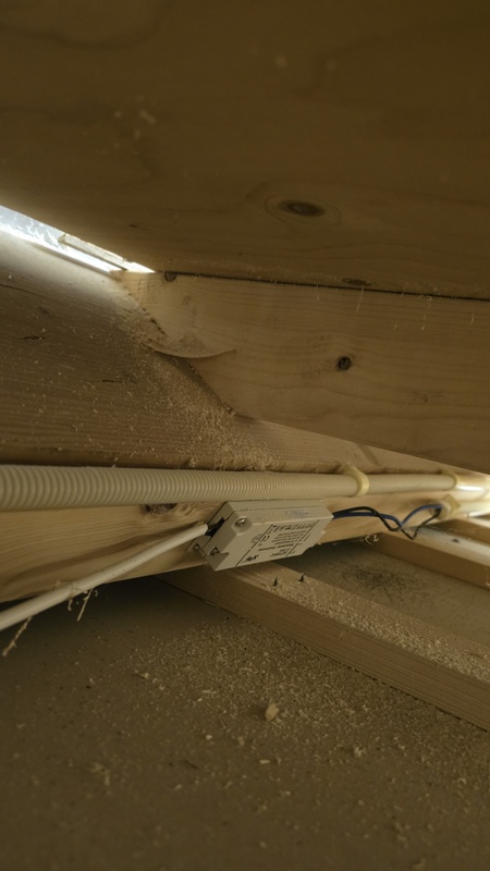

Ik wil oude 12v spotjes vervangen door 230v gu10 spotjes.
Er lopen 2 draden naar de huidige transformator. Zie foto.
Kan ik die twee draden gewoon blijven gebruiken? Of moet er ook aarde bij?
De gu10 fitting is van keramiek. Armatuur is soort rvs. Zie foto's.Afbeeldingslocatie: https://tweakers.net/i/Guz4bfjgv5C53HkHrfg7HdXbvT4=/x800/filters:strip_icc():strip_exif()/f/image/fV5m3dAqiBVvYI7rxAOpY0ES.jpg?f=fotoalbum_large
Afbeeldingslocatie: https://tweakers.net/i/O6K820vzYzYu2GI21x5Yy6clo-w=/x800/filters:strip_icc():strip_exif()/f/image/M8VJOHyRO3k5k1AkLdnL7wXG.jpg?f=fotoalbum_large
Afbeeldingslocatie: https://tweakers.net/i/ZB_UEin8tfqizz_RSzc9GD-_dNs=/x800/filters:strip_icc():strip_exif()/f/image/ZycKSaN4OK38LK2tGWIImNA7.jpg?f=fotoalbum_large
#36

Eric H schreef op vrijdag 7 november 2025 @ 15:16:
Ik snap best dat iedereen hier voor perfectie gaat, maar laten we niet vergeten dat van binnen naar buiten doorlopende constructies tot voor kort heel normaal waren. Denk aan balkons, consoles, metselwerkondersteuningen dmv uitgestorte vloeren, neuslateien enzovoorts.
Dat werd altijd opgelost door een plaatje isolatie aan de binnenzijde ertegenaan te zetten. Dampdicht, zodat je geen inwendige condensatie krijgt.
In dit geval zou ik eerst binnen 20 cm uit de hoek gaatjes boren van 10 mm, en de spouw afdichten met PUR. Niet teveel natuurlijk. Vervolgens isolatie erover, een halve meter breed en afwerken.
Dan heb je de koudebrug redelijk opgelost. En verder er mee leren leven dat het leven niet perfect is.

@Vos Zonder details an de kabel ga je dat niet kunnen zeggen. PE hoeft iig niet.
En hebben de spotjes nog een doosje voor de verbinding? Anders zal je nog mini-lasdoosjes moeten hebben.
  • Vos
  • Laatst online: 17:22
Vos
AFCA
Septillion schreef op vrijdag 7 november 2025 @ 15:38:
Sorry wat is PE? ☺️ Dat is een aardedraad?

Vos schreef op vrijdag 7 november 2025 @ 15:44:
PE staat voor Pbeschermende Eaarde. Wat je inderdaad aardleiding of aardedraad noemt.

@Vos Protective Earth dus, wat we in de volksmond randaarde noemen.
