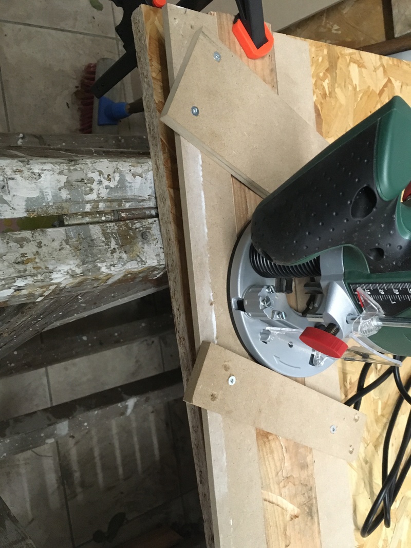

Ondertussen aan het experimenteren met een malMartinusz schreef op maandag 16 november 2020 @ 21:15:
Iemand die mij een beetje de goeie kant op kan duwen...

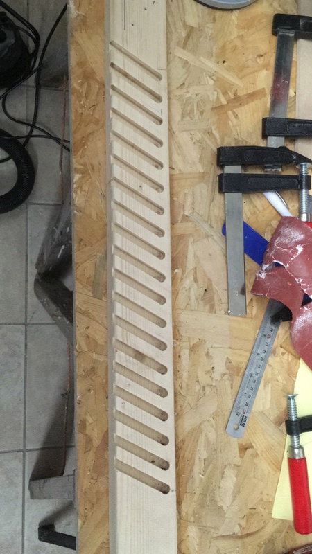

Ik moet met de bovenfrees sleuven frezen in een balk, laten we even zeggen van 45graden (schuin dus) meerdere naast elkaar.
Uit de losse hand niet te doen, dus moet ik een mal of iets dergelijk maken, zodat ik met bijv. De geleider makkelijk een gleuf kan trekken die dan steeds dezelfde hoek heeft.
Gewoon kwestie van 45 graden lijntjes trekken op de balk, een lat steeds opschuiven en klemmen en daartegen de bovenfrees duwen om de sleuf te trekken?
[ Voor 17% gewijzigd door Martinusz op 19-11-2020 14:54 ]
Ik heb dit ook gedaan voor een ladder! Ik.had uiteindelijk een beweegbare mal, omdat ik geen ruinte had om mijn materiaal te verplaatsen.Martinusz schreef op donderdag 19 november 2020 @ 14:54:
Ondertussen aan het experimenteren met een mallijkt de goede kant op te gaan, nog wat finetunen aan de mal en kijken of ik een stop kan maken zodat ik niet per ongeluk doorschiet naar rechts. Work in progress en eerst nog wat rest balkjes proberen
Wat ik gedaan had qua eindstop was de 'rails' gebruiken van de geleider. Deze zat vast in de machine, maar met een bout en ring ging deze door de mal. Eenmaal op het eindpunt ging hij niet verder.
Ik zal kijken of ik een fotootje kan vinden!
You can't be happy all the time, they will come and break your legs!
Ja ik ben ook met de geleider aan het klooien, alleen botst die nu tegen de mal (te vroeg zeg maar), maar ik ga vast wel iets bedenken voor een stopEJonk schreef op donderdag 19 november 2020 @ 15:01:
Deze mal is ook beweegbaar, dusdanig dat ik gelijk dezelfde afstand kan aanhouden tussen de sleuven!
Morgen even balk halen en dan nog wat op de juiste frees (10mm met ondersnijder) en nog wat materiaal (klemmen, liniaal etc.) wat in bestelling staat
[ Voor 9% gewijzigd door Martinusz op 19-11-2020 15:04 ]

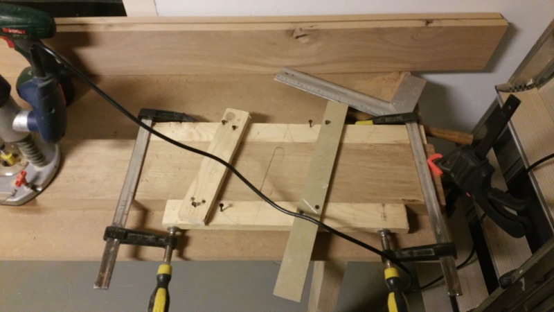

Foto's gevonden. Mijn geheugen liet me blijkbaar een beetje in de steek:Martinusz schreef op donderdag 19 november 2020 @ 15:03:
:strip_exif()/f/image/O94b5OAKt5x20ucJpdZMtCle.jpg?f=fotoalbum_large)
Gewoon schroeven.. Het trucje met de geleider gebruikte ik blijkbaar voor horizontale stukken:
:strip_exif()/f/image/SkdiW3CCUXSE5T601Rb2tD6M.jpg?f=fotoalbum_large)
Resultaat, of iig deels:
:strip_exif()/f/image/kTYMGALiIM39RWXfKByxJ5cy.jpg?f=fotoalbum_large)
Ruim geen reclame voor Ferm trouwens. Frees stopte er vrij snel na dit project mee.

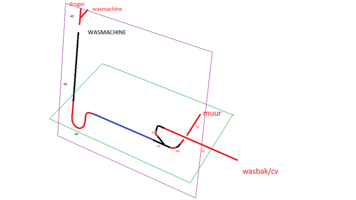

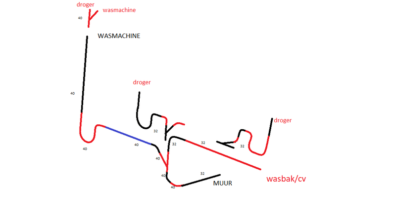

Om ruimte te scheppen wil ik mijn wasmachine naar zolder verplaatsen. Hier is door de vorige bewoner al een aansluiting voor gerealiseerd, die blijkbaar ook ooit gebruikt is i.c.m. een wasmachine. Voor het gemak van de (oudere) vorige bewoner is de wasmachine vervolgens naar de 1e verdieping verplaatst, daar staat hij nu, voor ons gemak, ook.
Maar..., de aansluiting op zolder is een 32mm pvc pijp. Ik lees online dat voor een (moderne) wasmachine 40mm benodigd is. Het gaat om een in totaal 80cm 32mm pijp, alvorens de buis in de muur verdwijnt. Geen idee hoe/of daar een buis met grotere diameter is geplaatst.
:strip_exif()/f/image/gOuT0v0Zz8QhS1fTTwySUXdw.jpg?f=fotoalbum_large)
Zijn er hier mensen met ervaring met deze situatie? Ik kan het natuurlijk uitproberen, maar daarvoor moet de wasmachine eerst naar boven (en als het mislukt weer naar beneden) dus liever wacht ik daar nog even mee. De wasmachine in kwestie is de Bosch WAW32642NL i-DOS. In de handleiding zijn verder geen eisen aan de afvoer te vinden.
Je slang moet erin passen, dus meet je slang op van de wasmachine?MJV schreef op maandag 23 november 2020 @ 12:54:
Slang is 25mm, buis intern ook 25mm. Alleen online zijn de verhalen zeer wisselend.. Enerzijds mensen die aangeven "dat het 40mm" moet zijn, anderszijds mensen die aangeven "32mm werkt al jaren probleemloos"...Martinusz schreef op maandag 23 november 2020 @ 12:57:
IMHO (en nou ben ik geen expert)......komt dat omdat zo'n 32mm buis groot genoeg is om het probleemloos te laten werken, maar officieel (lees: bouwregelgeving) moeten dit soort buizen 40mm zijn.MJV schreef op maandag 23 november 2020 @ 13:03:
@MJV
Theoretisch kan er uit een slang 25 natuurlijk niet meer water komen dan door een afvoer 32 weg kan, maar je grote struikelblok zal eerder het T-stuk zijn icm met de bufferruimte, 80 cm is al kort bij 40 mm buis.
Eerst krijg je een buffer tot de zwanenhals, als dat eenmaal stroomt wil het gepompte water rechtdoor ipv de muur in. Doordat het daar dan weer terugstroomt krijg je weer een buffermoment. Bovendien zal als het dan stroomt het van twee kanten de muur in stromen, dus de wasmachineafvoer kan maar half zijn water kwijt.
En dat zou best eens teveel kunnen zijn waardoor de 32 mm buis over gaat stromen.
Eea is natuurlijk proefondervindelijk uit te vinden, gaat het overstromen trek je de stekker er uit.
Je kan het best de wasmachineleiding, en de andere, met (2x)45 graden bochten aanleggen (90 geeft ook een buffermoment) en de aansluitingen met y-stukken ieder aftakken.
In ieder geval zorgen dat de wasmachinestroom de muur ingeleid wordt en nooit de andere buis in kan.
Dan stroomt het water ongehinderder de "muur" in en is alleen de zwanenhals een buffermoment.
En natuurlijk kan je de leiding buiten vergroten naar 40. In de muur maakt dat niet uit qua doorvoer, buiten heb je meer bufferruimte voordat het gaat stromen.
Met beleid kan je het geplakte T-stuk loskrijgen door de mof te verhitten met brander of föhn. als de mof heet genoeg is kan je hem losdraaien/scheuren van de buis in de muur.
Je kan even oefenen op een (zelf) geplakte bocht (een zwanenhals is doorgaans dun maar moet ook lukken) om uit te vogelen hoe sterk je de buitenmantel verhitten moet om de buis heel te houden.
[ Voor 28% gewijzigd door Teijgetje op 23-11-2020 13:46 ]
Dat kan, maar men kan je hier vast beter helpen:Verwijderd schreef op maandag 23 november 2020 @ 13:39:
Kan ik hier ook een vraag stellen op speaker drivers te vervangen in een speaker box?
Het Kleine Audio en HiFi-vragen Topic
Daar zitten een aantal leden die ook eigen speakers maken.
Vraag daarbij is natuurlijk wel wat er van "de andere kant" die T in stroomt. Als dat een overloop van je ketel is zal dat toch wel meevallen?Teijgetje schreef op maandag 23 november 2020 @ 13:32:
@MJV
En natuurlijk kan je de leiding buiten vergroten naar 40. In de muur maakt dat niet uit qua doorvoer, buiten heb je meer bufferruimte voordat het gaat stromen.V
@PaT
Het maakt niet uit wat daar uitkomt, als de machine pompt dan pompt hij bij de T rechtdoor, dat is de minste weerstand. En dan zo ver vol totdat ook de muur gaat stromen.
Maar dan moet er dus van twee kanten water de muur in, wat leidt tot minder dan de volle buisdiameter vanaf de wasmachine, omdat die andere leiding ook onder afschot loopt wil daar het water dus altijd terug en zal dit conflicteren bij de T-uitgang..
In het beste geval houdt de pomp de andere leiding onder zodanige druk dat dit als buffer werkt en het water de T ingeduwd wordt.
Maar dat geloof ik niet echt, 80 cm 32 mm leiding als buffer is te kort om als buffer te voldoen imo. Wat de machine wegpompt is namelijk al haast die 32 mm buis vol, het water zou dan dus haast gelijk net zo snel weg moeten stromen als de pomp het wegpompt. Dat gebeurt nooit, er zal altijd bij elke bocht een vertraging optreden waardoor je bufferruimte nodig hebt.
[ Voor 38% gewijzigd door Teijgetje op 23-11-2020 13:59 ]
Zit er niet al een verloop in van 32-->40? Misschien kun je vanaf daar de boel vervangen voor 40mm..MJV schreef op maandag 23 november 2020 @ 12:54:
@phYzar
Scherp.
Dus de buis in de muur is 40.
Toch moet het zo aangepast met y-stukken dat de wasmachinestroom direct die buis ingeleid wordt en niet de andere kant op kan.
Scherp.
Thanks allen.
@phYzar De buis in de muur is helaas ook 32. Het lijkt dikker maar dat zijn een aantal moffen die zijn gebruikt. Die meetten uitwendig over 36mm.
@Teijgetje goed punt. De buis rechtdoor komt uit onderaan is inderdaad de CV (overloop), en een wastafel. Daar komt weinig water vandaan, maar het dat zal dus wel degelijk problemen gaan geven denk ik. Ik zal wat onderzoek gaan doen hoe het met y-stukken eruit hoort komen te zien.
Een 'domme' maar wellicht functionele oplossing is het plaatsen van een 25L of 50L reservoir dat als buffer dient. De ruimte waar het om gaat is het cv-hok, dus esthetisch kan en mag alles

@MJV
/f/image/E7By4OAH8ktA2ryqWE1caknr.png?f=fotoalbum_large)
De muur in zou ik met 2x 45 graden doen ipv 90 graden, dat stroomt beter met minder weerstand.
Het Y-stuk kan je omdraaien zodat je uitkomt met de wasbak mocht die laag eindigen (de sifon) en je niet iets omhoog kan.
Als je het Y-stuk omdraait moet de wasmachineaansluiting er boven in met 2x45 graden ipv zoals nu de wasbak/cv met een 90 graden bocht.
De blauwe leiding is extra buffer en zou je weg kunnen laten.
Zorg wel dat de horizontale leiding waar de wasmachineslang in gaat iets boven 90 cm zit, ik eindig altijd met een mof 40/40 zodat je een kastrubber kunt plaatsen en daar de slang in doet.
Je kan daar ook een y-stuk plaatsen met 2 kastrubbers zodat je een afvoer hebt voor een droger bovenop de wasmachine (evt rechtdoor verlengen met buis+mof als je die hoger wil)
Een 25l buffer aanbrengen, of een stuk buis van 100/110, is niet nodig zolang je maar zorgt voor vloeiende bochten en iets meer buffer (met 40) dan nu.
Hou het Y-stuk en bochten dus wel 40, de leiding naar de wasbak/cv kan je wel prima 32 houden.
Zet je de droger er naast dan maak je in de horizontale buis naar de wasbak/cv een aftakking met zwanehals, een droger geeft maar weinig water tegelijk dus daar hoef je niet een hoge buis in te doen.
Het afvoergat moet ruim onder de aansluiting naar de waterlade zitten gezien er geen pomp in een droger zit en het water gewoon weg moet kunnen lopen door de zwaartekracht naar de zwanenhals.

@MJV
@vso Het verbuik van de wasmachine is 100L, uitgaande van 2x spoelen dus 50L per keer. Maar de hamvraag is hoe hard dat die pomp doorgaans werkt, in liters per minuut.
Droger is nog even geen sprake van.

@MJV
Had wat voorbeelden er bij gezet.
Maar je zou de zwanenhals inderdaad wel zo kunnen plaatsen dat de overloop in de muur gaat.
Maar dan blijft het probleem van de te lage afvoer van de wasbak.
Zit daar een sifon of een zwanenhals? Misschien kan je de sifon helemaal omhoog zetten of de zwanenhals vervangen voor een sifon om hoogte te winnen.
Je kan wel het y-stuk liggend plaatsen, Dat kan je zelfs haast plat/horizontaal draaien zolang je boven de liggende 40 blijft. Dan komt alleen je 32 naar de wastafel iets van de muur af.
De blauwe leiding/Y/bochten/muurleiding liggen in hetzelfde horizontale vlak, afschot daargelaten.
Alle andere in hetzelfde verticale vlak.
:fill(white):strip_exif()/f/image/ipxXSKR37WW7e7R56OSJb5Xz.png?f=user_large)
