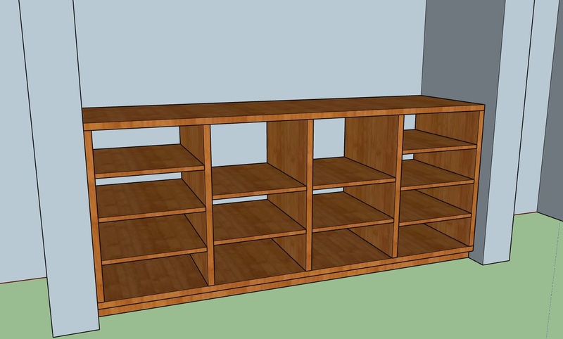

floriz87 schreef op maandag 16 november 2020 @ 21:54:
Schets gemaakt in SketchUp, ben van plan een soort tvmeubel te maken. Hoop over een paar weken het resultaat te plaatsen. Plan is om te werken met MDF en deuvel-verbindingen. Daarna aflakken. Look moet gewoon "stoer" en strak zijn, geen freeswerk oid. Mochten jullie bij voorbaat al tips of opmerkingen hebben, ik hoor ze graag ;) .
(tv en luidsprekers ter illustratie, bij benadering gelijk aan de mijne)
Edit: nog even ter info nav reactie @zonoskar .
Het moet precies passen in een soort nis van 180cm breed. En doorgetrokken tot aan het plafond (=253cm).
Voor een strak en gelakt uiterlijk is MDF een prima keus. Met deuvels en houtlijm krijg je een heel sterke constructie. Gewicht voor jouw meubel zal flink zijn, zeker met 30 mm dik mdf maar zie ik geen probleem in.
Voor de afwerking van de kopse kanten schuur ik deze eerst grof, zet ze in de grondverf, lakplamuur voor het glad te krijgen en als laatste grondverf en de aflak (tussendoor uiteraard schuren).
Zo zie je ook wat een verschillende voorkeuren mensen hebben wat betreft materiaal en afwerking.
Wat is de reden waarom je de onderkant voor een stuk open houdt?
Veel plezier met het bouwen en laat de voortgang en het resultaat hier zien.
Hou rekening mee dat standaard platen MDF 244 lang zijn, dus je lange zijkanten kunnen niet uit 1 stuk en dus je design aanpassen. Of je moet rondkijken waar ze platen van 305 hebben.

HTT-Thalan schreef op maandag 16 november 2020 @ 22:48:
Ik ben helemaal voor goedkope houtsoorten, dus ik zal het zeker nog wel vaker gebruiken, maar als het zo in het zicht moet staan als een TV meubel ben ik iets kritischer. Daarnaast heb ik een broertje dood aan verven en lakken dus ik heb liever hout met een olie-afwerking (of iets langs die route). Dat maakt MDF een no-go voor veel projecten behalve praktische zaken in de werkplaats.
Helemaal waar. MDF heeft inderdaad wel echt afwerking nodig. Voor ieder wat wils ;)
floriz87 schreef op maandag 16 november 2020 @ 22:56:
Dank voor het delen. Wat bedoel je met "1 - 25 mm gaat op den duur gewoon hangen"? Bedoeling is om 30mm dikte overal aan te houden.
Omdat MDF relatief zwaar is, en geen lange vezels heeft gaat het hangen. Tussen twee 'staanders' komt er zeg maar een buik. Jaren geleden een TV kast gemaakt met 22mm. Dikke beeldbuis er op, en jawel hoor, zeker 5mm lager in het midden. Bureau met 30mm deed niets. Nu 12 jaar later zit er misschien één mm in. Is wel met een overspanning van bijna 2 meter.

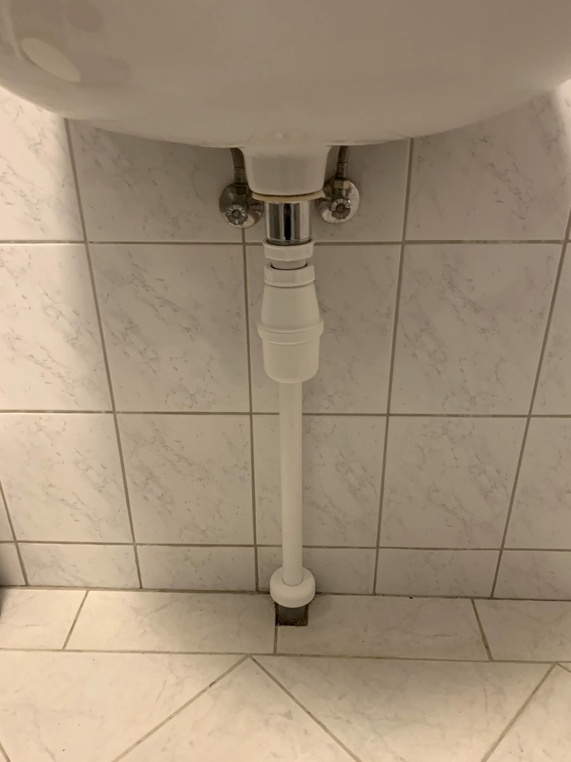

Afbeeldingslocatie: https://tweakers.net/i/ruT7Vd7YCs8uZrt7TbgzVo3CO-0=/800x/filters:strip_icc():strip_exif()/f/image/CKNJKWtG2p87M8zsGM8yIQa4.jpg?f=fotoalbum_large
Nieuwe sifon/vloerbuis (32 mm) geplaatst, n.a.v. reacties op marshallq in "[DIY] Het klussende Tweaker Q, A & showcase topic - Deel 6"
Niet het lastige karwei maar @hammy87 / @henkie196 / @MikeyMan nogmaals bedankt voor de tips :)

marshallq schreef op dinsdag 17 november 2020 @ 09:58:
Goed bezig!
Kon dat onderste manchet niet verder naar beneden? In dat geval zou ik een grotere zoeken

cverkooyen schreef op dinsdag 17 november 2020 @ 10:11:
Goed bezig!
Pijpje beetje afzagen/slijpen kan evt nog. Wel oppassen dat het rubber er nog in past, maar vaak is dat stuk langer dan het gebruikte rubber.
Het is vaak niet het moeilijkste werk (wel altijd controleren dat het goed waterdicht is aangesloten), maar het helpt als je ongeveer weet wat je moet doen en wat je daarvoor in huis moet halen.
Goed bezig!
Ik vermoed dat die op de vloerpijp rust, maar een hoger manchet zou wel netter staan, ja.
Goed bezig!
Afbeeldingslocatie: https://lz12v4f1p8c1cumxnbiqvm10-wpengine.netdna-ssl.com/wp-content/uploads/2018/05/just-caulk-it.jpg.webp
Goed bezig!
Nee, de vorige zat ook zo hoog. Dat wil niet zeggen dat het niet beter kan maar het stoort me niet en ik zaag de pijp eronder (die de vloer in gaat) liever niet verder af. Verder is het ook iets teveel achteraf gedacht aangezien de nieuwe pijp naar de sifon dan te kort zal zijn.
Maar het ziet er een stuk beter uit en voorlopig stroomt het water weer weg (vriendin met lange haren :+).

Dat niet zozeer maar we gaan een tijdje samenwonen. Dat levert veel spullen op, en die zolder is nu gewoon niet in gebruik. Wasmachine, droger en CV. En sinds een tijdje veel hornbachbakken die op de grond gestapeld staan. Niet echt efficient enzo ;). Idem dito voor systainers.
Een kant-en-klare kast kopen gaat niet echt handig passen. Isoleren, tsja dat ga je wellicht niet terugverdienen... maar je kunt wel op zolder komen zonder dat het 40C is in de zomer.
Mijn vriendin zei ook iets over een goedkoop energielabel dit jaar.

@Boudewijn precies wat @cverkooyen hierboven zegt. Even voor de beeldvorming; je hebt wel een vaste trap naar de zolder?
Yup. Het is gewoon een zolder van pak hem beet 6x4m met aan een kant een vaste trap. Aan de andere kant dus die CV.

4: De kast doortrekken om opbergruimte te creeeren.
Als je verstelbare planken wil maken zou ik niet MDF kiezen. Het kan aan mij liggen, maar herhaaldelijk pinnen uit die gaten halen bij MDF zorgt toch echt dat het op een gegevenmoment 'op' is qua materiaal. Het kan vast, maar ik heb er persoonlijk gewoon geen goede ervaringen mee.
Dat is wel een goeie. Die pinnetjes ga ik geen 20x verstellen maar ik verwacht wel een paar keer. je merkt toch halverwege het vullen van de kast dat er voorschrijdend inzicht optreedt. Iig bij mij wel :+
Jij zou dan dus wel voor multiplex gaan? Punt is gewoon dat we niet gek veel ruimte hebben hier en ik het zonde vind om alles op (laten we zeggen....) systainer-3hoog te maken en dan uiteindelijk heel vel half-lege schappen te hebben. Idem dito voor Hornbachbakken.
Mochten het kwaliteitsluidsprekers zijn en je bent gehecht aan goed geluid: realiseer je dat het geluidsbeeld enorm gaat veranderen als je luidpsrekers zo in een kast zet. Meestal negatief, maar je kunt geluk hebben afhankelijk van de speakers.

Voor wat betreft mijn kast-maak-idee:
Iemand nog een suggestie voor ander materiaal om zo'n kast te maken? Ik wilde rond de CV een vuren frame maken voor de stevigheid. Van wat latten ook een sokkel voor de kast zelf.
Daarna de staande delen (Waar dus gatenrijen in komen) dan van multiplex omdat MDF inderdaad wat uit kan lubberen... en de planken van MDF. Reden hiervoor is met name de kosten. Ook worden de planken niet extreem breed dus heel erg doorzakken zal wel meevallen.
Zit ik dan met 15mm multiplex nog goed?
Ander punt: ik wil met een lamellenfrees-achtig device gaan werken, en zit te denken om een dominofrees te scoren. Handig speelgoed, en ik wil wat meer dan alleen plaatmateriaal gaan doen (dit kan volgens mij ook prima met gewone lamellen) in de toekomst (tuinmeubels, dat soort gein). Heeft iemand een beetje een referentie voor hoe dik mijn plaat minimaal moet zijn om er een domino in te kunnen knallen? Ik zie in deze demo (https://www.festool.nl/ke...en#Voorbereiden/instellen) dat ze met 6mm domino's werken in 19mm plaat. Stel, ik zou een 4mm domino nemen (3 per verbinding, 1 boven, 1 onder, 1 midden), dan heb ik nog ±5mm aan beide kanten aan hout als ik een 15mm plaat neem. De rest van de verbinding verlijm ik dan zodat het alsnog gewoon een sterke verbinding wordt. Gaat dat werken? Of is het dan toch slim om de verticale platen 19mm te maken?

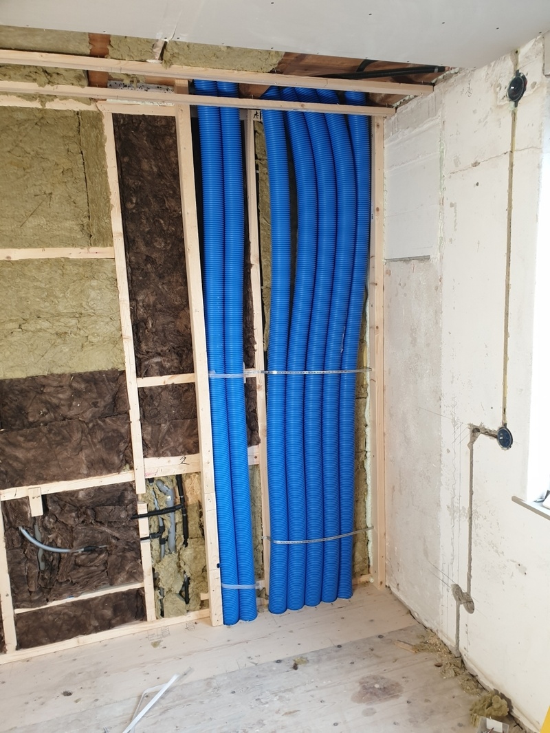

Zo! Nadat ik in januari al ben begonnen met de aanleg van de eerste leidingen, draait dan eindelijk de WTW in mijn huis. Het is een heel project geweest dat heel wat hoofdbrekens heeft gekost maar het lijkt naar behoren te werken. Mijn eerste stap was een wtw-advies bij Ventilatieland. Dat was een prima basis om zelf mijn plannen mee te maken. (Achteraf had ik zelf ook wel de debieten kunnen berekenen, je kunt ook prima zonder dat advies als je bereid bent zelf onderzoek te doen). Omdat mijn huis niet heel groot is (~150 m2), zag ik het niet zitten om ruimte op te offeren aan spirobuis van 150/125 mm met bijbehorende koven in de kamers. Bij renovatie moet je toch compromissen sluiten en dat kon prima met de flexibele buizen van HyBalans+. Deze kun je prima kwijt tussen de balken van verdiepingsvloeren. Overigens wordt voor de afvoerkanalen doorgaans de rode flexibele buis gebruikt. Ik kreeg echter twee rollen blauwe buis geleverd en omdat ik het systeem zelf ging aanleggen, was de kans op aansluitfouten niet heel groot en heb ik voor zowel aan- als afvoer de blauwe buis gebruikt.
Hier wat foto's van de aanleg:
Dit ziet er wel heel 'ghetto' uit maar daar zit inmiddels mooi weggewerkt achter een gestuct plafond:
Afbeeldingslocatie: https://tweakers.net/i/SwcnXqoK6be_5FbHOWVekMQmLSE=/800x/filters:strip_icc():strip_exif()/f/image/T0ec6jLJ3BnNGBg6WxB7SQEJ.jpg?f=fotoalbum_large

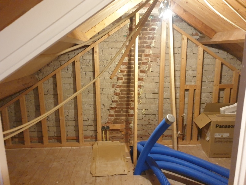

Zo komen ze op zolder aan, op de plaats van de gesloopte schoorsteen:
Afbeeldingslocatie: https://tweakers.net/i/dDuxVE6sa3H4FOyXZOhUtNBoXTY=/800x/filters:strip_icc():strip_exif()/f/image/otgGduobcqMOF1HFx422GAE0.jpg?f=fotoalbum_large

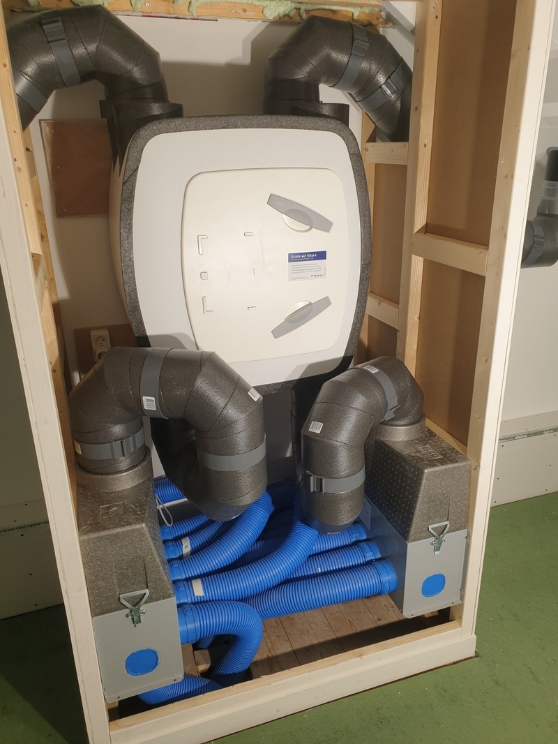

Deze zolderkamer is de berging maar ik wil de wtw toch uit het zicht hebben en heb er een 'huisje' om getimmerd.
Afbeeldingslocatie: https://tweakers.net/i/rOfWIXfDqgAh-DuWCyo5uJDiMA4=/800x/filters:strip_icc():strip_exif()/f/image/5uO5DKU87tpYLCG6QRFU4WQQ.jpg?f=fotoalbum_large

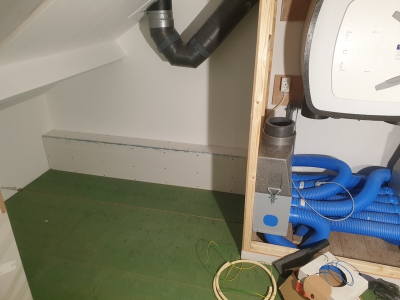

Door de beperkte hoogte van de zolderkamer kon ik niet goed de luchtverdeelkasten aansluiten op de onderzijde en heb een 360 graden moeten maken van bochten. Achteraf had ik dus beter de hoogbouw versie van de HRU 350 kunnen kopen. Dan had ik ook nog een extra geluidsdemper kunnen aansluiten tussen wtw en luchtverdeelkast. De luchtverdeelkast functioneert al als geluidsdemper maar ik heb het idee dat het nog beter kan.
Afbeeldingslocatie: https://tweakers.net/i/n-OT9I8mkhGCUzE6ElNOtX7M3pw=/800x/filters:strip_icc():strip_exif()/f/image/ELuxnNfnSg4GB953sbj61Zxz.jpg?f=fotoalbum_large

GodDamage schreef op woensdag 18 november 2020 @ 12:31:
Dit is de enige koof die ik heb moeten maken op de 1e verdieping, voor de kanalen van de begane grond. Deze zitten inmiddels achter een inbouwkast en zijn dus niet meer zichtbaar
De kanalen van de eerste verdieping komen vanachter het knieschot en daar heb ik voor de netheid, ook een koof om gemaakt:
Omdat ik het al druk genoeg heb met werk en klussen, ben ik voor de aansturing door middel van originele Itho sensors gegaan. Geen zin/tijd om een domotica oplossing te maken. Via Marktplaats heb ik twee co2-sensors en één rv-sensor gekocht van Itho. (Deze staan vaak nieuw en ongebruikt te koop en scheelt aardig wat geld met de nieuwprijs). De woonkamer en slaapkamer sturen nu de wtw aan op basis van co2-waarde en de badkamer regelt op luchtvochtigheid. Misschien dat ik nog één rv-sensor erbij haal voor de bijkeuken want daar staan de wasmachine en droger.
Mooi werk, maar ik hoop voor je dat je nooit nog naar die buizen moet kijken, want dan ga je vloeken/heel veel tijd steken in bepalen wat af en aanvoer is imho :)

Ik heb wat advies nodig voor een projectje dat ik wil starten.
In onze hal is ons schoenenrek momenteel maar een rommeltje. Ik wil graag zelf een schoenenrek/zitbank combinatie maken en ben dus aan de slag gegaan om het eerst op computer te tekenen.
Afbeeldingslocatie: https://tweakers.net/i/alThNtXIG85mDdQyFwVfw5RLSpw=/800x/filters:strip_icc():strip_exif()/f/image/BjUiK7ZuAMJldQml3fALjoE6.jpg?f=fotoalbum_large
Dit is waar ik uiteindelijk mee op de proppen ben gekomen. Zoals je kan zien zal het tussen 2 muurtjes komen, de tussenafstand is 117cm in totaal.
De legplanken zou ik met plankendragers (of hoe die kleine pinnetjes ook mogen heten) maken. Zo kunnen we ze dus van hoogte veranderen.
Ik zit juist nog wat in de knoop met wat voor hout ik ga gebruiken. Ik dacht aan multiplex (populieren) en dan een eiken of ander hardhouten plaat op de bovenkant als afwerking zodat het er wat mooier uitziet. Echter zit ik dan met de lijntjes van de multiplex lagen die je aan de voorkant zal zien.
De andere optie is MDF en dan schilderen maar daar ben ik minder voor omdat ik de houtlook mooier vind dan geschilderd.
Hebben jullie nog suggesties qua houtsoort en eventueel zaken om mijn ontwerp nog te verbeteren?

glennvho schreef op woensdag 18 november 2020 @ 14:09:
In geval van multiplex zou ik persoonlijker eerder kiezen voor Berken i.p.v. Populieren. Prijsverschil is (bij de houthandel hier tenminste) nihil en Berken is een stukje harder, minder snel last van deuken in je planken van naaldhakken bijvoorbeeld. Populieren is vaak iets lichter van kleur, vind het zelf beide wel mooi om te zien :)

  • hpmkruit
  • Laatst online: 22-08 19:57
Kun je er met die hoogte er nog wel op zitten? Ik zie links en rechts 4 vakken voor schoenen, dan kom je toch wel op een aardige hoogte uit. Of zijn die vakken voor sloffen ;)
Dat ziet er keurig uit, knap gedaan!
Erg interessant, ik begin volgende maand met een ingrijpende verbouwing en overweeg een zelfde oplossing. Even goed kijken wat de mogelijkheden gaan zijn, concessies moet je bij een renovatie toch wel doen.

  • GodDamage
Tarkin schreef op woensdag 18 november 2020 @ 13:59:
Ehm...nee :) Het hele leidingverloop is vastgelegd met foto's, gelabeld op de buis zelf en op de luchtverdeelkast. Mocht dat toch niet voldoende zijn; Je verbaast je over het gemak waarmee geluid zich verplaatst door die buis. Als 1 persoon aan het ene uiteinde in de buis praat, is het een fluitje van een cent om aan het andere einde te bepalen of je hetzelfde kanaal te pakken hebt.
NRJ020 schreef op woensdag 18 november 2020 @ 14:09:
@GodDamage Ziet er goed uit! Kan je wat meer vertellen over hoe je dit toepast in een zo te zien oudere woning? Vervang je bijvoorbeeld ook alle kozijnen. Maak je alles luchtdicht? Heb je nog wel een cv ketel, of ook meteen een warmtepomp?
Ja, ik heb het hele huis (vrijstaand van 1962) gestript en naar huidige normen opgebouwd: overal triple glas, alle plafonds en muren maximaal gevuld met glas-/steenwol, nieuw dak, alle kieren gedicht en koudebruggen zoveel als mogelijk geïsoleerd met pir, PS-combinatievloer met vloerverwarming (om maar wat te noemen van alle klussen). De spouw was al geïsoleerd met Knauf Supafill. Ik heb nog wel een CV-ketel genomen omdat ik niet zo in de warmtepomp geloof, niet veel ruimte heb voor een grotere installatie, en geen budget voor zonnepanelen.

Burgerhout HyBalans plus had de best passende puzzelstukjes voor mijn WTW-puzzel. Met name de verdeelkasten, die ook meteen geluid dempen, en de mogelijkheid om van rond naar de plattere ovale buizen te gaan. Dat laatste was nodig om de kanalen onder de zoldervloer te laten passen. De 90/75 ronde buis was op sommige stukken net te hoog. De prijs is ook nog eens wat gunstiger dan de concurrenten. Niet onbelangrijk want je verbaast je over de totaalkosten van het gehele kanalenstelsel.

  • Yowzawood
  • Registratie: April 2019

GodDamage schreef op woensdag 18 november 2020 @ 14:26:
Mooie klus om toch een balansventilatie systeem in een ouder huis aan te leggen.
Enige waar ik toch minder van onder de indruk ben is de plaatsing van je HRU. Veel scherpe bochten en geen lange dempers. Hopelijk dempt je verdeelkast inderdaad, maar dat had, zoals je zelf ook al aangeeft, beter gekund.

  • glennvho
  • Laatst online: 19-08 14:40
Twijfels schreef op woensdag 18 november 2020 @ 14:12:
Berken was ik inderdaad ook naar aan het kijken, ofwel eiken multiplex dat hebben ze bij mijn houthandel ook.
Ik heb het echter nog niet in het echt gezien en ze hebben geen degelijke foto's op hun site staan.

glennvho schreef op woensdag 18 november 2020 @ 14:39:
Eiken multiplex bestaat niet.... wel (berken) multiplex met als buitenlaag een eiken fineer (net zoals elke andere houtsoort). Maar dat is enkel bedoeld voor de uitstraling. Berken vs populier is wel flink verschillend omdat bij berken er meestal meer dunne lagen worden gebruikt, dus zwaarder en sterker. Maar multiplex is er in zoveel kwaliteiten dat je moet opletten wat je koopt en voor welk gebruiksdoel.
Bij de Arnhemse Fijnhout staat een duidelijk overzicht op de website inclusief plaatjes van de verschillende buitenfineren.
Maar voor jouw doel is gefineerd MDF goedkoper en net zo goed. Alleen voor al het plaatmateriaal geldt eigenlijk dat bij een houtfineer er ook nog een kantenband op moet voor de randen. Berken multiplex werkt wel erg lekker (zonder de MDF stof) en bij een goede kwaliteit zijn de randen zo te gebruiken als je het zicht van de verschillende lagen geen probleem vindt. Olie of een transparante lak werkt dan heel goed.
Voor 117cm breedte zouden 3 vakken ook makkelijk volstaan (zelfs 2 moet lukken) maar dat is ook een kwestie van smaak. Maar hoe meer vakken hoe minder flexibel....

  • GodDamage
Yowzawood schreef op woensdag 18 november 2020 @ 14:36:
Enige waar ik toch minder van onder de indruk ben is de plaatsing van je HRU. Veel teveel scherpe bochten en geen lange dempers. Hopelijk dempt je verdeelkast inderdaad, maar daar zoals je zelf ook al aangeeft een stuk beter gekund.
Burgerhout claimt dat aparte luchtdempers niet nodig zijn. Zelf blijf ik me echter afvragen of het nog stiller kan, ondanks dat mijn vrouw het zacht genoeg vindt. Het is jammer dat je niet meerdere opstellingen kunt uitproberen zonder flinke kosten te maken. Ik had mijn LR-versie al bijna op Marktplaats gezet en de HR (alle aansluitingen bovenkant) gekocht, dat zou zeker 180 graden aan bocht op de aan en afvoer binnenlucht schelen, maar besloot om het toch nog eens te proberen met de onderaansluitingen en het resultaat is eigenlijk prima zo.
  • glennvho
Yowzawood schreef op woensdag 18 november 2020 @ 14:41:
Bedankt, jouw reply was van heel grote hulp!
Ik ga voor Berken multiplex gaan en het dan nog behandelen. Ziet er inderdaad mooi uit.

  • Tranze
  • Laatst online: 18-08 20:27
@GodDamage mooi hoor! Ik moet dit volgend jaar ook zelf gaan doen. Kijk er erg naar uit.
Ventilatieplan ook inderdaad aangevraagd bij Ventilatieland. Die zou 7 dec binnen moeten komen.
Maken die redelijk scherpe bochten in de flex buizen niet uit voor het geluid?
  • GodDamage
Tranze schreef op woensdag 18 november 2020 @ 16:19:
Ja, dat maakt uit voor het geluid maar hoeveel dB verschil is moeilijk in te schatten. Het is niet zo dat een extra bocht zorgt een verdubbeling van het geluid. De buigradius van de HB+ leidingen is 15 cm en als je daarbuiten blijft, valt de toename in weerstand wel mee. Als je ze echt gaat knikken wordt het een ander verhaal.
Zolang je maar geen aluminium flex gebruikt zit je denk ik wel goed. Daarom heb ik ook voor de leidingen naar de verdeelkasten Aerofoam gebruikt; erg glad van binnen en makkelijker te verwerken dan spirobuis.
Ik merk wel dat lengte veel meer van invloed is dan een bocht. De langste kanalen komt het meeste geluid uit.
