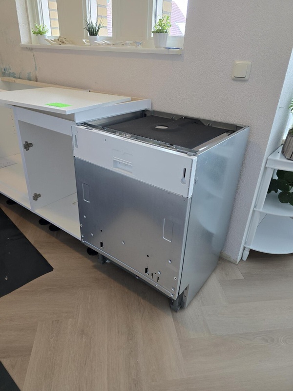

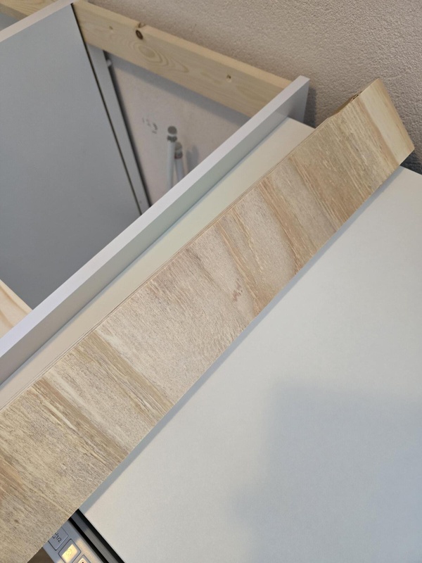

Laatste tijd bezig geweest met een werkbankje. Om 2 redenen gewenst:
1. Een vast werkplekje
2. Opbergruimte eronder in plaats van loze ruimte waar je alleen kunt stapelen
Stijl: stevig en functioneel, hoeft niet mooi te zijn.
Plan:
  1. Plaat OSB verzagen en op elkaar lijmen en schroeven, met een schuine hoek want het is een schuur van 2,2x2,6 ofzo
  2. Restanten van traprenovatie gebruiken voor een nette HPL toplaag. Was even een beetje puzzelen want dat zijn natuurlijk allemaal schuine stukken
  3. Aan achter- en zijkant monteren aan wand
  4. Dikke paal van resthout
  5. Opbergvakken: links voor de grote Workmate 2000, rechts daarvan helemaal achterin over de overgebleven breedte en 25cm diep een vak voor een compressor als in de onderste in JT in "[DIY] Het grote (elektrische) gereedschapstopic Deel 5" , daarvoor 2 verdiepingen voor vakken voor gereedschapskisten/koffers. Rechts ervan onder het afgeschuinde deel kan de bouwstofzuiger staan.
Foto's van de plek, voortgang en resultaat:
Members only:
De nog te bestellen nieuwe compressor is iets meer dan 50cm hoog, er blijft daarvan dus een kleine 50cm hoogte onbenut. Mits het uit kan met de warmte, wat ik moet ervaren, maak ik daar nog een vakje voor iets wat ik minder vaak gebruik. Ik ben er blij mee, levert veel ruimte op!

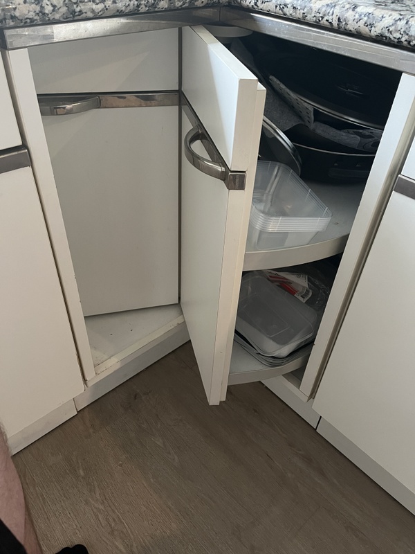

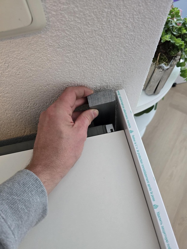

Ik heb een vraagje. In de keuken hebben we een carouselkast en die is verder prima. Echter heeft hij geen slotstand dus regelmatig staat hij op een kier. Heeft iemand aanbevelingen voor een slotmechanisme of iets wat hem in “0” stand op z’n plek kan houden?
Afbeeldingslocatie: https://tweakers.net/i/yd2rxSoLUj-jaIBFNGQa1Nm0joE=/x800/filters:strip_icc():strip_exif()/f/image/ypORShdrrULWvD6rvC7xvEgq.jpg?f=fotoalbum_large
Adjust non olet, plerumque...
  • twain4me
twain4me
1nsane schreef op zondag 5 oktober 2025 @ 18:03:
het lijkteen hele simpele dus eigenlijk alleen een draaimolen, normaal heb je een mechaniek voor de deurtjes en dat is ook direct het "stop" mechaniek. in dit geval denk ik dat het makkelijkste is om een paar magneetjes te plaatsen bij de sluit positie zodat die het deurtje kunnen "vangen"
  • Vliegvlug
  • Laatst online: 22:53
Vliegvlug
Flight Simple
twain4me schreef op zondag 5 oktober 2025 @ 18:12:
Dat is inderdaad wel apart van dit draaikastje, normaal bedekken de fronten de voorste randen van het corpus maar dat is bij deze opvallend genoeg niet het geval.
Afbeeldingslocatie: https://tweakers.net/i/oFrN63h-L5fzWjuIC3V3FeYnKh0=/232x232/filters:strip_icc():strip_exif()/f/image/NogqQsGpzuMQwprhY4O0nBj6.jpg?f=fotoalbum_tile
(y)
Had precies hetzelfde idee, een neodymium magneet in de zijkant van het kastdeurtje plaatsen en tegenoverliggend in het kastje zelf ook.
@1nsane eventueel twee setjes als één niet voldoende blijkt
  • Vliegvlug
Vliegvlug
Flight Simple
@1nsane Ik lees dat het een Poggenpohl keuken is en dat is zeker geen budget keuken dus kan me haast niet voorstellen dat het kastje zelf niet een of ander mechaniek heeft om de draaikast op de juiste stand te stoppen.
Mogelijk is dat enkel kapot en kan dat gerepareerd of afgesteld worden.
Neem eens contact op met Poggenpohl of een dealer in de buurt, die kunnen je vast wel helpen ook al heb je deze keuken niet zelf aangeschaft bij hun.
  • 1nsane
  • Laatst online: 17:52
Vliegvlug schreef op zondag 5 oktober 2025 @ 18:45:
Allereerst, dank voor je reactie! Het is inderdaad een Poggenpohl keuken, wel een oudere, er zit daadwerkelijk geen stremmingsmechanisme in. Dat was destijds blijkbaar geen ding. Dat weet ik vrij zeker want ik heb de keuken in onderdelen in m’n handen gehad.
Ik zat in eerste instantie te denken aan een soort veertjes bij de rand maar magneten is idd wel een betere optie. Zal eens kijken waar ik dat kan vinden.
Uiteindelijk was de keuken gratis maar wel wat gedateerd en ik ben hem stapsgewijs aan het opknappen. De basis is namelijk een stuk degelijker dan een gemiddelde keuken van gooi en smijt keukenboeren.
Afbeeldingslocatie: https://tweakers.net/i/mzGtJ7UjPPr8xGHynhGNDXyy0KQ=/800x/filters:strip_icc():strip_exif()/f/image/Md9I49OCzOEtPHsn5Q25KzJg.jpg?f=fotoalbum_large
De keuken kwam uit een ander huis en heb ik zelf ingebouwd.
Uiteindelijk is dat keurig gelukt, mensen die hier komen hebben geen idee dat het 2e hands is.
Vooral de Miele spullen die nieuwer zijn doen anders vermoeden dan dat het een 15 jaar oude keuken is :)
[ Voor 30% gewijzigd door 1nsane op 05-10-2025 20:00 ]

1nsane schreef op zondag 5 oktober 2025 @ 19:48:
Dat oogt dan inderdaad puik gelukt!
Toch wil jouw niet-in-handen-gehad niet zeggen dat de fabrikant geen oplossing heeft. Zeker bij zo'n merk verwacht je daar op z'n minst keurig antwoord op :). (En als zij het niet hebben wellicht een betere tip voor DIY dan wij voor je hebben..)

Gwaihir schreef op zondag 5 oktober 2025 @ 20:25:
Thanks. Misschien toch een idee om Poggenpohl idd een keer te benaderen. Maar ik heb niet de illusie dat ze een 15+ jarige keuken nog ondersteunen. Ik vond het idee van sterke magneten nog niet zo gek. Ik wil binnenkort ook het chroomwerk een keer een goede poetsbeurt gaan geven. Als dat ook netjes is, zou je de keuken al helemaal niet de leeftijd geven.
Ik heb er toen mee geboft dat een kookvriend van m’n schoonvader een nieuwe poenerige keuken aan ging schaffen en deze dus mij toekwam. De keuken kwam ook uit een grotere ruimte waardoor ik wat extra materiaal had om het hier netjes in te bouwen.
Zoals gezegd, er zijn hier en daar wat plekjes nog die ik netjes wil hebben. Ik heb al wat scharnieren vervangen, het fornuis, wat al wat ouder is, voorzien van nieuwe rubbers en een nieuwe control unit. Spotjes allemaal van LED voorzien, afzuigmotor van de kap grondig gereinigd, nieuwe rubbers van de wasbakstops, nieuwe plinten (meubelhout en daar sleuven ingezet en rubbers) enz. Maar dat is uiteindelijk “pennies to the dollar”. Het is allemaal zwaar en degelijk uitgevoerd, mooi natuurstenen blad, dik fornuis, Miele koelvries en vaatwasser. Ik heb enkel wat extra glazen achterwand moeten bij laten maken, verf op kleur aan de achterkant om het in te blenden en een stukje natuursteen voor het hoekje bij de pannen. Ik denk dat ik er een slordige 500,- tegenaan gesmeten heb inmiddels maar dat is natuurlijk een lachertje.
Een dergelijke nieuwe keuken is gewoon 30k op zijn minst en dat geld had ik toen sowieso niet en ik vind het ook wel een sport om deze keuken helemaal mooi te krijgen :)

@1nsane Magneetje aan de binnenzijde blokkeert mogelijk het deurtje als je hem open doet, dus daar zou ik wel even goed naar kijken. Bij onze keuken van Siematic zat er een soort softclose mechanisme in het draaisysteem. Wellicht kan je hier wat aan instellen zodat hij wel goed sluit?
  • sopsop
  • Laatst online: 30-10 12:04
sopsop
[v] [;,,;] [v]
Een kogelveer of kogelplunjer kan ook een oplossing zijn, maar dat hangt een beetje van de ruimte tussen deurtje en ombouw af.
Zo'n ding dus:
Afbeeldingslocatie: https://m.media-amazon.com/images/I/51cmkYC7piL._UF1000,1000_QL80_.jpg

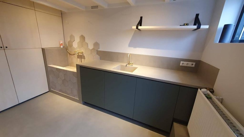

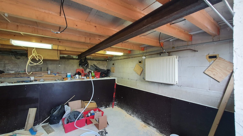

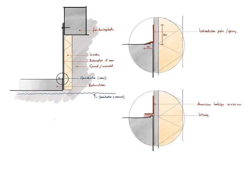

Vraag over waterdichtheid: ik heb een paar jaar terug een kelder gegraven onder m'n huis. De vloer is een 12cm dikke betonvloer, de 'wanden' zijn betonplex (tegen de funderingsbalk aan geschroefd) met aan de buitenzijde PIR isolatieplaten, er ligt folie onder de vloer en aan de buitenzijde van de wanden. Mijn woning staat aan een dijk, de grond is eigenlijk altijd* droog, vandaar dat ik de wanden gemakkelijk op deze manier kon maken / bevestigen tegen de fundering:
Tijdens de bouw:
Afbeeldingslocatie: https://tweakers.net/i/Bajwp6pzPUta8bng9A3N88r_O1s=/800x/filters:strip_icc():strip_exif()/f/image/qvhT2XnYfOftYneV161ooqIs.jpg?f=fotoalbum_large
Afgewerkt:
Afbeeldingslocatie: https://tweakers.net/i/RaHSGSOcrtTyqDXghdXGvgcBAmk=/800x/filters:strip_icc():strip_exif()/f/image/2JAdLOktxU1CIgPz3SykZQMW.jpg?f=fotoalbum_large
* één of twee keer per jaar, met enorme regenval en een bepaalde windrichting stijgt het grondwaterpeil blijkbaar toch tijdelijk tot nét boven de vloer. Het folie onder de vloer / tegen de buitenzijde bestaat uit twee delen: hier komt dus water tussendoor, en uiteindelijk de kelder in. Logisch, ik heb het niet waterdicht gebouwd :X
Het gaat dan om enkele millimeters water (max. 10mm) wat op twee plekken in de hoek via de naad tussen vloer (beton) en wand (betonplex) naar binnen sijpelt. Irritant: mijn houten plinten vinden dit niet tof en ik moet met de bouwstofzuiger in de weer. Ik wil dit nu oppakken door een soort 'L-hoek' te maken met waterdichte pasta (2cm op de vloer en 5cm tegen de wanden). In mijn beleving zou dit het water moeten tegenhouden. Ik wil dit dan helemaal rondom smeren zodat ik een waterdichte 'kuip' krijg van 5cm hoogte. Ik twijfel over het juiste product hiervoor:
  1. Ik heb eerder met Akkit gewerkt, alleen zie ik dat deze pasta niet geschikt is voor waterdruk. Ik heb hier nog een halve emmer van staan en de waterdruk zal wel meevallen, maar toch...
  2. Aquaplan heeft Kelder-Epoxy, maar lijkt vooral geschikt voor steenachtige muren. Kan wel tegen waterdruk.
  3. Of kan ik beter een universele epoxy kopen die ook waterdicht is?
Ik neig naar 1 omdat dat product flexibeler is, of 2 omdat dit ervoor gemaakt is. Iemand ervaring met deze producten / een soortgelijke casus?
  • Gwaihir
@_Teq_ Tussen beton en beton, met duidelijke lekkage, kun je goed (laten) injecteren. Ze drukken er dan een goedje in wat het pad van het water volgt en vervolgens waterdicht uithardt.
Op je link (2), lijkt me dit puntje 3: dicht (eerst) barsten, scheuren, en lekken met ...

  • _Teq_
  • Laatst online: 23:09
Gwaihir schreef op maandag 6 oktober 2025 @ 15:05:
Dat lijkt mij vele malen beter dan (alleen) een klein dammetje aan de binnenzijde.
Er is dus geen naad om te dichten: de kelder is gewoon niet waterdicht. De wanden zijn betonplex, los van het feit dat dit zelf niet waterdicht is zitten hier ook gewoon staande naden tussen de platen. Ik moet dus wel iets van een dammetje maken:
Afbeeldingslocatie: https://tweakers.net/i/X5sHbyU6MXIWFcsbCOLQH1iamYc=/800x/filters:strip_icc():strip_exif()/f/image/dI0qnwJmYuYXv6D2C0oHyiKZ.jpg?f=fotoalbum_large
De betonvloer ligt koud tegen het hout, in theorie kan deze langs het betonplex wegzakken, in de praktijk ligt deze gewoon stabiel. Optie 1 (bovenste detail) met een waterdichte pasta of epoxy (als een soort kimband) lijkt me het makkelijkst. De vloerrand is ook niet helemaal netjes vlak omdat dit ook de stortrand is, dit is gemakkelijker waterdicht te maken met een dikke laag pasta. Ik moet dan zorgen voor een uitstekende hechting op de betonvloer, de hechting op het betonplex moet / mag minder sterk zijn. De plint komt hier weer tegenaan / overheen (hoog genoeg vastgeschroefd). Ik zoek hiervoor dus het beste product.
Ik heb ook zitten denken om een alu hoeklijn (onderste detail) op de vloerrand te kitten, maar dat is dan gedoe (lees: overdosis kit) in de hoeken en op de naden tussen de hoeklijnen....
Edit: ik ga voor optie 1, met Bison Rubber Seal. Het blijft altijd een sub-optimale oplossing (ik had gewoon een putje in de vloer moeten maken en/of drainage rondom) maar ik denk dat ik het hiermee wel ga redden.
[ Voor 5% gewijzigd door _Teq_ op 06-10-2025 19:21 ]
  • doktervictor
_Teq_ schreef op maandag 6 oktober 2025 @ 14:31:
Heb ervaring met product 2. Werkt redelijk goed voor een muur met doorslag. Wel in dunne lagen werken en meerdere over elkaar. Klein defect is gelijk een lek(je). Droogt op als plastic/epoxy achtig.
Het lijkt alsof je eigenlijk een waterdichte kuip wil maken en ik denk dat product 2 een andere usecase heeft. Je gaat ervan uit dat je m waterdicht krijgt door alleen de randen aan te pakken, maar heeft je vloer uiteindelijk niet ook last van de verzadiging en hoe hoog is je capillaire effect in het betonplex ?
Idealiter een epoxy achtige giet kuip die de vloer dekt en hoog genoeg is om je wanden daarboven droog te hebben, maar dat is niet de oplossingsrichting die je voorstelt.

  • _Teq_
@doktervictor Thanks voor je ervaring, dat product dus sowieso niet (wordt hard).
Ik begrijp wat je zegt en dat de richting die ik nu op zoek niet ideaal is. Een volledig waterdichte kuip (vloeren en wanden) zou natuurlijk beter zijn. Ik had gewoon één lap vijverfolie onder het gehele bouwwerk moeten leggen, maar achteraf is het makkelijk praten. De 'waterdichte kuip' die ik nodig heb is maximaal enkele centimeters hoog, vandaar dat ik deze oplossing kies. De vloer is geheel waterdicht.
Ik ga binnenkort starten met de uitvoering, als ik in maart nog geen water binnen heb gehad dan werkt het (hoewel het al vaker een winter droog is gebleven). :-)

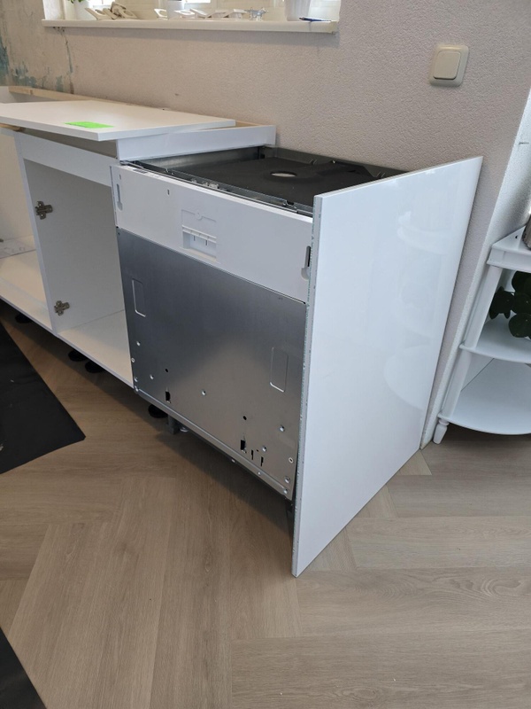

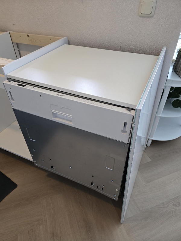

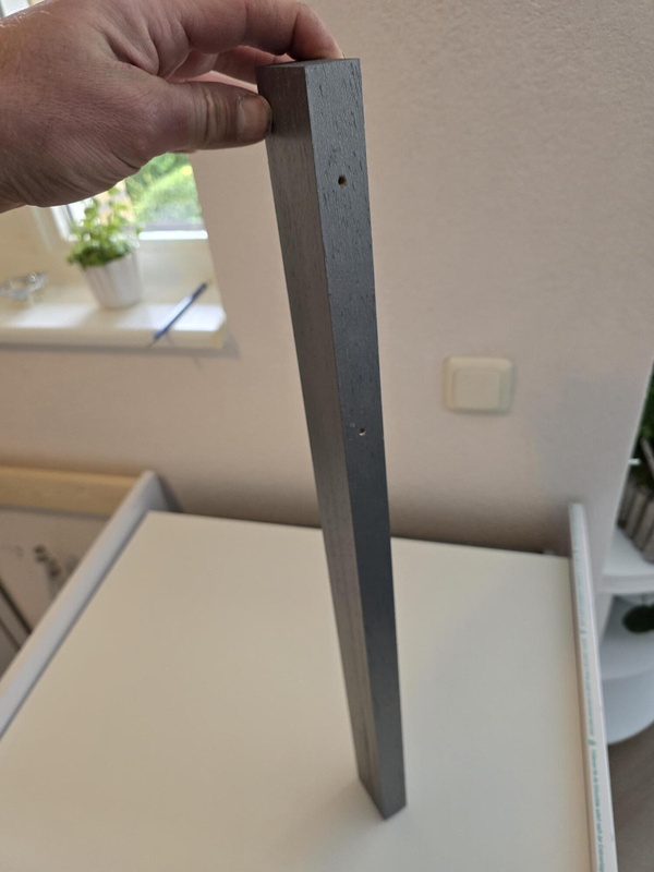

Hi, ik ben een keuken aan het plaatsen, maar loop tegen een uitdaging aan. :)
De vaatwasser komt op het einde van dit deel van het blok.
Afbeeldingslocatie: https://tweakers.net/i/AGp4CKf6SlatYKIn_qzPYnY-Ofk=/x800/filters:strip_icc():strip_exif()/f/image/bX9SSeK8BF2r3W2gcR24sRzu.jpg?f=fotoalbum_large
Deze witte plaat is het eindstuk
Afbeeldingslocatie: https://tweakers.net/i/Lo2mcyEAxH_Wnc-Ijoymjjs3DsM=/x800/filters:strip_icc():strip_exif()/f/image/nT92zJeJJ83kavL6zOZp5iSv.jpg?f=fotoalbum_large
Ik zal dus een nisje moeten maken, en daar is onder andere deze witte plaat voor die nu bovenop de vaatwasser ligt
Afbeeldingslocatie: https://tweakers.net/i/LF-Ij9n8kJYRHT77PRxoeQz1SFw=/x800/filters:strip_icc():strip_exif()/f/image/WA5dGKIPrH5oz6JtmY5Qy09i.jpg?f=fotoalbum_large
Dit houten deel is ook bijgeleverd en daar heb ik er 2 van.
Afbeeldingslocatie: https://tweakers.net/i/zB5AFoiH3xWof2LNaHvdtacERgk=/x800/filters:strip_icc():strip_exif()/f/image/jvaqnmsOPAakLmQsFHVdGJms.jpg?f=fotoalbum_large
Is het dan een slimme oplossing om deze aan de muur en de witte eindplaat te maken?
En aan de andere kant het 2de deel tegen de muur en dat kastje?
Afbeeldingslocatie: https://tweakers.net/i/BYDgNSLLcZiTsdMmP34FTUAp4yE=/x800/filters:strip_icc():strip_exif()/f/image/fCE4vUSRpl4ndluMhNJe7s7D.jpg?f=fotoalbum_large
En die witte plaat dan monteren door een stuk hout te schroeven aan de zijpanelen en daar dan weer die witte plaat aan te schroeven? Er is alleen niet heel veel ruimte voor.
Afbeeldingslocatie: https://tweakers.net/i/4HPyQWNVFRxGocJ9GmmumNQuPos=/x800/filters:strip_icc():strip_exif()/f/image/p2PJHKWO7r6DQCZ0FZwAbS1n.jpg?f=fotoalbum_large
Voor de rest is er niks bijgeleverd bij de keuken dat ik denk....het kan ook op een andere manier.
En ik vind het raar dat de onderkant van de witte eindplaat aan de voorkant dan niet echt vastzit. Of die moet ik al aan de vloer vastmaken met een hoekbeugel.
Iemand een idee wat slim is om te doen?

Afca_020 schreef op dinsdag 7 oktober 2025 @ 11:37:
Ik zou denken: één zwarte houten lat tegen de muur & zijkant, andere houten lat op vloer & zijkant (als je vloerverwarming hebt, lijmen ipv boren).
Is die witte plaat die op je vaatwas ligt niet het frontpaneel?
  • Afca_020
  • Registratie: Maart 2019
  • Laatst online: 18-12-2025
3_s schreef op dinsdag 7 oktober 2025 @ 11:45:
Dank je wel, dat is idd wel een goede oplossing.
Die witte plaat is echt voor boven de vaatwasser bedoeld.
Er zit een stikker op met
Traverse 60.
Plaat 50x60 tbv montage bovenzijde onder
Als ik het goed heb dan moet dit ongeveer de bedoeling zijn.
Afbeeldingslocatie: https://tweakers.net/i/id43jKjN5F3ggP2p6Usd8IBpQ1E=/fit-in/4000x4000/filters:no_upscale():strip_exif()/f/image/YgOMKJZRRxfjGRdMyyEH4cSF.png?f=user_large
Hoe is de horizontale lijn bedacht door de keukenboer?
ik heb in het verleden de vaatwasser 5 cm omhoog gemaakt, zodat de plint kon doorlopen, de bovenkant tegen het blad zat, en de lijn in de keuken doorliep.

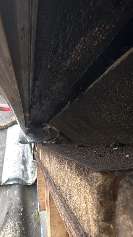

Ik ben de gevelbekleding van mijn dakkapel aan het vervangen.
De daktrim zit in de gevelbekleding geschroefd en overlaagd met bitumen. Iemand een idee hoe ik de trim los kan krijgen zonder ik bitumen opnieuw moet overlagen? Afbeeldingslocatie: https://tweakers.net/i/gFfbYcPEAeif4E8bAujRgn2iV68=/x800/filters:strip_icc():strip_exif()/f/image/UPoCxOw3ohdCVGlFqSJTZCWT.jpg?f=fotoalbum_large
EV 82kWh; WP: ME PUZ-SWM120YAA + ERSF-VM2E + OSO boiler 300L RVS 3.1m2; PV: 13640 Wp O/W + SMA STP 10.0; AC: MTS2R-18HDI + MTS4R-28HDI-V2; Gasloos 08-2025

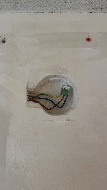

jordyyyys schreef op zaterdag 11 oktober 2025 @ 11:55:
Ik heb een wand contactdoos afgedicht met lasklemmen en wil het dicht gaan smeren. Is het dan slim om eerst bijvoorbeeld een krant , dan pu schuim en vervolgens muurvuller eroverheen te knallen?
Wil je die bedrading zo achter het gips wegsmeren? :? Dat zou ik niet doen. Dat wordt toch een zoekplaatje van hier tot Tokyo als iemand zich ooit gaat afvragen waar die draden vanaf de voorgaande doos heen gaan?
Je moet deze draden eerst verwijderen (vanaf de vorige (centraal)doos) en dan dit gat netjes dicht maken. Niet met kranten en PU-schuim :X , maar met iets van roodband oid.
Heb je trouwens al geprobeerd de stroom weer in te schakelen en je afgevraagd waarom de automaat er steeds direct weer uit klapt? |:(
Advies: schakel een elektricien in....
[ Voor 12% gewijzigd door Andrehj op 11-10-2025 12:11 ]
Bel een electriciën, want dit gaat niet goed zo...
In het meest gunstige geval zit je in het donker zodra de stroom er weer op gaat.
Waar is de doos gebleven waar alles in zat? ?Als je de draden correct hebt afgedopt (in de doos!!), dekseltje er op en dan afsmeren.
Anders de draden verwijderen vanaf de plek waar ze vertrekken, en dan gat dichten.
[ Voor 40% gewijzigd door breew op 11-10-2025 12:20 ]

Andrehj schreef op zaterdag 11 oktober 2025 @ 12:05:
Ik ga een electriciën bellen.

Wees voorzichtig, dus inderdaad is het misschien slim om dit uit te besteden. Maar misschien is een beetje uitleg ook wel handig...
Je hebt nu kortsluiting gecreëerd door de nuldraad en de fasedraad in dezelfde lasklem te prikken. Dit moet dus niet in 1 lasklem, maar 3 afzonderlijke klemmen. Zoals al gezegd moet je dit in een doos doen, die je verbindt met het stukje buis wat er nog lijkt te zitten links? Stroom eraf, lasklem eraf en dan de draden in een doos verwerken. Wellicht moet je iets meer ruimte maken, en je moet geen losse draden door je muur hebben lopen!
Als dat lukt dan deksel op de doos en kan je het dichtsmeren met roodband ofzo.
Zitten hier nou fase, nul en aarde in 1 lasklem? Of is dit iets speciaals en zijn ze gescheiden?
Of komt er binnenkort een krantenartikel aan over een huisbrand?

maartend schreef op zaterdag 11 oktober 2025 @ 12:47:
Dit is zo grondig fout gedaan, dat dat wel mee zal vallen; de groep, aardlek, en hoofdzekering vinden er binnenshuis eerst nog wat van. En daarna zal zelfs de zekering in het transformatorhuisje er op zo'n overtuigende sluiting vermoedelijk wel uitvliegen voor de brand begint.

Jannibal23 schreef op zaterdag 11 oktober 2025 @ 12:40:
Je mag geen dozen met bedrading dichtsmeren! Dat mag alleen als je de bedrading eerst verwijdert.
Zolang er bedrading in die doos zit, moet die ook toegankelijk zijn. Er hoort dan dus een blindplaat op.
Mooie kleure combi in die wago.
Advies 1: eerst dichtsmeren, laten drogen. En dan pas de groep weer inschakelen.
Advies 2: niet advies 1 uitvoeren. Je krijgt vuurwerk.
  • RobertMe
  • Laatst online: 22:57
Zou vraagsteller stiekem niet vooraf aan het vragen de stroom er al weer op hebben gezet? Lijkt mij namelijk gek om halverwege het werk, met de stroom er nog af, gaan te vragen hoe het dicht te maken. En vervolgens hier op antwoord blijven wachten met de stroom er nog steeds af. Ik zou bij zo'n klusje toch zorgen dat de stroom er weer zo snel mogelijk op kan.
Waarbij de conclusie dus zou zijn dat er blijkbaar toch geen stroom meer op deze draden staat en waarschijnlijk dus aan de andere kant ook is afgekoppeld.

RobertMe schreef op zaterdag 11 oktober 2025 @ 13:58:
Als de andere kant ook afgekoppeld is trek je de draden eruit.
altijd eerst de storm er weer op om het te testen, dan kom je er snel achter dat dit niet kan, alles is nu verbonden met elkaar.
Als je dit moet vragen kun je dergelijke klusjes beter niet doen. Als er geen spanning meer op die draden staat waarom zou je ze dan laten zitten?

No Hands schreef op zaterdag 11 oktober 2025 @ 15:17:
Daar ben ik het ook absoluut mee eens.
Maar we weten gewoon niet wat de situatie nu is. Mij lijkt de kans groot dat de vraagsteller dus alweer de spanning er op heeft gezet en er dus niet veel aan de hand is (doordat aan de andere kant de draad ook is afgekoppeld).
En ja, uiteraard kun je dan net zo goed de draden er ook direct uit trekken en de boel helemaal dicht smeren.
Je hebt hier een kortsluiting gemaakt. Alle draden afzonderlijk afdoppen.
Persoonlijk zou ik proberen uit te vinden waar die draden vandaan komen en dan verwijderen.
Wow, bel aub een elektricien of iemand die er daadwerkelijk verstand van heeft, ik heb de elektra ook zelf gedaan maar als ik dit zie, gaan m’n nekharen overeind.
Een vriend van mij had dat ook een keer zo gedaan "om af te doppen". Niet alleen de smeltzekering (van de groep) was toen gesprongen.

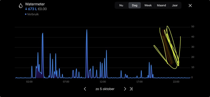

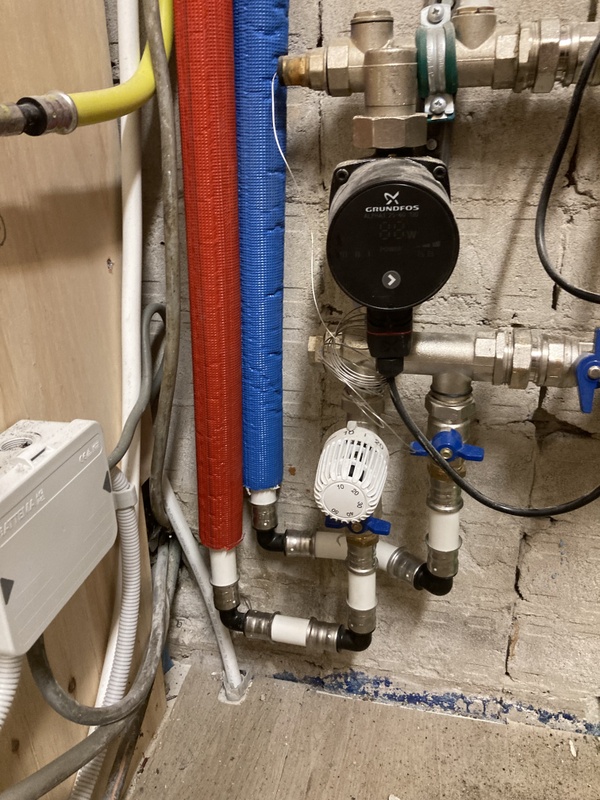

Ik heb 4 jaar geleden zelf waterleidingen ingegraven naar mijn schuur waar de CV ketel hangt. Allemaal op zeker 40cm diep, met een mantelbuis van het merk Henco.
Nu zag ik dat er sinds begin van het jaar, echt een minimale hoeveelheid water lekt, hele kleine piekjes op mijn homewizard watermeter 's nachts...
Na een beetje trail and error, kom ik erachter dat het de retour warmwater vanaf de cv ketel is naar de keuken die lijkt te lekken. (als ik de aanvoer van de CV ketel dichtdraai, dan heb ik 's nachts geen lekkage meer.
Aangezien ik weinig tijd had/heb ben ik er nu pas aan toe gekomen om eens te kijken of ik het lek kan vinden het is een stukje van 5 meter onder de grond door, ik heb hem op 3 plekken opgegegraven maar zie geen nattigheid of iets wat duidt op een lekkage.... hoe ga ik het vinden???
Sowieso een henco leiding van 20mm doorsnee netjes met de mantelbuis eromheen, kan toch niet "zomaar"lek gaan lijkt mij... er zitten onder de grond uiteraard geen koppelingen.
lastig probleem

duc848 schreef op maandag 13 oktober 2025 @ 11:45:
lastig probleem
in het kader van uitsluiten zou ik de gehele leiding opgraven/bloot leggen nu het nog geen vorstseizoen is en kijken of er iets aan de leiding te zien is. Denk dat er weinig andere opties zijn. Eventueel bij de aansluitingen/koppelpunten dubbelchecken dat het niet daar speelt (ik weet even niet of het lek zeker op dat stuk vna 5 meter kan zijn, maak de aanname dat je andere opties al hebt uitgesloten?).
  • duc848
  • Laatst online: 29-10 18:23
polthemol schreef op maandag 13 oktober 2025 @ 11:52:
Ja ik denk dat dat de enige en beste methode is, lekkage is inderdaad 95% zeker op dat stuk van 5 meter naar de keuken toe…
Ik ben ook bang dat juist vanwege de mantelbuis de lekkage lastig te zien is..
Ik had gehoopt al ergens natte/modderige aarde tegen te komen, maar helaas.
Alles maar afgraven is helaas het enige wat ik nog kan doen

Ja alles gecheckt. Dit is de grafiek van homewizard met de zeer kleine “bultjes” Afbeeldingslocatie: https://tweakers.net/i/S-PzeJd_rsBJPiLg4DJjspZPliE=/800x/filters:strip_icc():strip_exif()/f/image/OWQr945EzUeqTi6Ht2tn9b1W.jpg?f=fotoalbum_large
  • Wolly
duc848 schreef op maandag 13 oktober 2025 @ 12:28:
Ja alles gecheckt. Dit is de grafiek van homewizard met de zeer kleine “bultjes” [Afbeelding]
En om hoeveel liter gaat het dan per uur?
Ook de condensafvoer en inlaatcombinatie van de CV gecontroleerd?
[ Voor 6% gewijzigd door Wolly op 13-10-2025 12:38 ]

Ik zou eens kijken of je dat stuk buis kunt isoleren (aan beide uiteinden afdoppen) en met een drukmeter afpersen. Als die op druk blijft kun je de leiding uitsluiten, en hoef je niet te graven.
  • Mjier
  • Registratie: Juli 2023
  • Laatst online: 18:49
Hoe hoog zijn jouw bultjes? Is dit de minimale meeteenheid of meer? Met andere woorden, is de lekkage constant of "bultsbewijs"?
Verder ga ik er vanuit dat je met het checken eventuele inlaatcombinaties van hot-fill toestellen in de keuken uit hebt gezet om lekkage via de inlaatcombinatie uit te sluiten.
Als je alles hebt uitgesloten, succes met graven. 8)7
deze hobbel herken ik :D Hier werd het veroorzaakt door een vergeten terugslagventiel waarvan het overdruk'knopje' helemaal verkalkt was. Die zat een beetje sneaky verstopt tussen het leidingwerk bij de cv. en heeft me meer dan een jaar kopzorgen bezorgt waar ik nu een lek in huis had. Misschien de moeite om toch nog eens de cv te controleren? Bij mij was het niet opgevallen omdat hij netjes in een afvoer ging.

@duc848 als je cv leiding naar de keuken lekt, hoe kun je dit op je drinkwater meter zien?
Mits je automatisch je gesloten cv systeem bijvult met druk switch lijkt me iets niet te kloppen in je conclusies.
Voor je verkeerde conclusies trekt en een heel buis gaat opgraven, zou je de leiding eerst los kunnen halen en afpersen, ook ff werk want deels leegmaken en manometer nodig maar in ieder geval minder dan graven.
Ietsje doorlaten van een toilet reservoir al uitgesloten?

@duc848 als je al de watermeter kunt uitlezen dan zeker ook het drukverlies / verloop van de ketel.
ik denk een druppend kraantje of de vlotter van je toilet.
de uitlijning van de sensor op je watermeter wil ook nog wel eens helpen.
je leiding uit een stuk onder de grond zweet niet, als die lek is, gaat het snel meer zijn of knapt.
graven is verder wel goed voor je gemoedsrust en conditie, kan dus weinig kwaad.

Klopt helemaal, ik had het iets beter moeten uitleggen:
Ik gebruik (de intergas) CV ketel alleen als warmwater toestel. Deze verzorgd puur het warme water voor de werkplaats en voor de keukenkraan. verder Niks. Als ik de toevoer van de CV ketel dichtdraai, dan heb ik 's nacht geen bultjes/lekkage. Hier ben ik van de week achter gekomen, Dus de druppels zitten of in het warme water van de werkplaats of in het warme water van de keuken.
Voor het woonhuis boven de zaak, heb ik een aparte cv ketel welke wel gewoon warm water en verwarming verzorgd. hier gelukkig nul problemen mee.
Ik vond nog een afsluiter voor de 16mm henco leiding die de werkplaats van warmwater voorziet.... deze zal ik ertussen persen, dan heb ik nog meer een gericht doel waar de lekkage zit...
De keuken heb ik met 20mm leiding van warm water voorzien, deze loopt dus netjes onder de grond...

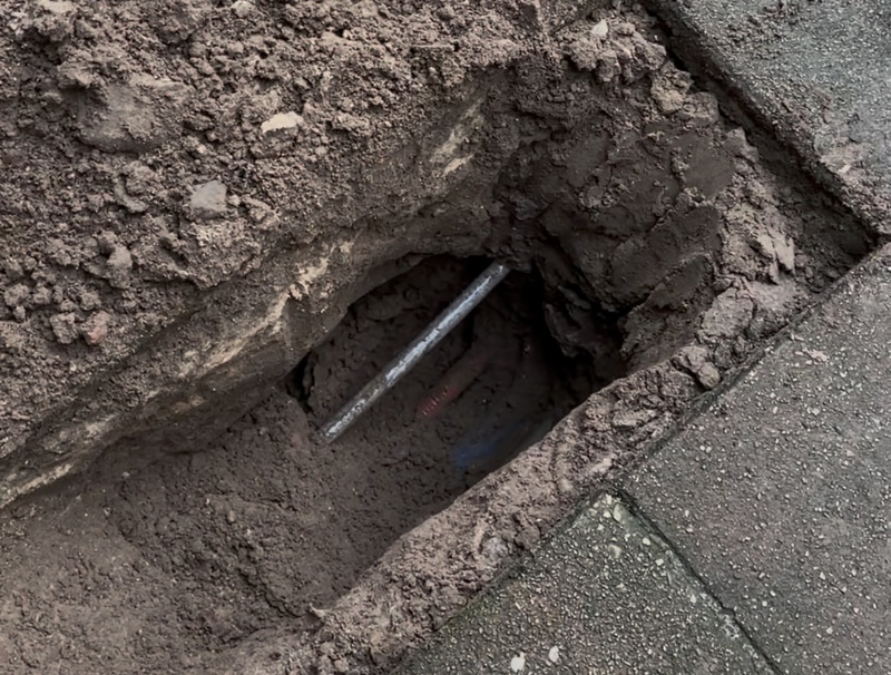

vanavond de CV ketel weer dichtzetten, en kijken of ik dan vannacht weer geen water verlies heb.
En inderdaad het graven is best wel leuk weer te doen!Afbeeldingslocatie: https://tweakers.net/i/MFE8RnXHNuPnp1dauwUbzCQ17eE=/800x/filters:strip_icc():strip_exif()/f/image/jiqBjVdoMs5gLkbGDTAYoiSD.jpg?f=fotoalbum_large
Grijs is data utp kabel, de blauwe mantel is 26mm Henco vanaf watermeter naar werkplaats/cv ketel. En de rode is dus retour warm water vanaf cv ketel naar keukenkraan.
[ Voor 14% gewijzigd door duc848 op 13-10-2025 17:18 ]
  • polthemol
  • Laatst online: 09:09
polthemol
@duc848 heb je een inlaatcombinatie/terugslagventiel op die leiding zitten? check die dan. Dat ding kan stiekem vrij hard lekken zonder dat je het echt merkt. Hier een 150 liter per dag ter illustratie. Voel of bij het afvoerplaatje vocht is of dat het ding wat kalkaanslag heeft, dan zou ik hem gewoon eens vervangen (kost een ~15 a 20 euro)

ik heb een stekker in een stopcontact boven mijn verlaagde plafond, waar stroom voor spotjes vandaan komt. Nu ligt de stekker er half uit lijkt het (met inspectie camera zo goed mogelijk bekeken) maar daar kan ik met mijn hand niet bij, gaten van de lampjes zijn de enige toegang en daar pas ik niet doorheen.
De stekker zit op ongeveer 30-40 cm vanaf het gat schat ik.
Moet ik nu echt een gat gaan maken in de buurt van de stekker waar ik doorheen kan om de stekker er weer in te doen of heeft iemand een creatiever/beter idee..?
  • duc848
polthemol schreef op maandag 13 oktober 2025 @ 21:41:
Ja ik heb een paar druppels water in de bak onder inlaatcombinatie zitten. De bak staat er sinds gisteren middag onder, dus hier geen grote hoeveelheden verlies, maar ik ga hem nu wel maar even vervangen. Voor die 17,50 kan dat sowieso geen kwaad. Koop ik gelijk wat Henco afsluitkranen, die ik tussen de 2 overgebleven leidingen kan persen, mocht het nog steeds lekken.
Langzaamaan komen we er wel!

datadevil schreef op dinsdag 14 oktober 2025 @ 10:20:
Met een latje in je hand (eventueel een kommetje oid opschroeven) zodat je hem terug kan duwen?
  • datadevil
  • Laatst online: 23:06
elektriekert schreef op dinsdag 14 oktober 2025 @ 10:53:
ga ik proberen maar wordt wel lastig omdat ik ook niet goed kan zien wat ik doe, hopelijk met iemand met een camera erbij dat het dan te doen is...
En anders maar een gat er bij met een net plafondplaatje vrees ik. Vind het sowieso raar dat mensen dit soort dingen op onbereikbare plaatsen aanleggen

datadevil schreef op dinsdag 14 oktober 2025 @ 11:07:
Oh, dat is standaard. Want dan is het "netjes" weggewerkt.
Welk neefje, nichtje, buurjongetje etc. is oud genoeg om te begrijpen wat er moet gebeuren, maar jong genoeg om kleine handen te hebben?

Update: onze jongste dochter bleek net jong genoeg om er doorheen te passen maar de combinatie "armen en hand dun genoeg" en "arm lang genoeg om bij stekker te kunnen" is dan weer lastiger blijkbaar....

datadevil schreef op dinsdag 14 oktober 2025 @ 11:35:
oh goeie, ik trek er gewoon eentje van het schoolplein in de buurt ;-)
Maar serieus, ik zal eens kijken of ik iemand kan bedenken
gaatje boren in plafond onder stopcontact en met een schroevendraaien / staafje oid stekker aanduwen. gaatje plamuren.
of alternatieve stroom aanvoer aanleggen.
uit eigen ervaring kan ik zeggen dat een ondersteboven wcd aan een houten vloer idd geen goed idee is.

ook nog een goeie maar moeilijk te mikken. Ik kan wel zo beginnen als ik toch besluit om een gat te maken en kan dan altijd het gat nog groter maken natuurlijk om het met de hand te kunnen doen als eerste optie niet lukt.
Overigens is het stopcontact niet ondersteboven maar moest ik zo met de snoeren aan de slag dat het toch wat los is gekomen blijkbaar
Gewoon een gat maken, ding doen, latjes erachter schroeven, gipsplaatje erover heen, afsmeren, glad schuren en latexen....ik heb in mijn huis in de afgelopen jaren tientallen gaten gemaakt om kabels door te trekken, verborgen stekkers te verwijderen, spotjes te verplaatsen, etc. Alle pogingen om het subtiel te doen, kostten mij veel tijd en frustratie.

KabouterSuper schreef op dinsdag 14 oktober 2025 @ 16:02:
ja die had ik ook als optie alleen is dit met van dat spac spuitwerk dus dan moet je dat weer zo goed mogelijk gaan imiteren met een spuitbus (lees ik heel verschillende ervaringen over) of met zo'n tube en dat laatste heb ik op kleine plekjes nog wel succes mee maar is toch net niet echt...
Ik dacht er in dat geval gewoon aan om er een afdekplaatje op te doen, zo'n ronde blindplaat voor een doos of zo'n speciale plafondplaat

Als je met een gatenzaag een gat maakt kan je de uitgezaagde cirkel weer terugbevestigen op de wijze van KabouterSuper. Zie je alleen nog de rand en 3 schroeven (1 op de cirkel en aan beide zijden nog 1). Een blindplaat kan ook; als je die verft zie je er ook weinig van is mijn ervaring(/mening). Gebruik dan wel een gatenzaag van 76mm.
