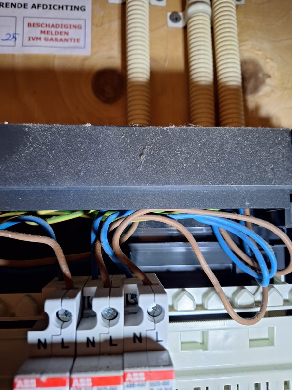

Hoi allemaal. ben nieuw hier op dit forum en heb een probleem die ik hier wil voorleggen in de hoop dat er iemand is of mensen zijn, die mijn vragen kan/wilt beantwoorden.
Gegevens:
KPN heeft onlangs de glasvezel aansluitpunt in de meterkast geinstalleerd en heb van hun een glasvezelkastje met rode UTP kabel gekregen inclusief een Plug & Play kaartje hoe dit aan te sluiten in de meterkast!!!
Vraag of vragen:
de meterkast bevindt zich in de hal of trap-portiek en om veel boorwerk naar de woning te vermijden, wil ik het glasvezelkastje in de meterkast plaatsen en deze aan te sluiten op een stopcontact. Waar en hoe haal ik dan stroom vandaan om het stopcontact van stroom te voorzien. Heb zelf mijn ideeen hierover maar ik wacht eerst op jouw/jullie antwoorden....Note: om een KPN monteur te laten komen, kost het mij rond de €500,00 wat voor mij niet haalbaar is :'( Ik zal wat foto's van de meterkast en de groepen hier plaatsen. Afbeeldingslocatie: https://tweakers.net/i/QgrQq0YElGtaMR2Q-dNW8aUh1dU=/x800/filters:strip_icc():strip_exif()/f/image/yX95eyKGnMdX0ActJRaCrRaz.jpg?f=fotoalbum_large

  • TGEN
  • Laatst online: 19:49
TGEN
Hmmmx_
El Padre53 schreef op woensdag 15 oktober 2025 @ 15:57:
Gegevens:
Vraag of vragen:
de meterkast bevindt zich in de hal of trap-portiek en om veel boorwerk naar de woning te vermijden, wil ik het glasvezelkastje in de meterkast plaatsen en deze aan te sluiten op een stopcontact. Waar en hoe haal ik dan stroom vandaan om het stopcontact van stroom te voorzien. Heb zelf mijn ideeen hierover maar ik wacht eerst op jouw/jullie antwoorden....Note: om een KPN monteur te laten komen, ksot het mij rond de €500,00 wat voor mij niet haalbaar is :'( Ik zie graag jouw/jullie reactie tegemoet....
Als je zelf niet de kennis/kunde hebt om een stopcontact in de meterkast aan te leggen dan zou ik een elektricien inschakelen.

  • Andrehj
@El Padre53 Het feit dat je het hier moet vragen geeft inderdaad al aan dat je dit beter kunt laten doen door iemand die snapt wat ie aan het doen is en het juiste gereedschap heeft.
  • El Padre53
  • Registratie: September 2025
  • Laatst online: 23-10-2025
Hoi TGEN en Andrehj,
dank voor jullie bezorgdheid wat ook logisch is, echter gaat het mij niet om de kennis, kunde of het juiste gereedschap er voor hebben, maar of iemand die een suggestie heeft of kan aandragen. Misschien heb ik het niet goed verwoord of omschreven, hiervoor mijn excuses....
Dus als iemand een suggestie, een idee of wat dan ook heeft....pls let me know.
(de juiste gereedschappen, kabels etc. etc heb ik in huis...!!
  • basjuuhhh
  • Registratie: Juli 2013
  • Laatst online: 20:57
Gegevens:
Vraag of vragen:
de meterkast bevindt zich in de hal of trap-portiek en om veel boorwerk naar de woning te vermijden, wil ik het glasvezelkastje in de meterkast plaatsen en deze aan te sluiten op een stopcontact. Waar en hoe haal ik dan stroom vandaan om het stopcontact van stroom te voorzien. Heb zelf mijn ideeen hierover maar ik wacht eerst op jouw/jullie antwoorden....Note: om een KPN monteur te laten komen, kost het mij rond de €500,00 wat voor mij niet haalbaar is :'( Ik zal wat foto's van de meterkast en de groepen hier plaatsen. [Afbeelding]
[Afbeelding]Ik zie graag jouw/jullie reactie tegemoet....
Om je op weg te helpen: zoek eens uit wat er op die lasdoos is aangesloten. Je zou voor die lasdoos een opbouwstopcontact kunnen krijgen. Dan hoef je naar 3 draden aan te sluiten in de wago"s en ben je klaar. Zoek eens op: https://www.elektramat.nl...pc&utm_campaign=Highscore|performance+max|Elektramat|NL&&utm_id=21253581251&utm_term=_&utm_content=&bg_source=ga&bg_campaign=21253581251&bg_kw=-mi-9214030-pi-401316216-ppi-&bg_source_id=&gad_source=1&gad_campaignid=21257425597&gbraid=0AAAAAD5RVId4C73lc3_RIuADtKLrdvrFM&gclid=EAIaIQobChMI7aiEnMumkAMVQ6WDBx3iDCe3EAQYAiABEgIi6fD_BwE
Moet even kijken naar het juiste type doos, maar volgens mij past dit 1 op 1 op de doos die jij hebt zitten.
Edit: er zijn 5 gats wago's te krijgen, dus die zou je dan moeten plaatsen in je lasdoos. Ik bedoel met uitzoeken wat er op zit dat je dus qua aansluitwaarde rekening moet houden dat er geen grootverbruikers op zitten...
Edit2: dit lijkt mij de makkelijkste oplossing voor een leek. Daar kan weinig fout gaan als je de stroom eraf haalt op moment van werkzaamheden.

  • chrisborst
  • Laatst online: 17:59
El Padre53 schreef op woensdag 15 oktober 2025 @ 17:59:
Makkelijkste, stroom eraf en op de lasdoos een stopcontact plaatsen:
https://www.elektroshop.n...611-incl-2v-wcdra-3611w2s
De huidige lasklem vervangen voor deze, omdat je van 4 naar 5 kabels moet:
https://www.elektroshop.n...-van-014-tot-4mm-per-stuk
En zoals ze zeggen, kleur bij kleur en je bent elektromonteur. :*)
  • basjuuhhh
chrisborst schreef op woensdag 15 oktober 2025 @ 18:11:
Ik was eerder, jij goedkoper :+ :P
  • Boudewijn
Boudewijn
omdat het kan
Ik kan je best helpen maar heb er wat moeite mee. Je weet duidelijk niet wat je doet (ja ik ben even direct) en je loopt gewoon risico's met 230V. Dat is geen speelgoed.
  • El Padre53
Hoi, basjuuhhh en chrisborst, uiteraard gaat de stroom er helemaal af voordat ik uberhaupt eraan ga beginnen. De materialen zoals oa. de Wagoklemmen, geaard stopcontact met montageplaat, installatie kabels e.d. heb ik reeds in huis. Zat ik er zelf ook aan te denken om strroom te halen via de bestaande kabeldoos boven de groepenkast zoals basjuuhhh al zei. Plek waar het stopcontact geplaatst gaat worden moet ik nog uitzoeken en vanzelfsprekend ga ik ook eerst uitzoeken wat er allemaal is aangesloten in die kabeldoos. Maar dit alles doe ik pas wanneer ik weer in het land ben. Rest mij nog een vraag; wie heeft een suggestie hoe ik de UTP kabel in mijn woning kan krijgen. Er zijn namelijk geen loze leidingen of buizen waar ik de kabel er doorheen kan trekken. De achterwand van de meterkast is triplex die op een stenen/betoonen muur is bevestigt. Echter heeft de WbV.(renovatie) achter deze muur een soort van holle ruimte gemaakt en deze in de woning afgewerkt. Ik weet niet wat de bedoeling daarvan is en wat er allemaal in die ruimte is Dus hier doorheen boren is geen optie....
  • El Padre53
Hoi Boudewijn, wees maar niet ban hoor want ik heb nog niks gedaan en weet heus wel dat dit geen speelgoed is. Maar als je mij hierbij kan/wilt helpen....dan graag uiteraard...ik hoor het wel...

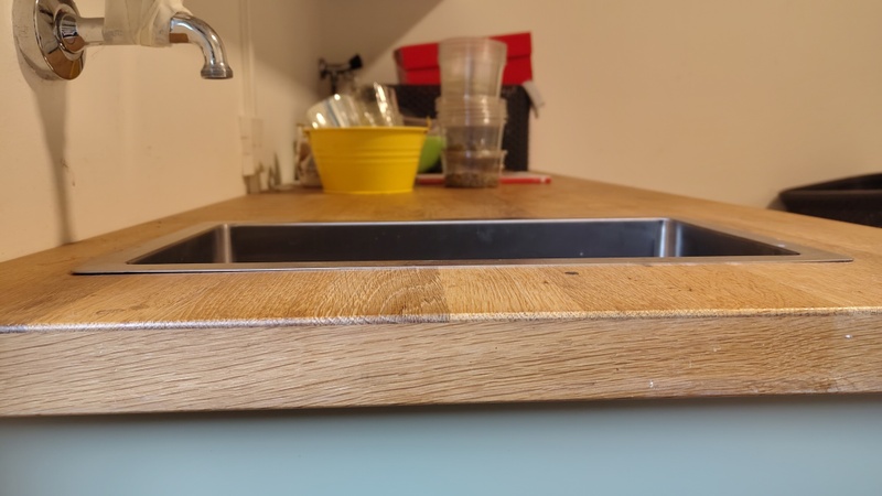

Ik zou graag installatie advies willen voor een wasbak in ikea keukenblad.
Ik loop al maanden aan te hikken tegen het afmaken van het bijkeukenproject (de wasbak is tamelijk misbaar :) ). Kasten zijn allemaal geïnstalleerd, alleen de wasbak in het aanrecht moet nog worden afgemaakt. Mijn originele plan was om de wasbak in te frezen in het werkblad. Ik heb een bovenfrees, geleiderail en een freesje met de juiste diameter/radius.
Maar ik ik durf niet goed. Vooral de juiste afstand van de rand frezen lijkt me lastig om voor elkaar te krijgen. En dan met name lijkt het me lastig om de hoeken mooi te krijgen waardoor de wasbak strak verzinkt ligt.
Ik wil het daarom over een andere boeg gooien. Mijn vraag is, is dit mogelijk: ik wil de wasbak nu direct op het werkblad leggen (opbouw montage).
Aanvullende vraag; welk chemisch bevestigingsmateriaal gebruik ik verder? Zowel op het werkblad en op de zaagranden.

  • nokiaan958GB
Adam1980 schreef op woensdag 15 oktober 2025 @ 21:35:
Dit werkblad lijkt mij sowieso niet geschikt voor een verzonken wasbak.
Wat ik mij kan herinneren was dat ik bij mijn Ikea-keuken het volgende moest doen:
  • onbehandeld gezaagd hout voorbehandelen/waterdicht maken
  • siliconekit tussen wasbak en werkblad doen
  • met meegeleverde schroefklem tussen wasbak en werkblad de rand van de wasbak mooi strak tegen het werkblad aantrekken
flens van wasbak in de siliconenkit, bak in gat hangen, bak heel goed aandrukken met zware dingen en of lijnklemmen, meegeleverde klemmen tegen onderzijde van het blad aandraaien, kit laten drogen, afvoer eraan, handen wassen.
Het lijkt me niet dat je een verzonken wasbak kan maken in spaanplaat, dus goede keuze om dat niet te doen. Verder gewoon de handleiding van de ikea volgen.

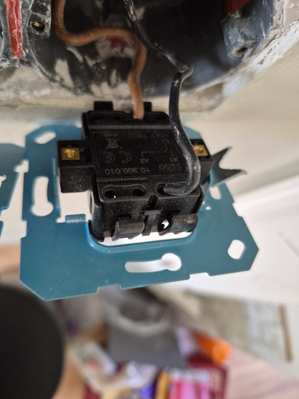

Hoi klussers!
Ik ben bezig met het aansluiten van de lichtschakelaars in de woonkamer in ons nieuwe huis. Het gaat hier om een serieschakelaar en wisselschakelaar naast elkaar.
Serie:
Afbeeldingslocatie: https://tweakers.net/i/sHY6a5gzvYa0gB0JOzQWVCyyQ1c=/x800/filters:strip_icc():strip_exif()/f/image/5TiW111DTNGxriNAGaiPMH7Z.jpg?f=fotoalbum_large
Wissel:
Afbeeldingslocatie: https://tweakers.net/i/cFX76UgEl__YU9AJXEBqcg6_eR4=/x800/filters:strip_icc():strip_exif()/f/image/31RTJRRIwNRlGaYwVqwA7Rfv.jpg?f=fotoalbum_large
Het vervelende is dat de wisselschakelaar in de aan stand (dus |/ ) ook daadwerkelijk aan gaat, maar de serieschakelaar is precies andersom (dus bij |\ staat die aan en bij |/ staat die uit). Het lijkt me heel raar dat de schakelaars bij dezelfde fabrikant (ION industries) dit bij verschillende soorten schakelaars ineens omdraait. Bij de wisselschakelaar kan je de schakeldraad aansluiten op X2 om het zo om te wisselen maar dat is bij de serieschakelaar niet mogelijk.
Wat is hier de oplossing? Het lijkt me namelijk niet de bedoeling dit ding ondersteboven in de muur te stoppen.
Overigens, de bedrading bij de lichtaansluiting ziet er zo uit (geen idee waarom er 3 soorten kabels zijn, waaronder geen aarde):
Afbeeldingslocatie: https://tweakers.net/i/n4Gq4uZ5jaSpThaJUhbpohoxw9c=/800x/filters:strip_icc():strip_exif()/f/image/uKIfySg69VxaUVKsqZHTB7if.jpg?f=fotoalbum_large

RichardQG schreef op donderdag 16 oktober 2025 @ 12:05:
Dat is wel de bedoeling ;)

El Padre53 schreef op woensdag 15 oktober 2025 @ 19:25:
Advies aan iedereen die zelf wat dan ook met elektra doet; koop één van deze:
Afbeeldingslocatie: https://media.hornbach.nl/hb/packshot/as.46363478.jpg?dvid=8
Het is niet te onderschatten hoeveel verschil het maakt als je een heel eenvoudige check kunt doen zonder kale draad te hoeven zoeken. Bij iedere actie die je doet ook als je denkt dat alle spanning overal vanaf is ten alle tijden altijd even een last minute check voordat je iets doet.
Het heeft mij in ieder geval al een keer gered toen een WCD naar een andere centraaldoos bleek te gaan dan ik ingeschat had. Maak er een gewoonte van; eerst piepen; dan pas werken.
Afbeeldingslocatie: https://tweakers.net/i/_EjPRdpsNYL3F_ZTw_nronMZqeA=/fit-in/4000x4000/filters:no_upscale():strip_exif()/f/image/LDHrBJewpJWcIpIzkbldW86F.png?f=user_large
bruin = fase. loopt naar schakelaar
blauw = nul. loopt naar de lamp, meestal niet naar de schakelaar (kan wel)
zwart = schakeldraad. loopt tussen schakelaars onderling, en van schakelaar naar lamp
  • RichardQG
  • Laatst online: 30-10 11:50
Komt op mij gevoelsmatig wel raar over, maar ik heb het nu maar zo opgehangen.
Afbeeldingslocatie: https://tweakers.net/i/wUSvubDXyN0BBITAkTnuYN4w4Qw=/800x/filters:strip_icc():strip_exif()/f/image/gPZwjGVCkZPVRgu479GexGD9.jpg?f=fotoalbum_large
breew schreef op donderdag 16 oktober 2025 @ 12:15:
Bij de lichtschakelaar zelf heb ik hier alleen de fase- en schakeldraad(en), maar bij het plafond waar de lamp aangesloten wordt heb je bij mij ook een hele kluw aan fasekabels die daar dan toch helemaal niet hoeven te zitten?
  • breew
  • Laatst online: 23:02
RichardQG schreef op donderdag 16 oktober 2025 @ 12:29:
is dat wellicht de centraaldoos, waar de bedrading van de ruimte samenkomt?

@Adam1980 Als toevoeging op @nokiaan958GB : Pak een transparante polymeerkit. Dat vind ik robuuster dan Siliconenkit en lijmt beter.

assje schreef op donderdag 16 oktober 2025 @ 12:14:
Als een echte beunhaas duw ik bij twijfel altijd even de L en 0 tegen elkaar.

Marco1994 schreef op donderdag 16 oktober 2025 @ 12:56:
Dat was vroeger inderdaad ook wat ik deed :P
Ik heb in de unitbouw gewerkt als bijbaan vroeger. Daar hadden we (zwaar illegale) verlengsnoeren met aan twee kanten een mannetje. Super makkelijk want dan kon je spanning zetten op een unit via WCD en dan alle WCD's gebruiken :X
Levensgevaarlijk natuurlijk. Daar was het bij mij standaard gebruik om L en 0 ergens te koppelen voordat ik aan de slag ging.

KillaZ schreef op donderdag 16 oktober 2025 @ 12:46:
Is dat de kit die je ook in de regen kan aanbrengen? Dat is inderdaad lekker spul.

Adam1980 schreef op donderdag 16 oktober 2025 @ 13:01:
Het kan nat in nat, maar ik vermoed dat jij bitumen/tixophalte kit bedoelt?
Als je wilt dat anderen er echt iets mee doen dan is een naam of link wel zo handig lijkt mij? :p
* RobertMe is in ieder geval te lui om op basis van een plaatje het product proberen te vinden.
Die enkele keer dat ik iets aan stroom heb gedaan wel altijd meervoudig gecontroleerd dat de stroom er ook echt af is. Bij het vervangen van een lamp bv de lamp aan zetten, stroom er af halen en zien dat de lamp ook echt uit is. Of bij een stopcontact dan iets insteken / aan zetten waaruit meteen blijkt dat er stroom op zit en vervolgens pas afschakelen als validatie. En dus ook geen kans op "optie, de test werkte niet want lamp was stuk (en er staat nog steeds spanning op" want dat blijkt dan uit validatie voor het uit zetten van de stroom.
Hoe heet dit product precies?

banaliteit schreef op donderdag 16 oktober 2025 @ 13:34:
Ik gebruik altijd nog de spanningzoeker
  • Evo X
  • Laatst online: 23:33
google:
-Laserliner spanningszoeker
- ook wel 'volt detector' of 'spanningstester'
https://www.hornbach.nl/p...XTyIHoDW5MmRoCa48QAvD_BwE
(overigens zijn ze er ook van allerlei andere merken & een multimeter werkt ook maar is ietsje lastiger voor de snelle klusser misschien)

Electriciens noemen zoiets een deathstick. :)
Contactloze spanningszoeker of -spanningsdetector. Veel multimeters van het clamp-type hebben die functionaliteit trouwens ook. Vind het ook erg handig als handzaam dubbelcheck apparaat, maar ze zijn zeker niet 100% betrouwbaar en detecteren alleen wisselstroom.
Daar hoort wel de uitleg bij: meten, testen meten.
Dus eerst meten, zeker weten dat hij het doet. Dan de draad meten die je verwacht dat spanningsloos is en daarna nog een draad meten waar spanning op staat zodat je weet dat je meter het doet.
Dit geldt trouwens voor iedere meting die je verricht. Anders zak je!🤡
Ik heb ook zo een, die piept en zegt 17°C. Staat er dan wel of geen spanning op?

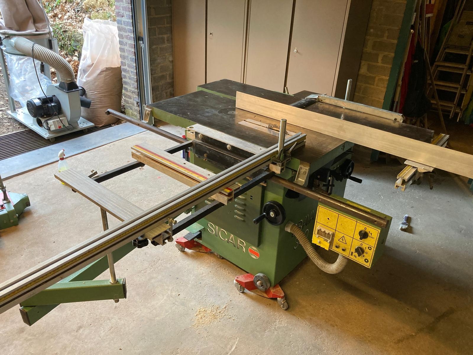

Even een vraagje aan de klussers over de indeling van mijn klushok.
Volgende week donderdag komt de sicar brava 300 combi die ik gekocht heb uit 1996,
Afbeeldingslocatie: https://tweakers.net/i/DciFOBCZ2AgkWU9-4ZHKfVZ15LU=/fit-in/4920x3264/filters:max_bytes(3145728):no_upscale():strip_icc():strip_exif()/f/image/YU66oroVMpMUhHOthz7TBidx.jpg?f=user_large
Samen met dit ding:
Afbeeldingslocatie: https://tweakers.net/i/8bq0m8ndYynPtxs_PKBezD5WXQE=/fit-in/4920x3264/filters:max_bytes(3145728):no_upscale():strip_icc():strip_exif()/f/image/pesCsynikkL2w3a7UVMAKP4c.jpg?f=user_large
In de tussentijd kon ik me niet beheersen op troostwijk en deze mooie dewalt nog meegepakt uit 1980 voor de som van 180 eu, en een tank benzine :):
Afbeeldingslocatie: https://tweakers.net/i/qr8KVBjgTy4SW1RGIyiZXA-qE-A=/fit-in/4920x3264/filters:max_bytes(3145728):no_upscale():strip_icc():strip_exif()/f/image/Wx26PAg4alif8deyfeVcrwqw.jpg?f=user_large
Nu ziet mijn indeling van de schuur er zo uit:
Afbeeldingslocatie: https://tweakers.net/i/Re2CAL9cYS-O2Vnrqihfhtora6Q=/fit-in/4000x4000/filters:no_upscale():strip_exif()/f/image/rVdUzTsWuroSYS7hX61IF8Wl.png?f=user_large
En heb ik ondertussen plaats gemaakt door al het hout voorlopig tegen de lange wand zonder poort te plaatsen:
Afbeeldingslocatie: https://tweakers.net/i/uf9R90sw2dCEqadOtel4zqOsl_c=/fit-in/4920x3264/filters:max_bytes(3145728):no_upscale():strip_icc():strip_exif()/f/image/sSiKK4ZtM5iQuRoaAW6rQHnj.jpg?f=user_large (heb wat veel hout, I know)
Hoe zouden jullie het indelen? De schuur is 6,5 meter lang, 3,6 meter breed.
Ik heb in de tekening van de schuur en dan in het bovenste gedeelte het zaagstation al ingetekend, ik hou dan links en rechts van het zaagblad een 1,5 meter ongeveer over. Dat acht ik voorlopig voldoende. Door het zaagstation mogelijk verrijdbaar te maken kan ik nog wel langer zagen, maar mijn hikoki afkortzaagje is ook nog niet de deur uit. Deze radiaal heb ik meer gekocht om 'tenon joints' te kunnen zagen.
Ik zit met name te dubben over waar ik de combi machine zal positioneren en in welke richting. Ik kan hem naar de poort richten maar dan zou ik iedere keer de deuren moeten open gooien, ik kan hem daarnaast ook naar de deur richten, dan moet de deur open bij lange stukken. Hoe dan ook moet er iets open als ik langer dan 2 meter ga.
Ik zit nog te kijken bij manutan naar van die zware last dragers die 600kg kunnen hebben zodat het verrijdbaar blijft en ik hem uit de weg kan zetten als ik hem niet nodig heb, maar idealiter vanwege het gewicht heb je zo'n apparaat het liefst vast op de grond.
Iemand ideeën?

loewie1984 schreef op donderdag 16 oktober 2025 @ 14:23:
Samen met dit ding:
[Afbeelding] (heb wat veel hout, I know)
Iemand ideeën?
Leuk spul, vooral lekker om een formaatzaag te hebben, maakt het zagen zoveel fijner.
Voor een indeling is een beetje maatvoering op je tekening wel handig. :+

FabianGTI schreef op donderdag 16 oktober 2025 @ 14:31:
Klopt, ja de schuur is 6,5 meter lang, 3,6 meter breed.
Normaal is de schakelaar naar beneden aan en naar boven uit, omdat naar beneden gaan met je hand tastend naar de schakelaar in het donker een meer natuurlijke beweging is.
Schakelaars kunnen dus normaal dan ook leesbaar geplaatst ipv op zijn kop.
Voor de wisselschakelaar maakt dat niet uit, als de andere schakelaar in de stroomkring bediend wordt kan deze in elke stand staan.
De serieschakelaar zit nu verkeerd om. Die gaat nu hoogstwaarschijnlijk naar boven aan.
Wat mij opvalt:
Op je eerdere foto`s zeg je dat de serieschakelaar de twee zwarte draden ( en de bruine) heeft. Als die in een hotelschakeling zit moet dat een wisselschakelaar zijn.
De andere wisselschakelaar heeft drie zwarte draden waarvan er 1 naar de lamp gaat, de twee andere komen van de eerste schakelaar af.
De wisselschakelaar met een enkele draad moet eigenlijk de serieschakelaar zijn. Beide aansluitingen worden tegelijk geschakeld. En die maakt dus contact als de schakelaar naar beneden staat.
Iemand ideeën?
Ik heb mijn Hammer Formaatzaag/Frees combi inderdaad op relatief kleine zwenkwielen met rem gezet. Deze wielen konden 200kg per stuk dragen en mijn Hammer zit op ca 450kg.
Maar positioneer hem regelmatig even anders afhankelijk waar ik mee bezig ben, haal er soms planken van 4 tot 5 meter langs en heb hem dan in de deuropening staan. En door het gewicht staat hij ook prima stevig. En inderdaad gewoon aan de kant schuiven als ik hem een tijdje niet gebruik.
Ik kon de wielen er overigens gewoon met een bout onder draaien.

Himalaya schreef op donderdag 16 oktober 2025 @ 23:01:
Heb je een linkje naar de wielen? Want op dit moment is dit mijn beste optie: https://www.manutan.nl/nl...agvermogen-600-kg-manutan

loewie1984 schreef op vrijdag 17 oktober 2025 @ 08:09:
Ik heb ze hier gehaald, model is afhankelijk van welke mogelijkheid je hebt om ze vast te zetten. Ik heb een versie met een boutgat en kon ze op de plek van de stelvoeten vastzetten (3mm staal) en dat ging prima. (autokrik er onder en voetje verwisselen door wiel). Mijn hele zaag is ca 9cm omhoog gekomen maar dat vond ik geen bezwaar, nu is de zaagtafel op dezelfde hoogte als mijn werkbank.
