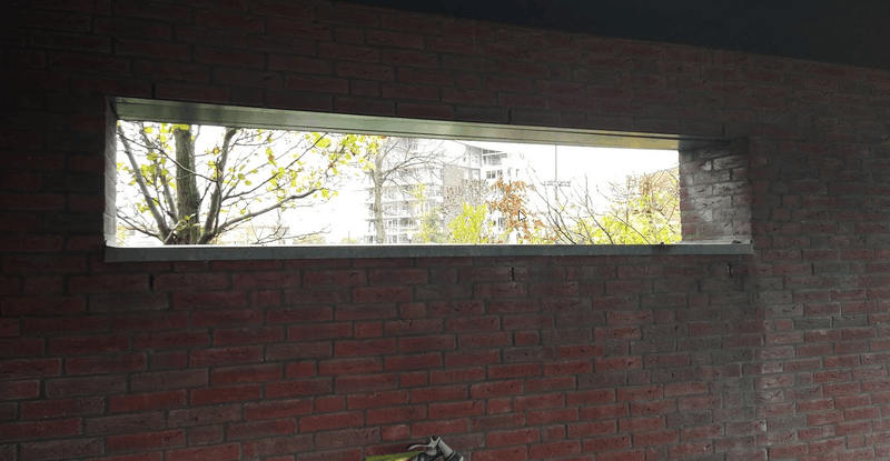

Hier ook een aanloop aan het nemen naar een nieuw projectje. Wil volgend jaar een deel van de carport bij de berging trekken en er een garage van maken. Eerste stap is om een raam in de bestaande opening in de muur te plaatsen. De situatie:
Afbeeldingslocatie: https://tweakers.net/i/YU2u3k_VetC-uNnEacxjRS1F2cw=/800x/filters:strip_exif()/f/image/UxFxFvDYcPyQsgDiGcowQfB7.png?f=fotoalbum_large`
Afbeeldingslocatie: https://tweakers.net/i/HKxFCf5SKSP5akeNBCiU1dsEoCE=/800x/filters:strip_exif()/f/image/ePEpJ8G8UABfJQZpuZtz9o19.png?f=fotoalbum_large
Easy enough zou je zeggen; maar nu rijst de vraag; hoeveel marge houden om het kozijn heen?
De kozijnenboer die ik een offerte (van haast 2k) heb laten maken, komt op 242 x 42 cm
Echter; ik meet zelf 243,5 x 44,5
Is die marge niet wat fors? Vooral in de hoogte?
allemaal wel dicht te krijgen natuurlijk.

Kozijnenboeren purren alles dicht >:) Door de afwerklijst is er erna niks meer van te zien
Mjah, dat lukt aan de binnenkant wel, maar de buitenkant dan?
Is dit een normale gap?

MikeyMan schreef op maandag 16 november 2020 @ 10:54:
Buitenkant word netjes afgekit

alki schreef op maandag 16 november 2020 @ 11:17:
Buitenkant afgekit? Dacht dat dat juist moest ventileren?

MikeyMan schreef op maandag 16 november 2020 @ 11:23:
anders plaatsen ze Bandrug ertussen.
De randen worden afgekit. De meeste ramen hebben ergens aan de onderkant een rooster voor ventilatie / afvoer water dat in het kozijn terecht komt. Voor onze ramen zit dit rooster aan de onderkant van het raam, en is de onderkant daarom niet afgekit. De zijkanten en bovenkanten zijn wel afgekit, anders kijk je zo de spauw in, is ook niet echt de bedoeling.

alki schreef op maandag 16 november 2020 @ 11:27:
Ja precies; compriband ertussen. Kitten langs een gemetselde muur wordt gemiddeld genomen een bende ;)

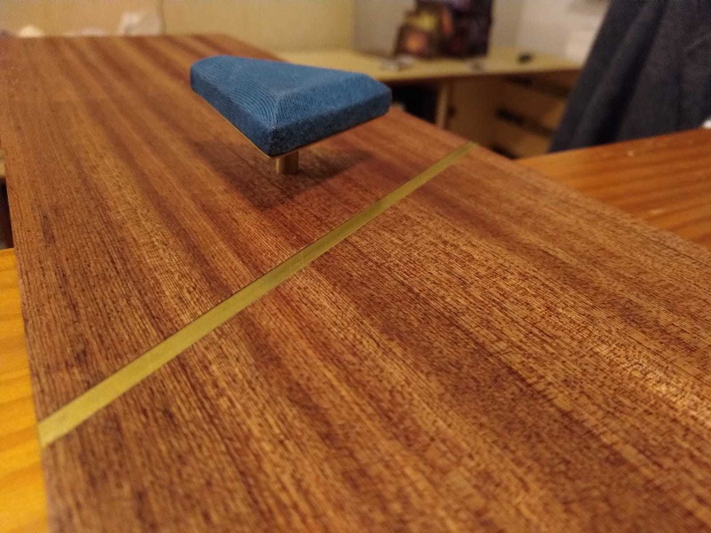

Hoop zagen, schuren en oliën maar het binnenzandbakje is klaar :).
Afbeeldingslocatie: https://tweakers.net/i/60_xaEk8okA4AlQLXsgUQsYwrEA=/800x/filters:strip_icc():strip_exif()/f/image/h38zd66iR42W8v4W1OweqJWI.jpg?f=fotoalbum_large
Afbeeldingslocatie: https://tweakers.net/i/ZL-lJMO_URqVZlV3yz_zSROLiyA=/800x/filters:strip_icc():strip_exif()/f/image/AjsneTshgPrqvTTDvwSIZsZm.jpg?f=fotoalbum_large
Afbeeldingslocatie: https://tweakers.net/i/Cxl-ueeklRvllRCPuH0tIRcgdII=/800x/filters:strip_icc():strip_exif()/f/image/HBHRBdGseMB2gbTfoBuBRF4o.jpg?f=fotoalbum_large

@_'.'
Martinusz schreef op maandag 16 november 2020 @ 21:15:
Iemand die mij een beetje de goeie kant op kan duwen...
Ik moet met de bovenfrees sleuven frezen in een balk, laten we even zeggen van 45graden (schuin dus) meerdere naast elkaar.
Uit de losse hand niet te doen, dus moet ik een mal of iets dergelijk maken, zodat ik met bijv. De geleider makkelijk een gleuf kan trekken die dan steeds dezelfde hoek heeft.
Gewoon kwestie van 45 graden lijntjes trekken op de balk, een lat steeds opschuiven en klemmen en daartegen de bovenfrees duwen om de sleuf te trekken?
Gewoon aftekenen en een rechte geleider gebruiken. Werkt prima zolang je de frees goed tegen de geleider aan drukt.
Dit freesgleufje vandaag gedaan op die manier, met een blokje hout (met rechte kant) en een makita accu frees met spiraalbit.
Werkt prima.
Afbeeldingslocatie: https://tweakers.net/i/BEB478UknyNhil8pjhdGVc_8i_0=/800x/filters:strip_icc():strip_exif()/f/image/uxzLpsCU5Hi1554BaBjR6Pw6.jpg?f=fotoalbum_large
(mahonie met messing inlay, nog onafgewerkt)

Leuk ik ga ook zoiets maken in december. Alleen dan wel in een grote klus geintegreerd. Als ik hier een apart topic voor moet openen hoor ik het wel :)
Ik ga de zolder van mijn vriendin opknappen:
1: Isoleren
2: Laminaat vervangen
3: Kast/koof om de CV heen maken en daarna
4: De kast doortrekken om opbergruimte te creeeren.
Situatie is nu als volgt:
Afbeeldingslocatie: https://tweakers.net/i/l2bqe5xkTqZqQPyPOXDhjwFaoxU=/232x232/filters:strip_icc():strip_exif()/f/image/fCc76MH6Lz9RbWguvj5WqEfa.jpg?f=fotoalbum_tileAfbeeldingslocatie: https://tweakers.net/i/cg1DTnuSfCYVn2pQ6tmNs-vKHbs=/232x232/filters:strip_icc():strip_exif()/f/image/zxUJlCbqwsw8yVaWjQbCAIQQ.jpg?f=fotoalbum_tile
Ja lekker afgewerkt enzo. Tijd om het dus wat netter te maken.
En ik maar denken dat ik een smeerbeer ben. Na een pur-bukkake opruimen is een goed plan zo te zien :+
De CV hangt aan de achtermuur van de zolder, die is driehoekig. Ongeveer 450cm breed, de nok is ±290cm. Dak staat onder een hoek van 50 graden tov horizontaal.
Wil daar het liefst 1 strakke wand maken waar ook Systainers en Hornbach bakken in kwijt kunnen. Ik heb 15mm MDF nu in mijn hoofd zitten maar dat is met name vwg prijs (het is de zolder) en omdat het vrij gemakkelijk te verwerken is. Het splintert ook minder dan multiplex ed, dan neem ik iets meer lakwerk op de koop toe. Qua slapheid/uitlubberen: ik wil pen-gat verbindingen gaan gebruiken.
Ondanks dat het de zolder is is spaanplaat te shabby (nog los van of je dat in een kast echt moet willen). Alles blijft in principe wel droog.
Voor 1 heb ik wel wat vragen: het is een woning uit eind jaren 80, met op zolder underlaymentplaten (lijkt me, zie foto's?!) op de schuine kanten. Aan de binnenkant daarvan gordingen. Het is in de zomer heel heet, en in de winter vrij koud , ondanks de CV. Ik vraag me af wat er aan de andere kant van de platen zit...
De gordingen zijn 17.5cm diep maar we willen ze niet helemaal volgooien met isolatie. PIR lijkt me een prima optie, maar steenwol kan ook (vind ik alleen baggerspul). Iemand een goede suggestie? Ik moet even in conclaaf hoe dik de isolerende laag kan worden.
Daarna afwerken met een gipsplaatje tussen de gordingen lijkt me keurig, toch? Wel even netjes in een groefje wat electrabuisjes wegstoppen :+ . Enige waar ik dan een beetje mee zit is een kozijntje/frame timmeren om het dakraam...
Afbeeldingslocatie: https://tweakers.net/i/bajgeOB3AVoVsFi9dN73tR7SOhA=/100x75/filters:strip_icc():strip_exif()/f/image/PhQCPKmnuLmDYlGPSHy63MrG.jpg?f=fotoalbum_small
Ja dat is een vrij schraal raampje. Aan de andere kant wil mijn vriendin wellicht over niet al te lange tijd de boel verkopen om samen wat moois te kopen... dus een dakkapel is wel een beetje zonde. Een groter dakraam zetten zou kunnen maar lijkt me een vrij stevige klus.
