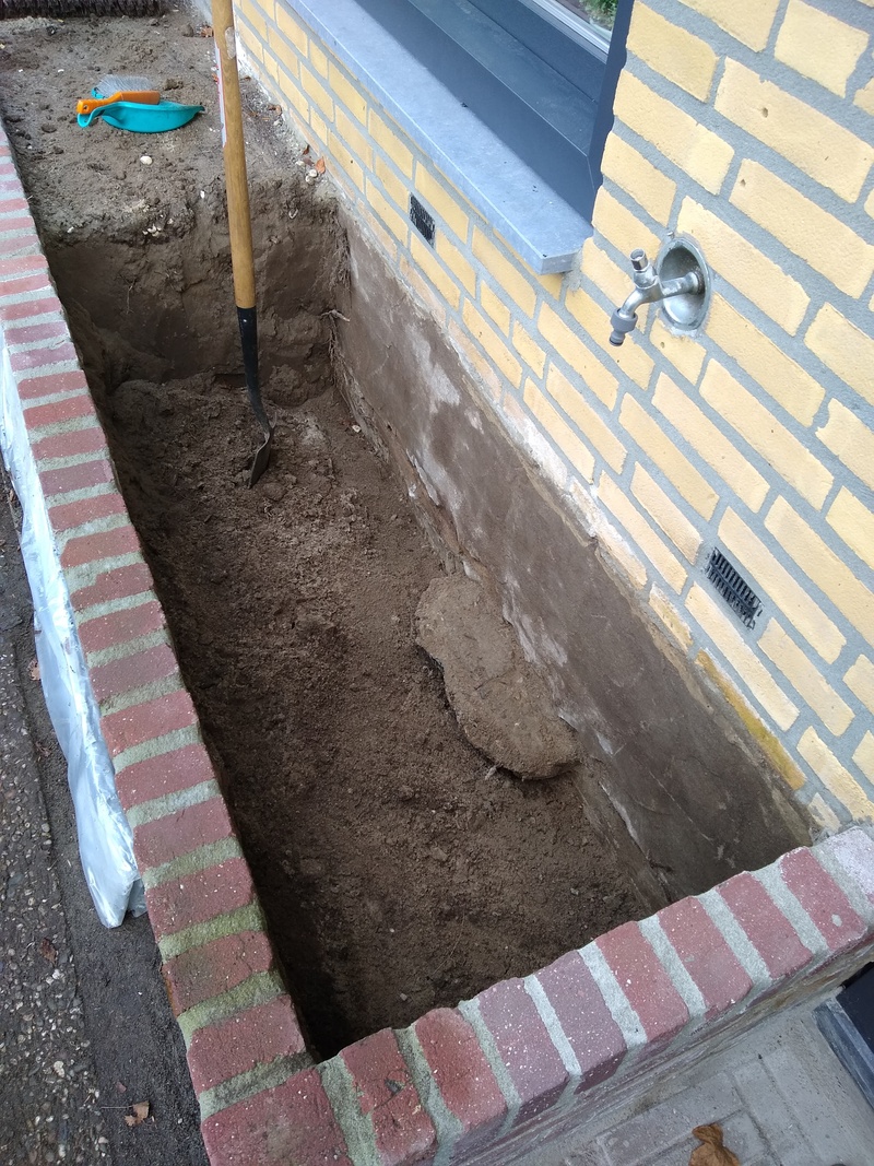

Solomon schreef op donderdag 12 november 2020 @ 20:25:
Goedenavond!
Ik wil graag elektra & water van mijn huis naar schuurtje brengen. Nou ligt er precies op dat pad een 40 cm dikke betonnen fundering (was ooit een aanbouw van het huis). Wat zijn mijn opties? Ik kan er niet bepaald omheen, omdat de fundering tegen het huis aan ligt...
Door de fundering frezen is geen optie, ding is kneiterhard en ik kom nooit diep genoeg. Ik kan ook niet de water en elektra zomaar op een andere plek het huis uit laten komen, de kruipruimte aan die zeide is niet toegankelijk.
Is hier uberhaupt een oplossing voor te verzinnen? Verwarmde vorstwerende waterleidingen :*) ?
Ok, ik had vooraf wat meer zelf moeten zoeken...
https://www.arestho.nl/fl...rgeisoleerde-leiding.html tot -15 graden
Hebben jullie hier wellicht ervaring mee?
Je kan ook vorstbescherming kabel om je waterleiding wikkelen. Buisisolatie er om en in een mantelbuis of pvc buis leggen afhankelijk waar je de leiding kan leggen. Als je kunststof waterleiding gebruikt eerst omwikkelen met aluminium tape voor een goede warmtegeleiding.
Goedenavond!
Wat voor fundering bedoel je? Een plaat van 40cm dik, of een funderingsbalk? Met die eerste heb je een probleem, die laatste kan je doorheen boren of onderdoor graven. :)
De beste ideeën komen als je bezig bent.
  • alki
  • Laatst online: 22-08 23:02
Voeg uitfrezen kabeltje erin, spaart je veel werk binnen.
Goedenavond!
Je kan er ook tracing in / omheen stoppen. Er in is qua rendement beter dan eromheen. Tracing lijkt mij overkill voor de particulier, vooral qua operationele kosten, maar hierbij ter lering ende vermaeck:
https://www.magnumheating...temen/p-170-magnum+trace+
waterhttps://www.magnumheating.nl/producten/4-1-safety+systemen/p-205-magnum+aansluitingen

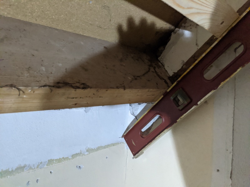

In onze hal wil ik de vuren schroten vervangen door mooie witte agnesplaten.Dit is waarschijnlijk veel netter dan verven ;) We willen wat moderniseren en lekker licht maken in de hal.
Nu is er een stukje wat recht omhoog gaat (73.5 cm) en dat gaat over naar het schuine dak, zie afbeelding.
Afbeeldingslocatie: https://tweakers.net/i/FrNmuVR_INQ5Pbyyl0Gi_BCHEt4=/full-fit-in/4920x3264/filters:max_bytes(3145728):no_upscale():strip_icc():fill(white):strip_exif()/f/image/2wHEX8OssgRam7Y1iWT4ptwq.jpg?f=user_large
Ik zou boven de deur gewoon platen van 73,5 cm kunnen monteren zonder verband.
daarna op het schuine gedeelte starten heel half heel half om en om om een mooi verband te krijgen.
De hoeken lopen nu mooi door zonder afwerklat, ik denk dat in deze hoek vanwege het zagen straks wel een agnes vouwhoek geplaats moet worden,
Wellicht hebben jullie een idee of dit legplan goed is, of dat je dit anders zou doen, en wat betreft de vouwhoek.

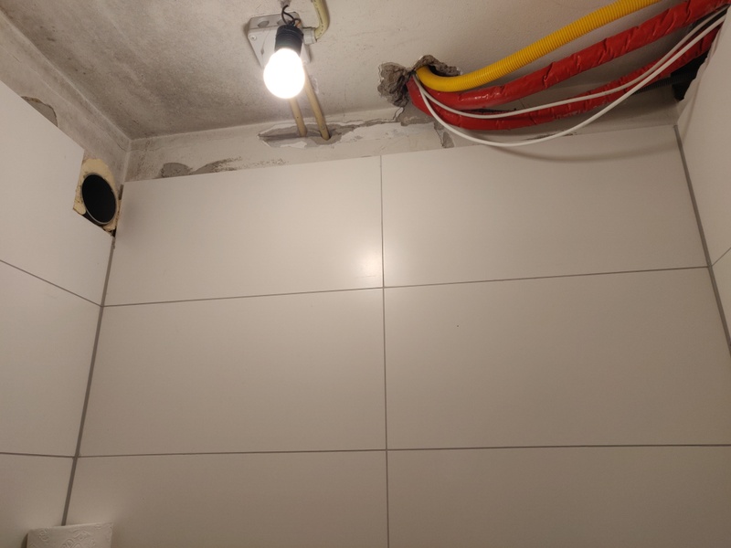

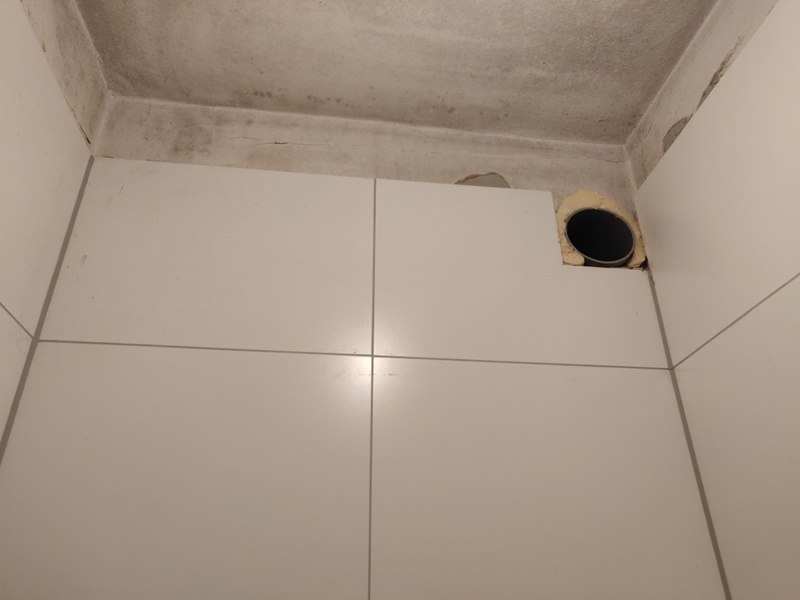

Ik hoop dat iemand mij kan helpen met een probleempje bij onze toilet.
We hebben een toilet met een ventilatiegat naar buiten. Er moet nog een verlaagd plafond in, maar momenteel levert het met koud weer condens op het plafond. Moeten wij dit gat dichten of moet er een ventilatierooster in. (indien rooster zou ik niet weten welk soort omdat het gat te dicht op de muur zit)
Wat is de juiste manier!
Houten balken en Agnes platen heb ik al.
Afbeeldingslocatie: https://tweakers.net/i/QQhp4rKTzcbNDRDWIeaeaAGLQu8=/800x/filters:strip_icc():strip_exif()/f/image/pnokPICT6Zqf3LLEMQDx9bq5.jpg?f=fotoalbum_large

PRick1987 schreef op vrijdag 13 november 2020 @ 20:23:
ligt waar je uitlaat zit maar een 1-richting klep kan daar wat ellende besparen.
btw vocht produceer je zelf met je gezin, dus je ventilatie in huis zal je wat moeten verbeteren (roosters open ... of een extra afzuiging .. maar zonder open roosters hmmm
badkamer ventilators komen in vele soorten en maten .. zet die op de bedrading van je lamp :)
kost je 30,- ongeveer .
ik heb wat mat glas bij een glasboer gehaald een uit 1 agnesplaat een 30x30 raam gefreest .. helaas geen foto gemaakt .. (glas kan bij een glasboer halen) zorg echter wel dat je een ventilatie locatie hebt door de agnesplaat heen anders gaat het glas klapperen .. lamp kan je dan aan het plafond laten hangen, (krijg je led paneel idee) ..
Juist als er condens (vocht is) moet je ventileren.
Zoek maar uit welke past: https://www.ventilatieland.nl/badkamerventilator

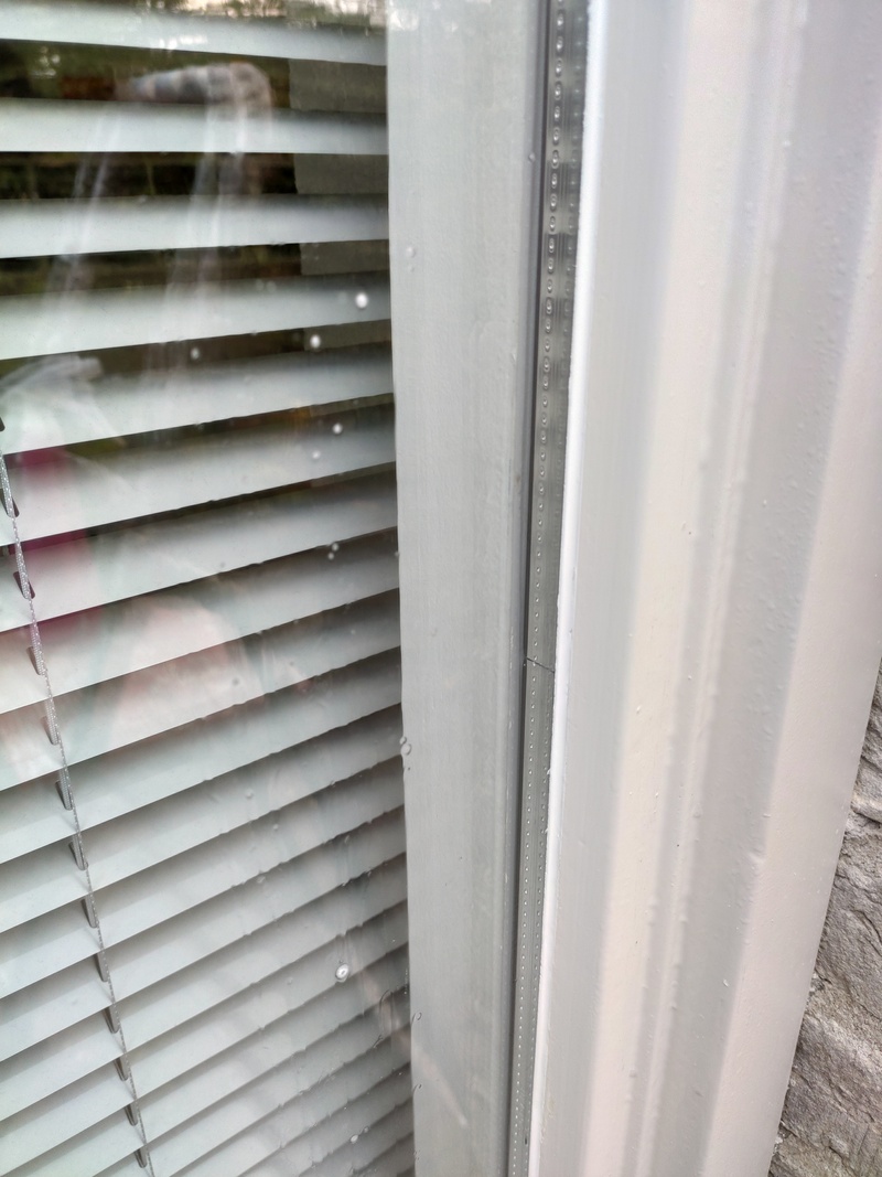

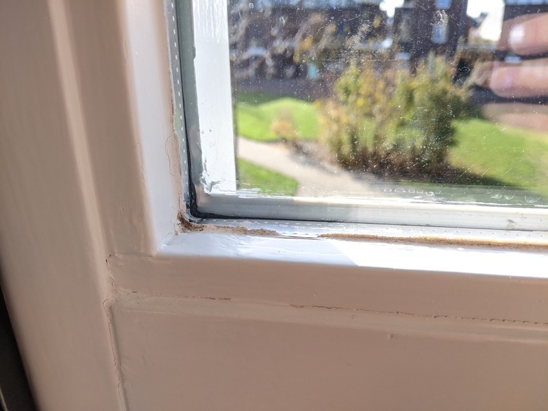

Weet iemand of het mogelijk is om een deel van de beglazingskit te vervangen? En hoe pak ik dit het beste aan (voor mij de eerste keer).
Zoals je ziet is de hoek heel vuil en laat daar de kit eigenlijk al los. Aan de bovenkant van het raam zit het nog prima. Kan ik met een breekmesje links het onderste deel, de gehele onderkant en rechts het onderste deel verwijderen en de rest laten zitten?
Afbeeldingslocatie: https://tweakers.net/i/1hBp7PFL4SEuqFSxhLsGAWZumJo=/800x/filters:strip_exif()/f/image/wrRgJHvm14rbKZLD5EANuoyp.png?f=fotoalbum_large
Dus bij de rode lijn nieuwe kit plaatsen en de rest laten zitten? Ik ben nog niet zo'n ervaren kitter, dus ik blijf er liever van af als het nog goed zit.
Afbeeldingslocatie: https://tweakers.net/i/oaYfSO3IE-AB3XK2VdP8JQHL-4A=/800x/filters:strip_icc():strip_exif()/f/image/kopHk1iU011aT1f3RopOpvvr.jpg?f=fotoalbum_large
Voor het vervangen van de kit had ik het volgende in gedachten:
  • Met breekmesje kit langs raam doorsnijden en er uit trekken
  • Glaslatten schoonmaken met St Marc
  • Raam en glas afplakken, zodat ik niet alles er onder knoei
  • Kit goed diep aanbrengen, Den braven Hybriseal® 2PS
  • Overtollig kit met kitlepel verwijderen (ik heb daarvoor zo'n Bison Multi Tool)
  • Nastrijken met natte vinger met zeepsop
  • Afplakband verwijderen als kit nog nat is
  • Nogmaals nastrijken met natte vinger

Kom er maar in @Jellabie :)
En normaal zou ik zeggen ja, gewoon weghalen en opnieuw afkitten. Maar aangezien ik hier in huis een dergelijke klus op termijn ook ga hebben wil ik even de mening van een pro :)

Ik zou alle kit eruit snijden, al is het voor het kleurverschil alleen al.
En je plan van aanpak ziet er goed uit.

Whoah nog geen 30 seconden werk! Knap gedaan! Daar zit ik dus al een hele tijd tegenaan te hikken.
Qua kleurverschil, ik ga het nog schilderen, dus dat maakt niet zoveel uit. Ik heb net nog even gekeken bij een raam dat deze zomer door een schilder is gedaan. Ook daar alleen de slechte delen uitgesneden en opnieuw gekit.
Bedankt voor het bevestigen van het plan van aanpak. (y)

M-ThijZ schreef op zaterdag 14 november 2020 @ 09:22:
T'is eigenlijk heel simpel: mislukt het, zit het er niet mooi in, dan snij je het er weer uit en begin je opnieuw. Aldoende leert men!

  • Rukapul
  • Laatst online: 14:24
Voor spouwmuurisolatie moet er wat vervuiling weggehaald worden. Daarvoor slijpt men de onderste rij bakstenen los. Ik zou daarvoor de plantenbak die daarvoor staat leegscheppen. Daarbij tref ik echter een flink stuk uitstekend beton aan:
Afbeeldingslocatie: https://tweakers.net/i/1oTscx_WPBrPpA2Gh9Al1y3Adac=/800x/filters:strip_icc():strip_exif()/f/image/YEK96s6ZACybD50EtWYEY96z.jpg?f=fotoalbum_large
Afbeeldingslocatie: https://tweakers.net/i/qQlJ5m_KnWql03LK7GtIGruMgS0=/800x/filters:strip_icc():strip_exif()/f/image/bngeGM4LecpXoB3um6XEEm7U.jpg?f=fotoalbum_large
Precies ter hoogte van bovenste stuk fundering en onderste rij bakstenen. Rechts steekt ook nog een stuk wapening uit.
Waar komt dit vandaan en zou het onderdeel van zijn? Zou het er eenvoudig af te boren / meppen zijn? Laten zitten voor de spouwmuurlui is ook een optie ;) Misschien is dit wel onderdeel van wat men op de camera zag :P
  • vso
vso
tja...
Rukapul schreef op zaterdag 14 november 2020 @ 14:20:
zolang jij daar geen last van hebt .. hmm lekker laten zitten, paar klappen met de hamer en het komt los niet meegerekend :)
ps volgens mij is het langwerpig/plat dus je kan langs de rand wat gaten boren als je een boorhamer hebt .. dan breekt het wellicht wat makkelijker :)

  • Rukapul
vso schreef op zaterdag 14 november 2020 @ 14:58:
Dat ik het kan slopen geloof ik wel.
Voor ik dat doe wil ik een inschatting maken waar dit onderdeel van is. Juist ook omdat er wapening uitsteekt.

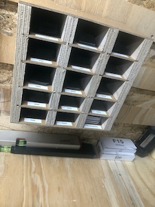

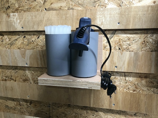

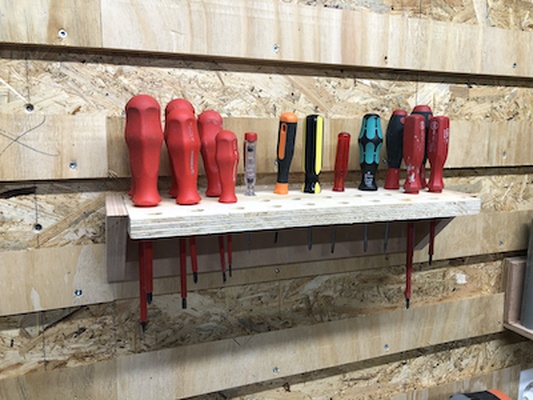

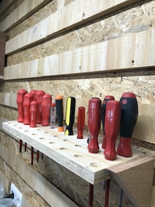

Afgelopen week begonnen met het maken van gereedschapsouders voor de French cleats. Nog een hoop te gaan, maar het begin is er. :D
Afbeeldingslocatie: https://tweakers.net/i/6kAoHEUdxCdin52vnhvK07XtWig=/full-fit-in/4920x3264/filters:max_bytes(3145728):no_upscale():strip_icc():fill(white):strip_exif()/f/image/rmMfunAyhUQrJuFkof7grtal.jpg?f=user_large Afbeeldingslocatie: https://tweakers.net/i/E15ujuk2poqaW_zTSD3us1ER3i0=/full-fit-in/4920x3264/filters:max_bytes(3145728):no_upscale():strip_icc():fill(white):strip_exif()/f/image/xpYkYfgoDgxQ2DTohns2QdIi.jpg?f=user_large
Afbeeldingslocatie: https://tweakers.net/i/oCUiXV3Yq6W9PUwzqRLDN5IO3dM=/full-fit-in/4920x3264/filters:max_bytes(3145728):no_upscale():strip_icc():fill(white):strip_exif()/f/image/LwdUF9Ew9PET7fXW8LDjIars.jpg?f=user_large Afbeeldingslocatie: https://tweakers.net/i/25wWwyyz934gk138rC9f5Eq8LJo=/full-fit-in/4920x3264/filters:max_bytes(3145728):no_upscale():strip_icc():fill(white):strip_exif()/f/image/EFq1QgIrebYhp2YHWBt57MaW.jpg?f=user_large
Afbeeldingslocatie: https://tweakers.net/i/XMQC9qwcf3wSRmdOOsSC6TXuvhQ=/full-fit-in/4920x3264/filters:max_bytes(3145728):no_upscale():strip_icc():fill(white):strip_exif()/f/image/UmUbDpIhdbZhaZJTvTet2PX3.jpg?f=user_large Afbeeldingslocatie: https://tweakers.net/i/89s26oW5Feq-XTuF8OAsgflq8D0=/full-fit-in/4920x3264/filters:max_bytes(3145728):no_upscale():strip_icc():fill(white):strip_exif()/f/image/JuzhmzG6QVRNS29wKu1Wrstd.jpg?f=user_large
Afbeeldingslocatie: https://tweakers.net/i/MuSyJeE2-jWjPjYkXLhjuwG5X0k=/full-fit-in/4920x3264/filters:max_bytes(3145728):no_upscale():strip_icc():fill(white):strip_exif()/f/image/05MSdniS3rUodbvD9ZFLUuQV.jpg?f=user_large Afbeeldingslocatie: https://tweakers.net/i/DlCyYROC4uJ43ZAn3rSX2c5k93k=/full-fit-in/4920x3264/filters:max_bytes(3145728):no_upscale():strip_icc():fill(white):strip_exif()/f/image/FBIzJPWDQTiZEoigeTKDVBtW.jpg?f=user_large
Afbeeldingslocatie: https://tweakers.net/i/jO7A2UhBLNC9YhVWB-3lmp-u5Lo=/full-fit-in/4920x3264/filters:max_bytes(3145728):no_upscale():strip_icc():fill(white):strip_exif()/f/image/OGohHaWNmTffiSCP8a5iOisY.jpg?f=user_large Afbeeldingslocatie: https://tweakers.net/i/dOxIJeKscRGQ3BGMCSv6RLx-pGc=/full-fit-in/4920x3264/filters:max_bytes(3145728):no_upscale():strip_icc():fill(white):strip_exif()/f/image/0A9uQGNSpMIsG0BR5MJWEOoO.jpg?f=user_large

Vraagje mbt kitten. Ik heb aardig grote kieren (bovenkant 5 mm, zijkant 1 cm) rondom een opening die ik wil dichten. Ik ben bang dat het met kitten niet netjes wordt want aan de andere kant is het open, dus ik duw dan alle kit erdoorheen. Wat is de meest nette manier om dit te doen?
Afbeeldingslocatie: https://tweakers.net/i/GBv6ku1UyB_m0xeb9-E9yVbIRJ0=/800x/filters:strip_icc():strip_exif()/f/image/uCA4dBcIS9GJVSWstvsnn8Rz.jpg?f=fotoalbum_large

Milo85 schreef op zondag 15 november 2020 @ 15:47:
Plintje maken uit 1 stuk en die erop lijmen

BCC schreef op zondag 15 november 2020 @ 15:54:
@Milo85 Maak van karton een mal neem de tijd, en zet dat over op een dun stukje hout oid ..

Ik ben balken aan het plaatsen onder een schuin dak om een kast met schuifdeuren te kunnen maken. Nu loop ik tegen een probleem aan.
Op de foto heb ik 3x naar de muur gemeten en op de juiste afstand 3 streepjes op de vloer gezet om de diepte van de kast te bepalen. Via de laserlijn teken in deze af op de balken van het dak. Hierna een balk op lengte gezaagd en 2x het hart afgetekend en die streepjes gelijk gezet met de balken van het dak
Afbeeldingslocatie: https://tweakers.net/i/XNc86tmHU_ZUg1w59U6hKxHOQuw=/800x/filters:strip_icc():strip_exif()/f/image/ZlGXlaSmwgHrwSviuZRgC6HL.jpg?f=fotoalbum_large
Als ik de laser verzet zit de balk er niet waterpas in dus komt mijn geleidingsrail straks niet waterpas te hangen.
Afbeeldingslocatie: https://tweakers.net/i/iTe883YPKrPAX7Viq_NumLO9DIQ=/800x/filters:strip_icc():strip_exif()/f/image/0wEPo9BIlbmlCcBdLkYfgejL.jpg?f=fotoalbum_large
Als ik een lange waterpas langs het schuine dak houd en dan een lijn op de muur zet aan 2 kanten en ik zet daar de laser op is deze wel waterpas.
Afbeeldingslocatie: https://tweakers.net/i/PfwGV2n3yQA2TeUwy8CejGND40Y=/800x/filters:strip_icc():strip_exif()/f/image/eUnV5iCFdzdano3mTMS6rZmr.jpg?f=fotoalbum_large
Afbeeldingslocatie: https://tweakers.net/i/7GAFq_fhovMVPGmhZopgzAaAJGE=/800x/filters:strip_icc():strip_exif()/f/image/dPZPWfchUWUuMRgJiSBr5wh0.jpg?f=fotoalbum_large
Hoe kan ik dit goed krijgen?
Op de balken komt later nog een regelwerk met daarop stucplaten met stucwerk.

Flupke123 schreef op zondag 15 november 2020 @ 18:12:
ik zie het probleem niet, alleen waarom begin je niet eerst met het dak .. ? het werkt veel makkelijker van boven naar beneden dan visa versa.
dus
1ste stap = dak platen
2de stap = schuifdeuren kast
3de stap = afwerken kitten en plameuren.. en verven
Vergeet je niet gelijk je dak extra te isoleren? Je huis is rond 1980/85 gebouwd vermoed ik?
