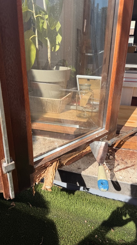

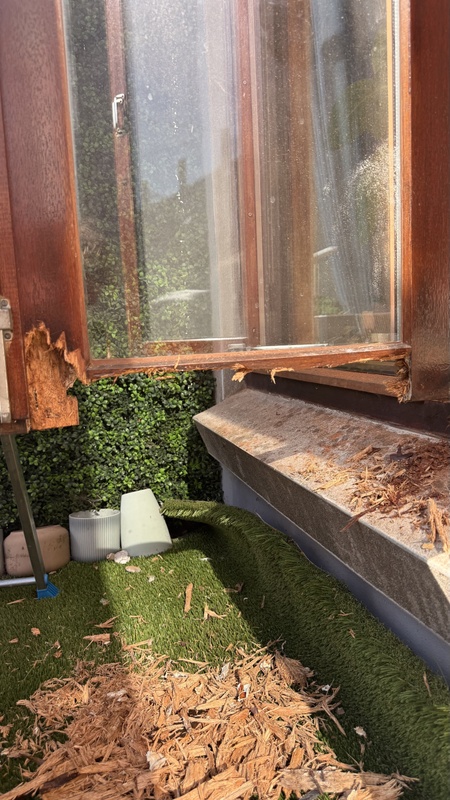

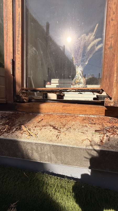

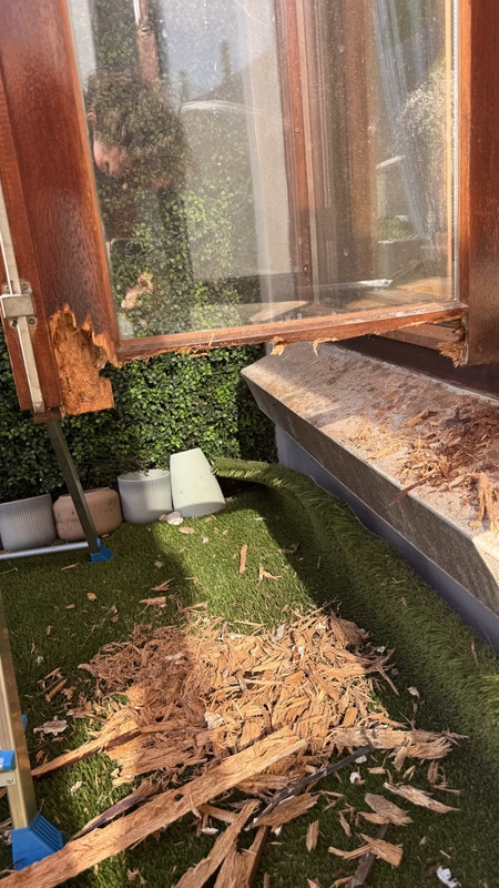

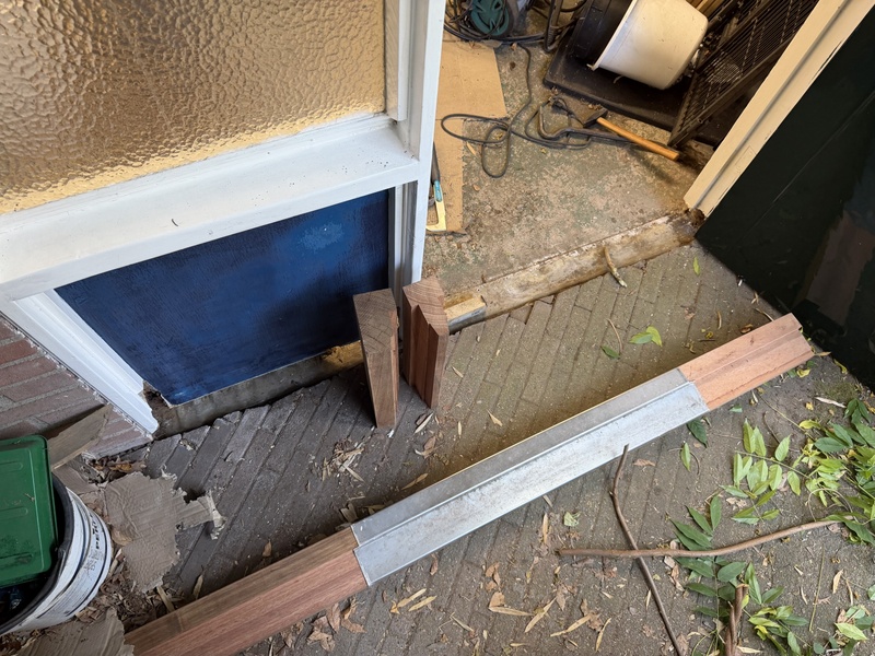

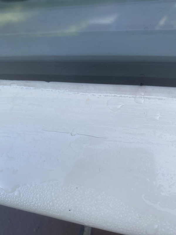

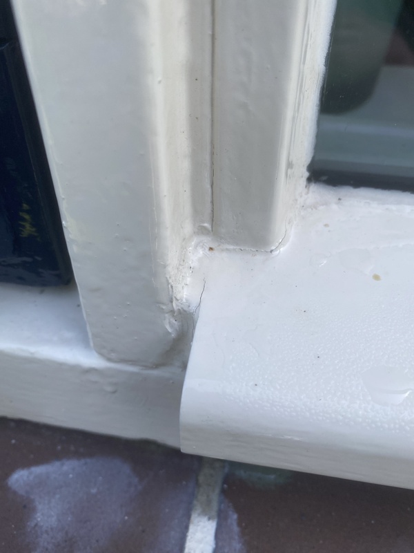

Ik ben begonnen met de kozijnen te schuren zodat ze opnieuw geschilderd kunnen worden. Zoals vaak, kom je dan dingen tegen die je van te voren niet had gehoopt / verwacht. In mijn geval een rot kozijn..
Ik heb al even een beetje rondgekeken op google en Tweakers, maar wil het toch nog even voor de zekerheid laten toetsen.
Is dit iets dat je kunt oplossen met nieuwe stukken hout etc? Of moet ik gaan nadenken over een nieuw raam? En als dit met stukken nieuw hout gefixt kan worden, is dit dan iets dat je zelf kunt doen, of kun je het beter laten doen? Ik ben best handig (denk ik), maar dit is wel een eerste keer dat ik dit zou gaan doen. Het meest “tricky” op dit moment vind ik dat het hele onderste stuk van het raam rot is en delen van de linker en rechter zijde, en me afvraag of dit wel met nieuwe stukken hout mooi opgelost kan worden?
foto’s:
Afbeeldingslocatie: https://tweakers.net/i/7g6-viLn4sVNdF2xOJYd7XSbwTE=/x800/filters:strip_icc():strip_exif()/f/image/1bLM6A3DefaLSb4FIILBM6sn.jpg?f=fotoalbum_large
Afbeeldingslocatie: https://tweakers.net/i/aSkq6yuMjCWGOOBfQ1qkDZUp8BM=/x800/filters:strip_icc():strip_exif()/f/image/r75Nyk8fS51aPYG0yUgfDjs1.jpg?f=fotoalbum_large
Afbeeldingslocatie: https://tweakers.net/i/4TJOKzszo7T8ZYQQq65A6HoyUlQ=/x800/filters:strip_icc():strip_exif()/f/image/WsnsLsLYmuNWlCxuQPTtF490.jpg?f=fotoalbum_large
Afbeeldingslocatie: https://tweakers.net/i/-vPdIVHdD8BepQFlyCOt3XwdrmU=/x800/filters:strip_icc():strip_exif()/f/image/nzk6yqqHvAFdeO5uh6BwVyL0.jpg?f=fotoalbum_large

Ik denk dat je sneller klaar bent als je gewoon een paar meter raamhout van hetzelfde profiel haalt en gewoon helemaal nieuw maakt. Dat kost van meranti ongeveer 10 tot 12 euro per meter. Kun je prima een paar meter van verknoeien om het te leren. Als je met hout werken leuk vind is dit een mooi leerproces. De oude mooi laten zitten een nieuwe maken en dan tzt het glas overzetten of gewoon een hr++ op maat bestellen.

Ook kijken waarom het zo rot is. Waar heeft het ingewaterd en kun je dat voorkomen met andere detaillering?

eruit halen en op een werkbank liggen werkt iig al makkelijker. haal een stuk meranti van hetzelfde profiel en vervang het gehele onderste stuk.

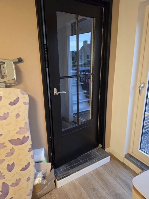

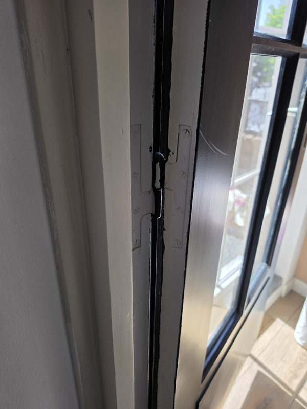

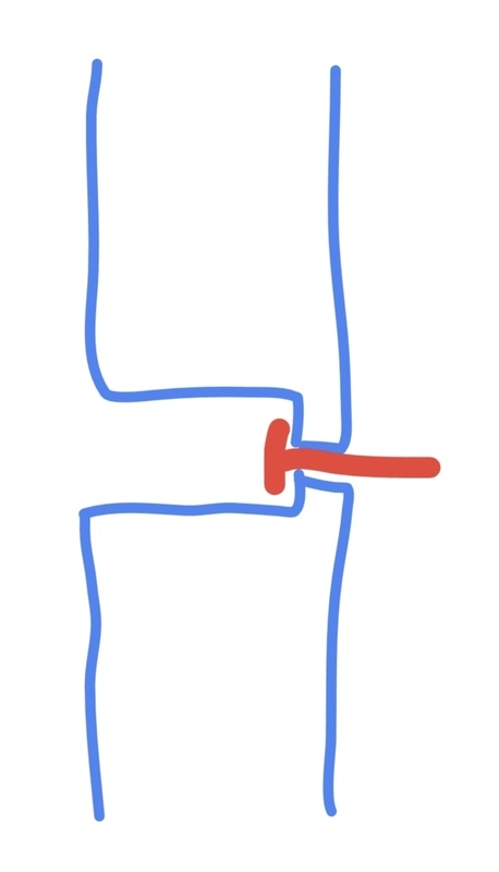

Wij hebben op de eerste verdieping een waskamer, dat moet een slaapkamer worden. De wasmachine en droger zijn inmiddels al naar de garage verhuist. Volgende stap is de deur naar de kamer vervangen. Deze kamer was vroeger een balkon, waar later een kamer van is gemaakt. Er zit nu nog een buitendeur in:
Afbeeldingslocatie: https://tweakers.net/i/8ercl6wHG_fed146vl2hDN652dI=/x800/filters:strip_icc():strip_exif()/f/image/QawB3X2sCDejr6kWuzZI5AFo.jpg?f=fotoalbum_large
Ook zitten er (denk ik) vrij ongebruikelijke scharnieren gemonteerd op de deur:
Afbeeldingslocatie: https://tweakers.net/i/-vKMPvaws2xmdXTYVK5McZRShWU=/x800/filters:strip_icc():strip_exif()/f/image/4VHtmBkZAD6RHXGv7syn3JFw.jpg?f=fotoalbum_large
Ik heb de deur opgemeten (3,8 cm dik, hoogte 198,7, breedte verschilt onder en boven een beetje: bovenkant 77,8 cm breed, onderkant 77,5 cm), maar dit lijkt niet echt een standaard maat te zijn.
Hoe pak ik dit het beste aan? Ik ben even in de bouwmarkt gaan kijken, maar dit lijken allemaal geen massieve deuren, dus daar kun je denk ik niet zomaar ergens iets van af zagen.
Daarnaast zat ik zelf nog te denken om een dun stuk hout tegen beide kanten van de deur te zetten om hem zo "dicht" te maken, maar geen idee of dat een optie is. Eigenlijk willen we geen een vlakke deur zonder randen of iets, want zo zijn de andere deuren op de eerste verdieping ook. Daarnaast graan een stompe deur, dus geen opdek.

miicker schreef op zondag 24 mei 2026 @ 23:49:
Wel of geen randen? Dan haal ik hier niet uit.
Maar als geen raden, dan is het makkelijkste de onderste plaat eraf te halen (dat moet kunnen) en dan aan beide zijden van de deur heel dun triplex erop te zetten, net zo groot als de deur. Dan zie je er bijna niets van.
  • BBBrt
  • Laatst online: 09:30
Veel fabrikanten kunnen toch deuren op maat maken? Svedex doet dat in ieder geval, maar andere vast ook.
Alleen de dikte ligt vast, maar dat kun je wel oplossen in het kozijn (als dat al nodig is).
  • miicker
Cyberpope schreef op maandag 25 mei 2026 @ 07:19:
Zonder randen inderdaad. Ben alleen bang dat de deur dan niet meer goed sluit, of is dat een kwestie van het gat voor het deurbeslag in het kozijn aanpassen?

miicker schreef op maandag 25 mei 2026 @ 09:27:
Er is triplex van 2mm. Dat is meestal wel op te vangen. Zeker als er eerder (buitendeur) er een tochtstrip in gezeten heeft. Kijk eens als de deur dicht is wat voor ruimte je tussen deur en kozijn hebt.

Cyberpope schreef op maandag 25 mei 2026 @ 10:03:
Dan zul je gaan moeten schuiven met de scharnieren, of de deur moet nu al ruimte hebben om die 2mm op te vangen. Ik denk dat je beter het glas kan verwijderen en daar een plaat multiplex van de juiste dikte in kan zetten.

Cruijff14 schreef op zondag 24 mei 2026 @ 18:01:
foto’s:
Omdat het niet dekkend is geschilderd zou ik in iedergeval hele stijlen/dorpels vervangen en dan kan je denk ik bijna beter een nieuw raampje (laten) maken. let erop dat als je raamhout gaat kopen het meestal gevingerlast is en daarmee dus ook minder geschikt om transparant af te werken. of je moet dat natuurlijk mooi vinden maar dan kan je ook een stukje hout vervangen.

pman63 schreef op maandag 25 mei 2026 @ 10:27:
Als hij een strak gladde deur wil, wens ik je veel succes.. Zelfs als dat daarmee voor elkaar krijgt, gaan de naden zich na ongeveer een maand of 6 max 12 echt we weer tonen.

Cyberpope schreef op maandag 25 mei 2026 @ 10:34:
Beetje het probleem wat ik heb met een deur waar vroeger een brievenbusgleuf in gezaagd was. Multiplex gebruikt om het te dichten, maar de randen met plamuur blijven scheuren.
  • Cruijff14
  • Laatst online: 09:42
Thanks @Ronald.42, @orf, @No Hands en @twain4me. Ik zie dat ze bij de Hornbach volgens mij het profiel hebben dat hier ook is gebruikt, en dan zou m’n plan worden om of het hele raam profiel (heet dat zo?) opnieuw op te bouwen en dus te vervangen, of een soort u-vorm te maken om de onderkant en een deel van de onderste stukken van de zijkanten te vervangen.
Aan de andere kant heb ik gisteren ook eea op werkspot gezet en is er een reactie van een, op het oog, betrouwbaar uitziende schilder (incl referenties) die morgenochtend langs kan komen voor een prijsopgaaf om alle kozijnen buiten aan te pakken.
Het leek me namelijk wel een leuke klus om zelf te doen, maar doordat ze hier 5,5 jaar geleden al het glas hebben vervangen zijn die glaslatten / neuslatten / ..latten echt een pain in the *** om netjes te schuren.. afhankelijk van het kostenplaatje besteed ik dan liever m’n tijd ergens anders aan..

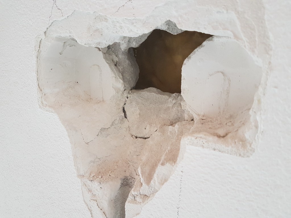

In een dikke kalkzandsteen muur of beton is dat vrij eenvoudig met een beitel en boorhamer maar dat is niet aan te raden in een gipswandje. Vraag me niet hoe ik dat weet ;) :
Gat in binnenmuur na verwijderen elektradozen
Zie hierboven het resultaat van het verwijderen van drie 50mm diepe dozen uit een 7cm dikke gipswand met een boorhamer met beitel. De dozen kwamen er heel makkelijk uit maar dat gat richting de gang daarachter was niet helemaal gepland. :P
2cm dik gips kan niet zoveel hebben blijkt. :X
Je kan er voor het boren van de nieuwe dozen uit veiligheid best voor 40mm doosdiepte kiezen ipv 50mm, wel even controleren of de gekozen stopcontacten daar wel in passen.
Mocht je het verwijderen van de huidige doos niet zien zitten en ze toch alle drie in hetzelfde raam willen hebben dan kan je voor de middelste doos de techniek van @Jeweetje toepassen, gips is natuurlijk erg zacht en dan de buitenste wel gewoon boren.
Let er wel op dat de huidige en nieuwe dozen koppelbaar moeten zijn, anders komt de passing van je raam ook niet goed uit.

Afbeeldingslocatie: https://tweakers.net/i/2ErkoC9PsH1P2V0Rf1dCQh5gd0k=/800x/filters:strip_icc():strip_exif()/f/image/E0W4Asw4bGYkYGX1puEnks8e.jpg?f=fotoalbum_large
Ik postte van de week al dat ik wat houtrot was tegengekomen. Uiteindelijk blijkt de hele dorpel rot. En een deel van de staanders ook.
Nu heeft mijn schoonvader mooi wat nieuwe profielen voor me gemaakt. Alleen zie je ook op de foto dat deze dus iets onder de bestrating op een laagje lood op het beton van de garage ligt.
Nu gaan we de bestrating later dit jaar aanpassen. Maar als ik deze nieuwe profielen op dezelfde manier eronder gooi, haal ik me over X jaar hetzelfde weer op de hals. Ook met iets omgelegde bestrating. Dus nu heb ik bedacht om de dorpel 2cm hoger te plaatsen. Alleen zit ik nu met de vraag: wat zal ik eronder gooien? Koudebrug/isolatie enzo maakt allemaal niet uit. Tochtige enkelsteens garage. Eigenlijk zat ik aan een kunststof solide plank van 100x20mm te denken over de hele lengte. Het is allemaal niet dragend ofzo. Pluspunten als het iets standaard van een reguliere bouwmarkt is zodat ik de boel dit weekend nog kan opzetten.
Iemand suggesties?

Ja, die onderdorpel nog wel even dubbel in de menie zetten. Daarna een loodslab aan de onderkant zou helemaal mooi zijn.
Als je de onderdorpel op de correcte hoogte hebt dan kun je gewoon een restje mortel aanmaken om er onder te duwen. Zo vul je gewoon de resterende ruimte op.
Thanks voor je input!
Kan ik dan niet beter nu al een mini-bekisting neerleggen en daar 100x1650x20 mortel in storten en glad smeren? Heb zat Ottoseal M390 liggen wat dan volgens mij prima onder die dorpel kan.
Joejoe!

Twee jaar geleden is er nieuw glas geplaatst en zijn ook de neuslatten vervangen. Bij één neuslat ontstaat er een scheur in het lakwerk, rondom een spijker waarmee de neuslat vast zit. Ik heb het vermoeden dat een nieuwe laag lak eroverheen volgend jaar het zelfde probleem zal geven. Ook rondom het kitwerk in de hoeken ontstaan wat scheurtjes. Iemand een tip hoe ik dit nu aan moet pakken?
Volgens mij wil je onder de onderdorpel iets wat niet-elastisch is.
Een bekisting zou kunnen maar kan niet beoordelen of anders de mortel niet op z'n plek blijft.
  • Cyberpope
Cyberpope
When does the hurting stop??
Waarom eigenlijk geen stenen onderdorpel (of kunststof) bben je meteen van alles af.

Eijsbeer schreef op zaterdag 30 mei 2026 @ 15:42:
Het zijn echt haar scheurtjes natuurlijk gewoon met de klein penseeltje over schilderen
Is die glaslat uberhaupt wel afgekort? M.a.w. is dat grijze lijntje bij jou kit?

Ja, daar zit kit, maar daar zit lak overheen.
Edje44magnum schreef op zondag 31 mei 2026 @ 13:53:
Is natuurlijk een optie, maar ben bang dat ik dan bezig blijf. Ik zat zelf te denken om de nagel er wat verder in te tikken, plamuren, grondverf en aflak.

Stel: ik heb hout van 6cm hoog en ik boor daar 5 a 5.5cm diep in en een kleiner gaatje, dit werkt dan als schroefgat. Dit is oke, maar wat als ik per ongeluk ergens vanaf de verkeerde kant dat schroefgat heb geboord? Hoe herstel ik dat het best? dat ik op diezelfde plek een schroef er goed in krijg.
Gaat dus om een productiefout in een eetkamerstoel, 1 geleverde stoel heeft de zitting verkeerd, nu wil ik het zitkussen eraf halen en aan de onderkant monteren zodat de stoel kloppend in elkaar kan. Maar de voorgeboorde schroefgaten belemmeren dat nu.
Winkel heeft al gecompenseerd maar ik wil wel een reservestoel.
  • Fr33z
  • Laatst online: 10:27
Vuvuzela schreef op maandag 1 juni 2026 @ 13:30:
tandenstoker + houtlijm?
Een plaatje zegt meer dan 1000 woorden. Je boort 5,5 cm in 6 cm dik hout 'en een kleiner gaatje'. Daar ben ik je al kwijt.
Van basis gereedschappen uitgaande:
gaatje uitboren naar de eerstvolgende maat deuvel.
Dan een deuvel en het gat insmeren met lijm en deze de gewenste diepte in het gat duwen.
Als de lijm droog is vlak boven het hout afzagen, en verder vlak maken met de schuurmachine.
  • mstx
BBBrt schreef op maandag 1 juni 2026 @ 13:50:
Zoals ik het lees zit de schroef verzonken maar moet het andersom (rood is schroef):
Afbeeldingslocatie: https://tweakers.net/i/duWrmWZgQM2cQJ5OCE4xveWTJUo=/x800/filters:strip_icc():strip_exif()/f/image/CHXTfxpcWcJrxOoUCz4rptnz.jpg?f=fotoalbum_large
Links opvullen met een deuvel + houtlijm lijkt me het makkelijkste/stevigste
Afbeeldingslocatie: https://tweakers.net/fotoalbum/image/RiYv7P0cOZ6IwtwPPATJs4DM.png
Blauw is voorgeboord.
De schuine zijkant links is verkeerd om schuin en dus een productiefout. Maar het is dus op te lossen als ik de verkeerd voorgeboorde schroefgaten omdraai. Normaal valt de schroef helemaal in het gat, schroeven van 10cm zit ik niet per se op te wachten. Maar uitboren, opvullen met een vastgelijmde duvel oid en dan weer juist voorboren zou moeten lukken? En stevig genoeg zijn?
Bedankt :)

Vuvuzela schreef op maandag 1 juni 2026 @ 14:23:
Bedankt :)
Ja dat kan gaan lukken . De oplossing van @FRANQ zou ik volgen. Het gladmaken kan ook met een scherpe schaaf (kopshout!) of beitel.zorg dat de deuvel echt strak zit, dan kan deze goed verlijmd worden.
  • FRANQ
  • Registratie: Juli 2017
  • Laatst online: 10:29
@Vuvuzela
Het gaatje uitboren naar de eerstvolgende maat deuvel natuurlijk alleen doen voor de diepte dat de deuvel erin moet.
Anders pakt je schroef niet meer in het gat. :P
Verder maakt het voor de stevigheid niet uit, het is vooral cosmetisch.

  • DonMetal
  • Laatst online: 21-08 15:52
DonMetal schreef op vrijdag 29 mei 2026 @ 21:24:
Iemand suggesties?
Kleine update. Inmiddels een hardstenen dorpel van 20mm neergelegd, daar de lood-slab over teruggeslagen. Nu de houten dorpel helemaal pas aan het maken met een vervangend stuk voor het stuk middenstijl.
Mijn vader was timmerman met werkplaats aan huis en ik heb hem dit soort dingen vaak zat zien doen. Maar hij is er niet meer, en de goeduitgeruste werkplaats heb ik ook niet tot mijn beschikking. Dus ik moet het met wat meer hobbymatige en archaische tools doen. Waar ik vroeger deuvelgaten gemakkelijk perfect haaks en diep met de langgatboor zette is het nu met de accuboor toch wel ff ploeteren om alles haaks te krijgen :> Idem zonder eigen cirkelzaag trouwens. Japanse meubelmakerszaag is praktisch alles wat ik heb.
Mijn schoonvader had een zaagfoutje gemaakt op 1 van de helften van de dorpel, dus dat eerst afgeplamuurd. Nu net gecontramald en intussen heb ik alles met deuvel en kozijnschroeven verlijmd. Dit was voor het lijmen:
Afbeeldingslocatie: https://tweakers.net/i/ZtnzlMtRXm7TRuq0zBCXH7SZ-Ao=/x800/filters:strip_exif()/f/image/QbikKM1oo3cr6ibOaABdMYR9.webp?f=fotoalbum_large
Ik hoop de lijmverbinding vandaag na mijn werk strak te trekken, dan kan hij daarna in de menie.

Henkhuppelschot schreef op donderdag 4 juni 2026 @ 16:07:
Op de slaapkamer zit een dubbelplaats verwarming op stalen (?) buis.
Nu willen we de wanden voorzien van voorzetwanden met 10/14 cm isolatie, hierbij zouden de buizen in de muur komen.
De verwarming hoeft niet terug (hangt een airco) kan ik de stalen (?) buizen afdoppen met een knelkoppeling of moet ik hier een loodgieter voor laten komen om hier schroefdraad op te tappen en een einddop op te zetten?
Ook op dikwandig staal kan je knellen, zijn speciale ringen voor (bijvoorbeeld Super Blue)
Kans op lekkage is natuurlijk wel groter dan wanneer er draad op gesneden is bij dikwandig.
Heb hier 2x knel in het plafond zitten, heb wel voordat het dichtging de buis/koppeling naar 70 graden gestookt en af laten koelen op de koppeling na te trekken. Je zal er versteld van staan hoe makkelijk hij dan weer aan te trekken is.
Dit is wel het minimale wat je zou moeten doen om de kans op lekkage zo klein mogelijk te maken mijns inziens.

@djluc @elektriekert Ik denk dikwandig staal, maar heb de verwarming nog niet los gehad.
De leidingen komen straks in/achter/tussen de muren uit, dus kan er niet meer bij zonder de muur (deels) te slopen.
Er zit nu een t stuk op de warme en koude kant van de buis de verwarming zitten op het 'verticale' deel van de T.
Op het horizontale deel van de T zit aan de rechter kant de warme/koude buis en aan de linkerzijde een einddop met buitendraad.
Als ik een einddop met buitendraad in de verticale poot van de T doe dan ben ik er ook toch?
Of ik haal het T-stuk eraf en doe daar een dop met binnendraad op Afbeeldingslocatie: https://tweakers.net/i/G49mUpI7PtYST9qdfpOpcV6jsLs=/fit-in/4920x3264/filters:max_bytes(3145728):no_upscale():strip_icc():strip_exif()/f/image/0TYK7oMJL0uChyeuSdBJ4siB.jpg?f=user_large
  • djluc
  • Laatst online: 21-08 18:29
Henkhuppelschot schreef op donderdag 4 juni 2026 @ 20:07:
Of ik haal het T-stuk eraf en doe daar een dop met binnendraad op [Afbeelding]
Als je er niet meer bij kan in principe geen knelkoppelingen.
Heeft de verticale T al draad? Zo ja: daarop afdoppen. Zo niet kiezen voor een permanente oplossing zoals draad tappen of afpersen.
Persoonlijk zou ik het, als het dikwandig is, door een ervaren loodgieter laten afwerken met een draad of pers oplossing.
