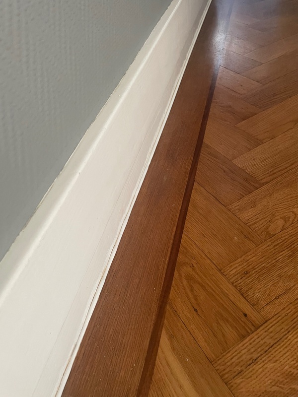

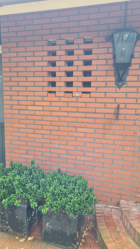

In de gang in mijn jaren 1920 woning ligt een klassieke parketvloer met flinke kieren ten opzichte van de plint. Dit zorgt ervoor dat er lucht vanuit de vloer en daarmee vanuit de onderburen mijn gang in lekt. Met name irritante etensluchtjes maar soms ook een penetrante zure lucht, zeg maar "muf" in het kwadraat. Ik probeer nu een oplossing te vinden om het dicht te maken zonder dat het er lelijk uit ziet.
Eerst geprobeerd met vloerkit maar dat zag er niet uit, echt alsof een lompe bouwakker het even snel het moest dichtmaken, ook een soort "out of place" bij zo'n oude vloer. Nu kwam ik op het idee om silicone 'foam string' te gebruiken (soort trekdrop). Het werkt op zich, maar het ziet er ook raar uit, met name als het niet in 1 stuk lukt, wat vaak gebeurt omdat de kier steeds breder en smaller wordt. En het ziet er nog steeds uit alsof ik een hele nette maar te dikke kitrand heb gemaakt...
Wie o wie heeft een beter idee? Opvallen met houten latjes? Dat wordt wel een projectje denk ik dan (kleur zoeken, figuurzagen in allerlei vormen). Plinten, liggend of hangend, lijken me allebei ook niet echt een verbetering qua look geven. Of toch kit en desnoods een professional laten doen zodat het heel strak wordt?

transparante kit? plint eraf, ruimte naast vloer opvullen, plint er weer op?
  • Mjier
  • Registratie: Juli 2023
  • Laatst online: 17:49
transparant grijze kit (trijs).

Ja, of juist met een kit in een kleur die enigszins lijkt op de vloer. Maar ik vraag me wel af of dat luchtjes gaat tegenhouden. Die komen waarschijnlijk niet (alleen) door dat kiertje binnen...

Goed idee, dat ik daar zelf niet op gekomen ben _/-\o_ dank ik ga het proberen.
BBBrt schreef op vrijdag 5 juni 2026 @ 20:13:
Ik weet wel zeker dat het (ook) uit de kieren komt, omdat ik er met mijn neus vlak naast heb gehangen. Zo begon het project eigenlijk. Het kwam ook uit het luik waar de watermeter zit, maar daarbinnen heb ik zo goed als alles dicht-gepurd.

Je kan ook overwegen iets dikkere plinten te monteren. Is wel wat werk.

Of het je gehele geur probleem opgelost krijgt, hoop het voor je. Zal misschien genoeg schelen maar luchtdicht wordt het natuurlijk niet.
Kwartrondje zou wel passen bij je plinten:
https://www.lijstenornament.nl/md235.html
Afbeeldingslocatie: https://tweakers.net/i/v2eG6hT3cu6XaqvLA4EKZ7tjzgM=/fit-in/4920x3264/filters:max_bytes(3145728):no_upscale():strip_exif()/f/image/NOqpCUcaTPbmnHDw5wJibSEk.webp?f=user_large
Als je die tegen de plint zet denk ik dat het de netste oplossing is en je ruimte geeft voor de dit afdichting.
https://www.allaboutbaseboardsfl.com/baseboards
Afbeeldingslocatie: https://tweakers.net/i/kafrv2i7KC5xV2wXobftDQKwZkw=/fit-in/4920x3264/filters:max_bytes(3145728):no_upscale():strip_exif()/f/image/lraVfz6U7XLBaTI8T5iECAZX.webp?f=user_large
Beetje Amerikaanse stijl krijg je dan, zie je daar wel vaker en is een vrij gangbare wijze. Inderdaad wel wat meer werk maar strakker denk ik dan het gat helemaal vol kitten.

Inderdaad semi transparante grijze kit deze is te verkrijgen bij Hornbach.
Omdat deze kit semi-transparant is zie je kleine foutjes in het kitwerk helemaal niet zietAfbeeldingslocatie: https://tweakers.net/i/t8_9fs-IX-OjP8IEEx5mXuosKKA=/x800/filters:strip_icc():strip_exif()/f/image/jvnnD5unuMZRJ1W0IwLJ1UwV.jpg?f=fotoalbum_large

Ook een goeie ja, ik ga een stripje bestellen en kijken hoe het staat. Sowieso heb ik in de slaapkamer zoiets bij de inbouw-kledingkast, na het opzoeken blijkt dat een “hollat” te heten. Kom ook deze eerdere post met een voorbeeld tegen Valorian in "Erg veel ruimte tussen parketvloer en nieuwe plinten" . Denk dat dit nog het netste resultaat geeft :)

Ik zou persoonlijk geen siliconenkit gebruiken. Dat ziet er nu misschien perfect uit, maar als je over een paar jaar wilt schilderen of lakken, kun je problemen krijgen met de hechting van de verf. Als je een transparante kit zoekt, zou ik eerder kiezen voor Den Braven Zwaluw Acryl Clear. Die is overschilderbaar en geeft later minder gedoe.

Eens, er is ook kit voor trappen bijvoorbeeld die overschilderbaar is maar wel iets meer flexibel. Het schoonmaken en ontvetten is de truc voor goede hechting

Ik zou niet met kit aan de gang gaan maar de plinten eraf halen, de ruimte vullen met pur en dan een bredere plint terug plaatsen. Voordeel van pur is dat het een stuk beter de rek en krimp kan opvangen dan kit. Mijn ervaring met kit is dat het zeker tussen hout en steen snel begint lost te laten.

Heeft iemand al een variant gevonden die er niet zilver uitziet?
De meeste merken die ik de laatste tijd probeer zijn vooral zilver, terwijl ik vroeger 'cloudy' transparant had wat naast een houten vloer inderdaad perfect weg valt.
Overigens heb je tegenwoordig ook overschilderbare siliconen kit. Dan kun je later je plinten gewoon nog aflakken.

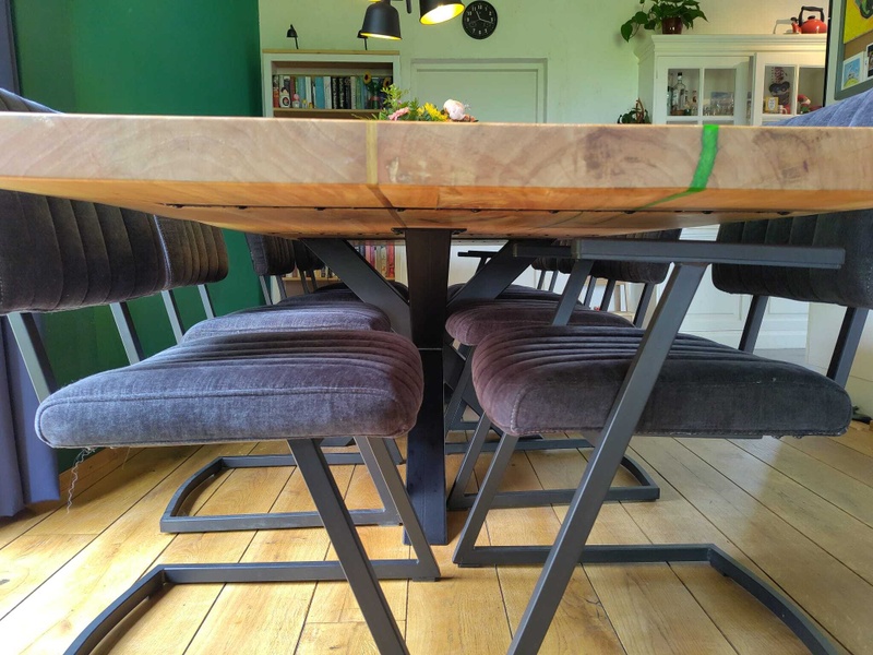

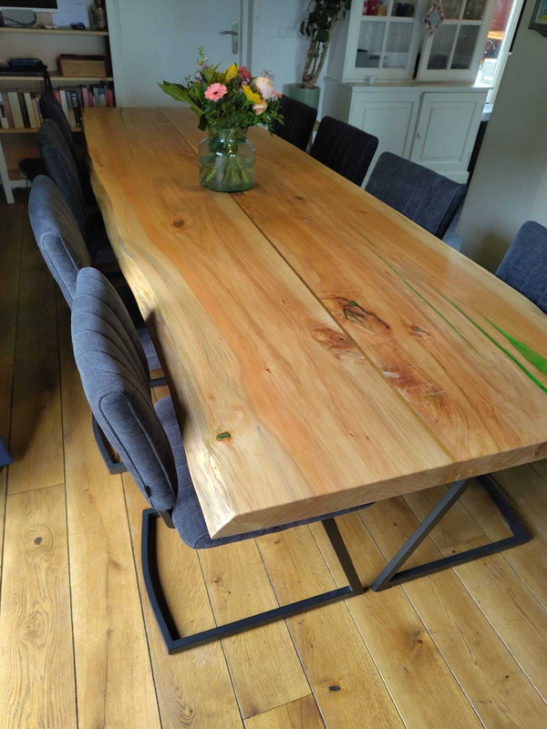

  • HTT-Thalan
  • Laatst online: 21:56
HTT-Thalan

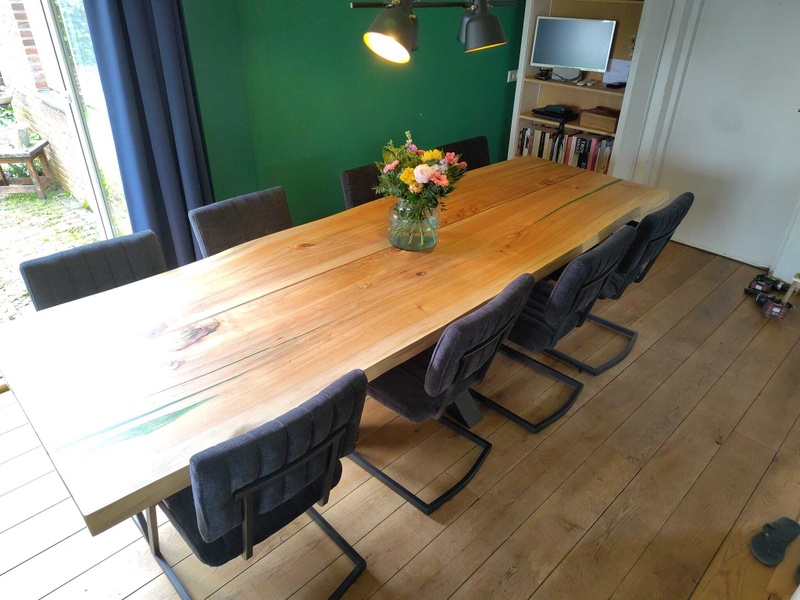

Ik heb er bijna 2 jaar van mijn leven, af en aan, aan gewerkt. Van ruwhouten wilgen platen, ergens onder een zeiltje vandaan, zo scheluw dat je er bijna een achtbaan van kon maken, tot een tafel waardig voor een vergaderruimte. De voornaamste vergaderingen die in déze setting voorbij zullen komen zullen meer in de richting zijn van 'papa, waarom moet je altijd zoveel ui in de macaroni doen' en 'nietes, het is mijn beurt, jij bent net voorbij start gekomen' maar dan wel in stijl, natuurlijk.
De stoelen zijn gewoon gekocht, de poot is op maat gemaakt voor deze tafel door een externe partij. De rest is eigen productie dus de inlay, de epoxy, het vlakken, lijmen, schuren, profielen erin frezen en ga zo maar door. Het was een megaklus. Maar nu hebben wij wel iets wat niemand anders heeft :).
Afbeeldingslocatie: https://tweakers.net/i/yOPFItexVgd61BpJ8LyDx5sFVUQ=/800x/filters:strip_icc():strip_exif()/f/image/5xVGNVp3h9X13H1Jr2maUJo7.jpg?f=fotoalbum_large
Afbeeldingslocatie: https://tweakers.net/i/X9m1U3MIz66s7m8avV9C87mkAww=/x800/filters:strip_icc():strip_exif()/f/image/SFrFqaUmfXr3gNVdniA67HpY.jpg?f=fotoalbum_large
Afbeeldingslocatie: https://tweakers.net/i/Dh1VgPEyDZDKLYwgXgBgr2aFLro=/800x/filters:strip_icc():strip_exif()/f/image/nmHQSlsZ96ShVPTgbrVQ0NOJ.jpg?f=fotoalbum_large
Afbeeldingslocatie: https://tweakers.net/i/6hLIpaelD7lGHrzS2Fj70f0xwzk=/x800/filters:strip_icc():strip_exif()/f/image/T8lPA3wssIuBCD8HV2R0qTsK.jpg?f=fotoalbum_large

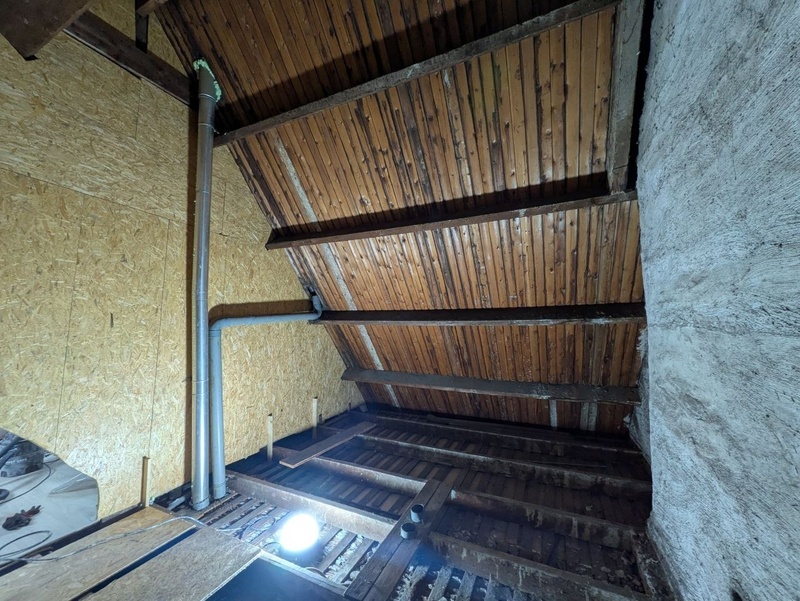

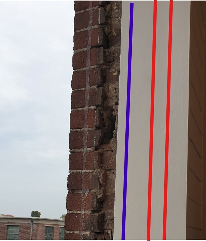

In de slaapkamer hebben wij gisteren de houtenschrootjes en de betimmering rond de ramen verwijderd.
en nu willen wij het weer gaan opbouwen alleen is even de vraag wat te doen....
Er is een buitenmuur met hierachter +/- 3 cm isolatie en dan een 'binnenmuur' in deze binnenmuur zitten ankers gemetseld en hieraan zit een 2de binnenmuur met +/10cm ruimte ertussen.
De 2de binnenmuur lijkt niets te dragen (moet nog wel gecontroleerd worden, maar de balken en de houten planken van de 2de verdieping lijken door te lopen tot op de 1ste binnenmuur.
De ruimte tussen de buitenmuur en de 1ste binnenmuur kon niet nageisoleerd worden omdat er te weinig ruimte en te veer rommel in zat.
Nu wat te doen:
  • Als de muur niets draagt kan ik hem verwijderen, isoleren en metalstud plaatsen
  • Ik kan een bedrijf vragen of het mogelijk is om de tussenruimte tussen de eerste en de 2de binnenmuur op te vullen met parels o.i.d.
  • Ik kan de 2de binnenmuur laten staan, de ruimte tussen de 1ste en de 2de binnenmuur opvullen rond de kozijnen met steenwol/pur/piepschuim en er een voorzetwand met isolatie ervoor zetten.
Op onderstaande foto staan de muren
De blauw lijn is het eind van de eerste binnenmuur en de rode lijnen zijn het begin en het eind van de 2de binnenmuur
Afbeeldingslocatie: https://tweakers.net/i/kdutyCQSPkB1ZW-KzNfIr24Mf8c=/x800/filters:strip_icc():strip_exif()/f/image/mf92MFkrbWiXesus46JgwOJu.jpg?f=fotoalbum_large

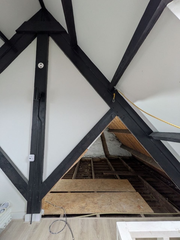

Ik ben bezig met het klussen in een eerder afgesloten zolderruimte om hier een slaapkamer van te maken, maar op zelf een muur zetten met mijn vader na, is er niet erg veel kluskennis en kunde in mij aanwezig. De afgelopen week heb ik de ruimte leeggemaakt en trof ik dit aan als canvas waar mee ik moet werken. Nu heb ik de volgende ideeën:
Vloer
Het isoleren van de vloer. Onder de deze zoldervloer zit een badkamer en tweetal kamers. Ik heb het idee voor de volgende keuzes:
  • Het neerleggen van dampremmende folie. Van alles wat ik heb kunnen vergaren is het niet noodzakelijk, alleen gezien het feit dat er een badkamer onder zit en het afdekken van de nodige planken en alle andere materialen die er zitten (i.e. stro, steen, beton) dat het geen kwaad kan;
  • Het isoleren met steenwol voor vooral de geluidsdempende werking, niet zozeer voor de isolerende werking;
  • Het vastmaken van dwarsbalken tussen de draagbalken, want de hart op hart afstand is meer dan 60 centimeter tussen eigenlijk de meeste balken, variërend van 65 cm tot 85 cm;
  • Het neerleggen van OSB-3 18mm platen als ondervloer;
  • Het omleiden van de luchtafvoer van de douche via de standleiding, aangezien die nu in de loze ruimte uit komt;
Dak
  • Het laten installeren van dakramen, ik twijfel nog over 2x 134x98 of 4x 78x98. Dit is iets wat ik zeker niet zelf kan. Ik heb al even de video van de Hornbach gekeken, daar lijkt het zelfs niet simpel en dit schuine dak zit ook wel op 10 meter hoog;
  • Het laten isoleren van het dak aan de binnenkant met steenwol, voornamelijk vanwege de betere geluidsdemping dan platen PIR. Minimaal 140mm voor de ISDE-subsidie en afwerken met dampremmende folie;
  • De isolatie afwerken met gisplaten en glasvliesbehang om dit daarna over te schilderen met een kleur naar keuze;
Muren
  • Eén stuk muur tussen de twee ruimtes gaat er tussen de balken nog uit zodat de helft van de muur open is en de helft gesloten;
  • Een koof tot aan de nok om de metalen pijp en een ingebouwde kast tot aan het dak om de standleiding heen, afwerken met gisplaten en vliesbehang
  • Een koof om de muur aan de andere kant, deze zoveel mogelijk symmetrisch afmeten en een houten raming voor maken en afwerken met gipsplaten en vliesbehang;
Airconditioning
  • Ik wil idealiter nog een AC plaatsen, want in de zomer wordt dit natuurlijk bloedheet, ik heb er zelf al een geplaatst in de woonkamer, dit ging vrij gemakkelijk, alleen dit is nog een ander verhaal op deze zolder. Ik twijfel om de buitenunit op een schuin dak te zetten, want ik denk dat helemaal naar mijn eigen balkon begeleiden onder het dak niet echt een optie is.
Dit is een langer verhaal geworden dan ik had verwacht, maar ik vraag mij vooral of hebben jullie nog leuke ideeën of sla ik hier echt de plank volledig mis en moet ik dit anders aanpakken?
Ik ben heel benieuwd!
Afbeeldingslocatie: https://tweakers.net/i/83Fgazp0pU-IWgXqDxmjFPKF6hg=/x800/filters:strip_icc():strip_exif()/f/image/PvanRJl6RpQkwjKsdMfjNY4l.jpg?f=fotoalbum_large
Afbeeldingslocatie: https://tweakers.net/i/fKeuoB4XjZ3zpNr8Rgyhmqbct5U=/x800/filters:strip_icc():strip_exif()/f/image/ScJXRf9TeYe4oqlBxt04k1D4.jpg?f=fotoalbum_large
Afbeeldingslocatie: https://tweakers.net/i/-qgTCThgXlOiJjlZFbZOVG1ov1s=/800x/filters:strip_icc():strip_exif()/f/image/5Cg4bR24bXyMrVF3dUJT7S0T.jpg?f=fotoalbum_large
  • GudZ
  • Laatst online: 22:36
cavriends schreef op zondag 7 juni 2026 @ 18:27:
Vloer
Dak
Muren
Airconditioning
Buitenunit op schuin dak zetten, als je er bij moet of een monteur, ga je dan voor je lol op een trapje in de dakgoot staan? Nee op de grond, balkon of wellicht op een dakkapel. Anders aan de gevel hangen onder de 3m. Leg alvast koelleiding en stuurstroom naar de plek waar de AC komt te hangen. Nu is de kans om het netjes weg te werken. Tussen de balken kun je wellicht door de gevel, dan heb je binnen geen koof.
Vergunningsvrij dakkapel mag veel, overweeg dit om meer uit je renovatie te halen!
Dampremmende folie bovenop je balken is niet tactvol, dan krijg je vochtneerslag uit de natte cel op je draagbalken. Die moet eigenlijk in het plafond van de badkamer verwerkt zijn.
Laten isoleren van schuin dak lijkt me een goede doe het zelf klus. Kun je zeker goedkoper uitkomen dan uitbesteden, ondanks de subsidie. Glaswol 032 heeft net iets betere Rd waarde dan steenwol, is minder kostbaar en vanaf die dikte maakt het in toegevoegde akoestische waarde weinig uit tov steenwol. Dit geldt ook voor de isolatie in de verdiepingsvloer. Zeker doen, maar luchtdichting is ook belangrijk, bijvoorbeeld door kieren en randen te vullen met wol, kit of pur (laatste dicht echt goed af).
Hoh balken is echt groot, 85cm? .18mm osb zou ik schroeven en verlijmen. Liggen de balken pas? Nog beter dan haakse balken ertussen schroeven is 195mm(?) planken waterpas langszij opklampen met lijm en constructieschroeven. Die schroef je 2mm hoger dan het hoogste punt van alle balken. Hiermee ligt alles mooi waterpas, vermijdt je gekraak en verhoog je de stijfheid en sterkte.
Luchtafvoer: iedere bocht en langere lengte creëert meer drukval. Ga na of je het benodigd debiet nog door de buis krijgt zonder dat het een bak herrie wordt.
Gipsplaten ronde kant kun je ook prima rechtstreeks schilderen. Kit in de naad, voorstrijken en voila. Vaak prima voor een zolder.
Volgorde:
  1. Externe partij zoeken en opdracht uitbesteden voor dakvensters / dakkapel
  2. Bestaande leidingen/kabels omleiden
  3. Naden kieren dichten
  4. Balken versterken, vloer isoleren en constructievloer leggen.
  5. Riolering, electra en CV aanleggen (wat nodig), let op wat door de vloer moet dus al voor de vloer dicht is)
  6. Externe partij vensters doen
  7. Naden kieren dichten nogmaals nalopen
  8. Isoleren dak
  9. Dampremmende folie (+luchtdichting bij doorvoeren)
  10. Rachels schroeven
  11. Electra inbouwdozen zetten (kan ook voor de folie maar als je dikke rachels neemt en de folie achterlangs doet is het beter luchtdicht)
  12. Gipsplaten schroeven
  13. Gipsplaten afwerken
  14. Afwerkvloer leggen
  15. Afmonteren electra
  16. Plinten monteren
PV Output 1.350Wp ZWW 10°

HTT-Thalan schreef op zondag 7 juni 2026 @ 11:40:
Weer een mooi stuk huisvlijt en je tijd goed besteed. Het is mij alleen niet duidelijk hoe de tafelpoten er uit zien. Ik zie zogezegd door de stoelen de poten niet 🙂.
Heb je ook een foto van de tafelpoten?
  • HTT-Thalan
HTT-Thalan
DasNieNix schreef op maandag 8 juni 2026 @ 11:58:
Afbeeldingslocatie: https://cdn.webshopapp.com/shops/270640/files/379003865/image.jpg
Maar dan afgewerkt in zwarte matte poedercoat.

GudZ schreef op zondag 7 juni 2026 @ 23:13:
Volgorde:
  8. Isoleren dak
Top! Echt hartstikke bedankt voor zo'n uitgebreide reactie, hier kan ik veel mee! Dan ga ik even nadenken over de AC en de rest uitzoeken.

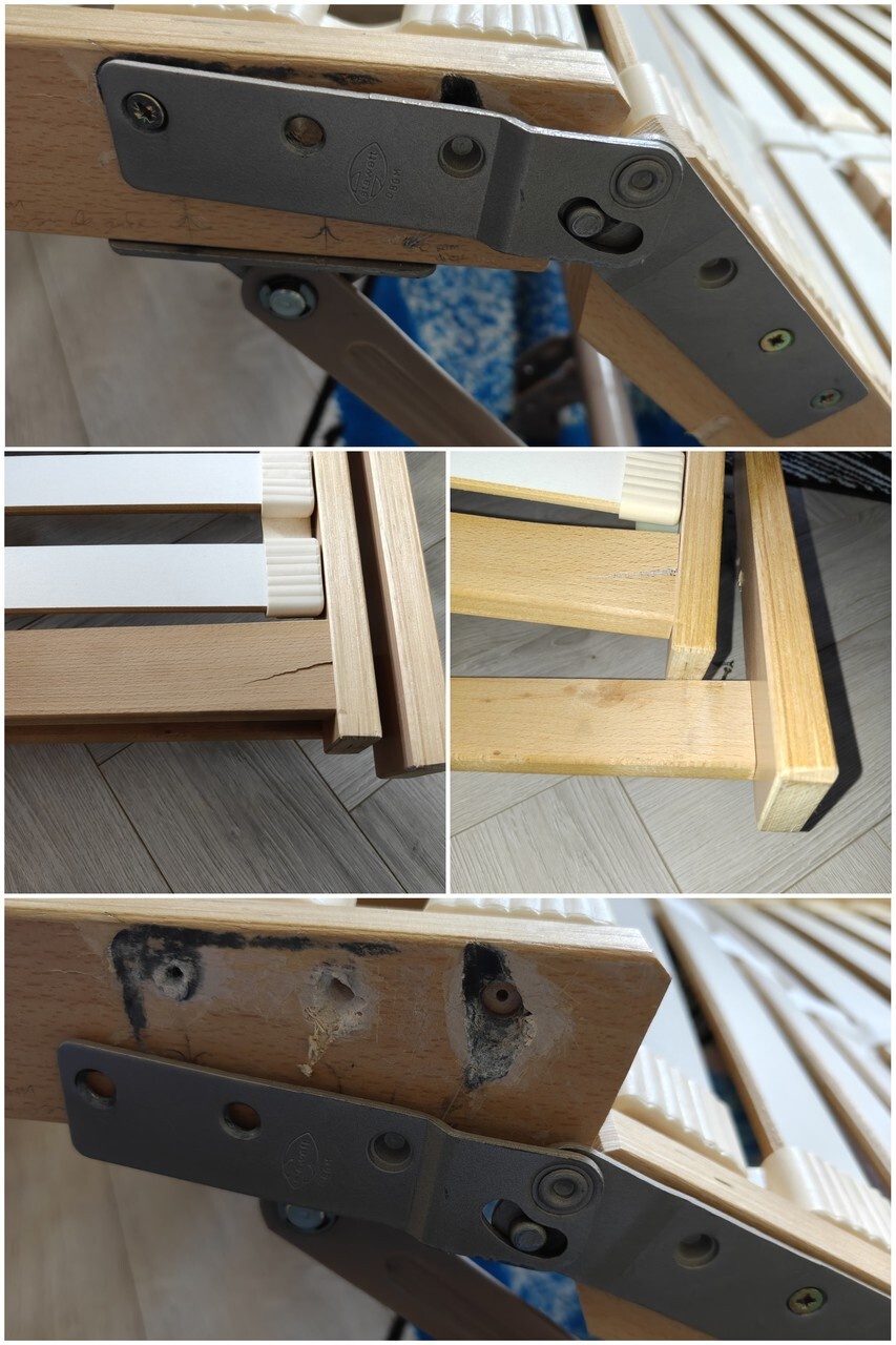

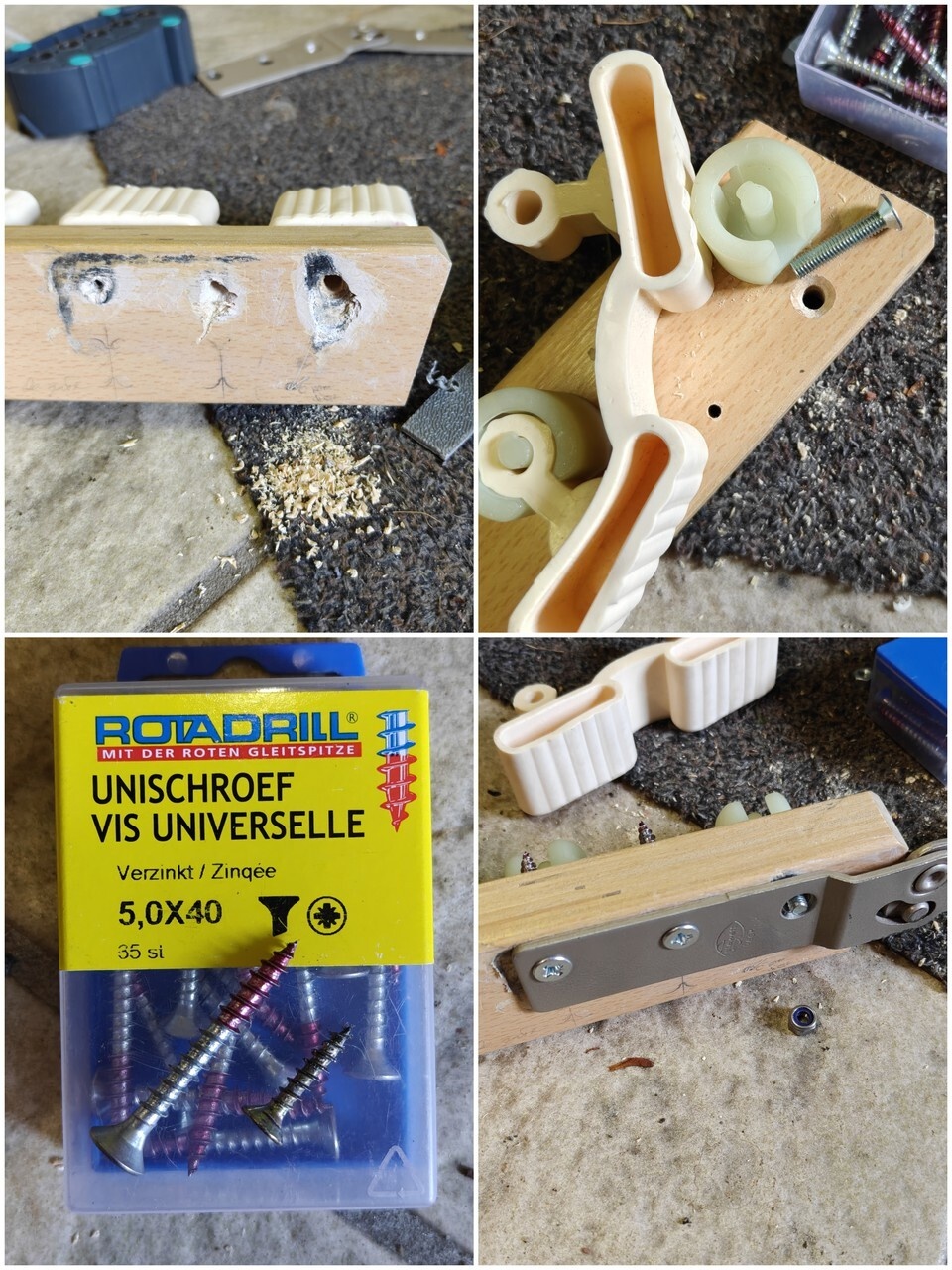

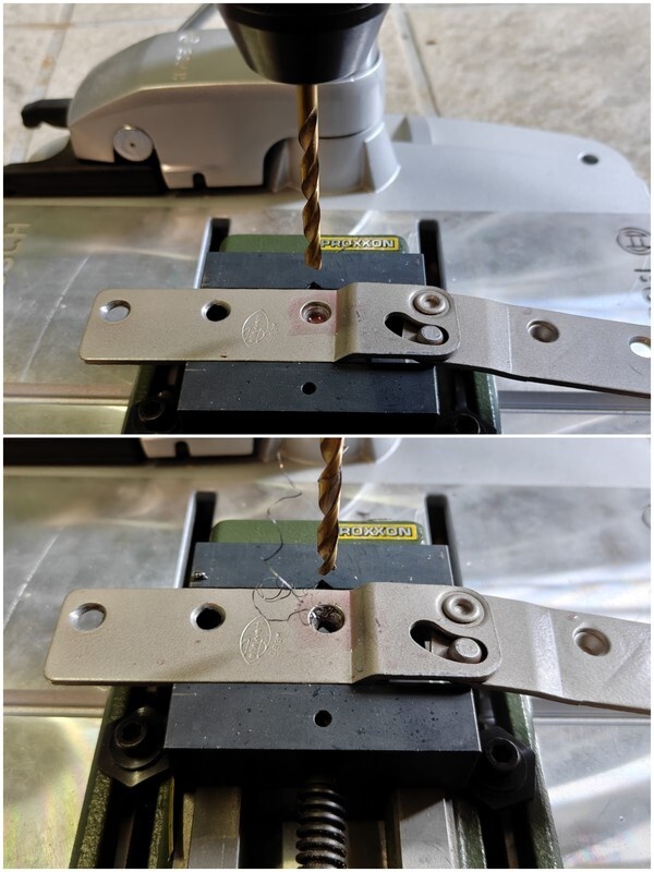

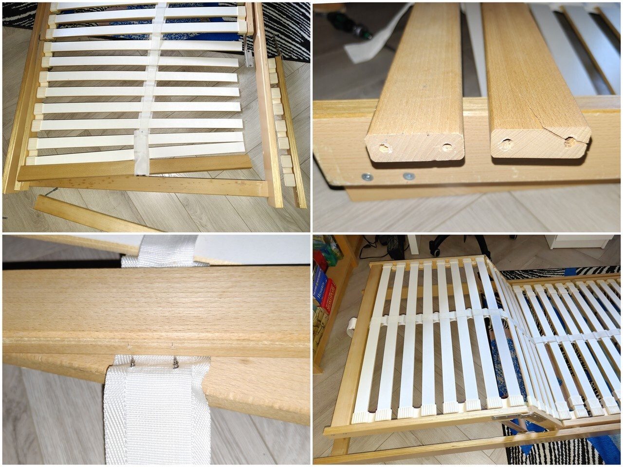

Wat geklust aan een loszittende onderdeel van de stoelrails van mijn auto:
Toyota Corolla Hybrid TS - uitstekend onderdeel - rechtsachter bij de passagiersstoel
Was uiteindelijk iets meer gedoe om te fixen dan gedacht maar wel gelukt! :)
Toyota Corolla Hybrid TS - rail rechtsachter van passagiersstoel
Ding weer op zijn plek! (y)

  • JvdHoudt
  • Laatst online: 16:37
Komend weekend wil ik beginnen met afdichten van kieren en gaten op de vliering.
Voornamelijk tegen ongedierte en tocht.
Afbeeldingslocatie: https://tweakers.net/i/HL6INuloWKMbY14o7BdHp0xw8Pw=/232x232/filters:strip_icc():strip_exif()/f/image/oy1yQTqlVuO9PDjHpFbNj31u.jpg?f=fotoalbum_tileAfbeeldingslocatie: https://tweakers.net/i/-OXoP-VSFA5adBgFaemJPQSFG7c=/232x232/filters:strip_icc():strip_exif()/f/image/DCz5gdZAIHG5yuTgOxG7Tlky.jpg?f=fotoalbum_tile
Op de foto’s is de situatie hopelijk goed zichtbaar. Het binnenblad loopt onderaan de punt niet tot tegen het dakbeschot. Hoe zouden jullie dit aanpakken. Een balk op de muur vastpurren?
Zelfde geldt voor het dichtmaken beneden langs. Hopelijk heeft iemand daar een slim idee voor. Wat ik in liever niet wil doen is dit aan het dakbeschot vastzetten. Het dakbeschot gaat er mogelijk binnen een paar jaar nog af.
Die balken wat haaks op de gording staan zijn van de overstek.
Het is een heel lag stuk om in te werken dus een rotklus wordt het sowieso.
  • barry86
  • Laatst online: 16:43
Afbeeldingslocatie: https://tweakers.net/i/udHDUuQB25UbM-TnCIOGGlKg2VA=/x800/filters:strip_icc():strip_exif()/f/image/OvUX0eg12RjsIIYOsRXYHRPM.jpg?f=fotoalbum_large
Hallo medeklussers, ik ben mijn garage aan het renoveren en in 1 van die klussen is een nieuwe deur plaatsen. Daarbij is de gezaagde dagkant niet mooi en ik dacht die glad te stucen met cementmortel. Maar dat werkte voor geen meter…
Iemand ervaring welk materiaal hiervoor geschikt is? Zoals MP75 in huis bv, maar dan voor buiten. Het hoeft niet super strak. Alles wordt nog wit geschilderd!
  • hfolkers
  • Laatst online: 23:57
Normaal wordt eerst het kozijn geplaatst en dan wordt de oneffen overgang met pur dicht gespoten.
Daarna kun je de randen netjes afwerken.
Voordeel hiervan is dat het kozijn nog gesteld kan worden.
  • Mvd1981
  • Laatst online: 16:10
Als je het toch dicht wil smeren eerst, knauf UP210W (Knauf Cementpleister UP 210 W grijs 25 kg - Bouwmaat)

  • barry86
hfolkers schreef op woensdag 10 juni 2026 @ 07:53:
Thx maar het is Duitse bouw, daar wordt het kozijn tegen het buitenblad gemonteerd ipv in de dag.

  • _ferry_
_ferry_
Moderator Tweaking
Nipple Tweaker
Ik heb nog een jerrycan impregneermiddel staan, gehad van de beste man die mijn schoorsteen ging renoveren. Kan ik bijvoorbeeld mijn zijgevel mee behandelen die redelijk wat regen/zon te verduren heeft. Droge muur schijnt ook minder energieverlies te geven.
Maar heeft het nog een meerwaarde om de muur eerst met de hogedrukreiniger schoon te maken? Met de vlakstraal of vuilfrees? Het is niet dat er mos op zit ofzo, maar de bakstenen zijn natuurlijk wel grauw na een jaartje of 60. Ze hebben ook een vrij ruwe/open structuur.
  • No Hands
  • Laatst online: 21:41
_ferry_ schreef op woensdag 10 juni 2026 @ 20:24:
nooit! bakstenen met een hogedrukreiniger schoonmaken. dan is de kans groot dat je de buitenste laag van je stenen beschadigd en juist moet gaan impregneren omdat de baksteen zijn natuurlijke waterkerende laag verliest. schoonmaken met lage druk en een borstel kan en mag maar is wel veel werk.

Nadat ik 1,5 jaar geleden het kapotte scharnier van een elektrisch verstelbare lattenbodem van Marktplaats gerepareerd had (zie Vliegvlug in "[DIY] Het klussende Tweaker Q, A & showcase topic - Deel 6") heeft deze het onlangs helaas toch weer begeven en daarbij ook de onderste balk van het voetengedeelte gebroken doordat deze door het lamme scharnier achter een andere balk vast kwam te zitten :'(
Scharnier van elektrische lattenbodem voor de tweede keer defect
De gaten waar het scharnier aan de linkerkant mee vast zat zijn weer helemaal uitgewoond net zoals toen ik ‘m ophaalde van Marktplaats. Het hing nog maar op één schroefje vast.
De vorige keer had ik het gerepareerd door de gaten met 2K houtvuller op te vullen:
Repareren met hout vuller van onderdeel scharnier lattenbodem
En dan de gaten daarin opnieuw te maken maar dat heeft het slechts 1,5 jaar uitgehouden en toen waren de gaten zelfs minder uitgewoond dan nu dus dat was geen optie meer. Geen zin om over een jaartje weer te moeten repareren.

Het plan: de twee oorspronkelijke schroeven flink upgraden en het uitsteekende nopje van het scharnier aan het hout vastzetten met een M5 bout. :*)
Voordat de bout er doorheen kan moest er eerst een 5mm gat worden geboord in het nopje:
Gat boren in scharnier van elektrische lattenbodem
Met een kolomboor en wat snijolie gelukkig een koud kunstje! 8)
Vervolgens voorboren door het hele balkje heen waar het scharnier op moet komen en flink dikkere schroeven gebruiken, 5.0 ipv de mini schroefjes die er oorspronkelijk in zaten. En het gat voor de bout iets verzinken omdat die anders teveel uitsteekt.
Alternatieve manier van vastzetten scharnier elektrische lattenbodem
Om de bout vast te zetten heb ik een borgmoer andersom gebruikt en verder moesten de schroeven nog afgezaagd worden want ze waren flink te lang:
Alternatieve manier van vastzetten scharnier lektrische lattenbodem - afwerking
Ik heb goede hoop dat dit langer dan 1,5 jaar mee gaat! :)
Als laatste restte nog om het scharnier en het bijbehorende balkje terug te plaatsen en de gespleten balk aan het voeteneind te vervangen. Van die laatste had ik gelukkig nog een reserve die over was van een tweede lattenbodem die niet meer te repareren was en ik 1,5 jaar geleden uit elkaar had gehaald en voor het grootste deel naar de stort had gebracht. Het lint tussen de latjes zit daar ook op vast en moest wel even overgezet worden:
Gespleten lat van voeteneinde elektrische lattenbodem vervangen.
De lattenbodem kan weer terug het bed in en hopelijk hebben we er nu weer jaren plezier van!

@Vliegvlug lekker gewerkt d:)b heerlijk als zo'n actie gewoon werkt!
Wat voor kolomboor heb jij? ik kan die voet en die kruistafel niet plaatsen :)
ik zie zowel Proxxon als Bosch staan maar die voet van die boor lijkt te kunnen kantelen ofzo?
Educate me :P
[ Voor 62% gewijzigd door Fraggert op 11-06-2026 08:04 ]
  • Vliegvlug
  • Laatst online: 22:44
Vliegvlug
Flight Simple
Fraggert schreef op donderdag 11 juni 2026 @ 08:02:
Bedankt!
Ben er ook erg blij mee dat het allemaal goed uitpakte en past. :)
Het is de welbekende groene Bosch PBD 40 die ik destijds voor iets van €151 gekocht heb in een super aanbieding. Was eind 2017 maar nog steeds erg blij mee!
Er kan helaas niets kantelen, dat zal door het perspectief van de foto komen vermoed ik. ;)
Of bedoel je dat ding achterin bij de paal waar de boor op zit? Dat is een klem waarmee je werkstukken op de tafel kan vastdrukken. Op de foto hieronder is die beter te zien, die heeft een klein staafje als hendel eraan met een as voor het vastzetten, mogelijk zag je die als scharnierpunt op die eerdere foto want dat leek er wel een beetje op inderdaad.
Educate me :P
Dat is de Proxxon Primus 75 bankklem:
Proxxxon Primus 75 bankklem op Bosch PBD 40
Deze heb ik gekocht ipv de Bosch variant omdat die hele slecht reviews had. Dit is echt een heerlijke bankklem, super degelijk en allemaal handigheden in de bek zoals bij het scharnier dat er een klein randje in zit waarin dunne werkstukken geklemd kunnen worden, maar ook kunnen er buizen in geklemd worden en kleine inkepingen voor staafjes. En hij klemt echt super goed zonder dat je hem heel vast aan hoeft te draaien. De draaiknop heeft een intern wormdraad waardoor deze ook niet uitschuift.
Enige wat even spannend was is dat de uitsparingen in de zijkant van de bankklem om hem mee vast te zetten niet 100% overeenkomen met de sleuven in de voet van de BPD40, die laatste zitten iets verder uit elkaar.
De gok genomen en na kleine aanpassingen aan het bevestingsmechanisme past het goed, zie Vliegvlug in "[DIY] Het grote (elektrische) gereedschapstopic Deel 3"
De BPD40 icm de Primus75 is echt een ideale match! *O*

Flix20 schreef op donderdag 11 juni 2026 @ 10:08:
Onlangs is bij ons een dakkapel geplaatst. Nu het er eenmaal opzit gaan we beginnen met het indelen v/d ruitme.
Nu is het idee opgekomen om de deur een cm of 40 op te schuiven naar het raam,( dus onder het dakkapel)om zo een grotere vrije muur te creëren.
Waar ik alleen even over twijfel of dit enkelsteens muurtje dragend kan zijn voor de nok.
[Afbeelding][Afbeelding]
Mijn plan van aanpak zou dan zijn schuine deel van de muur die nu al loos is helemaal weg halen. Kozijn eruit halen. Dan 40cm celblokken op de plek waar nu het kozijn staat.
Daar het kozijn tegenaan plaatsen en dan de rest v/d wand afwerken met houtskellet, isoleren en 18mm OSB +gipsplaten erop
lastig te zien, wat zit er achter de plaat boven de deur, als dat alleen hout is en niet doorgemetseld met een latei, zou je zeggen dat het niet dragend is, er lijkt alleen plaatmateriaal tegen de nok aan te zitten
  • GudZ
Vraag de constructietekening op van de dakkapel.
Doorgaans een dubbele ligger van spant tot spant die een deel van de dakkapel draagt.
Wel bijzonder dat ze pir aan de binnenzijde in het dak hebben gedaan. Doorgaans doe je dit bovenop als warm dak onder het bitumen / epdm.
  • Flix20
  • Laatst online: 21-09 12:24
dollyking schreef op donderdag 11 juni 2026 @ 11:37:
Snap dat het vanaf de foto lastiger te zien was.
Als er een latei had gezeten had die sowieso al zichtbaar moeten zijn ivm overhang.
Maar meten/schouwen is weten dus ik ben verder gaan openbreken.
Ik durf wel met tegen zekerheid aangrenzende zekerheid te zeggen dat deze niet dragend is.
Afbeeldingslocatie: https://tweakers.net/i/ONo-Xx4v-H00uNBwOCzInTzvhco=/232x232/filters:strip_exif()/f/image/0R3L70rO1gjAAJsVRzn4iFVd.png?f=fotoalbum_tileAfbeeldingslocatie: https://tweakers.net/i/BHzsLutu3WtS5BfK1FHMBsL6STM=/232x232/filters:strip_exif()/f/image/31ejNC1Du1SLVomKqRaF9RCs.png?f=fotoalbum_tile
Als ik de deur ca 40 cm zou opschuiven en daar in de plaats kalkstenenblokken plaats vallen dze ook direct onder de nokbalk. mocht deze er dus toch soort van op steunen is deze ook meteen ondervangen.
[ Voor 7% gewijzigd door Flix20 op 11-06-2026 13:59 ]

twain4me schreef op donderdag 11 juni 2026 @ 08:39:
Heb je een foto van de steen. in basis zou ik reinigen en impregneren zo lang mogelijk uitstellen (je blijft er namelijk mee bezig) maar een extreem poreuse steen kan zonder impregneer vorst schade krijgen. Van dat energieverlies zou ik niet te veel verwachten. Gezien de leeftijd van je huis heb je een spouwmuur en dan is dat effect al veel kleiner. natte isolatie wil je liever niet, maar een steen heeft vanzichzelf al bijna geen isolatie waarde.
Goed punt, en het is ook al 60 jaar zo, dus het is ook niet direct iets wat ik zelf zou doen. Wel de schoorsteen ingespoten na de renovatie, en toen gaf hij mij een volle jerrycan, dus vandaar. Hij gaf al aan dat de gevel verder prima was, je ziet mensen in de buurt die hem laten stralen en/of voegen, maar die noodzaak is er eigenlijk niet.
Dit is het soort steen;
Members only:
  • twain4me
  • Laatst online: 22:13
twain4me
_ferry_ schreef op donderdag 11 juni 2026 @ 19:49:
***members only***
Volgens mij is de bakhuid nog gewoon aanwezig en heel, dus ik zou er helemaal niets aan doen.

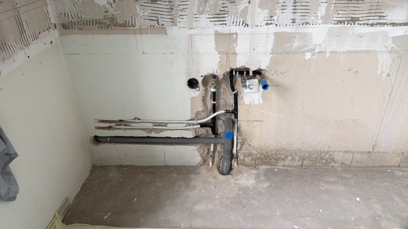

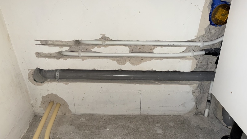

Hallo Mede klussers!
Deze week is bij ons de loodgieter en electriciën geweest om wat werkzaamheden te verzetten voor de nieuwe keuken. Verder alles goed gegaan!
Nu is het zo dat er in de garage via de keuken een warm- en koud water aanvoer en een afvoerbuis zijn gelegd. Er zijn 2 man gevraagd alvorens het sleuven of dit technisch zomaar kan. Het is maar 60 cm breed gedaan echter de afvoer zit 5cm diep en de aanvoer leidingen 3cm diep.
Ik vraag me af of dit op lange termijn problemen kan gaan geven? Ja, het is een dragende muur en zie achteraf dat het geen goed idee is om horizontaal te sleuven in een dragende muur vandaar deze post.
De woning is in 2008 gebouwd. Het verticale uitgekapte bij de toevoer naar de keuken zat er al sinds de bouw.
Bij het meten vanuit een deurkozijn meet ik een binnenmuur van 15cm. Mij lijkt dus een muur van 12cm en 3cm stucwerk reëel. Het zit verder in een hoek weggewerkt richting de garage.
Ben benieuwd hoe jullie hierover denken?
Uiteraard dien ik dit alles nog dicht te smeren met betonmortel.
Zie foto van het leidingwerk..

  • GudZ
Gringjammer schreef op donderdag 11 juni 2026 @ 21:33:
Die 16mm meerlaags buis maak ik me geen zorgen over. Waarom de flapdrol in een draagmuur horizontaal een 50mm buis infreest, is me een raadsel. Het is gewapend beton? Zal vast goed gaan maar ik had persoonlijk deze oplossing afgekeurd en geef je geen garantie....
Dichtsmeren met betonmortel gaat lastig worden, daarin zit grind en dat smeert voor geen meter. Normaal doe je dit met cement- of stucmortel. Aangezien het een draagmuur is zou ik echter krimp arme mortel gebruiken. Wel erachter voorbevochtigen met cementpapje of goed nat maken uurtje vooraf zodat je mortel niet inbrandt. Nog beter is voorstrijken met betoncontact.

  • Gringjammer
  • Laatst online: 22-09 10:52
GudZ schreef op donderdag 11 juni 2026 @ 22:20:
Als je het mij vraagt is het kalkzandsteen maar ik ben geen bouwtechnisch onderlegd persoon.
mijn post is helaas achteraf en de sleuf zit er nu toch al, ook die diepe afvoer.. Je zou zeggen dat 2 vaklui weten wat ze doen maar ik twijfel er ondertussen ook aan.
hoe bedoel je dat de mortel niet inbrandt?
BMW | 🚗320i E91 M Sport | 🏍️F700GS

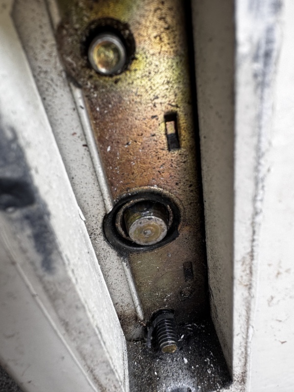

Afbeeldingslocatie: https://tweakers.net/i/7Pk1VFXIRkG_C0tQ3Rr7YlnHqxY=/232x232/filters:strip_icc():strip_exif()/f/image/itEBxOS5uLeRWCmWgb8909xr.jpg?f=fotoalbum_tileAfbeeldingslocatie: https://tweakers.net/i/ejUZXK1_E2_f6cE5qhlxowPoUsg=/232x232/filters:strip_icc():strip_exif()/f/image/lXyDtWtkOeiJXs2eu20nPpuO.jpg?f=fotoalbum_tile

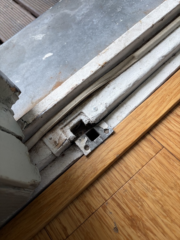

Mijn zwager vraagt mijn hulp bij een deur die niet meer opengaat omdat de sleutel doordraait. Ik hoopte dat het een stompe deur was waarbij ik vanaf de buitenkant de schoot kon doorzagen, maar die valt vanaf deze kant weg achter het stalen kozijn. Hoe zou ik deze deur zonder al te veel schade open kunnen krijgen? In wil proberen met inbussleutels het slot open te draaien, maar gezien dat nu met de sleutel ook niet lukt ben ik bang dat dat niet zo maar lukt.
  • Rimco
  • Laatst online: 23:47
Rimco
Lekker duurzaam, denk ik
@MJV Kan het scharnier toevallig los, of denk ik nou te makkelijk?
PV: 49 kWp | ZB: 8kWp | WPs: 3x Pana 7J + Pana 5J + Nibe Savent + Vaillant aroSTOR + Samsung DVM S (L/L) | ESS: 90kWh/24kW + 30kWh/12kW
  • Wolly
MJV schreef op donderdag 11 juni 2026 @ 22:59:
Slot al gesmeerd en kopie sleutel geprobeerd?
  • decipherer
  • Laatst online: 00:23
Mijn verwachting is dat dit in de praktijk echt geen problemen op zal leveren. Een dragende muur kan ook gewoon deuren/ramen bevatten zonder dat dat problemen oplevert. Deze sleuf is korter dan een deur of raam en de halve dikte van de muur is nog gewoon aanwezig. Alternatief was om het over de muur te laten lopen? Dat had er ook niet uit gezien, mooi weggewerkt zo.
De beste ideeën komen als je bezig bent.
  • Gringjammer
decipherer schreef op vrijdag 12 juni 2026 @ 07:10:
Omdat de vaatwasser er komt te staan was er helaas weinig andere keus behalve door de cement vloer denk ik.
De sleuf is inderdaad relatief kort, dicht bij de grond en in een hoek waar de muur overloopt op een andere dragende muur. Ik verwacht geen problemen maar als ik nu nog iets kan doen om in de toekomst problemen te voorkomen dan doe ik dat uiteraard het liefst.
  • Driehoek
  • Registratie: September 2024
Bij een raam of muur gebruik je wel een latei of ligger als je een raam of deur plaatst... Ik zou hier ook niet blij van worden
  • BBBrt
  • Laatst online: 21-09 12:44
Waar is de muur van gemaakt? Ik had, net als hierboven, kalkzandsteen o.i.d. verwacht, maar op de foto's lijken duidelijk (grind)korrels te zien. Dat duidt op beton... Heb je bouwtekeningen?
Als het een betonmuur is, dan is er niet zo veel aan de hand. Als het kalkzandsteen is misschien ook niet hoor, maar zou ik het iets verder onderzoeken :)
  • Gringjammer
Uiteindelijk denk en hoop ik dat het niet veel problemen gaat opleveren gezien de breedte van de sleuf en de positie ervan, het overlopen naar een andere draagmuur. Het bovendek (1e verdieping) blijft zo gedragen lijkt me.
Maar toch gezien we er nu nog bij kunnen wil ik het zo goed mogelijk doen uiteraard.
Driehoek schreef op vrijdag 12 juni 2026 @ 08:46:
Klopt maar ook daar ga je dan de gewichtsverdeling plaatsen op de stenen die naast het kozijn staan. Een kozijn mag immers nooit een dragende constructie hebben voor zover ik weet. In principe heeft men hier hetzelfde gedaan enkel blijft er wel nog op het minst dikke punt circa 5 cm muur over.
BBBrt schreef op vrijdag 12 juni 2026 @ 09:21:
Helaas heb ik geen bouwtekeningen, ik zal eens kijken om die bij de gemeente op te vragen wellicht dat het deze keer wel lukt. Vorige ronde hadden zij een storing :|
Mijn kennis is helaas niet vergaand in wat voor soort muur het is, wel is de constructie van de tussenwand welke niet dragend is met de meterkast/toilet anders. Deze is echt kalk achtiger dan de draagmuur. De draagmuur stoft een stuk minder en is ook steviger met kapwerkzaamheden.
Ondertussen heb ik een lokaal bouwbedrijf om advies gevraagd, hen heb ik foto's gestuurd van de werkzaamheden en gaan proberen hierop te beoordelen. Mocht dat niet lukken is het de vraag of zij tijd kunnen vrijmaken om even een bezoek te doen.
In het ergste geval zal ik toch een constructeur gaan inschakelen..
  • decipherer
Klopt, maar hier zit er nog een halve muur onder.
  • Wolly
Gringjammer schreef op vrijdag 12 juni 2026 @ 10:42:
Als wat hier staat klopt kan de constructeur wel eens slecht nieuws voor je hebben.
In een nieuwe woning heeft de installateur in dragende wanden horizontale sleuven aangebracht voor elektra variërend van 3-5 cm diep op een muurdikte van 10-12 cm. De wanden zijn nu afgekeurd door de constructeur en moeten worden vervangen omdat de draagkracht en stabiliteit is aangetast. Horizontale leidingen horen over de vloer te worden versleept, maximale diepte leidingwerk kalkzandsteen/dragend is volgens de norm 2-2,5cm uitsluitend verticaal.
Die afvoerbuis infrezen is natuurlijk ook voor elke leek wel te zien dat dat geen goede oplossing is.
  • Denman_
  • Registratie: December 2019
  • Laatst online: 22-09 09:14
Wolly schreef op vrijdag 12 juni 2026 @ 11:27:
Als ik het goed begrijp gaat het hier om 5 cm in een muur waar een stuclaag van 3 cm op zit. Dus in de muur zelf gaat het om de resterende 2 cm diepte.
Lijkt mij geen probleem op 12 cm muurdikte.
  • Wolly
Denman_ schreef op vrijdag 12 juni 2026 @ 12:05:
Ik zie aan de onderkant de blokken zitten.
Daarboven zijn de geulen, daar zie ik geen 3cm stuc :+ Of de foto moet enorm vertekenen.

  • vso
vso
tja...
wellicht hoort die meerlagen buis volgens mij (en volgens nen-normen?) in een pvc pijp oid te liggen..
en voordat je het insmeert doe dit voor je meerlagen buis/pvc buis .. kan je met spijkers of kit vast zetten .. maar voorkomt dat als je later gaat boren .. je meteen in de pijp zit .. en dus lekkage

  • Gringjammer
Deze post ziet denk ik iedereen die een horizontale frees googled en had ik ook gezien. Het blijkt toch redelijk normaal gevonden te worden om dit te doen.
Daarbij kan ik me voorstellen, die gehele muur in jouw topic is ingesneden zowel links als rechts en dan is het wel serieus anders. Hier is het maar 60cm breed over een muur van 10 meter lang (diepte muur van het huis).
Maar ik blijf het me je eens, ik vind het nogal tricky om zoveel diepte weg te halen uit een steunmuur.
Heb helaas nog geen reactie vanuit het bouwbedrijf, zodra ik wat weet post ik het uiteraard.
vso schreef op vrijdag 12 juni 2026 @ 12:43:
Fijn dat je dit aangeeft maar de buis zit achter de vaatwasser. Daar zal dus nooit geboord gaan worden.

Gringjammer schreef op vrijdag 12 juni 2026 @ 13:04:
:S leidingen horen niet horizontaal te gaan.
Als jij garandeert dat de nieuwe bewoner niet bij het plaatsen van zijn eigen nieuwe keuken daar niet een schroef doorheen jast nadat hij een dure vloerbedekking heeft en peperdure andere zaken waarvan jij onder "verborgen gebrek" na verkoop in vervelende situatie beland.. etc . want kan aardig in de kosten lopen en als (denk ik) jij de opdrachtgever bent verantwoordelijk na accepteren
dan is 1a 2 tientjes metaalbant of 500,- (onafhankelijke keuring) goedkoper ..
het is vrijdag, gratis :9B advies ..
Tja vanalles
  • Wolly
Tip voor de volgende keer: Er zit ruimte tussen vloer en kast, plaats daar de leidingen.
Of koop een iets dieper werkblad, heb je altijd ruimte zat.
  • Analamoebe
  • Registratie: Oktober 2021
  • Laatst online: 22-09 15:08
vso schreef op vrijdag 12 juni 2026 @ 13:27:
Een verborgen gebrek is dit niet en zal het ook nooit worden!
  • Gringjammer
Ik begrijp je kijk op de zaak maar als ik een schilderij ophang en met een leidingzoeker probeer te traceren of er leidingwerk zit met negatieve uitslag kan ik nimmer nooit de verkoper verantwoordelijk houden voor een verborgen gebrek. Het is immers geen gebrek totdat het kapot gaat.. en ook leidingwerk kan kapot gaan in de tijd dat je net een huis koopt.
Zo kwamen we er met de sloop van de keuken achter dat de afvoer buis niet gelijmd was, heeft al die jaren wel iets gelekt maar waarschijnlijk bij de bouw al mis gegaan.. Soms moet je geluk hebben denk ik :)
Ook al ben ik opdrachtgever, als dit met de muur ooit fout gaat (ook in de toekomst) zal de aannemer aansprakelijk zijn. Ik ben immers maar een onwetende particulier..
Wolly schreef op vrijdag 12 juni 2026 @ 13:33:
Klopt ook, wellicht een 65cm werkblad was al voldoende geweest voor opbouw leidingen maar eerlijk is eerlijk ook dit is mijn 1e keer voor het vervangen van een keuken. Leermomenten, dankjewel!

barry86 schreef op dinsdag 9 juni 2026 @ 21:29:
Ik heb dit gedaan, eiken dagkantstukken er in geplaatst.
Afbeeldingslocatie: https://tweakers.net/i/_LuU0_gbvlS9kBhT1LQ5tP4A6-4=/x800/filters:strip_icc():strip_exif()/f/image/kfF4N23jTdQxdO9dsYQIs2Fl.jpg?f=fotoalbum_large
Afbeeldingslocatie: https://tweakers.net/i/uV9kTKdJtSZMjqqF3AMYpL9LjNo=/x800/filters:strip_icc():strip_exif()/f/image/jaH5GrULWE0Ao9Lf38geLj3G.jpg?f=fotoalbum_large
Afbeeldingslocatie: https://tweakers.net/i/hpAwoDRh08phIdfNp_gA6OCCMQM=/800x/filters:strip_icc():strip_exif()/f/image/TjW3sWnyi7oswVAKUPiHg5rk.jpg?f=fotoalbum_largeAfbeeldingslocatie: https://tweakers.net/i/wXcvPGwO8IwAFQCWu4o73H0IVH8=/x800/filters:strip_icc():strip_exif()/f/image/CcO4koHGXbjLxnfjsjCsInRk.jpg?f=fotoalbum_large
  • JustRob
  • Laatst online: 16:02
Sinds een paar maanden zit de hefgreep van mijn schuifdeur los, waardoor je hem er eenvoudig met stift en al uittrekt. Het betreft een GU K-13266-00-0-1 (of vergelijkbaar). Ik heb hem losgeschroefd en het lijkt alsof er aan de achterkant geen borging meer zit, waardoor de krukstift nu te los zit. Ik kan hem alleen aan de hefhendel vast zetten, niet in het beslag zelf. Heeft iemand een idee hoe ik dit weer vast kan zetten?
Afbeeldingslocatie: https://tweakers.net/i/0LeIW1i3zvuTZuUAunX8DcxsFSs=/x800/filters:strip_icc():strip_exif()/f/image/ATp8B6U7UMAl00SicZeQrjBS.jpg?f=fotoalbum_large
Nou nou nou. Gratis advies is prima en het is ook wel slim.om te doen. Maar je gaat wel ff 3 stappies in de overdrive met een verborgen gebrek :+ ongelukjes zijn onderdeel van risico bij verbouwen, als elke miskleun een rechtzaak om verborgen gebreken op zou leveren dan kan er nooit meer iets.
Ik neem aan dat je je eigen woning bij verkoop voorziet van een mooie set as-build tekeningen met revisies en een logboek ;)

Ik wil mijn balkondeuren graag wat netter laten sluiten. Zijn >100 jaar oud dus perfect is het na al die tijd niet meer. Sluiting is via espagnolet. Op dit moment gebeurd dit via een buisklemmetje :’) iemand tips? Vind veel sluitingen voor inbouw maar opbouw op kozijn… ik mis hem denk ik.
Afbeeldingslocatie: https://tweakers.net/i/3rkhlstXTCsZZgo3hJjRdlZfvr4=/x800/filters:strip_icc():strip_exif()/f/image/yVz2JhitDffuhE1rLg6HIAxl.jpg?f=fotoalbum_large
Afbeeldingslocatie: https://tweakers.net/i/aM3AWl558lyJbK3Ypldpj4sHUKA=/800x/filters:strip_icc():strip_exif()/f/image/X3PICvaUxKMRKNoVaeqbqQwq.jpg?f=fotoalbum_large
