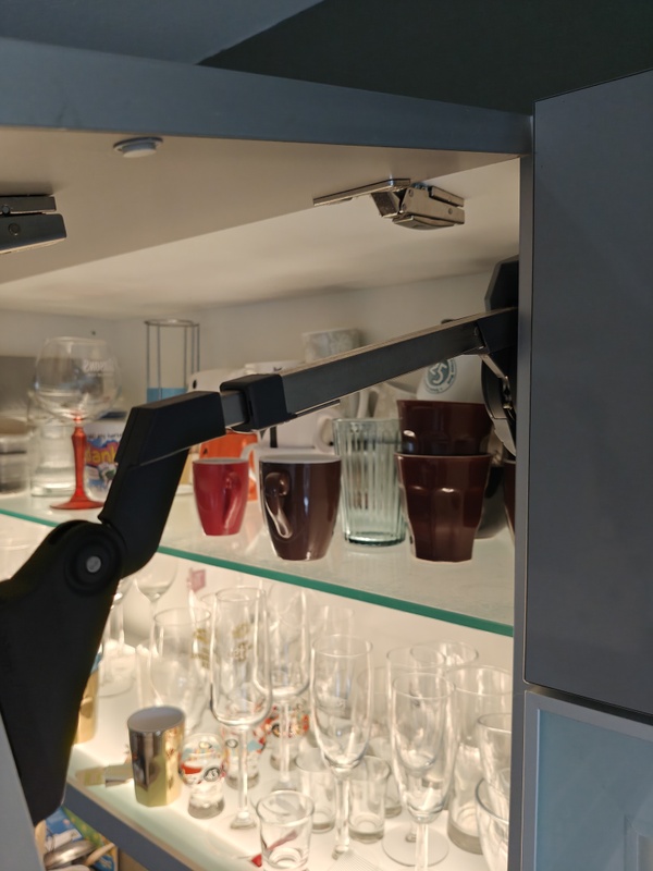

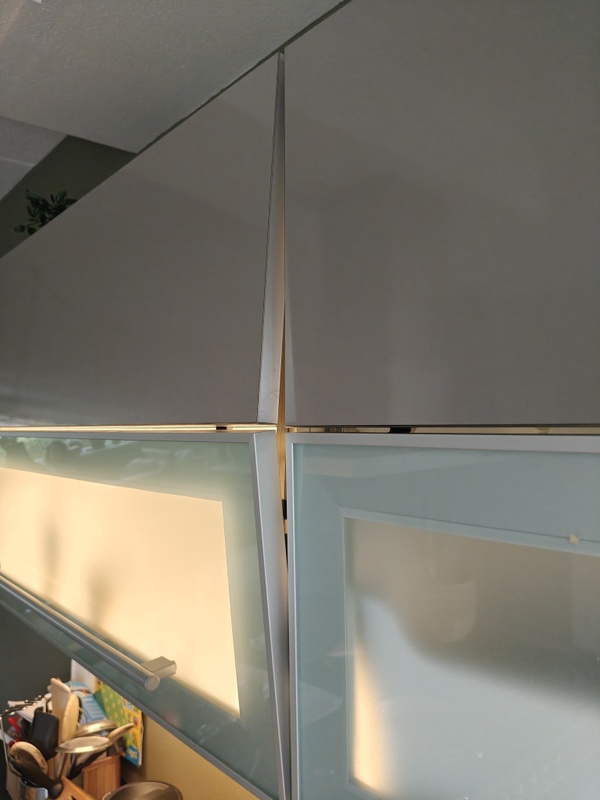

Ik heb 3 vouwklepkasten naast elkaar waarvan er eentje niet goed meer sluit. Ik heb de indruk dat er niet iets stuk is, maar dat hij afgesteld moet worden. Ik kan verdraaid weinig vinden over het afstellen en de pogingen die ik heb gedaan draaiden nergens op uit. Iemand hier ervaring met die dingen?
Afbeeldingslocatie: https://tweakers.net/i/BSmfmc140iOZoIXaUVpCjpK06Iw=/x800/filters:strip_icc():strip_exif()/f/image/cGQVTQG5QVBqo72mCgtl9RMC.jpg?f=fotoalbum_large
Afbeeldingslocatie: https://tweakers.net/i/zGtkypPNAiki2ijtSKXsAbpQSGE=/x800/filters:strip_icc():strip_exif()/f/image/LLWRWBdjcFNiSjonPMTwApIL.jpg?f=fotoalbum_large

@Sharky
Zit er op jouw onderste foto, net boven het enkele bruine kopje, niet een soort hendeltje? Als je die omzet, kun je de ruimte tussen de twee klepdelen stellen. Dus eigenlijk de schuifarm iets uittrekken. Dan hendeltje weer terug.

BBBrt schreef op woensdag 17 juni 2026 @ 20:11:
@Sharky
Al geprobeerd maar kreeg niet het resultaat dat ik wilde. Dat is dus wel de officiële wijze?

Sharky schreef op woensdag 17 juni 2026 @ 20:12:
Als je hem een stuk uitschuift, komt de klep dan wel helemaal plat/verticaal te hangen in dichte stand? Zo niet, dan is er iets mis met het scharnier.
Als hij wel plat sluit, dan is het een kwestie van stellen.

BBBrt schreef op woensdag 17 juni 2026 @ 21:21:
Heb het net nog eens geprobeerd en nu lukt het opeens wel en doet hij het weer goed :?

Sharky schreef op woensdag 17 juni 2026 @ 19:08:
Ik dacht heel even dat ik naar een foto van mijn eigen keuken zat te kijken. Exact zelfde kastjes, exact zelfde issue. Wij kunnen hem op het midden aandrukken en dan 'klikt' hij weer vlak.

DonMetal schreef op donderdag 18 juni 2026 @ 08:45:
Er zitten op de scharnieren een borging die als een soort tuimelschakelaar los kunt maken. Met een beetje kracht kun je de arm verlengen (de vorige keer was ik te bang om kracht te zetten) en dan zou hij weer goed moeten sluiten. Dat werkte bij mij althans.

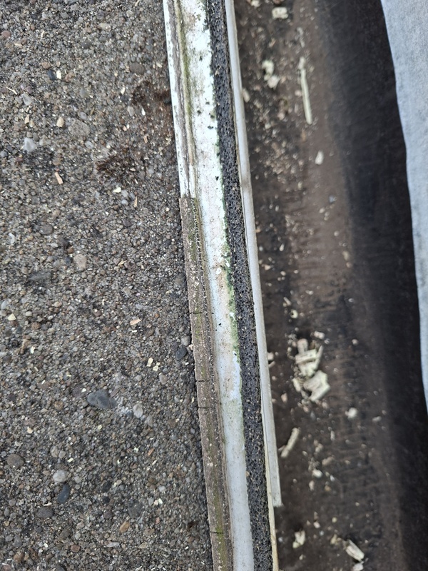

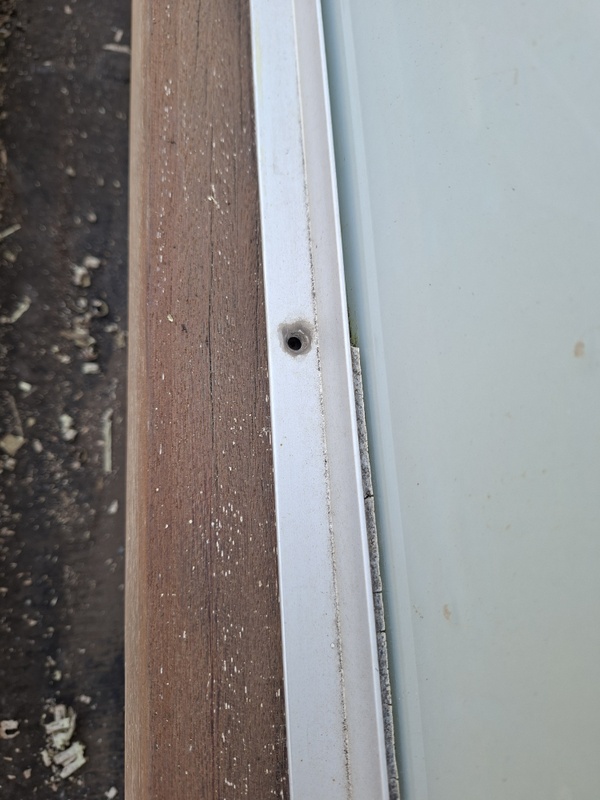

Onderaan een glasplaat zit een aluminium profiel waarin de strip flink verteerd is. Eronder zit ook nog een rubber strip die ik ook gelijk wil vervangen. Hoe heten deze strips?
Afbeeldingslocatie: https://tweakers.net/i/bXNPO3FxHEaSPJPgxENIzkhYj44=/x800/filters:strip_icc():strip_exif()/f/image/0iqkgVo3ORvQC3GKvtEjlpyJ.jpg?f=fotoalbum_large Afbeeldingslocatie: https://tweakers.net/i/TotB_ZHiAOQboi7frWENibZ9HV8=/x800/filters:strip_icc():strip_exif()/f/image/mWKqt2sK6l4J6QFJMnldim3K.jpg?f=fotoalbum_large

DasNieNix schreef op donderdag 18 juni 2026 @ 10:47:
[Afbeelding] [Afbeelding]
Beglazingsband?
Ik zou ook dat alu profiel lozen er een fatsoenlijke neuslat plaatsen.

Wolly schreef op donderdag 18 juni 2026 @ 10:50:
Beglazingsband?
Dat is wel een voor de hand liggende naam. Het kozijn is 50 mm breed, moet er dan een hele brede neuslat op die over het kozijn valt?

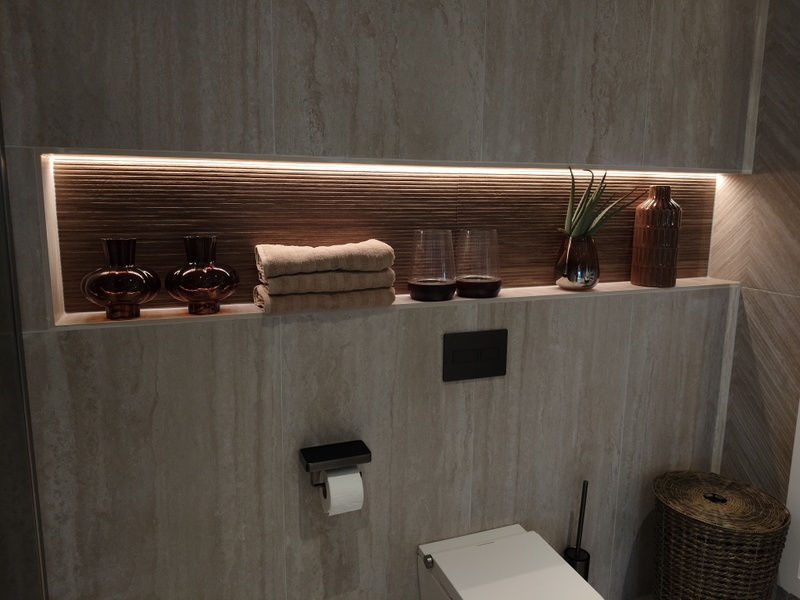

Hallo,
ik ben bezig met mijn badkamerverbouwing en in de showroom kwam ik iets heel moois tegen, zie hieronder een extra brede nis gemaakt met 2 tegels van 40x120.
Dusja die heb ik ook maar mee besteld, maar nu ik mijn voorzetwand wil gaan maken vraag ik me toch af hoe ik dit het beste kan aanpakken met zo'n lang zwevend gedeelte. Hoe zouden jullie dit doen?
Ik zou het liefste, net als op de foto, de nis totaan de muur, rechts, laten lopen. In eerste instantie wou ik de wand met metalstud en 20mm qboard maken alleen ik heb begrepen dat je metalstud niet 'zwevend' kan maken.
Alvast bedankt voor jullie input!Afbeeldingslocatie: https://tweakers.net/i/cbIMNc3xdZnILfYdOj0QcNY4IpU=/800x/filters:strip_icc():strip_exif()/f/image/ENF2GTAmjZzpkFuBNXuaU0c2.jpg?f=fotoalbum_large

hoe bedoel je zwevend? je koppelt het toch overal aan je achterliggende muur? of bedoel je met zwevend dat het niet staat?

Vanaf 24.00. Eerst gewone wand zetten met achterhout op de plekken waar de eindprofielen van je in tweeën gedeelde voorzetwand komt. De tweede wand maak je met dubbele metal stud. Wel zonde van je ruimte!!

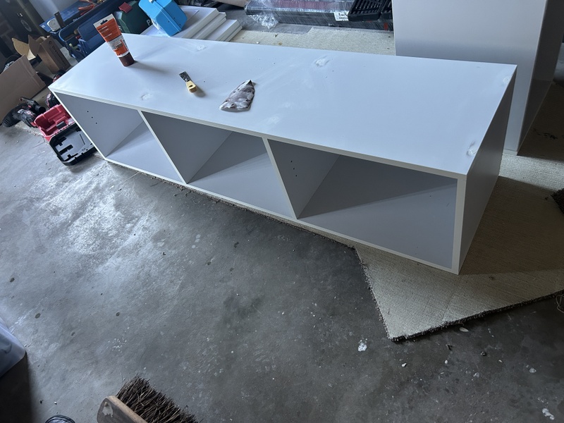

Goedenavond, ik meld me graag met een vraagje… Ik heb 2 kasten van 18mm MDF in mn mik gekregen en die moeten opgehangen worden aan een stenen muur (buitengevel).
Helaas blijken deze kasten (afkomstig van opmaatzagen) geen invallende achterwand te hebben, maar een achterwand van 18mm dik MDF.
De gebruikelijke ophangmethodes die ik ken (een lat in verstek zagen en de kast ook in verstek zodat hij op de lat hangt of het gebruiken van ophangbeugels) zijn lastig. De lat in verstek optie gaat echt niet. En de ophangbeugel (https://m.media-amazon.co...1-3+tkx+HL._AC_SX679_.jpg) maakt dat ik een flink gat in de achterkant moet zagen.
Allemaal niet helemaal waar ik heel warm van wordt. Zodoende vraag ik me af of ik de kasten (waar niet heel veel gewicht in zal komen te staan) niet gewoon zou kunnen ophangen met een aantal grote schroeven, al dan niet met een metalen plaatje aan de binnenzijde om het gewicht wat te verdelen…
Hopelijk heeft iemand een suggestie?
Afbeeldingslocatie: https://tweakers.net/i/BRL4oDkVooGxMBzMsW6p6k5MZlM=/x800/filters:strip_icc():strip_exif()/f/image/ySWFq56dWu4W9z5CZmm5zLvS.jpg?f=fotoalbum_large
Afbeeldingslocatie: https://tweakers.net/i/i1BR1NgYuq5yyz-Bo6YKepvSluA=/800x/filters:strip_icc():strip_exif()/f/image/8PVK8n1fx56jH6yx3MmgZN5S.jpg?f=fotoalbum_large

Meer opties dan de genoemde haaklat en ophangbeugels ken ik niet. Voor de genoemde beugels hoef je alleen kleine rechthoeken uit de achterwand te zagen; ik weet niet of jij dit een flink gat vindt. Voordeel van beugels is dat deze nog te stellen zijn.
Jouw genoemde schroeven door de achterwand kan ook maar je hebt dan geen stelmogelijkheden. De achterwand moet wel heel goed aan de overige panelen vast zitten.
Hoewel er niet veel gewicht in zal komen weegt de kast zelf al behoorlijk zwaar, hou hier rekening mee. De stenen muur lijkt me geen probleem.

Schroef een horizontale lat op de muur met twee keilbouten op hoogte van de onderkant van bodem kast. Kan het ding daar op steunen. En dan twee schroeven door achterwand kast in die je met goede pluggen in de muur vast zet. Desnoods vier.
Hoop wel dag de boel goed waterdicht is afgelakt, want mdf zuigt water op alsof het pleepapier is. Je houdt geen kast over :X

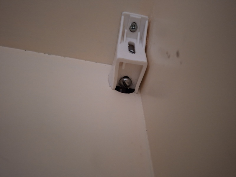

Jij adviseert dus om hem óp de keilbouten te laten leunen?
Overigens staat de kast binnen, dus over vocht maak ik me geen zorgen (en hij staat netjes in de lak)
DasNieNix schreef op maandag 22 juni 2026 @ 21:45:

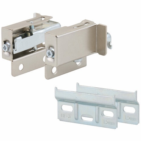

Ik heb het gevoel dat ik met zo'n gat niet uit kom, omdat er geen loze ruimte achter de achterwand zit. Normaal heb je daar een cm en daar zou dan dit plaatje;
Afbeeldingslocatie: https://tweakers.net/i/nnp8fjNgw3Z7lsTfR9d_C43O4mg=/fit-in/4920x3264/filters:max_bytes(3145728):no_upscale():strip_icc():strip_exif()/f/image/AppiLgcM5IEtZG9JfRFMkCXj.jpg?f=user_large
dan netjes in vallen. Maar omdat deze kast dus een achterkant heeft die gelijk is aan de zijkanten en bovenkant denk ik dat ik een gat ter grootte van heel dit metalen plaatje moet uitzagen, anders komt de kast alsnog niet strak tegen de muur lijkt me?

Nee, de kast steunt op de lat. De lat hangt vast met keilbouten, of gewoon paar dikke vijzen.
Er komt geen trekkracht op die bouten, enkel recht naar beneden. Dat is heel sterk, heb hier zo een patch kast hangen.

Je hebt ook ophangbeugels waar je geen plaat op de muur hoeft te monteren maar alleen een schroefhaak of sleufduim in een plug. Dan hoef je geen groot gat in de achterwand te maken.

Heb je een voorbeeld? Want ik had op voor ik me hier meldde al flink gezocht, maar ook met jouw termen vind ik zo snel niet iets waar ik het gevoel van heb dat jij het bedoeld.

Ja, dat stel ik voor. Hoeft geen hardhout te zijn, panlat is genoeg.
Het gewicht komt haaks op de vijzen, zo zijn die heel sterk. De bovenste vijzen dienen zodat de kast niet naar voor kantelt, inderdaad.
Tenzij je kast natuurlijk 1 meter diep is...
Of dit soort beugels:
https://nl.vidaxl.be/e/vi...lastic/8721288591012.html

Dus jij stelt voor om 3 stuks van een vurenlat op de muur te schroeven en deze ín de achterwand te laten vallen zodat de achterwand op deze 3 stukjes lat leunt. Verder wat 'losse schroeven' die hem strak tegen de muur houden.
De beugels die je benoemt heb ik letterlijk hier liggen, alleen dan neig ik er naar dat ik die plaatjes uit de achterwand moet zagen, want anders komt hij toch ook iets los van de wand?
Ik heb zo'n setje liggen, maar dan met een achterwand plaatje;
Zeg jij nou eigenlijk (sorry, ben een leek) dat ik die plaatjes kan vervangen door een stevige sleufduim en dan die set zich niet naar het plaatje laten toetrekken (d.m.v. aandraaien van de schroef), maar naar de sleufduim?

Dan doe je in plaats van een panlat aan de onderzijde een L-profiel. Zie je nauwelijks iets van. Profiel met goeie pluggen in de muur, kast erop en paar schroefjes in de kast. En dat hoeft ook geen overdreven profiel te zijn. Aluminium is prima.

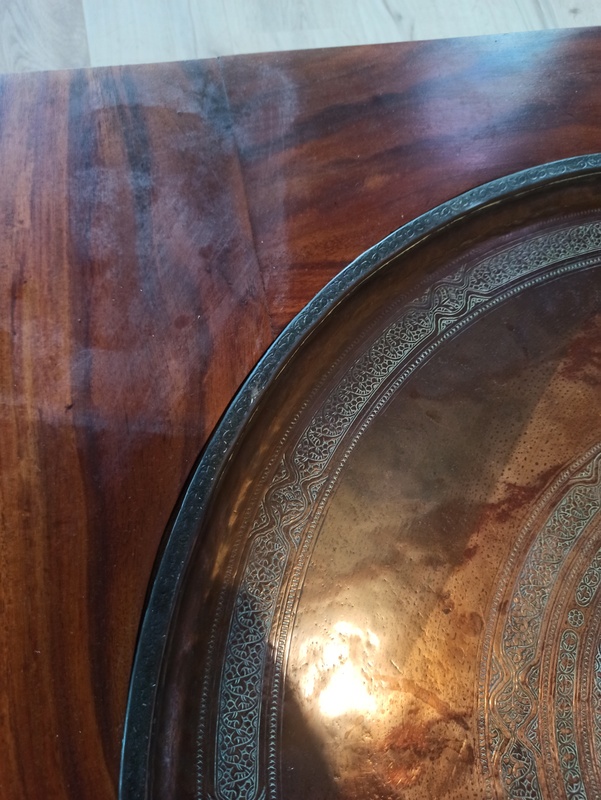

  • huppelepups
  • Laatst online: 11:54

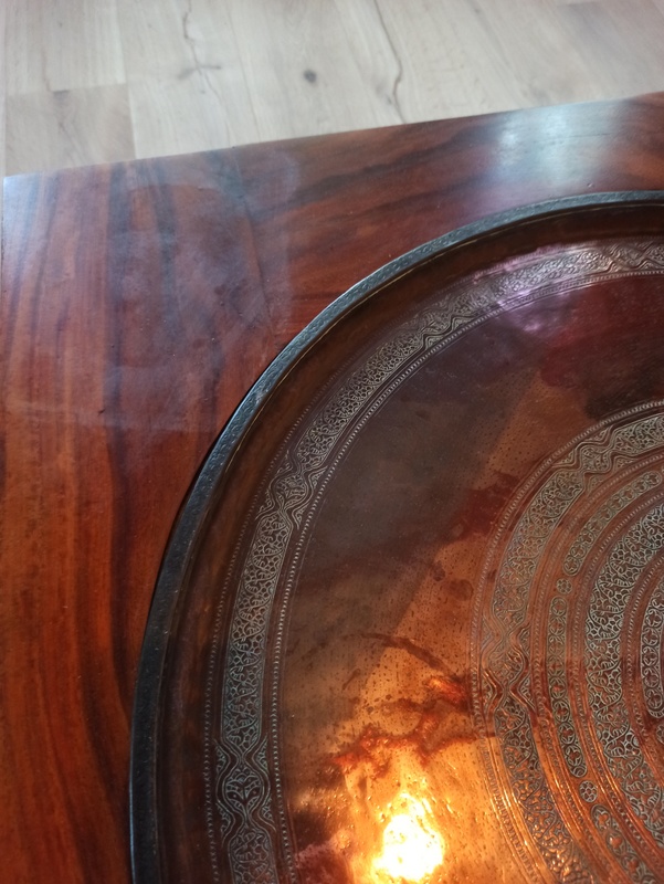

Afbeeldingslocatie: https://tweakers.net/i/khwJl6L9TYRbmnYIS_rtLPIZ3bU=/x800/filters:strip_icc():strip_exif()/f/image/fbTxHc2G7IEsrGgBdexMqpC3.jpg?f=fotoalbum_large
Afbeeldingslocatie: https://tweakers.net/i/FKh73aLDhrPp3npDWDZ73hNoyyM=/x800/filters:strip_icc():strip_exif()/f/image/5bsBiWkHlnUhHFSXLqrGDXv5.jpg?f=fotoalbum_large
Afbeeldingslocatie: https://tweakers.net/i/BBinZ-XH20EpDEx_tswO-ap1ymU=/x800/filters:strip_icc():strip_exif()/f/image/XtYv2SS9EUPNOOaQg9bKtzUE.jpg?f=fotoalbum_largeHeeft iemand enig idee hoe ik deze doffe plek uit deze koperen plaat kan krijgen en ook uit het hout op de hoek?
Het is denk ik ontstaan door waterschade, ik heb al de huis tuin en keuken middelen gebruikt. Dit heeft iets geholpen maar de plek lijkt dieper te liggen.

MiKeZZa schreef op dinsdag 23 juni 2026 @ 16:52:
Maar dan komt hij toch iets naar voren omdat ik geen ruimte achter de achterwand heb? Hij moet strak tegen de muur aan...
Of het met deze beugels kan weet ik niet. Probeer zonder in de kast te monteren of ze met een sleufduim kunnen en dan ook meten hoeveel ruimte je nodig hebt. Mogelijk moet je dan de beugels niet tegen de achterwand monteren maar iets er vanaf en deze ruimte al dan niet opvullen voor stevigheid.
Ik heb nog een foto gemaakt van mijn kast, deze beugels zijn van meer dan 25 jaar geleden en zolang hangt de kast ook al. Je ziet nog net de opening in de achterwand.
Afbeeldingslocatie: https://tweakers.net/i/E-Wkr59em4fBeOHfKil4vQPi1m4=/800x/filters:strip_icc():strip_exif()/f/image/2YvaUYgIxRTCWuAj3JNnBqFT.jpg?f=fotoalbum_large

  • Mr. Unexist
  • Laatst online: 15:32
huppelepups schreef op dinsdag 23 juni 2026 @ 21:05:
[Afbeelding]Heeft iemand enig idee hoe ik deze doffe plek uit deze koperen plaat kan krijgen en ook uit het hout op de hoek?
Voor het koper kun je Brasso koperpoets gebruiken, maar denk wel dat je dan de hele plaat moet poetsen anders krijg je kleurverschil.
  • huppelepups
Mr. Unexist schreef op woensdag 24 juni 2026 @ 15:33:
Ja die heb ik meerdere keren geprobeerd maar het hielp niet om die diepe vlek eruit te krijgen.
  • Mr. Unexist
huppelepups schreef op woensdag 24 juni 2026 @ 15:38:
Zit er geen blanke laklaag op en is die beschadigd?
Ik denk dat je materiaal moet gaan verwijderen, door schuren (of stralen) en daarna poetsen met Brasso. Dat zal best wat werk zijn en het aanzicht van de plaat veranderen.
Volgens AI:
Gezien het om een decoratief koperen object gaat, moet u extra voorzichtig te werk gaan om krassen en het verlies van de originele glans te voorkomen. Decoratief koper heeft namelijk vaak een dunne laklaag ter bescherming; als deze beschadigd is, ontstaan er zwarte vlekken.Stappenplan voor decoratief koperVolg deze stappen om de zwarte vlekken veilig te verwijderen zonder het object te beschadigen:1. Controleer op een laklaagAls de zwarte vlekken zich onder een doorzichtige, bladderende laag lijken te bevinden, is de beschermende laklaag aangetast.De oplossing: U moet eerst de oude laklaag verwijderen. Leg het object in kokend water met een paar eetlepels baking soda (zuiveringszout). De lak bladdert er dan vanaf. Pas daarna kunt u de vlek zelf behandelen.2. De milde vlekbehandeling (Zonder krassen)Gebruik voor decoratieve spullen geen agressieve schuurmiddelen zoals grof zout, omdat dit permanente krassen achterlaat in het gladde koper.Maak een gladde pasta van baking soda en vloeibare zeep (of een paar druppels water).Breng dit aan op de zwarte vlek met een zachte microvezeldoek of een zachte tandenborstel.Wrijf heel voorzichtig in cirkelvormige bewegingen over de vlek.3. Professionele glans herstellenAls de pasta niet diep genoeg doordringt, kies dan voor een fijne, vloeibare koperreiniger zoals HG koper glans polish of Brasso. Deze producten bevatten chemische reinigers die de zwarte oxidatie oplossen zonder dat u hard hoeft te schuren. Apply met een watje of zachte doek.Voorkom toekomstige zwarte vlekkenDecoratief koper reageert snel op vocht en aanraking (huidvet).Spoel het object na het reinigen perfect schoon met lauw water.Droog het direct grondig af met een schone microvezeldoek.Tip: Spuit het object eventueel in met een speciale blanke lak voor metaal (zoals HG koper beschermer). Hierdoor krijgt zuurstof geen kans meer en blijft het koper jarenlang glanzend zonder zwarte vlekken.
  • Edje44magnum
  • Registratie: Juni 2021
  • Laatst online: 12:46
Zo te zien is dit een watergedragen vernis
en die kan niet tegen langdurig watercontact. dan slaat hij een beetje melk Wit blauwig uit. dit is er misschien uit de polijsten. vraag het aan een schadehersteller of iemand die autolak kan polijsten. of even op YouTube kijken hoe je het zelf kan doen

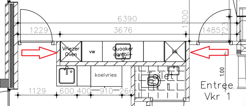

  • ChillPascal
  • Laatst online: 16:15
ChillPascal
In the end...
Dag klussers. De kastenwand van onze keuken zal in een nis komen te staan, waarbij de bovenste 20 cm wordt afgewerkt middels een koof. Aangezien de kastenwand ook een vriezer en koelkast bevat moet deze kunnen ventileren. Hiervoor kan een rooster in de koof worden opgenomen, maar dat vinden wij erg storend.
Wij zien een andere optie door het aanbrengen van een ventilatierooster aan de zijkant van de koof. Omdat het een nieuwbouwwoning betreft hebben wij nog de mogelijkheid om dit mee te laten nemen in de te lijmen binnenwanden (kalkzandsteen). De aannemer adviseert in eerste instantie om een rooster naderhand te boren. Echter zit je dan vast aan een lelijk en waarschijnlijk groot rooster. Zelf zaten wij meer te denken aan een smal sleuf- of lijnrooster. Ik kan zo helaas geen geschikte modellen vinden waarbij je op voorhand (een gedeelte) kan verwerken in de kalkzandsteen muur.
Hopelijk hebben jullie tips.
Omdat een afbeelding meer zegt dan 1000 worden, hieronder de plattegrond met de rode pijlen voor de sleufroosters.
Afbeeldingslocatie: https://tweakers.net/i/viEMpzUwQaeWX5g4qcsciDsI2kY=/800x/filters:strip_exif()/f/image/ru2B8eZVowyThPZw4snfNBLE.png?f=fotoalbum_large
  • FabianGTI
  • Laatst online: 16:19
ChillPascal schreef op dinsdag 30 juni 2026 @ 14:44:
Ik citeer even mijn post uit het keuken topic:
FabianGTI schreef op woensdag 24 juni 2026 @ 08:15:
Die roosters zijn zo vreselijk ouderwets en overbodig, gewoon de onderste plint 5 tot 10mm speling geven aan de bovenzijde (zie je niet) en de bovenplint van de kasten 5mm vrij houden over de gehele breedte en je hebt voldoende koeling voor de apparatuur.
En dit kan ook prima bij bijvoorbeeld een kookeiland waarbij er een kookplaat is geplaatst met afzuiging.
  • Jannibal23
  • Laatst online: 15:53
Is een rooster in de plint geen optie?
Optie van @FabianGTI is mooier
[ Voor 41% gewijzigd door Jannibal23 op 30-06-2026 15:04 ]
  • Edje44magnum
Roosters kunnen heel lelijk zijn hoeft niet natuurlijk als je een zwarte plint hebt maar heb je toevallig een witte plint dan is een rooster een groot zwart gat maar zoals hierboven gewoon je plint iets lager houden Dan heeft hij lucht genoeg om te koelen
  • ChillPascal
ChillPascal
In the end...
FabianGTI schreef op dinsdag 30 juni 2026 @ 15:03:
Ah thanks, niet gezien. We hebben inderdaad aan de onderzijde al een ventilatieopening, echter zou deze volgens de adviseur ook aan de bovenzijde moeten. Als je daar speling houdt van 5 mm ga je toch wel zien, niet? Vooral als je de deur opent. Wij willen de keuken inbouwen, waarbij de voorzijde van de corpus, gelijk ligt met de voorzijde van de wand. De frontjes steken dus theoretisch voorbij de wand.
Jannibal23 schreef op dinsdag 30 juni 2026 @ 15:03:
Zie hierboven, zou beide nodig zijn.
Edje44magnum schreef op dinsdag 30 juni 2026 @ 15:15:
Klopt, het gaat niet zozeer om de ventilatieopening aan de onderzijde, maar meer aan de bovenzijde. Dat lijkt me nooit heel fraai te worden.

  • Mjier
  • Registratie: Juli 2023
  • Laatst online: 15:36
"Als je het niet wilt zien, leg er dan een accent op".
Je kunt bijvoorbeeld een koofje maken met een led-strip erin. Dan krijg je een mooie lichtlijn boven je keuken, en kun je via vie koof ventileren.
Vaillant Arotherm plus 55/6 - Atlantic Explorer V4 200l - Solaredge 1800wp - Home Assistant - Macte voyager twin
  • theduke1989
  • Laatst online: 20-09 22:30
Hallo allen
Afbeeldingslocatie: https://tweakers.net/i/13Q3SRDktQBVSXortCFpcjFU7gM=/fit-in/4000x4000/filters:no_upscale():strip_exif()/f/image/OHrctU2BIxkHyfSc420cQjgF.png?f=user_large
Ik heb een vraag, weet iemand een goede oplossing, we willen een dakgoot plaatsen.
Maar de overdakking van de garage en de huis worden 1 lijn. je ziet dan de dakgoot wanneer je voor de huisdeur staat. iemand die een mooie oplossing heeft??
[ Voor 148% gewijzigd door theduke1989 op 01-07-2026 10:09 ]
  • Ken Wood
  • Laatst online: 14:01
ChillPascal schreef op dinsdag 30 juni 2026 @ 15:37:
Bij ons is eerst de koof geplaatst en daarna de keuken. Tussen de koof en de kasten (vriezer en koelkast) zit een paar millimeter. Ik vind dit totaal niet storend. In de plint zitten ook nog twee kleine roosters. Dit gaat al drie jaar goed wat betreft ventilatie.
  • Beekforel
  • Laatst online: 16:20
Beekforel
Is eigenlijk geen vis
theduke1989 schreef op woensdag 1 juli 2026 @ 10:05:
Hallo allen
Een verholen goot noemen ze dat volgens Google.
Wel gek dat afschot die kant op is, ik zou dit naar links verwachten.

Beekforel schreef op woensdag 1 juli 2026 @ 12:07:
Een plat dak krijgt aan de zijkant toch een dakopstand? Icm afschot naar links gaat dan het regenwater die kant op.
Er zal altijd een "druprand" zijn, ook als je er een goot onder hangt zal die goot weer een rand hebben die drupt?
Omdat de platte dak inderdaad plat is, maken we die afschotisolatie van huis af naar links, aan die kant komt een normale dakgoot die het water op moet vangen.
voorkant, ja moet ook wat opgevangen worden, vooral als je er onder staat,. nu heb ik dit kunnen vinden
Afbeeldingslocatie: https://tweakers.net/i/p8i3TN7fWXan87UFg7Kqtdg61Ts=/800x/filters:strip_exif()/f/image/Tlw8J5xUQzsjvTneJOQCdQcm.png?f=fotoalbum_large in principe zie je dus van voren niet een dakgoot, maar een metalen lijst, alleen wanneer je bij de voordeur staat zie je wel dit, maar goed niet echt een probleem denk ik zo. of zijn er betere oplossingen!

theduke1989 schreef op woensdag 1 juli 2026 @ 12:11:
[Afbeelding] in principe zie je dus van voren niet een dakgoot, maar een metalen lijst, alleen wanneer je bij de voordeur staat zie je wel dit, maar goed niet echt een probleem denk ik zo. of zijn er betere oplossingen!
als je goot links komt en al je water daarheen loopt dan is het enige wat er van die voorste rand afkomt toch een paar druppels? als je daar niet onder wil staan stap dan naar achteren.
Of begrijp ik je probleem niet?
