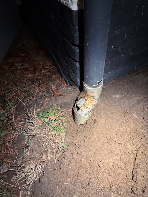

Afbeeldingslocatie: https://tweakers.net/i/tcCEZCWwOGNo1H25tQOeD-jb6FQ=/fit-in/4920x3264/filters:max_bytes(3145728):no_upscale():strip_icc():strip_exif()/f/image/WW6bvDG37QW9WSaBWwkiJ1EA.jpg?f=user_large
De vorige bewoners hadden de hwa professioneel dicht geductapped/half begraven in het zand. Nu is de verplaatsing van 5 cm volgens mij net teveel voor 2x 45 graden bochtjes. Nu kon ik op internet wel een 22,5 graden bochtje vinden, maar gaat dat mijn oplossing zijn? Kan die namelijk niet gewoon een bouwmarkt halen, dus even proberen zit er niet in. Of is er een makkelijkere/andere oplossing voor dit probleem?

Zet een stukje buis tussen de twee bochtjes?

Je kan twee keer 10 graden nemen en een stukje buis ertussen

@Eppo © Kun je niet wat dieper graven en dan kijken of de bochtenparade onder het maaiveld past. Staat gelijk een stuk netter vind ik altijd.
Wildkamp, Warmte service hebben ook wel 22,5 ook in antraciet.

Bij warmteservice had ik gekeken, maar daar kon ik niks kleiner vinden dan 45 graden in 70mm (https://www.warmteservice.nl/Installatiemateriaal/Waterafvoermateriaal/PVC-Hulpstukken/c/116?q=::Maat__unit_mm__pos_90__select__string:70), maar ik zag dat wildkamp ze wel had liggen. Ga ik daar even langs, kan ik gelijk even meten of het binnen de 5cm past. Het is dan wel niet antraciet, maar de pijp is toch geschilderd dus had toch kleur verschil gehad.
