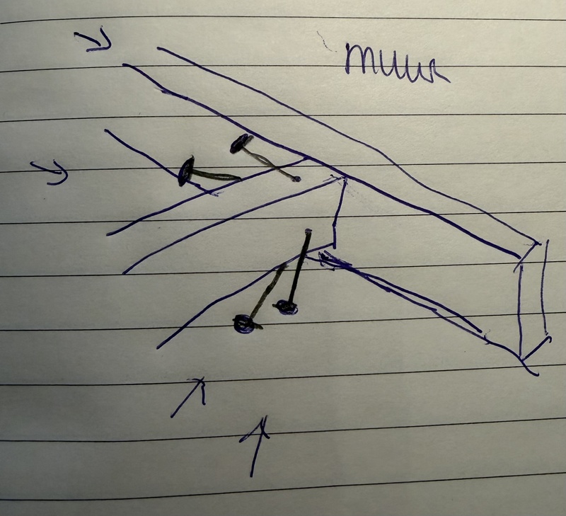

Ik heb een isolatievraagje waar ik niet echt uitkom. Onze jaren 30 woning heeft bakstenen gevels een spouw van 90mm. Deze spouw is gevuld met EPS parels. Nu heb ik boven in de slaapkamers de mogelijkheid om de stenen muur aan de binnenzijde aanvullend na te isoleren ivm een kleine verbouwing.
Als ik dit invoer in Ubakus zou ik met 2 PIR 2 zijdig aluminium geen condens of vochtproblemen krijgen maar ik vind het tricky om 2 isolatie materialen op dezelfde schil te plaatsen. Kan iemand mij bevestigen dat dit mogelijk is zonder vochtproblemen?
  • No Hands
  • Laatst online: 09:26
saabfanatic schreef op vrijdag 23 januari 2026 @ 14:36:
Dat kan prima, eps parels zijn dampopen naar buiten en je PIR is dampdicht aan de binnenkant. Daarbij zijn bakstenen vrij ongevoelig voor vocht.

No Hands schreef op vrijdag 23 januari 2026 @ 15:23:
Let wel op bij eventuele koppen van houten balken, Door de isolatie aan de binnenzijde wordt het binnenspouwblad koud. Als er tocht of vochttransport kan ontstaan langs de balkkoppen krijg je daar condens en rotte balkkoppen.

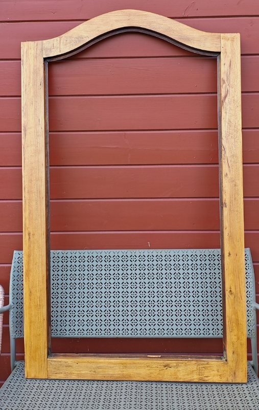

Ik ben een antieke kast aan het opknappen. Ik ben nu op het punt dat ik de spiegel weer terug wil plaatsen. Maar ik heb natuurlijk niet heel goed opgelet bij het uit elkaar halen. Ik herinner me nog een aantal wiggen, maar hgoe die precies zaten weet ik niet meer en ze vielen ook uit elkaar bij het demonteren, dus ik heb ze ook niet bewaard. Iemand een idee?
Afbeeldingslocatie: https://tweakers.net/i/1lv0YptqW6YdhkdMp1l7Z1HSTQ0=/fit-in/4920x3264/filters:max_bytes(3145728):no_upscale():strip_icc():strip_exif()/f/image/7TQCmPVatZuMq4iScon26OZ4.jpg?f=user_large
De spiegel past losjes in de sponning, met een houten plank er achter.

zonoskar schreef op zondag 25 januari 2026 @ 18:41:
Ik gok erop leggen, dan de plan erachter en die met kleine nageltjes aan de zijkant vasttimmeren.
Als het toch niet in het zicht komt. Zou je eens kunnen kijken of je met iets als compri band / tochtstrip hem vast kan zetten. Dan zit ie wel strak maar heb je ook demping bij beweging.
Heel moeilijk te zien hoe het zit. Ik vermoed dat je de spiegel in de sponning kunt leggen, en er in de hoeken/lijsten sleuven zitten waar je een dun stukje hout in kunt tikken?
Of zoals je lijsten spant?
Afbeeldingslocatie: https://images.gerstaecker.nl/out/pictures/generated/500_500/427214/GERSTAECKER+XL+Spielatten.jpg
https://www.gerstaecker.n...oj2ElXQF6sLwaArFmEALw_wcB

  • zonoskar
zonoskar
<-- Mika R.I.P!
Zwartoog schreef op maandag 26 januari 2026 @ 09:57:
Nee, de sponning is geheel vlak. Volgens mij zat het zo:
Afbeeldingslocatie: https://tweakers.net/i/8dmgec9y0vugqAG6HMvmn_pU3iM=/fit-in/4000x4000/filters:no_upscale():strip_exif()/f/image/dhxePj2nYnq397ne7pM0fQFn.png?f=user_large
Blauw is de spiegel, groen de achterplaat. Rood is de wig. Er zaten voor zo ver ik kan herinneren een stuk of 8 wiggen, 2 per kant.
  • polthemol
polthemol
zonoskar schreef op maandag 26 januari 2026 @ 11:07:
fix het met latjes en wat van die schuimband? Schuimband langs de randen onder het glas, plat ertegen, latten langs de kanten zodat de plaat het glas vast zet en klaar.
  • Zwartoog
  • Laatst online: 08-11 21:23
Het ziet eruit alsof die donkerbruine met spijker de spiegel op z'n plaats houd en de wigjes vooral dienen om te voorkomen dat de spiegel los blijft zitten/gaat trillen.
Als je de achterkant niet gaat zien (niet in een duur oid) kun je het ook anders aanpakken (compriband + extra deklat oid).
  • zonoskar
zonoskar
<-- Mika R.I.P!
Met compriband proberen kan geen kwaad natuurlijk. Ik eens wat van die band kopen.

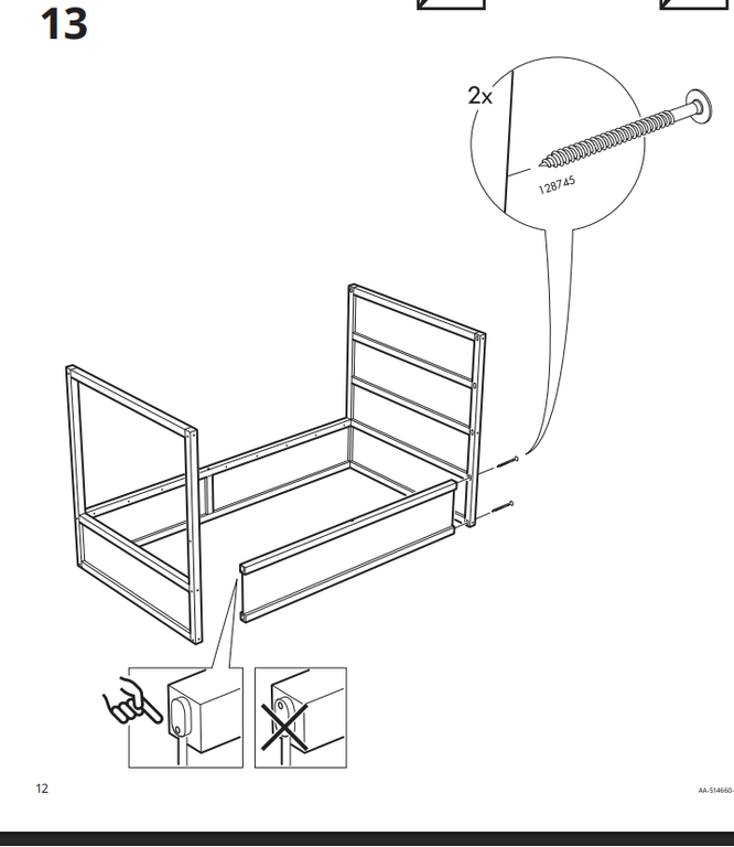

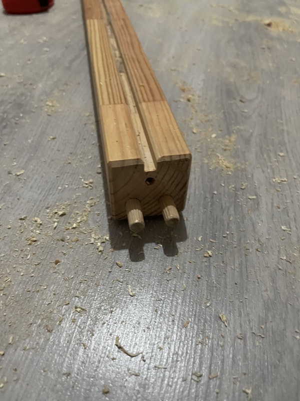

  • Denman
Ik heb al best wat constructies gemaakt die in alle jaren nog steeds even stevig staan (eettafel bank, buitenkeuken, etc) maar nu mijn zoon van 8 hierop komt te liggen toch even een check voor de zekerheid.
Ik ben een IKEA KURA semi hoogslaper aan het ombouwen naar een hoogslaper. De standaard staanders heb ik vervangen door 44 x 69 staanders, aangezien ik toch al de hoogte in moest. Voor de liggers wil ik de 44 x 44 palen hergebruiken van de KURA zelf. Ik heb een vraag over de verbinding, en met name de 2 liggers waar de lattenbodem op rust. In die liggers wordt een stalen U-profiel geschroefd waar de latten weer in komen te liggen.
Mijn plan was om per ligger (eigenlijk geldt dit voor het gehele bed) 2 x een 8mm deuvel te gebruiken, plus de 8cm schroeven die ook al gebruik werden bij de KURA. Zie ook onderstaande foto, de schroef moet er uiteraard nog in, die wordt van buitenaf de staander in geschroefd. Het bed zelf ga ik trouwens aan de muur verankeren (weet nog niet helemaal hoe gezien er ruimte tussen het bed en de muur zit, circa 4cm, maar ik denk met een klosje ertussen).
Gaat deze verbinding van deuvels en een schroef in het midden stevig genoeg zijn? Let wel, hoewel ik zeker wil zijn van mijn zaak, wil ik absoluut niet over engineeren. Chemische ankers, balken van 20 x 20 cm e.d. ga ik dus niet gebruiken :+
En het liefst wil ik dus zo "onzichtbaar" mogelijk werken. Dus zonder extern zichtbare beugels e.d. Maar als dit niet anders kan, dan ga ik daar natuurlijk alsnog voor :)
Afbeeldingslocatie: https://tweakers.net/i/QJZ9zt7JZOLlFPLWKKumCq0vGzw=/x800/filters:strip_icc():strip_exif()/f/image/PsR5ewgzYOH8rLgJYWojGekz.jpg?f=fotoalbum_large

  • ephymerous
  • Laatst online: 08:25
Even een checkvraag van mijn kant. Ik wil dit voorjaar een carport gaan bouwen. Eén van de balken komt tegen de muur van het huis en een andere balk komt tegen de garage aan. Beiden ga ik monteren met chemische ankers. Daar zitten ze tegen de muur en vanuit de muurzijde balken bevestigen is daarmee geen optie.
Als ik de balken met aan de boven-, onder- en zijkant (schuin) vastschroef met schroeven 8x160mm dan lijkt het me toch ruim stevig genoeg? Ik vind balkdragers namelijk erg lelijk en ze komen in het zicht :) Ringbalken worden 220x65 en de dwarsbalken 200x65. Overspanning 4 meter met een lichtstraat.
Afbeeldingslocatie: https://tweakers.net/i/FznjJdL9wrgJ_9nZz9DKxEb00bA=/800x/filters:strip_icc():strip_exif()/f/image/CM3bxT2vcUyDj4ULFPjWusw5.jpg?f=fotoalbum_large
Vergeef me mijn provisorische schetsje :>

  • ID-College
  • Laatst online: 10:39
ephymerous schreef op dinsdag 27 januari 2026 @ 09:28:
#care? Gewoon balkdragers monteren, die zijn daar toch voor? Ze zitten toch aan de binnenkant en zo ongewoon zijn ze niet.. Zou zelf niet zonder balkdragers monteren, ze zijn er met een reden ;)
  • Bezulba
  • Laatst online: 08-11 12:14
Bezulba
Formerly known as Eendje
Een mooie balkdrager netjes gemonteerd vind je lelijker dan schroeven die schots en scheef schuin in de balk zitten?
blup
  • ephymerous
Bezulba schreef op dinsdag 27 januari 2026 @ 09:39:
Ja want die belanden uiteindelijk onder een laagje plamuur en verf :)
ID-College schreef op dinsdag 27 januari 2026 @ 09:37:
Smaken verschillen nou eenmaal.
[ Voor 38% gewijzigd door ephymerous op 27-01-2026 09:42 ]

  • Wolly
Dan gebruik je toch onzichtbare balkdragers.
Of inkepen van het hout.
  • ephymerous
Wolly schreef op dinsdag 27 januari 2026 @ 09:42:
Die had ik ook gezien en is ook een optie. Maar als een andere makkelijkere en vooral goedkopere manier volstaat… ;)
XXXVI

  • ID-College

  • ephymerous
ID-College schreef op dinsdag 27 januari 2026 @ 10:08:
Ik krijg het idee dat je iets wilt wat niet kan. Zo stevig zijn schroeven nou ook weer niet en ik kan je nu al vertellen dat dit gaat verzakken op sommige plekken (met als gevolg dat er plassen water op plekken blijven liggen wat niet meer weg kan als je dak plat is). Alternatief is regelwerk maken en afdichten.. Keuze aan jezelf!
En dat is nou exact wat ik wil dubbelchecken, wat niet kan dat kan niet. Dan hebben we inderdaad twee opties; onzichtbare of zichtbare balkdragers. Ik zie namelijk veel carports in de buurt waar de balkenlaag zichtbaar is en geen (zichtbare) balkdragers zijn gebruikt.
Als ik zou kiezen voor de onzichtbare. Kan ik dan de andere dwarsbalken wel schroeven? Aangezien de ringbalk aan de andere zijde vrij ligt en ik dus vrijuit kan schroeven. Of betekent dit overal onzichtbare balkdragers?
[ Voor 6% gewijzigd door ephymerous op 27-01-2026 10:12 ]
XXXVI
  • Wolly
ephymerous schreef op dinsdag 27 januari 2026 @ 10:11:
Volgens mij mis je de 3e optie die ik noemde.
Afbeeldingslocatie: https://www.woodworking.nl/data/attachments/146/146367-5cba05372a00d6abd2c842708154ea72.jpg

Denman schreef op dinsdag 27 januari 2026 @ 09:01:
Eventueel de deuvels vervangen door staal?
M8 draadeind oid?
Alleen zal de passing dan niet zo strak kunnen als met deuvels.
Anders misschien paspennen of van die spanbussen
  • ephymerous
Wolly schreef op dinsdag 27 januari 2026 @ 10:26:
True, excuus. Klopt dan de stelregel nog? "Iedere 5 cm balkdikte is één meter overspanning". Ik kan me voorstellen dat de balk op het punt waar de balk smaller wordt ook aan sterkte inboet.
XXXVI
Ik zie dat het origineel met een schroef en een soort ovalen ding vast zit? Is dat niet opnieuw te gebruiken?
Afbeeldingslocatie: https://i.postimg.cc/X7M10TRF/screenshot-479.png

  • ID-College
Wat Wolly hierbij zet is natuurlijk hoe overkappingen gebouwd worden.. Maar met 4m overspanning is dat een behoorlijk stuk vind ik. Stukken eruit halen om in verband te leggen, kan betekenen dat je balk weer dikker/hoger moet zijn. Je verliest daar weer hoogte mee en die balken worden ook niet goedkoper.
Ik kan je helaas niet helpen of dit kan, dat weet vast wel iemand hier hoop ik :) Ik heb het zelf met schroeven op mijn overkapping (dat wat jij schetste) en precies bij die balk is het gaan verzakken (waardoor er nu water ligt). De rest zijn wel met balkdragers geplaatst en daar is het niet verzakt. Kortom ik zou:
  • Balkdragers plaatsen; of
  • Zorgen dat ze op elkaar leunen en dan vastzetten.
Ze los tegen elkaar houden en dan vastschroeven zou ik niet doen, daar ga je spijt van krijgen. Vergeet ook niet dat sneeuw een behoorlijk gewicht kan toevoegen en dat er soms mensen overheen lopen.. Geheid trouble over 5 jaar..

  • Denman
Wolly schreef op dinsdag 27 januari 2026 @ 10:36:
Dat ovalen ding is eigenlijk ook een soort deuvel. Van hout dus. Bij gebrek aan goed gereedschap om ze strak en nauwkeurig in te frezen in de nieuwe staanders heb ik die er af gezaagd met m'n afkortzaag. Vandaar de deuvels :P
Kan me voorstellen dat die schroefverbinding met elke keer dat er iemand op dat bed klimt / springt toch wat slijt. Vraag me af of een inschroefmoer (+bout) dat wellicht verbetert. Maar vooral je ziet het vermoedelijk niet losser worden tot er daadwerkelijk iets los schiet.
Lijmen zou het wat steviger maken + je ziet het waarschijnlijk wanneer de lijm gebroken is en e.e.a alleen nog op de schroef hangt.
Of toch een klein schuin klosje onder de hoeken schroeven (ordegrootte van 44 x 44 x 44, doormidden). Ook daarvan: je gaat het zien als 't twijfelachtige klappen heeft gevangen, d.w.z. vóór ineenstorting uit. (Dit zou ik zelf doen.)

ephymerous schreef op dinsdag 27 januari 2026 @ 09:45:
Je kan nog overwegen om balk op de muur onder de balken van het dak te plaatsen. dan heb je niet het probleem dat het dak aan schroeven gaat hangen. hout verbinden maken met modern gereedschap is als ik eerlijk ben ook niet echt een probleem. het is niet dat je 3 weken moet staan hakken met een beitel. mooier kost nu eenmaal meer geld en/of meer moeite.
  • KillaZ
  • Laatst online: 10:33
Die 4 meter nekt je wel, je zou eventueel zwarte balkdragers kunnen overwegen als je de onzichtbare te veel gedoe vindt. Aan de andere kant zou je kunnen werken met een klein overstek met half inkeping.

Gwaihir schreef op dinsdag 27 januari 2026 @ 12:00:
Dat klosje is een goede suggestie ja! Ik heb nog wat 44 x 69 balk over die ik prima in verstek kan zagen.
Overigens was deze schroefverbinding bij de KURA ook al van toepassing. Al was de originele "deuvel" wel wat groter dan de 2 deuvels die ik nu gebruik. Kan dat nog zo'n enorm verschil in draagkracht / stevigheid geven dan? Overigens stond de KURA nou ook niet bepaald heel stevig, en daar zaten de schroeven er nog even ver in als tijdens de montage. Er was daar verder ook niks gelijmd. Daarom leek deze constructie me ook stevig genoeg.

  • Evo X
  • Laatst online: 10:34
Ik vermoed dat dit in de praktijk echt minder fraai wordt dan een balkdrager. Nooit lang overnagedacht maar je zou ook nog iets om de balkdrager heen kunnen knutselen naderhand met hout om hem uit het zicht te halen?
