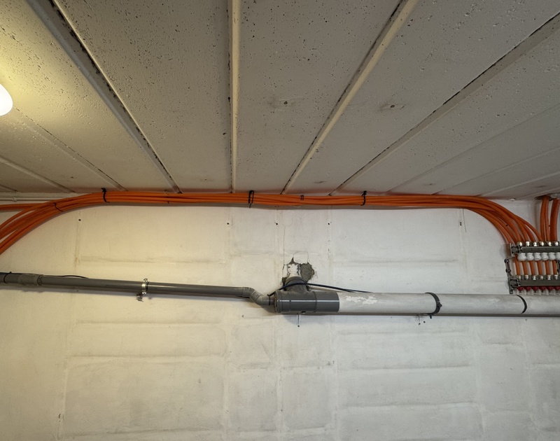

Kleine update van de vloerverwarmingsleidingen die door de onverwarmde kelder lopen in onze jaren 70 woning.
Gisteren individueel buisisolatie aangebracht, kon de leidingen niet opnieuw rangschikken aangezien ze al vast zitten aan beide kanten.
Echt mooi is het niet maar hopelijk wel functioneel, voel in ieder geval al een stuk minder warmte in de kelder vrijkomen.

Hoe werkt dat eigenlijk met de ontluchting van de vloerverwarming? De verdeler zit lager dan de leidingen in de vloer?replica17 schreef op zondag 11 januari 2026 @ 09:33:
Ik wil een geïsoleerde buis (die zijn gewoon zo te kopen) voor de leiding naar de verdeler van mijn vloerverwarming. De installateur vond dat onzin, want binnen de schil. Ja, daag, ik ga geen koof warmstoken als dat niet nodig is.
De vloer bestaat uit twee delen: 4 groepen lager dan de verdeler en 2 erboven. Ontluchten ging zonder problemen.orf schreef op zondag 11 januari 2026 @ 09:38:

Mooi! Ik zou ze alleen wel weer ondersteunen/ophangen. Nu zit er teveel kracht op de koppelingen van je verdeler, waardoor deze los kunnen komen, met lekkages tot gevolg.replica17 schreef op zondag 11 januari 2026 @ 09:33:

Ik zou nog een doos maken van PIR ofzo die je over de verdeler heen kan zetten. Scheelt ook weer warmteafgifte.replica17 schreef op zondag 11 januari 2026 @ 09:33:

Ik neem aan dat je de bundel leidingen nog wel even netjes aan het plafond gaat hangen? Want dit:replica17 schreef op zondag 11 januari 2026 @ 09:33:

- Ziet er niet uit
- Geeft een grote kans op lekkage van de leidingen. De belasting bij de koppelingen met de verdeler is veel te hoog zo.
Ik heb mijn vloerverwarmingverdeler in mijn verder onververwarmde garage hangen; isoleer ik ook niet; functioneert gewoon mooi als radiator.

Dat weet ik, vandaar de vraag.loeberce schreef op woensdag 14 januari 2026 @ 16:00:
@No Hands Een septic tank en IBA zijn echt verschillende oplossingen als je niet aangesloten bent op riolering. Bij een IBA wordt biologische afbraak bewerkstelligd en is de uitgaande kwaliteit van het water veel beter dan bij een septic tank.
Ik kan me trouwens niet voorstellen dat 80mm de aansluiting op de IBA is.

Een controlevraag. Ik ben bezig met de renovatie van het toilet en heb een zwarte PP afvoerbuis met een binnendiameter van 102 tot 104 mm. Klopt het dat dit een standaard PP buis is van 110 mm diameter en een dikte van 3,4mm?
Het is de bedoeling om hierop een Geberit PVC sprongbocht aan te sluiten. Deze zou moeten passen in een buis vaan 100 mm tot 105,6 mm.

Dat is vast en zeker een gewone 110 ja, PE is wat ongebruikelijk aangezien je bijna altijd PVC tegenkomt, maar dat maakt voor de sprongbocht niks uit.weekend warrior schreef op dinsdag 20 januari 2026 @ 12:31:
Je zal hem wel een eind vrij moeten kappen natuurlijk maar met wat beleid moet dat prima lukken.
