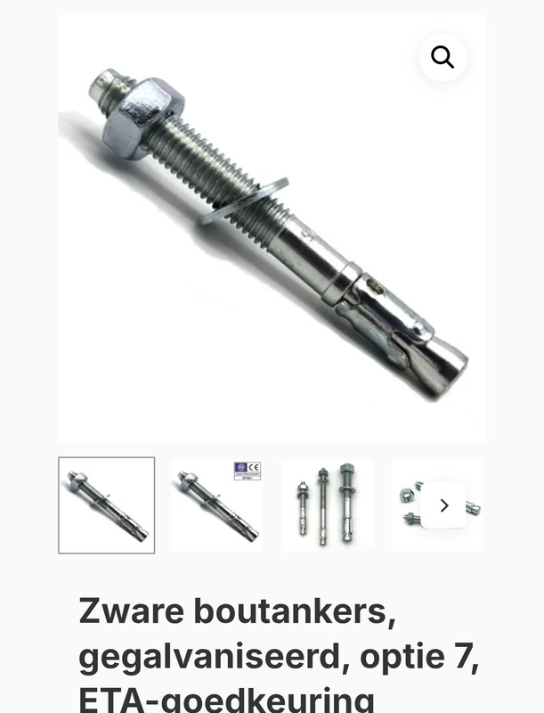

Ik heb voor een hangstoel een flinke haak aan het plafond (kanaalplaatvloer) gemaakt.
Die heb ik met stalen pluggen vastgezet, en met bouten verder bevestigd.
Nu merkte ik dat de bouten niet meer goed vast zaten, en heb ik de haak eraf gehaald.
Het plan is om dat ding met een chemisch anker en draad vast te zetten.
Maar ... de stalen pluggen zitten er nog in. Ik krijg ze er niet uit, tot nu toe.
Kan ik het chemisch anker in de pluggen spuiten, en daarmee dus het draadeind vastzetten?
Of moeten de stalen pluggen eruit en dan het chemisch anker erin?
Zoja, hoe krijg ik de pluggen er dan uit?

Ik zou het risico niet lopen om die te laten zitten. Die bout ziet niet voor niets los.
Misschien kun je ze eruit boren? Metaalboor met de diameter van de buitenkant plug? Geen idee of dat werkt. Of proberen met een platbek tang naar binnen te knijpen, en daarna draaien en eraan wrikken? Zal wel wat schade opleveren aan de gaten..

Eruit halen, maar voordat je dat gaat doen: Zijn je bouten wel lang genoeg? (volgens specificaties van de pluggen) Want eigenlijk zou dit niet los moeten komen.

Nieuwe gaten boren, als je met chemische ankers aan de slag gaat heb je toch al een probleem om het ooit weer netjes weg te werken >:)

koelkast schreef op woensdag 31 december 2025 @ 15:30:

Hoe gaat een keilbout helpen met het eruithalen van een plug?
Die pluggen moeten er denk ik wel uit. Anders zit je draadeind nauwelijks vast en het is nog lastig ook om snel genoeg te werken. Chemisch anker begint bijna meteen uit te harden, om dan een M8 draadeind in zo'n plug te draaien met hard wordende troep. Ik denk dat het veel vloeken en tieren wordt.
Je kunt ook uitboren en daarna deze plaatsen:
https://www.amazon.nl/dp/B0166R8494/
Dan kun je nog demonteren zonder dat er draadeind uit je plafond steekt. Bij M8 heb je 12mm gaten nodig.
