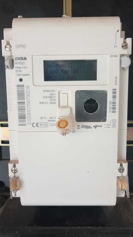

Edit ; 1-fase, typenummer meter ; iskra am550 ed1
Omdat we niet weten of eea gebrugd is er achter (de mogelijke 3 fasen dus) of zlefs illegaal doorgelust, gaat die vriend een lektricien laten komen
Vraag bij een vriend van me.
Bezig met verbouwing, morgen komt keuken, dacht even zekeringkast te vervangen, heeft 1 fase zekeringkast aangeschaft op basis van zijn meter, nl 1 fase meter.
Hij trekt zijn zekeringkast open en treft het onderstaande aan, het lijkt wel alsof er (niet lettend op de kleuren) 3 fasen aankomen op de zekeringen. Zie de 3 buine draden. Maar hoe kan dit?
Zekeringkast
Afbeeldingslocatie: https://tweakers.net/i/2IwjIWEc_icEcLHNZr5UmyAUalg=/x800/filters:strip_icc():strip_exif()/f/image/z4hCSxLS6OOGfhMl3pRK6SCX.jpg?f=fotoalbum_large
Meter, iskra am550 ed1, 1 fase meter
Afbeeldingslocatie: https://tweakers.net/i/7CNuVFHbVkeaSybYiymrEt66Uqo=/x800/filters:strip_icc():strip_exif()/f/image/GSCdOXqLNP0MwwxkZ1Rfs11b.jpg?f=fotoalbum_large

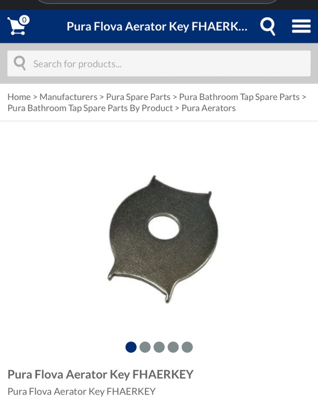

JBS schreef op zondag 13 oktober 2024 @ 13:08:
Door de vorige bewoners achtergelaten, maar ik kan me maar niet bedenken waarvoor dit setje dient. Iemand hier toevallig een idee? Iets met een kraan? De blauwe twee zou iets van een "straalregelaar" of "beluchtingssleutel" zijn? Van de oude CV wellicht?
Dat schijfje met gat in het midden... Via Google picture search
Afbeeldingslocatie: https://tweakers.net/i/TjMpugRIVO1taITIjW5YGGAWXRI=/x800/filters:strip_icc():strip_exif()/f/image/DiEbjpvJsXKdsg2PafHQNY66.jpg?f=fotoalbum_large
The biggest communication problem is we do not listen to understand. We listen to reply.
  • arievz
  • Registratie: November 2022
  • Laatst online: 15-10 19:04
Het witte ding is waarschijnlijk een dopsleutel om een moer aan te draaien op een lang draadeind, dit zie je vaak bij een kraan of wc-bril. Handig bij vervangen. Vooral kranen zijn met conventioneel gereedschap vaak lastig bereikbaar.
De grote zwarte ringen zijn de knelringen van witte afvoerbuizen (zoals onder een aanrecht of wastafel). Niet heel nuttig om te bewaren, want als de originele rubbers vergaan zijn, zijn deze net zo oud.
De kleine zwarte ringen lijken niet heel specifiek.
Google vertelt me dat een straalregelaar een perlator is, mogelijk dus een sleuteltje om het zeefje in de uitloop van een kraan te kunnen losmaken (en daarna schoonmaken/ontkalken).
Voor de rest geen idee - het hoeft natuurlijk niet bij elkaar te horen. Ik zou het in een doosje in een technische ruimte zetten.

maartend schreef op zondag 13 oktober 2024 @ 12:38:
Vraag bij een vrioned van me.
Bezig met verbouwing, morgen komt keuken, dacht even zekeringkast te vervangen, heeft 1 fase zekereingkast aangeschaft op basis van zijn meter, nl 1 fase meter.
Zekeringkast
Meter (duidelijk 1-fase)
Meet eens de spanning tussen de bruine draden. Toen ik het zag dacht ik: ah joh gewoon 3 fasen, maar inderdaad het is een 1-fasige meter. Ik denk eigenlijk dat dit gewoon alsnog 1-fasig is en iemand hier lekker aan het beunen is geweest ;)
edit: I stand corrected, het kan ook een 3-fase meter zijn. Hier op t.net heeft iemand hem ook:
3 fase energiemeting via P1 poort
[ Voor 6% gewijzigd door Boudewijn op 13-10-2024 13:48 ]
Zekeringkast
Het lijkt inderdaad alsof er wel degelijk 3 fasen binnen komen. Ik weet niet waarom je de meter ‘duidelijk een fase’ vind, maar ik kan niet ontdekken waarom dat zo zou zijn. Mijn meter (ander merk) geeft 3x230V aan met de print op de voorkant, maar weet niet of dat universeel is. De aardlekautomaat geeft ook wel wat weg zo te zien.
Ik weet natuurlijk niet hoe bedreven je hierin bent maar als je twijfelt zou ik er niet aan beginnen. Het lijkt erop alsof die hoofdschakelaar alles erboven spanningsvrij maakt, dus als je wel weet waar je aan begint kún je veilig werken.
[ Voor 3% gewijzigd door Pixeltje op 13-10-2024 13:49 ]
Misschien heeft het pand ooit een 3-fasenaansluiting gehad, dan zit er nu vermoedelijk een brug tussen de 3 fasen op het meterbord (achter de meter).
Ik zou deze vraag nog eens stellen in het grote elektra-topic op het DEI-forum. Daar zitten de elektra-experts.

Pixeltje schreef op zondag 13 oktober 2024 @ 13:47:
Ff spanning tussen de bruine draden meten lijkt me geen heel gevaarlijke activiteit, mits degelijke multimeter en niet ff met een handje in de meterkast afsteunen. Dan weet je iig of je 3 of 1 fasen hebt.
@maartend de maat van je kan het ook op zijn electrarekening zien als het goed is ;)
Overigens groot gelijk om dit te laten reviseren. Moderne(re) inrichting is fijn, je kunt een stuk meer spullen kwijt op een modern DIN-rail :)

Boudewijn schreef op zondag 13 oktober 2024 @ 13:54:
Voor mij, hoeveel volt moet er tussen 2 bruinen draden zitten bij 3 fasen? Is st bij 1 fase 0 Volt?
Electra rekening i sook goede tip

maartend schreef op zondag 13 oktober 2024 @ 13:57:
Tussen de blauwe en elke bruine 230 a 240
Tussen de bruinen 380 a 400
Bij een 1-fasige aansluiting staat er 0V tussen de draden, het is immers dezelfde fase.
Bij een 3-fasige aansluiting staat er 400V tussen de draden, het zijn immers verschillende fasen.
Zorg er aub wel voor dat de draden van je multimeter netjes zijn, en er geen gaten oid inzitten. Ik vind dit allemaal prima en leuk, maar bedenk wel dat dit gewoon een dodelijk verhaal is als je dit verknoeit. Wees je bewust van de risico's en zorg dat je even goed focust hierop. Twijfel je? Niet doen, je bent iemand met weinig ervaring (niet lullig bedoeld) en dit is gewoon serieus spul. Ik wil niet betuttelen maar zou het lullig vinden als je jezelf bezeert of erger.
Typenummer ; iskra am550 ed1

maartend schreef op zondag 13 oktober 2024 @ 14:17:
Indeed, de ed1 is dus zo te zien eenfasig, er zijn kennelijk andere am550 versies die 3-fasig zijn.
Was mijn eerste ingeving toch goed.

Ik heb wel eens meerdere draden vanuit het meterbord gezien omdat de netbeheerder (vroeger) een TF-gestuurde boilerschakelaar voorzag. De ene draad was dan geschakeld, de ander uiteraard niet.
Het had kunnen zijn dat de extra draden vroeger geschakeld worden, maar dat hij sinds het TF-signaal niet meer bestaat en de meter is vervangen, ongeschakeld is gemaakt. Op die manier hoeft de netbeheerder niet aan de klantinstallatie te zitten.
Maar goed, je meet 400V, dus duidelijk verhaal. Drie fasen.

@allen die antwoord gaf;
Het is 1 fase meter, typenummer meter is ; iskra am550 ed1
Voor de zekerheid laat hij hier een elektricien naar kijken

marcop23 schreef op zondag 13 oktober 2024 @ 14:20:
Nee, er is nog niet gemeten, niet nodig ook meer. Meter is 1-fasig ; iskra am550 ed1

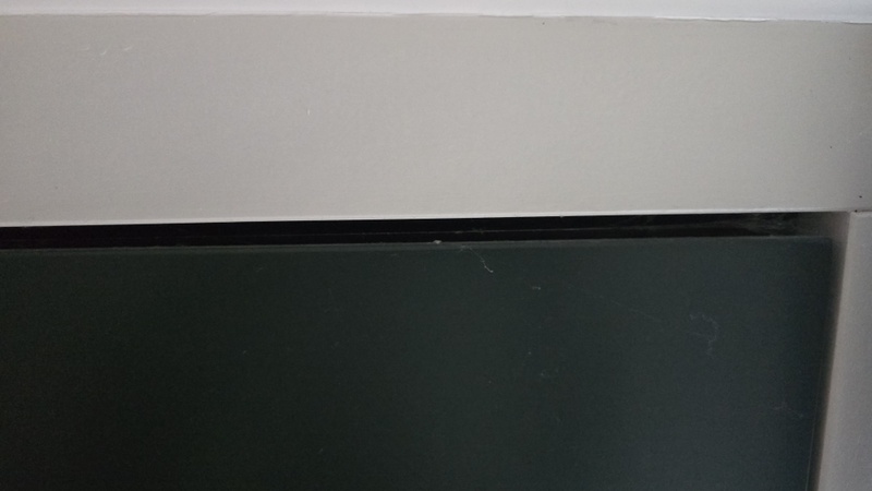

Even een simpel vraagje: voor mijn nieuwe keuken heb ik onlangs een koof gemaakt aan één muur, deze is nu gestuct en kan ik aan het einde van de week gaan schilderen. Maar zouden jullie de koof qua kleur bij het plafond of bij de muur trekken?
Aan mensen die me ipv mijn gebruiken: hebben jullie in het echt ook zo'n spraakgebrek?

Metalfreak schreef op maandag 14 oktober 2024 @ 11:27:
Dat ligt helemaal aan de situatie.
Meestal de muurkleur, anders trek je je plafond optisch naar beneden maar zoals gezegd door @Analamoebe is het wel heel erg afhankelijk van de situatie.
kun je een foto posten?

Fraggert schreef op maandag 14 oktober 2024 @ 12:48:
Ja, dit is de situatie (inmiddels is het stucwerk overigens al flink wat meer opgedroogd by the way)
Afbeeldingslocatie: https://tweakers.net/i/ibAPn7T5xuudzGuygY6stcGzHNg=/800x/filters:strip_exif()/f/image/HQc55lW7T5N4OZOnQZouA8SC.png?f=fotoalbum_large
Ik twijfel zelf nog een beetje.

Metalfreak schreef op maandag 14 oktober 2024 @ 12:53:
Welke kleuren had je in gedachten? Als je wit op het plafond neemt en een kleurtje op de muur zou ik er eerst voor kiezen om het in de plafondkleur te maken. Mocht je dit toch niet mooi vinden, kun je de koof altijd nog op kleur maken.

Analamoebe schreef op maandag 14 oktober 2024 @ 12:58:
Nou ja, de kleur van de keuken wordt al zandkleurig, dus ik dacht aan een heel lichtgrijs voor de muur. En ik heb echt een schijthekel aan verven, dus eenmaal geverfd ga ik het echt niet nog een keer doen :+

@Metalfreak wat komt eronder de Koof te staan? kastenwand? of aanrecht?
Mijn eerste idee is dekleur van de muur. omdat je ook een verticaal vlak hebt. het is gek om dat af te laten wijken van de andere muren.

Metalfreak schreef op maandag 14 oktober 2024 @ 13:00:
ik zou gaan voor de muurkleur.
maar die optie van @Analamoebe is wel een goede, het is maar een klein vlakje wat je opnieuw zou moeten doen :)
maar ik heb dezelfde aversie voor verven dus ik begrijp je reactie maar al te goed ;)
Dus als je het in de muurkleur hebt gemaakt en je vindt het toch niet mooi, laat je het gewoon zo zitten?

Smithkj schreef op maandag 14 oktober 2024 @ 13:29:
Een aanrecht, dit is de kant van de kookplaat en de afzuigkap.
Ik vind de kleur van de muur ook makkelijker, dus denk dat ik dat maar ga doen.

Metalfreak schreef op maandag 14 oktober 2024 @ 13:39:
Grote kans van wel ja :Y
_O- _O- _O-
Gelukkig ben ik wat flexibeler en draai m'n hand niet om voor een beetje schilderwerk.

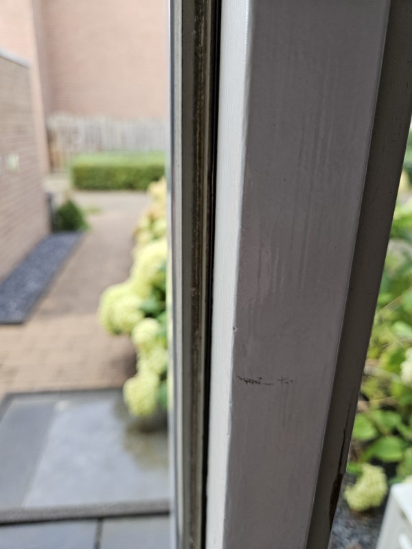

De tochtstrips bij onze voordeur zijn volgens mij verkeerd om gemonteerd.
Klopt toch wat ik zeg? De flap moet naar buiten wijzen dacht ik?
Afbeeldingslocatie: https://tweakers.net/i/L08Jldl2VsNgMBMm63bOEYSsG48=/x800/filters:strip_icc():strip_exif()/f/image/GhYKbZMTEel1ZLTUe2L9SypN.jpg?f=fotoalbum_large
Afbeeldingslocatie: https://tweakers.net/i/0SFvD6KyJlNf1-2egTGl0hMXIUM=/x800/filters:strip_icc():strip_exif()/f/image/b6mx2UTR1dHgQe06UVBdLTGX.jpg?f=fotoalbum_large
Verlies je hier veel warmte mee?
Alvast bedankt.

Ze horen in principe andersom te zitten. is ook mooier....
Als ze maar goed aansluiten dan maakt het qua warmteverlies niet uit. Hij kan alleen gaan opstropen bij de scharnierkant.

basjuuhhh schreef op maandag 14 oktober 2024 @ 16:41:
Alvast bedankt.
Andersom omdat nu bij winddruk op de deur de tocht naar binnen kan.
Als ze andersom zitten drukken ze door wind harder tegen de deur of raam aan.

  • KingSizeBas
  • Laatst online: 10:17
Goedemorgen allemaal,
We hebben er al 11 jaar last van (huis is gebouwd in 2012, een jaar leeg gestaan toen wij hier kwamen wonen), maar gezien de stadsverwarming er niet goedkoper op wordt, ben ik een beetje op zoek naar een oplossing.
Onze voordeur loopt scheef (of het kozijn...). Zodra het een beetje waait hoor je de wint daar suizen en behoorlijk ook. Dit hoor je aan de bovenkant. Aan de onderkant hoor je niet veel, behalve dat mieren daar ergens door naar binnenkomen in de zomer. Dat is dan weer snel opgelost door een mierenlokdoosje daar te plaatsen.
Ik heb al geprobeerd er iets van tochtstrippen te plaatsen, maar daar gaat de deur bijna niet meer van dicht.
Andere optie waar we over nagedacht hebben is daar een gordijn te plaatsen, maar dat neemt de oorzaak niet echt weg.
Op de foto zie je niet echt dat er een gat zit, maar als de zon vanmiddag goed staat, dan zie je er zonlicht door heen komt.

  • 3dmazter
  • Laatst online: 10:15
KingSizeBas schreef op dinsdag 15 oktober 2024 @ 09:50:
voordeur:
foto van de bovenkant van de voordeur
Wat zit er nu op het kozijn voor soort tochtstrip?
Doe eens een foto daarvan?
  • KingSizeBas
3dmazter schreef op dinsdag 15 oktober 2024 @ 09:55:
Afbeeldingslocatie: https://tweakers.net/i/Aq1hxTFFQmNVCp9Ox_AX33CQBZQ=/800x/filters:strip_icc():strip_exif()/f/image/FZnAXOLeqWQEJoLzfCiyGmaL.jpg?f=fotoalbum_large
Afbeeldingslocatie: https://tweakers.net/i/-49qpoAoBM_nh9CTjAz8LbhgXsc=/x800/filters:strip_icc():strip_exif()/f/image/k3VsTk1rIGBxj1tomvTnZC6J.jpg?f=fotoalbum_large
Afbeeldingslocatie: https://tweakers.net/i/zzJGcS_1hLvsAgRPSeUFk94nlcM=/x800/filters:strip_icc():strip_exif()/f/image/jn32ERkKgn6SLVWp9QCiWoah.jpg?f=fotoalbum_large
  • 3dmazter
misschien de oude tochtstrip verwijderen en deze monteren.
https://www.mijnijzerware...-230cm-8711286260270.html
Al is de bestaande strip wel een vreemd model.
  • Joove
  • Laatst online: 07:42
voordeur:
Het lijkt er op dat je deur doorhangt (kieren
lopen van smal naar wijder), dus hang je deur recht tov het kozijn. Als er ook een afwijking in de diepte zit probeer deze over het geheel zoveel mogelijk gelijk te krijgen.
Vervolgens de rubbers vervangen, op de foto’s lijken deze ook niet het beste meer te zijn. Kies dan voor rubbers die passen bij de kier en diepte die je dan nog hebt.

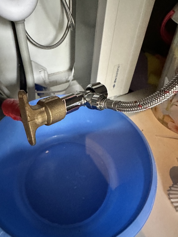

Zou iemand mij kunnen helpen? Ik heb lekkage in de keuken en ben er inmiddels achter dat het in de hoekregelkraan zit, deze druppelt water. Nu heb ik een nieuwe gekocht maar ik krijg de oude met geen mogelijkheid losgedraaid, zit muurvast. Nu zou de lekkage ook eventueel uit de warm water slang kunnen komen die er op zit. Iemand een idee waar het meest waarschijnlijk de oorzaak zit?
Afbeeldingslocatie: https://tweakers.net/i/SYQobLc8m2U13TWcyVmnfZmWnzQ=/x800/filters:strip_icc():strip_exif()/f/image/E5fnNFOijCzuEtHdNEeGkjbF.jpg?f=fotoalbum_large

MisterX333 schreef op donderdag 17 oktober 2024 @ 16:56:
mijn vermoeden is dat er een beetje weinig teflontape is gebruikt om het kraantje voor in het muurstuk en daarom extra hard hebben aangedraaid (wat niet helpt)
Wat is een hoekregelkraan? :? Ik denk ook een gebrek aan afdichting op draad. Al teflon / locticte achtige oplossingen geprobeerd?

webber87 schreef op vrijdag 18 oktober 2024 @ 23:31:
Schell hoekregelkranen
