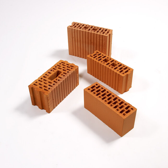

copykat schreef op zondag 6 oktober 2024 @ 09:29:
Dat zijn toch van die poreuze stenen?
Ik begrijp dat het vast zat met 3 hollewandpluggen? Per beugel?
Het zijn lucht kamers dus de gips versie met knik zullen wel niet passen.
Misschien niet meteen je eerste keus maar zou je niet tegel fix it lijm er in kunnen spuiten?
(de kamers moeten dan wel afgesloten holtes zijn anders spuit je je hele muur vol voordat je het gewenste effect hebt.)
Die boel uit laten harden en dan opnieuw inboren met een oud staalboortje.
En weer van die gips pluggen, de https://www.bol.com/nl/nl...0WNAF3EAQYBCABEgKrHvD_BwE
Zo iets er in duwen met een klein toertje nieuwe fixit lijm.
En als die fixit lijm te vloeibaar is gewoon een flinke klodder high tag kit er in spuiten zodat het een enigzins massieve body vormt.
Het zijn dit soort stenen:
Afbeeldingslocatie: https://cdn.webshopapp.com/shops/320142/files/455177588/700x700x1/snelbouwblokken-307-x-140-x-230-mm.jpg
Had een aantal gaten die nog wel 6mm waren en dat ging prima met Duopowers. Dus ik kan er ook altijd nog 10mm's in doen met houtdraadbouten, maar echt fraai is dat niet.
Ik ga even kijken naar de fixit lijm.
  • copykat
  • Laatst online: 07:33
copykat
Good copy isn't bad
MJV schreef op zondag 6 oktober 2024 @ 20:37:
Zijn ze door de metselspecie afgesloten van de gene er onder?
Anders loopt t dunne spul zo naar beneden. Je moet dan die hele kamer vullen.
Inprincipe zou high tag en meteen daarna je plug er in duwen dat laten drogen ook het juiste effect moeten hebben en dan heb je geen risicio op naar beneden weg druipen.
Die dunne lijm is wel ideaal met poreuze blokken om meer body te krijgen.
