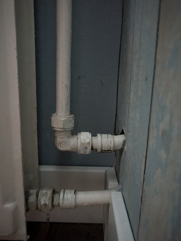

Goedemiddag tweakers/klussers,
Aanstaande zaterdag wordt de radiator helemaal links op de foto vervangen door een nieuwe.
Nu heb ik 3 vragen:
1. Wat is de meest rechtse koppeling op de foto (bij beide buizen) voor soort koppeling?
2. Wat van de oude koppelingen zouden jullie hergebruiken/laten zitten (m.a.w. vanaf waar zal ik alles vernieuwen)?
3. Ik overweeg voetventielen tussen de radiator en de bestaande buis te plaatsen (daar heb ik in de nieuwe situatie ruimte voor) zodat ik het cv systeem snel weer op druk kan brengen zodra de voetventielen geplaatst zijn (en ik rustig het karwei af kan maken). Zouden jullie dit ook doen?
Afbeeldingslocatie: https://tweakers.net/i/ErhwiPtnwKGUQ_fVtFCnu4GyKQc=/x800/filters:strip_icc():strip_exif()/f/image/KxweLK1blFBeff6lhFdfwHnB.jpg?f=fotoalbum_large

1. Volgens mij is dat een pers naar schroefverloop, zoiets als: https://www.elektramat.nl...tting-20mm-x-22mm-2004115
2. Makkelijkste is om de draaikoppelingen te laten zitten, kun je met zelf aandraaien (minder gereedschap nodig) weer herstellen. Let wel, klemkoppelingen (schroef/draai) mogen volgens mij niet in de muur, maar vrij wel (ivm bij kunnen bij mogelijke lekkage dacht ik).
3. Die zijn niet voor niks gemaakt, makkelijker dan altijd al het water er af, dus ik zou zeggen doen!

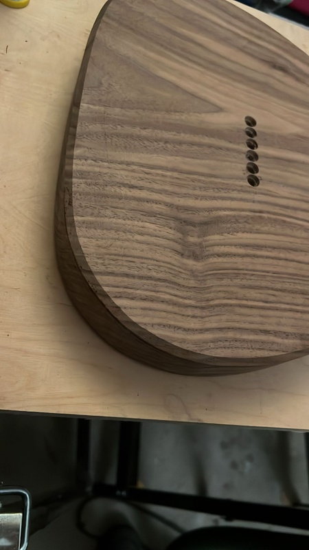

Is dit nou het typische Silicone verhaal, of zou het iets van stofjes zijn? Het lijkt van dichtbij alsof in de kratertjes stofjes zitten namelijk, maar misschien is zijn het vettige deeltjes?
Afbeeldingslocatie: https://tweakers.net/i/sulJlcBtIj9vGiPbC9zF1EcpJvQ=/x800/filters:strip_icc():strip_exif()/f/image/9qSAepAmwhUNoCHji5TwldeJ.jpg?f=fotoalbum_large
Ben maar doorgegaan, okal is het lelijk. Er waren delen zonder grondverf, en dan heb ik liever een lelijke laag dan geen laag, gezien we richting de kou gaan...
Ik streek na afloop de kwast even af over een a4tje en dan trad het ook op. Dus het lijkt in de verf te zitten. Alhoewel ik die van de zomer nog zonder problemen heb gebruikt. Maar er kan natuurlijk zooi aan de kwast of roerhoutje hebben gezeten.
Denk dat ik de verf maar weg doe, pot is toch aardig leeg. Kwast goed schoonmaken en nieuwe roerhoutjes. En dan de boel glad schuren en aflakken.
Ondergrond is overigens nieuw hout welke al 2x in de fabrieksgrondverf stond, en glaskit, welke ook wel een beetje silicone achtig aandeed.

1. Is Rehau of Tece https://www.123installati...gang-16x15-mm-14562731001 Daar heb je speciaal gereedschap voor nodig.
2. Vanaf de eerste knelkoppeling verder werken.
3. Ja dat kan maar wordt dat mooi? Wil je dat toch dan zou ik kogelafsluiters nemen. https://www.warmteservice...hroom-15-mm-knel/p/L32100

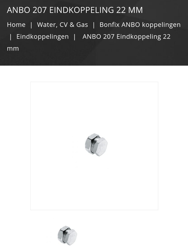

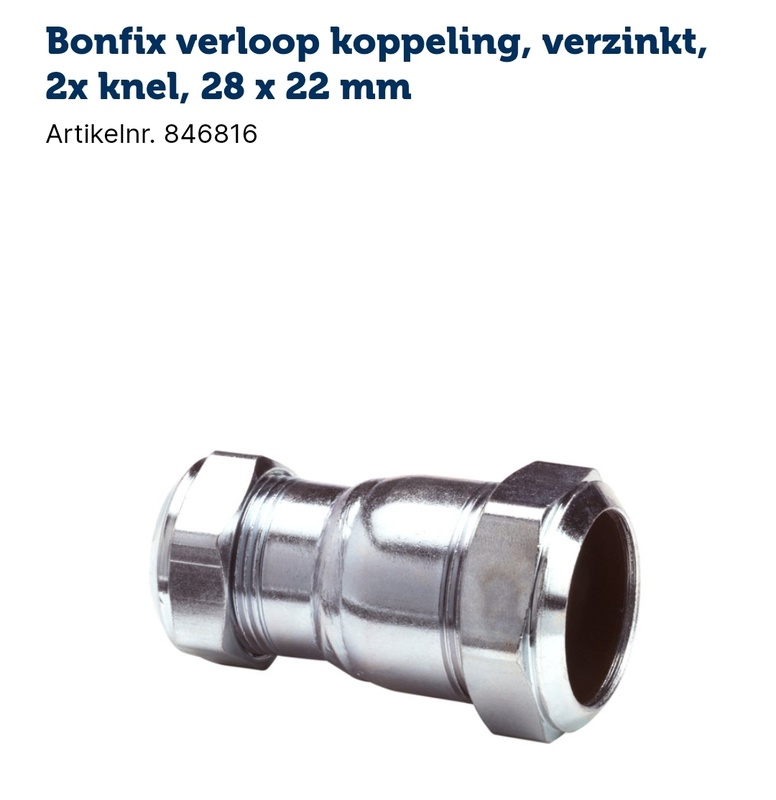

Ik probeer een radiator aansluiting af te doppen. Nadat ik de draad had opgemeten als 26.7mm heb ik een 3/4" afsluitdop gekocht. echter krijg ik deze dop met moeite een kwart slag op het draad.
1" lijkt me veel te groot voor dit draad, maar toch lijkt 3/4" te klein, heeft iemand een idee wat hier fout gaat?
Afbeeldingslocatie: https://tweakers.net/i/CqJnoLg3tuwXsPQi442KWpSYaqc=/x800/filters:strip_icc():strip_exif()/f/image/yS5cjqGNtBdyp844TIteoUxy.jpg?f=fotoalbum_large

Bedankt voor je reactie. Heb vlak voor sluiting 2 van die kogelkranen gekocht. Qua mooi scheelt het niet eens zo heel veel.

Lijkt wel op een anbo koppeling.

Dat lijkt een knelsok 22mm
Gewoon de standaard messing koppeling zit op iets van 28,8 mm buitenwerks schroefdraad.
Daar kun je dan een blindstop/plaatje voor kopen die gewoon weer in de wartel van de 22 knel past.
Met je 26,7 mm heb je een ander type knel dan de standaard messing koppeling.
Plaatje vanaf de zijkant geeft mischien wat verduidelijking welk type koppeling je daar hebt.

Als het anbo is zou je zoiets moeten bestellen dan past de plug in de wartel die aan de onderkant van die sok zit uit je vloer.
Afbeeldingslocatie: https://tweakers.net/i/Ya5QwsebLHBGVHmo-B1PnCzNZ7c=/x800/filters:strip_icc():strip_exif()/f/image/ZhkKbPQ3EWR6iwRi821bvqw9.jpg?f=fotoalbum_large

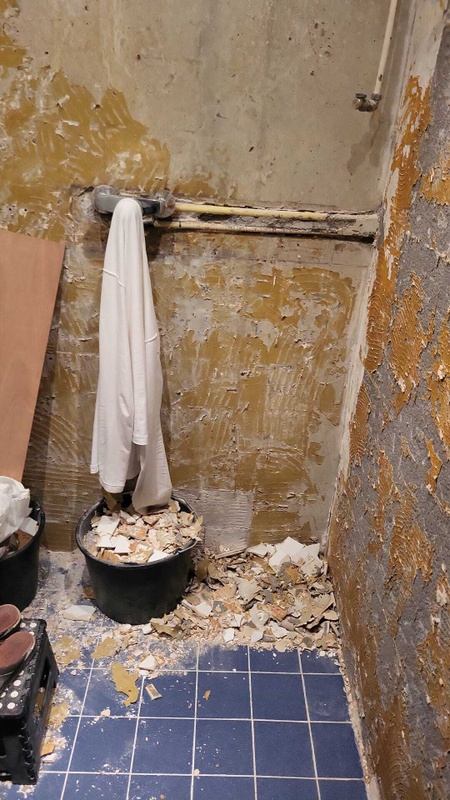

TerminalNL schreef op woensdag 2 oktober 2024 @ 23:46:
Als je radiatoren wegroesten zou ik toch echt kijken naar ventilatie. Hier vorig jaar de oude verwijderd, die hing sinds 87 op de plek, met een enkel spikkeltje roest.
Ter illustratie:
Afbeeldingslocatie: https://tweakers.net/i/Oe8WmsWdzQUtiOaX9hRvqkswp2M=/x800/filters:strip_icc():strip_exif()/f/image/8HDFg7gxmMOdaXvZIDfGzcgP.jpg?f=fotoalbum_large
Zo dicht hing de radiator bij de douche.
En ja ventilatie was niet mechanisch versterkt door de vorige eigenaar.
Ik wil een buisventilator plaatsen met wireless schakelaar.

Ronald.42 schreef op woensdag 2 oktober 2024 @ 19:24:
Ik heb een foto gemaakt van de zeikant.Afbeeldingslocatie: https://tweakers.net/i/cD8jbNneXQ985W-RI4WuZp4vtZ4=/800x/filters:strip_icc():strip_exif()/f/image/mwq71w34t4Wg3HijitDMTEm8.jpg?f=fotoalbum_large
Volgens mij is het npt draad en niet bsp, verklaard dat het niet past.
Kan jij zien of dit zo'n anbo koppeling is en met welk onderdeel ik dit kan afdoppen?

PheraX schreef op donderdag 3 oktober 2024 @ 07:43:
Ik heb een foto gemaakt van de zeikant.[Afbeelding]
Dat lijkt op deze verloop koppeling.
28x22
Als uit je vloer 28 komt en de losse kant inwendig 22 is.
Afbeeldingslocatie: https://tweakers.net/i/Ojqp_t46VtFe0zjx5qmZ-z39X6c=/x800/filters:strip_icc():strip_exif()/f/image/UuHxt8qebxcj37fPwWkjAGOy.jpg?f=fotoalbum_large
Dan zou je dat laatste stukje ook nog los kunnen halen, en dan zo'n eindstuk monteren.
Afbeeldingslocatie: https://tweakers.net/i/BS9IeaDCb5LhBTlwEbef4XESdvM=/800x/filters:strip_icc():strip_exif()/f/image/EEGxHMpbuQ5J2p9vcncKMzEO.jpg?f=fotoalbum_large

Ronald.42 schreef op donderdag 3 oktober 2024 @ 07:52:
28x22
Het lijkt erop dat je dikwandig stalen buis hebt als leiding. Daar past niet iedere knelfitting op, de aangehaalde bonfix zou moeten kunnen (link). Zelf ervaring met deze, werkt ook, wel subtiel aandraaien.

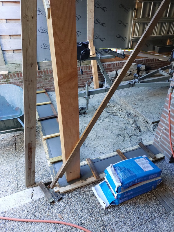

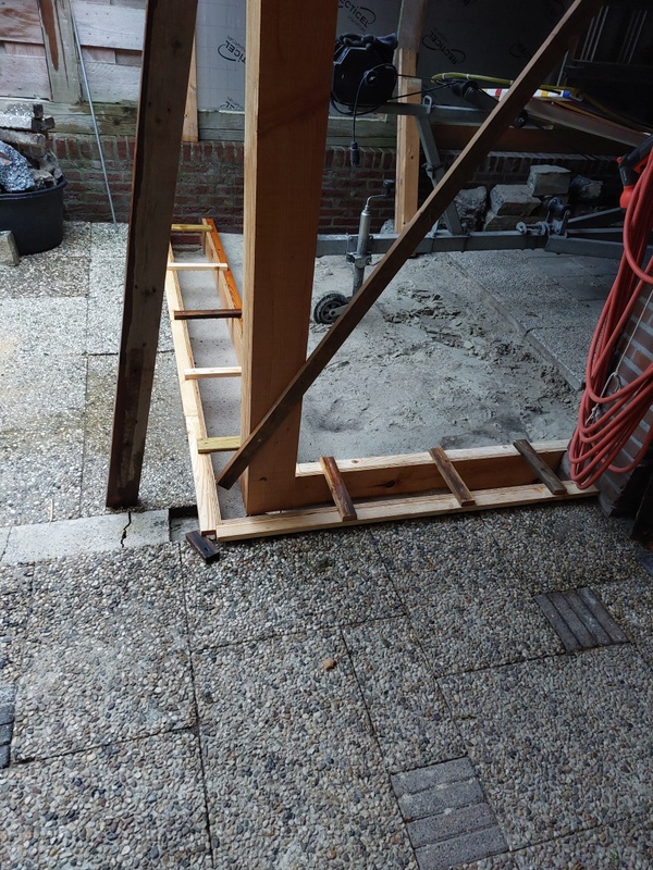

Vandaag maar weer even verder knoeien.
Bekisting gemaakt, ijzer erin en een hoop zakjes beton.
De vering van onze auto heeft ook ergens een eindaanslag schijnbaar :+
Te lui om met de aanhanger te lopen klieren zeg maar..
Afbeeldingslocatie: https://tweakers.net/i/czvG3uKlF08u8HfdY-IEV5lZ1VA=/x800/filters:strip_icc():strip_exif()/f/image/CQRQ20YK6MBn0Wl7LvVriu1Z.jpg?f=fotoalbum_large
Afbeeldingslocatie: https://tweakers.net/i/z_1l071JEYLTUOSqLEI2u36IMiQ=/x800/filters:strip_icc():strip_exif()/f/image/DAsKKooZdmiGQhUGxcnHk1SD.jpg?f=fotoalbum_large

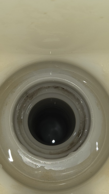

Wij hebben last een toilet met inbouwreservoir die blijft doorlopen. Nu heb ik de spoelklok los gehaald, lijkt me dat daar het issue zou moeten zitten dat die niet goed afsluit.
Ik heb gekeken naar het rode rubber en zwarte rubber (foto 2), echter lijken deze nog prima. Heb het wat schoongemaakt, maar geen resultaat.
Heb het hele apparaat ook met de hand stevig naar beneden gedrukt, toen liep ie nog door.
Nu lijkt in het reservoir aan de onderzijde ook een rubber te zitten, zie foto 3. Of is dat geen rubber? Echter kom ik hier niet bij, zit te diep. Zou dat het issue kunnen zijn? Iemand een idee?
Afbeeldingslocatie: https://tweakers.net/i/qR5u2eCW21u43udybFWQ4_AAaHs=/x800/filters:strip_icc():strip_exif()/f/image/Vgi4sibhmgsfpf0hIGJxCz4D.jpg?f=fotoalbum_large
Afbeeldingslocatie: https://tweakers.net/i/7jXNhq3RRcBpxPH85JQAJeJLPH4=/x800/filters:strip_icc():strip_exif()/f/image/lGIf9DH0ReV25qjMx08VU4S3.jpg?f=fotoalbum_large
Afbeeldingslocatie: https://tweakers.net/i/7XW7N_YiWtZWYEKf-rq0x2Sk3T0=/x800/filters:strip_icc():strip_exif()/f/image/z3nnqsnHMOYL2zQl4Enexzyb.jpg?f=fotoalbum_large

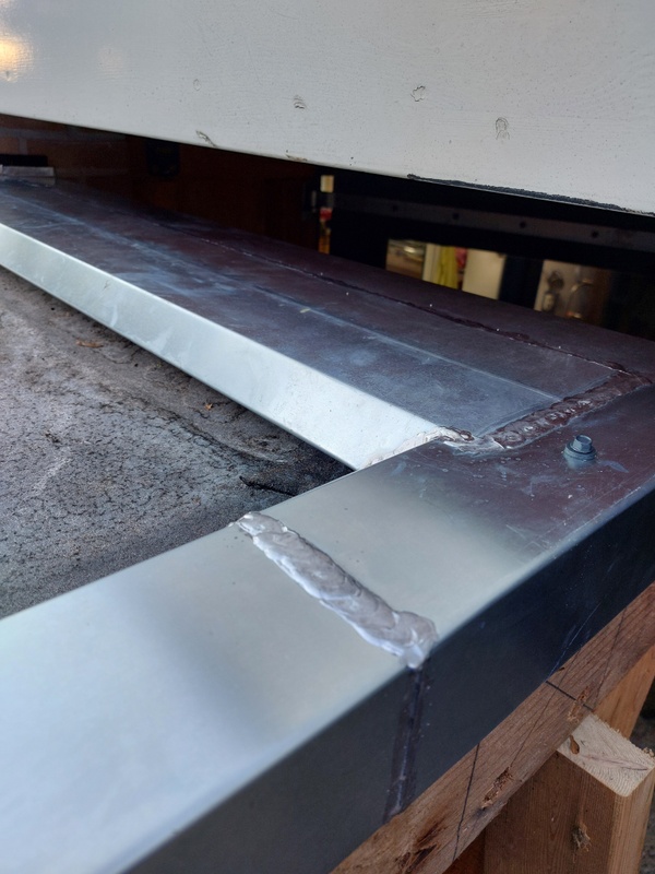

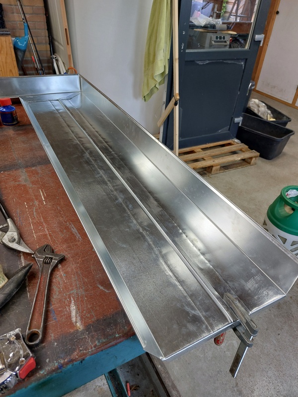

Zo de cursus zinkwerk voor beginners ook achter de rug.
Was meer gepruts dan ik dacht.
Vooral de 90 graden buitenhoek maken was nog wel even een breinbreker.

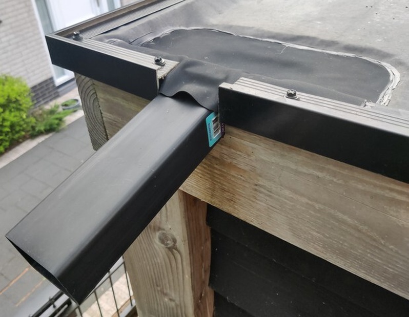

Wat moet je waar uithoeken om op de juiste plek de boel weer aan elkaar te kunnen solderen.
Maar het is gelukt.
En ik was vergeten dat er een stukje dak met een bredere rand was.
Dus twee daktrimmen platslaan om er één brede van te maken gelukkig was dat maar 125cm.
Al met al zit het erop..
Afbeeldingslocatie: https://tweakers.net/i/hBztgsgkrz01RmLPbuNpvcArc58=/x800/filters:strip_icc():strip_exif()/f/image/B3AiDDhevhKQ957Ba1DsztS5.jpg?f=fotoalbum_large
Afbeeldingslocatie: https://tweakers.net/i/Jned6HtgAqPoDiloiWUFCr8I3Ys=/x800/filters:strip_icc():strip_exif()/f/image/EZ5C9wimC9boXTHSFjhLkeCB.jpg?f=fotoalbum_large
Afbeeldingslocatie: https://tweakers.net/i/yMVIHOQB3Z0t57eF4cR60zFwoDU=/x800/filters:strip_icc():strip_exif()/f/image/toTauWUZWFA5AkArTEHRGFG3.jpg?f=fotoalbum_large
Afbeeldingslocatie: https://tweakers.net/i/hniMS-hKgqA_hO8hJgTPNpDAIu0=/x800/filters:strip_icc():strip_exif()/f/image/nzSrz6RajygAzs2wlL8E5Bxl.jpg?f=fotoalbum_large
Afbeeldingslocatie: https://tweakers.net/i/8q1zwOsBScbhKVb-Dk8KA_nl6_c=/x800/filters:strip_icc():strip_exif()/f/image/FuGZrkJsgL0tyIShUuLcJHJ8.jpg?f=fotoalbum_large
Afbeeldingslocatie: https://tweakers.net/i/h5v_LRNSr3BrR5BT6k1Httpbb4M=/x800/filters:strip_icc():strip_exif()/f/image/NWPMIbLW9ZWXru3bBju6EPTj.jpg?f=fotoalbum_large
Afbeeldingslocatie: https://tweakers.net/i/VfOidY1HLKPM3Y_N_qtz0gtbtHs=/x800/filters:strip_icc():strip_exif()/f/image/mfzAvrrYJi68puSMorpd7jGs.jpg?f=fotoalbum_large

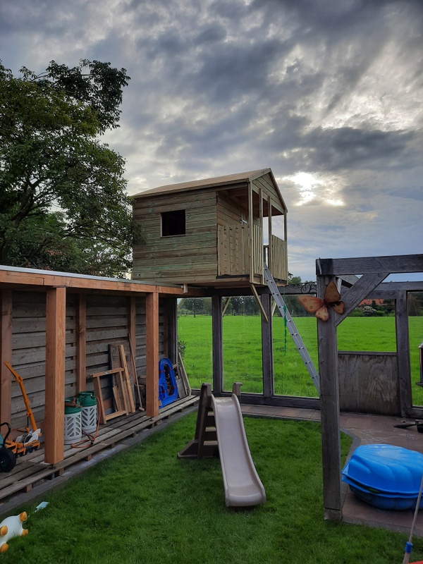

Waypoint schreef op zaterdag 5 oktober 2024 @ 19:14:
Leuke foto's mannen, mooi om iedereen zijn kluswerk te zien!
Ik ga binnenkort een houthok maken , aan de rand van ons grasveld. Dus eindelijk is er overal gras om heen. Nu wilde ik in eerste instantie er nog bestrating onder leggen, maar is dat niet overdreven ? Het hout komt wat verhoogd te liggen, cm om 10 boven maaiveld. Zou worteldoek al niet volstaan ? Of beter wel stukje afgraven en wat bestrating op leggen? Iemand ervaring mee ?
Ik heb bestrating en dan een vlonder zodat de lucht van onder af kan op trekken en niet het vocht uit de grond.
Afbeeldingslocatie: https://tweakers.net/i/J56zyAZzZQTwNomYHtc5knBx-4Y=/x800/filters:strip_icc():strip_exif()/f/image/X5szjw7eRUtoIYDL6iIHpJ3S.jpg?f=fotoalbum_large

TheGhostInc schreef op zaterdag 5 oktober 2024 @ 20:30:
Hout droogt toch wel als het niet (continu) nat regent.
Alleen als je voorraad heel krap is en je bijna vers hout aan het stoken bent, dan zul je er iets van merken.
Daarom hadden wij ook verschillende vakken in de houtopslag. Het ene vak is dan nat en vul je met hout, het andere vak het vak wat je gebruikt om te stoken. Of in ons geval 4 vakken, met 2 vakken voorraad die prima een seizoen extra lagen te drogen. En als de onderste laag aan de voorkant wat vochtig was, dan gooide je die boven op een ander vak om nog iets verder te drogen.
Ik vind het vooral heel prettig dat met bestrating en dan een vlonder er niet allerhande zooi onder uit groeit en de balkjes van de vlonder zakken niet in de grond en verotten niet.
Het bestaat hier inderdaad ook uit een aantal vakken maar alles ligt er al een paar jaar in ivm dat we nu een warmtepomp hebben.
Ik stook nu wat schoon vuren sloophout van mijn verbouw project maar anders stoken we niet bijzonder veel meer.

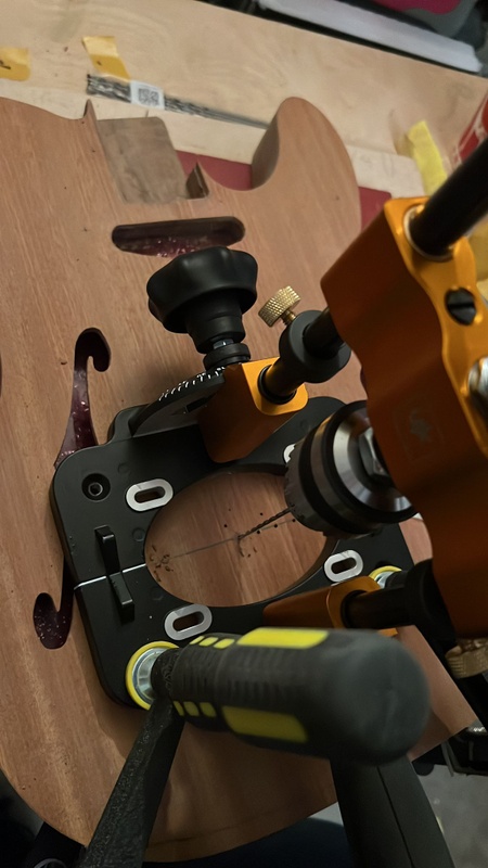

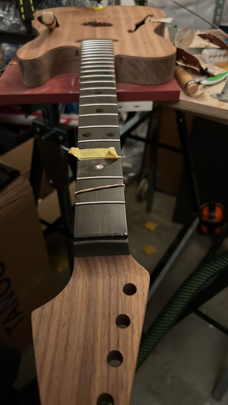

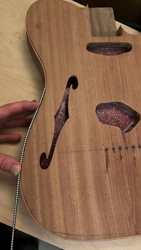

Vandaag weer wat verder gegaan met bouwen van mijn gitaar. Niet af... dat duurt nog even. Nog een milimter extra gootje maken voor de 'purfling', daar komt mijn freesbit net niet bij. Dan moet ik nog de kop van de gitaar wat bewerken, en dan is het bijna tijd voor de afwerking. Kan wel zeggen, achteraf, dat het maken van een eigen gitaar met iets meer dan standaard heel snel op kosten loopt.
De purfling zal iets boven de topplaat liggen, daar komen glitters op. Wordt met 2K, metal flakes, en rozegoude base layer. De rest met 2K. Moet er dan ook een spuitcabine voor optuigen. Met het is wel erg leuk allemaal om te doen. Veel geduld nodig. De hals is overigens door Warmoth gemaakt; (walnoot + ebben). De fret dots zelf in gemaakt. De roze parelmoer fret-dots mogen niet uit de USA worden verkocht, dus maar zelf gedaan.
Afbeeldingslocatie: https://tweakers.net/i/6jD_VecCv95Qd-vw3auiPOis1Wk=/x800/filters:strip_icc():strip_exif()/f/image/rUiGPw5sbl0IuvQS40jsfCKm.jpg?f=fotoalbum_large
Afbeeldingslocatie: https://tweakers.net/i/68yXqkRTng1ZuNb6T1X8wVUY4Wk=/x800/filters:strip_icc():strip_exif()/f/image/PrQLHM7StN9VZCloEbLgJlHO.jpg?f=fotoalbum_large

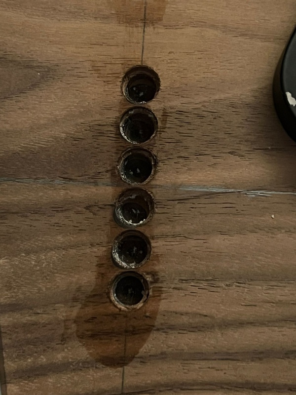

De amazon boortjes waren niet recht genoeg... opnieuw gevuld met epoxy.
Afbeeldingslocatie: https://tweakers.net/i/lFZoyps5rI-uDrph-MaZwVaCT64=/x800/filters:strip_icc():strip_exif()/f/image/6NrPF1hL2Sn38Zi6Yf9J1Ut0.jpg?f=fotoalbum_large

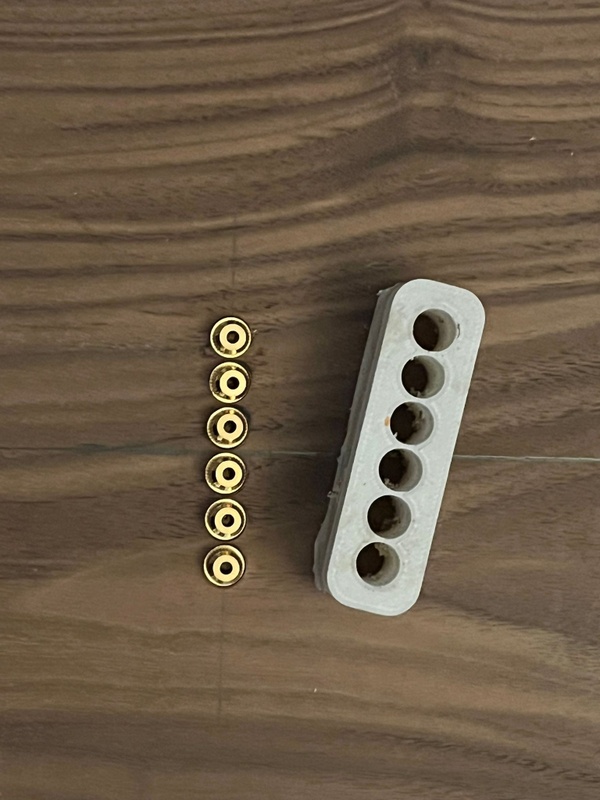

Hier zelf een jig gemaakt voor telecaster string ferrules.

Achterkant, alvast een afschuining gemaakt, kan ik later schuren tot afgeronde hoeken.
