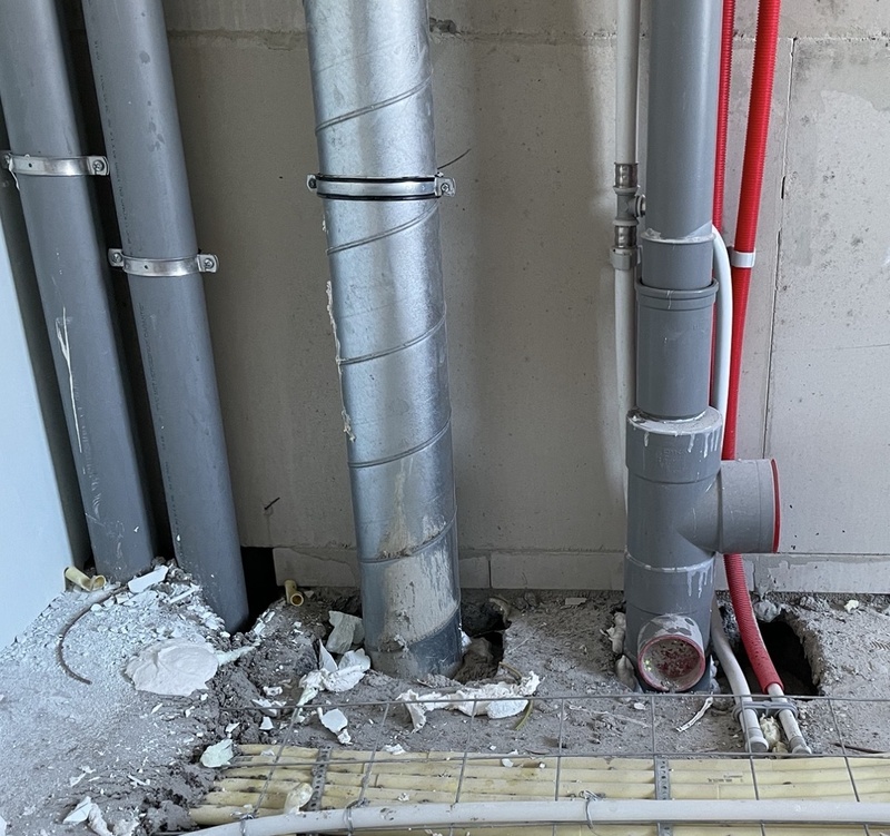

  • MvdD
  • Laatst online: 21-09 08:35
Nou de tegelzetter is vandaag langsgekomen en hem viel op dat de waterleidingen die achter het bad over de muur lopen verder naar voren liggen dan de tegelwand. En dat een deel van die waterleidingen dus precies op de plek zitten van de badconstructie aan de onderkant waardoor deze niet helemaal tegen de muur aangeschoven kan worden.
Dus ik ga morgen de muur eens een stukje openbreken bij het blauwe deel zodat die 90 graden bocht dieper in de muur gelegd kan worden en dan bij het rode deel nog wat sleuven maken om de onderste waterleiding daarin te verleggen. Ik twijfel alleen nog welk gereedschap hier het handigst voor is en zit nu te denken aan de multitool aangezien het toch maar cellenbeton blokken zijn.
Hopelijk geeft die gewonnen ruimte aan de onderkant dan ook voldoende winst aan de bovenkant om het gewoon enigszins normaal af te kunnen kitten.
Afbeeldingslocatie: https://tweakers.net/i/I23ivUpHIUTOPRWQVslMdxyWKm4=/232x232/filters:strip_icc():strip_exif()/f/image/ZCoPQ8LyxJdXOfs6nHMqg1Zt.jpg?f=fotoalbum_tileAfbeeldingslocatie: https://tweakers.net/i/eJyV_bjuc4ADMs7-Cm3tWt1xabU=/232x232/filters:strip_icc():strip_exif()/f/image/BmACMeDkCuG2mdpxxZc9nzGC.jpg?f=fotoalbum_tile

  • firecaps30
In de meterkast zit (natuurlijk) de groepenkast, maar achter die houten plaat zit nog een ruimte van 50cm diep. Als ik over die plaat heen kijk zie ik daar de buizen zitten van ventilatie, bron, afvoer en warmwater.
Die lopen naar boven via een koof in de badkamer (zie foto van tijdens bouw, zit nu een inbouwtoilet) door naar zolder achter het knieschot. De gaten in de kanaalplaten in de meterkast en op zolder zijn soort van dichtgesmeerd en gepurd met nog wat steenwol.
Afbeeldingslocatie: https://tweakers.net/i/i75qpXKJCeXZ_wCpx-R38Pgj--o=/800x/filters:strip_icc():strip_exif()/f/image/SdJ42F4fMek8SKov4GFoGK9w.jpg?f=fotoalbum_large
Ik probeer op zolder 2 loze leidingen vanaf de meterkast te realiseren en dit is de enige route zonder buitenom te moeten gaan.
Als ik op zolder rechts naast de ventilatiebuis wat weghak en door de pur boor, en hetzelfde in het plafond in de meterkast doe, dan zou ik met een hoop geduld en wat mazzel daar vanaf de zolder met een trekveer toch wel in de meterkast uit gaan komen?
  • basjuuhhh
  • Registratie: Juli 2013
  • Laatst online: 06:24
firecaps30 schreef op dinsdag 21 juli 2026 @ 21:02:
Ik denk vooral dat je heel veel mazzel nodig gaat hebben. Het klinkt mij als een bijna onmogelijk opgave, vooral omdat een trekveer flexibel is, en bij alles wat hij tegenkomt buigt.. als je zeker weet dat het redelijk "recht" naar beneden gaat zou ik eerder prikken met een pvc buis, de kans dat je die doorsteekt is denk ik makkelijker..
Ik heb vanaf de zolder door een koof, een pvc buis doorgeduwd naar de kruipruimte. Deze koof had wat elektra buis en een ventilatiekanaal al erin. Met een trekveer lukte dit echt niet, met de pvc buis draaien en duwen was ik in 20 minuten in de kruipruimte. Wel zorgen voor genoeg pvc pijp met verbindigsmoffen.
  • appelflap1992
  • Laatst online: 20:12
Met wat mazzel wel ja, kan in 10 minuten lukken, en als je pech hebt lukt het in geen jaren. Hoop voor je dat het lukt.

  • pman63
  • Laatst online: 23:20
appelflap1992 schreef op dinsdag 21 juli 2026 @ 21:43:
Zo heb ik het ook gedaan, en dan de trekveer door de pvc buis, trekken is toch makkelijker dan duwen als je het alleen moet doen. Desnoods een endoscoop camera gebruiken om te zien of je de goede kant opstuurt.

  • firecaps30
pman63 schreef op dinsdag 21 juli 2026 @ 22:04:
Inderdaad, dank voor de tips! Ga het binnenkort gewoon proberen.
[Afbeelding][Afbeelding]
Mocht je er na deze aanpassing nog niet uit komen als de naden nog te groot blijven, zou je ook kunnen overwegen om een soort voorzetwandje te maken achter en rechts naast het bad met 5cm Ytong blokken. Als je deze wel mooi waterpas en recht zet, daarna betegeld met het zelfde tegeltje, past daar mooi je bad tegen. De vraag is wel of je kraan dan nog in het bad uitkomt.

MvdD schreef op dinsdag 21 juli 2026 @ 18:40:
Met een multitool frees je daar zo een buisdiepte uit. Wel voorzichtig met die bochten want die zien er behoorlijk scherp uit voor een alupex leiding.

Gelukt! Vanochtend de tijd genomen om het systeem leeg te laten lopen bij het aftappunt van de radiator die er nog wél hangt. We hebben 2 zones en veel hoogteverschil in huis, dus dat leek me het veiligst. Toen er geen water meer uit de tuinslang kwam, heb ik de kleine radiator ontkoppelt op de t-stukken. Bij de retour kwam nog wel wat water maar m’n vrouw stond klaar met een emmer. Nu keurig afgedopt, cv systeem gevuld. 2x ontlucht, en de boel draait weer. Geen geborrel en alle radiatoren worden warm.
Afbeeldingslocatie: https://tweakers.net/i/z_Dwbb6zdUTuwtnPPduYAPbi-uc=/800x/filters:strip_icc():strip_exif()/f/image/dIMDpoF30zWl42Pr0vfLkYKD.jpg?f=fotoalbum_large
