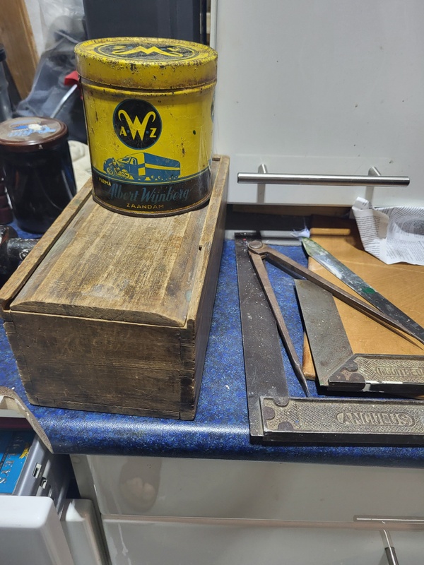

  • copykat
  • Laatst online: 20:41
copykat
Good copy isn't bad
Luchtenburger schreef op vrijdag 23 augustus 2024 @ 20:37:
Hoe bewaren jullie de boortjes?
Ik heb allerlei metaal, steen en hout boren. Meeste zaten origineel in een setje waar de helft al van stuk is en het doosje is intussen ook niet meer helemaal jofel.
Over het algemeen zijn de boren dus tussen de 3 en 10 mm, maar ik heb ook een aantal SDS betonboren die dikker en vooral langer zijn.
Al die half gevulde doosjes en losse boren vind ik maar een rommeltje, maar ik weet ook niet zo goed hoe ik het wel moet opslaan.
Ik heb al wat gegoogled en youtube afgezocht, maar ik heb daar de ideale oplossing nog niet gezien.
Doordat ik ook nog wel eens een klusje bij familie doe, ben ik wel op zoek naar een “mobiele” opslag.
Sinds kort in een 100 jaar oud eiken borenkistje.... 8)
Afbeeldingslocatie: https://tweakers.net/i/HvMpBH10GpEYAjHXqbBR2BTFJu8=/x800/filters:strip_icc():strip_exif()/f/image/hHPtE780if9sarPlYyVjR3mr.jpg?f=fotoalbum_large
Iets serieuzer:
Sds gewoon bij mn hamerboor in de koffer.
Setje nieuw of reserve 5mm bijv. Of er bij of in de la met "nieuwe" spullen.
Speedboren heb ik een hex setje in bijbehorende kistje netjes oplopend, en mn gewone speedboren die ik verzameld heb in een jawel houten sigarenkistje. Allemaal even met motorolie behandeld (toen had ik nog niet gehoord van "wapen olie", ben nu even de naam kwijt. Die beter werkt en voedsel vriendelijk is.)
Staalboren, HSS, jn een dubbelstack doosje, die vul ik bij met nieuwe uit het borenkistje
Deze zijn scherp en niet beschadigd.
Nog een doosje(houten kistje) met staalboren die opnieuw geslepen zijn en of al wat loopschade gehad hebben.
Zijkanten zijn niet meer zo snijscherp. Prima voor hout of plastic maar niet voor staal.
Houtboren, met puntje, in een ronde cilinder. Grab and go.
(zijn niet te slijpen met een standaard borenslijper.)
Straks is mn eiken kistje mn aanvul voorraad.
In mn koffer van mn schroeftol zit ook altijd een setje , voorboren schroefjes. Dus 2mm tot 6mm of zo.
Plat stalen case.
Twee doosjes verzink boortjes eentje die altijd halfleeg is omdat die in mn schroeftolkoffer leven en 1 doosje die wel geheel compleet is als terugval.
Oude steen boortjes in een kistje op een hoop. Tot ze op zijn.
Ik probeer de uitgebreide doosjes altijd gevuld en scherp te hebben. De grab and go zeg maar.
Die compacte beperkte serie zwerven vaak in de gereedschapkoffer of schroeftolkoffer.
De nieuwe en out of the ordenairy in een kistje. Ligt het daar niet heb ik het niet.

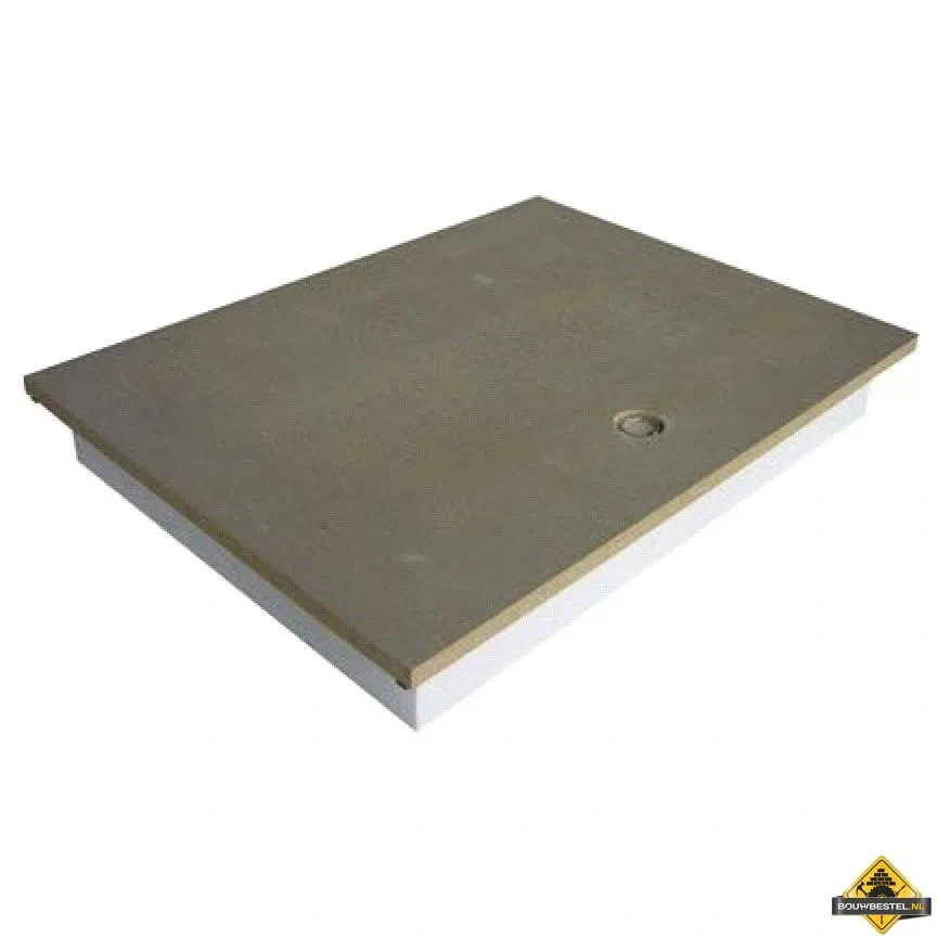

Ik wil mijn huidige kruipluik vervangen omdat deze asbesthoudend is.
Nu kwam ik dit kruipluik van cementplaat tegen bij bouwbestel:
Kruipluik cempanel
Is wel wat te groot want mijn huidige luik is 86,5 x 48,3 cm, maar na navraag bij hun geven ze aan dat het cempanel is wat je eenvoudig zelf kan zagen:
”Hiervoor heeft u een fijntandig zaagblad of (gebruikt) diamantblad nodig om nette zaagsnedes te maken ivm cempanel (cement- hout plaat).”
Ik heb een 48-tands blad voor mijn cirkelzaag wat hopelijk fijn genoeg is.
Maar de dikte van het huidige luik is 18mm en deze is 22mm.
Is het met dit materiaal ook makkelijk mogelijk om de kantenfrees langs de rand te halen om deze daar 4mm dunner te maken zodat hij wel netjes gelijk met de vloer komt?
  • Onbekend
  • Laatst online: 19:30
Onbekend
Als je alleen aan de kanten 4mm er af haalt dan blijft het midden wel 4mm hoger, en dat hoogteverschil merk je echt wel als je er op loopt.
Ik raad echt aan om door te zoeken naar een luik van 18mm dik.

@Onbekend ik vermoed dat hij doelt op aan de onderkant afhalen, zodat het luik dieper in het gat ligt.
Ik ben eigenlijk ook wel benieuwd of dat lukt. Moet hem hier ook nog vervangen.

Vliegvlug schreef op zondag 25 augustus 2024 @ 23:30:
[Afbeelding: Kruipluik cempanel]
Dit kun je NIET met houtgereedschap bewerken?
Dus niet zagen en frezen.
Je moet het bewerken alsof het steen is.
Dus diamant slijpblad in haakse slijper.
  • Vliegvlug
  • Laatst online: 19:36
Vliegvlug
Flight Simple
Caelorum schreef op zondag 25 augustus 2024 @ 23:49:

3dmazter schreef op zondag 25 augustus 2024 @ 23:50:
Vanwaar het vraagteken? Je weet het ook niet zeker?
Ik ben n.a.v. jou reactie gaan zoeken en kwam dit tegen: Cempanel B1 bewerkingsadviezen
Cempanel bewerkingsadviezen
Daar lees ik toch dat je het met de gebruikelijke houtbewekingsmachines kan bewerken.
Hoewel ze itt het advies wat bouwbestel me gaf juist aangeven dat het een grof getand zaagblad moet zijn. Minimaal 10cm tussen de tanden. En ik zag dat diamandbladen inderdaad juist veel afstand tussen de tanden hebben.
Frezen zou dus ook moeten kunnen.
Maar omdat er ook cement in die platen zit maak ik me wel zorgen om extra slijtage van het zaagblad en de frees.
Hopelijk gaat minder snel laten draaien dat bij hout dit tegen.
EDIT
Bij hout handel online staat bij Cempanel het volgende:
“Deze platen hoeven niet voorgeboord te worden en kunnen eenvoudig bewerkt worden zoals zagen, boren, frezen, slijpen en schaven.”
Zelfde idee dus.
Ze noemen het daar “cementgebonden vezelplaat”
Is dat mogelijk wat anders dan “Vezelcement platen” want daar kom ik dan soms wel weer tegen dat het beter met diamandzagen kan, o.a. voor (Eternit) golfplaten.

@Vliegvlug deze ook gezien? https://www.bouwbestel.nl/kruipluik-vloerluik-op-maat.html
Als je wel gaat bewerken dan zou ik even een goedkope handzaag bij Action halen, of een setje diamantschijven voor de haakse slijper. Je 'goede' gereedschap ga je flink verslijten hierop denk ik.

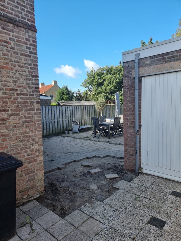

miicker schreef op zondag 11 augustus 2024 @ 22:55:
Update: nog niet begonnen met slopen, maar wel alvast met de haakse slijper en diamantschijf de muur ingeslepen:
Wat een zooi geeft het inderdaad, niet normaal. Ik begon zonder mondkap, na 2 seconden heb ik deze gepakt die ik toevallig had liggen:
Dat werkte perfect. Na 10 minuten ongeveer was ik klaar. Of ja, 2 seconden voordat ik de slijper uit wilde zetten gaf die de geest _O- Ik denk dat die ook graag een stofmasker had willen hebben. Maar goed, gelukkig de oude haakse slijper van de action gebruikt en niet m'n nieuwe Makita.
Binnenkort ga ik slopen, ik denk dat het wel goed komt zo. Als het aan de linkerkant van de garage lelijk wordt maakt dat niet echt uit, want daar komt dus de aanbouw tegenaan te staan. Zolang het vooraanzicht maar netjes is en het slijpen is best goed gelukt.
Het muurtje is gesloopt. Het viel aardig mee gelukkig. Al heeft de regenpijp het met zijn leven moeten bekopen :+
Afbeeldingslocatie: https://tweakers.net/i/Gv5ELyNQ8OnHHzxPAWTKcZZ1ZBo=/x800/filters:strip_icc():strip_exif()/f/image/jwkQmOW9i72hiwfyopSAbrPj.jpg?f=fotoalbum_large
Paste allemaal maar net op een aanhanger (het muurtje dan). De overige stenen heb ik opgestapeld, die wilde de buurman wel hebben, dus prima. Scheelt me weer 1-2 ritten naar de milieustraat.
De tegels vielen wel erg tegen. Het was 29,5 graden en we stonden vol in de zon toen we de tegels weg aan het halen waren. Ook al zijn ze niet erg groot, toch waren ze best zwaar. Blij dat dit er nu op zit. Alleen nog even voor de plaatsing van de aanbouw het paadje weghalen.

miicker schreef op maandag 26 augustus 2024 @ 10:36:
Die regenpijp zit nu op een ideale hoogte om een regenton op aan te sluiten. Als je toch bezig bent..... :)

  • Vliegvlug
Vliegvlug
Flight Simple
Ja zeker! :)
Heb ik bij ze nagevraagd en dat was bijna €150 duurder, €229 totaal.
Dat werd me iets te gortig.
Denk dat ze die reactie vaker krijgen en dat ze er om die reden er gelijk bij zetten dat je het ook zelf op maat kan maken met een cirkelzaag.
Dan hebben tenminste nog de verkoop van het luik zelf. ;)
Dat is waarschijnlijk wel een beter idee dan ja
Ik heb nog wel een diamant slijpschijf voor tegels liggen, die is helemaal rond zonder inkepingen en ook nog een voor beton waar wel van die inkepingen in zitten waardoor je dus een soort grote tanden krijgt.
Welke zou beter geschikt zijn voor Cempanel?

martois schreef op maandag 26 augustus 2024 @ 16:20:
Of een betonplex plaat gebruiken, er een ring infrezen en pir onder plakken?
Dat is waarmee ik gestart ben voor een ander kruipluik, want ik had voor dat gat, wat kleiner is, nog een groot genoeg stuk hardhout betonplex over van een eerdere klus.
Dat blijkt echter niet zonder meer geschikt te zijn voor een kruipluik:
De kern van een betonplex plaat bestaat uit meerdere fineerlagen (multiplex) en kan samengesteld zijn uit hardhout of uit berk. Hoewel hardhout van nature beter bestand is tegen vocht dan berk, is dat bij betonplex niet het geval. Een betonplex met berkenhouten kern is vaak stabieler, vlakker en vochtbestendiger dan een betonplex met hardhouten kern. De reden daarvoor ligt bij de samenstelling (en de verlijming) van de plaat. Berken betonplex bestaat uit meer en dunnere lagen die vochtwerend werden verlijmd, terwijl betonplex hardhout bestaat uit dikkere (en dus minder) lagen van verschillende soorten hardhout, vaak ook met een gewone verlijming.
Bron
Kortom, berken betonplex is veel beter geschikt als kruipluik dan hardhout betonplex.
En kwam inderdaad verschillende verhalen tegen van mensen het laatste soort betonplex hadden gebruikt waarbij het luik na een paar jaar kapot was.
Om dat te voorkomen heb ik die plaat van mij in de beits gezet, één laag maar moet de tweede nog doen.
Het infrezen van de ring voor het kruipluik was ook best wat werk. Is dit model:
RVS luikring
Wilde er eigenlijk 2 per luik gebruiken maar na het uitfrezen van één besloten het maar bij één te houden, gezien de tijd en moeite die het kostte.
Had er overigens al wel 4 gekocht met het idee dat andere luik ook van 2 ringen te voorzien.
Naar de isolatie aan de onderkant had ik verder nog niet echt gekeken, maar waar haal je een relatief klein stukje piepschuim of PIR vandaan en daarnaast moet je ook nog de geschikte lijm kopen waar je maar heel weinig van nodig hebt.
Al met al leek het me een stuk makkelijker om voor het grotere luik gewoon iets kant en klaars te kopen maar helaas is dat dus geen standaard maat. :|
Een randje afzagen is nog wel oké maar dat dunner maken van de rand bij dat Cempanel van bouwbestel gaat me nu ik er goed over nadenk te veel moeite kosten.
Kan ik waarschijnlijk nog beter zelf iets maken van berken multiplex zodat ik niet hoef te beitsen.
Of een kant en klaar kruipluik van 18mm dik vinden waar ik hoogstens nog wat vanaf moet zagen zou nog beter zijn. :)

ID-College schreef op maandag 26 augustus 2024 @ 16:37:
Of gewoon hout? Misschien maakt @Vliegvlug het ook wel ingewikkelder dan nodig. Hier is het gewoon een multiplex houten plaat met daaronder piepschuim gelijmd.
Haal de juiste dikte, zaag hem op maat. Haal een blok piepschuim, zaag die op de juiste maat. Plak de piepschuim tegen je plaat aan, boor een gaatje zodat je hem kan optillen en klaar :)
Waarschijnlijk maak ik het te ingewikkeld inderdaad ;). Zie mijn post hierboven.
Een gat ipv een luikring en niet beitsen was een stuk eenvoudiger geweest maar wil het dan ook gelijk goed doen dat het lang mee gaat en er ook nog een beetje mooi uit ziet. :)
Ik heb zelf op de randen (waar de plaat in valt) nog compriband geplakt (voor afdichting) en dan ben je zo goed als klaar.. Klein klusje en kost niet veel :)
Compriband op de rand had ik niet aan gedacht, goede tip!

Vliegvlug schreef op maandag 26 augustus 2024 @ 20:36:
Heb dat spul volgens mij nog ergens hier liggen na het zetten van een ruit.
Goed doen is natuurlijk relatief. Ligt er een mat overheen? Hier gewoon 2 platen op elkaar gelegd om op te hogen.
Inloopmat eroverheen en je ziet er niets meer van.
Met compriband kan je nog iets ophogen eventueel. Meer dan prima, doet al jaren zijn werk d:)b

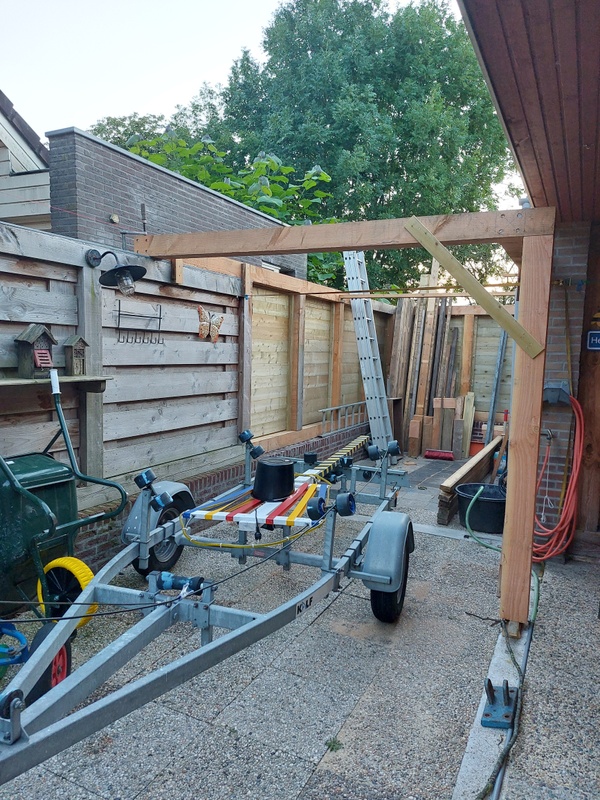

  • Ronald.42
  • Registratie: Maart 2021
Ronald.42 schreef op maandag 19 augustus 2024 @ 15:29:
Zo vandaag een leuk stukje gedaan.
Wie niet sterk is of alleen is moet creatief met takels en krikjes zijn :9
Nu eerst tijd voor een biertje het is wel mooi geweest morgen maar verder.
Niet heel veel progressie afgelopen dagen maar de zijkant is dicht en balken liggen nu rondom.
Vandaag wand en dakisolatie besteld plus brandrollen en een dakuitloop.
De staander staat nu op een paar klosjes maar daar komt nog een betonnen drempel onder.
Die wordt dan even hoog als de betonvloer in de schuur.
In principe draagt hij ook niet heel veel, de lange balk van het dak komt aan de schuur vast met draadstangen en chemische ankers.
Het plan is om een rolluik te gaan gebruiken als roldeur.
En het korte stukje op de zijkant richting schuur komt een gewone loopdeur.
En de bestrating zal uiteindelijk weer aangepast moeten worden om op hoogte van de bovenkant nieuwe betondrempel uit te komen.
Dan sluit alles uiteindelijk op dezelfde hoogte aan als de huidige ingang van de schuur.
Helaas is de vakantie weer voorbij dus dan schiet het niet echt meer op....

ID-College schreef op maandag 26 augustus 2024 @ 20:45:
Ik heb wel de sterke neiging te over engineren of het te mooi te willen doen :D
Ligt inderdaad een mat overheen dus het luik zie je sowieso niet meer maar wil er ook niet opeens doorheen zakken omdat hij verrot is geraakt. Wat je niet door hebt juist omdat je het niet ziet.
En 4mm is een te groot verschil om door de mat op te vangen, maar iets verschil zal inderdaad niet echt uitmaken .

Vliegvlug schreef op maandag 26 augustus 2024 @ 21:00:
Het rot echt niet 1,2,3 weg hoor.. deze plaat ligt er in sinds de oplevering, das al ruim 40 jaar oud. Los van wat kleurverschil is de plaat nog hetzelfde als toen.. je kan hem eventueel schilderen als je bang bent dat ie gaat rotten (heb ik ook gedaan)..

  • Vliegvlug
Vliegvlug
Flight Simple
ID-College schreef op maandag 26 augustus 2024 @ 21:15:
Ah, die zat dus bij het huis en is dan specifiek als kruipluik bedoelt en van daarvoor geschikt materiaal gemaakt. Dan heb ik er ook wel vertrouwen in.
Kreeg de indruk dat je het kruipluik zelf had gemaakt van een stuk betonplex wat je nog had staan.
Dat is mijn situatie namelijk met een stukje van de bouwmarkt en daar heb ik stuk minder vertrouwen in.
Dat is dus wat ik gedaan heb. ;)
