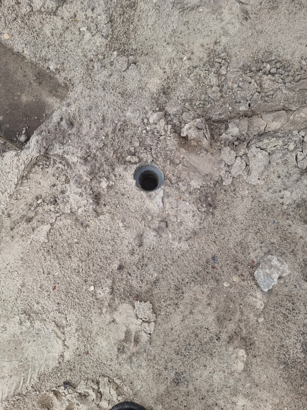

Het muurtje is gesloopt. Het viel aardig mee gelukkig. Al heeft de regenpijp het met zijn leven moeten bekopen :+
Paste allemaal maar net op een aanhanger (het muurtje dan). De overige stenen heb ik opgestapeld, die wilde de buurman wel hebben, dus prima. Scheelt me weer 1-2 ritten naar de milieustraat.
De tegels vielen wel erg tegen. Het was 29,5 graden en we stonden vol in de zon toen we de tegels weg aan het halen waren. Ook al zijn ze niet erg groot, toch waren ze best zwaar. Blij dat dit er nu op zit. Alleen nog even voor de plaatsing van de aanbouw het paadje weghalen.
Nog even een vraag. Onder de deur zat een afvoer, de buis naar het riool zit nu nog in de grond. Wat kan ik hier het beste mee doen? De aanbouw komt hier te staan. Moet ik dit afdoppen, of iets anders?
Afbeeldingslocatie: https://tweakers.net/i/ji6JkJMO2Rk1iuX7QK4yfdEjuOw=/x800/filters:strip_icc():strip_exif()/f/image/FKjfnund78rruyaRhpt66imM.jpg?f=fotoalbum_large
Dit zat er op:
Afbeeldingslocatie: https://tweakers.net/i/QDuPNQCsRL0z_WiRTIsgFLrGA7I=/x800/filters:strip_icc():strip_exif()/f/image/k5JFYHQTniCujyT1zJchr9GU.jpg?f=fotoalbum_large

Ik zou 'm afdoppen als je 'm niet meer gaat gebruiken. Of volpurren.
  • No Hands
  • Laatst online: 21:27
beetje pur erin en eroverheen bouwen.

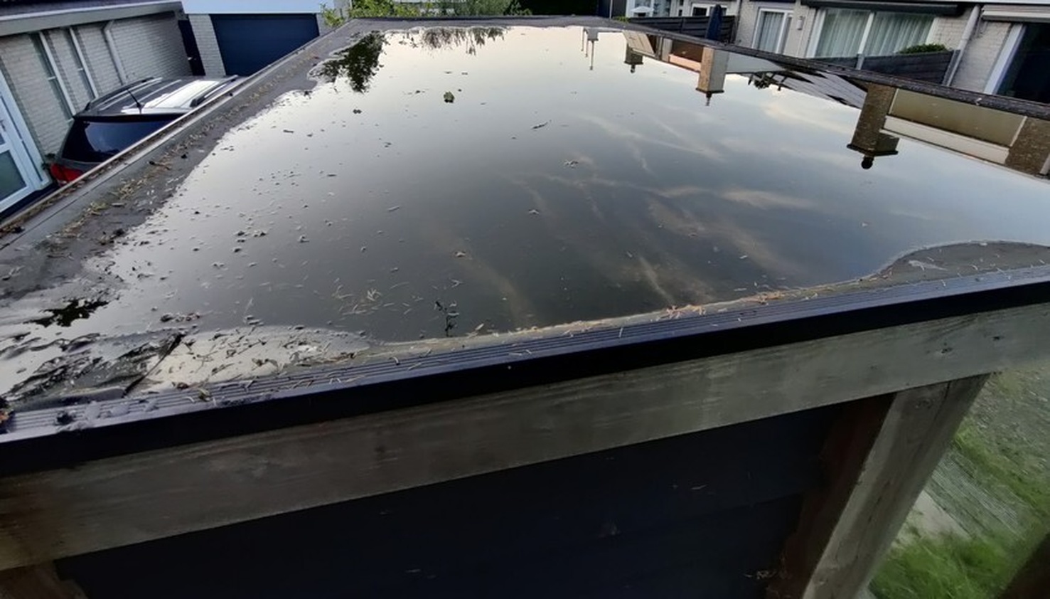

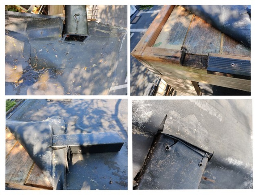

De afwatering van mijn overkapping is altijd slecht geweest:
slechte afwatering overkapping
Er staat eigenlijk altijd water op. Linksonder is de afvoer maar die ligt zodanig veel hoger dat wat er nu ligt er niet af stroomt.
En als er maar een paar blaadjes voor de afvoer liggen dan loopt het rechts op de foto gewoon de rand over. :X
Maar nu was het tijd en weer om er wat aan te doen.

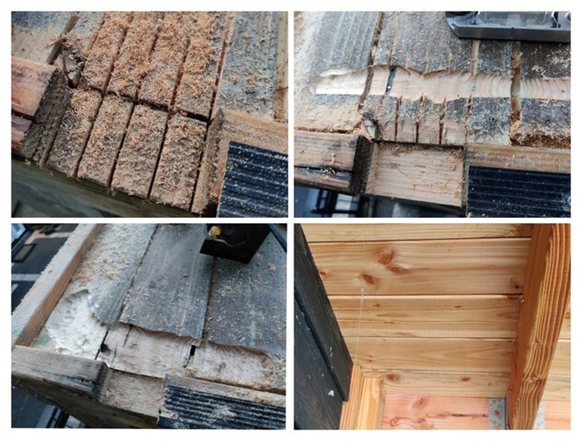

De oude stadsuitloop was niet allen te hoog maar ook nog zodanig slecht gemonteerd dat het water er ook omheen lekte naar het hout eronder wat daardoor altijd nat was. Daarom deze gedemonteerd (had de omlijsting er al afgehaald en de afvoer losgeschroefd voor ik de foto's maakte):
oude stadsuitloop
De uitloop zat ook enkel vast met twee schroeven door het plastic gejast wat daardoor is gaan scheuren en nog extra lekte.
En de flap die normaal aan de bovenkant van de uitloop zit was simpelweg afgeknipt waardoor regen er gewoon lang kon lopen naar het hout. :'(
Het EPDM is ook zodanig slecht gelijmd dat het makkelijk los kwam. In dit geval wel handig.
Wil er een nieuwe stadsuitloop in zetten maar dan lager en niet lekkend.

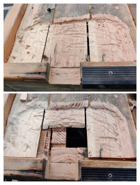

Daarvoor begonnen met de huidige inkeping in de balk lager te maken en het gebied daar achter uit te frezen ter grootte van de EPDM flap van de uitloop. Omdat anders de overgang van het dak naar de flap te hoog wordt en er alsnog veel water blijft staan
verlagen plek nieuwe stadsuitloop
De planken op het dak zijn 2cm dik dus ik haal er nu ongeveer 1cm af wat hopelijk laag genoeg is
Als ik er nog meer af wil halen zou ik de planken daar weg moeten halen en dat deel van de planken wat lager monteren. Maar dat ziet er minder mooi uit, zie laatste foto van de binnenkant waar de uitloop boven zit. Gast om de eerste drie planken in de hoek gezien vanaf de achterwand.
Waar ik nu even mee zit is hoe de stadsuitloop vast te zetten?
In elk geval niet door er weer schroeven doorheen te draaien.
De buis van de uitloop is 5,8cm hoog en de inkeping in de draagbalk van de overkapping nu ongeveer 4cm, dus hij steekt een kleine 2 cm boven de balk uit.
Als ik de uitloop volledig in de balk laat vallen zou ik deze met een rvs lat boven op de balk kunnen vastklemmen.
Weet alleen niet of 6cm inkeping in de balk die 19cm hoog is nog acceptabel is voor de sterkte.
En als de uitloop zo laag zit moet ik de dakplanken bij de uitloop sowieso verlagen wat er niet zo mooi uitziet van binnen.
Hoor graag goede ideeën of oplossingen hoe de stadsuitloop vast te zetten wanneer deze boven de balk uit steekt zonder dat dit tot lekkage leidt.
Of dat helemaal verzinken van de uitloop in de balk toch beter is ondanks dat het er minder mooi uitziet van binnen.
[ Voor 3% gewijzigd door Vliegvlug op 29-08-2024 10:58 ]

@Vliegvlug stadsuitloop vastzetten met high tack kit. dan gaat ie nooit meer ergens heen.

@Vliegvlug:
Ik weet niet of dit je probleem echt gaat oplossen. Je dak moet op afschot zitten naar je afvoer. Je kan natuurlijk wel een stukje wegfrezen maar dat neemt niet weg dat het water nog steeds niet de juiste kant op loopt. Wil je dit goed oplossen, zal je toch echt afschot moeten creëren, anders loopt het water nog steeds de andere kant op. Gebaseerd op je foto is de hele linkerhoek droog, dus je zal zowat over het hele oppervlak moeten gaan frezen..
[ Voor 13% gewijzigd door ID-College op 29-08-2024 11:18 ]

Misschien een 'onderuitloop' en dan een stukje binnendoor met wat PVC pijp?
YouTube: Dakenshop EPDM dakbedekking Hemlewaterafvoer (HWA onderuitloop), afv...
[ Voor 61% gewijzigd door ThinkPad op 29-08-2024 11:27 ]
  • ID-College
  • Laatst online: 16-10 12:55
Ik zat zelf ook al te kijken.. Volgens mij had een onderuitloop op de juiste plek het probleem prima opgelost, maar hij heeft al een stuk weggehaald :P Ligt er ook aan of je die kwijt kan natuurlijk..
Ik had hetzelfde probleem overigens, ik heb idd een onderuitloop geplaatst op de plek waar t water bleef liggen. Gelukkig ligt hier een put dus heb ik t water richting de put kunnen laten lopen

Buiten de box denkend, als je overkapping op schroefpoeren staat,
Bij afvoer iets laten zakken. Rest iets meer omhoog drukken?
1cm doet al veel met water.
Anders als je dakconstructie op je palen ligt, kijken of je het iets kan opdrukken aan de kant waar het blijft staan met een skeg.
De meeste van die overkappingen gaan settelen en nooit de juiste kant op.
Zadel dak en kapdak zijn wat dat betreft een stuk minder gevoelig voor dit probleem.
Maar ja de buren zitten dan tegen een hoger bebouwing aan te kijken en vinden dat vaak niet leuk.
Je mag geloof ik tot 3.60m zonder vergunning maar boven de 3meter is er vaak al hommeles mn zicht word geblokkeerd.....

ID-College schreef op donderdag 29 augustus 2024 @ 11:18:
@Vliegvlug:
Ik weet dat het afschot ruk is, heb het tijdens de bouw tig keer aangegeven maar de gast die m plaatste was echt kansloos. Lang verhaal maar ligt nu in het verleden.
Gaat mij er primair om dat het water niet meer over de rand loopt als er twee blaadjes voor de uitloop liggen.
Dat is het doel van die verlaging :)
Dat er alsnog water op blijft staan is een gegeven en accepteer ik maar noodgedwongen.
Maar heb je misschien een idee hoe de uitloop vast te zetten?

Vliegvlug schreef op donderdag 29 augustus 2024 @ 12:27:
Zo te zien wordt deze gewoon gekit/gelijmd, dus dat zou voldoende moeten zijn. Wij hebben er ook 1 laten plaatsen destijds maar geen idee meer hoe hij dat gedaan heeft.. Wel met de onderafvoer. Daar is hij gewoon vastgeschroefd met dikke hoeveelheid kit eromheen en vervolgens een nieuw stuk pvc (wij hebben pvc) erover heen geplakt en verwarmt.. Dat zit al een aantal jaar zo en is nooit gaan lekker oid..

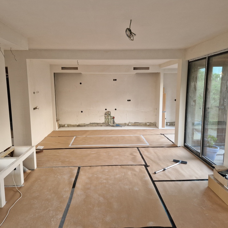

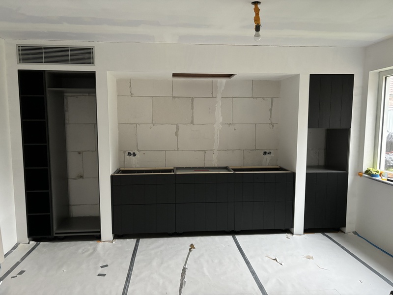

Binnenkort krijgen we een nieuwe keuken, nu komt een deel van de keuken tegen een muur aan en die kasten moeten een soort ombouw krijgen. Dit wil ik zelf gaan maken. De keuken komt er als volgt uit te zien:
Afbeeldingslocatie: https://tweakers.net/i/AIFrDJN6hvY5BHEmoRYFEv2aiWQ=/800x/filters:strip_exif()/f/image/13ng950b4yBLlqc8Bqe4CCWY.png?f=fotoalbum_large
Rechts van de nis staat een muur, dat lijkt nu open, maar is in werkelijkheid niet open. Het gaat dus om een stuk van +- 89 mm aan beide kanten:
Afbeeldingslocatie: https://tweakers.net/i/_zDHfkDmRIbGIY-B_gIAJRqbUTc=/800x/filters:strip_exif()/f/image/bHNVhDlEe2V8QNIqrAR3nXaC.png?f=fotoalbum_large
Nu heb ik hier een aantal vragen over m.b.t. de aanpak:
- Kan ik de ombouw ook realiseren na de plaatsing van de keuken, of is dit veel handiger van te voren?
- Mijn idee is nu om het te maken met gipsplaten en dan te laten stucen, of is een ander materiaal beter?
- Kan ik enkel het vooraanzicht laten stucen, of moet ik ook de zijkanten laten doen?
Mochten er tips of andere ideeën zijn dan is dat uiteraard welkom.

miicker schreef op donderdag 29 augustus 2024 @ 14:39:
Rechts van de nis staat een muur, dat lijkt nu open, maar is in werkelijkheid niet open. Het gaat dus om een stuk van +- 89 cm aan beide kanten:
89mm neem ik aan. Anders zou ik er nog maar wat kastjes bij maken :+
Maar doe lekker eerst die keuken plaatsen en werk het daarna af? Maar ter overweging: de keukenleverancier heeft vaak prima oplossingen voor zo'n ombouw. Ook nog in hetzelfde materiaal, of juist leuk contrasterend. Belangrijk is goed inmeten maar dat doen ze maar lekker zelf. Op de totaalprijs van een keuken valt het mee, schat ik zo in. Waarom wil je dit zo graag zelf doen?

Gramser schreef op donderdag 29 augustus 2024 @ 14:44:
Ik wil het niet per sé zelf doen, maar de keuken is al lang besteld en wordt al bijna geleverd. De afspraak is toen gewoon gemaakt dat de ombouw gewoon stucwerk zou zijn in de kleur van de muur omdat we dat mooi vonden. Mooier dan dat je het gaat afwerken met hetzelfde materiaal als de keuken. En inderdaad, moest mm zijn.

miicker schreef op donderdag 29 augustus 2024 @ 14:47:
Die keukens zijn maatvast du sik zou het nu al maken, dan schuiven ze de keuken er zo in. kun je ook je keuken niet beschadigen met het afwerken van die randen.,

En ik zou het denk ik weer net andersom doen. Als er ergens een meetfout is gemaakt, of de woning is ergens wat scheef, heb je óf teveel ruimte rondom, of erger, te weinig en dan past je keuken niet. Alles is op te lossen, maar dat heeft dan weer allerlei andere consequenties.

Helder! Zelf doen kan ook prima. Ik snap alleen niet zo goed wat je bedoelt met het stucen van de zijkanten. Dat bedoel je in het geval wanneer de keuken later geplaatst zou worden dan de ombouw?
De vraag is meer of ik dan alleen de zichtkant moet laten stucen, of ook de zijkanten (waar de keuken komt te zitten). Daarnaast zit ik er mee dat de keuken geplaatst wordt in een nog te plaatsen (prefab) aanbouw. De keuken komt 2 weken na het plaatsen van de aanbouw, ik heb dus 1 week de tijd om dit te realiseren (+ tegels in de aanbouw te leggen) voordat de keuken geleverd/geplaatst wordt.
Het voordeel wanneer ik alleen de zichtkant laat stucen is dat ik denk dat het minder kwaad kan voor de keukenkasten als het stucwerk nog niet 100% droog is, als ik ook de zijkanten moet laten stucen dan trekt dat vocht meer in de keukenkasten ben ik bang.

Hm ja. Dit pleit er m.i. voor om de ombouw te plaatsen nadat de keuken is geplaatst. De ruimte waar de keuken staat is nog niet gerealiseerd, dus je kunt dat verder nog niet echt voorbereiden. Als hij er dan wel is, heb je maar twee weken, gesteld dat alles goed gaat, en dan moet je dus ook nog iemand vinden die het komt stucen.

Onze ombouw is eerst geplaatst en toen de kastjes erin. Het paste net niet (vanwege een miscommunicatie over de binnenmaat tussen stucadoor en keukenmonteur) en toen hebben we het stucwerk beschadigd en dus moeten herstellen. Als je de binnenmaat goed kunt beheersen dan zou ik eerst de ombouw doen. Als je twijfelt, dan ombouw na het plaatsen van de keuken.
Bevestig alvast een metalstud profiel aan het plafond en zijkanten van de wand, dan bevestig je de rest zodra de keuken staat en schroef je de profielen aan elkaar vast en stuc plaat erop bevestigen. Bevestig niks aan de keuken zelf, dan kan je in de toekomst altijd nog de keuken eruit schuiven zonder (veel) schade.

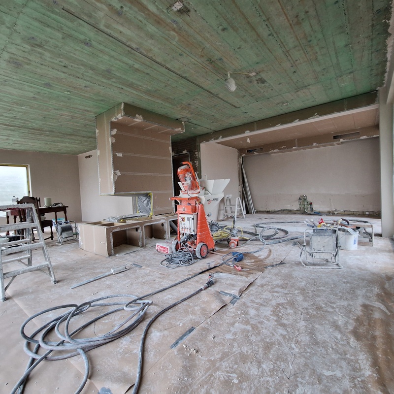

Hier ook eerst de ombouw gemaakt, van metalstud en gipsplaat. Keuken kon er daarna zo in geschoven worden. De keuken zit bij mij een heel klein stukje terug van de ombouw, 2mm ongeveer. Houdt er rekening mee dat als je de deurtjes open doet je wel een gedeelte van de zijkanten van de ombouw ziet en je die dus wel netjes al wilt werken. Ik heb hier dan ook een paar cm van de zijkanten netjes afgewerkt, de rest zie je niet.
Work in progress:
Afbeeldingslocatie: https://tweakers.net/i/Lp8Vg0zRS4PqbzUnvGopUgvvTk4=/800x/filters:strip_icc():strip_exif()/f/image/C2eKeEl6bmc13aQBQZTD6ogf.jpg?f=fotoalbum_large

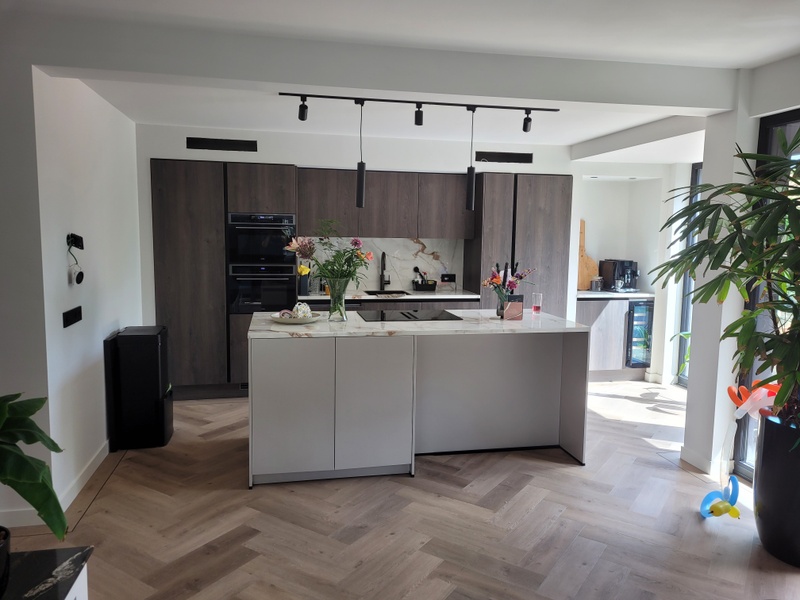

  • corneej
  • Laatst online: 17-10 09:24
miicker schreef op donderdag 29 augustus 2024 @ 21:21:
Thanks, ziet er heel netjes uit! Als ik voor MDF zou kiezen (zonder stucen) ga je dan de naden niet heel duidelijk zien? En voor wat betreft je vraag:
Is de wens de keuken exact gelijk te houden, iets verdiept of iets uit te laten steken?
Hier twijfel ik dus nog over, ik vind eigenlijk alle drie de opties wel wat hebben. Iemand die iets specifieks aan kan raden om een bepaalde reden?
Hier eerst de ombouw gemaakt. Wij hebben de keuken 10 cm laten uitsteken. Vonden we mooi en dat vinden we nu 3 jaar later nog steeds! Het breekt enorm zeker omdat je in ons geval er vanuit buiten op kijkt. Onze keuken heeft een volledige rand rondom waardoor ik niet super nauwkeurig de ombouw heb moeten maken.
Zelf gekozen voor metalstud en gipsplaten omdat dat gewoon lekker makkelijk werkt! Behalve de bovenkant ivm draagbalk wat net niet lekker paste met metalstud. Daar hebben we houten balken gebruikt.

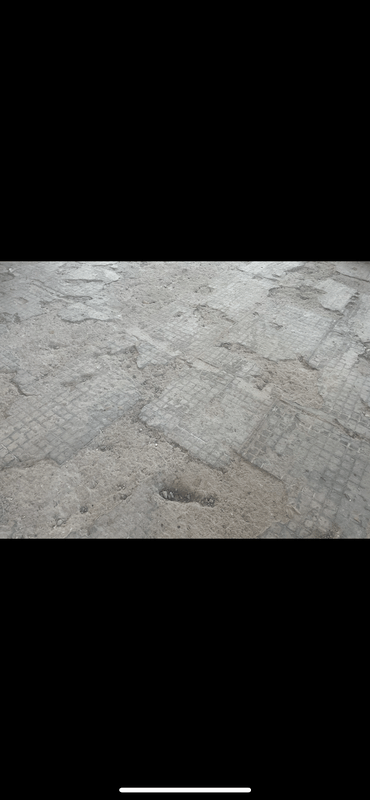

Onderstaande gehavende vloer moet ik laten egaliseren echter gaat dit om 90m2 die gehavend is. Dit zorgt voor een flinke kostenpost. Iemand tips over het opvullen van gaten voordat ik een bedrijf de dure liters/kgs egaline laat aanbrengen?
Doel is om minder liter/kgs dure egaline nodig te hebben.
Ik vind de gaten nou ook weer niet zo ontzettend groot, voor mij beetje de vraag of het de moeite waard is. Als je het wel wil doen kan het in principe met alles wat je wil. Het probleem is als je dun/makkelijk wil wordt het ook weer duurder (en heeft het dus minder zin).
Orde van grootte qua kosten:
  • Zandcement €6/zak
  • Gietvloermortel €12/zak
  • Egaline €25/zak
Met gietvloermortel is dit wel makkelijk te vullen maar dan is het verschil al weer kleiner. Voor de grootste besparing de goedkoopste meuk erin maar dan wordt het smeren. Voor grote gaten kan dat wel maar om 5mm op te vullen zou ik het tobben vinden. Op deze foto zie ik hoogstens één gat die ik eventueel zou overwegen.
Zit er al vloerverwarming in? Zo niet, zou ik altijd overwegen bij grote aanpassing als deze.
[ Voor 8% gewijzigd door assje op 30-08-2024 10:51 ]
  • fx500
  • Laatst online: 16-10 17:16
BaBoK schreef op vrijdag 30 augustus 2024 @ 09:13:
Zo zag onze vloer er een aantal weken geleden ook uit. Gewoon diepe gaten met zandcement aangevuld. Goedkoop zakje bij de gamma. En deze egaline besteld. Was veruit de goedkoopste en prachtig spul. Wel vrij nat houden, dan vloeit het erg mooi. Dit als primer gebruikt.
Maar ik zou het echt aanraden, anders heb je straks spijt dat je het niet geëgaliseerd hebt.
  • miicker
corneej schreef op donderdag 29 augustus 2024 @ 23:53:
Succes met de uiteindelijke keuze, en het maken van je ombouw/nis. Omdat er bij ons een afwerklijst van 5 cm om de keuken zit hebben wij alleen de zichtbare delen gestuct. Als je de keuken strak met de wand zet zou ik denk ik wel een cm of 2/3 mee naar binnen laten stucen.
Die vraag moet je even aan je keukenleverancier stellen. Ik verwacht dat ze hier bijv scharnieren van Blom voor gebruiken die 155 of 170 graden kunnen.
De keukenleverancier geeft het volgende aan (heb even een paar vragen gesteld):
- Zou jij aanraden om de ombouw even diep te maken als de keuken, of de keuken uit te laten steken?
Ik zou je aanraden om de ombouw even diep te maken als de kasten.
- Wat voor soort scharnieren worden er gebruikt? Dit zodat ik weet of de ombouw helemaal kan aansluiten bij de buitenste keukenkasten
Er worden voor koelkast en vriezer scharnieren gebruikt die verder openen dan 90 graden, dit maakt het dus ook mogelijk dat je de laden goed kunt uitnemen.
Dit betekent dus dat de ombouw zeker niet dieper zou moeten zijn dan de kasten omdat de laden dan niet zijn uit te nemen. Voorzijde kast = voorzijde ombouw
- Mochten we de keuken willen laten uitsteken, zijn de zijkanten van de buitenste keukenkasten afgewerkt, of heeft dit geen mooie zichtkant?
De buitenzijde is niet gelakt afgewerkt zoals voorzijde, niet fraai om te doen. Bovendien na enkele weken veel stof op de kasten en "stoot-/beschadigingsgevoelig".
Ik ga het dus ook gelijk laten lopen.
  • corneej
miicker schreef op vrijdag 30 augustus 2024 @ 11:17:
Als je goed kijkt op onze foto's zie je dat er bij ons een extra lijst om de keuken zit. Omdat we bij initieel design van onze keuken al direct wisten dat we de keuken 10cm lieten uitsteken hebben we dit samen met de meubelmaker (we hebben geen standaard keukenboer genomen) uitgewerkt en de zijwangen en bovenkant met een 5 cm dikke lijst omringt. Diezelfde omlijsting is ook weer gebruikt in de nis, en aan zijkanten van het eiland wat het een geheel maakt. Het klopt dat keukenkasten standaard geen mooie afwerking hebben aan de zijkant.
Als je de keuken toch wilt laten uitsteken zal jullie keukenleverancier hier ook speciaal een omlijsting voor moeten maken.
Succes met de keuken verbouwing, en show je resultaat als het klaar is. Desnoods in het "Het Grote Keuken topic: verkopers, kwaliteit, prijs - Deel 3 Overzicht"

  • TheJVH
  • Laatst online: 16-10 22:05
Onze aannemer zei het volgende (en daar ben ik het mee eens):
Van te voren de ombouw maken. 3 tot 5 mm aan elke kant speling houden, en de kasten 3cm oid verdiept in de ombouw zetten. Even afhankelijk van de situatie is dat denk ik erg netjes en ziet het eruit alsof het bedoelt is. Een bewuste en consequente verspringing is mooier dan als het net niet past.

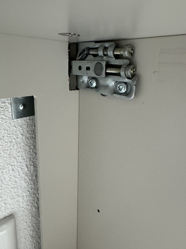

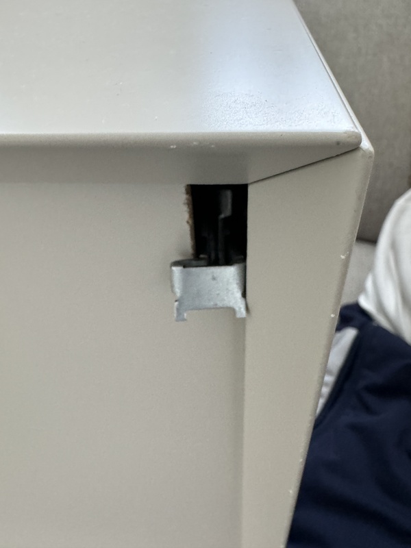

  • Ferra
Ik ben bezig om een TV-meubel op te hangen (Pastoe Vision). Deze hadden we laten monteren in ons oude huis door Pastoe. Nu ga ik dit in ons nieuwe huis zelf doen, Pastoe is immers failliet. Alleen is mij iets onduidelijk. De kast komt te hangen aan 4 beugels. Echter zie ik in de kast ook 4 elementen, waarvan ik me afvraag hoe deze zich verhouden tot de beugels. Moeten de beugels op die plek? Of hangen die ernaast en komen die beugels in het meubel in de muur?
Intern mechanisme binnen in kast + achterkant
Afbeeldingslocatie: https://tweakers.net/i/uI_lh2VbprpvV1iQoTrBd0lh59o=/x800/filters:strip_icc():strip_exif()/f/image/oETwtSNvytFrzvOUZGtAPTLA.jpg?f=fotoalbum_large
Afbeeldingslocatie: https://tweakers.net/i/OT4Rm-5ot44FlUFAjryjZqOxfcI=/x800/filters:strip_icc():strip_exif()/f/image/fXZX3YxY8GY5FfW3RaOHLvl2.jpg?f=fotoalbum_large
Beugels voor aan muur (4 stuks)
Afbeeldingslocatie: https://tweakers.net/i/CdL4kKczP4WQvgVVQHRN7iAYoE0=/x800/filters:strip_icc():strip_exif()/f/image/YteVR6LJkdqCejAJHEbAERUT.jpg?f=fotoalbum_large
  • loeberce
  • Laatst online: 17-10 11:14
@Ferra Die mechanismes in de kast steunen op de beugels aan de muur. Met de schroeven kan je de kast stellen zodat deze recht hangt volgens mij. Zie ook hier:
Link meubelbeslag
  • Loft
  • Laatst online: 17-10 13:51
Ferra schreef op vrijdag 30 augustus 2024 @ 15:06:
Op de eerste foto zie je de muurplaat achter de achterkant van de kast. Dan weet je ook gelijk hoe het gemonteerd is.
Je eigen foto geeft het antwoord ;)

Was net bij de Toolstation om een High Tack kit te halen om mijn stadsuitloop vast te lijmen maar daar gaven ze aan dat dat niet gaat werken.
Die stadsuitloop is namelijk gemaakt van PE en laat dat nu net in de uitzonderingen staan bij High Tack onder het kopje “beperkingen”:
Niet geschikt voor PE, PP, PC, PMMA, PTFE, zachte kunststoffen, neopreen en bitumineuze ondergronden
Heb iets dergelijks ook een keer gehad met iets van PP wat stuk was, dat spul is niet te repareren op, industriële lijm (die niet als particulier te krijgen is) of vast smelten na.
Wordt dan toch de balk nog 2 cm uitzagen om de stadsuitloop er helemaal in te laten verzinken en dan van bovenaf vastklemmen. Ga er maar vanuit dat 6 cm uit een 19cm balk nog goed gaat en doe er een RVS strip overheen om te klemmen en ook nog trekkracht aan de bovenkant te geven zodat het nog iets verstevigd is.
Wel jammer van al het freeswerk, was inmiddels al bijna klaar met het hele stuk ter grootte van de flap van de stadsuitloop, stuk verder dan in de foto linksonder
Dan toch maar de plankjes verlagen aan de binnenkant, het is niet anders.
[ Voor 6% gewijzigd door Vliegvlug op 30-08-2024 16:32 ]
  • Ronald.42
  • Registratie: Maart 2021
Vliegvlug schreef op vrijdag 30 augustus 2024 @ 16:30:
[Afbeelding: verlagen plek nieuwe stadsuitloop]
Aquaking ms sealer.
  • Zwartoog
  • Laatst online: 16-10 16:47
Uitloop vastzetten met montageband, en dan de EDPM eroverheen plakken?
  • nokiaan958GB
Ik heb geen ervaring met EPDM maar mijn dakdekker wilde alleen bitumen in combinatie met loden uitlopen gebruiken O-)
  • Vliegvlug
  • Laatst online: 00:53
Vliegvlug
Flight Simple
@Ronald.42 @Zwartoog dank voor de suggesties, was alleen al begonnen met de balk verder uit te zagen. :P
Voor en na foto:
Afbeeldingslocatie: https://tweakers.net/i/n1RYQOf4t8Ka_91ZubCrL8NnvwU=/full-fit-in/4920x3264/filters:max_bytes(3145728):no_upscale():strip_icc():fill(white):strip_exif()/f/image/usLCnAkMny8QegzezK6Tu3tZ.jpg?f=user_large
Het duurde allemaal langer dan verwacht omdat ik in eerste instantie met zaag, hamer en beitel aan de slag was en later pas bedacht dat ik ook nog een multitool heb liggen. 8)7
Dat ging wel sneller.
Om er toen ik dacht klaar te zijn er achter te komen dat de stadsuitloop niet horizontaal maar onder een hoek moet worden geplaatst omdat anders het verloopstuk naar de regenpijp niet horizontaal uitlijnt met de pijp. Dus daarna nog wat meer uit de balk moeten halen.
Wat wel een meevaller is is dat er maar een klein gat in één plank zit en niet het hele gefreesde eruit hoeft. De EPDM is flexibel genoeg gelukkig. En omdat het zo’n klein gat is is het ook niet zichtbaar vanaf de binnenkant omdat het tussen de binnen en buiten rabbatdelen valt. :)
Het freeswerk ziet er niet uit, daar ben ik me bewust van maar gelukkig zit het bovenop en zie je het toch niet ;)
Plus er komt toch nog 2 lagen epdm overheen. Zou het kunnen vlakken met 2k houtvuller maar dat vind ik wat veel moeite plus de extra droogtijd; wil het wel af hebben voor het gaat regenen.
  • Vliegvlug
Vliegvlug
Flight Simple
nokiaan958GB schreef op vrijdag 30 augustus 2024 @ 22:46:
Oké, en wat heb ik concreet aan deze info? :?
