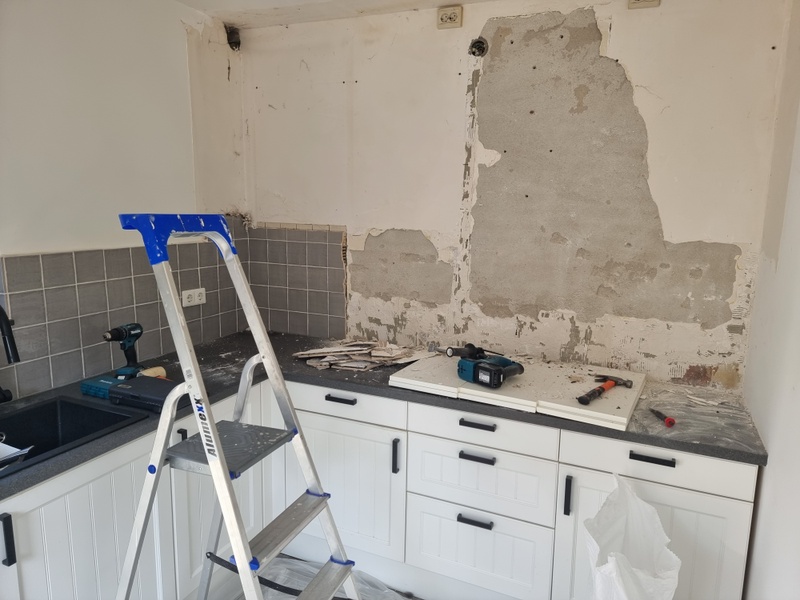

Eerste stappen zijn gezet voor het slopen van de keuken:
Afbeeldingslocatie: https://tweakers.net/i/NB_MLf9ocbke4AGzgZwb0BnWKS4=/800x/filters:strip_icc():strip_exif()/f/image/m1aapbQhsBPtuodyuv4uG7Ef.jpg?f=fotoalbum_large
Afbeeldingslocatie: https://tweakers.net/i/YU9mVF7FgZTqfw9AV90ARmbYANQ=/800x/filters:strip_icc():strip_exif()/f/image/EDRmXZ4wOtNn4IOo6ubdoAiH.jpg?f=fotoalbum_large
Bovenkasten zijn verwijderd en ik heb alle tegels van de muur gehaald. Deze keuken wordt een kantoorruimte en wordt gestuct. Het huidige stucwerk zit op sommige plekken los. Was is handig, al het stucwerk er afhalen? Of enkel het losse stucwerk?
Daarnaast zit ik met het gat in de muur voor de afzuiging:
Afbeeldingslocatie: https://tweakers.net/i/1qVFdMzun1YFHdOK-E5VOhiS2xY=/x800/filters:strip_icc():strip_exif()/f/image/DhCJnN2cEu4XBHWfWdOK5eNJ.jpg?f=fotoalbum_large
Hoe pak ik dit het beste aan zodat dit ook netjes gestuct kan worden? Gewoon dicht purren? Of wordt dat lelijk met stucen?

miicker schreef op zaterdag 31 augustus 2024 @ 21:23:
Morgen of volgend weekend ga ik de rest slopen, ik wil het liefst de keuken er zo lang mogelijk in laten zitten, maar volgende week zondag moet de keuken er uit zijn, dat weekend heb ik ook alleen zondag tijd om te slopen, dus misschien is het een risico om tot dan te wachten en kan ik beter morgen starten. Met name de kraan en zo lijkt me een dingetje, want de hoofdkraan zal dicht moeten. Onder de wasbak heb ik geen kraan om alleen de kraan af te sluiten:
Of moet er dan ergens anders een kraan zijn om alleen het water naar de keuken af te sluiten? Of is er een mogelijkheid om een tijdelijk kraantje te installeren of om de kraan af te doppen?
Hier hetzelfde gedaan, keuken naar de nieuwe aanbouw gebracht. Alleen het loszittende stucwerk moet eraf, de rest maakt de stukadoor wel netjes glad. Gat kun je dicht purren inderdaad, zorg voor een centimeter of 3 dat over blijft, dan wordt dat ook weer netjes dicht gestuct. Kraan heb ik hier helemaal eruit laten halen vanaf de waterleiding in de kelder, hoofdkraan dichtzetten, snijden waar je snijden wilt en vervolgens afdoppen of die leiding ergens anders heen leggen.

@miicker je kunt deze aansluiting eenvoudig (tijdelijk) afdoppen. Makkelijkste is misschien alles behalve het een-na-laatste loshalen en vervolgens een knel-einddop plaatsen. Bijvoorbeeld deze:
https://www.elektramat.nl...g_source_id=&gad_source=1

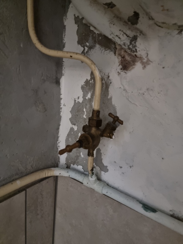

Ik probeer het water naar de keuken af te sluiten. Ik heb een hoop kranen in de kelder zitten, maar slechts 1 kraan (en de hoofdkraan) krijg ik dicht, en dat is helaas niet de kraan voor de keuken.
Hoe krijg ik beweging in de andere drie kranen? Ik heb al WD40 er op gespoten, maar er is echt geen beweging in te krijgen, ook niet met een tang. Ik heb niet m'n volledige kracht gebruikt, ben bang dat ik het dan sloop. Iemand die tips heeft?
Dit zijn de kranen die ik met geen mogelijkheid dicht krijg:
Afbeeldingslocatie: https://tweakers.net/i/yZdpPcvm82xFxyUmJUYkEzCjuZ4=/x800/filters:strip_icc():strip_exif()/f/image/rx7YkryB4VwCCSWYyrOPOfV8.jpg?f=fotoalbum_large
Deze krijg ik wel dicht:
Afbeeldingslocatie: https://tweakers.net/i/nNkWdU2Ob77-ZEfBskjddVcAjNs=/x800/filters:strip_icc():strip_exif()/f/image/R44azVDtNqj9GyhPf8CQzlmV.jpg?f=fotoalbum_large
Afbeeldingslocatie: https://tweakers.net/i/vR0wI1kolwXqG9zrxB5_IEd8sPc=/800x/filters:strip_icc():strip_exif()/f/image/J3wG82NVrqF8XDJQkbKZblAW.jpg?f=fotoalbum_large

miicker schreef op zondag 1 september 2024 @ 12:24:
Niet dichtdraaien, kans is groot dat ze niet meer afsluiten en daarna gaan lekken.
Als je echt delen apart wil kunnen afsluiten dan deze er tussen uit halen en kogelkranen plaatsen.
Kranen die bijna nooit gebruikt worden gaan wel eens stuk. Maar deze zien er wel uit als kraantjes waarvan het binnenwerk te vervangen is, grote moer los draaien. Ik zou dit niet op zondag doen, maar op maandag langs de Warmteservice ermee.
Bijv https://www.warmteservice...gclsrc=aw.ds&gad_source=1
[ Voor 4% gewijzigd door MJV op 01-09-2024 12:47 ]

@MJV ik was eigenwijs en heb het toch geprobeerd, ik krijg die ring wel los, maar de kraan (of het binnenwerk) krijg ik er met geen mogelijkheid uit.
Nu wil ik dus toch maar de hoofdkraan afsluiten en gaan voor zo'n knel/einddop. Hoe werkt dat? Kan ik die buis zagen met een metaalzaag? En die dop, is dat een kwestie van er op schroeven, dan zou ik denken dat die er toch zo van los komt als ik de hoofdkraan weer open zet?
  • Cyberpope
Cyberpope
When does the hurting stop??
Makkelijkste is gewoon z'n knel knietje vervangen door een einddop (ook knel). Als het niet permanent is, is het gewoon knietje eraf en met dezelfde knelring (die blijkt op de buis zitten) er weer op. Voor permanent neem je een risico met een knelring hergebruiken, maar gaan bijna altijd goed. Ten minste in mijn huis zijn ze 20 jaar later nog steeds dicht.

@miicker
Dit zijn nog ouderwetse kranen en die kun je demonteren met een grote sleutel.
Wat je kunt doen is de hoofdkraan dichtzetten en proberen de bovenzijde eraf te draaien.
Als je de kranen weer gangbaar hebt en weer inbedrijf neemt dan helemaal open draaien en daarna een halve/hele slag terug.

habbekrats schreef op zondag 1 september 2024 @ 14:18:
@miicker
Volgens mij lees ik hierboven dat @miicker dat al heeft geprobeerd:
@miicker
Afbeeldingslocatie: https://tweakers.net/i/aeob2OQB3GmEGpGleyGX-KSNJvs=/x800/filters:strip_icc():strip_exif()/f/image/5IGQmisWqmlNffaaUyVi2HPa.jpg?f=fotoalbum_large
Geen super duidelijke foto, maar hier had ik dit los gedraaid, maar het binnenwerk kwam er niet uit.
In principe hoeft de toevoer naar de keuken maar een paar dagen dicht. Volgende week zondag moet het dicht. De maandag daarna komen ze de aanbouw plaatsen. De leidingen van de bestaande keuken worden doorgetrokken naar de nieuwe keuken, dus ik verwacht dat ze dan sowieso wel de hoofdkraan dicht draaien. Maar ik weet niet precies welke dag ze dat gaan doen, tot die tijd is het wel fijn als we gewoon kunnen douchen en het toilet kunnen gebruiken.

miicker schreef op zondag 1 september 2024 @ 14:41:
Voor binnenwerk moet je de vierkante moer gaan draaien (hele deksel). Gezien leeftijd van kranen zou ik eraf blijven, tenzij je ze toch al wil vervangen door kogelkranen. Kans dat het je lukt om die goed te reviseren schat ik klein in als je er geen ervaring mee hebt.
  • habbekrats
  • Laatst online: 11:43
En voor je nieuwe kranen haalt de diameter even meten, oude koperleidingen ware vroeger 11 en 14 mm.
Flinke tang kraanhuis vast houden, baco op bovenstuk.
Maar als het flink vast zit, beter eerst nieuwe spullen halen.

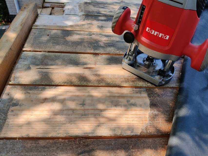

Ben begonnen met te proberen de EPDM lijm van de planken af te schuren met korrel 40. Dat was helaas niet echt een succes, @habbekrats :
EPDM lijm van planken afschuren met korrel 40
Plakkerige zooi hoopt zich op aan de rand van het schuurpapier en vormt daar een ring waardoor het schuren steeds minder effectief wordt.
@Fraggert De lakfrees suggestie bracht me wel op het idee om mijn frees te pakken met een bitje met ondersnijders en die heb ik ingesteld op ~0,3 mm en dat ging een stuk beter. :)
EPDM lijm verwijderen met een bovenfrees
Eindresultaat met de bovenfrees:
EPDM lijm verwijderd met bovenfrees
Niet alles is eraf want de planken zijn wat bol en bij de randen kom je niet helemaal maar dat gaat vast lukken met de excenter en een nieuw stukje K40 schuurpapier. :)

miicker schreef op zondag 1 september 2024 @ 13:09:
Je kan inderdaad een leiding doorzagen met een metaalzaag. Dan vaak met een vijl nog even de braam weghalen, eventueel kaal schuren als er verf op de leiding zit, dan knelmoer + knelring er op, en dan met twee sleutels vastdraaien.
Of inderdaad de iets makkelijkere manier: een bestaande knelkoppeling losdraaien en daar zo'n dop op zetten, of een afsluitdop in een bestaande knelkoppeling draaien.
Als je het nog niet voor je ziet, kan ik aanraden om een filmpje op YouTube te zoeken.

Vliegvlug schreef op zondag 1 september 2024 @ 15:04:
[Afbeelding: EPDM lijm van planken afschuren met korrel 40]
[Afbeelding: EPDM lijm verwijderen met een bovenfrees]
[Afbeelding: EPDM lijm verwijderd met bovenfrees]
Daarna het EPDM schoonmaken en ontvetten met wat ammoniak en kan er gelijmd worden!
De lijmresten op de rand van het EPDM zal ik er daarmee niet afkrijgen maar ik hoop maar dat het vast genoeg zit en anders klemmen de daklijsten het nog wel vast. ;)
Als je toch zo bezig bent met de EPDM en nieuwe daktrim moet zetten, overweeg dan om in plaats van de trim met plastisol kappen te werken. Ziet er 10x beter uit en omdat ze de bovenkant afsluiten ook beter waterdicht.

Vervolg op mijn eerdere posts over het vervangen van mijn slecht aangelegde en lekkende stadsuitloop:
Een
Twee
Drie
Vier
Vijf
De plek waar de nieuwe stadsuitloop moet komen moest nog wat aangepast worden.
Er zat een 45° uitloop in en die heb ik ook weer aangeschaft ook al is het een rechte rand, want het EPDM staat zo strak dat het niet mogelijk is het recht langs de rand te krijgen.
Maar om de flap van de uitloop goed te kunnen kitten is het wel nodig om stevig aan te drukken dus vandaar de houten balkjes links en rechts die het 45° maken.
En daarnaast een RVS strip in de rand gefreesd, enerzijds om de uitloop vast te klemmen en anderzijds om de balk te verstevigen ter compensatie voor de extra diepe inkeping.
Wel schroeven van 12cm gebruikt omdat het anders geen zin heeft want dan breekt het blokje hout rechts van de inkeping gewoon af als er teveel kracht op komt:
Voorbereidingen plek voor stadsuitloop met schuine kanten en RVS strip
Hier had ik de gaten nog niet gemaakt in de strip.
Gisterenavond de hoek die ik los had gemaakt om de oude stadsuitloop te vervangen weer vast geplakt:
EPDM hoek lijmen
Vervolgens de stadsuitloop vastgezet met EPDM kit:
Vast zetten stadsuitloop met EPDM kit
Linksonder is net na kitten en rechts in de middag nadat het redelijk uitgehard is.
Het klemmen met de rvs strip werkt erg goed, de stadsuitloop zit echt stevig vast:
Nieuwe stadsuitloop
De plek onder de uitloop waar het lekte met de oude is nog goed zichtbaar.
Zou nu (hopelijk) niet meer moeten lekken. :)
