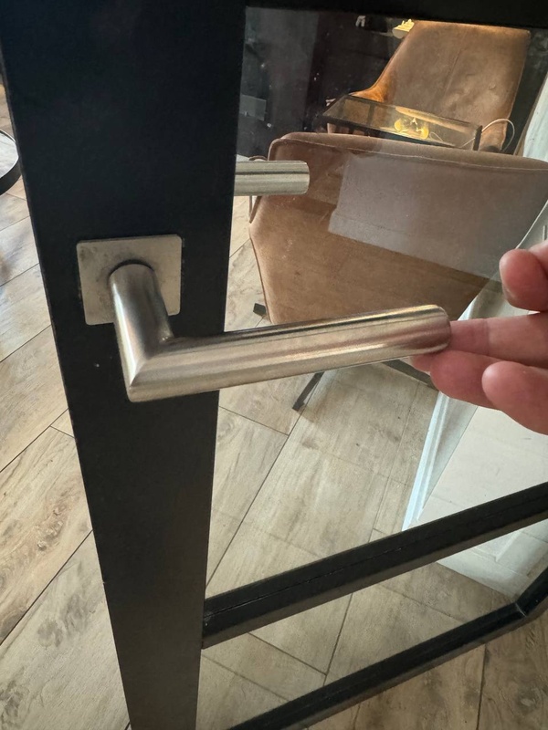

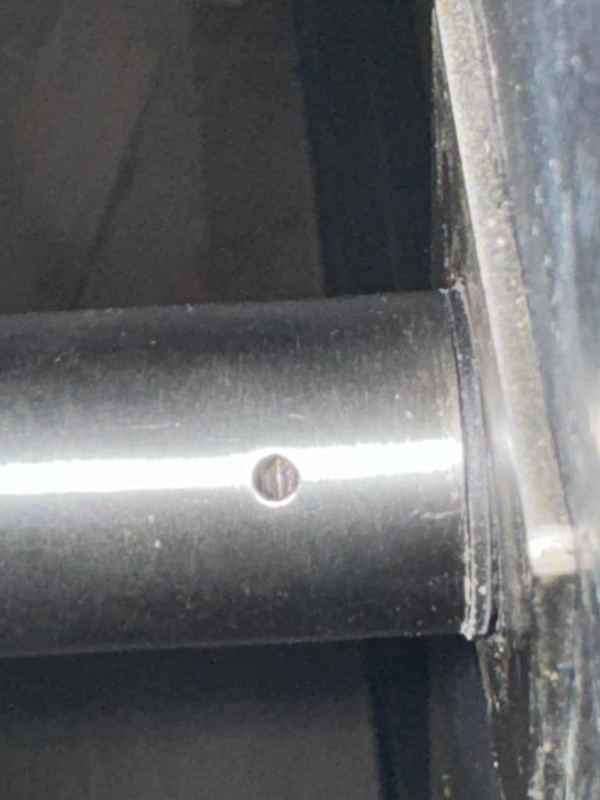

Vraagje. Het slot van binnendeur in huis is hier kapot. Ik vermoed dat mijn kids te veel kracht hebben gezet cq hebben lopen duwen en trekken. Door de hoge luchtvochtigheid knelt de deur nogal. Nu doet het slot niets meer als je de klink omlaag doet. Btw, het is zo'n magnetisch slot.
Ik dacht dat wel even te fixen. Zag een klein gaatje boven de klink. Daar geprobeerd met een dun inbussleutel in te gaan, in de hoop dat ik dan iets los kon draaien en de klink eraf zou gaan. Helaas werkt dit niet zo. Ik heb twee inbussleutels die erin passen. Van heel dun (1.5mm, tot 2mm) maar bij beide voel ik niet iets waar hij invalt.
Weten jullie hoe dit werkt en hoe deze klink eraf krijg, zodat ik het slot kan gaan vervangen?Afbeeldingslocatie: https://tweakers.net/i/KLzWS2SkUEG3qSkyXJ9v7ukGqJk=/x800/filters:strip_icc():strip_exif()/f/image/TGxGTzw7y2fydlN6Re8eRut6.jpg?f=fotoalbum_large

  • Beekforel
  • Laatst online: 16-10 14:05
Beekforel
Is eigenlijk geen vis
@GAEvakYD Hoppe Snelstift misschien?
https://www.hoppe.com/nl-...oppe-snelstiftverbinding/
Kleine platte schroevendraaier zou dan moeten werken
  • GAEvakYD
  • Laatst online: 16-10 21:22
Beekforel schreef op donderdag 5 september 2024 @ 19:30:
Als ik die filmpjes bekijk doen ze daar aan beide kanten een grotere inbus gebruiken. Ik zie ze niet iets doen met een platte schroevendraaier.
Die klinken met grote inbus heb ik op een paar andere deuren zitten, maar deze deur is een speciaal geval. Omdat het hout gedeelte van de deur niet zo breed was en er daarom geen normaal beslag op paste hebben ze dit deurbeslag erop gezet.
Na de bouw kregen we van aannemer een heel klein sleuteltje en volgens mij was dat een heel dun inbussleutel. Dat is nu vele jaren geleden en dat kleine ding is natuurlijk nergens meer te vinden. Bij de HORNBACH daarom een setje hele dunne inbussleutels gehaald. Maar daar krijg ik dus geen gevoel of grip mee als ik ermee in het kleine gaatje ga.
  • Beekforel
Beekforel
GAEvakYD schreef op donderdag 5 september 2024 @ 19:39:
Wat je omschrijft klinkt als Hoppe Snelstift. Niet alles wat op een inbussleutel (of een ikea sleuteltje) lijkt is dat ook. Op de korte kant is het gewoon een platte schroevendraaier, vrij klein.
Ik heb het hier ook en ook een deurkruk die ik los wil hebben maar dat lukt ook niet omdat hij niet pakt helaas.

  • GAEvakYD
Beekforel schreef op donderdag 5 september 2024 @ 19:42:
Net even zitten pielen met een heel klein plat schroevendraaiertje. Maar helaas gebeurd er niets en ik voel ook geen beweging of iets.
Nog even wat foto's van binnen het gaatje te maken. Het lijkt inderdaad wel alsof je met een plat schroevendraaier iets moet kunnen indrukken, maar dat lukt helaas niet.
Afbeeldingslocatie: https://tweakers.net/i/J7GeYWGu38KI-JVOhvNOR_lKO2M=/x800/filters:strip_icc():strip_exif()/f/image/8ZQ6AdbCBxXhmPAAVjklzNDh.jpg?f=fotoalbum_large
Afbeeldingslocatie: https://tweakers.net/i/eWdSuC-fdeMxVWBL-f0T4MYBnZQ=/x800/filters:strip_icc():strip_exif()/f/image/FjjqckldmxyaU3UpjHYcaURf.jpg?f=fotoalbum_large
Morgen ga ik maar proberen of ik de oude aannemer nog te pakken kan krijgen. Of anders daarna even bij een ijzerwinkel ofzo.
  • UUDIBUUDI
@GAEvakYD ik heb ditzelfde een jaar of anderhalf geleden gehad. Magnetisch slot kaduuk, onder garantie een nieuwe gekregen van deurengigant (jouw deur zou daar ook weg kunnen komen als ik het zo zie). Er zat een soort klikmechanisme in wat je in kon drukken en dat was ofwel reeds gesloopt, ofwel heb ik het zelf gesloopt omdat ik er teveel in heb zitten peuren toen ik hem niet loskreeg. Ten tijde van het slopen was ik alweer vergeten hoe ik dat ding had vastgezet, het bavianengeduld deed de rest. Heb het idee dat ze deze sloten niet meer leveren, dus wellicht waren ze kwalitatief aan de matige kant.
Ik heb uiteindelijk de oude klink eraf gezaagd }:O. Er is dus een plan B en mijn suggestie is dus om brute kracht te vermijden omdat je dan alsnog bij plan B uit kan komen.
  • corneej
  • Laatst online: 09:24
GAEvakYD schreef op donderdag 5 september 2024 @ 21:03:
Dit heb je nodig: https://www.onlinedeurbes...f-PiywyEhtVxoC_x8QAvD_BwE
En hier uitleg hoe je dit moet gebruiken vanaf 1:13:
YouTube: Schroefloze montage – SnelstiftPlus voor standaard rozetgarnituren
Zelf heb ik ook deur klinken van hoppe en je moet even de slag te pakken krijgen maar als je het eenmaal door het is het zo los!
  • GAEvakYD
UUDIBUUDI schreef op donderdag 5 september 2024 @ 21:39:
Oeps. Ik heb ook al even aan het scenario slijptol zitten denken, maar dat is wel echt als ik echt niets meer lukt. Als ik hier wel op uit kom dan koop ik wel een nieuwe klink die iets meer standaard is.
corneej schreef op donderdag 5 september 2024 @ 21:45:
Thanks, dit ziet er wel simpel uit zo. Dat zou dan toch ook moeten werken met een plat schroevendraaiertje? Ik ga zo nog een keertje pielen en kijken of ik zo'n draaiende beweging kan maken.
[YouTube: Schroefloze montage – SnelstiftPlus voor standaard rozetgarnituren]
Korte update. Klink is er af. De truc met de schroevendraaier werkte niet helemaal. Maar met de schroevendraaier een beetje pielen en dan met redelijk kracht aan de klink trekken, toen schoot hij er opeens af.
Afbeeldingslocatie: https://tweakers.net/i/LIOqpxOXCDW-x_1PGfQfnJxykfI=/x800/filters:strip_icc():strip_exif()/f/image/izJTteGDGlJTJvpriQtrtvZL.jpg?f=fotoalbum_large
[ Voor 17% gewijzigd door GAEvakYD op 06-09-2024 10:48 ]

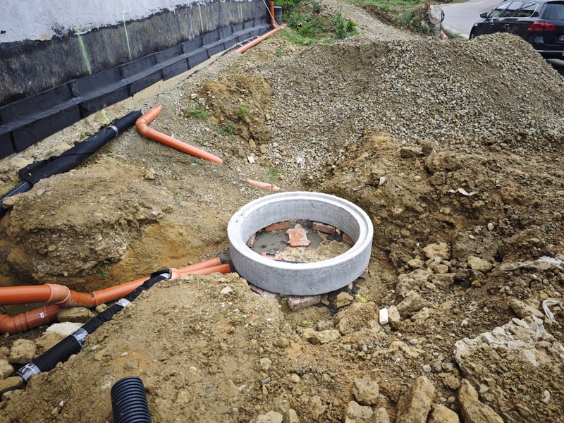

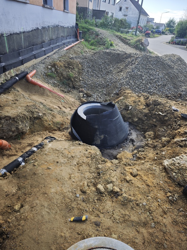

Schacht heb ik dit weekend erin gezet.

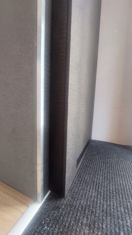

scofield schreef op zaterdag 7 september 2024 @ 12:52:
Je deur op de schragen op maat schaven en dan weer terug hangen. Een deur schuur en schilder je veel makkelijker als ie in het kozijn hangt, echt.
Behalve dat de onderkant niet te schilderen is dan, wat nu net de oorzaak van het vochtprobleem was (denk ik).

Zo voordat ik op een business trip ga, heb ik dit weekend wat power ingezet.
Maar wat is het?

Het is een schacht wat bedoeld is dat ik er bij kan als er verstopping is. Kan ik de deksel openen spiraal erin of met hoge druk

True schreef op maandag 9 september 2024 @ 07:35:
Een rollertje en/of penseel doen wonderen.
