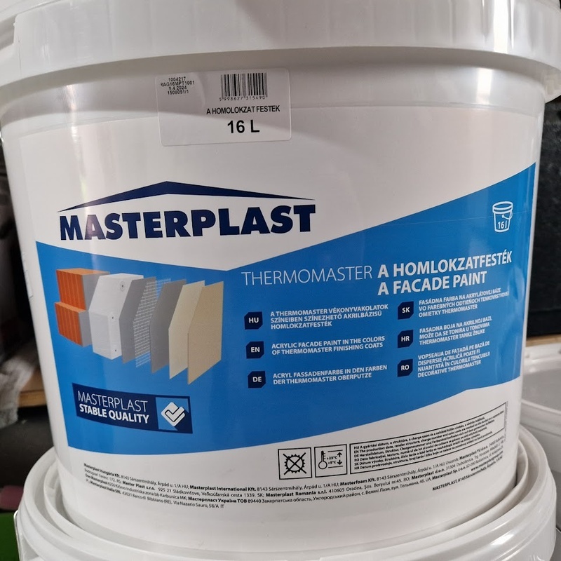

Kozijnen zijn vervangen en 2cm buiten de gevel terug geplaatst. Kozijnen/isolatie/stuc is uitbesteed.
Opbouw is: EPS -> mortel / gaas /mortel -> afwerklaag (korrel 1,5mm) -> coating

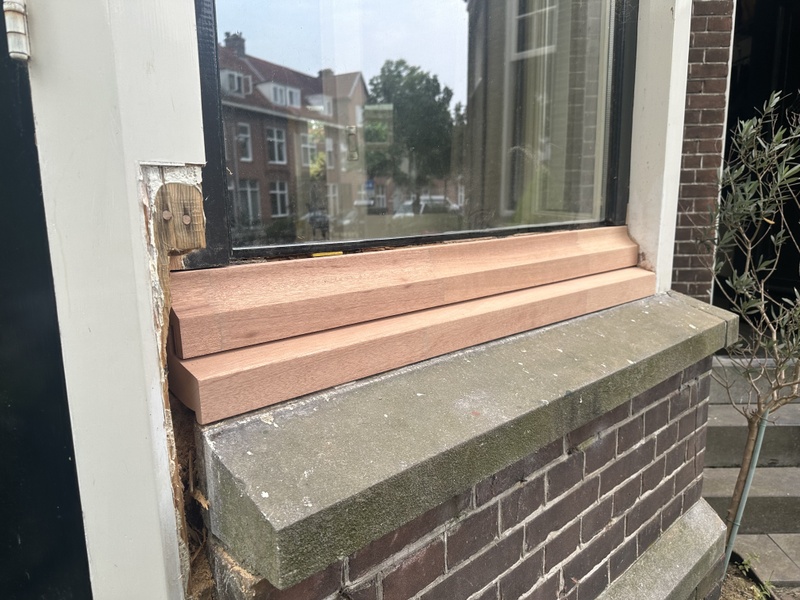

Zo vandaag een leuk stukje gedaan.
Wie niet sterk is of alleen is moet creatief met takels en krikjes zijn :9
Nu eerst tijd voor een biertje het is wel mooi geweest morgen maar verder.
Heb je ook wat van isolatie tussen de balk en het metselwerk gedaan? Of vertrouw je erop dat die balk voldoende geimpregneerd is en niet zal rotten?

Achter in de tuin heb ik het al meer dan 10 jaar zo staan en daar is nog niks aan te zien.
Het tocht er wel wat onder door metselwerk is niet 100% vlak dus het blijft niet nat zeg maar.

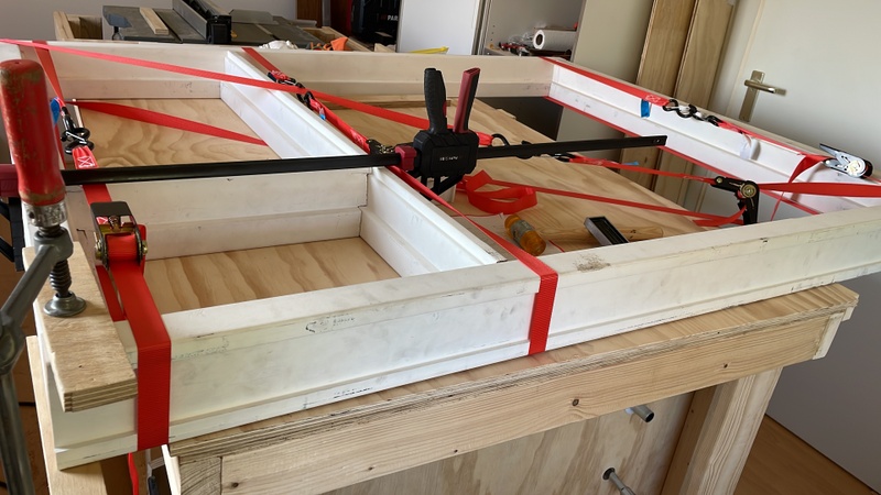

Volgens mij heb ik een gevalletje siliconen besmetting van de bestaande kitlaag.
St. Marc gebruikt om kozijnen schoon te maken, vervolgens geschuurd met korrel 150 en toen weer alles afgenomen met lauwwarm water.
Afbeeldingslocatie: https://tweakers.net/i/nLi3GOhsU_EM3y_HjJK4TIIKWKY=/800x/filters:strip_icc():strip_exif()/f/image/16nl1DnfB7thlDCiZtKxNsUQ.jpg?f=fotoalbum_large
Ik laat het maar zo. Of iemand tips voor de volgende raamkozijnen?

Dat denk ik ook. Het zal nu door de hele pot verf zitten. Je kan in de schilderwinkel een speciaal goed kopen wat je door de verf kan druppelen om dit te voorkomen. Of nieuwe verf kopen.

Ik giet wel elke keer iets verf in een verfbakje, maar misschien is dat spul erdoorheen wel een goed idee, zal deze week eens bellen, ik moet toch nog zeker een blik erbij hebben. Ook gebruik ik af en toe een nieuwe kwast en een nieuw bakje. Tnx in ieder geval. :)

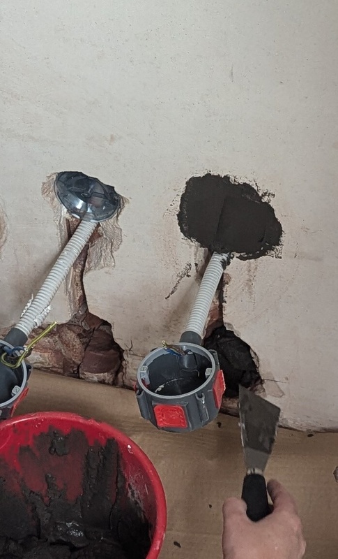

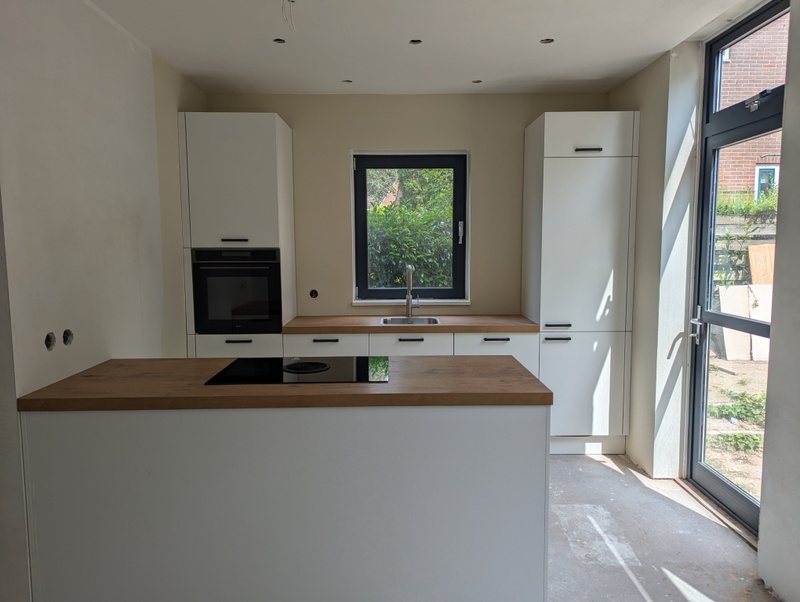

Vandaag kwam er weer een beginners fout naar boven, ik had alle stopcontacten op 30cm hoh gemaakt in de keuken, had gelezen dat stopcontact onderkant minimaal 25cm van de grond moet bevinden,
Schijnbaar is dat niet zo en moeten stopcontacten tegenwoordig ongeveer 2 cm boven de vloer worden gemonteerd, anders kan de keuken monteur ze niet plaatsen. Afijn, vanavond weer even bikken :)

Volgens mij heb ik de stopcontacten nog wel hoger zitten dan 25cm van de vloer.
Waarom zou de keukenboer er niet bij kunnen? Die boort toch gewoon een gat in het achterpaneel?
Mijn gewone stopcontacten zitten inderdaad op 25cm, maar die achter de keukenkastjes zitten zeker halverwege de vloer en het blad, dus zal zo'n 40cm zijn. Die van de inbouwkoelkast zit zelfs nog veel hoger. Ergens rond de 1.2 meter.
Ze boren gewoon een gat naar achter en dat is zelfs makkelijker werken dan direct bij de grond want dan moet je met stekkers gaat klooien onder de plinten met maar 80mm hoogte. 8)7

Ja dat dacht ik ook, maar schijnbaar moet eerst geplaatst worden en dan pas de stekker erin. Ik denk dat gewoon beetje luiigheid is want bij de oude keuken zaten ze ook achter de apparatuur/kastjes. Dus stekker erin, daarna vaatwasser oid in schuiven.

Beetje picobello gehalte maar doosjes zitten nu net boven de grond. Afbeeldingslocatie: https://tweakers.net/i/cGKsrzla8VBfD0dz5kywe2Ov9Yg=/x800/filters:strip_icc():strip_exif()/f/image/HpyThNOE4SjFyxHJVEKFGYQc.jpg?f=fotoalbum_large

@flaskk waarom zó laag boven de vloer? Standaard is 20cm tot het hart van het stopcontact als ik mij niet vergis.

Gemist wegens ontbrekende quote. Maar dit klinkt meer als luiheid van de keukenmonteur zoals LED-Maniak al aangeeft. Niet echt een weg terug nu.

Ik heb ze gewoon met een opbouwdoos verlengd (heb dan wel schiereiland). Gewoon doortrekken met flex buis en dan een opbouw stopcontact, kan ie hem neerleggen waar ie wilt :P
Overigens ben ik er niet zo'n fan van, deze oplossing ook niet.. Te dicht op de vloer en met water is dat vragen om problemen maargoed...

ID-College schreef op woensdag 21 augustus 2024 @ 15:28:
Dat heb ik ook, ofja flex met een ymvk 5x2.5 kabel erin die uit het beton komt steken.

flaskk schreef op woensdag 21 augustus 2024 @ 14:53:
Beetje picobello gehalte maar doosjes zitten nu net boven de grond. [Afbeelding]
Het is wel verschrikkelijk dat jij zo moet lopen kloten nu voor die stekkerdozen. Desnoods had je een stekkerblok erin gestoken. Dat heb ik namelijk ook gedaan voor vriezer, koelkast en warmhoudlade. Die kunnen natuurlijk gewoon op 1 groep, dus dan zit je alsnog met een stekkerblok waar 3 apparaten in gaan.
Maargoed, het zit nu, de monteur zal je hier zéker dankbaar voor zijn! :D

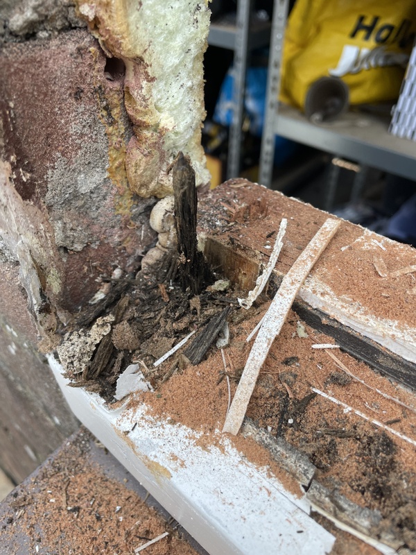

Voor de liefhebbers:
Dit gebeurt er als je schroeven gebruikt om stijlen en dorpels van kozijnen met elkaar te verbinden. Vocht in het hout condenseert met name in de winter op de koude schroeven en is zo instaat om zelfs goede kwaliteit donkerrode merantie weg te laten rotten.
Het begon met een glaslatje vervangen die was aangetast voor een schilderbeurt. Toen die glaslat eruit was werd de echte ellende zichtbaar. Zowel de onderkant van alle drie de stijlen, als de dorpel op die plaatsen waren boterzacht (volledig weggerot). De gaten na het weg steken van het rotte hout waren te groot om nog iets uit te kunnen richten met Houtrotvuller. Van de schroeven, flinke jongens, was ook niet veel meer over. Nieuw kozijn maken dus, maar dan flinke houten deuvels, lijm en zonder schroeven!Afbeeldingslocatie: https://tweakers.net/i/mE_HVxCwmJFKJr03vS_tPGqSCr4=/x800/filters:strip_icc():strip_exif()/f/image/Luo8ZiSwKMN4GGg5I6W4boJ7.jpg?f=fotoalbum_large
Afbeeldingslocatie: https://tweakers.net/i/fhPMl1hR8K1e3HtxM8SfhYT5enI=/800x/filters:strip_icc():strip_exif()/f/image/3Sace5JJZfy3suzCA9cW880b.jpg?f=fotoalbum_large

Oei, ik heb net een week geleden een kozijn geplaatst die aan elkaar is geschroeft :') . Achja, we zien wel hoe lang het goed gaat. Voordeel is dat het alleen de schroeven bovenaan zijn, de onderkant is een kunststof dorpel en die hebben vaak het meest te lijden. Ik zou trouwens die schroeven er ook nooit meer uit kunnen krijgen omdat die vastgelijmd zitten met de 2K lijm. Volgende keer gewoon lijmklemmen regelen van 2,5m dan heb ik geen schroeven nodig om te klemmen.

RVS gebeurt niks mee

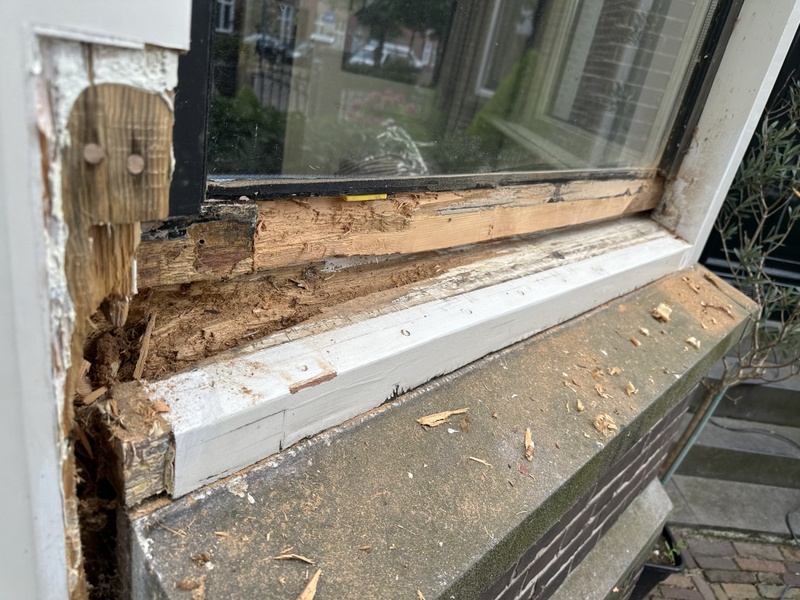

Ook voor de liefhebbers: Dit gebeurt er als je een soort overzet weldorpel maakt, zonder waterkering. Het hout zag er behoorlijk goed uit, tot je door het dunne laagje lak prikte.
Afbeeldingslocatie: https://tweakers.net/i/BWs5Y06rowZwsQ8s3Lbg9W8k1oQ=/800x/filters:strip_icc():strip_exif()/f/image/0Rz31Kp57ELzcbwaBcyH4A0M.jpg?f=fotoalbum_large
Hier een nieuwe weldorpel gemaakt, met bijpassend stuk kozijn. Nu wel met een flinke waterkering.
Afbeeldingslocatie: https://tweakers.net/i/NkDMIHUHIwTbupN2bFNg2dgCg78=/800x/filters:strip_icc():strip_exif()/f/image/LXN64dB1kSx3ykmlDK18TyaA.jpg?f=fotoalbum_large

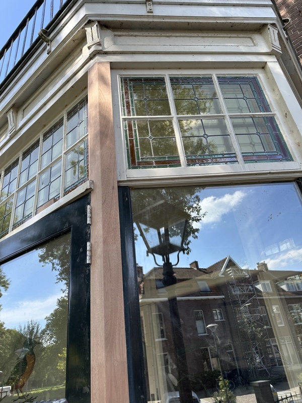

En hier een hele nieuwe stijl gemaakt van meer dan 3 meter:
Afbeeldingslocatie: https://tweakers.net/i/fefNkbXQPIHRAvf1TlwAVreasLg=/x800/filters:strip_icc():strip_exif()/f/image/68nK1IKV1NMJMjZwI6Gice66.jpg?f=fotoalbum_large

Ook een flink klusje. Ziet er netjes uit.

Keukentje zit er mooi in, wist niet dat ze tegenwoordig soort prefab kwamen want was ik zelf ook een heen eind gekomen.
Afbeeldingslocatie: https://tweakers.net/i/AqK3_a25A2RVWPClZGT-z7rRPao=/800x/filters:strip_icc():strip_exif()/f/image/D4AlIztKR7DVlqwKOaRqtMBZ.jpg?f=fotoalbum_large

Nice !! Ziet er goed uit.
Tip, evt een stootlijst om je kookveld heen.

Wat bedoel je daar precies mee? Kookveld = inductieplaat? Functie bescherming tegen breuk? (ik heb dit nog nooit gezien)

Yes, inductieplaat. Gok dat het een Bora is. Dit zijn gevoelig voor plaatbreuk als je met een pan tegen de rand aantikt. Speciaal daarvoor zijn er speciale omlijstingen. Scheelt ook tjap tussen de glasplaat en keukenblad.
Random 1e google hit:
https://boraonderdelen.nl...kookvelddiepte-515mm-rvs/

Nice, ik wist niet dat dit bestond. Eens kijken of ik dit voor m'n AEG kan vinden.

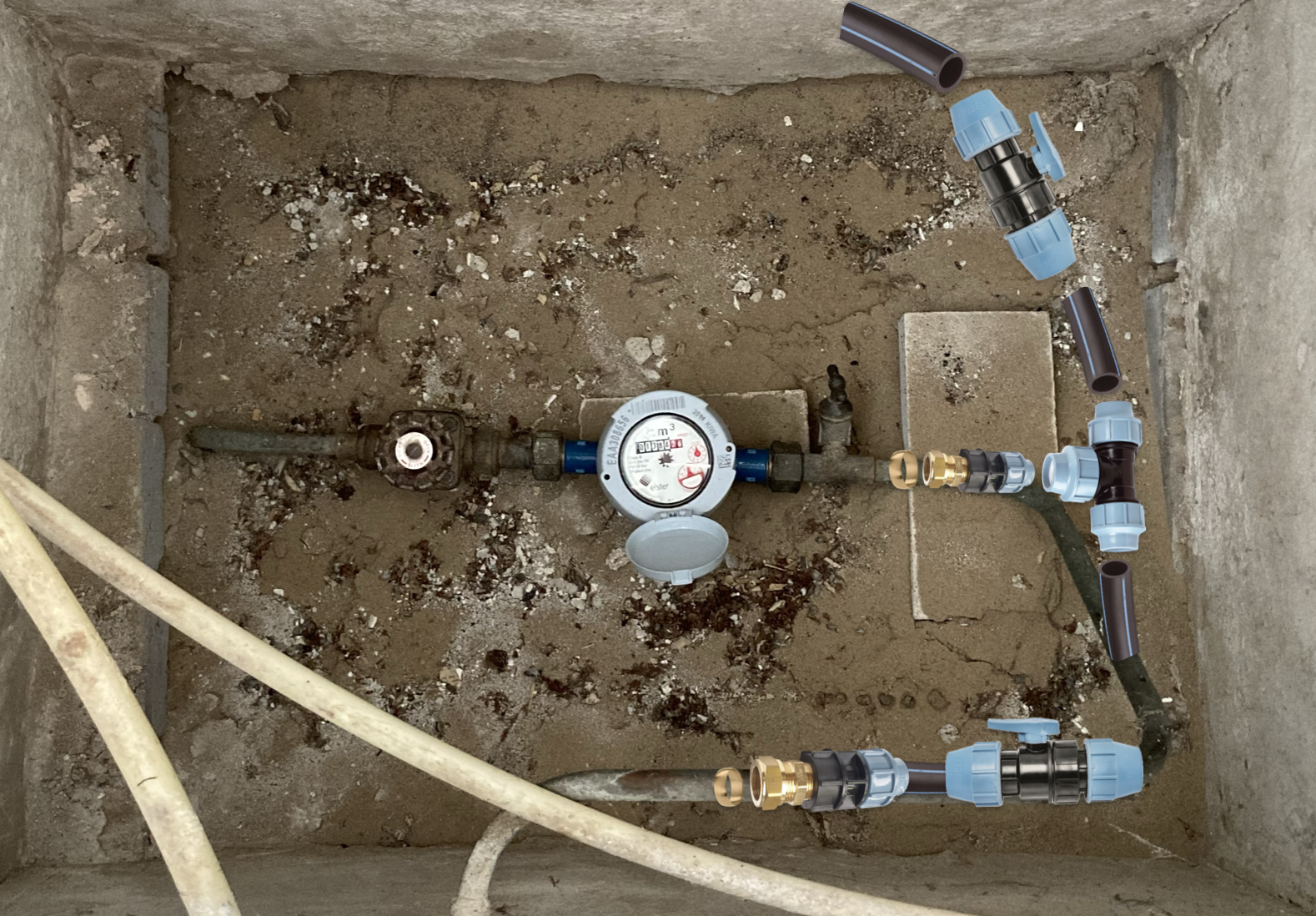

Wij hebben trouwens 2 van die meerlagenbuis koppelingen van kunstof, weet iemand wat voor kraan/koppeling je hier op moet draaien?
Afbeeldingslocatie: https://tweakers.net/i/qj3yERTd5C6O32ogfHCeSQVbPSQ=/800x/filters:strip_icc():strip_exif()/f/image/vqsvKh3fHgQekYQBs6v2q9Ou.jpg?f=fotoalbum_large

Vincm schreef op maandag 15 juli 2024 @ 15:36:
Dit klinkt als een domme vraag, maar ik ga 'm toch stellen. Hoe moeilijk/foutgevoelig is een knelkoppeling op een koperen waterleiding?
Ik moet bij mijn hoofdleiding (vlak na de watermeter) de waterleiding aftakken. Daar komt een Tyleen stuk op. Ik heb de nodige overgangsstukken (Tyleen naar koper knel in de juiste diameters, knelringen etc) maar om dit T-stuk te maken moet ik de hoofdleiding die mijn hele huis voorziet van water doorsnijden, dus het is vrij cruciaal dat het in 1 keer lukt. Dit soort koppelingen heb ik nog niet eerder gebruikt.
Heel schematisch wat ik van plan ben:
De risicobeheersmaatregel is dat ik dit klusje tijdens kantoortijden doe zodat ik altijd nog een loodgieter kan bellen voor als er nood aan de man is :+
Het duurde even, maar van de week had ik hier eindelijk tijd voor. Ik had iets minder ruimte dan verwacht dus geen kogelkraan richting huis, ook met een 90° kniekoppeling zou ik er net niet lekker de ruimte voor hebben.
Dat tyleen spul is best vergeeflijk en flexibel. Ik twijfelde of een beetje spanning in de slang een probleem zou zijn bij de koppelingen maar dat gaat allemaal goed.
Afbeeldingslocatie: https://www.imgdumper.nl/uploads9/66c98979aa9be/66c989789b1be-IMG_1034.thumb.jpg
Ik had blijkbaar toch een verkeerde maat koppeling na de watermeter, maar bij een groothandel in de buurt kon ik dus meteen de juiste halen. De risicobeheersmaatregel was dus alsnog handig :P
