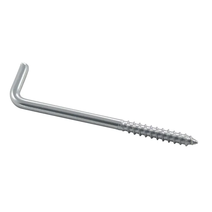

Loft schreef op zaterdag 17 augustus 2024 @ 13:31:
Waarom zou je dat uitboren??
Deze schroefhaken lijken mij perfect voor bovenste oog.
https://www.rvs-products.nl/schroefhaak-525-mm-rvs-304/
Thnx, ik ben alleen bang dat dat haak gedeelte, te lang is.
  • Loft
  • Laatst online: 20:37
Tweak_ers schreef op zaterdag 17 augustus 2024 @ 13:45:
Dan kies je een kortere ;)
Die van 80 mm of 60 mm zijn ook bruikbaar.
De lokale bouwmarkt heeft waarschijnlijk wel meerdere varianten :*)
Een betere naam is kennelijk een schroefduim. Dan krijg je meer/betere resultaten als je zoekt
[ Voor 13% gewijzigd door Loft op 17-08-2024 13:55 ]

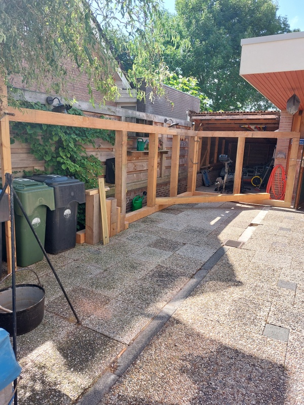

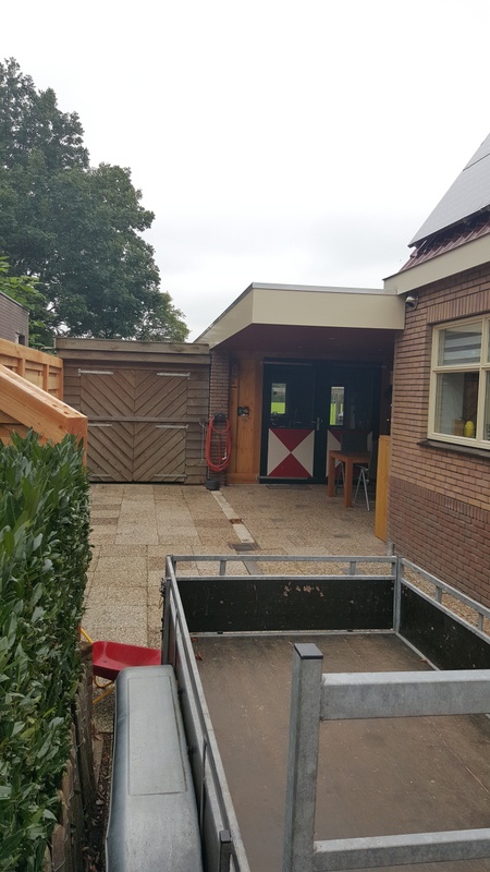

Omdat de nieuwe aanbouw tegen de garage komt op de plek waar nu de deur zit, wil ik de deur en het raam eruit halen en de gaten dichtmaken. Het is een halfsteens gemetselde muur van 10cm dik. Aan de binnenkant van de garage komt er nog een stukje voorzetwand tegenaan (pir+osb), de aannemer bouwt op 2cm een voorzetwand voor de uitbouw zodat de twee bouwwerken gescheiden blijven en goed geïsoleerd zijn. Je ziet er dus niets meer van, hoeft niets te dragen en hoeft ook niet te isoleren. Het wordt niet of nauwelijks nat maar het kan wel bevriezen.
Wat kan ik nu het beste gebruiken om de gaten dicht te maken? Ik dacht zelf 3 opties:
- Metselen met normale baksteen, duurt het langst maar dan is het net als de rest van de garage.
- Kalkzandsteen
- Cellenbetonblokken
Wat is de beste keuze?

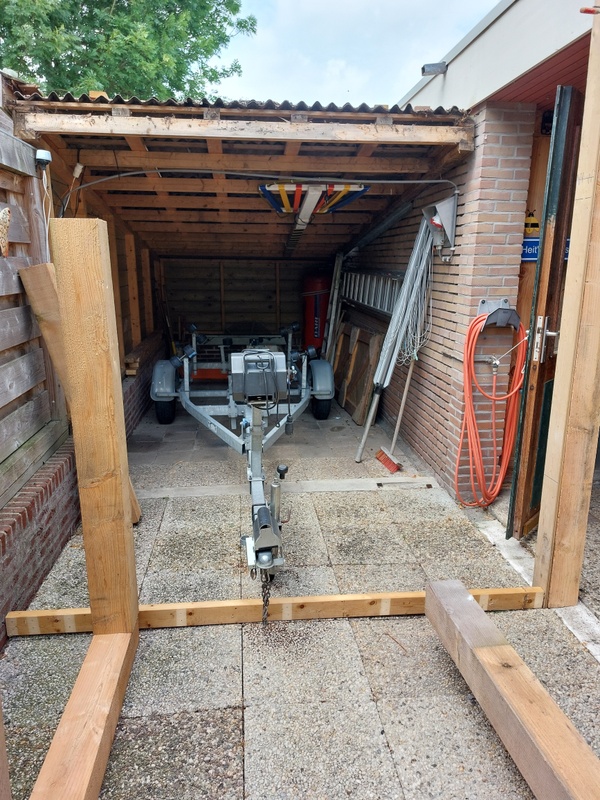

Wat is een goede manier om grote balken (15x15) haaks af te zagen?
Ik heb een scherpe handzaag, dus ik zou rondom kunnen aftekenen en het met de handzaag kunnen proberen. Maar ik moet zes keer zagen dus machinaal is fijner.
Oriënteer mij nu op een niet al te dure afkortzaag, maar als de balk er al onder past kun je er daarmee niet in één keer doorheen. Kantelen, opnieuw inzagen en uiteindelijk met de handzaag afmaken kan, maar dan moeten de zaagsneden elkaar precies raken. Optie twee dus.
Met een reciprozaag? Ik betwijfel of je daar goed recht mee kunt zagen.
Wat zijn hier de ervaringen?

Tommy The Cat schreef op zondag 18 augustus 2024 @ 09:47:
Met een recirprozaag? Ik betwijfel of je daar goed recht mee kunt zagen.
Geloof het of niet, maar ik heb vloerbalken met een decoupeerzaag gezaagd. Decoupeerzaag had ik al dus dat was de goedkoopste optie. Ging er kaarsrecht doorheen.
De meeste goedkope zagen dan deze lengte liepen allemaal weg, maar die van Bosch zijn fantastisch.
https://www.gyzs.nl/bosch...fCy2Vf1rD8kcaAlqUEALw_wcB
[ Voor 4% gewijzigd door LED-Maniak op 18-08-2024 09:58 ]
15x15 wordt zelfs met mijn ls1219 een uitdaging.
Toevallig heb ik gister een 10x10 douglas balk met de handzaag (een hultafors hbx: https://www.hultafors.nl/.../H0338-handzaag-hbx/80624 ) gedaan. 2 minuten werk en een superstrakke zaagsnede. Ik heb de 7tpi ervoor gebruikt.
Met een 15x15 balk is het volgens mij veel makkelijker om de zaag naar de balk te brengen dan andersom. Dus mijn advies is om het met de handzaag te doen.
(Of al bij de houtboer op maat te maken. Ik heb houthandel van gelder in de buurt, die hebben een afkortzaag met rollenbank. Dat is natuurlijk helemaal een eitje :) )

@LED-Maniak Een decoupeerzaag was wel het laatste waar ik aan dacht :). Als het zaagje er mooi recht doorheen gaat is het alsnog een uitdaging om zelf recht te zagen lijkt mij. Aangezien het zaagje zo smal is.
Raymond schreef op zondag 18 augustus 2024 @ 10:26:
Heb je nog een hulpstuk gebruikt om haaks te zagen, of heb je alleen afgetekend?
[ Voor 11% gewijzigd door Tommy The Cat op 18-08-2024 11:01 ]

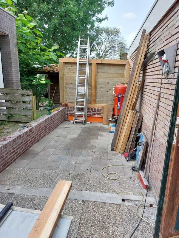

Ik doe dat gewoon met de handzaag.
De bovenkant en voor en achterkant teken ik af als je die lijntjes volgt dan wordt het recht.
Wel een groffe zaag die ik gebruik.
Afbeeldingslocatie: https://tweakers.net/i/9J_erXPsPPagtnwRzQqo85s6MpQ=/800x/filters:strip_icc():strip_exif()/f/image/wrRxQIxq4q6oNX2aqaqxks4D.jpg?f=fotoalbum_large
Afbeeldingslocatie: https://tweakers.net/i/rpvk9TkQzWwHGdj4rqnrR4AgMsc=/x800/filters:strip_icc():strip_exif()/f/image/A3YZKOH4oMG9TbfiPSjqckBn.jpg?f=fotoalbum_large
Afbeeldingslocatie: https://tweakers.net/i/zoo3g1_251aY2nVOhpEc0DjAt0s=/x800/filters:strip_icc():strip_exif()/f/image/pjVlaK0w6f6Jy5Ifyi1ZDwiQ.jpg?f=fotoalbum_large
Afbeeldingslocatie: https://tweakers.net/i/szdje2PHjF-XG_PIqQuk5kNUaHs=/x800/filters:strip_icc():strip_exif()/f/image/gqpNJtmAEJlskcQKBISMloKv.jpg?f=fotoalbum_large

Tommy The Cat schreef op zondag 18 augustus 2024 @ 10:57:
Alleen rondom afgetekend

  • Ronald.42
  • Registratie: Maart 2021
MacMF schreef op zondag 18 augustus 2024 @ 19:19:
Heel netjes gedaan! Voor m'n carport heb ik iets soortgelijks gedaan (had 8 mtr balken nodig), heb de kettingzaag gebruikt, lang niet zo netjes maar wel snel en zonder te zweten :)
Ik heb die lariks balken ook eens met de ketting zaag gedaan..
Ik werd niet heel gelukkig van het resultaat, maar het gaat wel heel vlug inderdaad :)
Ik doe het tegenwoordig met de handzaag met mooie groffe tand.
Even een paar balkjes zagen en dan even wat anders doen.
Ik ben bezig het voormalige tractorhok om te bouwen naar boothuis.
En ik vind die dikke balken best wel mooi.
Afbeeldingslocatie: https://tweakers.net/i/AavCnB10mzac98Q2uKpsSh2l81U=/x800/filters:strip_icc():strip_exif()/f/image/U1EuwILXili9sLo6Umav3zOx.jpg?f=fotoalbum_large
Afbeeldingslocatie: https://tweakers.net/i/BklUEXkbUAnexhXcAZn1UbndHqY=/x800/filters:strip_icc():strip_exif()/f/image/1tzVKLQi874KjNmMnsblU8BV.jpg?f=fotoalbum_large
Afbeeldingslocatie: https://tweakers.net/i/7bvi672iM_zEpg2a_Fp2fTvVLxY=/x800/filters:strip_icc():strip_exif()/f/image/EOcw6dZ06eQ5q0wsSG4QR4v0.jpg?f=fotoalbum_large
Afbeeldingslocatie: https://tweakers.net/i/10IYAglxkfZU4SMWO1Mweuh-t6k=/x800/filters:strip_icc():strip_exif()/f/image/URamrwzqBjSru2FFJwHjS69F.jpg?f=fotoalbum_large
Afbeeldingslocatie: https://tweakers.net/i/EdSoPxbPhD8kBA0Z5ykpRdHVqrM=/x800/filters:strip_icc():strip_exif()/f/image/372Lq4phPaSso02LE6cKCtiS.jpg?f=fotoalbum_large
Afbeeldingslocatie: https://tweakers.net/i/dVcc5TLqIpgBaQnO0Jo298-nRSo=/x800/filters:strip_icc():strip_exif()/f/image/PxRXHMcd9VjQxpZn1kxb40jC.jpg?f=fotoalbum_large
Morgen beginnen met op bouwen hoop ik.

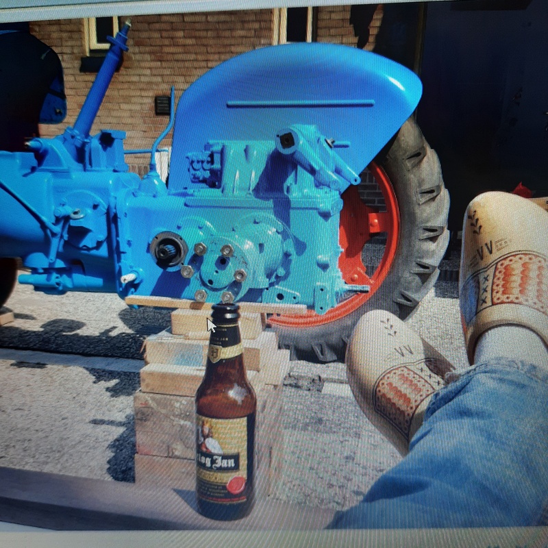

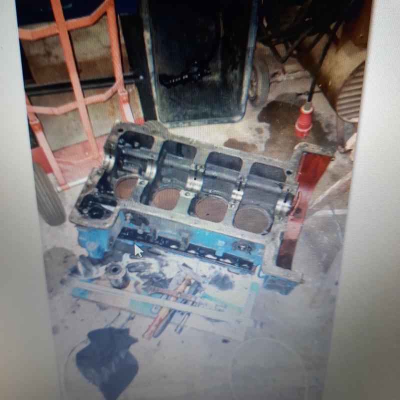

Dat was ook wel een project.
Ik heb het ding gekocht van een oud boertje die hem zelf uit Engeland gehaald had.
Was van augustus 1960 een Fordson Power major.
Leuk ding hoop lol van en mee gehad.
Compleet gereviseerd alle lagers, afdichting etc etc.
Mooi lang mee vermaakt.
Dat kleine jochie is inmiddels 11.
Afbeeldingslocatie: https://tweakers.net/i/xdoJzHjqwmGdsCL8DOj3Yk_sq1E=/800x/filters:strip_icc():strip_exif()/f/image/ovjzPnQcmkr2V9QxWceL4WAW.jpg?f=fotoalbum_large
Afbeeldingslocatie: https://tweakers.net/i/MZFrabIUDiWNkHE3ZZxwyVk4E8Q=/800x/filters:strip_icc():strip_exif()/f/image/po3O5bG8W3vvdzngEiBwcbVR.jpg?f=fotoalbum_large
Afbeeldingslocatie: https://tweakers.net/i/dp7MlHRay0EVFzixPv-VekVuuYE=/800x/filters:strip_icc():strip_exif()/f/image/8x20w7O7fDFPMgP6RaVfek69.jpg?f=fotoalbum_large
Afbeeldingslocatie: https://tweakers.net/i/YGlc3SmiKDi8WdSHSlNszpCSTeQ=/800x/filters:strip_icc():strip_exif()/f/image/vEqGPzm3xxvaM5wLLHFXy6bQ.jpg?f=fotoalbum_large
Afbeeldingslocatie: https://tweakers.net/i/v1DUOSO69HDcU4IfOnExpsmdzAs=/800x/filters:strip_icc():strip_exif()/f/image/fpGSFkAC4x3an6gf3ov0NYgQ.jpg?f=fotoalbum_large
Afbeeldingslocatie: https://tweakers.net/i/WLoHqXb68otAScLfxc6Msvz6R6w=/800x/filters:strip_icc():strip_exif()/f/image/qg5b0gTtYERvuYzmKM9xCNBu.jpg?f=fotoalbum_large
Afbeeldingslocatie: https://tweakers.net/i/lCvsjAeBw2KmUXjQIRcGnq2HomM=/800x/filters:strip_icc():strip_exif()/f/image/59ZyUz8UXZOFkOKfbX1MowIw.jpg?f=fotoalbum_large
Afbeeldingslocatie: https://tweakers.net/i/olDIq769YnSmwpBpKbeCzuDJnyI=/800x/filters:strip_icc():strip_exif()/f/image/LZxTM3YLzaWoKTDiLgL0opwb.jpg?f=fotoalbum_large
Afbeeldingslocatie: https://tweakers.net/i/49i9ZJCcnE8S0QNMyb5EMgQIVP8=/800x/filters:strip_icc():strip_exif()/f/image/CS2oYzeHYF3mfE7B28wqI5Kz.jpg?f=fotoalbum_large
Afbeeldingslocatie: https://tweakers.net/i/JgCqFA0Y5C9F7gXSvzq0SQaGK7g=/800x/filters:strip_icc():strip_exif()/f/image/TODdXrLvMeavK2Tg1pucTF9M.jpg?f=fotoalbum_large
Afbeeldingslocatie: https://tweakers.net/i/sjIpK3NYXQ1h0DlaymprfzFV2XA=/800x/filters:strip_icc():strip_exif()/f/image/pXkdxUae4NGsKqzU5Bpvcgty.jpg?f=fotoalbum_large
Afbeeldingslocatie: https://tweakers.net/i/Mnl6btyV6s4qYOzh7FguNH_h-uM=/800x/filters:strip_icc():strip_exif()/f/image/3SqXPQcrrCQ79r1VGNgZhKpD.jpg?f=fotoalbum_large
Afbeeldingslocatie: https://tweakers.net/i/VWcGUhdTHW3Qyve03Yco3oqWa5U=/800x/filters:strip_icc():strip_exif()/f/image/ZZwwpIDBpAS7Nc80zhRTUEHu.jpg?f=fotoalbum_large
Afbeeldingslocatie: https://tweakers.net/i/AlLx0QGjYlVa6VZWQkMeY356XoU=/800x/filters:strip_icc():strip_exif()/f/image/Mcl1rRlyP2W31qJKBkdL82OR.jpg?f=fotoalbum_large

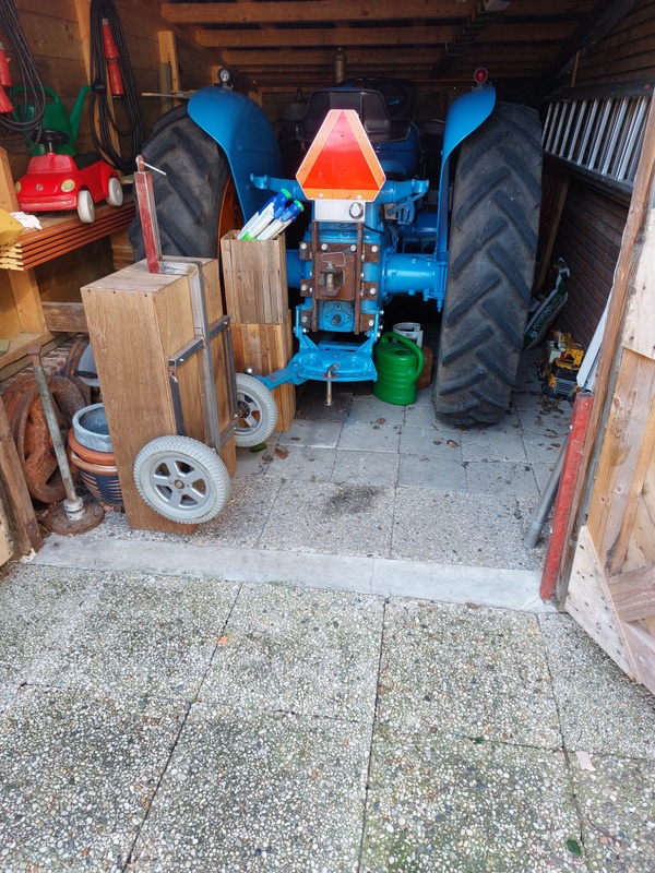

  • Ronald.42
Frantic schreef op zondag 18 augustus 2024 @ 21:45:
Tof! Lijkt mij vooral leuk om zelf ook wat zware meuk te kunnen verplaatsen 😅 een betaalbare 2e auto die veel kan trekken (min 2.5 ton) en compact is, is nogal een dingetje.
Ik zou dan denken aan een Ford kuga 2010.
Maar dat houd volgens mij bij iets meer dan 2 ton geremd getrokken ook op.
Ik had begin dit jaar.. nog gekeken voor een iets jongere uitvoering (17K euro)
Maar dat is hem niet geworden.
Het is een Opel mokka geworden en wat een k*'t auto is dat...
Met de sloep op de trailer gaat net achteruit de helling af, de helling op gaan we zien eind september begin oktober..
De tandemasser gaat op zich wel prima, maar met de fietsendrager en 4 fietsen achterop reed ook niet echt lekker..
Tijd om even weer om me heen te kijken dus voor een iets steviger wagentje.
Maar goed dit gaat royaal off topic dus hier laat ik het maar bij.

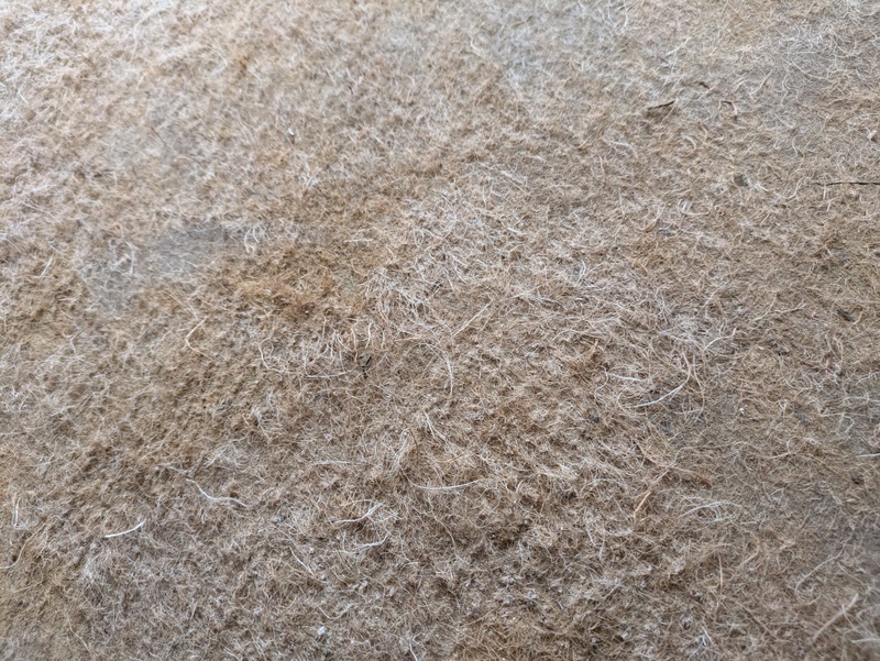

Boudewijn schreef op maandag 19 augustus 2024 @ 00:00:
Ik zit een beetje te dubben, ik ga van de week bij kennissen een lattenwand fixen.
Zij hebben dit artikel:
https://www.gamma.nl/asso...ken-dikte-22-mm/p/B217697
En hebben besloten op het oog met een decoupeerzaag in het zwarte deel over de volledige lengte te gaan zagen. Dat is met suboptimaal resultaat gebeurd en ik wil het even rechtmaken. Deze plaat eindigt vlak bij de hoek vanuit de gang de woonkamer in en is dus best zichtbaar.
Normaliter zou ik mijn invalzaag met 48-tands blad pakken en gaan met die banaan. Zit je er wel mee dat de splinterstrip niet werkt omdat het zwarte deel lager ligt tov def geleider. Oplossing : schilderstape over de zaaglijn, en een keer zagen. Daarna een tweede keer een halve mm meer afzagen (die laatste zodat je minder splinters maakt). In feite met de hand doen wat je voorritsfunctie normaliter doet.
Optie2: Bovenfrees met een scherp spiraalfreesje erlangs trekken. Mijn bovenfrees kan ook op de geleider, zelfde verhaal als hierboven met een tape. Lekker veel toeren maken en met een nieuw freesje gaan.
Optie3: plaat omdraaien en vanaf onderkant zagen met invalzaag. Lijkt me slecht plan ivm uitbraak aan de zichtzijde. Dan heb je nog steeds niet je splinterstrip op de zichtzijde.
Wat zouden jullie doen? Het materiaal is 3mm mdf met een plastic-laagje, en het is echt van frietbakjespapier gemaakt lijkt het wel. Ik kan beide methoden testen en neig als ik nu achter mijn bureau moet kiezen naar methode 2.
Aan de onderkant heb je geen tear-out bij een cirkelzaag, alleen aan de bovenkant - daarom ook die splinterstrip. Bij een zaagtafel is het juist omgekeerd en kan bijv een zero clearance insert helpen.
Als die plaat dus los te halen is zou ik hem gewoon vanaf de achterkant zagen en klaar is kees. Voor de zekerheid kan je tapen maar is niet nodig denk ik.
EDIT: Overigens kan een (vlijmscherpe) handschaaf ook nog een idee zijn als die plaat los zit.

Heb je de productinformatie goed gelezen? Dat zwarte is vilt. Dat zaag je niet, daar haal je met een rechte lat een stanleymes langs en dan is het recht :)

@Boudewijn ik heb dit soort panelen in het verleden gezaagd met mijn invalzaag. Gewoon de lineaal aan de bovenkant leggen en rustig in één keer zagen. Met een scherp blad geen splinters of tear out.
  • Wolly
Ik heb het zwarte gewoon met een afbreekmes gesneden, het is alleen maar vilt.
De latjes zijn prima met een decoupeerzaag te zagen zonder rafels.

Het is geen vilt, het is mdf of hardboard. Mogelijk heb ik het verkeerde product gelinkt op de gamma-website. Handschaven is lastig, het betreft kamerhoogte dus zelfs met een #7 een tikje spannend. Ik ga voor de invalzaag vanaf achterkant.

Boudewijn schreef op maandag 19 augustus 2024 @ 08:09:
Dank voor het meedenken gents, het was een lange dag.
Als het MDF is zou ik er een beitel opzetten om te bewerken. Met een zaag ga je teveel warmte ontwikkelen, dat gaat potentieel roken.
Als het hardboard is kom je er met een stanleymes ook wel doorheen. Of ook met een scherpe beitel langs de zijde.
En zo te horen haal je het toch van de muur af, dus dan kun je kiezen wat werkt :)
hazing said that: als het nu zichtbaar is want overgang van zwart naar wit zou je ook kunnen overwegen de boel met een zwarte stift bij te werken voor de netheid.
Of gewoon een mm of 2 van de eerste houten lat afzagen inclusief onderlaag, dan is ie helemaal strak.

The Eagle schreef op maandag 19 augustus 2024 @ 11:36:
Ehh? MDF kun je niet zagen?!
Met de invalzaag gaat prima. Met een scherp blad kun je het ook van de voorkant gewoon zagen. Dat heb ik zelf in ieder geval gedaan. Er lijkt een soort folie op het MDF te zitten. Van slechte kwaliteit, maar daar ging de zaag splintervrij doorheen.
Ik had meer moeite met de fineer/folie op de latjes. Zelf het uitgummen van een dun potloodstreepje zorgde al voor een beschadiging.

Ik heb die latrenwanden gewoon met m'n simpele Bosch 12V zaagje gezaagd en dat ging prima. Volgens mij vanaf de bovenkant (dus de lattenkant) gezaagd.
Welliswaar alleen korte zijdes gezaagd, in de lengte had ik het zo uitgedacht dat het met hele elementen kon.
Dat vilt geeft wel dikke rommel... :P

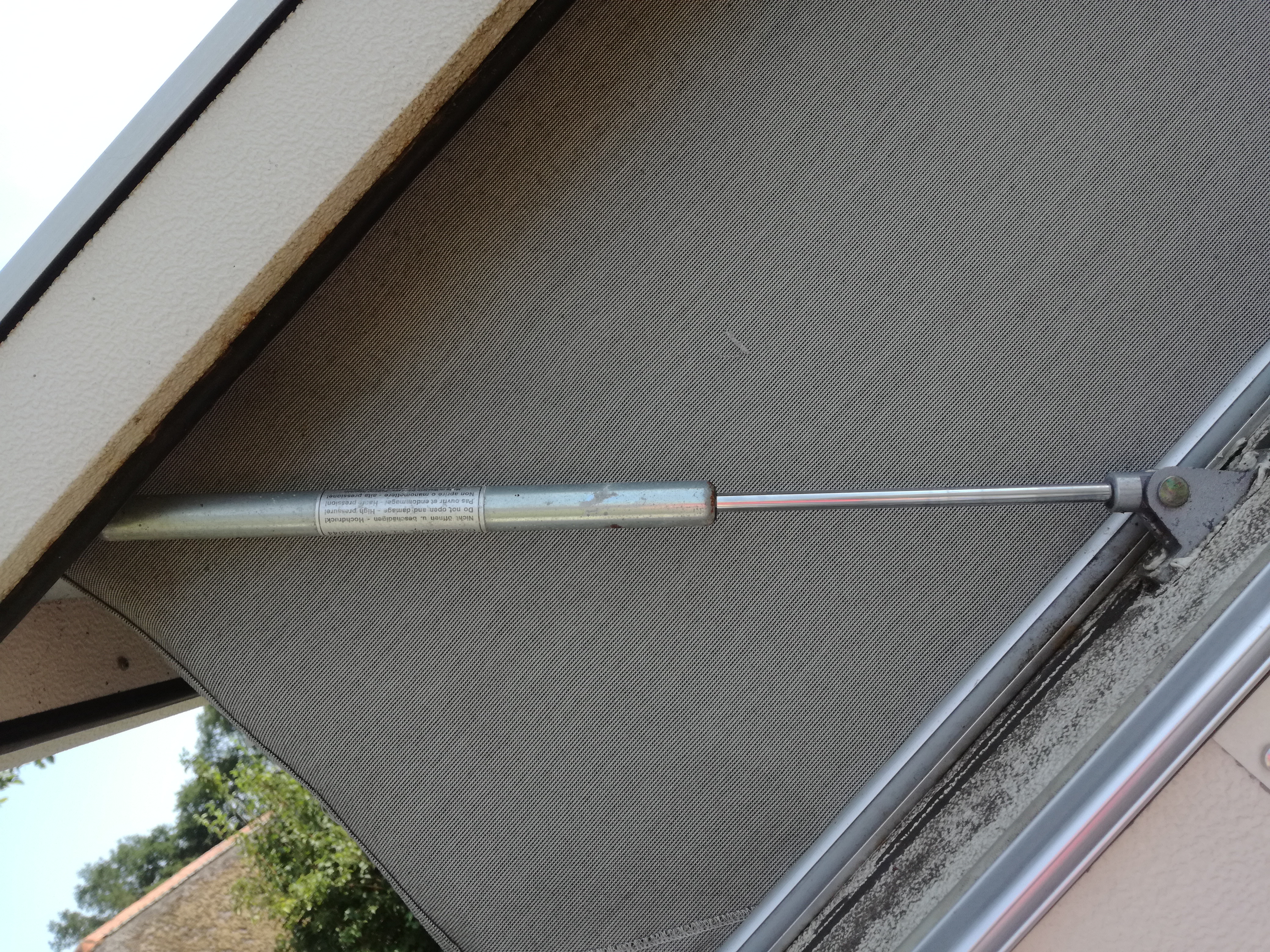

Hopelijk ben ik hier in het juiste deel, maar ik heb een klushulpvraagje. Ik sta voor de nobele taak de gasveren van mijn Kip caravan met hefdak opnieuw te monteren, zónder het hefdak er helemaal af te halen. Dat betekent dat ik de gasveren in iets ingedrukte toestand moet fixeren, omdat ik ze anders niet in de montagepunten kan schuiven. Zie ook plaatje (niet mijn caravan):
Afbeeldingslocatie: https://www.winco-easylift.nl/img/Caravan/Kip%20Caravan%20Hefdak-2.jpg
Met een spanband rond de uiteinden van de veer kan ik 'm ingedrukt krijgen, maar dan krijg ik de koppen nooit goed tussen de montagepunten. Door de oogjes kan ook niet, want dan krijg ik het asje er niet doorheen. Wie heeft er nog een goede tip? Bestaan er hele smalle dunnen spanbandjes misschien? Tiewraps durf ik niet zo goed...

Gramser schreef op maandag 19 augustus 2024 @ 15:14:
Kan je niet de gasveren INCLUSIEF montagepunten verwijderen en opnieuw plaatsen?
Zo gevaarlijk om met ingedrukte gasveren te werken. Voor je het weet schiet je contraptie los en heb je een gasveer in je oog. :X

  • Ronald.42
Ronald.42 schreef op zondag 18 augustus 2024 @ 19:45:
Zo vandaag een leuk stukje gedaan.
Wie niet sterk is of alleen is moet creatief met takels en krikjes zijn :9
Nu eerst tijd voor een biertje het is wel mooi geweest morgen maar verder.
Afbeeldingslocatie: https://tweakers.net/i/rGTpq4R6E423JXw6i9we6qAe2Hw=/x800/filters:strip_icc():strip_exif()/f/image/aIqRhnAZbaDenxAeHEuZgAkH.jpg?f=fotoalbum_large
Afbeeldingslocatie: https://tweakers.net/i/0oXr4EOfDS2qE-VAaIYCD8cS_AM=/x800/filters:strip_icc():strip_exif()/f/image/ruRaOJUrgphzH1g06jMTvK8m.jpg?f=fotoalbum_large
Afbeeldingslocatie: https://tweakers.net/i/BM0_l0Mjy--eWJ0TU12oQGKa70U=/x800/filters:strip_icc():strip_exif()/f/image/weHjS5ie3dQQRw9cRtTL7xHt.jpg?f=fotoalbum_large
Afbeeldingslocatie: https://tweakers.net/i/710P4nkDAPqUF0f5JU7VAI0oO7Y=/x800/filters:strip_icc():strip_exif()/f/image/uHAl5R8UEju7grwMEqiQ5H8Q.jpg?f=fotoalbum_large

DonJunior schreef op maandag 19 augustus 2024 @ 15:23:
Dank voor het meedenken, maar dan blijft hetzelfde issue. Kip heeft het in al zijn wijsheid zo bedacht dat het hefdakdoek ervoor zorgt dat de gasveren nooit helemaal uitveren. Plus, je kunt dan ook niet bij de schroeven, want dan zit de gasveer zelf in de weg 8)7
En het gaat overigens ook maar om iets van een centimeter. Met een vrij forse spanband (te dik en te groot) trek je dat ook zo in, dus ik maak me geen grote zorgen over veiligheid, maar voorzichtig zullen we zijn _/-\o_

Gramser schreef op maandag 19 augustus 2024 @ 15:36:
Dat doek moet natuurlijk altijd strak staan, anders gaat het klapperen als er een beetje wind staat, en dan slijt het harder + je kan er wakker van worden.
Kan je dat doek niet losritsen ofzo, om zo de benodigde speling te creëeren?

_eLMo_ schreef op maandag 19 augustus 2024 @ 15:38:
Dat zou mooi zijn he? Maar nee, dat zit vast met letterlijk honderden nietjes uit een nietpistool :+
Ik zou Kip bellen en vragen het op te lossen.... Makkelijker, sneller en met garantie ;)
Maarja.. dan heb je het niet zelf gedaan :P
Je zou ze nog in de vriezer kunnen gooien, de kracht van een gasveer neemt nogal af als hij koud is.
(In de winter krijg je daarom bij een oudere auto wel eens de achterklep op je achterhoofd ;) )
En anders om de veer behuizing een slangklem om de kop een slangklem, en die onderling verbinden met een tiewrap oid.
De gasveren leveren toch geen gigantische druk? Weet je al hoeveel kg/nm deze leveren?
Als je met 2 man bent moet je het toch makkelijk kunnen fixen?

Gramser schreef op maandag 19 augustus 2024 @ 18:47:
Garantie op een Kip van 32 jaar oud? Ik ga bellen :+
https://www.gasveerwinkel...2WUgcVEAAYASAAEgLFN_D_BwE
Dit als kracht?
250 Newton = 25.4929 Kilogram-force
Vanuitgaande volledig ingedrukt dus om 5 cm te overbruggen zal t minder zijn.
Als je 1 voor 1 doet en 1 iemand richt en de ander hangt er aan met griphandschoenen dan is 25kg toch wel te managen?
  • Gramser
  • Registratie: Juli 2020
  • Laatst online: 21:16
Twee personen en de ruimte die je hebt om eraan te werken is geen goede combinatie, maar ik snap hoe jullie denken hoor. Je wil zo’n ding gewoon kunnen fixeren om een beetje te passen, meten, en frotten.
Maar ik denk dat ik een manier heb gevonden om toch de steuntjes al te kunnen monteren aan de gasveer alvorens die terug te plaatsen. Wordt vervolgd!
