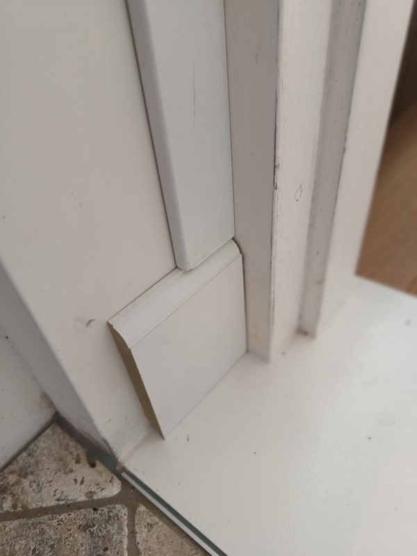

Hoe gaan jullie om met deuren 'in de dag'? Bij normale binnendeuren is het architraaf op de neut en daar de plint tegenaan. Bij achterdeuren en de deur van de keuken naar de aanbouw zit de deur echter in de 'nis'. Meestal gebruik je dan gewoon latten voor dagkanten, maar ik loop spaak bij de aansluiting op de plint (kraal). Een neut haaks op de deur ziet er imo vreemd uit, maar een dagkant is dikker dan bovenzijde plint dus overslaan gaat ook niet. Forum gaf geen uitsluitsel...
  • orf
  • Laatst online: 20:29
orf
SimonBR39 schreef op donderdag 15 augustus 2024 @ 15:55:
Ik snap het niet helemaal. Bedoel je zo?
Afbeeldingslocatie: https://tweakers.net/i/WXgPSrWbvbU2vaH1umjwt5YbF-E=/full-fit-in/4920x3264/filters:max_bytes(3145728):no_upscale():strip_icc():fill(white):strip_exif()/f/image/jW8R1XRWjL4C6KqOaAESt1Li.jpg?f=user_large
(Willekeurig plaatje van internet).

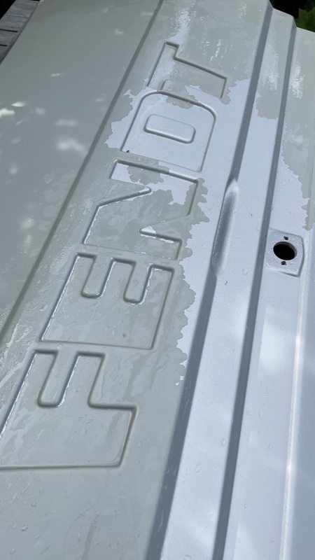

Iemand een briljant idee hoe ik deze disselklep van een caravan kaal kan krijgen?
Hij is van kunststof en ging door de jaren heen bladderen (24jaar oud). Een nieuwe tweedehands gaat al snel richting de 800,-. En die zijn ook zo oud met kans op afbladderde verf.
Dus aan de klus begonnen met afsteken. Daarna de hoge drukspuit. Maar ik krijg niet alles eraf. Nu op een niet opvallend stuk wat verfafbijt gebruikt. Maar dat tast meer het kunststof aan dan de verf.
Probleem is natuurlijk dat die verf jaren lang in de zon heeft gestaan op een camping (is 23 jaar lang als seizoenscaravan gebruikt). De delen die niet direct zonlicht krijgen zitten ook veel vaster dan de andere delen.
Afbeeldingslocatie: https://tweakers.net/i/GgaZ1A5W6KjRQF4pDN-kVqCJf5M=/x800/filters:strip_icc():strip_exif()/f/image/ENHL0nsfiYsrXQFeahuFWSnE.jpg?f=fotoalbum_large
[ Voor 12% gewijzigd door Xavier op 15-08-2024 16:25 ]
  • dragonhaertt
  • Laatst online: 22:15
dragonhaertt
@_'.'
Xavier schreef op donderdag 15 augustus 2024 @ 16:23:
Hij is van kunststof en ging door de jaren heen bladderen (24jaar oud). Een nieuwe tweedehands gaat al snel een 800,- kosten. En die zijn ook zo oud met kast op afbladderde verf.
Zandstralen?

Of sodastralen oid, is minder abrasief. Zou kijken je het bij een specialist kunt laten doen.
Wat is de reden dat je het helemaal kaal wilt hebben?
Ik zou de losse stukken er zoveel mogelijk afsteken en daarna de rest schuren. Eindig met het schuren met een fijne korrel en liefst nat.
Daarna netjes in een laagje verf en het kan voorlopig weer mee.

thijsco19 schreef op donderdag 15 augustus 2024 @ 18:07:
Er zit een klein relief in het kunststof die ook in de linker en rechterdeel van de caravan zit. Als ik ga schuren maak ik het natuurlijk helemaal glad.
  • Beekforel
  • Laatst online: 18:57
Beekforel
Is eigenlijk geen vis
Xavier schreef op donderdag 15 augustus 2024 @ 18:08:
Maar waarom wil je het kaal hebben?
Op de foto ziet het er al aardig behandeld uit. Misschien met een hele lichte korrel de nog bestaande verf opruwen, alles goed ontvetten en dan het geheel spuiten?
  • thijsco19
  • Laatst online: 18:19
thijsco19
KTM 990 SMT
Inderdaad, wat vast zit opruwen met scotch brite of andere type schuurpad. Dan lekker spuiten.
Je blijft dan wel zien dat er al een laag op zit, tenzij je het echt dik op brengt.
Sodablasten als je hem per se kaal wilt hebben en daarna etsprimer en de juiste kleur aflakken wat ik dan met spuitbussen of een kennis met spuitpistool en compressor zou laten doen maar uiteindelijk kost dat ook gewoon geld. Goed opruwen met scotchbrite en daarna spuiten is ws het goedkoopst.
Kleurverschil is dan lastig te voorkomen.
Anders deze kopen:
https://www.waterlandonde...d-bouwjaar-1998-t/m-2001#

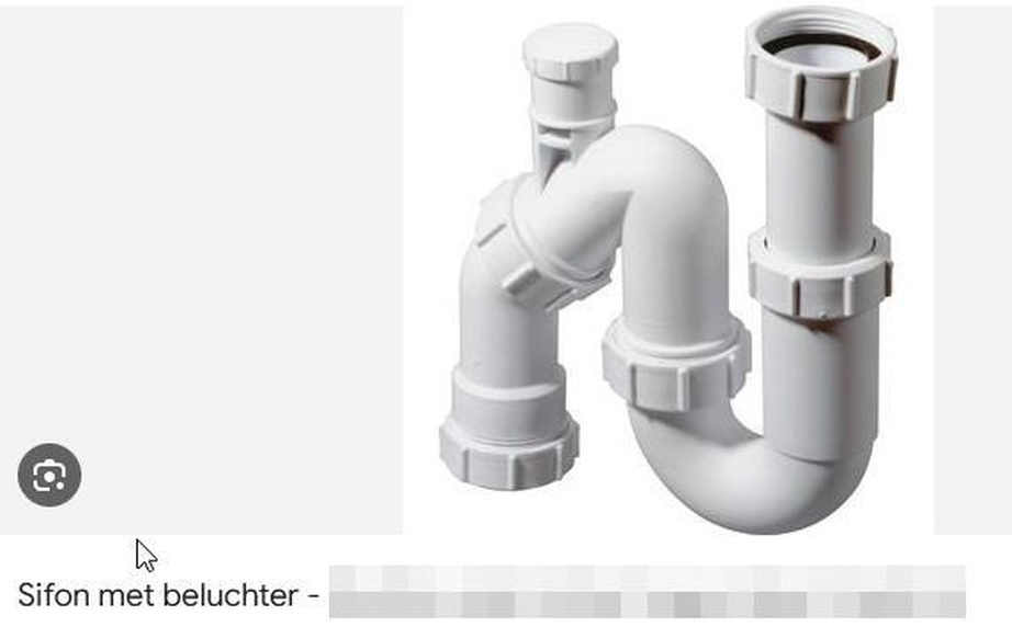

@Verwijderd je wilt hem boven de zwanenhals hebben.
1 inderdaad stank afsluiting als is het restwater in het pomphuis en de afvoerslang vaak voldoende (daarom rook je nooit wat.)
2 en dit is belangrijker, je vaatwasser spuit met afpompen grote hoeveelheid water naar buiten en die spoelt meteen met warm water (restwater die je toch kwijt moet) door je zwanenhals heen. dus al je kruimels koffieprut en ander meuk die je vanuit je keukensink weg spoelt en in je zwanenhalsbocht kunnen achterblijven worden dan alsnog door geduwd je riool in. (Dus niet je ring verliezen en de vaatwassser aan zetten ;-))
3 Het vacuúm trekken door de afvoerende stroom water zou onder je zwanenhals je water uit de zwanenhals kunnen trekken als er geen "beluchter ventiel"gemonteerd is vlak boven de wasmachine afvoer en die heb je niet nodig als je boven de zwanenhals monteert.

Ja dat kan prima.
En als je toch rioollucht uit je vaatwasser krijgt op die aansluiting een sifon plaatsen.
Dat aansluiten op die extra spruit op de sifon is wel makkelijk maar dat gegorgel en horen lopen van water is gewoon vrouwengeslachtsdeel.
Mooiste is 2 sifons, 1 voor vaatwasser en 1 voor de spoelbak.

@edsandje
Dat gegorgel krijg je toch ook als je geen beluchter ventiel monteert in de afvoer vd vaatwasser ondanks twee sifons/zwanenhalsen?
Het is de luchtstroom die aangezogen word door de waterverplaatsing..
enige risico op boven je zwanenhals monteren is als je zwanenhals direct onder je wasbak/sink zit dat het eerder omhoog spuit komt je bak in bij teveel tegendruk lees lichte verstopping..
Als je hem er onder monteert zou ik deze zwanenhals ook plaatsen:
Afbeeldingslocatie: https://tweakers.net/i/-yexCThxox9s-n42BjGZ_T6WDdM=/full-fit-in/4920x3264/filters:max_bytes(3145728):no_upscale():strip_icc():fill(white):strip_exif()/f/image/sGDXiFwDalyy5uyJ7SBuouAA.jpg?f=user_large
Die zorgt er voor dat je water niet uit je hals gezogen word en dus stank overlast krijgt

copykat schreef op vrijdag 16 augustus 2024 @ 11:03:
@edsandje
Als de sifon wordt leeggetrokken is een beluchter plaatsen inderdaad de oplossing.
In de praktijk valt het erg mee, de meeste vaatwassers pompen niet met mach 3 af.
Ik doe veel keuken voorbereidingen en maak standaard 2 aansluitingen.
Nooit gedoe of gezeur.

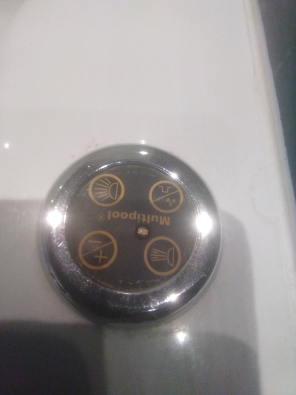

Afbeeldingslocatie: https://tweakers.net/i/VHLsbEIb_l0KLQM7DMayIKVinUI=/x800/filters:strip_icc():strip_exif()/f/image/GNXjHbCzfv5Cp411xTJzGKvX.jpg?f=fotoalbum_large
Afbeeldingslocatie: https://tweakers.net/i/G01qU1GKR15LSbHM0_uCoueCgho=/x800/filters:strip_icc():strip_exif()/f/image/2MOUeLx715CMlm4VEpN2xitu.jpg?f=fotoalbum_large
Weet iemand toevallig welk merk mijn whirlpool heeft en ongeveer het jaar?
1 knop heeft het begeven en ben opzoek naar een nieuwe knop.
Mijn dank is groot, mis het wel zo iets na een week werken.
