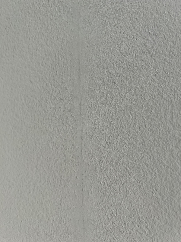

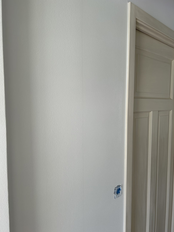

Vraag:
Op een gestucte muur heb ik een lijn/naad lopen, zie foto’s. De lijn is glad, ofwel je voelt hem niet maar ziet ‘m wel. Hoe krijg ik dit weer enigszins mooi?
Ziet eruit als een spack gespoten muur?

  • Igorov
Burning_Tyre schreef op zondag 11 augustus 2024 @ 15:11:
Nee, gladde muur met verfroller.

  • FF1987
Igorov schreef op zondag 11 augustus 2024 @ 15:15:
Het lijkt erop dat er eerder een poging is gedaan om te repareren. Of de scheur is op een of andere manier gladder. Het kan daardoor lastiger zijn om te maskeren. Maar je kan haarscheurvuller van Alabastine kunnen proberen om de scheur te maskeren.

  • Igorov
FF1987 schreef op zondag 11 augustus 2024 @ 15:31:
Ik heb gekeken en het is geen scheur, het is waarschijnlijk een stuk waar tape op zat met schilderen, na het weghalen van de tape is er een “verdikking” ontstaan. Nu is het wel glad maar een andere “structuur”.
Ik kan het natuurlijk wat opschuren, maar dan blijft het glad…
  • sOid
Igorov schreef op zondag 11 augustus 2024 @ 17:06:
Ik heb redelijke ervaringen met dit spul, om structuur opnieuw aan te brengen: https://www.alabastine.nl/product/spackspray/
Andere manier die ik heb toegepast is wat stucgips (of iets in die richting) aan te maken en erop te deppen met een schuursponsje.
Daarna wel nodig om te schilderen.

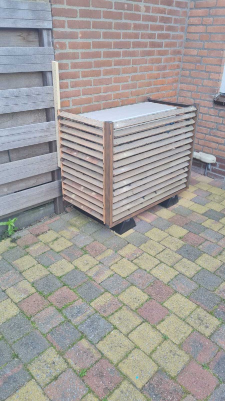

Ik wil een ombouw voor de buitenunit van m'n airco gaan maken, en ben wat mogelijkheden aan het researchen. Nu kom ik onderstaande tegen. Ik begrijp alleen niet hoe de schuine latten aan de voorkant zijn bevestigd, en hoe je de hoek van die dingen consistent houdt.
Heeft iemand een idee?
Gewoon twee dunne latten. Schuine strepen aftekenen. Twee gaatjes boren per lamel. En vast schroeven. Drie rooster maken. Twee balkjes op de hoeken. Dakje erop en klaar. Afbeeldingslocatie: https://tweakers.net/i/2RXyT-zL87PEgT7ze4sv-KVy_fM=/x800/filters:strip_icc():strip_exif()/f/image/PwOYCn9v8RvXl0gVp96ULjF8.jpg?f=fotoalbum_large
Afbeeldingslocatie: https://tweakers.net/i/9KhxJn18v4wrbgid8ZD7LqOg1IE=/800x/filters:strip_icc():strip_exif()/f/image/YP2SvU15mhsmxkm0xQR571Zm.jpg?f=fotoalbum_large
  • sOid
Chninkel schreef op zondag 11 augustus 2024 @ 20:29:
Gewoon twee dunne latten. Schuine strepen aftekenen. Twee gaatjes boren per lamel. En vast schroeven. Drie rooster maken. Twee balkjes op de hoeken. Dakje erop en klaar. [Afbeelding]
Kijk, naar zoiets ben ik op zoek :) Wat heb je voor materiaal gebruikt? Dit ziet eruit als geïmpregneerd grenen?

Gezien! Dit weekend toch voor de derde keer verf gekocht en het kleurverschil is vrijwel weg. Iets met drie keer scheepsrecht. Veel dank!
Afbeeldingslocatie: https://tweakers.net/i/SdteJh2_gcc-cNdFeQTvVdAc-t4=/x800/filters:strip_icc():strip_exif()/f/image/GcoKKUEXd06flSNicwNUoKvp.jpg?f=fotoalbum_large
Deze foto is 's avonds genomen:
Afbeeldingslocatie: https://tweakers.net/i/_ocqFPOzSd8sLBhU5rEFlEI022g=/x800/filters:strip_icc():strip_exif()/f/image/P6SQ5bp44avVbuM2VHH866Ck.jpg?f=fotoalbum_large

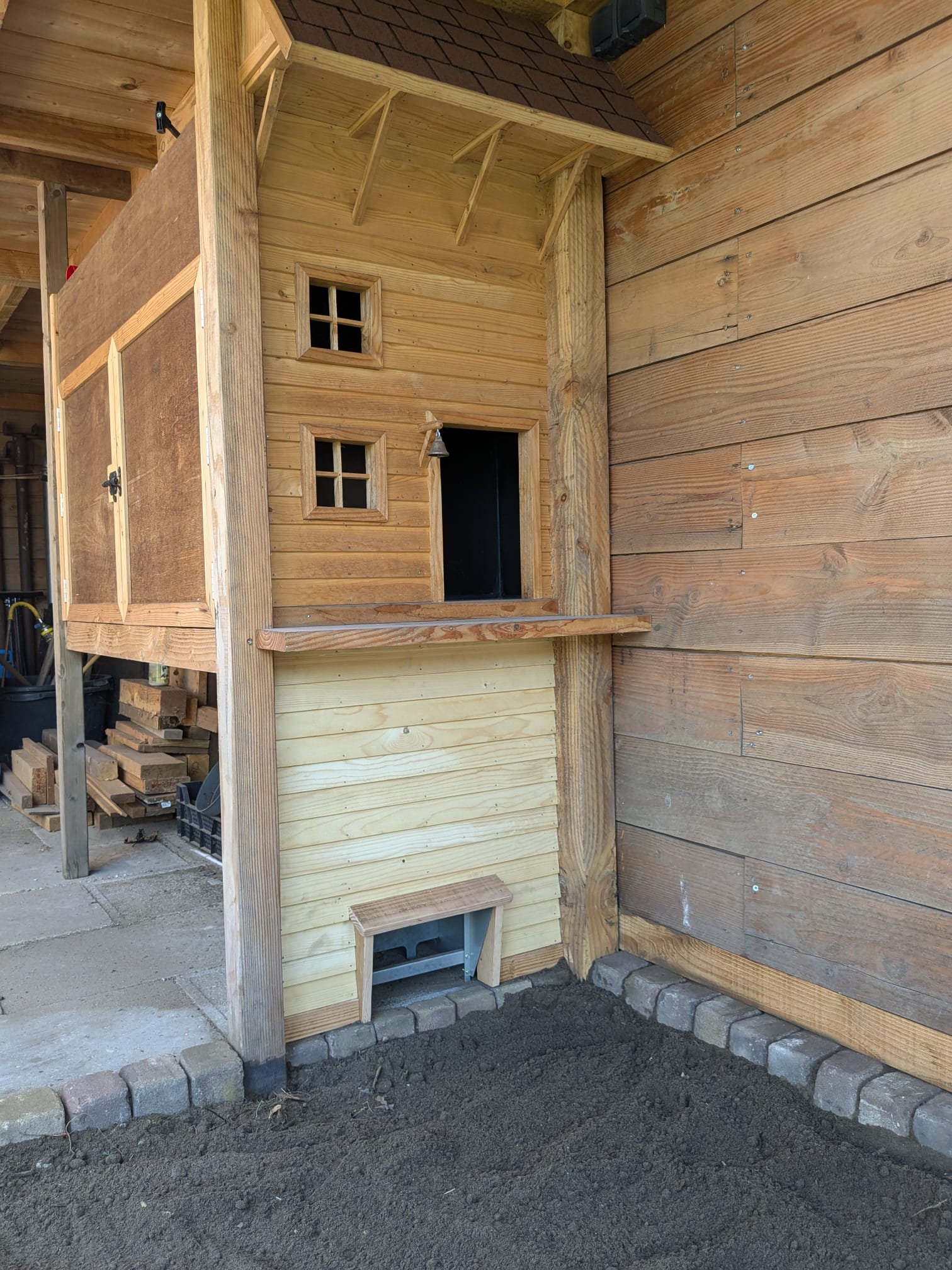

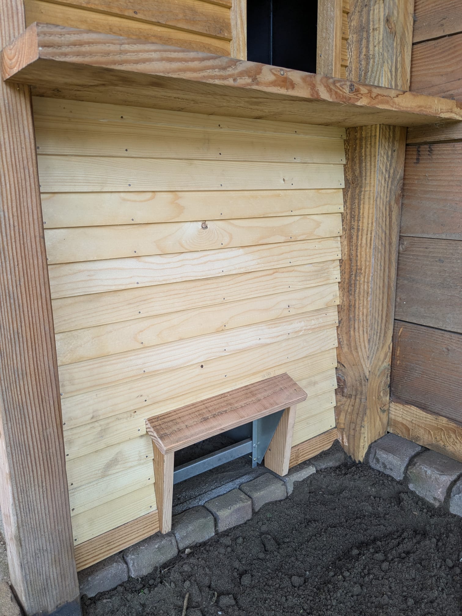

  • Harrie_
Harrie_
Harrie_ schreef op zaterdag 10 augustus 2024 @ 22:06:
In navolging op deze post maar weer een korte update met wat vorderingen...
Hetzelfde als in de vorige post maar dan vanuit een andere hoek waarop het dak wat beter te zien is. Omdat ik zoveel mogelijk 'ongeveer' de de maatvoering 1:6 probeer aan te houden is het dak gemaakt van gewone shingles die in 6 stukken zijn verdeeld.
De benedenverdieping inmiddels gemaakt, dit wordt het gedeelte waar de kippen voer aan kunnen, aan de achterkant zit een voerbak met deksel die vanaf daar bij te vullen is.
Een totaalshot, na 2 dagen werk.
Resultaat na nog een keer 2 dagen werk. Inmiddels is het balkon verlengd en voorzien van een railing en er is een scharnierbare trap naar boven gemaakt. Ik heb gelijk de achterwand een beetje hersteld en geschuurd. Het hele afdak is tegen een schutting aangebouwd die inmiddels al wat geleden had.
Wat er nu nog globaal te gebeuren staat, niet persé in deze getoonde volgorde want ik werk eraan als ik zin heb en dan doe ik waar ik op dat moment zin in heb 8)

Gisteren in de hitte rustig nog e.e.a. gedaan aan het kippenhok. Wat kleine 'upgrades' en een plateautje gestraat en in het beton gestort, op dit plateautje komt straks de drinkbak te staan...
Afbeeldingslocatie: https://i.ibb.co/CJG1dxq/1.jpg
Afbeeldingslocatie: https://i.ibb.co/DWXM6Gz/2.jpg

  • Chninkel
  • Laatst online: 04-10 12:45
sOid schreef op zondag 11 augustus 2024 @ 21:07:
Zie je de schutting ernaast.
Ik had het geluk dat er op mijn werk wat van die oude schuttingen omgewaaid waren en die moest ik afvoeren. Gelijk door de zaagmachine gehaald op de gleuven en toen had ik mooie rechte latten. Afbeeldingslocatie: https://tweakers.net/i/yWGIYd_nAPc_S_vlK4lr64Zq1EI=/full-fit-in/4920x3264/filters:max_bytes(3145728):no_upscale():strip_icc():fill(white):strip_exif()/f/image/SVeoY135FQmPd6cxGPQrFcrI.jpg?f=user_large
Dit is dus van deze planken hardhout gemaakt. Echter al helemaal vergrijsd.

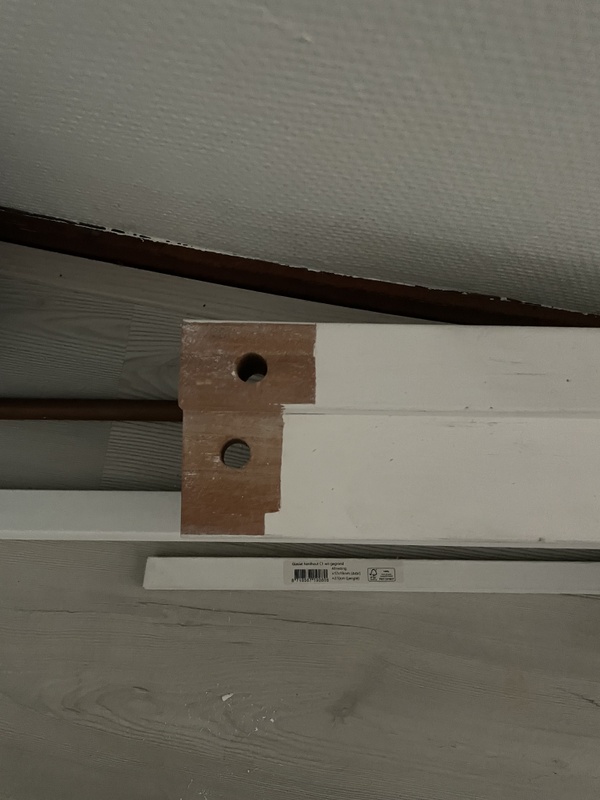

Wie heeft ervaring met het maken van kozijnen uit fabrieksmatig gegronde ABC profielen. Het contramallen is allemaal prima gelukt. Vebindingen worden versterkt met houten deuvels van 16 mm die ik heb gemaakt uit resten van het zelfde (merantie) hout. Ik wil geen schroeven gebruiken om condensatie daarop in het hout in de winter te voorkomen. Nu is het zo dat op de boven- en onderdorpel op de plaats waar de stijlen komen ook grondverf zit. De hechting van die fabrieksmatig aangebrachte verf is opzich natuurlijk prima, maar.....
Moet ik voor het lijmen op die plaats de grondverf wegschrappen of is dat niet nodig?
Voor het lijmen wil ik Bizon constructielijm D4 of WoodMax gebruiken zodat ook eventuele naadjes worden gevuld.

  • orf
  • Laatst online: 09:23
orf
Copitano schreef op maandag 12 augustus 2024 @ 13:29:
Mooie klus! Ik heb dat voor de ramen die ik maakte wel gedaan.
  • Copitano
  • Registratie: Februari 2018
  • Laatst online: 14-10 14:47
Copitano
Hoorn NH
orf schreef op maandag 12 augustus 2024 @ 13:38:
Welke lijm heb jij voor je ramen gebruikt?

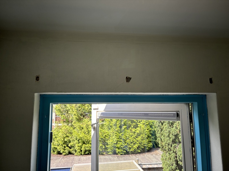

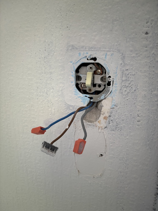

Hoera, nieuwe woning, met nieuwe klussen 😀
Vorige week eigenaar geworden van een jaren 50 hoekwoning.
Eind augustus verhuizen met het gezin, dus in de slaapkamers doen we latex over het behang om het enigzins naar smaak te maken. Intensieve verbouwing met nieuwe badkamer, alles stucen volgt met een paar jaar, als de kinderen ook wat groter zijn.
We komen uit een jaren 70 rijtjes woning met oerdegelijke betonnen muren. Maar hier is het een ander verhaal want het brokkelt gewoon uit elkaar.
Gat bij schakelaar, waaronder een opbouw stopcontact gemonteerd zat.
Afbeeldingslocatie: https://tweakers.net/i/PjklKIP1MRbdD78AL0vomEDm9RE=/x800/filters:strip_icc():strip_exif()/f/image/BEu8NPYXqAD7gYfZQhFytDBF.jpg?f=fotoalbum_large
Gaten (drie) waar de gordijnrail zat. Op 1cm diepte houtwerk in de muur?
Afbeeldingslocatie: https://tweakers.net/i/wNpiUcTxmeJxHe7j3QTDli7U3xA=/800x/filters:strip_icc():strip_exif()/f/image/WiuCALPVS3vxgrQnTiJm6WRq.jpg?f=fotoalbum_large
Dit is dus geen beton want het blijft brokkelen als je eraan zit.
Kunnnen de bouwkundigen onder ons uitleggen wat voor soort steen of beton dit is? En wat voor goedje kan ik gebruiken om de gaten dicht te smeren? Snelgips van de Knauf is denk ik niet de goede?
  • Harrie_
Harrie_
badkuip schreef op maandag 12 augustus 2024 @ 14:38:
Moeilijk te zien op de foto's, maar zit er niet gewoon een dikke laag cementgebonden stuc op de wand die af aan het brokkelen is?
Jaren 50? Mijn gokje:
Kalkzandsteen met 1-2cm cementgebonden stucwerk + 3mm pleisterlaag.
Waarschijnlijk helemaal verzand.
Klopt eens goed op alle muren? Als je meer 'holle' plekken hoort dan zul je alles eraf moeten bikken en opnieuw moeten doen met een cement raaplaag en nieuwe pleisterlaag.
Of scheuren wapenen, vullen en het helemaal dunpleisteren. Dan heb je wel garantie dat je moeilijk dingen kunt ophangen (ook je keuken bijvoorbeeld) omdat de originele lagen snel brokkelen en scheuren.
Kies wijs.

  • badkuip
  • Laatst online: 18-10 20:35
Harrie_ schreef op maandag 12 augustus 2024 @ 15:03:
Ja geen idee. Ik dacht dat stucwerk maar heel dun was en je alrijd tegen stucwerk aankijkt. Maar hieronder geleerd dus dat stucwerk een paar cm dik en er pleister over zit.
  • badkuip
GudZ schreef op maandag 12 augustus 2024 @ 15:15:
Kies wijs.
Zou kunnen dat het dat is. Ik geloof je meteen.
Nooit geweten dat stuc zo dik is.
Dus die stuclaag brokkelt af.
Nu waren we toch al van plan om over een paar jaar te stucen maar toen wist ik niet dat dat waar je tegenaan kijkt pleisterwerk genoemd werd (en dat er nog stuc onder zit).
Dus dat gaan we toch maar doen.
En een fix om een periode voor 5 jaar ofzo te overbruggen? Hoe kan ik die gaten nu dichtmaken?
  • Harrie_
Harrie_
badkuip schreef op maandag 12 augustus 2024 @ 15:39:
Is een beetje een potato/potato verhaal, de termen worden in de volkmond vaak door elkaar gebruikt en vaak wordt pleister ook gewoon stuc genoemd.
Wat is stucwerk?
Stucwerk is een algemene term die verwijst naar het aanbrengen van een gladde afwerklaag op muren, plafonds of gevels. Het kan verschillende soorten materialen omvatten, zoals gips, cement, kalk of een combinatie hiervan. Stucwerk wordt gebruikt om een gladde, strakke en decoratieve afwerking te creëren. Het kan dienen als basis voor verdere afwerking, zoals schilderen of behangen.
Wat is pleisterwerk?
Pleisterwerk is een specifieke vorm van stucwerk en verwijst naar het gebruik van gips als afwerkingsmateriaal. Gipspleister wordt gemengd met water en aangebracht op de muren of plafonds. Het heeft een gladde textuur en wordt gebruikt om een strakke en egale afwerking te creëren. Pleisterwerk is populair vanwege zijn uitstekende hechting en de mogelijkheid om kleine oneffenheden te egaliseren.
bron
Omdat je geen laag gips van 2cm dik op je muren wil, worden grove muren vaak gladgesmeerd met een dikke laag van bijv. cementgebonden stucwerk. Hierovereen komt dan een dunne laag sierpleister (gips, spachtelputz, spack, etc.). E.e.a. is vaak afhankelijk van hoe grof of 'niet vlak' de ondergrond is.

Tja, ik heb ze ook van Hornbach. Ik ben geen (zichtbaar) hart van het hout tegengekomen. Maar het zijn gevingerlaste stukken hout. Vandaar ook de verf denk ik ;) . Ik heb wel alles goed passend gekregen. Dus van freesverschillen geen last. @orf Inmiddels heb ik toch maar met een scherpe beitel de verf op de plaats van de verbindingen weggehaald. Heb daar net iets meer vertrouwen in met lijmen. Wel een precies klusje waar je de tijd voor moet nemen.
Afbeeldingslocatie: https://tweakers.net/i/TiZWhvF2VhGUnHmV8r6wq6TpTxs=/x800/filters:strip_icc():strip_exif()/f/image/xE35bagd26ebqb9plB3xAkzn.jpg?f=fotoalbum_large
Het naadje wat daardoor ontstaat wordt wel opgevuld met lijm. Ik heb besloten eerst de verbindingen in elkaar te lijmen met WoodMax. Voor het klemmen gebruik ik spanbanden met zo'n speciale sluiting die je goed strak aan kunt slingeren (zie eerder foto). @3dmazter Als die lijm goed uitgehard is gaan de deuvels er in met PU (bruis)lijm met in de lengte een paar mm ruimte voor het uitzetten en krimpen laagje 2 componenten houtrotvuller op de kop van de deuvels en dan in de menie voordat het kozijn de muur in gaat.
Dank voor het medenken allemaal. Dat heeft de keuzes makkelijker gemaakt :)

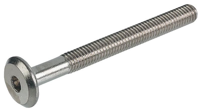

Weet iemand welke naam deze schroef/bout heeft? Ik kom via het internet niet op de juiste naam en ik wil even kijken of ik ze in de juiste maat kan vinden (6mm dik en 60mm lang, vervangende schroeven voor mijn wallmount voor de tv) :)
Afbeeldingslocatie: https://tweakers.net/i/CLptSr2d-K2S87OR3edMCATfWkg=/800x/filters:strip_icc():strip_exif()/f/image/1KNLwyphASOkDwRd75ShUmTf.jpg?f=fotoalbum_large
[ Voor 4% gewijzigd door hk12nl op 12-08-2024 21:56 ]
©2004
  • ThinkPad
  • Laatst online: 09:34
Verbindingsschroef
https://www.toolstation.nl/verbindingsschroeven/p98605
Matige dingen trouwens, zitten regelmatig in meubels en zijn vaak van dermate slechte kwaliteit dat je de inbus al gauw dol draait. Ik zou er zelf liever gewoon een zeskantbout op zetten als je ze flink wil kunnen aandraaien.
[ Voor 65% gewijzigd door ThinkPad op 12-08-2024 22:02 ]

hk12nl schreef op maandag 12 augustus 2024 @ 21:56:
"Inbusbout platte kop" of "meubelschroef"?
