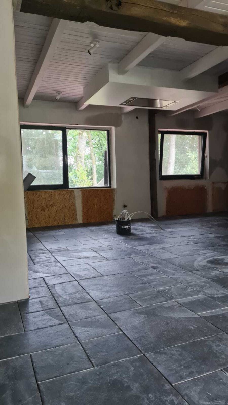

  • flaskk
  • Laatst online: 22:41
Wij zijn ook druk bezig, soms lijkt het eindeloze project maar we zijn nu bijna klaar met slopen en kan er opgebouwd worden. Gelukkig doet de aannemer de wc ruimte, badkamer, en dragende tussenmuur, en nieuwe pui. Rest prutsenen we zelf een beetje 😅
Afbeeldingslocatie: https://tweakers.net/i/J4oqLUjfJZoela8wCW1YANUmaTw=/x800/filters:strip_icc():strip_exif()/f/image/PO3OlongzCiSEGfcloiNYsB1.jpg?f=fotoalbum_large

Voor de aansluiting van de Bora kookplaat (met afvoer naar buiten) moet er een doorvoer naar buiten worden gemaakt in de spouw. De keukenboer komt met de suggestie voor het doorgeleiden van de platte bora-pijp (22x9cm) in door de spouw heen. Dat betekent wel dat er een stuk van zeg 25cm breed en 50cm hoog uit de binnenmuur moet worden gehaald, om deze set te kunnen plaatsen.
Nu is het punt waar de doorvoer moet komen (rood plaatje 2) ook een punt waar veel krachten vanuit verdieping/kracht terecht komen. Dus, om scheurvorming te voorkomen zou er een klein lateitje geplaatst moeten worden, om daarna muur weer aan te helen/te herstellen. Daarmee wordt deze operatie natuurlijk wel wat tijdrovender en kostbaarder.
Afbeeldingslocatie: https://tweakers.net/i/C2RZpPvz8CrT2G2I16n7MxMZr4Q=/232x232/filters:strip_icc():strip_exif()/f/image/Fo7NgZSNKIlcZHnzKHgdK1IX.jpg?f=fotoalbum_tileAfbeeldingslocatie: https://tweakers.net/i/svVCJZ9zlYwEm7yTOXE17xVDugU=/232x232/filters:strip_exif()/f/image/9lAEl933ekKlpiKkhUWnmfe7.png?f=fotoalbum_tile
Vraag is concreet: is onze zorg voor scheurvorming terecht, of kan er probleemloos (ook zonder latei) een kolom van 25cm uit die muur worden gehaald? Muur is 1,30m breed daar.
Alternatief is een koekoek, die is makkelijker in te bouwen, maar daar doet de keukenboer een beetje vaag over, zij werken "altijd met de spouw inbouwset".

Ik zou niet je halve gevel gaan verbouwen voor een Bora. Dat krijg je aan de buitenkant nooit mooi. Ik zou dus altijd kiezen voor een buis die buiten in een koekoek uit komt (zie daarvoor het Bora topic).
Die buis zou ik bij voorkeur via de kruipruimte (mits aanwezig) laten lopen, dan kun je onder je kookeiland mooi recht naar beneden boren.
Als dat niet kan, dan vanaf de dekvloer schuin naar beneden boren (met een ronde boor rond 150 oid) en zo in de koekoek uitkomen.
