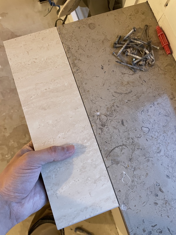

Weet iemand toevallig uit welk materiaal deze vensterbank is gemaakt? Lijkt mij iets van Belgisch hardsteen, gezien de schelpenfossielen die zichtbaar zijn. Echter zie ik online nooit een voorbeeld in deze kleur. Vaak zijn ze blauw/grijs of zwart. Heb een strookje kunststof in travertin look besteld om te bepalen of het daar enigszins op leek. Helaas niet…
Afbeeldingslocatie: https://tweakers.net/i/hJEMrorekmq1v9M_W5eBdPvSB7c=/x800/filters:strip_icc():strip_exif()/f/image/W6oHOttQghHPJv3OLxwvetFE.jpg?f=fotoalbum_large

AreUhungry schreef op woensdag 12 juni 2024 @ 09:01:
Natuursteen heb je in 1001 varianten/afwerkingen, ik zou die foto eens naar een lokale natuursteen-handel/zager sturen, wellicht dat zij zo weten welke dit is.

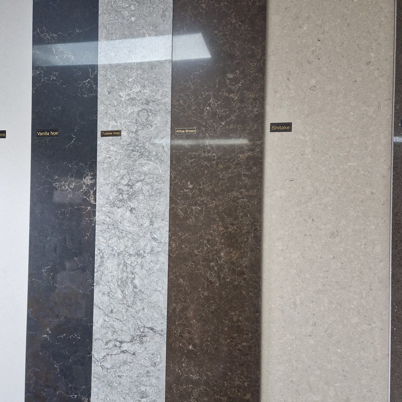

Foto die ik vorige week gemaakt heb in de showroom in de buurt bij het uitzoeken van onze vensterbanken, die van jou staat er niet op maar er waren nog zeker 20 voorbeelden:
Afbeeldingslocatie: https://tweakers.net/i/13LgjorNXUvnswkqnuhevxDfZ-Y=/800x/filters:strip_icc():strip_exif()/f/image/buF3915otxTK2QpcRF70yMsu.jpg?f=fotoalbum_large
Afbeeldingslocatie: https://tweakers.net/i/xgP1MvaKmkB0_7GxnTY0RygGkHM=/800x/filters:strip_icc():strip_exif()/f/image/GeSJdAM8E2EqXj7CcBLGCkdE.jpg?f=fotoalbum_large

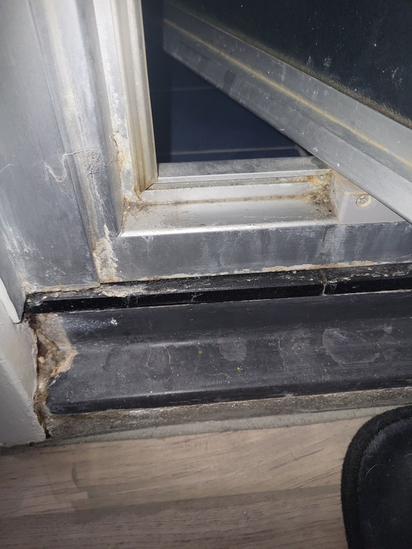

Aanvullend als "showcase" van een vrij spannende vensterbank die ik zelf ingemeten had:
Afbeeldingslocatie: https://tweakers.net/i/5g2Q8_FE2CYDzhUru46fgYEzi6A=/800x/filters:strip_icc():strip_exif()/f/image/FNAJaNODBhw3wXk4lbC4foel.jpg?f=fotoalbum_large
Afbeeldingslocatie: https://tweakers.net/i/BN_BP6gCjmKRZfUhnU37wQY1zOs=/800x/filters:strip_icc():strip_exif()/f/image/6QY3CcyGsIk4izXyZNvhcYkv.jpg?f=fotoalbum_large
Kleine bewerking met de slijptol nog wel nodig gehad maar blij met het resultaat :)
[ Voor 25% gewijzigd door assje op 12-06-2024 10:58 ]

assje schreef op woensdag 12 juni 2024 @ 10:49:
bij onze keuken hebben we nero absoluto black die laatste en zijn uiterst tevreden.

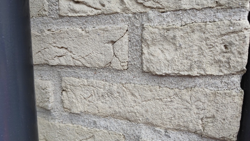

Ik heb zelf ook nog een vraag. Ik heb een oude afvoer van een afzuigkap in mijn gevel zitten. Die is lelijk en wil ik eigenlijk weg hebben. Nu heb ik nog de originele gevelstenen, dus ik kan het gat dicht maken. Maar om vervolgens de voegen netjes aan te laten sluiten bij het bestaande voegwerk wordt denk ik een uitdaging.
Afbeeldingslocatie: https://tweakers.net/i/qY7mJJdJtYuYVQXlM5OWwRUfkkw=/800x/filters:strip_icc():strip_exif()/f/image/sG27wbE2CE9tfttd3rG6XLY7.jpg?f=fotoalbum_large
Het is enigszins gemêleerd en dus geen standaard moderne voeg. Ik heb 0 verstand van voegwerk, maar hoe krijg je zoiets matchend? Is dat een standaard voegmiddel kiezen en iets aan toe voegen of hoe werkt dat?

PaT schreef op zaterdag 15 juni 2024 @ 12:38:
Helemaal top, dank je wel.
Een oude truc die ik nog weleens gebruik is om zo dichtbij mogelijk je voeg te kiezen, als je niet kan matchen dan liever lichter dan donkerder. Na het voegen een klein beetje droge teelaarde tegen je voeg drukken en wegborstelen/spoelen. Twee weken en een regenbui verder zie je dan niet meer waar je reparatie gezeten heeft.
Ik heb hier een raamkozijn geplaatst op de plek van de oude voordeur. Het onderste stukje heb ik opgemetseld, had ook nog originele stenen.
Om de voeg goed te laten matchen had ik 2 zakken voegnortel. 1 wat donkerder dan mijn voeg en 1 wat lichter (gewoon van beamix) Die heb ik in verschillende verhoudingen gemengd (6 verschillende geloof ik) en met elke een klein stukje gevoegd (5cm oid) direct aansluitend op de bestaande voeg. Dat heb ik een tijdje laten drogen en toen degene gekozen die het beste overeen kwam en daarmee dan alles gevoegd. Verschil is nagenoeg niet te zien.
De beste ideeën komen als je bezig bent.
