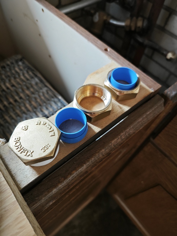

Waarten schreef op donderdag 6 juni 2024 @ 10:00:
Heeft iemand een idee hoe ik het beste een eindstop kan plaatsen op de rode CV buizen naar beneden? Het dunne deel meet 26,5mm en het dikke 33mm. In beide maten kan ik geen knel eindstop vinden.[Afbeelding]
blauwe VSH knelring 1" of 3/4" met bijbehorende knelkoppeling?
deze of deze zou het moeten zijn (maar jouw afmetingen zitten er een paar mm naast

Bobmeister schreef op donderdag 6 juni 2024 @ 22:35:
33,7mm is dacht ik de maat voor stalen buis.
Edit ah dat staat ook in je link. :F

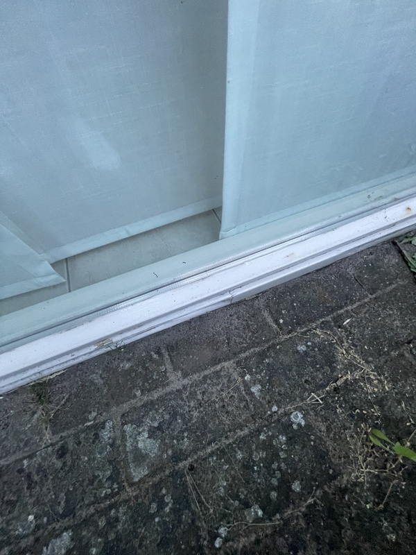

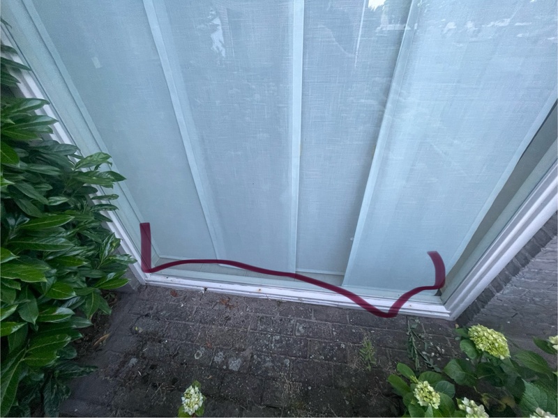

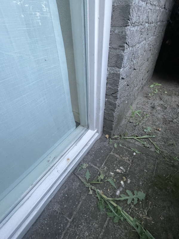

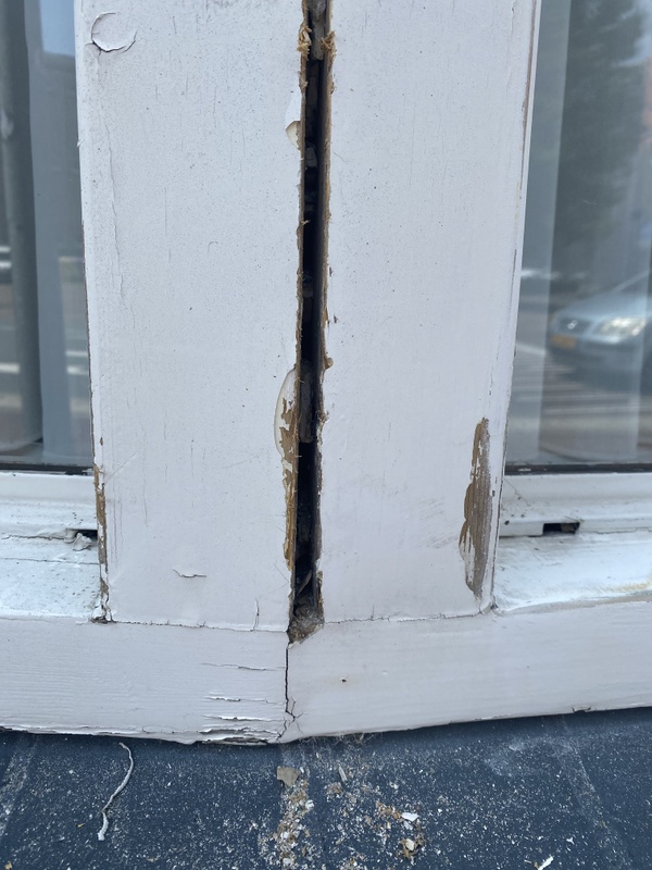

Onderstaand raam/kozijn zit aan de regenkant van de woning welke we hebben gekocht.
Hiervan is de onderbalk over de lente verrot en willen we deze vervangen voor kunststof onderdorpel Inc links en rechts van de stijl de eerste 20a30 cm.
Iemand een idee welke kunststof onderdorpel/stijl ik moet hebben?

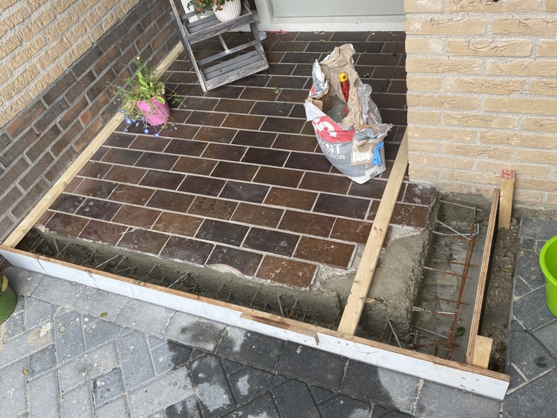

BaBoK schreef op donderdag 6 juni 2024 @ 23:28:
Ziet er naar uit dat je straatwerk te hoog zit, daardoor krijg je capillaire werking, daar valt niet tegenop te schilderen. Een kunststof dorpel is daar wat minder gevoelig voor inderdaad. Welke je dan moet hebben durf ik je niet te zeggen.
Ik zou hele onderkant wegzagen en vervangen voor een dorpel met neuten. Voorbeeldje:
https://steenboknatuurste...met-neuten-1030x115x6033/
Ik denk dat die staande stukken hout van je kozijn ook niet al te best meer zijn aan de onderkant.

hpmkruit schreef op vrijdag 7 juni 2024 @ 09:52:
Thanks voor de reactie.
Het artikel wat je noemt is een deurdorpel echter is het geen deur. Deze werk dan toch niet of zie ik dit verkeerd?
Die zwarte kunststof dorpels heten DTS-dorpels. En het is waarschijnlijk een standaard 67x114mm profiel.
Dank voor het meedenken. De bouwmarkt stuurde me door naar Warmteservice, daar het juiste spul meegekregen:
Wij hebben hier hetzelfde dat het straat werk strak tegen het kozijn ligt alleen dan complete achterpui, hier nog niet door gerot. Heb dit met de timmerman doorgenomen en ben nu voornemens om een goot te maken zodat het water weg kan...
Is het in deze situatie niet makkelijker om het gehele kozijn ineens te vervangen? mij lijkt als buitenstaander het nogal een gepriel e.d. om dit fatsoenlijk te krijgen...

kiefty14 schreef op vrijdag 7 juni 2024 @ 15:02:
Dat is inderdaad iets wat we momenteel onderzoeken.
Het glas is dubbel glas.
Dus mogelijke opties:
1. Vervangen voor kunststof kozijn voorzien van triple glas (ivm regenzijde)
2. Vervangen voor houten kozijn voorzien van triple glas
3. Vervangen van dorpel + neuten inc. vervangen dubbel glas voor HR++ glas

BaBoK schreef op vrijdag 7 juni 2024 @ 15:14:
Als je voor een houten onderdorpel kiest; haal dan de eerste rij stenen er uit en vul dit aan met grind tot -onder- de dorpel, zodat vocht weg kan van het hout.
Denk dat ik in deze situatie voor #1 zou kiezen. Of 2 met kunststof onderdorpel.

Afgelopen najaar de achterzijde van het huis aangepakt. Kozijnen, deuren en boeiboord opgeknapt. Dit ging allemaal vrij eenvoudig.
Nu ben ik aan de voorkant toegekomen echter loop ik spaak op wat ik met onderstaande aan moet.
Afbeeldingslocatie: https://tweakers.net/i/-3RSf1z-6RK5ru-2FTDTlpj8hsw=/x800/filters:strip_icc():strip_exif()/f/image/vQfrZ4qfQTwqn24tZanH4Mgx.jpg?f=fotoalbum_large
Die speelt was opgevuld met wat leek op een soort gips. Er zat in ieder geval een papierlaagje op en daar was gewoon overheen geschilderd. Is dit een kwestie van opvullen met repair care? Of komt er hier iets meer bij kijken?

sjufke schreef op zaterdag 8 juni 2024 @ 17:53:
Ik zou het eerst netjes schoonschrapen, daarna een rugvulling er in en tot slot de laatste 5mm afkitten met beglazingskit
Als de rest van het hout er onder nog wel goed is kan je dit makkelijk opvullen wel de verf goed er af krabben en schuren. Repair care ken ik zelf niet, maar afgelopen jaar het ik ook zo’n groot gat gevuld met renovaid, goed opvullen zonder lucht. Daarna mooi schilderen, zie je niks meer van.
Waar zit dit? Moet dit kunnen/of gaat het 'bewegen'? Of is dit een soort erker waar niet zoveel mee gebeurt?
In het laatste geval zou ik er twee componenten houtvuller/restoratie spul in stoppen. (Ik kan even niet meer op de naam komen)

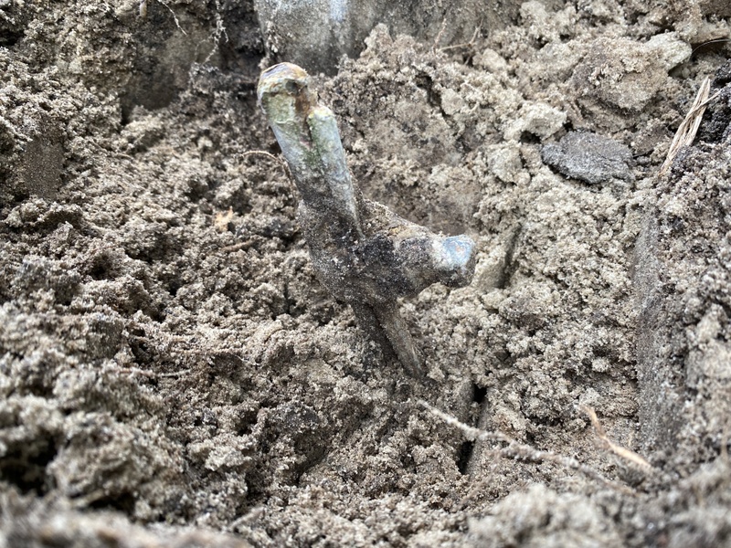

Er lag altijd een baksteen scheef in onze oprit vlak voor de voordeur. Nu wilde ik die recht leggen maar kwam ik een hardmetalen voorwerp tegen. Of het lijkt metaal.
Wat is dit? Het lijkt wel iets van kabels?

Flans schreef op zondag 9 juni 2024 @ 08:56:

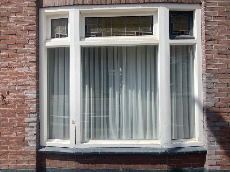

Erker inderdaad. Twee keer een verticale spleet van boven tot onder die ik moet zien te dichten.
Afbeeldingslocatie: https://tweakers.net/i/-Kh7GKuZEX2UqRaGTXW__gNu1A8=/800x/filters:strip_icc():strip_exif()/f/image/vAFCp7bAKBdJjVCgh4596vgD.jpg?f=fotoalbum_large
Ik dacht dus repaire care. Dat is een twee componenten pasta waarmee je kozijnen kunt repareren, maar of dit ook geschikt is voor dit werk is twijfelachtig. Anders vul ik het op met rugvulling en kit ik het af met beglazingskit zoals hierboven gesuggereerd is.
Alle rotte plekken goed uitfrezen met een bolkopfrees, schuren, voorstrijken en vullen met een 2 componenten epoxy vuller. Je hebt het ook van andere merken.

Waah schreef op zondag 9 juni 2024 @ 12:09:
Pen van de aarding?
  • Waah
  • Laatst online: 00:05
aarding van wat dan? :+ Ben oprecht nieuwschierig wat het nu is. Aangezien het vlak voor de voordeur zit.
Denk dat ik de baksteen gewoon een hoekje af hak zodat die wel recht erin kan. Da's makkelijker dan verwijderen.
Lijkt ook een bout op te zitten.

Waah schreef op zondag 9 juni 2024 @ 13:32:
Aarding van je huis, aan die pen zit met een bout een aardedraad, die gaat wss naar je meterkast.
Aardpen van je woning. Is een massief koperen pen die in de grond steekt. Daar zit met een klem een vertinde koperen draad aan die ergens in de buurt van je groepenkast uit zou moeten komen.
Dit is duidelijk je aardpen (nooit afgevraagd waar al die geel-groene draden nou eigenlijk op aangesloten zitten?). Als die in de weg zit bij de bakstenen zou ik het geheel met een haakse slijper (kijk uit met de vonken op je glas!) of ijzerzaag een stukje korter maken.

Exigence schreef op zondag 9 juni 2024 @ 13:58:
Dat massief koper is maar de vraag. Volgens mij gaat het meestal (altijd?) om een verkoperde stalen pen, zoals deze. Een koperen pen zou veel te zacht zijn om de grond in te hameren, en is bovendien een stuk duurder.

  • HyperTrophy
HyperTrophy schreef op donderdag 23 mei 2024 @ 14:48:
bij onze voordeur zit nog een stoep, die we na het straten nu willen aanpakken.
met de stratenmaker is er toen al rekening gehouden dat de stoep iets groter wordt.
en nu moet deze dus nog worden aangestort ( er zit een betonplaat onder, afmetingen onbekend )
Hoe kan ik hier het beste te werk gaan:
- ik wil een goede hechting met bestaand
- hoe diep zal ik moeten uitgraven?
- bekisting maak ik simpel met wat betonplex, met piket paaltjes aan de buitenzijde.
- op het zand/grond leg ik folie?
Dien ik voor dit stukje iets van wapening toe te passen, zo ja wat? ( klein netje of kippengaas? )
Is hiet hier nodig om iets van stukjes wapening aan het huidige te bevestigen, zo ja hoe?
moet ik naast het goed reinigen van het bestaande, dit nog primeren voor een goede hechting aan het nieuwe cement/beton?
Afbeeldingslocatie: https://tweakers.net/i/XYwzY972TK7muJpLAd-k3B2Kxik=/800x/filters:strip_icc():strip_exif()/f/image/nkghQWY32z68xOwq2tzg3bPS.jpg?f=fotoalbum_large
Afbeeldingslocatie: https://tweakers.net/i/mZcvq1rGzYLXzgf9pcPlFUP3oLk=/x800/filters:strip_icc():strip_exif()/f/image/SIbANJFEDvlXQfSj10oLNYXl.jpg?f=fotoalbum_large

14 kozijn ankers ingedraaid
Wapening onder en boven eraan vast geknoopt
Bestaande betonplaat aangebrand met cement
6 zakken beton mortel gestort
Nu uitharden.

Andrehj schreef op zondag 9 juni 2024 @ 14:00:
Welke geelgroene draden :+
* Waah heeft voornamelijk nog oude bedrading zonder aarde, enkel de stopcontacten waar zware apparaten op zitten hebben aardedraden
Maar nooit afgevraagd nee _O- waar wat geleerd

sjufke schreef op zondag 9 juni 2024 @ 12:16:
Dat spul zal wel werken, maar ik zou geen rugvulling erin gaan lopen vrotten. Goed uitfrezen, schoonmaken, schoonkrabben dat het mooi vulbaar en ruim is. Dan rustig gaan vullen met dat spul. Ik heb ook wel goede ervaring met van die plastic plaatjes om het. mooi recht te krijgen (modelleerstrips https://www.kitcentrum.nl...rstrips-set-van-5-p:3106/ )

Ik vervang mijn gasplaat voor inductie. Daarvoor moet de gaskraan dicht. Ik heb nu een gaskraan met zwarte sluitdop onder in het keukenkastje zitten. Is het voldoende dat ik die dop dichtdraai en dan de slang afkoppel? Of moet ik dat kraantje die wartel dan ook nog afdoppen?
Dus met een 1/2 dubbele buitendraadnippel om er daarna een dopje op te kunnen draaien.
Afbeeldingslocatie: https://image.coolblue.nl/624x351/content/4686580aa3714233135d977fa9b3fa00
/edit
ws is die draadnippel niet nodig en is alleen een 1/2 dop voldoende. Dacht dat het kraantje binnendraad had, maar dat is niet zo.
[ Voor 7% gewijzigd door ViezeVis op 10-06-2024 18:41 ]

Eigenlijk moet je dit bij de bron afsluiten, zodat je geen dode, maar met gas gevulde leidingen in huis hebt. Zeker als je "duurzaam" niet meer op gas kookt, heeft het geen zin om daar een aansluiting te laten zitten.
Weet je waar de aftakking naar de keuken zit?
Ja, die takt af in de meterkast. 1 naar boven (CV) en de ander onder de grond door richting de keuken. Hier 2 foto's. Waar zou ik hem dan moeten afdoppen? En hoe kan ik dat het beste doen?
Denk dat het nu een koperen buis is die gekneld zit aan een draadfitting. Als ik dan die kneldop loshaal zou ik met een gaswarteldop 'm kunnen dichtdraaien denk ik ? Ik weet niet of een 'normale' messing draadfitting 1/2 volstaat met locttite namelijk.

Zo'n gaswarteldop is voor andere toepassingen.
Kraan bij de meter dichtdraaien. Leiding naar de keuken doorzagen en het resterende stuk loshalen van de (3-voudige) koppeling. Vervolgens plaats je een 22mm (of 15mm) afsluitplaat in de koppeling die je met de bestaande moer weer monteert. Overal wel verkrijgbaar: https://www.technim.nl/in.../afsluitplaatje-22mm-knel
Dat afsluitplaatje druk je dus eigenlijk in dat gat (wartel?) waar je die koperen buis uithaalt? En die moer drukt dat afsluitplaatje vervolgens dicht?
Ik ken die afsluitplaatjes niet maar het lijkt een alternatief op een einddop knel die je normaliter op de koperen leiding drukt.

@Exigence die afsluitplaatjes hebben geen gaskeurmerk. Iets wat m.i. wel zou moeten. Dan kan ik toch beter de koperen buis naar de keuken doorsnijden met een pijpsnijder en dan afknellen met een knelkoppeling zoals deze?
https://www.warmteservice...ndkoppeling-15/p/40152745
Dat lijkt mij iig wel conform.
Hier een update van Warmteservice over deze zgn. afsluitplaatjes:
Bonfix geeft aan dat de plaatjes op zichzelf geen GasTec keurmerk hebben, maar de koppelingen waar deze in gaan wel. Dus het is een beetje grijs gebied. Officieel zijn deze dus niet geschikt, maar ze worden (op eigen risico) wel toegepast in de praktijk. Zelf zullen ze dit echter niet adviseren, mocht er namelijk een lek zijn vervalt alle garantie en aansprakelijkheid namelijk.
Pijp doorsnijden en knellen met einddop lijkt me dan beter.
[ Voor 42% gewijzigd door ViezeVis op 11-06-2024 10:31 ]

ViezeVis schreef op dinsdag 11 juni 2024 @ 10:14:
Er staat:
Gastec QA Ja
Dat betekent toch dat ze wel geschikt zijn voor gas toepassingen?
  • ViezeVis
  • Laatst online: 18:36
ViezeVis
Sample Text
Wolly schreef op dinsdag 11 juni 2024 @ 11:04:
Er staat:
Ja, maar Bonfix zelf stelt dat die plaatjes op zichzelf niet gekeurd zijn. Enkel i.c.m. de knelkoppeling van hunzelf. Niet heel handig omschreven imo.
Seat Leon 5F Howto's & Retrofits | Eigen KPN router topic
  • Wolly
ViezeVis schreef op dinsdag 11 juni 2024 @ 11:07:
In de technische documentatie zie ik ook niet direct die uitzondering, maar het is natuurlijk altijd aan te raden om spullen te combineren van dezelfde fabrikant.
  • ViezeVis
ViezeVis
Sample Text
Wolly schreef op dinsdag 11 juni 2024 @ 11:10:
Wat ik wel kan doen is de knelmoer en afsluitplaatje van Bonfix halen. De moer vervang ik dan met de bestaande. Dan zou het wel 'goed gaan'.
  • Wolly
ViezeVis schreef op dinsdag 11 juni 2024 @ 11:13:
Ik zou die driepoot eruit halen en er gewoon een knietje in zetten.
Heb je niks meer te maken met afsluitplaatjes.
  • ViezeVis
ViezeVis
Sample Text
Wolly schreef op dinsdag 11 juni 2024 @ 11:14:
Dat kan idd ook, alleen een knelkoppeling plaatsen lukt me nog wel. Maar een kniekoppeling plaatsen vind ik al weer wat spannender omdat ik niet weet of ik wat moet gaan verlengen of niet. Dan moet ik wel een koppeling hebben die ongeveer even lang is.
vb deze?
https://www.warmteservice...peling-knie-15/p/40053045
Moet nog wel even de maat dubbelchecken.
  • Mjier
  • Registratie: Juli 2023
  • Laatst online: 19:02
ViezeVis schreef op dinsdag 11 juni 2024 @ 11:24:
vb deze?
Persoonlijk zou ik niet aan de bestaande koppeling gaan rommelen.
Je kunt ook met een mini pijpensnijder de leiding naar de keuken 5 cm onder de koppeling afsnijden en er een eindkapje op zetten. Heb je ook geen gedoe van verschillende merken.

ViezeVis schreef op maandag 10 juni 2024 @ 20:35:
[Afbeelding][Afbeelding]
Dit is perfect!
Op de 1e foto heb je een knel-knie-T-stuk. Die haal je ertussen uit. Op de 2e foto heb je een knel-knie. Die zet je dan daar neer.
Dus:
1) gaskraan dicht
2) draai de 2 wartels los van die T-knie (links/rechts)
3) haal die T-knie er tussenuit, maar laat de wartels en knelringen zitten
4) maak die onderste knie los
5) zet deze op de andere plaats
6) draai de wartels weer aan (vast is vast, met een tang maar geen "spierballen" gebruiken)
7) gaskraan open
8) check of de koppeling lekdicht is (ruiken, sopje). Zo niet, draai de wartel een stukje verder aan.
  • The Eagle
  • Laatst online: 00:01
The Eagle
I wear my sunglasses at night
BaBoK schreef op dinsdag 11 juni 2024 @ 11:00:
Iemand een idee hoe ik zo goed als mogelijk deze vloer eruit haal zonder de cementdekvloer zo min mogelijk schade aan te brengen?
Tegels liggen direct op de dekvloer. Onbekend of deze in de specie liggen of gelijmd zijn.
Er zit geen andere laag meer onder.[Afbeelding]
Zou eens beginnen met een stukje weg te halen bij je verwarmingsbuizen. Dan weet je als het goed is meteen wat er onder zit :)
Verder: voegen inslijpen en een voor een lostikken. Met een boorhamer in de beitelstand kom je al een heel eind :)
  • Blackouts
  • Laatst online: 31-08 15:12
Zwartoog schreef op dinsdag 11 juni 2024 @ 13:15:
Dit is perfect!
Dus:
1) gaskraan dicht
7) gaskraan open
@ViezeVis Die onderste knie lijkt me vóór de gasmeter te zitten, klopt dat? Daar moet je dan sowieso vanaf blijven.
Hoewel ik de leiding laatst gewoon heb afgedopt in de keuken zou het in jouw situatie netter zijn om die 3-splitsing te vervangen door een 90° knie. Dan heb je nergens een stuk loze leiding die nergens heen gaat, maar wel vol gas staat
Maar goed, ik zeg ook maar wat....
  • ViezeVis
ViezeVis
Sample Text
Blackouts schreef op dinsdag 11 juni 2024 @ 14:51:
Ja, zit ervoor (rechts), maar komt links binnen :)
