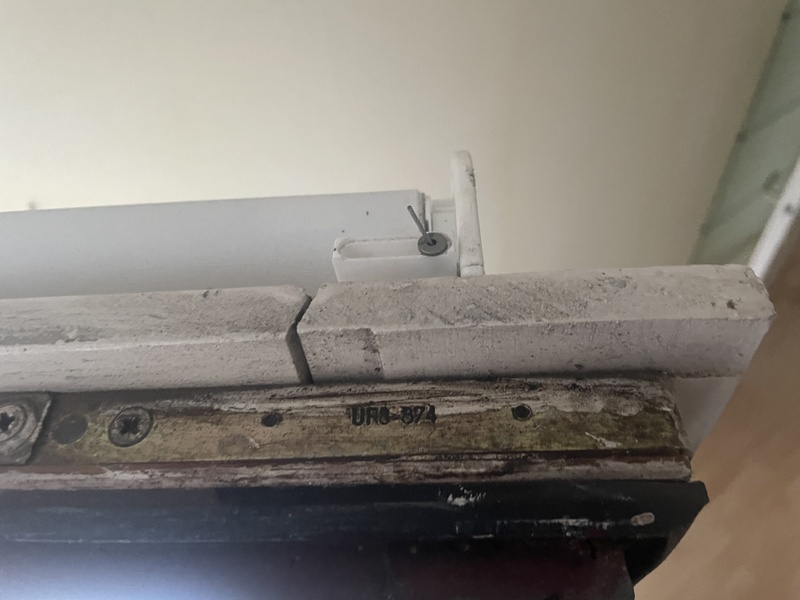

In mijn woning heb ik een aantal draai/kiepramen met hangsluitwerk wat niet helemaal meer naar beneden wilt bijv om af te sluiten, zie onderstaande foto.
Iemand een idee hoe ik dit het beste kan oplossen zonder nieuwe draai/kiepramen of kozijnen te moeten aanschaffen?

BaBoK schreef op zondag 2 juni 2024 @ 20:35:
Lees de handleiding van het raambeslag. Weet je weke je hebt? Anders op de kopse kant van het draaikiepraam kijken.
Ik heb bij mijn Winkhaus ActivPilot Select beslag rondom palletjes zitten die asymmetrisch zijn en waarmee ik het knellen kan aanpassen door ze om hun as te draaien. Dan kan ik het klemmen met en zonder horren aanpassen en de hendel altijd naar beneden krijgen. Anders heeft het beslag nog meer instel mogelijkheden die in de handleiding staan, maar die heb ik nog niet nodig gehad.

Joove schreef op zondag 2 juni 2024 @ 20:49:
Kozijnen zijn uit 1993 en we zijn niet de eerste bewoners van het pand dus geen handleiding etc meer helaas.
Ik ga eens kijken of ik iets aan de binnenkant van de ramen kan vinden verder..

  • BaBoK
  • Registratie: Februari 2019
  • Laatst online: 17-10 06:28
Meer als dit kan ik ook niet herleiden vanaf de verschillende draai-kiep ramen.

Afbeeldingslocatie: https://tweakers.net/i/W3WpuTGzEihb3m68d0bj_1u3U-s=/x800/filters:strip_icc():strip_exif()/f/image/ZzHEbUC5ATJplgMqO42PbykG.jpg?f=fotoalbum_large
Afbeeldingslocatie: https://tweakers.net/i/BipKRL6lG182IEX2kVVne7lJ-lo=/x800/filters:strip_icc():strip_exif()/f/image/f5cOGdEaruSFWkfMOyXfbWJS.jpg?f=fotoalbum_large
Afbeeldingslocatie: https://tweakers.net/i/Sp8qfa5ieJ_QsP0cbe8mHiy1bI0=/800x/filters:strip_icc():strip_exif()/f/image/fGGldT6XjtOmPHko9pwuXHuB.jpg?f=fotoalbum_large
Bovenkant raam met scharnier
Afbeeldingslocatie: https://tweakers.net/i/gF_DBjDDO_SdzPDj3PFncwmoqP8=/x800/filters:strip_icc():strip_exif()/f/image/QBcbgYLkhl0fP1YziqfGsC23.jpg?f=fotoalbum_large
Onderkant raam met scharnier
Afbeeldingslocatie: https://tweakers.net/i/_d4OX3CJCrTap1DZkXoEMlIlY7k=/x800/filters:strip_icc():strip_exif()/f/image/EXkMQc4DdOb2i4EnobcXq1nI.jpg?f=fotoalbum_large
[ Voor 25% gewijzigd door BaBoK op 02-06-2024 21:37 ]
EV 82kWh; WP: ME PUZ-SWM120YAA + ERSF-VM2E + OSO boiler 300L RVS 3.1m2; PV: 13640 Wp O/W + SMA STP 10.0; AC: MTS2R-18HDI + MTS4R-28HDI-V2; Gasloos 08-2025
Yes, herkenbaar, heb ik hier ook.
Kwam er bij mij op neer dat de sloten (de schuivende delen bedoel ik zoals op je eerste foto) niet lekker in hun sluitkom gleden en je de klink dus niet ver genoeg krijgt. Ik heb die sluitkom zo goed als het ging bijgesteld (schroefjes los, beetje ruimte maken in het kozijn enz) om ze weer netjes te laten sluiten. Bij mijn kozijnen zitten aan beide zijkanten en aan de bovenkant zo'n sluiting (draaikiep ramen) en die moeten dus allemaal op de juiste plek zitten.
Draai de schroeven in de kommen in het kozijn (dus niet in je raam zelf) maar eens een beetje los en kijk of dat je probleem oplost.
Aan het sluitwerk op het raam zelf kan je bijna niets stellen.

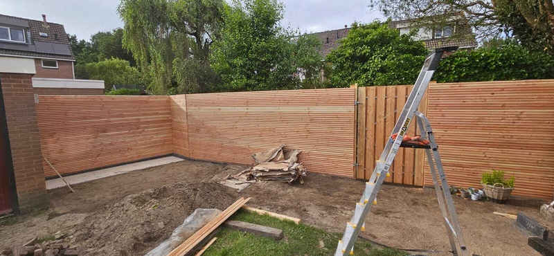

Met dank aan de adviezen hier hebben wij na een weekend buffelen onze schutting vervangen voor een nieuwe. Moeten nog een paar kleine dingen afronden, maar het gros is klaar.
Toch fijn om af en toe wat input te krijgen van mensen met meer ervaring _/-\o_

Ik wilde hier geen apart topic voor openen aangezien het een kleine vraag is - maar wat zouden jullie aanraden in mijn geval?
Afgelopen herfst hebben wij nieuwe kozijnen/deuren gekregen die in grondverf zijn afgeleverd. Is het handig om deze nogmaals in de grondverf te zetten en daarna af te lakken? Of maak ik het daarmee mijzelf te moeilijk en zeggen jullie licht opschuren en gelijk aflakken? Win ik er iets mee om nogmaals in de grondverf te zetten?
Afbeeldingslocatie: https://tweakers.net/i/EIFd4V_XuZrR_JM0b4xOtRhLZt0=/x800/filters:strip_icc():strip_exif()/f/image/zuh3b3ZzxrABI9ZyKt1vOjMG.jpg?f=fotoalbum_large
  • einz
  • Laatst online: 13:42
Het lijkt mij dat dat niet nodig is. Ik zou het overigens wel ontvetten :P

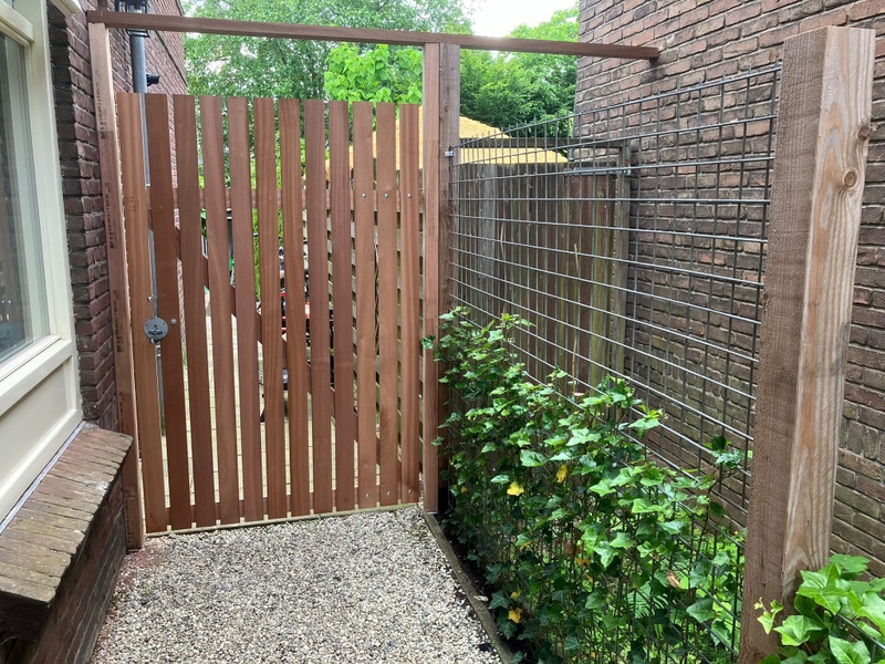

Poort achterom was verrot, vervangen door poort van hardhouten latten + frame.
Hang- en sluitwerk kon nog mee van de oude poort.
Afbeeldingslocatie: https://tweakers.net/i/-_FZGGMflKsGgLEpQzcwzIEUbgA=/800x/filters:strip_icc():strip_exif()/f/image/b8WYt7sdUPQbVNwpM8IosHXU.jpg?f=fotoalbum_large
Afbeeldingslocatie: https://tweakers.net/i/N2FKH1pSxbHRr-qnI44g-Q0DrfE=/800x/filters:strip_icc():strip_exif()/f/image/qER6a6J15NXBvMapKXizANu9.jpg?f=fotoalbum_large
De schutting ernaast zal nog even moeten wachten. Volgende project: houthok

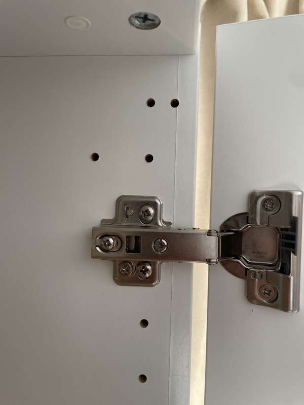

Weet iemand hoe deze scharnieren heten?
Afbeeldingslocatie: https://tweakers.net/i/HwZYvxQeoIWJMUI8ZHGimTjsxHo=/x800/filters:strip_icc():strip_exif()/f/image/cBGNuBJf9y7gI3KluqIJQUjl.jpg?f=fotoalbum_large

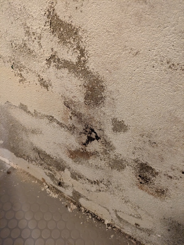

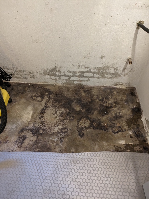

In onze kelder hebben we last van vocht. Hopelijk helpt het nieuwe raam met ventilatierooster hier enigszins bij, maar hoe kan ik nu het beste de vloer en muren behandelen om vocht/schimmel te voorkomen?
Afbeeldingslocatie: https://tweakers.net/i/f6H0FK9a7oINIETtCYZA6k6rXak=/x800/filters:strip_icc():strip_exif()/f/image/270xNuYkDi9CK0J6N19ossB4.jpg?f=fotoalbum_large
Afbeeldingslocatie: https://tweakers.net/i/foFjMvU-08oM4nsO8ppOHwzk4HA=/x800/filters:strip_icc():strip_exif()/f/image/o6nlepd2YnEYBLSXiyKwKNdu.jpg?f=fotoalbum_large
De foto's tonen de muur die achter een kast tevoorschijn kwam en de beschimmelde vloer die onder het oude zeil vandaan kwam.
  • sOid
Birkin schreef op woensdag 5 juni 2024 @ 21:27:
Van watvoor materiaal is die muur? Ik heb zelf een kelder van kalkzandsteen en daarvoor heb ik een damp-open verf gebruikt (Keim Biosil) omdat het moet kunnen 'ademen'. Anders zuigt het vocht zich vast in de kalkzandsteen zonder dat het ergens heen kan. Op den duur krijg je dan geklooi met afbrokkelende stenen etc.
Verder heb ik een vochtvreter die elke nacht draait. Daarmee voorkom ik de grootste hoeveelheid schimmel. Kost me wel ongeveer €120 per jaar aan elektra, maar goed. Het is of dat of de kelder niet kunnen gebruiken...

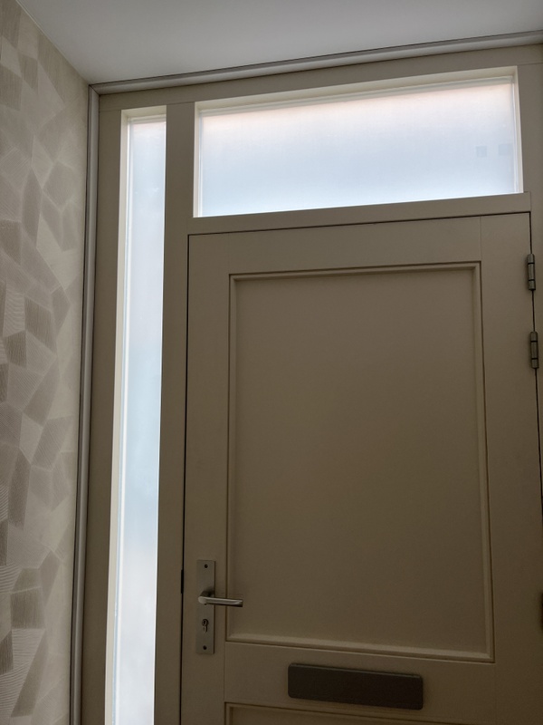

Afbeeldingslocatie: https://tweakers.net/i/k0z_xJxrTqOWKqbC_FEYmqPQIJ8=/800x/filters:strip_icc():strip_exif()/f/image/DTuX9IJWVjYHWqWFjluiG9lO.jpg?f=fotoalbum_large
Muur wordt nog uitgesloopt waar het raam nu is. En dan komt daar de hoofdingang deur.
[ Voor 50% gewijzigd door theduke1989 op 05-06-2024 23:48 ]

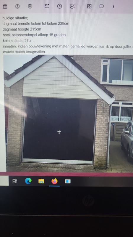

Het gaat om 1 kozijn 235cm breed en 215 hoog.
Twee garage deuren. Evenredig. Dus stand en loopdeur.
Dat is al geheel afgehangen van uit de fabriek heb ik begrepen inclusief 3puntsluiting.
Dus als ik de buitenmaten goed heb gemeten is het. Bestellen,ophalen en dan.
1 deuren er uit.
2 kozijn tussen de kolommen plaatsen. Richten en stellen. 1 slagschroefboren.
(losjes vast zetten)
3 deuren er weer in hangen.
4 controleren of alles netjes sluit en de deuren niet gaan kruipen, (waterpas staan)
5 indien ja slagplug er in slaan en overige punten boren en slaan.
(goed ondersteunen met die plaatjes.)
6 laatste controle voor sluiten enzo.
7 houtdeuvels er in slaan en afzagen.
8 afwerken klaar.

copykat schreef op woensdag 5 juni 2024 @ 22:29:
Stel dat ik mn kozijn zelf ga inmeten en bestellen waar moet ik rekening mee houden?
wat ik zelf op kom is:
- op meerdere punten meten/(elke meter) en de kleinste waarde gebruiken in hoogte en breedte.
- x mm vrije ruimte kiezen voor stellen ( hoeveel?) lengte -1cm?
- waterpas vloer en latei ( graden afwijking) controleren of er scheefstand is/verzakking. lange waterpas of laser check of er extra cm af moet.
dan plaatsen stelplaatsetje voor uitvullen en stellen
zijkanten raamband/diezwartevoegband
boven zijde is droog overkapt dus vast geen extra spul er tussen.
onderzijde natte beton en daar op komt DTS dorpel dus composiet wat er onder om het water werend te maken?
verder 4 slagpluggen per zijde en latei midden vast schroeven zelfde met de dorpel vooral midden vast schroeven daar komen de krachten op te staan.
meer kan ik niet verzinnen.
- Kozijnschroeven gebruiken
- Je kozijn is een rechthoek. Je kan dus niet alleen de maat meten op verschillende punten. Zet een lat tegen je bakstenen links, ze die waterpas. En dan kan je vanaf de lat meten naar rechts. Anders zie je de verspringingen niet, bijvoorbeeld een bol gemetselde muur gaat je vervelen anders bij plaatsing.
- Voor het plaatsen heb je verschillende manieren, kan met stelkozijnen of gewoon tegen de spouwlat. Dit detail moet je goed uitzoeken en de juiste kozijnen daarbij bestellen.
- Voor de afdichting zijn er diverse systemen, van "gewoon wat pur" tot complete luchtdichte oplossingen: https://www.illbruck.com/...rken%20van%20de%20purvoeg.
- Voor de overmaten zijn voorschriften i.d.d. het is ook een stukje zelf inschatten hoeveel ruimte je nodig hebt.
- Onderzijde: Als je daar foto's van hebt is dat te bekijken wat de juiste oplossing is.
- Bij het plaatsen goed opletten dat je kozijn een rechthoek blijft. Daarom kozijnschroeven en niet met slagpluggen, daarmee kan je niet de kracht goed sturen waardoor je het kozijn krom kan slaan of juist niet genoeg vast zet.

  • copykat
  • Laatst online: 14:39
copykat
Good copy isn't bad
djluc schreef op donderdag 6 juni 2024 @ 09:19:
Afbeeldingslocatie: https://tweakers.net/i/Yo53qu-G2zUMkkmbEDITJUb92lg=/x800/filters:strip_icc():strip_exif()/f/image/au91Z7z1uEwSxscuyxSlYqls.jpg?f=fotoalbum_large
Inplaats van deze kanteldeur moet t komen.
Ik dacht na vast zetten compressieband aan de buiten zijde er tussen proppen en via binnen purren.

Oké na drie uur draaien en een gefrustreerde Moatiej dan eindelijk de hulpvraag.
IKEA Pax Komplement deurscharnieren. Wat een ellende.
Kast staat overigens waterpas. Check.
Ik wil de volgende situatie oplossen:
Afbeeldingslocatie: https://tweakers.net/i/4l6G0iBQUSAZte1YbZBiU_O6L-g=/800x/filters:strip_icc():strip_exif()/f/image/IGNvwPiOyLmn1kcvZCjrdccF.jpg?f=fotoalbum_large
Dit is het scharnier:
Afbeeldingslocatie: https://tweakers.net/i/dQhj9olOqmL3vxK79-kfYFbb1ts=/x800/filters:strip_icc():strip_exif()/f/image/rMmGECbPbLQNjvPEZxibx1Iz.jpg?f=fotoalbum_large
Hoe moet ik dit nu fatsoenlijk krijgen. Iemand de gouden tip?
Ik had zelf bedacht boven indraaien en beneden uitdraaien. Maar hier reageert de scheefstand niet op..
