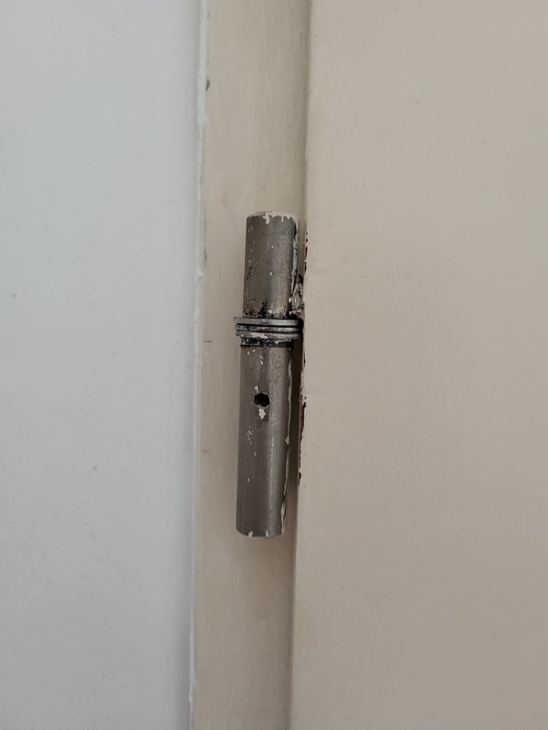

Ik snap niet helemaal wat je zegt (het vetgedrukte) maar heel fraai ziet het er niet uit nee.
Spacers die tussen de twee delen zitten bij pauwmalle scharnieren.

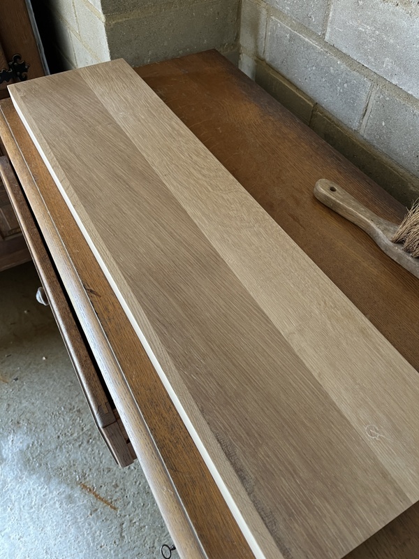

Sinds dit jaar doe ik dingen maken van hout in opdracht waarbij ik waarde hecht aan dingen circulair te doen. Das namelijk een hip woordje voor 2dehands of gratis.
Zo ook een eiken tafel blad met toestemming vd eigenaar uit een container gevist. Massief 42mm dik en dan 80 breed 160 lang.
Dit hout krijgt nu een bestemming in de vorm van twee planken van 80cm breed in de nis in iemands keuken:

Hout netjes over de vlakbank en door de vandikte heen laten gaan. Vervolgens geschuurd met korrel 240 vochtig afgenomen en nog eens geschuurd. Daarna in de Rubio Monocoat Charcoal gezet (eerste keer dat ik dit gedaan heb en ben er lyrisch over)
Eindresultaat zal ik nog ff posten als ze hangen eind deze week.

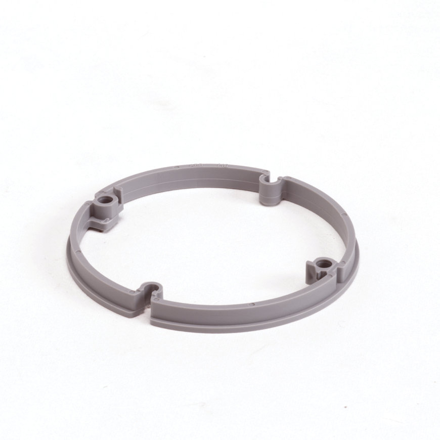

Afgelopen week de zolder gestript en opnieuw opgebouwd. Nu hebben we eigenlijk zonder na te denken overal inbouwdozen (ABB) geplaatst, ook voor de plekken waar de spots komen in het plafond. Echter, nu ben ik op zoek naar spot armaturen (gu10) die ik kan aansluiten op inbouwdozen, maar die lijken er niet te zijn.. sterker nog, volgens mij past een gu10 spot niet eens in een inbouwdoos :p
Zie ik iets over het hoofd? Of moet ik gewoon even de doosjes verwijderen (ik kan er nu nog bij, stukadoor komt pas over 2 weken)

St@m schreef op dinsdag 28 mei 2024 @ 20:48:
Als ze echt niet te vinden zijn rest je twee opties: idd weghalen of een ander type lamp/spot. Want feitelijk heb je nu op elke plek een lichtpunt gecreëerd voor plafond armaturen.

loewie1984 schreef op dinsdag 28 mei 2024 @ 17:16:
Dat is een hele mooie kleur met veel accent op de vlammen _/-\o_ , donker eiken is onderschat, meestal omdat het ons aan het interieur van oma doet denken.
Misschien zie ik het verkeerd op de foto, maar je lijkt het kantje (bijna) niet te hebben gebroken. voor een gebruiksmeubel zou ik dat denk ik wel iets meer doen.
Nee dit bestaat inderdaad niet. Je wilt ze ook niet in inbouwdozen hebben vanwege de warmte ontwikkeling, ook LED kan behoorlijk warm worden.
Dus enkel ronde gaten groot genoeg voor de gewenste spot is alles wat nodig is.

twain4me schreef op woensdag 29 mei 2024 @ 09:30:
Eens en klopt. De plank in de keuken wordt gebruikt om drankflessen op te stallen en staat redelijk op hoogte. En de opdrachtgever wilde het strak strak.

tweakG5 schreef op woensdag 29 mei 2024 @ 09:40:
En een fatsoenlijke afstandhouder:
https://www.amazon.nl/afs...&pd_rd_i=B00NV7LUKI&psc=1

Zo'n correctiering voor een inbouwdoos; welke kant hoort eigenlijk richting wandcontactdoos, en welke kant naar buiten? En moet dat echt vlak met stucwerk of kan het ook wel wat terugvallen in de muur?
(Maar dus minder diep dan de inbouwdoos :+ )
  • Beekforel
  • Laatst online: 19:06
Beekforel
Is eigenlijk geen vis
Piet91 schreef op zaterdag 1 juni 2024 @ 01:49:
Volgens mij is de kant die je ziet op de foto de achterkant, dus kant van de inbouwdoos. Een paar milimeter terugval is prima, meer ook wel maar je komt op een punt dat je je inbouwmateriaal niet meer fijn vast kunt zetten.
  • sOid
Beekforel schreef op zaterdag 1 juni 2024 @ 08:41:
Ook dat valt vaak wel mee. Worst case kun je het klemmen op het stucwerk zelf.
@Piet91 Vergeet niet om ook langere montageboutjes te kopen. Als je een paar van die ringen tegelijk moet gebruiken, zijn de standaardboutjes te kort.
Zo'n kabelschoen tang en boutjes knipper is ook goud.
Veel schonere kniplijn dan je zijknipper of ijzerzaagje.
  • sOid
copykat schreef op zaterdag 1 juni 2024 @ 11:09:
Omg kun je daar boutjes mee knippen?! Haha. Dit had ik 4 jaar eerder moeten weten |:(

Ik zoek een goed idee om wat hout te verbinden. Het gaat om een tafelblad van (ik geef toe, nogal forse) balken van 6.5x19mm. In de lengte verbind ik de boel met latten van onderen, maar op de kopse kanten wil ik er nog een balk overdwars tegenaan zetten.
Wat ik zelf heb overwogen:
  • Ik heb gekeken om een plank eronder te schroeven, maar dan kun je er aan de bovenkant niet op hangen zonder dat het eng wordt.
  • Ik zou twee dikkere balken kunnen schroeven onder de hoeken, dat zou qua stevigheid denk ik wel voldoende zijn maar dan heb je weer dikkere stukken onder het blad die mogelijk ook nog in het zicht komen en dat laatst wil ik zeker niet.
  • Ik heb mijn pocket hole jig geprobeerd om er langs onderen schroeven in te zetten (op een proefstuk...), maar ook dan kun je er aan de bovenkant niet op hangen zonder dat de boel open gaat staan en er uiteindelijk dingen stuk gaan vermoed ik.
Mijn huidige plan is om een aluminium buis te halen van 20mm en dan op 3 plekken met de speedboor aan beide kanten een gat te boren waar die buis in verdwijnt. Dan heb ik voldoende aan een simpel stripje aan de onderkant om ervoor te zorgen dat de balk niet meer van z'n plek kan en wordt de stevigheid door die buis verzorgd.
Mis ik nog een betere optie?

De meest nette oplossing voor zo'n mooi werkstuk is een pen-gat verbinding.
https://www.houtbewerking...ingen/pen-gat-verbinding/

jsiegmund schreef op zaterdag 1 juni 2024 @ 16:46:
Ik zou hier kiezen voor dikke lange deuvels en goed verlijmen met adequate klemmen. Als je echt voor overkill gaat zou je er nog metalen strips onder kunnen schroeven
  • jsiegmund
  • Laatst online: 22:06
Marco1994 schreef op zaterdag 1 juni 2024 @ 19:22:
Ik heb deuvels overwogen, maar heb slechte ervaringen met standaard deuvels voor gebruik buiten. Die rotten snel weg. Dus dan zou ik ergens betere deuvels vandaan moeten kunnen halen die het wel uithouden. Op die manier kwam ik bij het idee van een aluminium buisje.
sweetdude schreef op zaterdag 1 juni 2024 @ 19:18:
Ja dat is inderdaad ook mooi. Ik heb nog een stukje resthout liggen waar ik op zich de pennen van zou kunnen maken. Wel een tijdrovend(er) klusje en tijd is nu juist een van die dingen waar ik altijd te weinig van heb liggen :+
[ Voor 31% gewijzigd door jsiegmund op 01-06-2024 20:55 ]
  • Piet91
sOid schreef op zaterdag 1 juni 2024 @ 09:03:
Thanks.
Hielp familie bij aansluiten van de wandcontactdozen in hun nieuwbouwwoning.
Alle benodigde spullen waren er wel, geleverd door de elektricien (inclusief langere boutjes; waarom zijn die nog niet torx o.i.d.! }:|
Kom je er achter hoeveel wandcontactdozen een moderne woning heeft...
Later nog een keer monteren (vastschroeven); dat wordt proppen.
