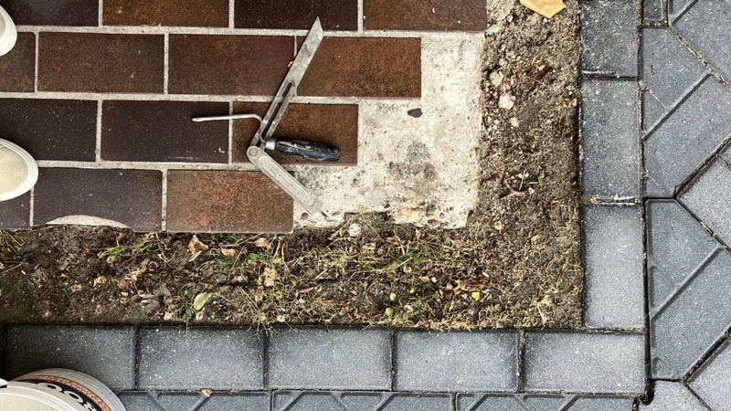

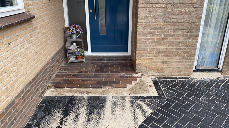

  • HyperTrophy
Afbeeldingslocatie: https://tweakers.net/i/Fca89Xe7vURPuEJL08EtpSeH2MA=/800x/filters:strip_icc():strip_exif()/f/image/K9I7xUe6DTW1tF3peuR7Mm2Z.jpg?f=fotoalbum_large
Afbeeldingslocatie: https://tweakers.net/i/dxntOhgjjnylmx5KaAg7S3vuo1o=/800x/filters:strip_icc():strip_exif()/f/image/Z7E9HUjVIjxDBQSuaJ4sZ8EB.jpg?f=fotoalbum_large
bij onze voordeur zit nog een stoep, die we na het straten nu willen aanpakken.
met de stratenmaker is er toen al rekening gehouden dat de stoep iets groter wordt.
en nu moet deze dus nog worden aangestort ( er zit een betonplaat onder, afmetingen onbekend )
Hoe kan ik hier het beste te werk gaan:
- ik wil een goede hechting met bestaand
- hoe diep zal ik moeten uitgraven?
- bekisting maak ik simpel met wat betonplex, met piket paaltjes aan de buitenzijde.
- op het zand/grond leg ik folie?
Dien ik voor dit stukje iets van wapening toe te passen, zo ja wat? ( klein netje of kippengaas? )
Is hiet hier nodig om iets van stukjes wapening aan het huidige te bevestigen, zo ja hoe?
moet ik naast het goed reinigen van het bestaande, dit nog primeren voor een goede hechting aan het nieuwe cement/beton?

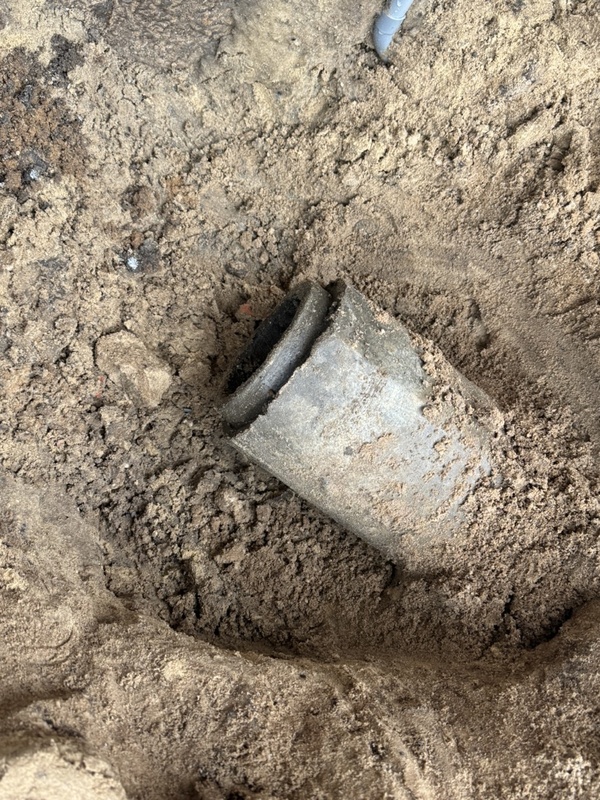

Iemand nog tips om te zien of iets lekkage is? De loodgieter heeft in de betonnen vloer en in de muur leidingen aangebracht voor het fonteintje in het toilet. De gipsmuur en het beton waren wel flink doorgebroken en moesten flink worden aangesmeerd net als de betonvloer. Daarna is er gestuct, dunpleister. Echter is er nu na het dunpleisteren een vochtige plek zichtbaar net als op het beton eronder. Ik heb niet opgelet of deze er al een tijd zit. Probleem is dat ze met de gietvloer aan de gang willen en ik me afvraag of ik dit eerst niet moet laten controleren. En de vraag is of je dit makkelijk kan controleren, want dan zal het open moeten. En als het niks is en gewoon moet drogen, dan is het weer zonde.
Wat zouden jullie doen in deze situatie?
  • Ferra
[ Voor 100% gewijzigd door Ferra op 23-05-2024 19:18 ]
  • Goudvis
  • Laatst online: 15-10 20:43
Goudvis
'Hallo buurman! Ik ook hier?'
Ferra schreef op donderdag 23 mei 2024 @ 19:17:
Knelkoppelingen of perskoppelingen gebruikt?
Dat op 2 plekken nog vocht zichtbaar is, sluit pers bijna uit. Dat heeft een tamelijk kleine kans op fouten.

Ik heb een nieuw inbouwreservoir (geberit up720) geinstalleerd, alles getest qua leidingen, de boel er omheen netjes afgemaakt. Maar nu lekt het kraantje. :P
Hij lekt natuurlijk niet 'in het reservoir' (waar je een klein slangetje aansluit) maar in de aansluiting bovenop, waar je niet meer bij kunt.
Kan ik dat gedeelte van binnenuit demonteren om de verbinding te repareren?
Volgens mij zit het kraantje er van buiten in (maar weet het niet meer zeker)
Je kan hem er proberen uit te drukken en dan kijken of je er met je vingers tussendoor kan om het vast te zetten

Togi schreef op vrijdag 24 mei 2024 @ 09:39:
Kraantje zit van buiten af er ingedrukt.

choman schreef op vrijdag 24 mei 2024 @ 09:42:
Is hier ong 2 jaar geleden dat ik het gedaan heb dus wist het niet 100% zeker
wel had ik de wand bewust nog een paar dagen opengelaten om zeker te zijn dat ik daar geen lek had

HyperTrophy schreef op donderdag 23 mei 2024 @ 14:48:
Kleine suggestie:
Wij hebben dit ook zo op deze manier.. Waar ik rekening mee zou houden: dit is een enorme koudebrug naar binnen toe als het dezelfde betonplaat is. Hier is dat wel zo.
Het is wat het is, maar ik zou er goed over nadenken of je dit niet zo goed mogelijk kan isoleren rondom, zodat je de koudebrug minimaliseert.. Hier is in de winter de vloer bij dit deel ijskoud..

  • HyperTrophy
ID-College schreef op vrijdag 24 mei 2024 @ 11:26:
Kleine suggestie:
De laatste plaat is bestaand, en wordt
Dus iets aan geheeld, het gaat me puur om hoe ik het constructief aan moet pakken
Kraantje zit er inderdaad stevig van buiten ingedrukt. Mijn plan is nu om het van binnenuit te slopen zodat ik het hele kraantje binnen in het reservoir heb. Daar kan ik het dan wat beter aandraaien of vervangen.
Zo zat het trouwens ook bij het toilet dat ik vervangen heb. :P
Het zou slim zijn van Geberit om die aansluiting sowieso bereikbaar te maken ergens in het reservoir.

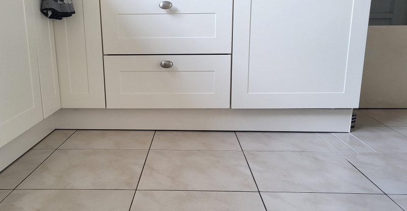

  • copykat
  • Laatst online: 08:57
copykat
Good copy isn't bad
JT schreef op maandag 27 mei 2024 @ 11:20:
Mijn ervaring met "professionals" is dat die het misschien wel beter kúnnen dan jij maar of ze het ook beter dóen is vaak de tweede vraag.
Mijn ervaring is dat de meeste gewoon snelsnel in hun opdracht formulier hebben staan.
Als ik close kijk op mn plavuizenvloer ligt er geen 1 echt strak vlak en haaks op alles.
Geheel is vloeiend prima maar ik heb overal wel een gezakte punt of gestegen punt en bij mn keuken is de plint een goede reverentie en die is au.
Afbeeldingslocatie: https://tweakers.net/i/wi4gqGSQN8tDS6Rkc7J9KJB9KyU=/800x/filters:strip_icc():strip_exif()/f/image/rK9pzASsYMqYXz5q8ToKDCik.jpg?f=fotoalbum_large
Er zit al een tweede rubbertje en de deur heeft bovenop al geen space.
Moet bijna 1cm af omdat de tegels dreigen richting de trap.
Afbeeldingslocatie: https://tweakers.net/i/f9Egf4TXaqpJwn-zQOIyhls6mmM=/800x/filters:strip_icc():strip_exif()/f/image/16VZnTz718Kl93PHoe0hFu7Y.jpg?f=fotoalbum_large
Afbeeldingslocatie: https://tweakers.net/i/eYrKd6dcGLVL6ipy4fzX5cp-Zo4=/800x/filters:strip_icc():strip_exif()/f/image/4gGzBvkAudMadnXeGakfKeKD.jpg?f=fotoalbum_large
Eén voordeel gevallen vocht loopt naar t midden :+
# prutswerk. Haastklus.
[ Voor 4% gewijzigd door copykat op 27-05-2024 12:14 ]
