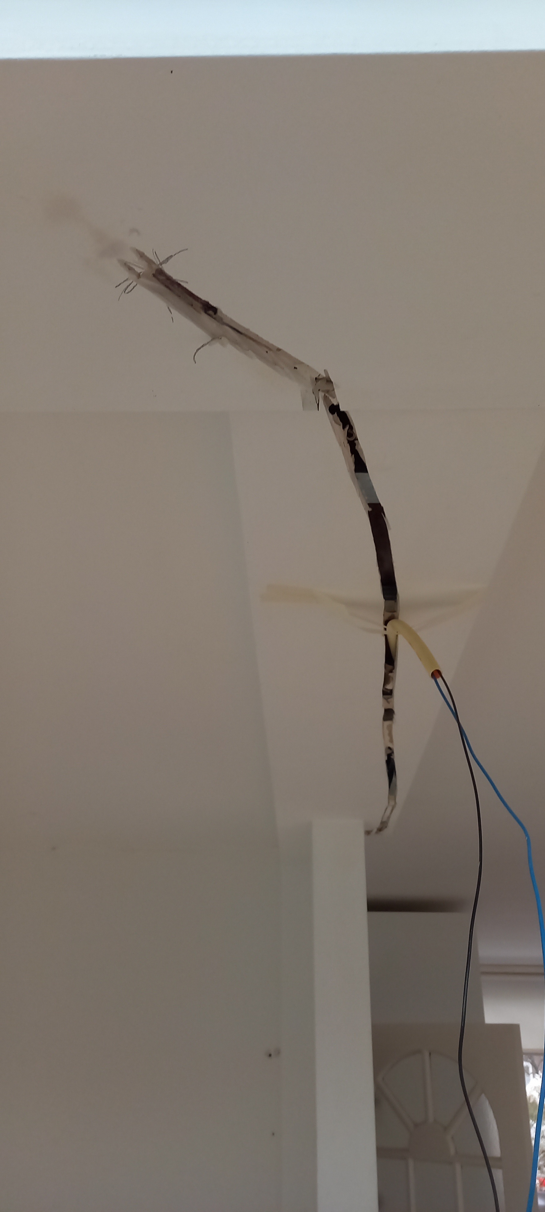

drachir schreef op vrijdag 17 mei 2024 @ 12:05:
Hallo allemaal,
Ik heb vraagje over het bevestigen van een rails met spotjes. We hebben een kabel voor een lichtpunt laten frezen. Hier willen we dus een rails met spotjes aan bevestigen. Nu vraag ik me af, wat is wijsheid. Het lichtpunt zit onder een stalen draagbalk (uitbouw in jaren 50 huis). Daarop zit een cm of 2 aan stucwerk (zie fotos). De rails is ongeveer 2m lang en alles samen weegt maar 2 kg (rails + spotjes). Ik dacht zelf evt aan iets als hightack kit om niet in de stalen draagbalk te hoeven boren. De elektricien suggereerde de kleinste plug+schroef te nemen, maar dat lijkt me haast niet passen en ook niet per se sterk in stucwerk?
Dus de opties m.i. zijn:
  • Rails met montagekit direct op plafond bevestigen
  • Gat boren in stalen draagbalk en met schroeven bevestigen (heeft niet mijn voorkeur, geen idee hoe die balk er precies uitziet en of dit invloed heeft op draagkracht?)
  • kleine schroeven / evt met pluggen in stucwerk (lijkt me ook niet zo sterk, dan nog eerder kitten?)
  • grotere plank op plafond kitten, daarin rails schroeven (misschien niet zo mooi, wel meer oppervlakte om te kitten dus steviger).
Foto's:
Alle tips/aanvullingen zijn welkom, dank!
Dat is toch gewoon een gipsplaat?
Daar kan je gewoon pluggen voor kopen, Toggler Alligator pluggen zijn een prima optie daarvoor.

Wolly schreef op vrijdag 17 mei 2024 @ 12:22:
Er staat duidelijk dat het een stalen ligger is met ongeveer 2cm dik stucwerk :X

Is er geen centraaldoos gebruikt dan waar je iets aan kunt schroeven? Mag hopen van wel :X
Anders: paar sterke magneten er tussen?
Kit is lastig vastzetten, moet je ondersteunen totdat uitgehard.
Maar paar pluggen de gips in en dan vastzetten met schroeven moet ook kunnen. Desnoods wat extra lijm in het gat ofzo.
  • drachir
  • Laatst online: 13-10 09:53
Dank voor de snelle reacties! Ik had nog niet overwogen dat het inderdaad gipsplaat is (eerste huis, dus al lerende kom ik achter dit soort dingen).
Helaas is het nu weer netjes dichtgemaakt, dus kan het niet even snel checken wat nou precies het materiaal is en hoe het vastzit. Kan eventueel een klein gaatje boren om te kijken hoe het zit. Die alligatorplug bijv. is in ieder geval wel klein genoeg.
Hallo allemaal,
Foto's:
Gewoon een paar kleine dotjes high-tack kit. Dat hoef je echt niet te ondersteunen tot het is uitgehard.

Analamoebe schreef op vrijdag 17 mei 2024 @ 12:55:
Ik zie duidelijk op de foto dat er een holle ruimte achter zit. Heb je de foto ook bekeken?
Afbeeldingslocatie: https://tweakers.net/i/cJFH6hxOcZ3YdBTNgwX7-a9TJjY=/full-fit-in/4920x3264/filters:max_bytes(3145728):no_upscale():strip_icc():fill(white):strip_exif()/f/image/KodKSgvK1XfIGGz6MLmaymL7.jpg?f=user_large

drachir schreef op vrijdag 17 mei 2024 @ 13:00:
Even kloppen, je hoort vanzelf of het hol klinkt.
En stuccen direct op een stalen bint doet niemand.
Als je goed bent in kloppen merk je waar het hout zit waarop de giplsplaat is gemonteerd, dan kan je gewoon daarin schroeven zonder plug.

Ik neem met verlichting niet graag een risico. Gewicht is een ding, maar komen andere lasten op de bevestiging te staan als je er bijv met schoonmaken tegen aan stoot.
Ik zou voor optie 2 gaan. Paar flinke zelftappende schroeven met een zeskantkop halen, en dan voorboren met een goede kwaliteit staalboor. Beetje geduld dan moet het helemaal goed komen

  • drachir
Wolly schreef op vrijdag 17 mei 2024 @ 13:34:
Ah wat super, ik zat wat te kloppen en sommige delen klinken inderdaad minder hol dan anderen. Daar zou dus iets van hout kunnen/moeten zitten? Het klinkt wel een stuk minder hol dan andere delen met een gipsplaat ervoor (plafond/binnenmuurtje/die andere balk), maar dat is opzich logisch omdat er waarschijnlijk minder ruimte achter zit.
De foto waar het het meest open ligt is het deel waar vroeger een binnenmuur zat, daar zie je inderdaad de stalen (/houten? ik zit nu te twijfelen) delen overdwars lopen met duidelijk een holle ruimte erachter. De rails komt op het andere deel, eigenlijk waar dus de oude buitenmuur zat en waar dus een stalen draagbalkconstructie is gemaakt.
Daar had ik het idee dat er geen holle ruimte zat maar dat kan ik dus fout hebben, het leek toen het open lag met kabel alsof er geen ruimte achter zat en alsof je tegen het staal aanzat, maar ook dat kan ik dus fout hebben.
Bedankt allemaal in ieder geval, ik laat nog wel een update zien.
@The Eagle , de elektriciteitskabel loopt vanaf de lichtschakelaar erheen, dat lijkt me toch niet zo gek?

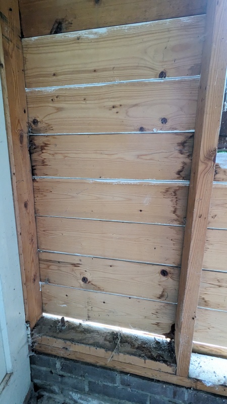

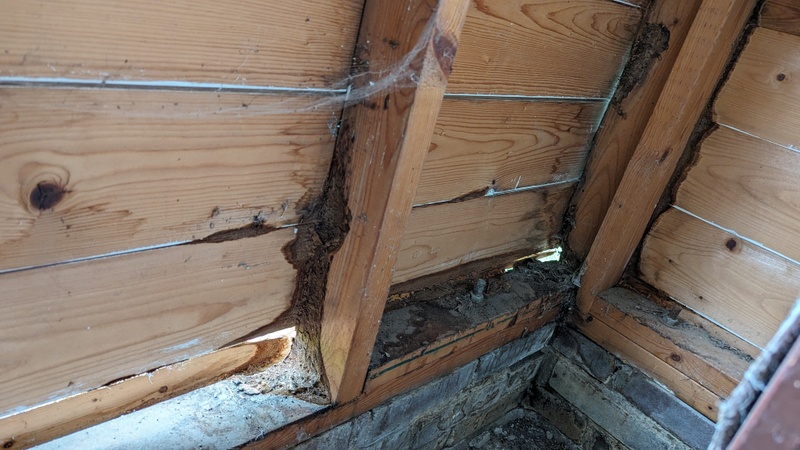

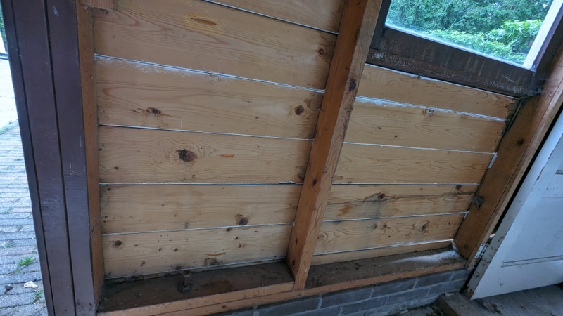

vincent_1971 schreef op vrijdag 17 mei 2024 @ 08:21:
Maak eens een paar foto’s? Ik denk dat het echt heel lastig gaat worden om het te herstellen. De verticale hoekbank bijvoorbeeld achter die planken zal vervangen moeten worden bijvoorbeeld. Het lijkt wel of de planken op de hoek niet goed op elkaar hebben aangesloten met vocht ophoping tot gevolg.
In de hoek zijn die balken ook echt doorgerot:
Afbeeldingslocatie: https://tweakers.net/i/Q0PsV9sdkGTUmTrIVA2X-3KVUZg=/800x/filters:strip_icc():strip_exif()/f/image/uOToheynbbIm3akJkc5RYxdQ.jpg?f=fotoalbum_large
Afbeeldingslocatie: https://tweakers.net/i/SNCWgcBLXC6HakNl1rsrOQbaZyg=/x800/filters:strip_icc():strip_exif()/f/image/EGP4Fbz34IiRi3s6lWZhhkEv.jpg?f=fotoalbum_large
Maar de rest van de constructiebalken zijn nog wel goed.
Afbeeldingslocatie: https://tweakers.net/i/W-TAeH7vV7pRa0nBpMBt14-EakY=/x800/filters:strip_icc():strip_exif()/f/image/GItR5QcYEzbCX0bhos5vYcBb.jpg?f=fotoalbum_large
Afbeeldingslocatie: https://tweakers.net/i/GGEnZvEXQCDdS4KbGYV9bzZtEJs=/800x/filters:strip_icc():strip_exif()/f/image/qugng7osFhi7Y6DxPQaCbBav.jpg?f=fotoalbum_large
In totaal is het schuurtje 660x410cm.

  • vincent_1971
  • Laatst online: 08:13
imoul schreef op vrijdag 17 mei 2024 @ 16:26:
Ik zou een balk aan de binnenkant aan de bovenkant bevestigen. Die balk iets kleiner is zodat er een autokrik eronder past. Voorzichtig die krik ophogen tot die balk goeg stevig staat. Zodat het geheel erop steunt. Dan die hoekbalk of vervangen of het rotte stuk eruit halen en vervangen. Wat Renoflex kit ertussen.

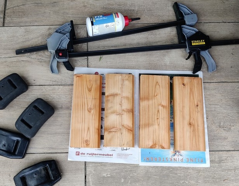

Een tijdje terug had ik hier advies gevraagd om de buiten tafel van nieuw hout te voorzien. Geheel toevallig heb ik een tafelblad gevonden en gekocht voor 25 euro met de juiste afmetingen voor mijn tafel, het is alleen wel stijgerhout.
Nu heb ik nog Skylit vloerlak liggen (ongebruikt) en vroeg ik mij af of ik dit kon gebruiken om de planken wat weerbaarder te maken? Iemand daar ervaring mee?
Overigens wil ik de planken nog schoonmaken en ontvetten, grof opschuren (echt glad gaat het toch nooit worden), schoonmaken en daarna laken. Vergeet ik hier iets? Voor zover ik kan zien en voelen is het onbehandeld.

Soepstengel schreef op vrijdag 17 mei 2024 @ 20:26:
Het lijkt mij wel ooit behandeld met iets om de planken een iets donkerdere kleur te geven, daarna is er geschuurd om hem "ouder" cq "verweerder" uit te laten zien.
Je kunt het best wel glad krijgen door goed te schuren. Bandschuurder erop en afhankelijk hoe grof dat het nu is van 120 grit naar 180/200 te gaan en dan eventueel nog fijner. Als je dan gaat schilderen zal het echt glad aanvoelen.
Houd er wel rekening mee dat als je het de winter over laat staan het ook weer vrij snel verweerd. Dus zorg ervoor dat het droog staat en nooit staand water erop krijgt zeker niet voor langere tijd.
Ik heb even een proefgaatje geboord. Ik kom de eerste 1-2 mm stucwerk tegen, daarna denk ik soort gipsplaat van iets meer dan een cm (totale diepte ongeveer 16mm), maar daarna lijkt het echt of ik tegen staal/metaal aan te boren (kom er niet doorheen).
Wel apart, want het klinkt dus hol, maar ik zie echt geen holle ruimte ergens.
Nog ideeën (behalve in het staal boren ;) , ik weet ook niet het de draagkracht van de stalen balk erg verslechterd als je erin boort?)?

drachir schreef op zondag 19 mei 2024 @ 12:19:
Als het een I- of H-profiel betreft: In het lijf kun je probleemloos een gaatje boren. In het onder- en bovenvlak reduceer je daarmee door de spanningconcentraties de sterkte met een factor 2. Voor de stijfheid (doorbuiging) maakt het niks uit.

Andrehj schreef op zondag 19 mei 2024 @ 16:15:
Sorry voor de kaping, maare factor 2? Halveer je de de draagsterkte met de helft?
En maakt het nog uit of dit m3 gaatjes zijn die in principe weer opgevuld worden met een boutje?

copykat schreef op maandag 20 mei 2024 @ 12:52:
Ja. Het is (ongeveer) een factor 2. Dat komt door de spanningsconcentratie rondom het gat.
Daarbij is de positie wel van belang.
Bij een balk die je aan twee zijden op bijvoorbeeld een muur oplegt, en die over de lengte met een gelijke last q wordt belast, vind je de grootste spanningen precies halverwege de balk, aan de boven- en onderzijde.
Daar een gaatje boren zal de werkelijke draagkracht dus met een factor twee verlagen.
Als je het gaatje op 1/4 of 3/4 van de lengte boort zal lokaal de spanning wel met een factor twee worden verhoogd, maar omdat die spanning daar toch slechts de helft is van in het midden, maakt het voor de totale draagkracht niet uit.
Nee (nauwelijks).

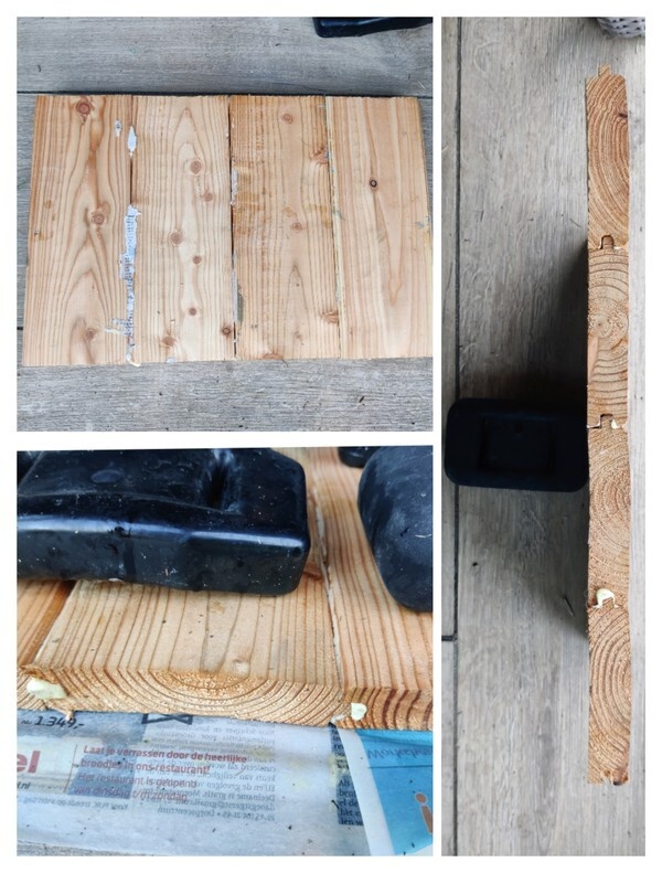

Ik wil in het schuurtje van mijn overkapping een klein groepenkastje gaan ophangen.
Hiervoor heb ik een plankje gemaakt van wat resthout van de douglas schutting om ‘m op te kunnen schroeven:
Plankje lijmen uit resthout
Het duiklood erop is om de planken vast te houden tijdens het klemmen anders gaat het bol staan. ;)
Is uiteindelijk best recht geworden:
Plankje gelijmd uit resthout
Het plankje moet aan de binnenkant van het schuurtje komen op deze wand:
Plek voor plank groepenkastje binnenkant schuurtje
Die kant is gelukkig vrij vlak, want de ander kant van het wandje ziet er zo uit:
Andere kant wand schuurtje
Voor het verlijmen van het plankje heb ik deze bruislijm gebruikt:
Soudal Pro 40P - PU houtlijm
Soedal Pro 40P - PU houtlijm
Mijn vraag is of ik het plankje ook met dezelfde houtlijm aan dat houten wandje van het schuurtje kan vastlijmen?
Pakt dat, want die planken zijn geverfd.
Zou wel makkelijk zijn want dit heb ik liggen. Of moet ik alsnog montage kit gaan halen?
En zo ja, welke dan?
  • bonzz.netninja

Vliegvlug schreef op maandag 20 mei 2024 @ 22:01:
[Afbeelding: Plankje lijmen uit resthout]
[Afbeelding: Plankje gelijmd uit resthout]
[Afbeelding: Plek voor plank groepenkastje binnenkant schuurtje]
[Afbeelding: Andere kant wand schuurtje]
[Afbeelding: Soudal Pro 40P - PU houtlijm]
Waarom niet gewoon met een schroefje?
En waarom moeten die plankjes zo mooi aan elkaar? Niet gewoon een wat groter plaatje hout liggen?
  • Koekstra
Ik zou gewoon schroeven. Even de juiste lengte bepalen zodat ze niet door steken en de boel hangt er zo op.
Nadeel van zo'n plankje is wel dat je met je buizen ook niet lekker uit komt als je die vlak over de wand heen maakt. Kun je natuurlijk oplossen door de laatste 20cm met flex te doen, maar groepenkasten zijn normaal wel gemaakt om vlak tegen de wand te plaatsen, en je buizen rechtstreeks in af te monteren. Maargoed, je zal er over nagedacht hebben :P
  • Vliegvlug
Vliegvlug
Flight Simple
bonzz.netninja schreef op maandag 20 mei 2024 @ 22:15:
Omdat die planken van dat wandje niet echt dik zijn, vooral aan de bovenkant niet waar ze steeds smaller worden, en ik bang ben dat de schroeven er aan de andere kant weer uit komen.

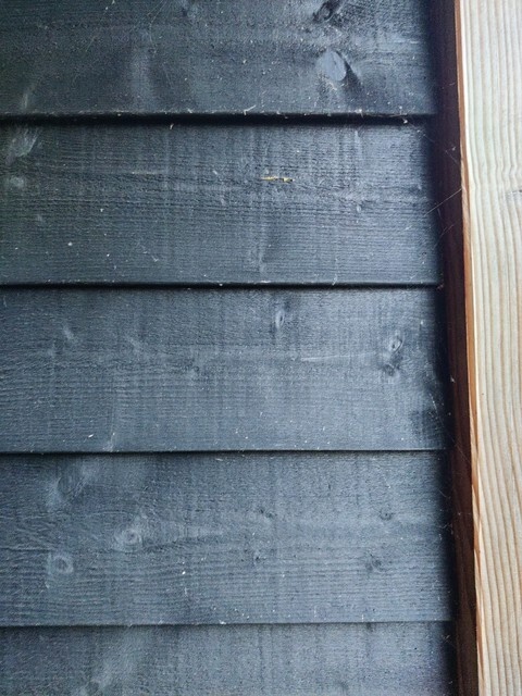

Dit is beits dus ik vermoed dat daar de houtlijm niet lekker op hecht.
Als je schroeft gewoon het midden dan de planken aan houden voor je schroefplek.
Een zweeds rabatdeel is 12mm tot 26mm dik oplopend. Dus vlees zat om om rechtstreeks een groepenkastje op te hangen. 🙂
Het aanbrengen van de vmvk en invoeren is ook strakker tegen de wand te houden wat weer veiliger is in de schuur tegen haken achter de kabels.
Ik vermoed dat je dat plankje wilt gebruiken als schroefvlees voor een houten beschermdoos?
Was watervast multiplex niet makkelijker geweest? Minder risico op curven en kromtrekken.
  • Vliegvlug
Vliegvlug
Flight Simple
Koekstra schreef op maandag 20 mei 2024 @ 22:25:
Zie hierboven. :)
Dat klopt, plankje had wat dunner gekund maar voordeel is dat er nu tenminste wat langere schroeven in kunnen zodat het goed vast zit, ik ga geen draad in buis gebruiken maar YMvK kabel dus daarmee kan ik dat hoogteverschil makkelijk overbruggen.
Zou er voor de netheid nog wel een aflopende sleuf in kunnen maken waar de kabels van de plank aflopen zodat ze geen harde overgang hebben. (y)
  • Vliegvlug
Vliegvlug
Flight Simple
Maar terug naar de oorspronkelijke vraag, zal die PU houtlijm pakken op dat zwart geverfde hout?
Zal er voor het initieel vastzetten voordat de lijm droog is wel een schroefje in draaien op elke hoek die precies lang genoeg is dat die er niet aan de andere kant uitkomt trouwens
  • Vliegvlug
Vliegvlug
Flight Simple
Was de vorige reacties aan het typen dus zie jouw reactie nu pas .
copykat schreef op maandag 20 mei 2024 @ 23:57:
Ai, da's minder.
Zag bij het doorzagen dat de verf er niet heel diep in zit dus wat plekken kaal schuren voor hechting is ook nog een optie. :P
Heb het niet opgemeten maar zou zoiets kunnen zijn ja.
Misschien als ik het goed uitmeet en met wat geluk het uitkomt op de wat dikkere delen van de planken
Zou wel handiger zijn dan de plank, zal eens kijken of er meer dan 4 gaten in de achterkant van het groepenkastje zitten, dan heb ik er al meer vertrouwen in.
Niet echt eigenlijk, het kastje heeft een plastic deurtje en ziet er wel stevig genoeg uit.
Wil het qua hoogte boven de fietssturen hangen. ;)
Vast wel maar dat heb ik niet liggen. :)
  • 8088
8088
NaN
Die PU houdt de boel wel bij elkaar. Wel zonde van de moeite, want daardoor gaat er daarna geheid iets (rabat, douglas, kastje) scheuren door verschillen in werking.
[ Voor 3% gewijzigd door 8088 op 21-05-2024 00:30 ]
The Flat Earth Society has members all around the globe.
  • copykat
  • Laatst online: 08:57
copykat
Good copy isn't bad
Vliegvlug schreef op dinsdag 21 mei 2024 @ 00:12:
Ai, da's minder.
dat is inderdaad een optie. En ik vermoed dat het van die watergedragen spuitbeits is dus minder agresief als de originele "vette" beits van vroeger. Of klassieke bielzenzwart/carboleum. Die trekt in het hout en maakt het vettig waardoor lijm niet kan hechten.
Laat even je resultaat zien. Ben wel benieuwd waar je op uit komt. :)
  • Vliegvlug
Vliegvlug
Flight Simple
8088 schreef op dinsdag 21 mei 2024 @ 00:29:
Hmm, daar heb je een goed punt… :/
Dan misschien beter om de plank achterwege te laten en de kast direct op het rabat te schroeven, desnoods extra gaten te maken voor extra bevestigingspunten als die er niet zijn, en dan dunnere schroeven gebruiken dan de gaten groot zijn en dan met koppen met platte achterkant (bolkopschroeven) met carro-ringen zodat het hout nog kan werken tov de kast.
