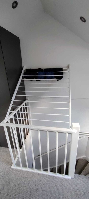

new_guy schreef op zaterdag 11 mei 2024 @ 08:48:
Er was ooit een tweaker die een wasrek had gemaakt in/ boven een trap. Volgens mij donker hout, vanaf de railing naar de muur.
Voor inspiratie probeer ik de post terug te vinden zonder succes. Iemand die hier op aanslaat?
Dat zou ik geweest kunnen zijn :)
Zwartoog in "[DIY] Het klussende Tweaker Q, A & showcase topic - Deel 6"
Niet boven de trap, maar kan ook.

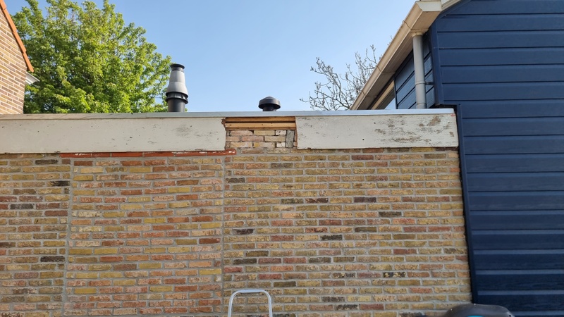

Met al die regen van afgelopen winter jaar sloeg het vocht door mijn schoorsteen, beetje vochtig binnen en buiten was de muur onder de schoorsteen duidelijk ook vochtig. Dus eraf met dat ding! Eigenlijk wou ik dat over een paar maanden doen. Maar toevallig kon ik deze week een steiger lenen, is het mooi weer en heb ik tijd, Dus aan de gang. Een echte voor foto heb ik niet, deze is van een tijdje terug, duidelijk te zien dat de muur onder de schoorsteen nat is:
Afbeeldingslocatie: https://tweakers.net/i/4boQttDlM9H_XydWb3_gR4UU4-0=/800x/filters:strip_icc():strip_exif()/f/image/PUCrpLx7YefetN2rXik52zcp.jpg?f=fotoalbum_large
Hij ligt eraf:
Afbeeldingslocatie: https://tweakers.net/i/Fd8mMKK8On3qY6odD-RBT05NAHo=/x800/filters:strip_icc():strip_exif()/f/image/jDZDg8a3MHJ0fImwVhc96l08.jpg?f=fotoalbum_large
Afbeeldingslocatie: https://tweakers.net/i/cAqBVWoTJ7jEiIEYtKoxauY3i4U=/x800/filters:strip_icc():strip_exif()/f/image/APWiRLVw0agoQo8UsM6mlMqc.jpg?f=fotoalbum_large
Morgen weer dicht maken. Helaas ben ik dus niet echt goed voorbereid en heb ik geen stukken dakplaat, maar ik gok erop dat ik die later van binnen nog erin ga krijgen.

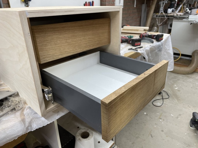

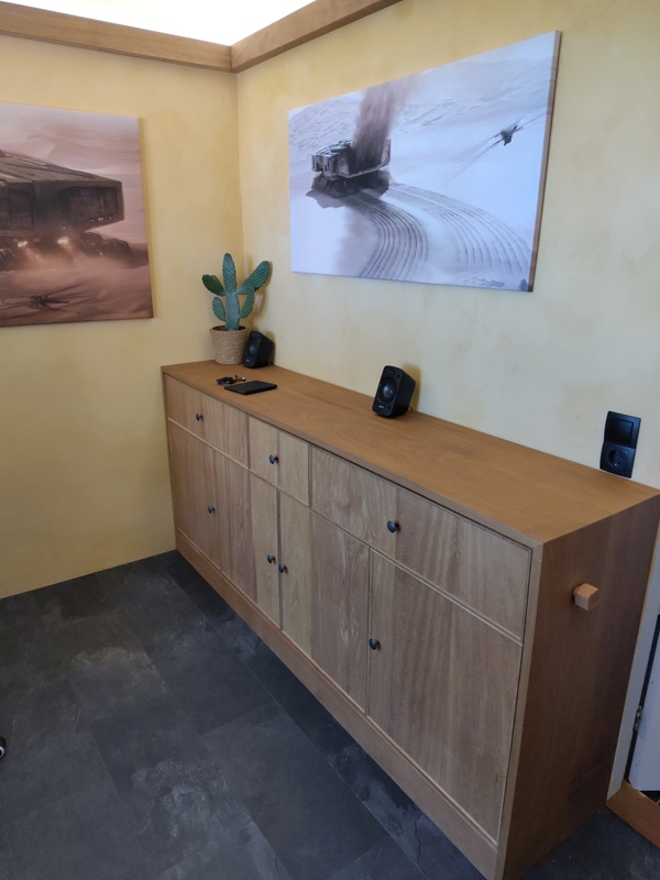

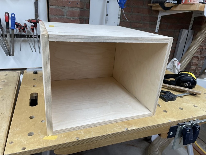

Het heeft even mogen duren, maar er is weer een meubel voortgekomen uit huize parkside:
Afbeeldingslocatie: https://tweakers.net/i/jFyiXEdg4FBB4CUVNNw5tGPAuFQ=/800x/filters:strip_icc():strip_exif()/f/image/HkZkaGwDmYI6hSWVXdoGfHHK.jpg?f=fotoalbum_large
Afbeeldingslocatie: https://tweakers.net/i/Xm1INoJ6ekJwp9-WaFFBbFFedMI=/800x/filters:strip_icc():strip_exif()/f/image/cl90PTvD5yDlimtVVQOypV20.jpg?f=fotoalbum_large
Afbeeldingslocatie: https://tweakers.net/i/JJQj4l_Srm26J9V0ixFrG0M2ynk=/x800/filters:strip_icc():strip_exif()/f/image/cPKANFmMzheLOWwcQZtuRkjr.jpg?f=fotoalbum_large
Afbeeldingslocatie: https://tweakers.net/i/N-mUFEH7fvArKeVRjrOUAoGPNOA=/x800/filters:strip_icc():strip_exif()/f/image/pEc7Z2a6zJ5Q9suALzlXqkba.jpg?f=fotoalbum_large
Afbeeldingslocatie: https://tweakers.net/i/-n7EikU9K1BxnSCDJAya8RoJN_I=/800x/filters:strip_icc():strip_exif()/f/image/dZCyG4xiN83RVhomYlDdXxda.jpg?f=fotoalbum_large
Afbeeldingslocatie: https://tweakers.net/i/OYztyRxMTlOM6TYvPvtOAyJGNAA=/800x/filters:strip_icc():strip_exif()/f/image/cFtSqtnmftnfFFmPpuRLG5Uj.jpg?f=fotoalbum_large
Afbeeldingslocatie: https://tweakers.net/i/BW4GRW_IOFeXpJRFgMQQyYOBXto=/x800/filters:strip_icc():strip_exif()/f/image/2jIrlpyvTNkqrgktr88OpG14.jpg?f=fotoalbum_large
We wilden graag een logeerbed realiseren in een kantoorruimte die er dus buiten slaapmomenten gewoon netjes uit moet zien. En dan is zo'n logeerbank van Ikea niet alleen kut voor je rug, maar ook gewoon tacky. Niet alleen ziet dit er niet vreemd uit in een kamer of kantoor, er zit ook een verstelbare verende lattenbodem in met een goed pocketverenmatras van 24cm zodat je ook echt goed kunt slapen.
Ik moest binnen beperkte maten werken, dus het is allemaal krap en de boekenplank achterin moest daarom schuin, maar dan kan ik daar volgende week wel mooi een ledstrip achter verbergen als leesverlichting.
Als het ding over een tijd een goed ontwerp blijkt (blijven de scharnieren goed werken, zakt het niet door enzo) denk ik dat ik hem als product wil aanbieden en op bestelling ga bouwen.

HTT-Thalan schreef op zondag 12 mei 2024 @ 20:14:
Leuk ontwerp, zitten de voorpoten nog vast of alleen om de rand geschoven?
Ben ook benieuwd of de bovenste plank van het meubel tijdens slapen je geen opgesloten gevoel geeft
  • HTT-Thalan
  • Laatst online: 02:22
HTT-Thalan
cverkooyen schreef op zondag 12 mei 2024 @ 20:18:
Afbeeldingslocatie: https://tweakers.net/i/Qzu_c_FgV-K2ktgWITAGeOGbYPI=/x800/filters:strip_icc():strip_exif()/f/image/N2VadUW0Mco9Osyu14ZONpB0.jpg?f=fotoalbum_large
De houten pen waar de poot onder klemt bij opbergen is dezelfde waar je de poot overheen schuift om wiebelen te voorkomen.
Netjes hoor!
Hoe zitten die hoeken in verstek aan de bovenkant/zijkanten aan elkaar vast? Deuvels/domino's?
  • HTT-Thalan
HTT-Thalan
MJV schreef op maandag 13 mei 2024 @ 07:05:
Netjes hoor!
Woodmax D4 power. In de achterzijde zit, achter de multiplex wand, ook een vuren frame waar boven - en zijkanten aan verlijmd zitten.

  • dreamscape
  • Laatst online: 20:20

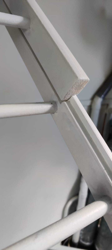

Misschien heb ik het ooit gepost hier, maar ik kan het zelf ook niet terugvinden. Ik heb snel nog even in een fotoalbum gezocht en één (niet zo heel goede) foto gevonden:
Afbeeldingslocatie: https://tweakers.net/i/2TxWigD7dW-LIY2AyCaWIaG2EAI=/x800/filters:strip_exif()/f/image/pNKIZ3GtxWxPi6qnlDH6F8bR.png?f=fotoalbum_large
Frame is van hardhouten balkjes, met daar tussenin dunne aluminium buisjes. Aan de kant van de muur steunt hij op twee rechte schroefhaken.

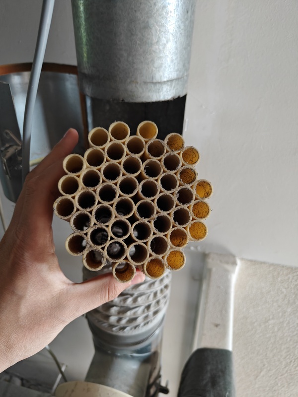

Ik wil de ventilatiekanalen op zolder verplaatsen.
Nu zie ik een soort onderhoudsluikje zitten en daar haal ik dit dan weer uit (gemaakt van pvc buizen)
Waar is dit goed voor? Heb dit nooit eerder gezien bij ventilatie kanalen. Dus goed om te weten of ik dat straks moet behouden.
Afbeeldingslocatie: https://tweakers.net/i/lxm0Lp252huPpWFzg3sH8TSMxMs=/x800/filters:strip_icc():strip_exif()/f/image/iS9oCP1r4SkQsOB4aYQGQNdZ.jpg?f=fotoalbum_large
Afbeeldingslocatie: https://tweakers.net/i/UVVIh7BKk64HN7jg20sFkShGpOU=/x800/filters:strip_icc():strip_exif()/f/image/2dgUbf4dgBGMZkg9E0M1DHCZ.jpg?f=fotoalbum_large
Afbeeldingslocatie: https://tweakers.net/i/I_h1sUs93xESWcyGUgVmrg3suTc=/x800/filters:strip_icc():strip_exif()/f/image/iHILSqpbFDgkmxNK7cNyM5BT.jpg?f=fotoalbum_large
  • Slonzo
Slonzo
Taarsidath-an Halsaam
Frankvbr schreef op maandag 13 mei 2024 @ 23:51:
Dat ziet er eerder uit als een zeer restrictieve zeer DIY anti-ongedierte 'filter' 8)7

Nooit eerder gezien maar hier moest ik ook gelijk aan denken

Dit is een katalysator. :X

Goedemiddag,
Ik heb jullie hulp weer even nodig met een klus die ik nu echt even moet uitvoeren.
Het betreft het vervangen van een houten boeideel voor trespa.
Vorig jaar moest ik ook een plafond bij de entree/portaaltje van onze woning voorzien van een nieuwe plaat trespa en heb toen meteen boeidelen erbij besteld maar die klus bleef telkens liggen.
Nu heb ik afgelopen week een deel weg gesloopt om te zien wat er precies onder het bestaande boeideel zit. Het bestaande hout is 15mm dik en de trespa is 6mm dik. Onder de bestaande daktrim heb ik ook niet meer dan die 15mm ruimte. Hoek kan ik nu het beste de trespa monteren? Het verschil tussen doe 6 en 15mm is wel op te vullen met een dunne hardhouten lat of iets dergelijks.
Ik heb er eigenlijks zonder bij na te denken trespa besteld voor ik wist hoe ik dit het beste kon monteren in mijn situatie.
Hoe zouden jullie dit aanpakken?

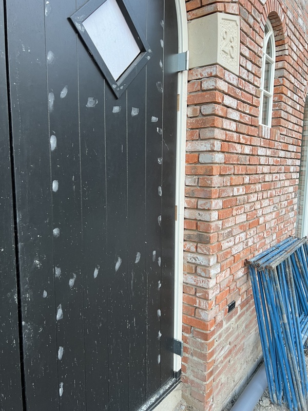

Wij zijn bezig met het bouwen van een woning in Saksische stijl. Onze achterdeur (niendeur) loopt naar buiten toe. De aannemer geeft aan hier grotere schanieren voor heeft moeten bestellen. Dit betreffen zogeheten kantelaafscharnieren, welke groter zijn dan normale scharnieren.
Persoonlijk vind ik het niet zo heel mooi, maar ik vraag me ook even af wat de alternatieven zijn. Hebben jullie hier een idee bij?
Idealiter hadden we de deur naar binnen laten draaien, maar dat kan natuurlijk op dit moment niet meer. Het grove scharnier haalt wel een beetje de charme van de deur weg... Gezien de aannemer het eerst afstemt, verwacht ik dat hij onze mening deelt.
Ik neem aan dat deze in dezelfde richting als een normale paumelle gemonteerd worden? Dus in dichte toestand, dichtgevouwen tussen de deur en het kozijn?
Dan zie je er in dichte toestand alleen die brede rug van. Als je die mee kunt schilderen dan zou ik me daar niet al te druk over maken. Misschien maak je het jezelf/de schilder makkelijk als je er van te voren vast een paar keer de spuitbus in goede kleur over haalt.
Ik heb zo op het eind van de bouw nog steeds weinig verstand van bouwen. Maar je ziet toch juist in de dichte stand een uitstekend scharnier van 14 cm diep en 3 cm dik?
Ik denk ook dat je in gesloten toestand kijkt op de kopse kant van het scharnier (in je foto het vlak dat naar je toe wijst), zoals je aannemer ernaar refereert als 'zichtzijde'. Je zal dus kijken op een strook van 30mm breed en 100mm hoog. De vraag is alleen hoe ver deze strook uitsteekt voorbij je deur en kozijn. Voor zover ik begrijp kijk je niet op het vlak van 140x100mm: dat zit gemonteerd tegen de onzichtbare kant van je deur en kozijn.
Best even verduidelijking vragen aan je aannemer hoe (diep) het scharnier exact komt te zitten, dan weet je meteen of het je zou storen of niet.

Ik zou ook een lat monteren die over je balken valt en daarop de trespa vast schroeven. Trespa moet je toch op een bepaalde manier “vrij” vast schroeven. Zodat het nog kan werken. Maar moet je trespa btw niet geïsoleerd aanbrengen dmv een rubberen strip of flap zodat het erachter kan ademen of ventileren.

G33st schreef op dinsdag 14 mei 2024 @ 19:31:
Maar dat scharnier wordt toch ingevreesd, 14 cm dik en 1,5cm aan kozijn + 1,5cm aan deurkant?
Dan zou je alleen de rug van het scharnier nog zien.
/edit
Ik kijk nog even naar t scharnier, maar hij moet natuurlijk ook kunnen scharnieren.
Ik vermoed dat het scharniergedeelte dan naar buiten uitsteekt... ?
[ Voor 15% gewijzigd door imoul op 15-05-2024 08:39 ]
Nou ik heb het getest voor je door er een paar nachtjes op te liggen :P.
De plank is zeker 'aanwezig', en omdat ik het niet gewend was heb ik me er eenmaal aan gestoten, maar dat kwam daarna niet meer voor. Zelfs onder de plank is er voldoende ruimte om normaal om te draaien en een boek te lezen, maar hij 'bedekt' slechts ~30% van je ligoppervlak en dus lig je 'voornamelijk' vrij. Voordeel: Je kan er makkelijk bij om je boek/telefoon e.d. weg te leggen dus het dient ook als nachtkastje.
Wanneer ik niet binnen deze beperkte maten moest werken (vanwege de plek waar het bed in moest passen) had ik het scharnier simpelweg anders geplaatst zodat het verder uit de kast kantelt, dit is dus een bewuste keuze geweest om het allemaal passend te krijgen. Dat ik perse een 'echte' lattenbodem (gebogen, verstelbare latten) en een goed matras (24cm dik) wilde gebruiken heeft ook bijgedragen, met een standaard logeermatras op een zelfgemaakte rechte bodem was er zeker 10cm extra aan ruimte tussen matras en bovenzijde kast ontstaan.
Maar dan het positieve: het slaapt echt supergoed, en dat zegt iemand die een auping gewend is. Ik heb het boekenplankje er toch uit moeten halen, het dekbed bleek toch net iets te dik om dicht te klappen met de plank erin, maar verder is het super praktisch. Als je wilt slapen trek je de pin eruit, zet de poten erop en je laat de boel zakken, je hebt verder nul werk om het 'klaar' te maken en ik weet niet of iemand dat herkent, maar als je moe bent en wilt slapen is een bed moeten uitklappen/opdekken een van de vervelendste dingen die er is. En 's ochtends is het net zo makkelijk. Je drukt de deken tussen matras en bedbak (zodat hij er niet af valt in de kast) en je duwt de boel dicht. Pin erin, opgeruimd - binnen 15 seconden heb je je vloer weer terug en is het weer een kast.
Ik durf wel te zeggen dat ik mezelf echt overtroffen heb en ben er dan ook erg trots op :). Ik zie dit wel als potentieel meubel voor studentenkamers en tiny houses, heel praktisch en voor de verandering ook niet lelijk zoals de meeste logeerbedden.
En, niet onbelangrijk, mijn vrouw en ik vinden het ook erg geslaagd staan in de ruimte:
Afbeeldingslocatie: https://tweakers.net/i/6MtHZRJhRfjM9WoJqQr0UvjEKp0=/x800/filters:strip_icc():strip_exif()/f/image/gx0YkfauXeLdjRrclDq2DDn2.jpg?f=fotoalbum_large
Afbeeldingslocatie: https://tweakers.net/i/4e5Lbs_UtiZ5OnJgdm6ssfsg7pU=/x800/filters:strip_icc():strip_exif()/f/image/bDTBRHFfWO02uUbIisBgnmOq.jpg?f=fotoalbum_large
Je ziet dat de beperking qua maten behoorlijk was - ik ben net 0.5 millimeter binnen de maximale breedte en 1.5mm binnen de max hoogte gebleven (deur en stopcontact). Al met al een geslaagd project en ik zie een eventuele bestelling graag tegemoet :P.
[ Voor 24% gewijzigd door HTT-Thalan op 15-05-2024 09:14 ]
  • G33st
  • Laatst online: 17-10 02:25
imoul schreef op woensdag 15 mei 2024 @ 08:34:
/edit
Als je buiten staat, dan zie je inderdaad straks een uitstekend scharnier. Als je recht voor de deur staat zie je inderdaad het 3cm brede deel, maar als je van de zijkant komt aanlopen zie je natuurlijk een scharnier dat 14cm! uitsteekt.
  • imoul
  • Laatst online: 22:20
G33st schreef op woensdag 15 mei 2024 @ 09:02:
Nee, want het scharnier wordt ingefreesd in de deur/kozijn.
Alleen dit stuk steekt dan nog uit lijkt mij?

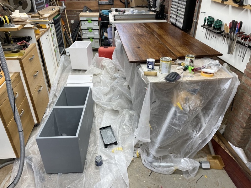

De afgelopen tijd heb ik aan een TV meubel gewerkt.
Je begint natuurlijk met planken. Hier zat een afgeronde kant aan, dus die moest eraf.
Afbeeldingslocatie: https://tweakers.net/i/BGjH_zUii0D5f_cJZgR26-W3GEk=/full-fit-in/4920x3264/filters:max_bytes(3145728):no_upscale():strip_icc():fill(white):strip_exif()/f/image/0RyLYU8wooiSm08txrObwrzk.jpg?f=user_large
Afbeeldingslocatie: https://tweakers.net/i/2Gu6IqyiAQA2LB-uTJ3YZ2g1Rbo=/800x/filters:strip_icc():strip_exif()/f/image/tGgB5XXgJzUenga7ZIdc5Kxs.jpg?f=fotoalbum_large
Van de planken maak je twee paneeltjes.
Afbeeldingslocatie: https://tweakers.net/i/V7eJhMd31gren4rrulPdkJil-3s=/800x/filters:strip_icc():strip_exif()/f/image/FKVZZh5rdom7KSqHFh15DPFu.jpg?f=fotoalbum_large
En van multiplex maak je 3 kastjes.
Afbeeldingslocatie: https://tweakers.net/i/BfVkt0XJGRBXGv8XhpIDZF6a6bE=/800x/filters:strip_icc():strip_exif()/f/image/VEU3spj3HOw7MjwoyyLsafNb.jpg?f=fotoalbum_large
Afbeeldingslocatie: https://tweakers.net/i/x-nAr4Vj7e7p0Dhfloe_oi1OEiA=/800x/filters:strip_icc():strip_exif()/f/image/t55U96dudXBQRoSsNyFqr8qF.jpg?f=fotoalbum_large
Afbeeldingslocatie: https://tweakers.net/i/roeoc_gMTd6R8j-eL1BxVyJZjws=/800x/filters:strip_icc():strip_exif()/f/image/9Zk2aa273ZzzPb611aEWKWYe.jpg?f=fotoalbum_large
In 1 kastje komen lades.
Afbeeldingslocatie: https://tweakers.net/i/2fABDxb39Yeym2eBULX9XLPbIgo=/800x/filters:strip_icc():strip_exif()/f/image/unGBSmfRi4JZHUaz2PCPZLHC.jpg?f=fotoalbum_large
En dan zet je de kastjes in de verf en de panelen in de hardwax.
Afbeeldingslocatie: https://tweakers.net/i/aZVrj4OScdiH7CVxXBuvBsWkx9s=/800x/filters:strip_icc():strip_exif()/f/image/pcqAJ0opMWekHPrl3GBO0714.jpg?f=fotoalbum_large
De pootjes bleken hoger dan de specificaties in de webshop. Dat was een probleem, omdat het tv-meubel onder een uitstekende vensterbank komt. Andere pootjes die wel de juiste maat hadden (en mooi waren) konden we niet vinden. Dus de pootjes maar ingefreest in het paneel.
Afbeeldingslocatie: https://tweakers.net/i/IHeGRhtNk4Yb8Hf57EQJtj38rvk=/x800/filters:strip_icc():strip_exif()/f/image/ZjNMlD8IhVvHLFGW9Kk3Q2NV.jpg?f=fotoalbum_large
En dan is het TV-meubel af.
Afbeeldingslocatie: https://tweakers.net/i/uwocHGzk8T6ZBYvqY4f7HXW29rw=/800x/filters:strip_icc():strip_exif()/f/image/pwcDx7c5DWHNrY8fs2K1oT10.jpg?f=fotoalbum_large
Afbeeldingslocatie: https://tweakers.net/i/d-Rz09hwYWdUXTVQ1LBX_fX_QTI=/800x/filters:strip_icc():strip_exif()/f/image/Lq8CTB5Y8eZVV2Ii2fDEd5CQ.jpg?f=fotoalbum_large
  • The Eagle
  • Laatst online: 23:03
The Eagle
I wear my sunglasses at night
HTT-Thalan schreef op woensdag 15 mei 2024 @ 08:59:
Lekker bezig kerel.
Al zie ik zo'n ding niet snel op een studentenkamer staan. Die willen toch graag een 2persoons bed voor als er weer eens een scharrel blijft tukken ;)
EN auping gewend: zegt dat iets over het gemaakte bed of over Auping? :P
  • HTT-Thalan
HTT-Thalan
The Eagle schreef op woensdag 15 mei 2024 @ 15:50:
Lekker bezig kerel.
Tiny house dan toch :P. En iemand met geld, studenten zijn toch vaak Ikea/Kwantum klanten. En thanks :).
We hebben een 220/240 boxspring met topper, dat slaapt toch wel erg lekker. Nu ligt hier ook niet een ikea schuimvormpje in, ik ben bij een specialist geweest en heb van de 'uit de collectie' restvoorraad een echt goed matras + bijpassende lattenbodem gehaald. Originele nieuwprijs iets van 800e ofzo, dat heb ik niet betaald uiteraard.

L.N. schreef op woensdag 15 mei 2024 @ 14:18:
Interessant, wat voor klemsysteem heb je daar om die panelen te verlijmen?

  • L.N.
  • Laatst online: 22:31
HTT-Thalan schreef op woensdag 15 mei 2024 @ 17:34:
Dat is een klemsysteem van Plano. Het zorgt ervoor dat de planken worden uitgelijnd tijdens het lijmen. De 4 klemmen waren wat weinig voor deze lengte (200 cm) en daarom heb ik er wat extra klemmen bij gezet.

  • G33st
imoul schreef op woensdag 15 mei 2024 @ 10:02:

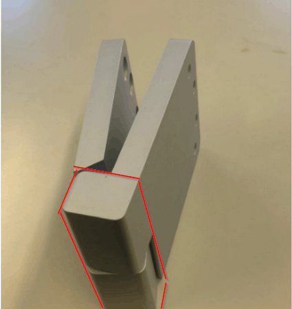

Ik betwijfel of het klopt wat je zegt. Aangezien het scharnier dat ze nu hebben ingegroeide, niet goed genoeg was. Dat huidige scharnier steekt ook al een stuk uit.
Afbeeldingslocatie: https://tweakers.net/i/4L3YNX-jqmfdnveYHHxeTe2JnT8=/x800/filters:strip_icc():strip_exif()/f/image/zQnkxjEsqASUAg5mm6I5bOl3.jpg?f=fotoalbum_large
Afbeeldingslocatie: https://tweakers.net/i/9Goz4eTf1fmSRkLov-cgvgJKoDQ=/x800/filters:strip_icc():strip_exif()/f/image/PEaDgPLT0WuUCVxfjOgEWkTj.jpg?f=fotoalbum_large
  • Kromme_plank
  • Registratie: Oktober 2019
  • Laatst online: 10-10 17:24
G33st schreef op woensdag 15 mei 2024 @ 21:17:

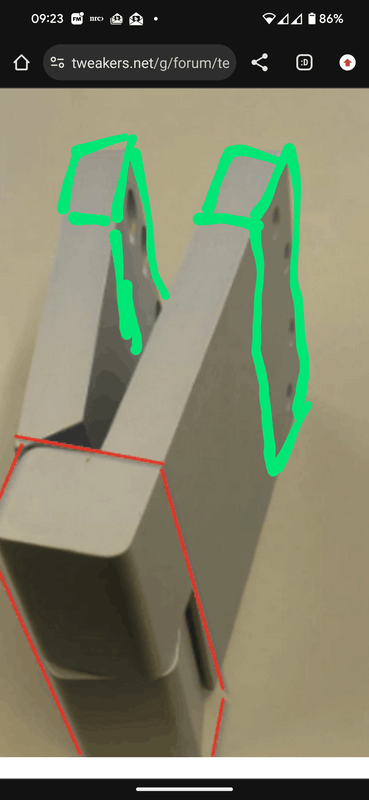

Wat een rare constructie dat de knopen van het scharnier zover buiten het kozijn steken. Dit veroorzaakt natuurlijk ook een gigantisch moment op de scharnieren en de bevestiging in het houtwerk.
Wat is de reden dat de scharnieren op deze manier gemonteerd zijn? Wellicht om het draaipunt naar buiten te brengen zodat het hogere punt van de afronding van de deur niet tegen de gemetselde toog aan loopt?
Hoe dik zijn de deuren? En wat is het gewicht per deur?

  • Jrz
  • Laatst online: 16-10 22:53
Jrz
Kromme_plank schreef op woensdag 15 mei 2024 @ 21:34:
enige wat ik me kan bedenken is om ze helemaal wijd open te zetten tegen de gevel, zoals luiken, maar daar zijn ze weer te kort voor

  • gerritjan
  • Laatst online: 16-10 00:25
Mooi metselwerk en mooie deuren, maar wat een lelijke scharnieren. Het lijken me zware deuren, dus waarom niet drie of vier normale scharnieren die niet zo ver uitsteken?
https://www.dulimex.nl/nl/draagtabel
Wat er nu opzit is ook wel erg makkelijk door te slijpen.

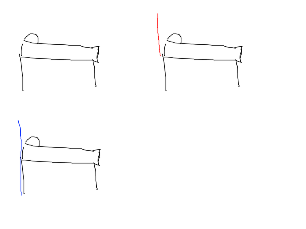

De Ikea bedden die ik ken hadden de poten doorgetrokken omhoog naast het hoofdbord om zo het hoofdbord ondersteuning te geven. Als ervaringsdeskundige kan ik ook zeggen dat dat geen onnodige ondersteuning was.
Je zult het hoofdbord dus in de volledige hoogte van het bed moeten hebben om over de hele hoogte het vast te maken. Je kunt ook overwegen het hoofdbord aan de muur te monteren. Ik meen daar recent hier ook een voorbeeld van te hebben gezien.

  • praliwi
  • Laatst online: 17-10 07:42
Hoezo een gigantisch moment? Dat valt wel mee hoor, korte arm. Dit gaat prima lijkt me.

  • True
True
Dislecticus
Robbie T schreef op donderdag 16 mei 2024 @ 08:30:
Wat bedoel je precies met
Van links (boven) naar rechts (onder):
Standaard zonder hoofdbord, niet stevig hoofdbord, wel stevig hoofdbord.

  • henkie196
praliwi schreef op donderdag 16 mei 2024 @ 07:18:
Door de lengte van het scharnier krijg je wel altijd een extra moment. Misschien niet gigantisch (of niet meer dan normaal met zo'n deur), maar wel in een andere richting. Verbaasd me wel dat ze zo'n grote deur aan maar 2 scharnieren bevestigen, meer standaard lijkt me 3 of 4. Is wel een oerlelijke manier van ophangen, als ik eerlijk ben, met zover uitstekende scharnieren, snap niet waarom dat zo gekozen is.

Deze week is hier de schilder langs om het huis + schuurtje buitenom te schilderen.
Ik had al gezien dat het hout van het schuurtje op sommige plekken behoorlijk rot was.
Nu heeft de schilder het e.e.a. behoorlijk losgehaald (hoekstrip + onderste plank) en geeft ie aan dat dit eigenlijk niet te herstellen is en dat het rabat vervangen moet worden, om het netjes te doen dan ook gelijk rondom.
Hiervoor kon hij wel een prijs opvragen bij een timmerman. Dat zou dan waarschijnlijk met een maand uitgevoerd kunnen worden.
Met deze kosten hadden we eigenlijk geen rekening gehouden en als we dat hadden geweten hadden we het schuurtje eerst nog voor wat het was gelaten.
Ik snap dat de schilder moest beginnen om te kijken hoe erg het was, maar nu ligt het er bij zoals op onderstaande foto.
Iemand een idee hoe we dit nog een beetje fatsoenlijk kunnen maken zodat we dit misschien nog een jaar door kunnen schuiven?
Afbeeldingslocatie: https://tweakers.net/i/ZeoouXIcjlCxCgJWOgA6LXFLmbQ=/x800/filters:strip_icc():strip_exif()/f/image/Vn6B9e4I5wXZBsZchWqyoVOS.jpg?f=fotoalbum_large
/edit
Je ziet het niet zo goed, maar waar hij de onderste plank heeft weggehaald kijk je zo het schuurtje in. Dit is dus open.
[ Voor 4% gewijzigd door imoul op 16-05-2024 10:09 ]
  • Bezulba
  • Laatst online: 16-10 14:07
Bezulba
Formerly known as Eendje
Netjes recht afzagen, nieuw plankje op maat maken en op dezelfde plek terugschroeven. Dat moet het wel een jaar volhouden.

imoul schreef op donderdag 16 mei 2024 @ 10:08:
Behoorlijk destructief onderzoek geweest zo te zien :X
Paar opties die me te binnen schieten als het maar een jaar hoeft te houden. Uitgangspunt is wel dat het functioneel mag :+
Stuk hout stevig wit schilderen tegen vocht en die onderste plank vervangen.
Of je pakt tuinhout en maakt het gat daarmee dicht.
Idem en dan verticaal aftimmeren voor die hoeken. Eventueel hoekprofiel terugzetten.
  • imoul
valluik schreef op donderdag 16 mei 2024 @ 10:14:
Dat 1e is ook wat ik dacht ja.... Denk dat met een schroevendraaier wat rondprikken ook wel een beeld had gegeven.
Nu ik er over nadenk, hoe 'spannend' is het om dit zelf allemaal te vervangen?
Ik moet zeggen dat ik geen wereldklusser ben, maar in theorie is het toch gewoon oude planken verwijderen en zelf nieuwe rabatdelen er weer tegen aan schroeven?
  • Analamoebe
  • Registratie: Oktober 2021
  • Laatst online: 17-10 13:15
imoul schreef op donderdag 16 mei 2024 @ 10:59:
Dit is echt prima zelf te vervangen, ook al ben je geen topklusser.
Die hoek kun je nu nog verbergen door er een hoeklat overheen te slaan, maar die onderste planken zijn wat lastiger te "repareren".
/edit
Als je er kunststof op kleur tegenaan maakt bespaar je de kosten van de schilder. Heb je het eerste stuk financiering al te pakken.

G7B schreef op donderdag 16 mei 2024 @ 11:21:
Inderdaad, kan je gewoon bij Hornbach kopen. Lijkt me best goed zelf te doen als ik deze handleiding zo kijk?

gerritjan schreef op woensdag 15 mei 2024 @ 22:31:
Volgens mij is het probleem juist dat de scharnieren die afstand nodig hebben, omdat anders de deur tegen de toog aankomt.
Ik heb nog even bij wat oudere boerderijen gekeken in de buurt. Vroeger maakten ze gebruik van een “geheng” om dit probleem op te lossen. Zoiets zou ik mooier vinden, omdat dat dus wél bij de stijl van de woning past. Probleem is alleen dat die niet standard zijn. Aannemer geeft ook aan dat die minder precies zijn, waardoor ze eigenlijk niet geschikt zijn voor buitendeuren van nu.
Inderdaad, met een handzaag, winkelhaak, waterpas, duimstok en een accuboormachine kan iedereen deze eenvoudige klus klaren.
Als het niet lang hoeft te zitten een goedkope plank en wat buitenverf er op.
Anders misschien wat beter hout of kunststof kopen.

Voor een jaar.. dan zou ik er twee tuin/schutting planken op de hoek tegenaan spijkeren en die onderste een rabat deel voor halen. Ben je voor een tientje klaar.
Zolang je er niet aan zit, zal dat rotte spul wel op zijn plek blijven.

nokiaan958GB schreef op donderdag 16 mei 2024 @ 22:16:
LED-Maniak schreef op donderdag 16 mei 2024 @ 22:51:
Ik doelde er meer op om eigenlijk de gehele gevelbekleding maar gelijk zelf te vervangen.
Ben me nog een beetje aan t inlezen :)

imoul schreef op vrijdag 17 mei 2024 @ 07:31:
Met zoveel rot zou ik goed kijken of het inderdaad alleen maar de planken zijn die wegrotten of dat er veel meer mis is. Beetje lullig om dat helemaal zelf te doen en er achter te komen dat de hele constructie naar z'n grootje is.
blup
  • imoul
Bezulba schreef op vrijdag 17 mei 2024 @ 08:07:
Het is vooral in die hoek gelukkig. Maar gedeeltes van het houten frame zijn rot heb ik al gezien.
Dat wil ik dan ook gelijk herstellen.

imoul schreef op vrijdag 17 mei 2024 @ 08:15:
Maak eens een paar foto’s? Ik denk dat het echt heel lastig gaat worden om het te herstellen. De verticale hoekbank bijvoorbeeld achter die planken zal vervangen moeten worden bijvoorbeeld. Het lijkt wel of de planken op de hoek niet goed op elkaar hebben aangesloten met vocht ophoping tot gevolg.
Meestal als je begint met een klein rot plekje kan je de halve schuur afbreken als het er zo uit ziet.
Ik maak mij wat zorgen om die staander/balk achter die rabat delen.
Blijft lastig beoordelen van een afstand.
