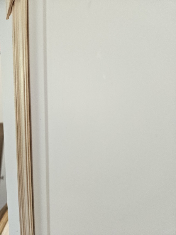

Ik heb de deur in mijn schuur vervangen, deze was rot. Heb via Marktplaats gratis een hardhouten buitendeur gefixt en die erin gezet. Hier zat enkelglas in, ik heb er een paneel van watervast multiplex in gezet, alles gegrond e.d. Nu nog aflakken.
Er zit een kleine kier rondom het paneel tussen paneel en de raamsponning, waarmee kan ik dit het beste kitten voor ik de boel ga aflakken? Zat zelf aan Den Braven Hybriseal te denken, dat heb ik in het verleden ook wel gebruikt om ruiten af te kitten nadat ik glaslatten had vervangen.
[ Voor 3% gewijzigd door ThinkPad op 22-06-2024 15:02 ]

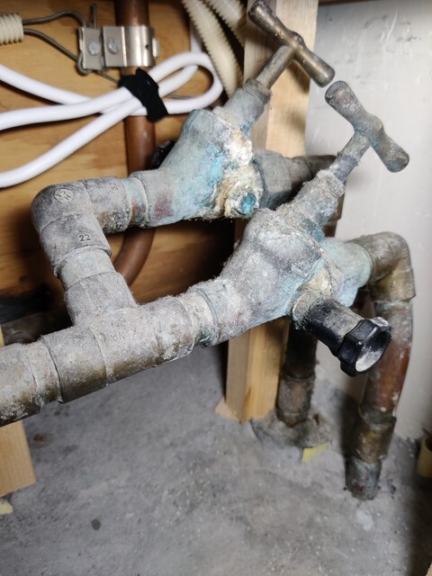

Direct na de watermeter splitst de waterleiding in twee leidingen met ieder een eigen kraan. Eén voor beneden en de andere voor boven:
Splitsing waterleiding in beneden en boven met kraantjes
Erg handig dat niet het hele huis zonder water zit als er maar op een van de twee verdiepingen tijdelijke het water moet worden afgesloten. :)
Probleem is echter dat de kranen muurvast zitten. :/
Wil er ook niet een tang op zetten omdat ik bang ben dat de boel dan afbreekt en er een lek ontstaat.
Zou het binnenwerk van de kranen nog te krijgen zijn?
Dan zou ik een backup plan hebben klaarliggen om ze toch proberen te sluiten. :)
Spul is nog origineel van de bouw van het huis in 1989 ga ik vanuit.
Alternatief is de boel helemaal vervangen, kan alleen lastig inschatten hoe makkelijk of moeilijk dat is.
Aan de kant van de watermeter is het in elk geval geschroefd:
Aansluiting watermeter aan de huis kant
Dus daar is vast wel wat op aan te sluiten.
De leidingen die de grond in gaan zitten voor de gesoldeerde knietjes aan de kranen met schroefkoppelingen maar die zien er wel erg oud uit om te hergebruiken,
Beter dan om ze af te zagen en nieuwe koppelingen op de plaatsen in het verticale stukjes, ook al is daar niet veel ruimte.
Is dat een beetje haalbaar?
Beste is natuurlijk een loodgieter langs laten komen om beide kranen te laten vervangen maar dat kost weer flink en dat heb ik er ook weer niet voor over. Zo vaak hoeft het water er niet af dat het per se per verdieping moet kunnen.
  • LED-Maniak
  • Laatst online: 14:33
Vliegvlug schreef op zondag 23 juni 2024 @ 14:41:
Koppelingen los solderen, leidingen schoon schuren en nieuwe kraan met koppelingen terug solderen?
  • marcop23
  • Laatst online: 11:20
Ik had een lekkend kraantje voor de meter, waarschijnlijk ook een oud model uit 1964. De monteur van het waterbedrijf kon daarbij gewoon het leertje (?) vervangen, het leek er op alsof dat nog steeds een standaard type is.
Verder heb ik ook wel eens zulke kranen gehad die ik met een tang open moest maken, dat komt wel voor schijnbaar.
  • Jrz
  • Laatst online: 19-10 07:23
Jrz
Eerst het vuil schoonmaken, kijken of het dan wel lukt. En voortaan de kraan niet volledig open zetten :)

  • BarryH
  • Laatst online: 13:53
@Vliegvlug
Schoonmaken, weekje elke dag wd40
Dezelfde kraan bij de gamma halen
Met beleid demonteren
Mijn huis is uit 77 en ik heb een paar jaar geleden het binnenwerk van zo’n kraan vervangen met het binnenwerk van een nieuwe
[ Voor 37% gewijzigd door BarryH op 23-06-2024 16:54 ]
  • Vliegvlug
  • Laatst online: 12:22
Vliegvlug
Flight Simple
LED-Maniak schreef op zondag 23 juni 2024 @ 14:56:
Ik heb totaal geen ervaring noch de spullen om leidingen te solderen, lijkt me ook best moeilijk eerlijk gezegd.
Ben meer van de knel- en perskoppelingen. :)
Meerlagenbuis lijkt me hier niet echt op zijn plaats dus vandaar dat ik naar knelkoppelingen keek.
  • Vliegvlug
Vliegvlug
Flight Simple
marcop23 schreef op zondag 23 juni 2024 @ 15:08:
Goed om te horen, die van mij zijn flink minder oud :D , dus dat geeft hoop. Hoewel een leertje natuurlijk wel wat universeler is dan een binnenwerk.
Dit is trouwens aan de huis kant van de watermeter dus daar komt niemand van het waterleidingbedrijf voor langs.
Geloof het zo ja, en ook dat het uiteindelijk wel lukt maar of de kraan daarna nog werkt is de vraag! :P
  • Vliegvlug
Vliegvlug
Flight Simple
Jrz schreef op zondag 23 juni 2024 @ 15:42:
De kranen kunnen wel een schoonmaakbeurt gebruiken inderdaad, maar heb niet de illusie dat ze daarmee los komen, zitten echt muurvast. Durf ze echt niet harder dicht te draaien dan ik geprobeerd heb.
Ik heb ze nog nooit dicht of open gedraaid. ;)
Woon er pas een paar jaar, denk dat de vorige bewoners ze ook nooit gebruikt hebben en ze dus al 35 jaar in deze stand open staan.
  • Vliegvlug
Vliegvlug
Flight Simple
BarryH schreef op zondag 23 juni 2024 @ 16:53:
@Vliegvlug
Goede tip, ga ik proberen!
Ik heb ook kruipolie, zou dat niet beter werken?
Ik ga de bouwmarkt eens bezoeken, als ze daar nog dezelfde kranen als uit ‘77 hebben zijn dat waarschijnlijk dezelfde die er ruim 10 jaar later bij mij ook gebruikt zijn.
  • BarryH
Vliegvlug schreef op zondag 23 juni 2024 @ 17:51:
Kruipolie lijkt me ook geschikt

1 van de laatste sanitaire klusjes.. Dan heb ik het wel effe gehad met de sanitaire zaken. Helemaal mijn ding niet! Liever hout en elektriciteit.. maar goed, hierbij mijn vraag.
Ik dien nog 1 leiding aan te sluiten van de handwasser maar er is geen ruimte meer vrij op de verdeelblok. Echter kan je blijkbaar het uiteinde gebruiken als uitgang. Echter weet ik niet hoe dit noemt en vind ik het dus ook niet terug.. Kan iemand mij zeggen op welke term ik moet zoeken?
Afbeeldingslocatie: https://tweakers.net/i/mK0Eyr1JpfaHVnzDVdtGHYuR1Bo=/x800/filters:strip_icc():strip_exif()/f/image/K4F9R2ucccSCey0Ch2mLp94M.jpg?f=fotoalbum_large
Afbeeldingslocatie: https://tweakers.net/i/AEU4cJg04DVMWkbwgfhwSF5EMvM=/800x/filters:strip_icc():strip_exif()/f/image/YBZFqwFVmQW9nVnO9AIJh3ad.jpg?f=fotoalbum_large

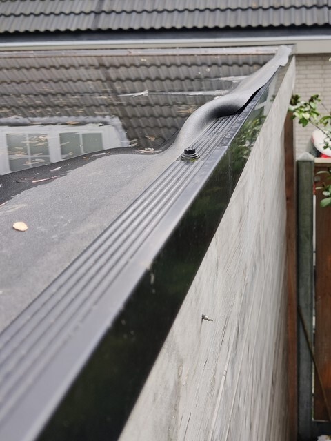

Ik zag een tijd terug dat de een stukje rand van het EPDM op overkapping is losgekomen:
losgekomen EPDM rand van dak overkapping
(de uitstekende schroef aan de zijkant zie ik nu pas, vraag me af waar die van is…)
Dat het losgekomen is zal gebeurd zijn toen het heel slecht weer was en hard waaide.
Verbaast me dan als nog want hoort https://www.ez-catalog.nl...l-Bonding-Adhesive-NL.pdfdat EPDM niet verlijmd te zijn aan de ondergrond, ook bij de randen, en niet enkel geklemd te worden door de aluminium randafwerking?
(Aan de andere kant verbaast het me eigenlijk ook niet want de man die we hadden ingehuurd om de overkapping te bouwen was een incompetente prutser en het scheelt natuurlijk lekker wat tijd als je het niet verlijmd, maar dat terzijde.)
Omdat het hiervoor nog te slecht weer was of het kwam niet uit heb ik er nog niets aan gedaan maar met het mooie weer van de afgelopen twee dagen hoop ik dat het droog genoeg is er onder en wil ik het weer gaan vastzetten.
Is dat gewoon een kwestie van de rand eraf schroeven, wat Premiumfol EPDM contactlijm 1L tussen het loszittende deel, wachten, aandrukken en de rand er weer op schroeven?
De handleiding laat het in elk geval makkelijk klinken:
GEBRUIKSAANWIJZING Roer de Bonding Adhesive alvorens het gebruik.
Goed geroerde lijm, zonder achtergebleven zware delen lijm op de bodem en zijkant van het blik, krijgt een zwart effen resultaat. Overlap de 2 delen EPDM met een afmeting van 100 mm(4”). Breng daarvoor de Bonding Adhesive gelijktijdig aan op beide delen EPDM, met gebruik van een oplosmiddelbestendige kwast of roller.
Nadat de ondergrond en het EPDM rubber zijn voorzien van de Bonding Adhesive dient een open droogtijd van 10-15 minuten in acht te worden genomen (de Bonding Adhesive moet vingerdroog aanvoelen). Laat de lijm niet te lang drogen. Na een droogtijd van 45-60 min. zal goede hechting niet mogelijk zijn. Bevestig de EPDM met handdruk richting de verbindingsnaad. Rol direct (gebruik druk) met een EPDM aandrukrol richting de buitenste rand van de verbinding.
Nu wordt het morgen wel erg warm en het is vol in de zon, is dat een reden het niet te doen of gewoon een kwestie van wat kortere droogtijden aanhouden?

Rubberen schreef op dinsdag 25 juni 2024 @ 20:17:
Ik zou dat zelf niet los durven te draaien, want ik vraag me af of als het al los komt het ooit weer vast te krijgen is. :X
Lijkt wel een relikwie dat een aantal jaar op de zeebodem heeft doorgebracht en net is opgedoken :P
Wat is een handwasser eigenlijk?
Ik vermoed dat die zijaansluitingen er voor zijn om flexibel te zijn of je vanaf rechts of links wilt aansluiten en niet bedoelt om een extra buis op aan te sluiten. Misschien dat je er wel een kleine verdeler aan vast kan zetten, heb je gelijk wat reserve aansluitingen. :)
Zou gezien de staat de boel vervangen maar zou tegelijkertijd ook enorm tegen die klus opzien. Dikke kans dat je de leidingen niet netjes van de verdeler af krijgt.

Vliegvlug schreef op dinsdag 25 juni 2024 @ 21:12:
Yes, dat is het helemaal. Qua lijm gebruik ik vaak dit soort spuitlijm, https://www.bouwmaat.nl/s...750-ml/product/0000755324
Je zou voor de (paranoia) volledigheid ook nog dit spul kunnen gebruiken voor de extra afdichting: https://www.bouwmaat.nl/s...290-ml/product/0000755323
Ook zou ik een paar schroeven extra in die rand zetten
  • Vliegvlug
Vliegvlug
Flight Simple
Flans schreef op woensdag 26 juni 2024 @ 15:57:
Er stond bij mij ook nog zo’n soort spuitbus maar dan van Groofy die destijds na het plaatsen is achter gebleven, dopje was helaas afgebroken en de bus ook al bijna 4 jaar oud dus moest wat nieuws halen.
En die bus is 5 euro duurder dan de pot en heb toch niet zoveel nodig, dus een potje is prima. :)
Edit: die potten zijn helaas overal op bij de Tool Station in de buurt. :|
Waar pas je dit spul dan toe?
Hoef toch alleen de losse EPDM tegen het hout aan te plakken?
Hmm, weet niet of ik die nog heb liggen, er waren er wel een paar over meen ik, maar waar…
Zij speciale schroeven met een rubber ring onder de kop.
Maar wat is het voordeel van meer schroeven?
Lijkt me juist meer plekken waar water doorheen kan als de schroef toch niet goed afdicht.
En als die EPDM eenmaal goed geplakt zit zal hij toch niet meer los kunnen komen?
Dacht dat die aluminium rand puur voor het mooie was qua afwerking, of heeft die nog een functie?
[ Voor 3% gewijzigd door Vliegvlug op 26-06-2024 17:07 ]

Mijn vrouw heeft sierlijsten op kastdeurtjes gelijmd en niet geklemd. Het hout was al niet helemaal recht (net een natuurproduct) en nu de lijm is uitgehard, is er een flinke spleet te zien. Hoe kan ik dit het gemakkelijkste herstellen zonder alles er weer af te halen? Kan ik het bijvoorbeeld opvullen met houtvuller of acrylaatkit? En welke heeft dan de voorkeur?
Afbeeldingslocatie: https://tweakers.net/i/_9r8FOe9Q1i23mtzD_7JF83CMCk=/x800/filters:strip_icc():strip_exif()/f/image/spFgEbIxOh5TxD3bxhyJWQmv.jpg?f=fotoalbum_large
[ Voor 34% gewijzigd door timovd op 26-06-2024 16:46 . Reden: Fotootje ]
  • Zwartoog
  • Laatst online: 19-10 12:12
timovd schreef op woensdag 26 juni 2024 @ 16:42:
Acrylaatkit, en dan schilderen. Als de openingen zo groot zijn dat houtvuller relevant is, dan kun je ze er beter aftrekken en opnieuw plakken.

@Zwartoog, dank! Met een dun randje acrylaatkit, is het gemakkelijk te dichten.

Vliegvlug schreef op woensdag 26 juni 2024 @ 16:22:
Als het EPDM geplakt zit kun je hiermee de naad tussen het hout en het EPDM nog eens extra afkitten. Of bijvoorbeeld om schroefgaten heen zodat daar geen water doorheen loopt over tijd.
Zoals eerder aangegeven dit is de meer paranoia toevoeging en strikt nodig als je de rest helemaal goed doet.
Die schroeven hebben ze zeker wel bij de toolstation die had je dus al kunnen halen ;) Die rubberen ring zorgt ervoor (of het paranoia spul van hierboven) dat er geen water door de opening komt. Het klopt wat je zegt als (!!) het EPDM goed geplakt zit dan zou het niet meer los moeten komen. De rand is zeker voor de afwerking en ook voor het vastdrukken/houden van het EPDM.

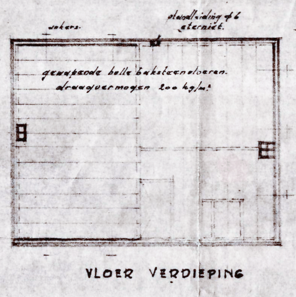

Kort vraagje:
Ik heb een holle baksteen verdiepingsvloer en ik wil twee kanalen voor ventilatie aanleggen (150mm). Lomp gaan boren kan maar ik wil niet wapening doorboren als dat een slecht idee is.
Dus, welke van de opties is van toepassing:
- Geen probleem om te boren, ook als je wapening raakt
- Prima om te boren als de wapening maar intact blijft.
- Vind een aannemer/constructeur om de conclusie te trekken
- Kansloos
Dit is de relevante tekening van de bouwtekening
Afbeeldingslocatie: https://tweakers.net/i/5DndmQfSfJSS2PBfEjyxbpdrJP8=/full-fit-in/4000x4000/filters:no_upscale():fill(white):strip_exif()/f/image/KVv8pN7AyzqUiztAVNkR04cE.png?f=user_large
Iemand die hier kennis van heeft?

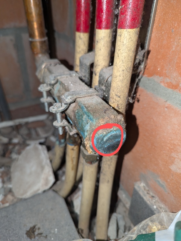

Een handwasser?
Is dit een vloerverwarmingsverdeler?
Meet de andere kant eens op, welke dop zit daar op? Ziet er uit als iets als 1" (eurokonus) oid. Als de ene kant uitwendig is dan is de andere kant inwendig normaliter. Het ding zelf ziet er niet best meer uit. Afhankelijk van de ruimte daaronder zou ik dan liever een T stuk op zo'n stuk koper plaatsen.

Die messing verdeler is volgens mij van giacomini. Kun je daar misschien op verder zoeken.

Als je bij de wapening vandaan blijft kan je wel een gaatje boren, maar 2x ø160 zijn geen gaatjes te noemen . Dat zijn echte sparingen. Ik zou niet weten hoe je zou moeten aantonen dat deze vloer dat soort gaten aankan.

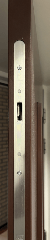

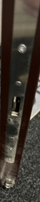

  • Daiov97
  • Laatst online: 17-10 20:29
Verwijderd schreef op zondag 30 juni 2024 @ 20:32:
[Afbeelding]Ik wil m'n slot vervangen. Maar zowel boven als onder zijn er twee van die haakjes die ook meedraaien. Is alleen een nieuwe cilinder kopen bij de bouwmarkt genoeg of levert dit problemen op?
Zekers, dat heet een driepuntsluiting. Daar kun je de cilinder gewoon van vervangen. Wel belangrijk dat je de juiste maat cilinder neemt. Beste is om de oude er gewoon even uit te halen om die op te meten.
