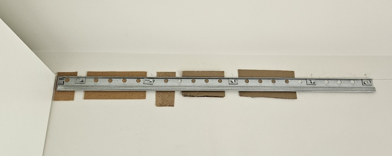

  • CarpeVentum
  • Laatst online: 19:52
Vloris schreef op dinsdag 30 april 2024 @ 09:32:
Heb je een foto?
Ik begrijp nog niet precies wat je bedoelt. In principe zit er op je kozijn een aanslagplaat waar die tegenaan komt, en dat lijkt me ook de bedoeling. Of bedoel je dat met de deurklink naar beneden de dagschoot nog steeds tegen het kozijn komt? Ligt dan je hele slot gewoon niet diep genoeg in de deur?
Ik heb even 2 foto's gemaakt. Zoals je ziet zit er een extra rand van mijn kozijn waar de dagschoot (links) tegenaan slaat; je ziet ook een duidelijke afdruk. Op de 2e foto zie je dat gebeuren. Er ontbreekt inderdaad sowieso een aanslagplaat, dat had ik me al niet gerealiseerd maar ik vraag me af of dat wel kan met zo'n kozijn? Het storende vind ik dat de dagschoot dus tegen dat linkerdeel van het kozijn aanslaat; dat 'ie een beetje tegen het gedeelte waar ie in moet vallen slaat zou ik niet zo erg vinden. Let niet op de tape; ben met schilderwerk bezig ;)
Afbeeldingslocatie: https://tweakers.net/i/94QpkSHvxYl8dQIJx222kG8v1XY=/232x232/filters:strip_icc():strip_exif()/f/image/eDIbihTTM0uZR4BpkxUa9URh.jpg?f=fotoalbum_tileAfbeeldingslocatie: https://tweakers.net/i/5ZmBZqkCLmA5V-YZBI8zjQB4cw4=/232x232/filters:strip_icc():strip_exif()/f/image/rzGOX5163omKJ0iGsfnwjfjv.jpg?f=fotoalbum_tile
[ Voor 4% gewijzigd door CarpeVentum op 30-04-2024 09:41 ]
  • Mjier
  • Registratie: Juli 2023
  • Laatst online: 19:02
CarpeVentum schreef op dinsdag 30 april 2024 @ 09:41:
[Afbeelding][Afbeelding]
Hiervoor kun je een sluitplaat met een verlengde lip toepassen. Dan sluit je dagschoot tegen de lip aan en niet tegen het hout.

Dat ga ik eens onderzoeken. De huidige sluitplaat is onder het bewind van de vorige bewoners zo ingeschilderd dat ik niet weet of het me gaat lukken dit netjes te vervangen :9 Dank voor de tip in ieder geval; was zelf niet bekend met dergelijke sluitplaten.
  • ThinkPad
  • Laatst online: 21:11
@CarpeVentum Je mist idd. nog wat. Heb even een foto gemaakt van een buitendeur waar ik door een slotenmaker een meerpuntssluiting in heb laten monteren. Daar is het op de volgende manier opgelost.
Afbeeldingslocatie: https://tweakers.net/i/W-4UxfllYM9qvUPb5pGIcnIwopw=/232x232/filters:strip_exif()/f/image/5KaDnlGYNjidwnU8XKciG7JH.png?f=fotoalbum_tileAfbeeldingslocatie: https://tweakers.net/i/KxouwNS7vIFzqDKPvo0OgwxlNqg=/232x232/filters:strip_exif()/f/image/Da2YGofh0yjNsGAgWr7cQNNL.png?f=fotoalbum_tile
Volgens mij is het zoiets wat er bij mij in zit.
Een sluitplaat met verlengde lip kan ook, dat heb ik bij m'n schuur en voordeur meen ik.

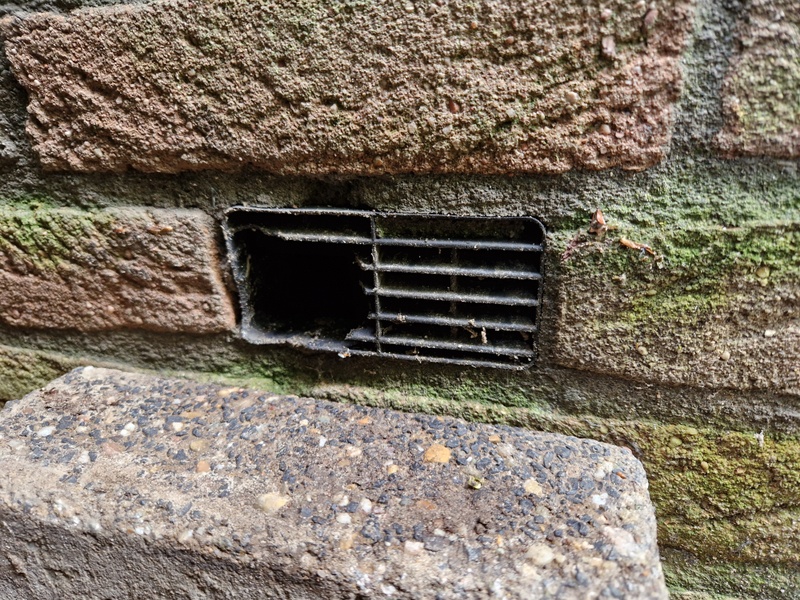

Vandaag de kruipruimte ventilatie op orde laten brengen en het komende jaar wil ik zelf aan de slag met het isoleren van onze vloer. Ik zal beginnen met bodemfolie om daarna de bovenkant van de kruipruimte aan te pakken.
Vooral over dat laatste twijfel ik nog een beetje. We hebben een broodjesvloer waarbij de broodjes een welving hebben de liggers naar beneden uitsteken zoals op de onderstaande foto.
Hoe isoleer je zo iets? Leg je voor extra isolatie iets in de welving doe je er daarna platen tegenaan? Of hang je alles uberhaupt gewoon aan die liggers op?
Afbeeldingslocatie: https://www.broavloerisolatie.nl/wp-content/uploads/2020/11/tonzon-vloerisolatie-in-zevenbergen-495x400.jpeg

Pyramiden schreef op woensdag 1 mei 2024 @ 15:59:
ik heb een zelfde vloerconstructie.
heb gewoon alles laten dichtpurren. werkt super, waren in 2 uurtjes klaar.

Nou, voor de vele mensen die geholpen hebben met dit vraagstuk, bedankt. Maar heb het gelukkig niet zelf op hoeven lossen. De mannen die het PVC kwamen leggen hebben netjes latjes onder het luik gemaakt waardoor het luik nu vlak ligt met de vloer en ze de droogloopmat mooi recht konden plaatsen.
Afbeeldingslocatie: https://tweakers.net/i/-oKLrqFXr0fPnT9j1I5-jnytd9w=/x800/filters:strip_icc():strip_exif()/f/image/1Fw1iRXJFyWtmXubt1o5g8eS.jpg?f=fotoalbum_large
Toch fijn als je vaklui over de vloer hebt die de moeite nemen iedere moeilijke afwijking netjes af te willen werken.

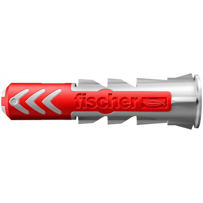

Ik ga een strip van Ikea ophangen aan de muur. Aan deze metalen strip komen boenkastjes te hangen.
Ikea heeft het over schroeven van 6x70 gebruiken.
Welke pluggen kan ik daarvoor het beste gebruikten?
Ik zit te denken aan Fischer DuoPower 8x40 of DuoPower 10x50.
Afbeeldingslocatie: https://www.elektramat.nl/media/catalog/product/cache/7254b39789edebd7b7c366a3fbcd6106/4/0/401319592-jpg.png
  • Boudewijn
Boudewijn
omdat het kan
Ik zou voor de 8mm's gaan, stevig zat, tenzij je aan de kastjes gaat hangen.
Neem pluggen met schroef erbij, dan heb je goede afstemming tussen beide.

Rzaan schreef op vrijdag 3 mei 2024 @ 10:16:
"De muur"? Wat voor muur? Is het steen, beton, gipsplaten, gipsblokken of gasbeton?
Heb je meer info? Het type plug is erg afhankelijk van het materiaal van de ondergrond.
Schroef 6x70 dan kan je 8x40 of 8x60 gebruiken.. Ik mis alleen wat voor een soort muur je hebt.

LED-Maniak schreef op vrijdag 3 mei 2024 @ 10:42:
Het is een stenen muur.
Zojuist naar Toostation gereden, en DuoPower 8x40 en schroeven 5x60 en steenboor 8mm gekocht.
Samengesteld aan de hand van een kant-en-klaar set van Fischer voor een set van 10 stuks.
Afbeeldingslocatie: https://tweakers.net/i/WQ5rtJRwWUvED_qHoqx1Jh_adu4=/full-fit-in/4920x3264/filters:max_bytes(3145728):no_upscale():strip_icc():fill(white):strip_exif()/f/image/4FdK9rruOJ3umzY0qQWajWM0.jpg?f=user_large
Hmmm, voor het ophangen van ikea dingen gebruik ik wel de plug, maar niet dat type (spaanplaat) schroef. Meestal pas ik een bolkop toe, zodat de schroef zelf niet in het materiaal trekt.

Mvd1981 schreef op vrijdag 3 mei 2024 @ 12:36:
Als +1, ik heb hiervoor zeskant houtdraadbouten in pluggen gebruikt, M8 en M10 (die laatste alleen voor een TV-meubel).
Staat ook in de handleiding dat je bolkop moet gebruiken.
Had ik zelf ook niet in huis, maar wel carosserieringen, dus die er tussen gedaan. Anders trekt het staal idd snel krom rond de schroef.
Ik gebruik altijd spaanplaatschroeven.
Maar los daarvan, voor dit soort belasting zijn schroeven van 40mm al goed genoeg.

3_s schreef op vrijdag 3 mei 2024 @ 13:51:
[...]Ik gebruik altijd spaanplaatschroeven.
De gebruikte pluggen vereisen echter minimaal 46 mm schroefdraad in de plug, anders trek je ze zo uit de muur.
Een schroef waarbij de kop vlak is aan de onderzijde werkt voor metalen strips het best, dus bolkop, flenskop of cilinderkop, of een zeskantbout - je houdt dan nog stelmogelijkheid, terwijl een platkop door zijn conische vorm het gat wil uitlijnen met de plug. Gaten in een muur zijn zelden perfect... En zoals eerder al aangegeven vervorm je zo'n strip nogal gemakkelijk met een platkopschroef.

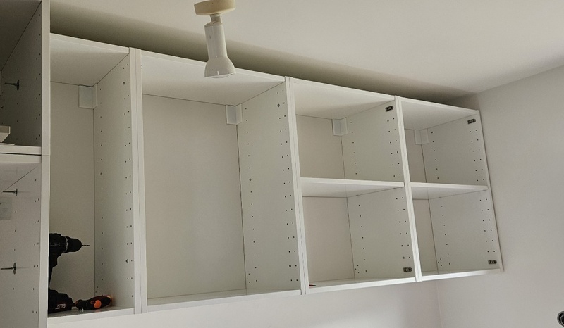

arievz schreef op vrijdag 3 mei 2024 @ 14:32:
Goede tips.
Morgen effe wat andere schroeven bij kopen.
Dacht er net ineens aan dat ik geen idee heb waar (en of) er ergens leidingen lopen in die muur.
Dus bij Bol.com ook een Bosch GMS 120 leidingzoeker kopen.
Dus bij een vriend een Bosch GMS 120 leidingzoeker lenen.
Ding is niet helemaal super, maar zo te zien voor onder de € 100 wel een van de betere.
De Bosch D-tect met bijna € 250 is me te duur.
Wellicht ooit eentje kopen. Liever een D-tect dan, maar dan moet het wel echt een goede aanbieding zijn.

Een luchtroosters in de muur is kapot waardoor ik het vermoeden heb dat er een muis in de spouw zit. Die zijn er inmiddels uit (vermoedelijk) en een een baksteen blokkeert nu het gat.
Afbeeldingslocatie: https://tweakers.net/i/x6FV1IUThzjpR7sMQhXtFEqt1W0=/800x/filters:strip_icc():strip_exif()/f/image/m9eOuUnrIj3utIFM2ir8Eg78.jpg?f=fotoalbum_large
Hoe kan ik dit rooster het beste vervangen?
Het kapotte rooster eruit halen en zoiets erin schuiven?
Afbeeldingslocatie: https://tweakers.net/i/j9e5h3HhCmA8njff-AuOvn8FwFs=/full-fit-in/4920x3264/filters:max_bytes(3145728):no_upscale():strip_icc():fill(white):strip_exif()/f/image/4YXhTFeNGIVXXMen9Eq1gCfR.jpg?f=user_large
[ Voor 18% gewijzigd door JBS op 04-05-2024 09:15 ]
JBS schreef op zaterdag 4 mei 2024 @ 09:13:
Ben hier ook wel naar benieuwd :)
Vele mogelijkheden :)
De optie die je aanhaalt klinkt prima. Je kan ook een iets groter roostertje tegen de gevel schroeven of lijmen.
Bv. https://www.ventilatiesho...w-180-x-90mm-wit-1-1809w/

Zou zelf voor een metalen rooster gaan. Houden muizen niet zo van. Klein dremel freewheelen nemen en nog wat schuurpapier dunkt me om zoiets eruit te krijgen.

Dus de as is iets van een 14 a 15mm en de boring van de traps poelie is 19mm.
Afbeeldingslocatie: https://i.imgur.com/PK3dxyk.jpeg

@arievz en anderen natuurlijk.
Vanochtend naar de plaatselijke bouwmarkten gegaan op zoek naar een schroef met bolle kop in de maat 5x60mm.
Met over de volledige lengte draad niet te vinden.
Nu heb ik 2 soorten gekocht.
1. Een houtdraadbout 6 x 60.
2. Bolkopschroef 5 x 60. Maar bij deze zit op de laatste 23 mm geen schroefdraad meer.
Ik vroeg me af of deze laatste wel voldoende grip heeft in de DuoPower 8x40. De te bevestigen strip tegen de muur is 10mm dik.
Van de houtdraadbout Ø 6 mm vroeg ik me af of deze in een DuoPower 8x40 past, of dat ie eigenlijk te dik is.

Houtdraadbout past prima (mits het in de rail goed past)
Voor zwaarder belaste pluggen ga ik qua diameter altijd aan de bovenkant zitten van wat in se plug past. Geeft een strakkere passing.
Afbeeldingslocatie: https://tweakers.net/i/-0stRER_FiRdHPsaxYpZe9E2zaM=/x800/filters:strip_icc():strip_exif()/f/image/1m7bJrojXUfbyoSe32Ew3QcX.jpg?f=fotoalbum_large
[ Voor 13% gewijzigd door Lieuwe15 op 04-05-2024 11:09 ]

@Rzaan in wat voor soort muur komt het?
In ieder geval: de laatste 10mm moet je er al afrekenen vermits je profiel toch tussen zit, dus heb je eigenlijk maar 13mm geen draad. Dan moet de minimum plat dikte ook nog eens 12,5mm zijn d.w.z. dat het bovenste deel van de plug geen grip heeft. Ik vermoed dat dat wel goed gaat komen.
Meer info: https://www.fischer.be/nl...ower/555008-duopower-8x40
Wellicht ga ik voor de houtdraadbouten. Net iets makkelijker te stellen, denk ik.
Er is volgens mij voldoende ruimte om de kastbeugels in de strip te haken.

Ik woon onder Eindhoven, dus da's niet om de hoek. Maar toch bedankt.
Heb het bevestigd met de houtdraadbouten. Ging prima.

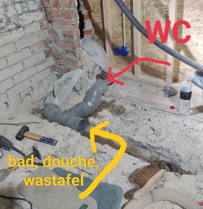

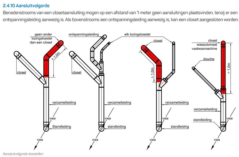

Even een quick sanity check: Gaat dit goed qua beluchting e.d?
Afbeeldingslocatie: https://tweakers.net/i/dKhiPl9z5AE0gs9KqhP-NtttXkc=/x800/filters:strip_icc():strip_exif()/f/image/7VXhe1RyJPjdh65humJur6iL.jpg?f=fotoalbum_large
Bad, douche, en wastafel zal ik dan eerst naar 75 brengen, en dan dus in die 110.

stereohead schreef op zaterdag 4 mei 2024 @ 16:36:
Je zult ergens een beluchter of standpijp naar buiten moeten voorzien,
heb ooit bij nieuwe badkamer op 1e verdieping een standpijp naar zolder gebracht (just in case, zodat ik alsnog naar buiten kon) en van een beluchter voorzien, gaat al 20 jaar goed.
Zorg dat je er eventueel bij kunt voor het geval deze stuk is en blijft hangen.

Hmmmm, zal dat echt nodig zijn? In de oude badkamer (die inmiddels gesloopt is) zat er ook nergens een beluchter.
Ik vroeg me vooral af of de 'volgorde' van aansluitingen uitmaakt, nu zit afvoer douche/bad dus 'na' de wc, is dat ok? Moet het liever andersom? Of maakt het niet uit?
  • ThinkPad
@stereohead Daar zijn zeker regels voor, zodat je bijv. geen water (en de rest :X) van je toilet weer terug omhoog krijgt in je doucheputje…
Zie DYKA Technisch handboek binnenriolering.

  • stereohead
  • Laatst online: 18:48
ThinkPad schreef op zaterdag 4 mei 2024 @ 21:45:
Dank, volgens mij heb ik de aansluitvolgorde nu dus verkeerd om:
Afbeeldingslocatie: https://tweakers.net/i/JqAQpu6Lx5k1sMqwm3GhVLKxqFA=/800x/filters:strip_exif()/f/image/fTn9f56LYiNZjaHFVsP2XAY4.png?f=fotoalbum_large
Ik ga het nu zo maken conform het 3e plaatje.
  • ThinkPad
Let ook goed op 2.4.1, dat de bovenkant van de leidingen op dezelfde hoogte blijven zodat lucht kan goed blijven stromen. Dat wordt vaak verkeerd gedaan met zo'n excentrisch verloopstuk.

Mavamaarten schreef op zaterdag 4 mei 2024 @ 09:57:
Het kapotte roostertje eruit halen klonk makkelijker dan 't was, dus heb voor de makkelijkere optie gekozen en deze https://www.hornbach.nl/p...nium-180-x-90-mm/4152703/ er overheen geschroefd. Het is een plek uit 't zicht, dus het uiterlijk deed er sowieso niet echt toe.

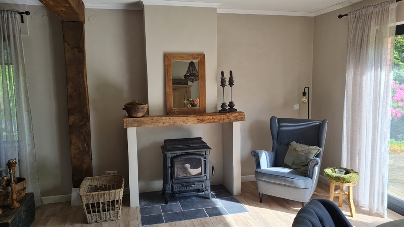

Zo, de schouw zaterdag klaar kunnen maken.
Totaalplaatje is precies zoals we voor ogen hadden.
Vrouw blij, ik blij....
Op naar het volgende project :P

Afgelopen zaterdag dus een strip van Ikea opgehangen waar bovenkastjes aan komen te hangen.
Uiteindelijk houtdraadbouten 6x60 gebruikt. Werkt niet alleen goed, maar ook fijn omdat je ze ontelbare malen los en vast moet draaien om alles goed te stellen.
De muur was nogal ongelijk. Van links naar rechts viel het nog wel mee.
Daar zorgde ik met enkele plaatsjes hardboard van 2 en 3 mm ervoor dat de strip mooi vlak tegen de muur zat.
Afbeeldingslocatie: https://tweakers.net/i/wrVVlEy2zm-O4pZR50VVdZdTgqk=/800x/filters:strip_icc():strip_exif()/f/image/ty7OVxzk54KEKieXAWhdlzjW.jpg?f=fotoalbum_large
Van boven naar beneden was het andere koek. Toen de kastjes goed hingen (Dus mooi horizontaal en goed aansluitend op elkaar) moest ik nog de ruimte tussen de bodemplaat en de muur opvullen. Ikea levert daar blokjes van 10 mm voor, maar die kon ik maar eentje gebruiken. Uiteindelijk met houtblokjes en strookjes hardboard voor de fine-tuning alles pas gemaakt. Ruimte liep op tot 27 mm.
Afbeeldingslocatie: https://tweakers.net/i/aIbPhkTahYD7qcUm9vU3gxWgHqo=/x800/filters:strip_icc():strip_exif()/f/image/9HTu5p9zd1lhjJJ3FSXgM8OR.jpg?f=fotoalbum_large
Maar de kastjes hangen.
Afbeeldingslocatie: https://tweakers.net/i/ulXmGzeGePe3WCQhw_hW2q6R25I=/800x/filters:strip_icc():strip_exif()/f/image/Hu8UeZuvsiMYB97gkfFRJCb0.jpg?f=fotoalbum_large
