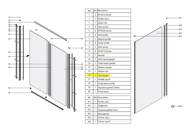

Wij hebben een nieuwe badkamer laten installeren met een SealSkin Contour schuifdeur . Nu gaan echter de bovenwieltjes het begeven lijkt me, maar heb geen idee hoe dat komt, alles hangt recht en is op goede maat.
De vragen:
Wat kan de oorzaak zijn van dit euvel?
Hoe kan ik dit het best herstellen?
Kan je die wieltjes ook ergens los verkrijgen?
SealSkin zelf heeft geen direct contact mogelijkheden zover ik kon vinden. Mijn installateur komt nog langs om e.e.a. te checken maar ben toch wel benieuwd omtrent evt vervolgstappen mocht het niet 1 2 3 te fixen zijn.
Sealskin levert ook losse onderdelen, dus zou even naar de winkel teruggaan waar je dit hebt gekocht (en die het hopelijk voor je geinstalleerd hebben). FYI: Ik was op zoek naar een rubber strip voor een glazen draaideur, die kon zelfs de Gamma gewoon op basis van het typenummer voor me bestellen :)
Als een bedrijf dat voor je gedaan heeft heb je neem ik aan nog garantie, op het product en/of de montage. Dus die zou ik eerst even nazoeken.
Mijn Gamma heeft direct contact met Sealskin. Kon daar zelfs een offerte krijgen voor een douchedeur op maat.

Japser schreef op woensdag 24 april 2024 @ 10:53:
ik weet jouw deurtype niet maar een rondje google laat wel zien dat er iets van onderdelen te bestellen zijn:
https://sanitairstunter.n...che/geleiders-en-runners/

Dank allen voor de feedback! Ik heb ook geen angst dat mijn installateur het niet kan of wil verhelpen en goed om te horen dat het redelijk makkelijk is om aan onderdelen te komen (zelfs via de gamma).

Japser schreef op woensdag 24 april 2024 @ 12:14:
Bij dit soort dingen is het wel aan te raden om een artikelnummer te hebben. Bij sealskin zijn die o.a. te vinden in de handleiding als ik het me goed herinner.
  • Japser
  • Laatst online: 25-11 14:24
Japser
Jeej!
Rukapul schreef op woensdag 24 april 2024 @ 13:16:
Ik heb al e.e.a. opgezocht maar veel verder dan onderstaande kom ik niet qua documentatie.

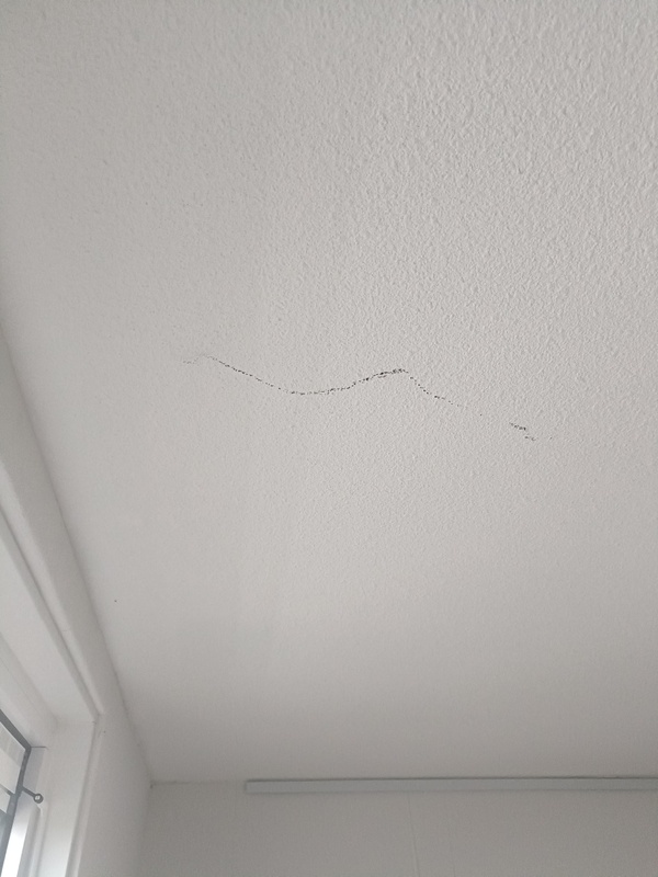

  • Fauna
  • Laatst online: 22:10
Iemand een idee hoe ik dit het beste kan oplossen? Tijdens installatie nieuwe kozijnen is men tegen mijn plafond aangekomen. Ik heb nog niet geprobeerd schoon te maken, heb net een half jaar geleden alles gewit, en ben bang dat ik het alleen maar erger maak.
Ik kan het nog als opleverpuntje bij de aannemer neerleggen, maar misschien is het wel gemakkelijk zelf op te lossen?
Afbeeldingslocatie: https://tweakers.net/i/c5jqN-Y3w91q_pn94AfnVnvn3k8=/x800/filters:strip_icc():strip_exif()/f/image/IP11CRuSGpdkDKLULAAfr6GF.jpg?f=fotoalbum_large

Fauna schreef op woensdag 24 april 2024 @ 14:20:
Met een zachte gum wil het wel eens lukken, als er geen beschadigingen van het plafond zijn.

Veeg erover met een doek, gaat het niet weg pak je de verfroller en rol je eroverheen....

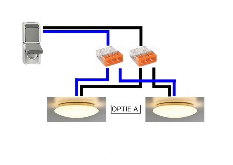

J-East schreef op woensdag 24 april 2024 @ 13:00:
Die begrijp ik even niet. Deze lasklem heb ik in de hand gehad, maar deze zijn toch alleen om te verlengen? Of kan ik op 1 zo'n lasklem een blauwe draad (aanvoer) zetten en 2 blauwe draden (uit). En zo voor elke kleur draad één zo'n lasklem? (en dus bij 3-polige kabel heb ik 3 van zulke lasklemmen nodig?)
De lasklem is hier prima voor te gebruiken.
voorbeeldje uit ander topic:
Afbeeldingslocatie: https://tweakers.net/i/meYY1nrr-tD6V84HsgPMlxUcnsU=/800x/filters:strip_exif()/f/image/ALyI3OumuVAsV0HJc1TyAfrc.webp?f=fotoalbum_large
Waarbij nu je voeding rechtstreeks naar je stopcontact gaat (evt met aardedraad) en die onderbreek je dan en middels een lasklem gaat hij alsnog door naar dat bestaande stopcontact en middels het 3e contact (of 4e/5e bij grotere lasklem) gaat de voeding naar je nieuwe stopcontact.

  • J-East
  • Laatst online: 29-11 16:16
soepah schreef op woensdag 24 april 2024 @ 14:33:
Ik snap 'm, thanks.
Ja dat klopt. Als je van 1 naar 3 draden (vd zelfde kleur!) wilt hebt je 3 4polige lasklemmen nodig.
Blauwe (nul)"voeding"(als in van je meterkast gevoed), in en dan 3 blauwe draden wr naast die dan "uit" zijn. :)
Zelfde met fase en aarde.
Combi maken.
Wel aangeven bij de aannemer en vragen voor tips om het zelf makkelijk op te lossen, met de opmerking dat je anders bij hem terug komt. Maar dat je er vanuit gaat dat hij een makkelijke oplossing heeft.
Tips zijn al gegeven. Meestal kom je met nat puntje van een handdoek ook heel ver. (geen gele doekjes op ruwe ondergrond).
Zo'n wonder spons (melamine spons) doet het waarschijnlijk ook zo weg halen.

Fanatic_FS schreef op woensdag 24 april 2024 @ 14:28:
Ik zou een dun kwastje pakken en alleen het lijntje proberen te verven. Met een roller blijf je het verschil waarschijnlijk duidelijk(er) zien.
Ik heb het nog nooit gedaan, dus ik denk dat ik het wel kan

  • Laatst online: 28-11 07:43
valluik
Probeert ook maar wat
Op een glad plafond heb ik zoiets wel eens weggeschuurd.
Niet te hard/lang schuren, want dan moet je plafondverf en de stuclaag eronder wel ongeveer even wit zijn.

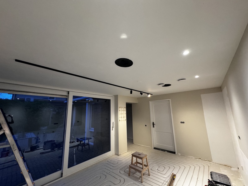

De keuken begint hier inmiddels vorm te krijgen.
Muren en plafond zijn geschilderd en heb net de lichtrail opgehangen:
Afbeeldingslocatie: https://tweakers.net/i/jKGLaDhGz56bvrImC0cXGK_FHyI=/800x/filters:strip_icc():strip_exif()/f/image/trZ1c7mL18exv6jH9BuodWF7.jpg?f=fotoalbum_large
Rail komt van railspot.nl en de kwaliteit voor de prijs is best goed. De rail en lampen voelen echt degelijk, maar de voedingmodule is een stukje plastic dat wel te wensen over laat.
Als je dan 2x2meter metalen rail verbind met 10cm flimsy plastic ertussen en dat aan het plafond moet hangen dan is dat op zijn zachts gezegd uitdagend.
Nu nog wat kozijnen bijwerken en de speakergrills spuiten (zie 2 pagina’s ofzo terug) en dan is het wachten op de vloer (volgende week) en de keuken (de week erna).
Altijd fijn om na weken in de zooi te hebben gezeten nu aan de afwerking te kunnen werken.

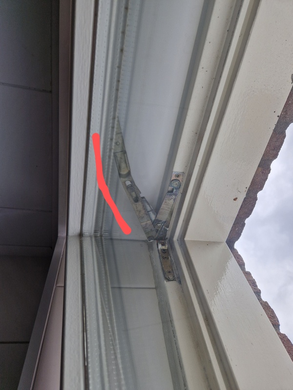

Één van onze draaikiepramen gaat niet meer helemaal dicht. Linksboven lijkt iets het sluiten fysiek tegen te houden. Nu zat ik de scharnieren eens te vergelijken met een draaikiepraam dat wel normaal helemaal sluit, en ik vraag me af of deze knik in het scharnier (van het raam dat linksboven ergens door tegengehouden wordt bij helemaal sluiten) hoort te zitten?
Afbeeldingslocatie: https://tweakers.net/i/GW7E_7nfcS3sFVWg-AojiYCpLaY=/x800/filters:strip_icc():strip_exif()/f/image/h5j8EKNgktuXHaW4NvL3LkEK.jpg?f=fotoalbum_large

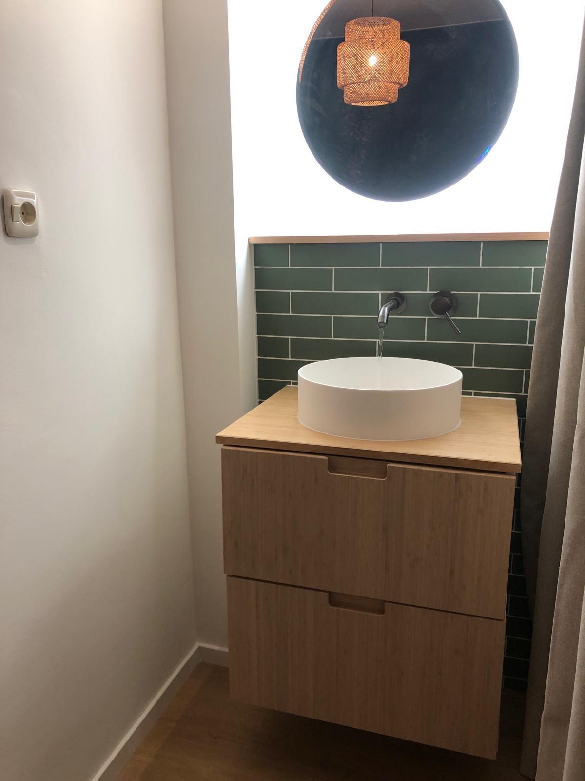

inquestos schreef op zondag 21 april 2024 @ 22:28:
Ik heb een fout gemaakt.
Ik wil een 40mm PP sifon op een 40mm (binnendiameter) PVC hulpstuk aansluiten. PP en PVC kan je niet verlijmen, en ik heb helaas een PVC hulpstuk gekocht zonder manchet. Het zit al in de muur en is betegeld...
Hoe kan ik mijn PP 40mm aansluiten op een PVC (intern 40mm). Ik heb helaas beperkte ruimte (~10cm)
(ik had waarschijnlijk zoiets moeten hebben, maar dat is nu te laat...)
Gelukt met de 90 graden bocht met manchet. Helaas geen foto van gemaakt. Maar hier het eindresultaat :
Afbeeldingslocatie: https://tweakers.net/i/eNtmiXp9nHWap-XVgsJ-xOkTFJA=/full-fit-in/4920x3264/filters:max_bytes(3145728):no_upscale():strip_icc():fill(white):strip_exif()/f/image/3g5H2XY1T02Jdr6PE7yJdanW.jpg?f=user_large
materialen: Een met ledstrips geupgradet oude spiegel, Een 'gehackt' Ikea badmeubel (bamboo frontjes zijn verkleinde keukenfrontjes), waskom, inbouwkraan,https://www.bol.com/nl/nl...8.ProductTitle]afvoerplug, etc. tegels waren 150 euro, badmeubel ook zoiets, en de rest is bij elkaar geschooid/kringloop/aanbiedingsbak bouwmarkt.
Over het algemeen tevreden over het resultaat. Wel jammer dat de ladefrontjes na het ophangen scheefstaan (ik vermoed dat het kastje wat kromtrekt door het bevestigen)
Dit staat in een hoek in de slaapkamer (jaren 30 woning, dus was voorzien van wastafel). Rest van de kamer is ook 'af' (ok, ok, nog 1 plint bevestigen en wat kitten)
Afbeeldingslocatie: https://tweakers.net/i/1qC9gJXSM1wsZjze_dMZl5izIpI=/full-fit-in/4920x3264/filters:max_bytes(3145728):no_upscale():strip_icc():fill(white):strip_exif()/f/image/4Zh77VbOXHiv7k5CVuddImbM.jpg?f=user_large
Fotografie: | Flickr | Hardlopen: Strava PR 5km: 20:26 10km: 44:35 HM 1:39:58

JBS schreef op donderdag 25 april 2024 @ 10:23:
Dit is mij ook wel eens overkomen. Het raam zit nu waarschijnlijk tussen draaien en kiepen in.
Wat bij mij hielp is om het raam te foppen dat je hem dicht doet, terwijl hij nog open staat. Aan de kant van de hendel zit iets van een mechaniekje wat aangeeft 'raam dicht'. Als je dit met de hand indruk terwijl ie open staat, zou je hem in de andere modus kunnen zetten, waardoor je uit de situatie komt.
Hoe dit kan gebeuren weet ik niet precies. Maar je zal waarschijnlijk merken dat je wanneer je draait, het raam ook kiept! Als je je raam nu fopt, dan kan je iig terug.

  • JBS
JBS
EJonk schreef op vrijdag 26 april 2024 @ 09:12:
Had jij ook zo'n knik in het scharnier? De knik zit namelijk volgens mij niet tussen twee onderdelen, maar één deel lijkt verbogen.

einz schreef op vrijdag 26 april 2024 @ 08:04:
Om nog meer verwarring te scheppen, dat is precies het tegenovergestelde wat men in veel gevallen adviseert. In de meeste gevallen is het advies om erboven te ventileren.......
Ik zie in deze opbouw geen ventilatie hoor.
  • ID-College
  • Laatst online: 28-11 23:16
JBS schreef op vrijdag 26 april 2024 @ 09:28:
Klopt inderdaad dat ie tussen kiepen en draaien kan zitten (en soms zit), met het hendeltje lukt het om 'm dan weer in kiep stand te krijgen. Maar het feit dat die knik in het deel van het scharnier zit, verhindert volgens mij dat ie linksboven überhaupt helemaal kan sluiten.
Ik heb kunststof kozijnen (vrij nieuwe) en die heeft geen knik. Daar is het gewoon recht.
Maar dat scharnier is wel heel anders dan de jouwe.. Ik heb maar 1 stuk ijzer wat recht loopt, en bij jou lijken er 3 delen te bestaan om het draaien/kiepen te reguleren..
Gezien hoe het eruit ziet lijkt mij niet dat dit snel buigt (ziet er vrij dik uit). Dat lijkt mij alleen logisch als er een hele flinke klap op is gekomen?
[ Voor 9% gewijzigd door ID-College op 26-04-2024 10:38 ]

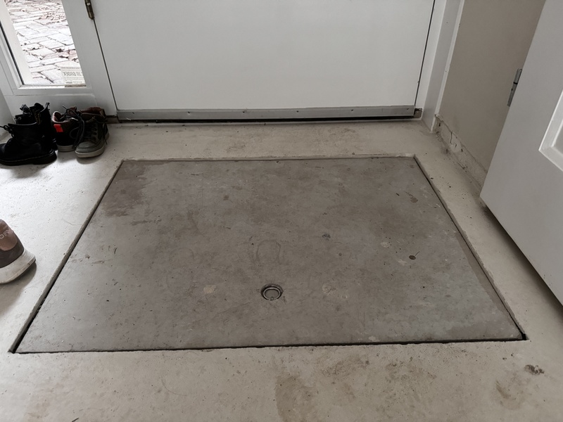

Een nieuwe dag, een nieuwe vraag.
Ik moet het kruipruimte luik iets ophogen ivm de droogloopmat en wilde er eerst een stuk multiplex opleggen, maar het verschil is in de ene hoek 5mm en de andere 9. Al gekeken of hij scheef ligt, maar lijkt niet het geval te zijn.
Zit er nu aan te denken het op te lossen met dunne lagen kurk en dat dan op te bouwen om het gelijk te krijgen.
Iemand anders nog andere tips/ideeen?

JustRob schreef op vrijdag 26 april 2024 @ 18:41:
Egaline? Even de boel goed afplakken waar het niet moet hechten en afkitten en dan gieten. Kan je dan perfect vlak met de rest krijgen(ondergrond ziet er cementachtig uit..).
Of een plaat er op plakken en dan met een bovenfrees er overheen.

@JustRob of de rand waar het luik op ligt iets verhogen en uitvlakken zodat het bestaande luik vlak met de vloer komt te liggen.
Zoals @Franciesco al zegt, pas de rand aan waar je luik op leunt. Dat is veel makkelijker.

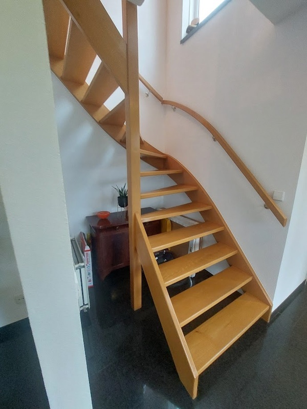

Ik wil een trap gaan dichtmaken. Ik heb gegoogled en lees daar met name dat men een combinatie van lijm/kit en schroeven aanraadt. Een enkele keer is er het advies om stootborden onder spanning te monteren, om kraken te voorkomen. Wie weet raad?
De betreffende trap:
Afbeeldingslocatie: https://tweakers.net/i/0lzVCbttBuTQn1DwS1cAqsTHxdE=/x800/filters:strip_icc():strip_exif()/f/image/4Cg1qU51H7pMp2Yv7FxK4RgM.jpg?f=fotoalbum_large
Idee is dus de trap dicht te maken met multiplex (12mm?) en vervolgens netjes opnieuw te lakken.
[ Voor 18% gewijzigd door MJV op 27-04-2024 07:50 ]
  • monkey7
  • Laatst online: 06:05
MJV schreef op zaterdag 27 april 2024 @ 07:29:
MDF wordt ook nog wel eens gebruikt, maar 12mm multiplex is inderdaad de beste oplossing. Wel goed vullen schuren op de kopse kanten als je echt een nette afwerking wil.
Betreft lijmen, kitten, spanning: n=1, maar kitten heb ik niet gedaan. Ik heb met drie, vier schroeven per 'naad' gewerkt en de diagonale schroeven naar de bovenliggende treden er als laatste in gedraaid, ondertussen met de ander arm tegen de onderliggende trede duwen. Geen kraakje te horen.
Iets van armaflex tape gebruiken om de rand waar het luik invalt iets uit te vlakken?

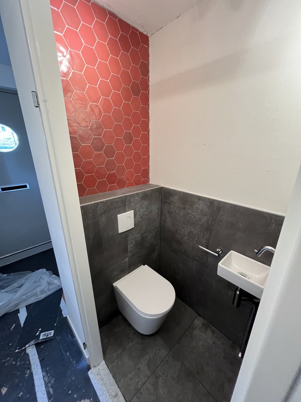

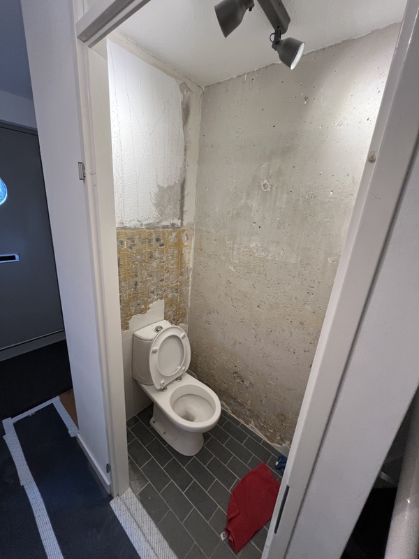

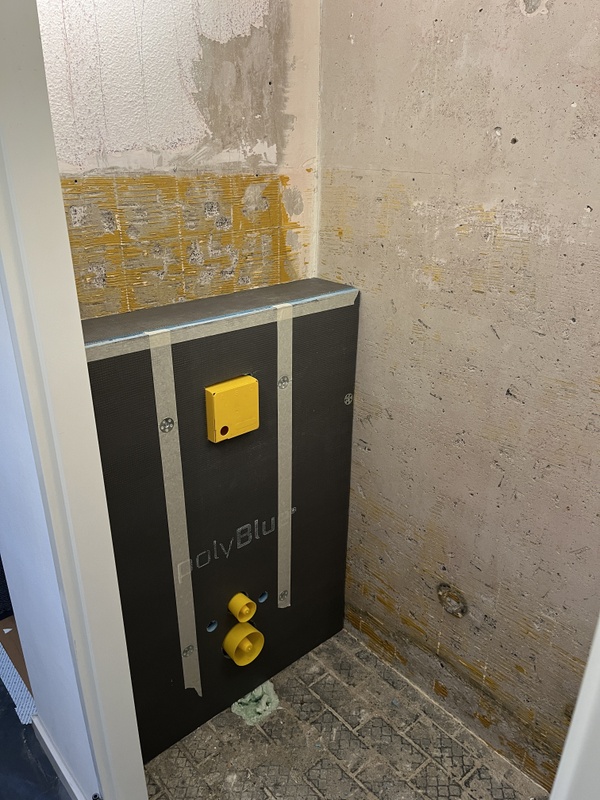

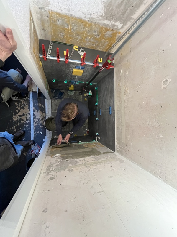

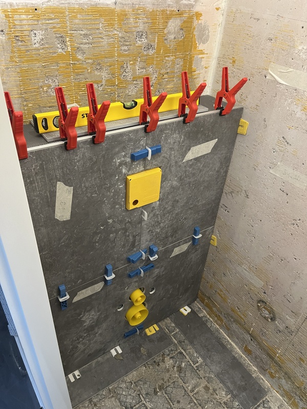

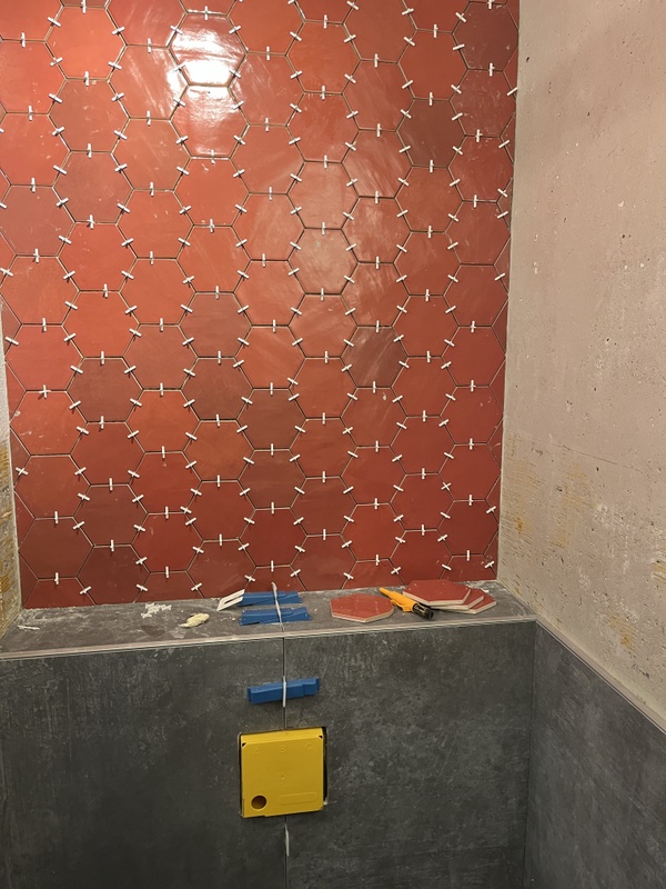

Ik ben ook een paar dagen wezen knutselen. De bedoeling was om beide toiletten in huis deze week aan te pakken maar vorige week zaterdag kreeg ik buikgriep dus heb er tot maandag afgelegen. Toen besloten om er één te doen. De ander komt over een maandje wel ofzo.
Weer veel van geleerd, maar was uiteindelijk een leuke klus. Wat ik hier verkeerd gedaan heb kan ik boven op een andere manier verkeerd doen :+
Een echte voor-foto heb ik niet, maar tijdens de sloop:
Afbeeldingslocatie: https://tweakers.net/i/mbKb3nMcuVN77FkzfhkmkXJ2njo=/x800/filters:strip_icc():strip_exif()/f/image/y69V77PQMSaa6sUpPntTmh5q.jpg?f=fotoalbum_large
Oude pot zat los, geheel was gedateerd.
Verder:
Afbeeldingslocatie: https://tweakers.net/i/PZjWbwxaOCFK-kgaqJq3VKnRRMQ=/x800/filters:strip_icc():strip_exif()/f/image/hiVw0577bLk4rekGvLpD7rxl.jpg?f=fotoalbum_large
Afbeeldingslocatie: https://tweakers.net/i/xhDKtc2I0hPl0pMorYQ4hgARIL8=/x800/filters:strip_icc():strip_exif()/f/image/42DHpKzZqBa7qJAGH6oYBJHS.jpg?f=fotoalbum_large
Afbeeldingslocatie: https://tweakers.net/i/09XT-v88QAkPeTSvX5mJXPUyln8=/x800/filters:strip_icc():strip_exif()/f/image/ET3xpt2VdUQNvV0ZDzWy00wq.jpg?f=fotoalbum_large
Afbeeldingslocatie: https://tweakers.net/i/5uAbndAAsWX-d7JbJuwrpHBjbf0=/x800/filters:strip_icc():strip_exif()/f/image/L9bZiE7q14WBuuxme3vgfR02.jpg?f=fotoalbum_large
Afbeeldingslocatie: https://tweakers.net/i/3hQB4OWT8_VhLFaN2vCCCq-DDtw=/x800/filters:strip_icc():strip_exif()/f/image/PrVQ4znaZKo3ETZlGUauAcDr.jpg?f=fotoalbum_large
Morgen nog even nalopen. Wanden boven de tegels moeten nog afgestucced worden, maar dat regel ik komende dagen wel.
Dat buikgriepje heeft flink roet in het eten gestrooid, maar desalniettemin tevreden voor de eerste keer.
  • Zwartoog
  • Laatst online: 22:00
@Pixeltje Heel netjes! Maar goed dat je al buikgriep kreeg vóórdat je beide WC's had gesloopt :P
  • Pixeltje
  • Laatst online: 19:46
Pixeltje
Woo-woohoo!
Zwartoog schreef op zaterdag 27 april 2024 @ 21:26:
Ik had een dixi staan om het gemis aan toiletten op te vangen maar ben blij dat ik daar niet ziek op heb hoeven zitten inderdaad.

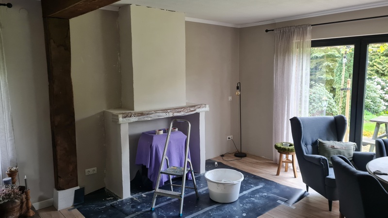

  • Analamoebe
  • Registratie: Oktober 2021
  • Laatst online: 27-11 14:23

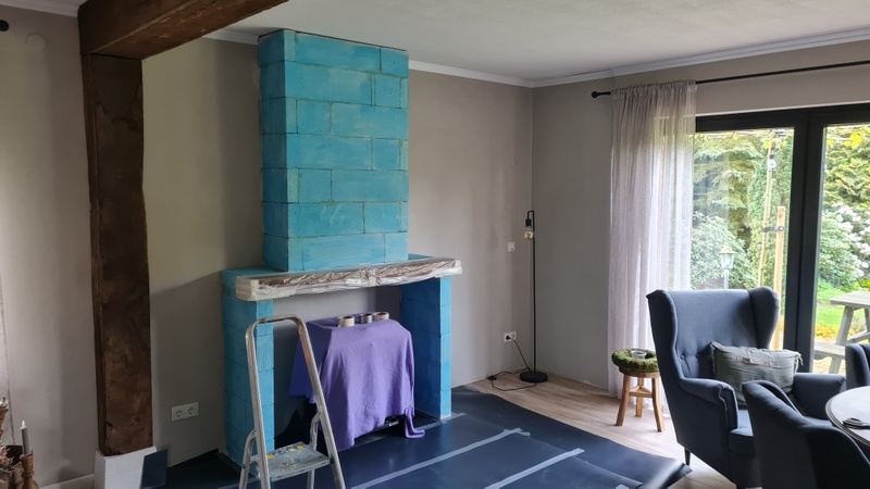

Zo, gisteren de schouw gestuct, beetje grof niet te strak zodat het bij de rest past.
Nu mooi een paar dagen drogen, dan een beetje schuren en krijtverf erop.
De regering blij, ik blij :)
Hier is dat opgelost door een stuk vloerbedekking tussen luik en droogloopmat. Dus eigenlijk twee lagen mat. Door het gewicht van de droogloopmat egaliseert dat vrij redelijk daar waar het nodig is.
Overigens haal je een droogloopmat gewoon per meter bij de bouwmarkt :)
Mocht je het issue anders op willen lossen: gewoon een rubber stootdopje van een paar mm dikte onderop het luik plakken in de juiste hoek.

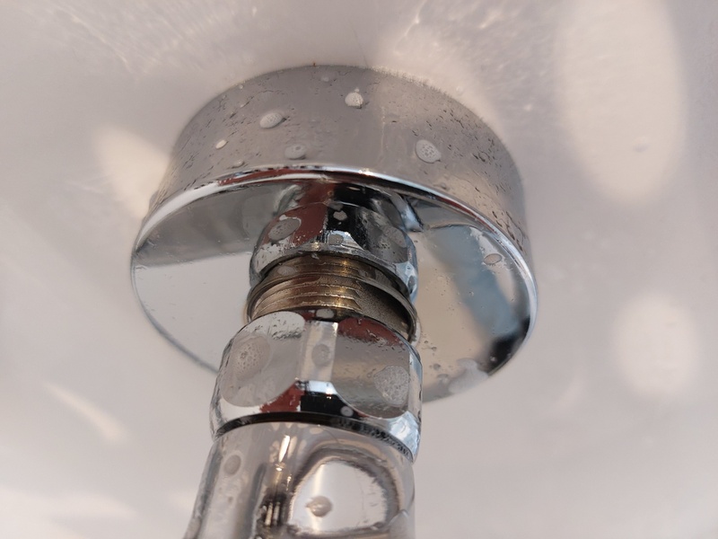

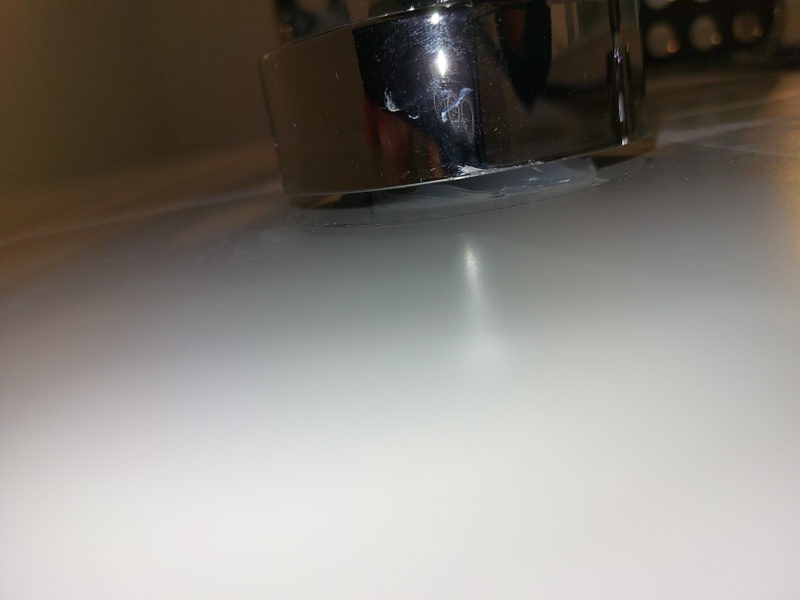

De loodgieter heeft een kraan geplaatst. Er kan zo echter water in het rozet komen en het lijkt alsof het rozet vast zit aan de tegels, waardoor het water er ook niet uit kan aan de onderkant. Geen idee wat hij heeft gedaan. Is dit normaal?
Achter de tegels zit een cementvezelplaat en daarachter een holle ruimte. Kan er zo geen water achter de tegels komen?
Moet ik gewoon ff de rozetten loswrikken (zitten die gelijmd :? )? en controleren of de doorvoer waterdicht is?
De relatie met de loodgieter is niet meer zo goed... vandaar dat ik het hier vraag.

MWDKing schreef op zondag 28 april 2024 @ 14:56:
Rozet zit geschroefd. Als het een fatsoenlijke loodgieter is dan heeft hij de kraan onder de rozet afgekit en daarna de rozet er overheen gedraaid.
Tegen de klok in proberen te draaien, dan komt hij naar voren.

LED-Maniak schreef op zondag 28 april 2024 @ 15:02:
Thx, er zit idd kit achter. Maar loopt dan alsnog vol met water toch? Zal ik een gaatje onderin het roset maken of moet ik me geen zorgen maken?
Afbeeldingslocatie: https://tweakers.net/i/EM9uwJ1-sGcmr4tReth0QTnOUro=/800x/filters:strip_icc():strip_exif()/f/image/XIw5bYR5DXQepRKRYz4OqROe.jpg?f=fotoalbum_large
  • LED-Maniak
  • Laatst online: 00:04
MWDKing schreef op zondag 28 april 2024 @ 15:51:
Zo wordt het altijd gedaan. Als de kit goed is aangebracht dan zou ik mij nergens zorgen om maken.
Ik heb dit twee jaar geleden gedaan.
Ik heb hiervoor 12mm multiplex gebruikt en alles gekit en geschroefd.
de stootborden op de achterkant van de treden vastgezet en tegen de onderkant van elke trede een latje geschroefd waar het stootbord ook op komt.
tip van flip; de treden zijn allemaal even hoog. je kan het multiplex bij de bouwhandel dus alvast op hoogte laten zagen.

spank_mojoo schreef op maandag 29 april 2024 @ 11:41:
Aan 1! Kant even de afgeronde kantenfrees er langs halen voordat je ze er tegen aan schroeft.
Andere drie zitten tegen de trap op dus die hoeven niet.
Vind je hoofd fijn mocht je er tegen aan botsen.... :+

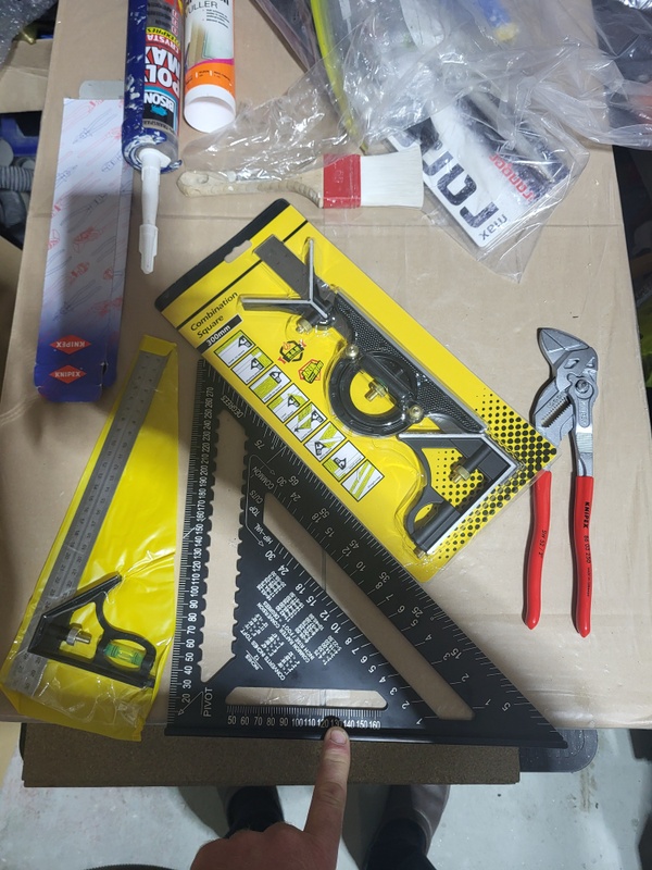

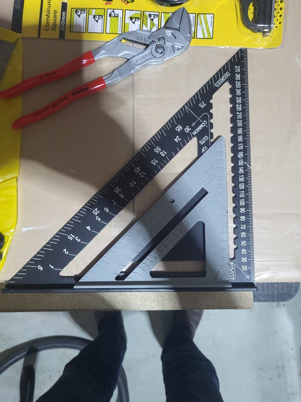

Ik had een nieuwe methode "gevonden", vrouwen doen dit al veel langer :X , alvast lijstjes hebben met hebbendingetjes en als je iets moet bestellen dat je nodig hebt en je moet aanvullen voor gratis verzending dan voeg je die dingetjes toe. Valt t minder op...... O-) 8)
Dus bij deze mn hebbedingetjes.
Temu is de nieuwe aliexpres.
Speedsquare, verstelbare winkelhaak, zelfde maar dan met hoekinstelling en 45 graden beugel.
En een digitale level graden meter.....
Oja ik moest tegel repaircomposiet kopen voor de badcel..... :Y
Afbeeldingslocatie: https://tweakers.net/i/8thC8GakrmZciZ5dyyoFher-7Uk=/x800/filters:strip_icc():strip_exif()/f/image/0eolkNrqwIENLlD81JjqXckv.jpg?f=fotoalbum_large
Die speedsquare is eh groot. Wel fijn overigens. ( * copykat kan nog een middenmaatje "klaarzetten"... )
Dit was welke ik eerst had.
Afbeeldingslocatie: https://tweakers.net/i/7MgK1H4B3P9N5eesZm5zEU26Dmg=/x800/filters:strip_icc():strip_exif()/f/image/jp5qMSNLqVOSIKQrcEfSWuyE.jpg?f=fotoalbum_large
Ook handig als je meer wilt dan even haaks je zaag er langs halen .... :)
Oh enne knipex sleuteltang was aantrekkelijk geprijst....
Dus mee besteld met de waterfilters voor de espressomachine...... 5 euro korting er boven op van meneer Bezos...
En t werkt.....
Financiële afdeling had niks door... O-) *O* :+
Als het luik zelf recht is: niet het luik aan de bovenkant opvullen, maar aan de onderkant danwel op het profiel..
