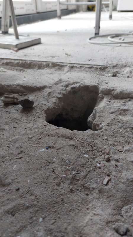

  • Justevo
  • Laatst online: 20:50
Hoe zou ik onderstaand gat kunnen fixen zonder de kruipruimte in de moeten? Er wordt over een paar weken geegaliseerd omdat de smeerlaag vervangen moest worden om in te ferzen. Er staat 30/40cm water in de kruipruimte dus ik ben op zoek naar een oplossing vanaf boven.
Afbeeldingslocatie: https://tweakers.net/i/phsHgkySM5GuAWyTUnLNhPLsRTs=/x800/filters:strip_icc():strip_exif()/f/image/IwzsIFyKj0ibFXqyuEiULpNu.jpg?f=fotoalbum_large
Afbeeldingslocatie: https://tweakers.net/i/_tPntc8tMcNOhU81bRIsS2-EkZM=/x800/filters:strip_icc():strip_exif()/f/image/HwTepP0MVDBQaco7kEp6YAnw.jpg?f=fotoalbum_large

Justevo schreef op maandag 22 april 2024 @ 13:21:
Er lijken ook behoorlijke hoogteverschillen te zitten eromheen. Weet je zeker dat er alleen geëgaliseerd kan worden? Lijkt mij dat er misschien nog wel een deel aangesmeerd moet worden.
Hoe groot is het gat en hoe dik is het? Kun je er een plank/stuk plaatmateriaal met hightack er doorheen wurmen en vastplakken? Dan beetje lijmpur rondom om de plank extra vast te plakken en dan volstorten. Misschien ook proberen wat staal erin te krijgen. Eromheen van de dekvloer wat extra weghalen zodat het staal daar op kan rusten.
Dit is wat er bij mij opkomt.
Pur er in douwen, heb ik hier onlangs ook gedaan (ok, gat was iets kleiner), maar toch. Wel zo laag beginnen, misschien even kijken of je iets van een klein plankje ofzo zo laag mogelijk erin kan klemmen zodat de pur iets heeft om aan te hechten. En dan bovenaan netjes vlak afsnijden als het uitgehard is.
Plankje op maat zagen met de breedte van het gat. Plastic touwtje om het midden van het plankje heen binden (Plastic rot niet weg met een gaatje in de vloer tot gevolg) . Plankje door het gat duwen. Touwtje aantrekken en strak vastbinden aan een schraag die je over het gat kan zetten (stoel kan ook). Gat dichtsmeren met zand-cement of beton. Niet te dun, het moet niet weglopen.

Mjier schreef op maandag 22 april 2024 @ 14:07:
Dan zou ik het gat éérst een beetje taps/conisch maken zodat de cementprop een beetje conisch word anders kan je een keer verrast worden met een "zinkhole".

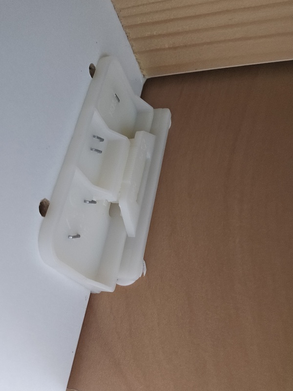

  • Robbie T
  • Laatst online: 18:59
Afbeeldingslocatie: https://tweakers.net/i/8elQmfVNXSQphiOJnaDQz_oHUMU=/x800/filters:strip_icc():strip_exif()/f/image/Wd2EGovG3X7hrp1Nnx3d39w8.jpg?f=fotoalbum_large
Ik heb in mijn (huur)woning een keuken van Bruynzeel. Bij de gootsteen zit een ladefront (zonder handgreep, geen echte lade) welke bevestigd is op bovenstaande manier. Ik wil dit ladefront graag iets laten zakken maar kan ontdekken hoe dit nou precies vast zit.
Ik kan er natuurlijk een kogelsnapper op zetten maar wat niet nodig is, is niet nodig :-)

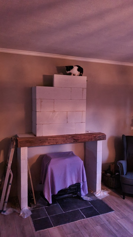

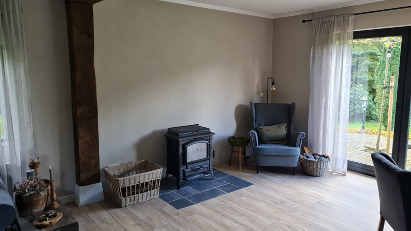

  • Analamoebe
  • Registratie: Oktober 2021
  • Laatst online: 27-11 14:23
Aangezien het weer de afgelopen tijd niet ideaal was om buiten te werken, binnen maar een projectje opgestart, de schouw om de kachel...

Robbie T schreef op dinsdag 23 april 2024 @ 12:48:
Dat onderdeel zit er gewoon op geniet, dus die eraf halen en met wat schroefjes op de goede plek monteren.
Je kan ook met keku beslag aan de gang gaan.
  • Fraggert
Fraggert
Whiskey Tango Foxtrot
Analamoebe schreef op dinsdag 23 april 2024 @ 14:00:
Dát is een mooi stuk hout _/-\o_ knap gedaan man. sfeervol d:)b
  • dragonhaertt
  • Laatst online: 22:23
dragonhaertt
@_'.'
Lastig om te zien aangezien we hier niet weten wat onder en boven is.
Zo te zien zit er een 'ratel' mechanisme waarmee het front naar links en rechts bewogen kan worden?
Het plastic deel zit in het kastje geniet en aan de ladefront geplakt.
Als je de hoogte wil wijzigen kan je de nietjes lostrekken, een shim ertussen en weer vastnieten/schroeven/spijkeren?

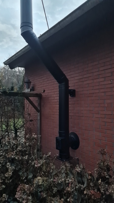

@Analamoebe, wat voor een kachel is dat en moet er niet nog een schoorsteen op?
  • Jannibal23
  • Laatst online: 20:54
Die zal door de zijmuur gaan neem ik aan?

  • Robbie T
dragonhaertt schreef op dinsdag 23 april 2024 @ 14:51:
Nog eens geprobeerd en na toepassen van wat bruut geweld alsnog beweging in gekregen. Inderdaad een ratelmechanisme waarmee ik het frontje naar onder of boven kan stellen.

  • Analamoebe
Jolke schreef op dinsdag 23 april 2024 @ 15:10:
Dat is een La Nordica Isetta con cerchi EVO 4.0 en die heeft een achteruitlaat :)

  • Analamoebe
Fraggert schreef op dinsdag 23 april 2024 @ 14:47:
Dank! Mooie eiken balk van een oude boerderij hier een kilometer van huis. Heb nog een soortgelijke eiken balk die tegen het plafond in de nog te verbouwen badkamer komt :9
  • decipherer
  • Laatst online: 20:39
ViezeVis schreef op dinsdag 23 april 2024 @ 18:58:
Hey allen,
Een vraag. We gaan de badkamer verbouwen. Maar onze installateur geeft aan dat hij heel sterk afraad om in de dragende muur een groot gat te maken van zeker 40x12x7 cm (hoogte x breedte x diepte) voor de inbouwkraan. Vermoedelijk moet dat gat groter omdat het leidingwerk er ook in moet passen en de bochten moet kunnen maken. Bovendien moet het leidingwerk ook op 7 cm diepte gefreesd worden omdat de leidingen ook 7cm diep liggen op de inbouw mengkraan. Hij raadt het af omdat de buitenwand maar 9 à 9,5 cm diep is en de kans bestaat dat je er doorheen gaat. De spouw is geïsoleerd denk ik (huis uit 2009), maar voor de constructie betwijfel ik of het inderdaad wel of niet handig is.
Alternatief is dat de douchekop uit het plafond komt en de mengkraan aan de andere kant geplaatst wordt in een cellenbeton/kalkzandsteen wandje. Dan blijft de douchekop op dezelfde plek maar alleen de handdouche en knoppen komen bij de inloop.
/edit
moeten hiervoor ook een speciaal bedrijf laten komen à €250 ex, gaat buiten tegelzetter en installateur om.
[Afbeelding][Afbeelding]
Is je spouw geisoleerd met een harde plaat (bv pir) of een zachte (bv steenwol). Zeker bij een harde plaat zou ik er niet zo bang voor zijn. Een latei zoals hierboven genoemd is echt niet nodig voor zo’n klein gat
Moet het gat wel echt 7 cm diep? Er komen ook nog tegels voor neem ik aan, misschien kom je er met een gat van 6 diep?
Ik heb laatst een inbouwbox voor een airco in een bestaande muur gemaakt, dat gat was ook ongeveer zo diep. Even wat werk om het met beleid te doen en het is geen probleem. Je moet natuurlijk niet als een gek staan hakken, dan ga je er geheid doorheen..
Afbeeldingslocatie: https://tweakers.net/i/xeTeb_rd4dmOLFRo_UaNDhLfNnM=/x800/filters:strip_icc():strip_exif()/f/image/8gHMer6cja7dtl3KpZyapDw4.jpg?f=fotoalbum_large

  • Zwartoog
  • Laatst online: 22:00
Analamoebe schreef op dinsdag 23 april 2024 @ 20:53:
Maar als je al een acheruitlaat hebt, waarom bouw je er dan een stuk schoorsteen op (laatste foto, waar je kat op zit)? :?
  • Analamoebe
Zwartoog schreef op dinsdag 23 april 2024 @ 22:52:
Omdat we dat mooi vinden :P
