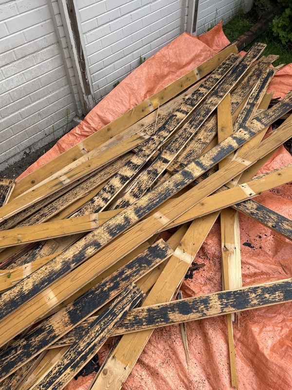

Mag in de bouw en sloop container ook het dakbeschot waar bitumen op gezeten heeft ? Er blijven natuurlijk altijd delen over van het plakken. Of moet dat ook apart bij een dakleer container ?Afbeeldingslocatie: https://tweakers.net/i/rx2C7tXM1V_FZHE9Z73KgVjfgYM=/x800/filters:strip_icc():strip_exif()/f/image/XXsG3xZserXL9mPiAgvP3nTB.jpg?f=fotoalbum_large
[ Voor 50% gewijzigd door Waypoint op 20-04-2024 09:41 ]
  • 8088
8088
NaN
Waypoint schreef op zaterdag 20 april 2024 @ 09:40:
Het lijkt me van wel, want het bitumen op het hout kan niet hergebruikt worden en hout in een bouw- en sloopafvalcontainer hoeft (meestal) niet schoon te zijn.

Ik heb een stapel onbehandeld vurenhout van een aantal pallets onder een zeiltje liggen buiten en met dit weer is het toch aardig vochtig geworden. Er zitten her en der wat zwarte spikkels op van de schimmel denk ik. Van dit hout wil ik een frame maken voor een tussenwand in de schuur met isolatie tussen. Het is een wat langdurig project, dus tegen de tijd dat ik aan de isolatie en afwerking met osb/underlayment toekom heeft het hout al zeker een paar weken in de schuur gelegen/gestaan, als zijnde het open frame. Zouden die schimmelplekken dan nog een probleem zijn? Of is het hout tegen die tijd al lang genoeg in een drogere omgeving gelucht zodat het wel goed is zo?

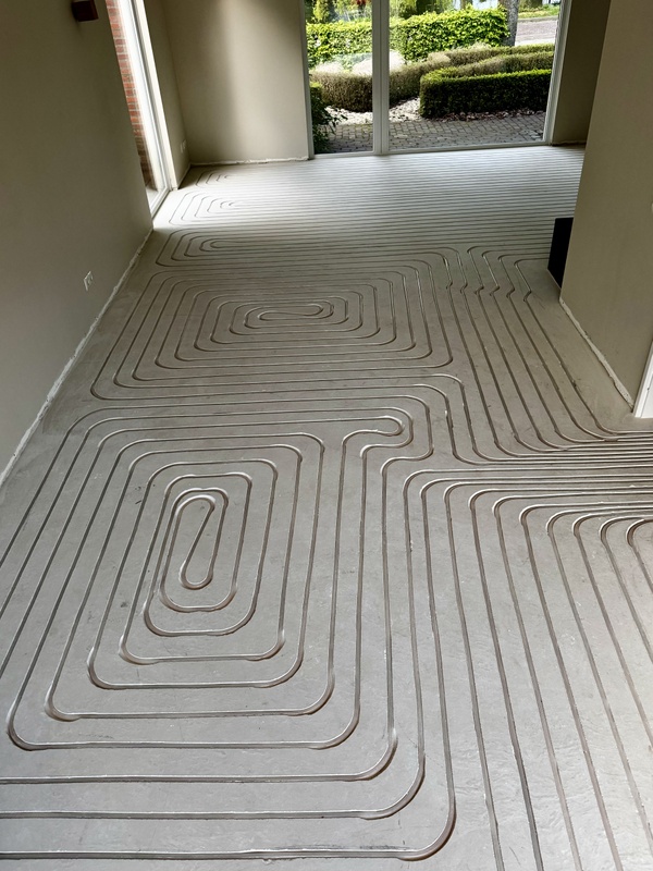

Eerdaags krijg ik vloerverwaming, isolatie in de kruipruimte wordt via tonzon zakken. Nu bestaat mijn vloer uit kanaalplaten. BIj het kruipruimte luik kan ik de kanalen in zien. Het lijkt erop dat de kanalen aan de zijkanten niet echt goed dicht gemaakt zijn.(bouwjaar 1975) Is het slim om vanaf boven gaten te boren dichtbij de muur en het kanaal vol pur te spuiten? Om zo warmte lekkage te verminderen.
Ook tips qua geschikt PUR schuim, iets wat flink uitzet maar niet teveel wegloopt is het beste denk ik.
Boor liever van boven dan van onder ivm de sterkte van de constructie. Heb nu de vloer eruit dus dit zou het moment zijn om dat te doen.
  • Yaksa
  • Laatst online: 29-09 22:49
RobNemoo schreef op zaterdag 20 april 2024 @ 18:28:
Schimmel is een (soort van) plant en heeft vocht nodig om te overleven.
Wanneer het hout is opgedroogd dan kun je het er zo afborstelen.

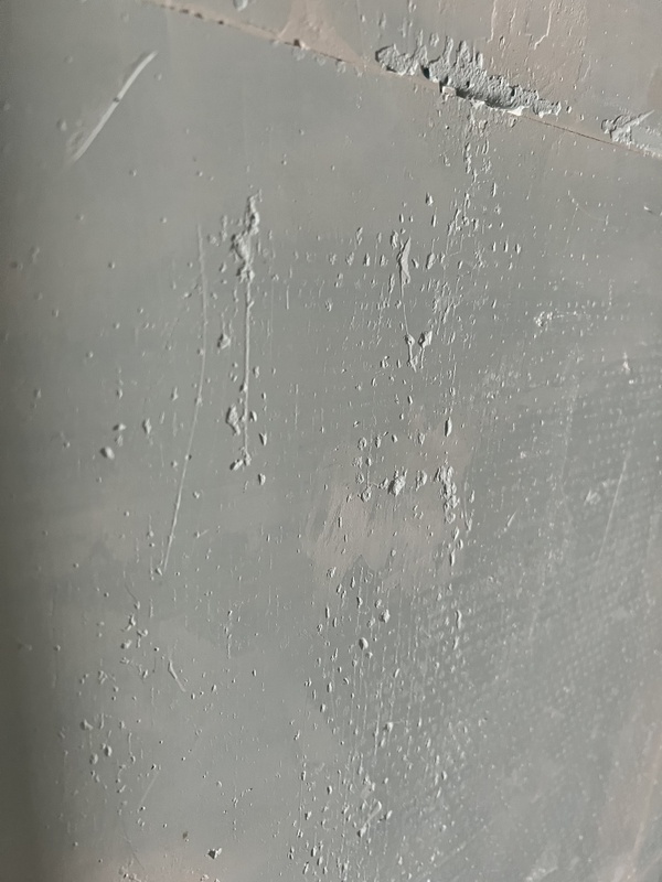

Op de overloop wil ik de muren opnieuw gaan doen. Er zat van dat glas weefsel behang. Dat heb ik eraf gehaald. Ik wil het waarschijnlijk gaan behangen (of met een deco behang of glas vlies en daarna verfen. Zelf stucen lijkt mij geen optie.
Waarmee zou ik de muur enigszins glad / netter kunnen maken. Een pleisterlaag? Of iets anders?
Zie foto’s voor hoe de muur er nu uitziet.
Afbeeldingslocatie: https://tweakers.net/i/3enMVb46OLiHUaw2I4bZhsIBrG8=/x800/filters:strip_icc():strip_exif()/f/image/7XC8vG9tMkjXnGQEN8XdvpyB.jpg?f=fotoalbum_large
Afbeeldingslocatie: https://tweakers.net/i/_ISWiLmRIYmuVQflPD0ifg68lJw=/x800/filters:strip_icc():strip_exif()/f/image/yd6oFdvObFJOE5gS7dgXv5rf.jpg?f=fotoalbum_large
Afbeeldingslocatie: https://tweakers.net/i/7HwS9kOneVfsmH9olqFVSqv-Sdw=/x800/filters:strip_icc():strip_exif()/f/image/3LthSdPa6ijbI24HajP7Slzq.jpg?f=fotoalbum_large
  • hpmkruit
  • Laatst online: 29-11 19:12
ione schreef op zondag 21 april 2024 @ 09:00:
Laagje fix&finish eroverheen trekken
  • Jrz
  • Laatst online: 08:09
Jrz
Schuren en alle oneffenheden plamuren. Geen ingewikkelde dingen nodig

  • ione
hpmkruit schreef op zondag 21 april 2024 @ 09:26:
En dan eerst de (wat grotere) gaten vullen met een vulmiddel of vult F&F dat ook?
  • sweetdude
  • Laatst online: 29-11 16:59
Zo te zien heb je de reden gevonden waarom er glasvliesbehang opzat. Ze hebben trouwens ook gewoon glad vliesbehang. Als je het een beetje net plakt en latex erop zet. ziet het eruit als stucwerk.
  • MarcoC
  • Laatst online: 28-11 23:54
sweetdude schreef op zondag 21 april 2024 @ 11:46:
Idd, eerst gladmaken en schuren en dan 150 gram renovlies erop.
  • ione
Ja dat was ook een van mij opties. Om er glas vlies op te doen en dan latexen. Maar voordat ik de renovlies erop doe moet ik dan wel eerst een pleisterlaagje doen?

Samoht93 schreef op zaterdag 20 april 2024 @ 20:10:
Ik weet niet of je de aansluitingen vanuit de kruipruimte kan dichtpurren (lees ook goed de waarschuwingen in hier en hier, heb het zelf van onderen gedaan (bj 1979)), wat ik je wel kan vertellen is dat de PUR die uit een purpistool komt veel minder uitzet dan die uit een spuitbus (plus veel beter regelbaar), dus dat kan wellicht een uitkomst zijn.

  • hpmkruit
ione schreef op zondag 21 april 2024 @ 11:12:
Gaten dieper dan 2-3mm opvullen met iets als rotband. Dan evt vlakschuren en kleine oneffenheden vullen met fix&finish. Dat is voldoende om geen lijnen door je renovlies / glasvezelbehang te zien.

  • Samoht93
  • Laatst online: 20:39
FL_ schreef op zondag 21 april 2024 @ 20:53:
Kan niet bij de openingen vanuit de kruipruimte maar kan wel van onderen boren. Maar als ik toch moet boren doe ik dat liever van boven. Stuk makkelijker met ventileren en je verzwakt de vloer minder lijkt me?
Met een purpistool is idd een betere optie dan een losse bus.

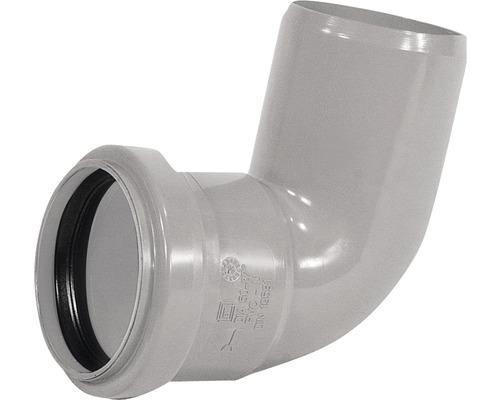

inquestos
Ik heb een fout gemaakt.
Ik wil een 40mm PP sifon op een 40mm (binnendiameter) PVC hulpstuk aansluiten. PP en PVC kan je niet verlijmen, en ik heb helaas een PVC hulpstuk gekocht zonder manchet. Het zit al in de muur en is betegeld...
Afbeeldingslocatie: https://d2fb1ew6v6wv87.cloudfront.net/products/2026420/s01/424x424/origin.webp
Hoe kan ik mijn PP 40mm aansluiten op een PVC (intern 40mm). Ik heb helaas beperkte ruimte (~10cm)
(ik had waarschijnlijk zoiets moeten hebben, maar dat is nu te laat...)
