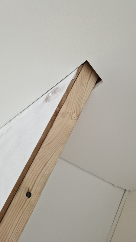

_ferry_ schreef op dinsdag 9 april 2024 @ 16:28:
Vandaag de naden dichtgezet en hoeklijsten geplaatst.
Ik twijfel nog een beetje of ik de gipskartonplaat nog moet voorbehandelen voordat ik het afwerk. De naden doe ik met uniflott, maar rond de stuclijst wou ik gewoon fix & finish gebruiken.
In theorie zou er dan nog een voorstrijk op moeten, maar zou het zin hebben? Het is tenslotte een dunne laag, en er zijn ook mensen die voegen dichtzetten met fix & finish.
gewoon de naden voegen en nog meet steenwolband, om scheuren te voorkomen.
Dit moet je nooit niet doen, gewoon altijd doen.

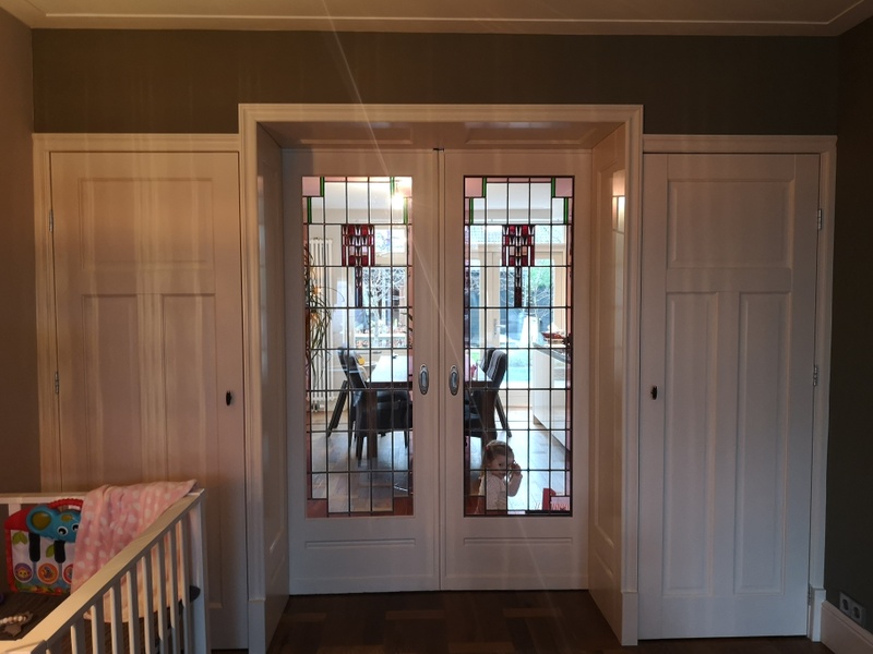

fjux schreef op dinsdag 9 april 2024 @ 10:03:
Allen,
Ik ben benieuwd naar jullie mening over een bepaald punt.
wij zitten op dit moment midden in verbouwing en zitten met de volgende situatie:
We hebben mooie en suite deuren met onderrail. Dit is nu allemaal gedemonteerd voor de vloerverwarming en pvc vloer die hier overheen komt.
Voor terugplaatsen willen we graag alleen de rail terug hebben (geen drempels)
Nu dachten we in eerste instantie om de huidige rail terug te plaatsen, echter zitten hier schroefgaten wat niet meer te gebruiken is ivm vloerverwarming (rail wordt gelijmd), en dat lijkt ons niet echt mooi er uit zien met gaten er in.
Echter als ik zoek naar nieuwe rails kom ik alleen maar op RVS of messing uit, op dit moment hebben wij een oude zwarte rail, echter heb ik geen flauw idee welk materiaal dat is, ik kan het nergens vinden.
Volgens mij verkleurt messing wel maar of dat ook zwart wordt?
we zaten als alternatief ook nog te denken om anders schroeven af te slijpen en de koppen op de oude rail te lijmen, maar of dat echt iets gaat worden weet ik niet....
Hebben jullie nog ideeën?
Wij hebben de deuren ook opgehangen.
Ik heb een rail gebruikt voor schuifdeuren uit de jachtbouw. (die dus niet te koop is)
Maar je zou een rail kunnen gebruiken van winkelschuifdeuren als je hetzelfde idee wilt hebben.
Als je 1 deur opent/sluit gaat de andere deur mee door de riem die in de rail zit.
Dat vind ik zelf wel echt een gigantisch pluspunt.

FRANQ schreef op donderdag 11 april 2024 @ 08:28:
Dit is inderdaad wel een mooie oplossing, alleen gok ik dat dit best een dure aanpassing is. dat icm de rest van onze verbouwing gaat het hem niet worden.
op dit moment zijn we van plan om de oude zwarte rail op te poetsen en deze terug te plaatsen.
Gelukkig hebben ze rekening gehouden met de rails tijdens het vrezen voor de vloerverwarming en is er maar 1 schroefpunt dat niet kan.
Mochten we het zwarte metaal toch zat zijn kan er altijd nog een nieuwe messing rail in.
Je hebt je dochter op foto 2 niet geblurred en op foto 3 wel. Mogelijk wil je dat nog even aanpassen
*sowieso

fjux schreef op donderdag 11 april 2024 @ 08:32:
Als er maar 1 schroefpunt is wat niet kan, dan kan je die schroefkop afslijpen en in de rail plakken.
Een onderrail heeft ook wel wat vind ik, het is dan toch origineel.

theduke1989 schreef op donderdag 11 april 2024 @ 07:44:
Die op de kopse kant? Dan krijg je dus een paar mm hoogteverschil, als ik dat weg wil smeren zonder zichtbaar te zijn (en risico op vezels die er doorheen prikken) kan ik net zo goed stucplaat pakken en het hele plafond afsmeren. Of zie ik dat verkeerd?
Op de slaapkamers heb ik de kopse kant ook zo gedaan, daar hangt het zelfs aan houten balken ipv beton, en daar zijn geen barsten in gekomen. Dus ik heb er op zich wel vertrouwen in. Mits de plaat dus goede steun heeft vanaf de achterzijde.
en eerlijk is eerlijk, een haarscheurtje in het plafond gaat later ook niet echt opvallen, het spachtelputz was factor 100 lelijker
De hoek is iig straks afgemeerd met f&f, vandaag alles schuren en dan de uniflott finisher er overheen. En dan de boel maar eens ontruimen om de muren en plafond te kunnen voorstrijken en verven :P

We hebben afgelopen september een dakkapel laten installeren op zolder. Nu steken daar aan weerszijde twee balken die de dakkapel opvangen nog door en deze wil ik afwerken zie de foto hieronder.
Hebben jullie tips of tricks hoe dit het beste te doen? De plaat die tegen de balk zit is niet exact egaal met de balk wellicht dat ik die nog afschuur of afstrijk met iets / een lat tegenaan lijm. verder een afdeklijst tegen het plafond die over het gat heen past en langs het hele plafond loopt?
Afbeeldingslocatie: https://tweakers.net/i/As9UGTJZh3kfkF32KeoPg57uwzg=/x800/filters:strip_icc():strip_exif()/f/image/8yYLCdHmxftGvSsEhF4ZPbCQ.jpg?f=fotoalbum_large
  • Jannibal23
  • Laatst online: 29-11 20:54
Plafondplint/afwerklijst? Die heb je in allerlei soorten en maten. Met tierelantijntjes tot gewoon een rechte lat.

Fugitive2008 schreef op zaterdag 13 april 2024 @ 13:37:
Of de balken mooi kaal schuren en goed inolieen voor wat meer constrast!

  • Laatst online: 09:16
Jannibal23 schreef op zaterdag 13 april 2024 @ 18:27:
Ja zoek eigenlijk een lat met 1( vd 4 ) afgeronde kant maar die kan ik pvd niet vinden.

Bij ons is een dakkapel geplaatst waardoor het knieschot naar achter verplaatst kan worden, maar van de oude tot de nieuwe plek van het knieschot zit geen cementdekvloer. Ik ga deze zelf aanhelen. Wel heb ik een vraag voor de zekerheid: Ik heb een 'bekisting' gemaakt van houten balken waar ik tegen aan kan storten en af kan reien. Moet ik deze verder nog behandelen/voorzien van plastic? Of kan ik hier direct tegenaan storten? En kan ik deze daarna nog makkelijk weghalen? (hoeft niet, mag eventueel blijven zitten). Zelfde vraag voor een paar metalen (verzinkte) verbindingen van de dak/vloer-verbinding waar ik een stukje over moet storten.
[ Voor 10% gewijzigd door Perseus op 15-04-2024 17:11 ]

Perseus schreef op maandag 15 april 2024 @ 17:10:
Hier een aantal jaren terug hetzelfde aan de hand gehad.
Ik heb er plastic in gelegd, toen zandcement erin gestort.
Nadat dit gedroogd was het randje plastic wat zichtbaar was weggesneden.
