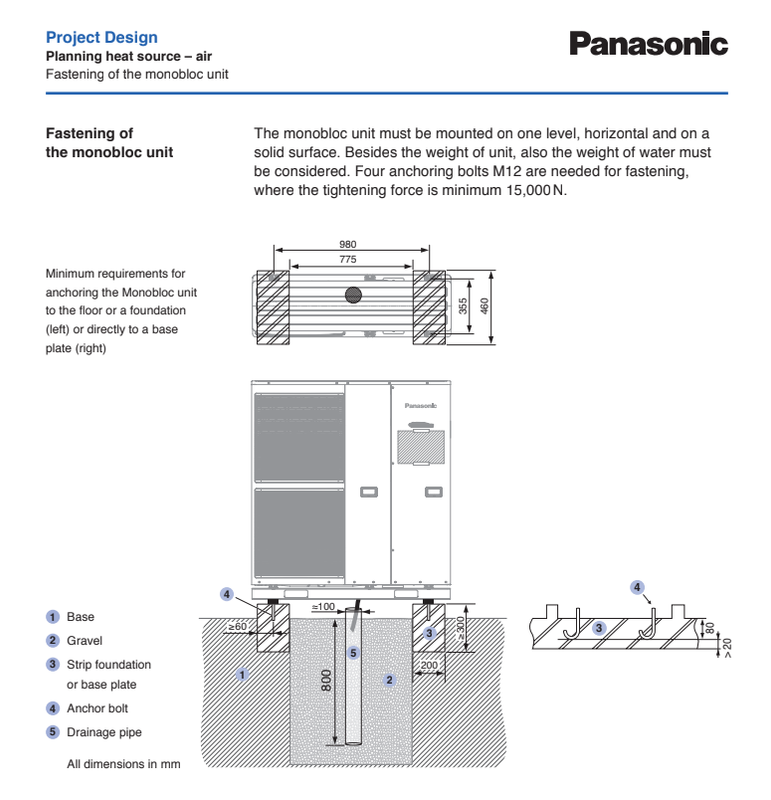

Paar posts geleden plaatste ik iets over de betonnen bak die ik gemaakt had voor de WarmtePomp.
Hier staat de WP.
In de bak liggen wat betonnen tegels en uiteindelijk 2 Big Foots.
De Big Foots staan mooi strak tussen de randen.
[Afbeelding] [Afbeelding]
Linksonder is geen scheur maar een stukje plastic van het worteldoek.
De leiding naar de warmtepomp moet opnieuw. Zit een hoge bocht in en daar kan lucht in blijven staan.
Weer 2 perskoppelingen 8)7
Maar vooral weer een stuk rijden om een perstang te huren met persbek 32.
Die vindt je niet bij Praxis.

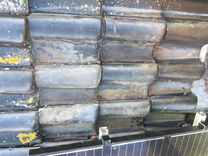

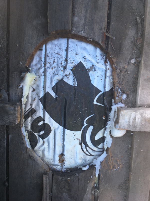

Ik ben nu op het dak bezig wat loze pijpen weg te halen. Wat is wijsheid wat de betreft de gaten in het dakbeschot? Dichtmaken met hout, stuk zeil tussen doen voor nood afschot als dakpannen lekken of zo laten?

CurlyMo schreef op zondag 20 augustus 2023 @ 11:44:
@twain4me
dicht maken dat kan meteen stukje hout maar ook met een stukje spinvlies(tape) , maar dat zal je niet heben liggen dus mijn eerste reactie is pur :+ mits netjes aangebracht is pur ook nagenoeg waterdicht. voor die verdwaalde druppels en een beetje stuifsneeuw.
als alternatief zou je de planken ook nog aan de pirplaat kunnen kitten dat zal waarschijnlijk ook waterdicht genoeg zijn.

twain4me schreef op zondag 20 augustus 2023 @ 12:46:
Welk hout stel je voor. Ik las op het klusforum een stukje multiplex voor buiten, maar ik zat zelf eerder te denken aan een plankje geïmpregneerd vuren. Als dat te smal is dan kan ik eventueel ook een stuk rabathout pakken en dan twee boven elkaar.
Je hebt natuurlijk ook multiplex voor buiten. Was ik even vergeten :)
Eerst dus even voldoende PUR spuiten, daarna plank erop schroeven en de PUR laten uitzetten.
[ Voor 19% gewijzigd door CurlyMo op 20-08-2023 13:11 ]

CurlyMo schreef op zondag 20 augustus 2023 @ 12:58:
ja, dat werkt prima. tegenwoordig is het meeste multiplex wbp je kan bv ook een stukje underlayment pakken.
  • CurlyMo
  • Laatst online: 14:43
twain4me schreef op zondag 20 augustus 2023 @ 13:40:
Randjes dan nog afkitten?

Wolly schreef op zondag 20 augustus 2023 @ 11:02:
Ik vraag mij sowieso af of die bak wel voldoende afwatert. Zit er een rioolpijp onder?
Hoe voorkom je dat die bak volloopt met ijs? Normaliter zet men hem op een diepe kuil vol grind en kan het altijd nog aan de zijkant eruitlopen.
Zit geen bodem in de bak.
@twain4me
Afbeeldingslocatie: https://tweakers.net/i/qgbvl5qyCIQsagVdWseZwe9yb3o=/full-fit-in/4920x3264/filters:max_bytes(3145728):no_upscale():strip_icc():fill(white):strip_exif()/f/image/LNJKiSwkSTIe8oGqYlptBFLY.jpg?f=user_large
Afbeeldingslocatie: https://tweakers.net/i/451F-O1QLKS0B5ZEqymgAjdty_0=/full-fit-in/4920x3264/filters:max_bytes(3145728):no_upscale():strip_icc():fill(white):strip_exif()/f/image/M8urexnuN7IHzq94IT4JWoVr.jpg?f=user_large
Klaar en ik leef nog :)
Dak heeft nu twee pijpen minder en het belangrijkste, de herinnering aan een cv ketel is zo goed als verdwenen.

  • Wolly
Rzaan schreef op zondag 20 augustus 2023 @ 16:59:
Geen bodem maar ook geen afvoer?
Hoe voorkom je dan dat het niet een dikke ijsplaat wordt?
  • Rzaan
  • Registratie: Mei 2018
  • Laatst online: 11:11
Rzaan
Altijd zoekende
Wolly schreef op zondag 20 augustus 2023 @ 19:19:
Het water loopt gewoon in de grond weg. Het is echt niet zo dat het direct bevriest.
De onderkant van de rand zit op 30 cm diepte.
Water komt uit het apparaat, stroomt tussen de kiezels naar beneden en verdwijnt daar in de grond.
Wellicht begrijp ik je niet, maar bij een gat met daarin kiezels gebeurt toch precies hetzelfde?
Alleen dat het iets eerder zijwaarts kan. Maar bij flinke kou is de bovenste laag grond ook minder doordringbaar voor water.
  • Wolly
Rzaan schreef op zondag 20 augustus 2023 @ 19:33:
Bij een gat met kiezels kan het inderdaad zijwaarts gaan en is er vaak voorzien in een aansluiting op het riool of drainage.
Ik vind het een mooie bak die je hebt gemaakt, ik hoop dat je er geen problemen mee krijgt als je wp elk uur gaat defrosten en er onvermijdelijk ijsopbouw gaat plaatsvinden.

Wolly schreef op zondag 20 augustus 2023 @ 19:41:
Die bak levert toch juist al drainage? In het ergste geval loopt er een paar dagen wat ijs/water over de rand. So what?

RonJ schreef op maandag 21 augustus 2023 @ 10:03:
Dit was de instructie bij mijn Panasonic monobloc:
Afbeeldingslocatie: https://i.postimg.cc/mkWrBrtf/screenshot-337.png
Je ziet, er is een afvoerpijp en bij verstopping van de pijp of drainage kan het ijs ook zijwaarts kruipen.
Het lijkt alsof de bovenkant van de Bigfoots bijna gelijk komt met de bovenkant van de bak, in plaats van 10 cm ruimte heb je daar dus nog maar een paar cm.
Hier een voorbeeld wat je dan krijgt.
Afbeeldingslocatie: https://tweakers.net/camo/0c711ec616a9f95c6c2154aab01ae305756283f2/?url=https%3A%2F%2Fi.imgur.com%2FJtt12b3.jpg
Ik zeg niet dat het een probleem is, ik wijs er alleen op dat het niet conform de instructies is.

Jolke schreef op maandag 21 augustus 2023 @ 10:03:
Ik dacht dat je serieus een foto liet zien hoe je een nieuwe lamp had geplaatst. _O-
Ach, ik vind het wel leuk om zijn progressie te zien. Ik denk wel dat met de frequentie van de posts en de grootte van zijn project een eigen topic beter had gepast.
  • RonJ
  • Laatst online: 17-10 22:20
Wolly schreef op maandag 21 augustus 2023 @ 10:24:
Ook nog een leuk plaatje uit dat topic om maar aan te geven om hoeveel ijs het kan gaan.
Een 40cm diepe en grote open bak met grind zal heel wat beter werken dan dat stukje regenpijp van 80cm in de grond. Z'n unit staat ook nog eens op bigfoots én dwarsbalken. Ik ben er totaal niet bang voor in dit geval.
Daikin heeft het in de handleiding alleen over "proper drainage", er zijn namelijk veel meer wegen naar rome dan alleen een pijp eronder. Sterker nog, in dat voorbeeld van panasonic met zo'n dun flexibel pijpje krijg je juist problemen in mijn ervaring. Dat pijpje vriest meteen dicht als het hard waait en dan krijg je een heel blok ijs onderin je unit en mag je in de vrieskou met je verfbrander en emmers heet water in de weer om de unit weer aan de gang te krijgen. In dit geval zou ik dus juist bewust niet de instructie volgen.
En tja, als je helemaal geen drainage regelt krijg je zo'n toertocht-sized ijsbaan in de tuin, maar dat is hier bepaald niet het geval met die hele constructie eronder.

RonJ schreef op maandag 21 augustus 2023 @ 10:37:
Waarom zou daar nog grind in moeten? Buiten volume innemen (dat anders door dooiwater ingenomen kan worden) doet dat helemaal niks toch?
Een glad pijpje recht naar beneden maakt op zich weinig verschil, het afvoergat vriest eerder dicht dan de pijp. De druppels in de lekbak en aan het afvoergat onderin de WP vriezen vast, en je krijgt dan sowieso een mooie ijspegel na een aantal defrosts, tot het afvoergat compleet dichtgevroren is & het ijs in de buitenunit zelf begint op te stapelen. Ik heb ook geen afvoerpijpje op mijn buitenunits, maar afgelopen winter helaas toch aan de slag mogen gaan met het warmtepistool omdat de afvoergaten compleet dichtgevroren waren.

Slonzo schreef op maandag 21 augustus 2023 @ 11:06:
Om troep en ongedierte uit die bak te houden. En om het water zijwaarts te verplaatsen zodat het wat beter de grond inloopt, anders drupt het een gat in de grond recht onder het drainage gat en doe je niks met de omvang van de bak.
Ik heb eerder een stel buitenunits met zo'n pijpje-zonder-verwarming eraan gehad. De koude wind blaast daar dan langs, waardoor het echt veel sneller dichtvriest dan een open gat waar het meeste wegloopt, hoewel je daar ook een pegeltje krijgt idd. Ik had daarna zelf geen last meer van helemaal dichtvriezen iig.
Dat gladde pijpje gaat tot onder de vorstgrens, ik denk dat dat het hele idee is.

Wolly schreef op maandag 21 augustus 2023 @ 11:17:
Het gaat juist om het stukje pijp net onder de unit wat vrij hangt en waar de koude wind langs blaast, daar vriest het al dicht.
