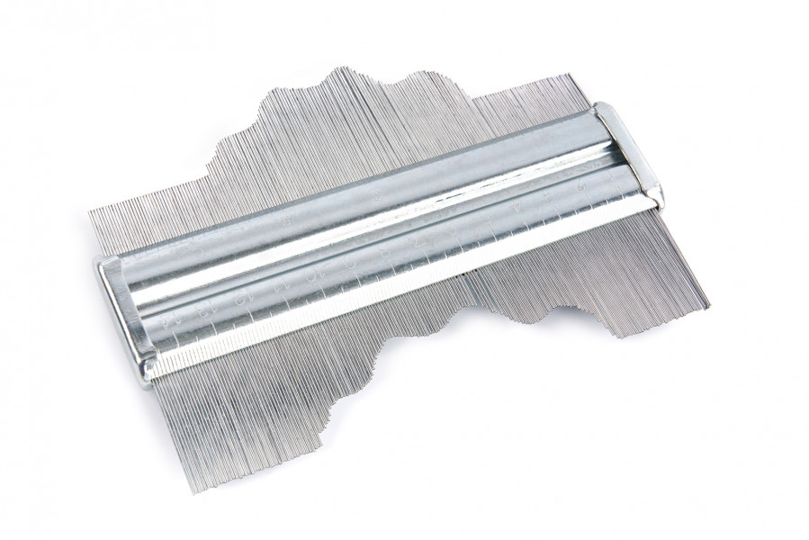

Als je rare hoeken hebt (hoeken, deurposten, haard o.i.d.) kun je een profielmal gebruiken
Afbeeldingslocatie: https://bcdn.hbm-machines.com/images/cache/hbm-113-105.jpg-1200x600-f5464ebc88.jpg
Bedoel je zoiets; https://www.gamma.nl/asso...profielaftaster/p/B401198 ?

Verwijderd schreef op woensdag 23 augustus 2023 @ 17:56:
Ik heb zelf al een afkortzaag gehaald aangezien de lokale Gamma geen laminaat snijder had op huurbasis, hopelijk werkt het hier mee :| . Gaat om dit zaagje; https://www.gamma.nl/asso...ardpoint-190-mm/p/B235843. Dankjewel voor tip m.b.t. knieeen; helemaal niet aangedacht..
Je wilt het laminaat gaan zagen met een handzaag? :X
Ik zou dan echt even verder kijken of je niet toch ergens anders een laminaatsnijder kan huren/lenen/kopen.
Ben bang dat je er anders echt spijt van krijgen...
  • Vincm
  • Laatst online: 17-10 18:20
Voor 10-15 euro heb je op marktplaats een laminaatsnijder. Scheelt jezelf een hoop gedoe, tijd, pijn in je handen/armen en troep (zaagsel). En daarna zet je 'm weer op marktplaats voor 10-15 euro.
man man, 17,- bij de Gammel voor een stukje plastic wat bij de Action 2,50 kost 8)7
https://www.action.com/nl-nl/p/3006078/werckmann-profielmal/
