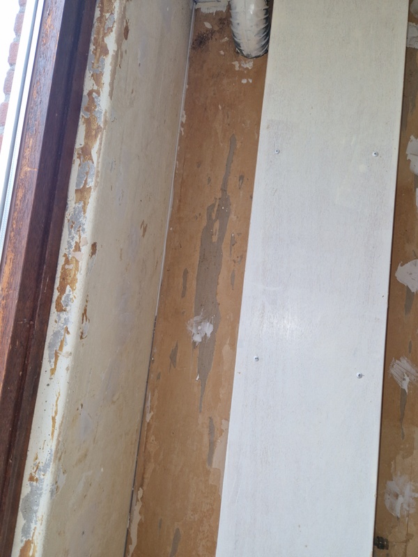

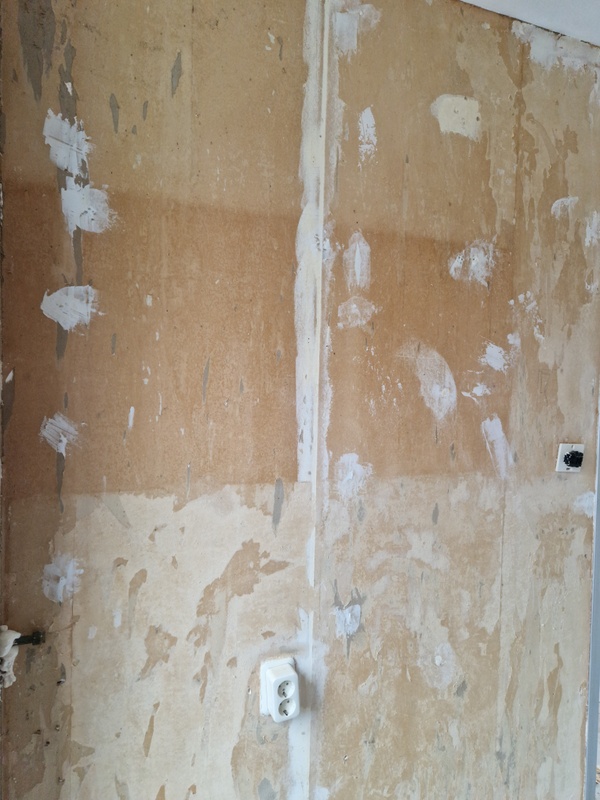

@D.deJong als er al dampdicht zit, deze is goed aangebracht en je zet aan de andere kant van de nieuwe isolatie ook dampdicht dan is dat toch ook prima?
Caelorum schreef op zondag 27 augustus 2023 @ 08:59:
Lijkt me sterk. Asbest werd op twee plekken veel gebruikt: natte ruimtes en ruimtes waar brand kon onstaan. Dus keuken, badkamer, (vooral inpandige) garage, meterkast. En dan bij de brandwerende toepassingen vaak als plaatmateriaal voor spul dat kan branden, dus beton vaak bloot. Maar als je het zeker wilt weten haal je een stuk weg en laat je het materiaal erachter testen.
Dit is de keuken, zijn van die houten wanden\platen. Dit zou wel geschuurd mogen zonder dat er kans is op asbest wat vrij komt? Ik heb nooit met van die houten platen gewerkt voornamelijk beton in mijn eigen woning. Hier achter zit de toilet overigens

  • Caelorum
  • Laatst online: 23:53
Verwijderd schreef op zondag 27 augustus 2023 @ 10:39:
Dit doet me heel erg denken aan de jaren 70 systeemwanden in mijn woning. Als dat het is is er geen gevaar. Maar daar kunnen we hier op een foto echt niets over zeggen. Als je twijfelt dan kan je een kitje kopen en een monster opsturen.

  • D.deJong
  • Laatst online: 17-10 15:32
Caelorum schreef op zondag 27 augustus 2023 @ 09:56:
Dan sluit je tussen die 2 lagen de eventuele condensvorming op. Altijd buiten dampopen, binnen dampdicht.
Caelorum schreef op zondag 27 augustus 2023 @ 16:52:
Inderdaad een woning uit 1975, als je er een beetje doorheen prik zit je vgm een deel van een witte plaat?Afbeeldingslocatie: https://tweakers.net/i/dzMG-gV9u4CNjn41kOEtmhHobVE=/x800/filters:strip_icc():strip_exif()/f/image/7Os5ztUUeXb89W0ELOq50wdw.jpg?f=fotoalbum_large
  • Prutsertje13
  • Laatst online: 13-10 00:37
1975 is toch wel een risico, in die tijd werd er nog vollop asbest gebruikt. Zou toch echt eerst even een monster laten analyseren voor je hiermee verder gaat.
  • No Hands
  • Laatst online: 21:27
checkdiz schreef op zondag 27 augustus 2023 @ 12:40:
Iemand die mijn helpen met het volgende. Ik wil de elektra van mijn jaren dertig kelder in de wand wegwerken door sleuven te frezen en daarna de wanden te stuccen.
Normaal bij gevels geen probleem, maar bestaat er bij kelders nog een extra factor door zijwaartse kracht van de omringende grond? Verzwak je de wand door de insparingen van elektrabuizen?
Iemand bekend met regelgeving hieromtrent?
In een kelder zou ik dit niet doen. als je daarna vochtproblemen krijgt dan los ja dat niet weer even eenvoudig op. een kelder kan wel met opbouw elektra toch? of wordt het je woonkamer?
Prutsertje13 schreef op maandag 28 augustus 2023 @ 01:51:
Maat van mij gaat de woningbouw vereninging bellen aangezien zij het wel moeten weten. Waar haal je zon sample?
Woonbouw geeft aan overigens dat er in Maart dit jaar volledige inspectie m.b.t. asbest is gedaan en niks is getroffen.

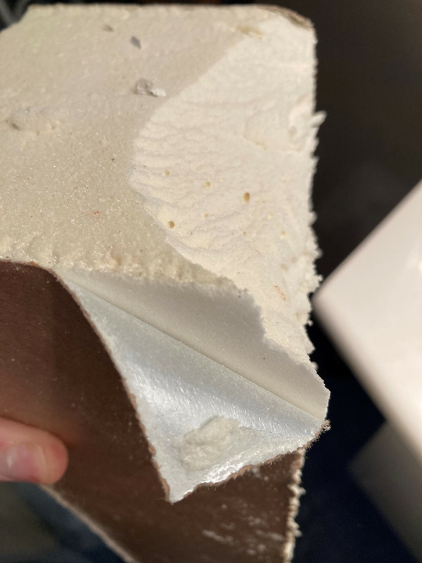

Ik heb 2 type pir-platen voor de voorzetwanden. Pirplaten zonder 2-zijdig aluminium en met 2-zijdig aluminium.
Klopt het dat ik bij de platen zonder aluminium nog wel dampdichtefolie moet gebruiken en bij de platen met aluminium ik dit niet hoeft te doen omdat ze dampdicht zijn?

Pieter2 schreef op maandag 28 augustus 2023 @ 20:16:
met alu laag wordt gezien als dampdicht ja, mits je de naden afplakt met alu tape. heel soms is de alu laag voorzien van microgaatjes, dan is ie weer wel dampopen.

No Hands schreef op maandag 28 augustus 2023 @ 20:21:
met als laag wordt gezien als dampdicht ja, mits je de naden afplakt met alu tape. heel soms is de alu laag voorzien van microgaatjes, dan is ie weer wel dampopen.
Top, op een pirplaat zonder aluminium moet dus wel dampdichte folie?
even voor de zekerheid, misschien heb je B keus gekocht. weet je zeker dat ze geen alu folie hebben soms lijkt het karton/papier maar is het ook aluminium.

twain4me schreef op maandag 28 augustus 2023 @ 20:27:
Het was inderdaad b-keuze, we hebben even niet goed opgelet. Er zit alleen een papieren laagje op.
Daar jouw vraag begin ik toch te twijfelen. Als ik het een beetje open trek zie ik dit.
Heeft het dan toch een aluminium laagje?

Pieter2 schreef op maandag 28 augustus 2023 @ 20:57:
