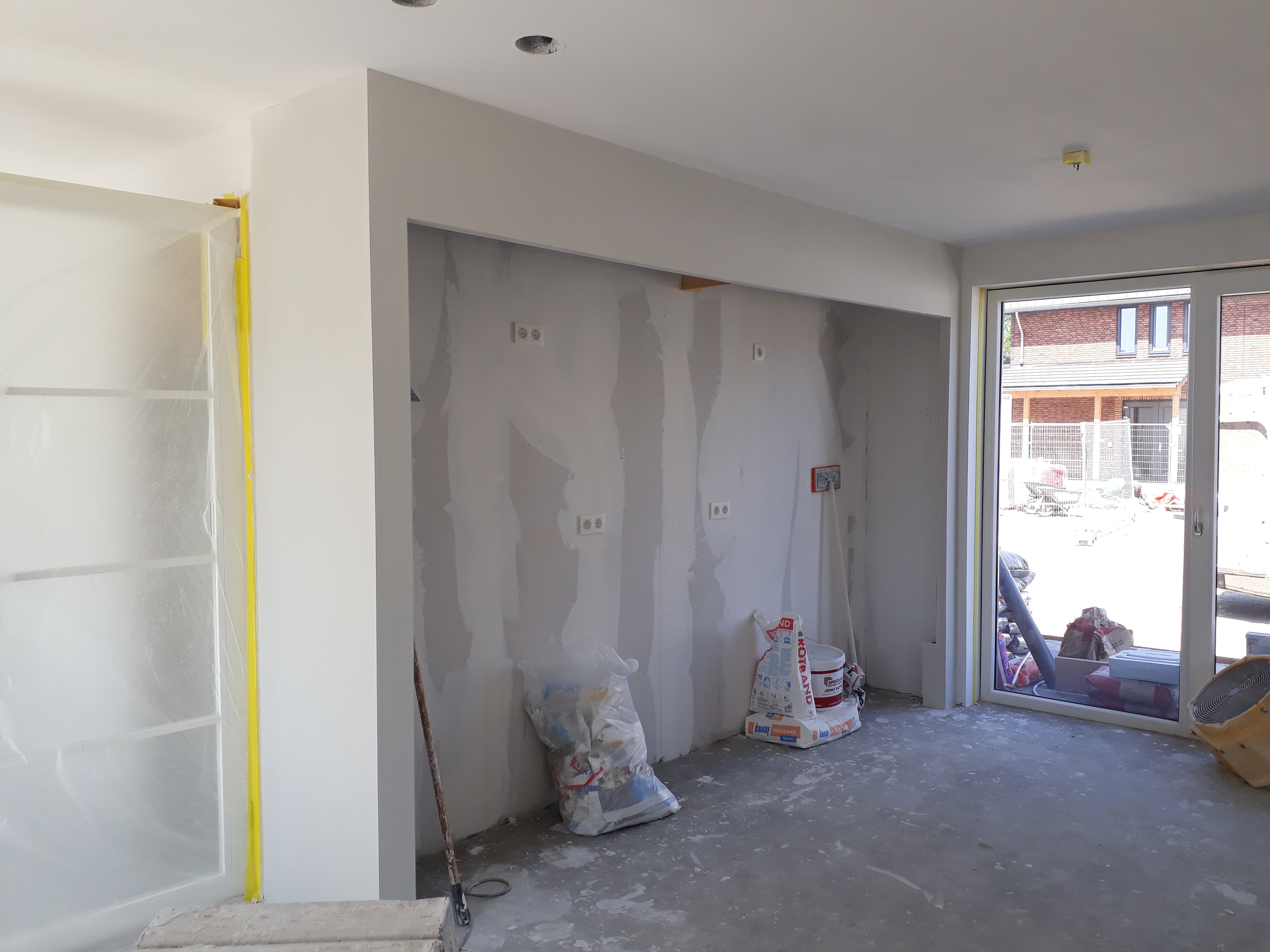

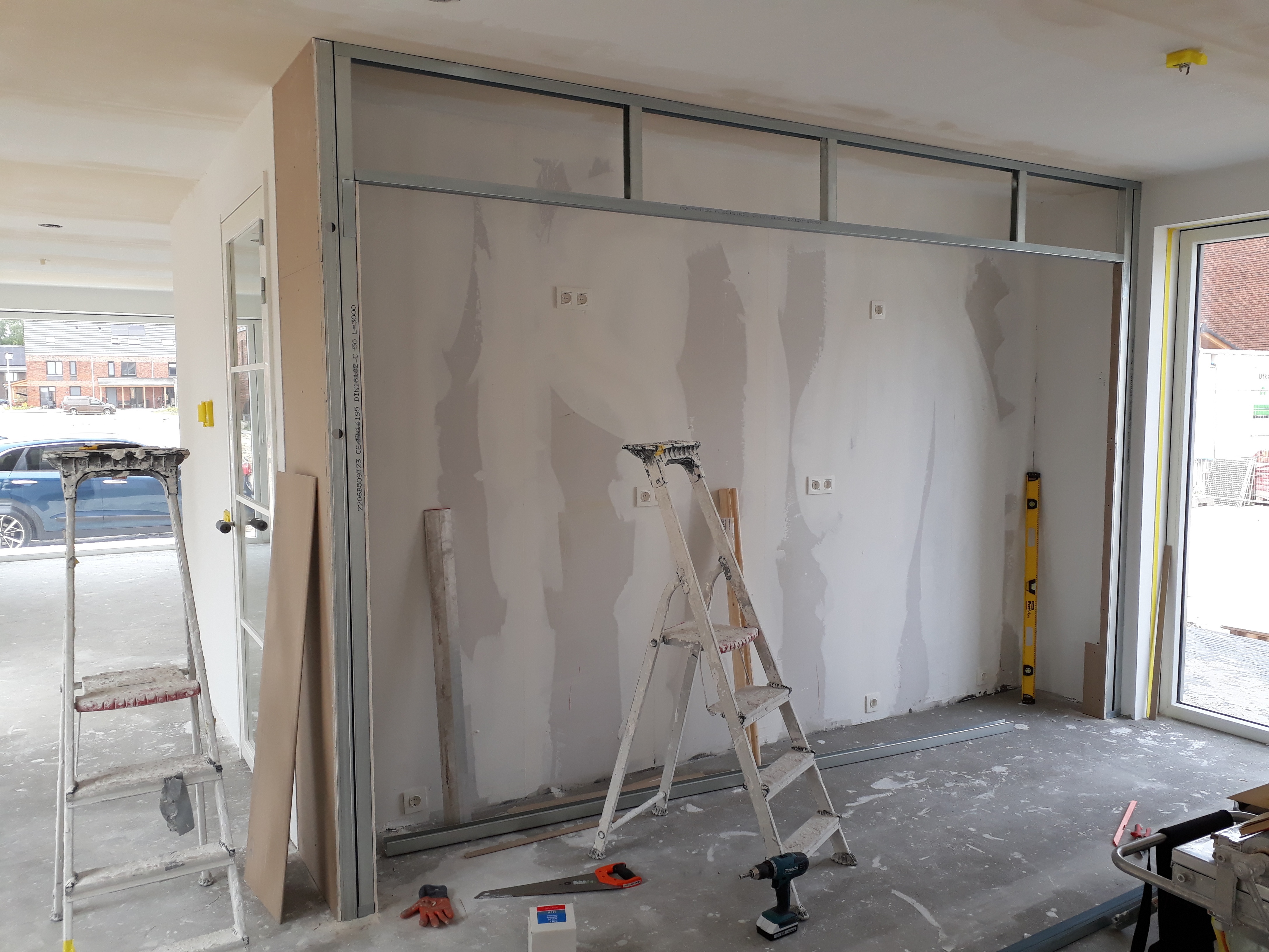

  • Perseus
  • Laatst online: 19-10 20:14
Perseus schreef op woensdag 21 december 2022 @ 10:02:
Hey all, vraagje;
Voor onze nieuwbouwwoning hebben wij een keuken uitgezocht met een kastenwand. De keukenleverancier heeft hier een ombouw om getekend, maar gaf aan dat zij alleen de keuken plaatsen en wij zelf de ombouw moeten (laten) realiseren. Onze aannemer, die ook het stucwerk doet, zegt de ombouw graag te willen plaatsen voordat de keuken er is, zodat ze dit strak kunnen afwerken i.v.m stucwerk en de kastenwand daar dan in kunnen plaatsen. Toen ik om exacte afmetingen vroeg aan de keukenleverancier gaven zij echter aan dat de ombouw altijd ná het plaatsen van de meubelen te doen omdat er altijd sprake is van kleine marges, haaksheid etc.
Ik weet niet goed wat de beste methode en gebruikelijk is voordat ik terug ga naar mijn aannemer. Wat zouden jullie doen?
Om ook eens wat toe te voegen in dit topic: Enige tijd terug vroeg ik jullie advies m.b.t. een ombouw voor de keuken, maak je die vooraf of achteraf? Uiteindelijk na alle adviezen ervoor gekozen om het zelf vooraf te maken en hiervoor ook een kruislijnlaser aangeschaft. Na alles 100x doormeten en pas maken is het aardig goed gelukt al zeg ik het zelf. De stucadoor heeft het vervolgens netjes afgesmeerd en de door mij aangegeven marges aangehouden. Keuken komt volgende week, hopen dat het past :+ .
Afbeeldingslocatie: https://tweakers.net/i/DkVMkdPBY1jhFFzckPlo055H0AQ=/full-fit-in/4920x3264/filters:max_bytes(3145728):no_upscale():strip_icc():fill(white):strip_exif()/f/image/rZSeffYlzjBAey3LrBwhtOyH.jpg?f=user_large
Afbeeldingslocatie: https://tweakers.net/i/TD4ld9r-MqWkBZqjJa2-JS_QseQ=/full-fit-in/4920x3264/filters:max_bytes(3145728):no_upscale():strip_icc():fill(white):strip_exif()/f/image/WmCDBhb6Aj6X7dGFeyeiwC8j.jpg?f=user_large
Afbeeldingslocatie: https://tweakers.net/i/4jilNRDIpPKFlScUgIavpnOH-LA=/full-fit-in/4920x3264/filters:max_bytes(3145728):no_upscale():strip_icc():fill(white):strip_exif()/f/image/hP3AtyKmtfgZWOx8n3cOGwDm.jpg?f=user_large

  • B-lex
  • Laatst online: 20:22
Perseus schreef op woensdag 14 juni 2023 @ 16:56:
Als check: Komt er toevallig een koelkast in die wand? Indien ja, heb je gedacht aan luchtcirculatie? Meestal vergt een inbouwkoelkast een plintrooster en een bovenrooster zodat de warmte achter de koelkast weg kan.
  • t14wo
  • Laatst online: 20:21
B-lex schreef op woensdag 14 juni 2023 @ 20:30:
Goed punt. Ik zie dat erachter de gang zit? Je zou evt ook daar een rooster kunnen maken. Dan breek je niet met het design in de keuken.

Ik ben me aan het oriënteren op het bouwen van een werkplaats m.b.v. sandwichpanelen.
Nu ben ik in het kader van kosten en mileu ook aan het kijken naar de aanschaf van een gebruikte staalconstructie. Nu zie ik ook vaak constructies voorbij komen van de tuinderskassen.
En ik vraag me dus af of die sterk genoeg zijn voor de sandwichpanelen, en dan ook icm 10 - 15 zonnepanelen op 1 dakvlak.
Afmetingen van de loods zal ongeveer 8x12 worden met een goothoogte van 3,5 - 4 meter, afhankelijk van de beschikbaarheid van gebruikte constructies.
Concrete vraag is dus, is een tuinderskas constructie (Traliespant) sterk genoeg voor de plannen die ik in gedachten heb?
48x 315WP (oost-west orientatie), 20x400WP (zuid orientatie) 9kw Pana Bi-bloc, All-electric, geautomatiseerd met Home Assistant

EdwinC schreef op donderdag 15 juni 2023 @ 15:21:
Toevallig ben ik werkzaam als ingenieur in de glastuinbouw sector en gespecialiseerd in kasconstructies en klimaatbehandelingssystemen.
Een kasconstructie wordt uitgerekend op diverse factoren, enkele voorbeelden:
* Normering (Europese kassenbouwnorm / EN 13031-1)
* Gebouwhoogte
* Windsnelheid
* Sneeuwlast
* Soort kasomhulling (glas/sandwich)
* Temperatuur onder dek
* Afsmeltfactor
* Installatielast
Zeker bij het gebruik van (geïsoleerde) sandwichplaten is het nodig om de constructie, net zoals de goten, zwaarder uit te voeren vanwege het feit dat sneeuw wat op het dek ligt niet of nauwelijks wordt afgesmolten.
Ook zonnepanelen zullen als extra installatielast in de berekeningen moeten worden opgenomen.
Een tweedehands kasconstructie kopen zonder deze door te rekenen op de gewenste situatie is dus een enorme gok. Tevens zal je bij een vergunningsaanvraag voor de bouw van je schuur de constructieberekeningen moeten overhandigen aan de gemeente. Ontbreekt deze dan wordt het een moeilijk verhaal.
Maar het kan dus zeker! Mits je constructie hiervoor berekend is :)
Afbeeldingslocatie: https://tweakers.net/i/OUEaqsbAuh5kH2Xa1OxKw5z3dWs=/800x/filters:strip_icc():strip_exif()/f/image/0B8SaRDs0apntNR2DvgExBhB.jpg?f=fotoalbum_large

  • einz
  • Laatst online: 15:19
Voorzetwand heb ik bijna gereed. Gedeelte zit om een kozijn dus die moet ik aftimmeren. Welk materiaal adviseren jullie? Zat zelf te denken aan hardhout multiplex maar ik zag net de prijzen en schrik wel ff XD zou mdf bv daar ook voor volstaan?
  • Geneuzel
  • Registratie: September 2019
  • Laatst online: 14:47
einz schreef op donderdag 15 juni 2023 @ 18:11:
MDF v313, nog steeds niet goedkoop.
